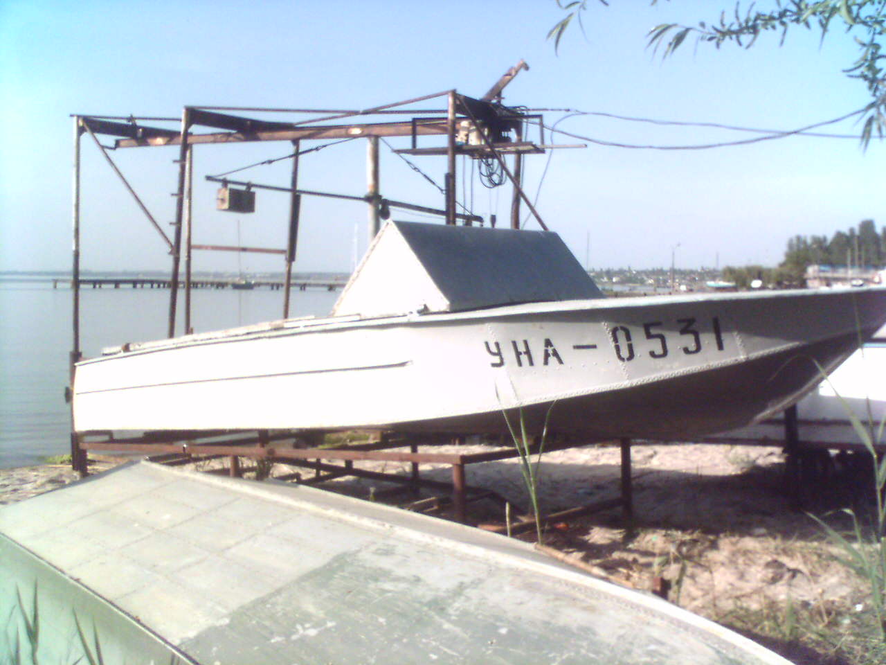

Допис від alex21213 Переглянути допис
Коллеги. Вопоос, кто как усиливает этл место над кокпитом чтобы снег не продавливал тент?
Легко
Назва:  070520_175142.jpg
Переглядів: 558
Розмір:  108,3 КБ
Олег
Это шутка?
Почему шутка? Крышка служит более 40 лет. Каркас из алюминиевого уголка 20х20, металл АМГ 1 мм. клепаная конструкция. Сначала была из 2-х частей. Мне не снег - загоральщики как-то продавили.
Олег

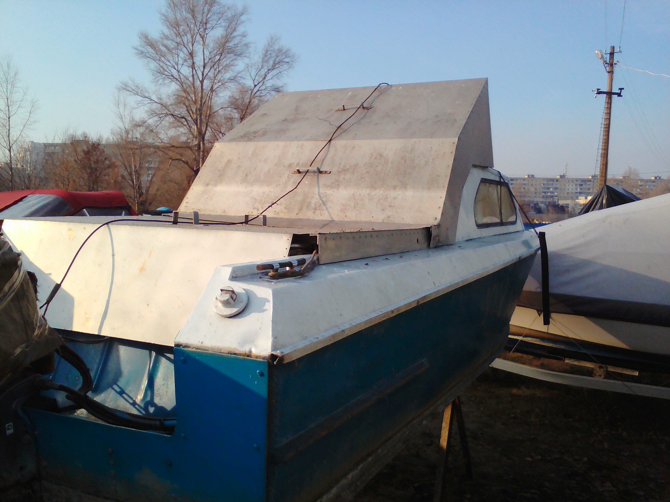

Старий 16.03.2017, 15:23   #12 (permalink)
MAX
Аватар для MAX
Карапь: Прогресс-2м
Дописи: 9.053
Сказал(а) спасибо: 8.079
Типово Re: снег продавливает тент - как решаем проблему
Да, наверное так по-нормальному и должно быть - как крышка на кузове пикапа
Добрался до стоянки, нашел эту Москву, из всех на этой самое умное решение.
Назва:  Lenovo_A1000_IMG_20170308_154822.jpg
Переглядів: 454
Розмір:  1,49 МБ
ID:	130905   Щоб збільшити малюнок, клацніть по ньому
Назва:  Lenovo_A1000_IMG_20170308_154835.jpg
Переглядів: 434
Розмір:  1,55 МБ
