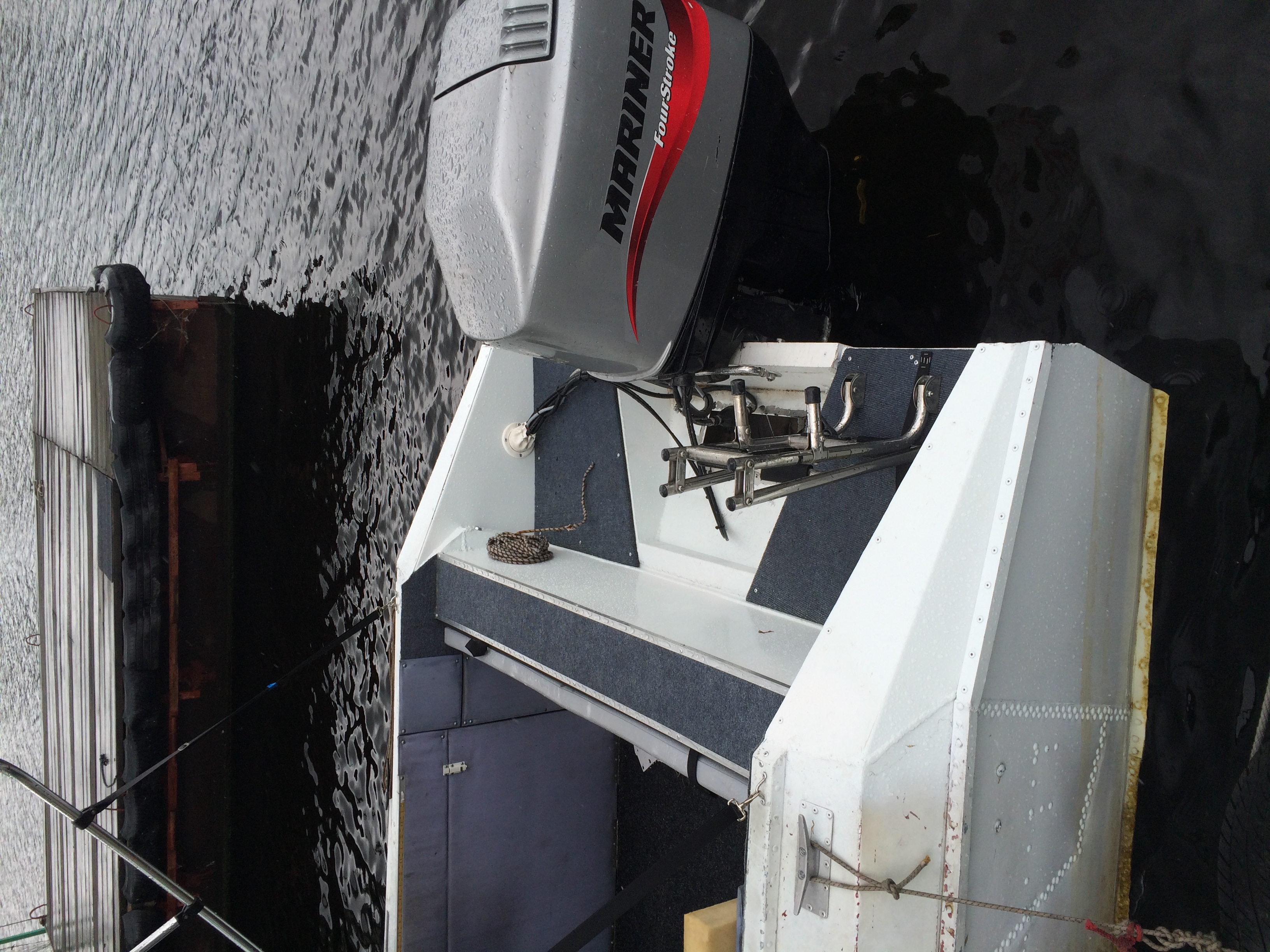

Типово Re: Гидролыжа Москва2
Поддерживаю. Лепить на живой корпус Москвы гидролыжу не самое лучшее решение. Удлинить на полметра это да . Жизненное пространство в копките прилично добавляется. Я бы сказал как раз то чего ей не хватает для полного счастья. Вот как вариант удлиненная москва.
