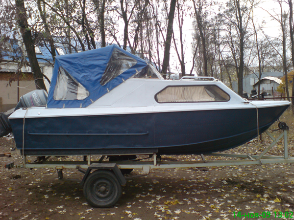

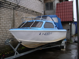

У нас дуга, вроде, родная. Только мы её тоже укрепили на борт. Те тенты что видел на РОПе не очень понравились, а наш нам нравится!

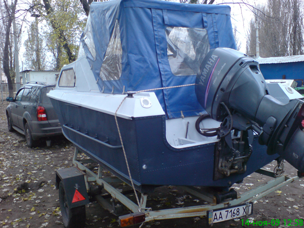

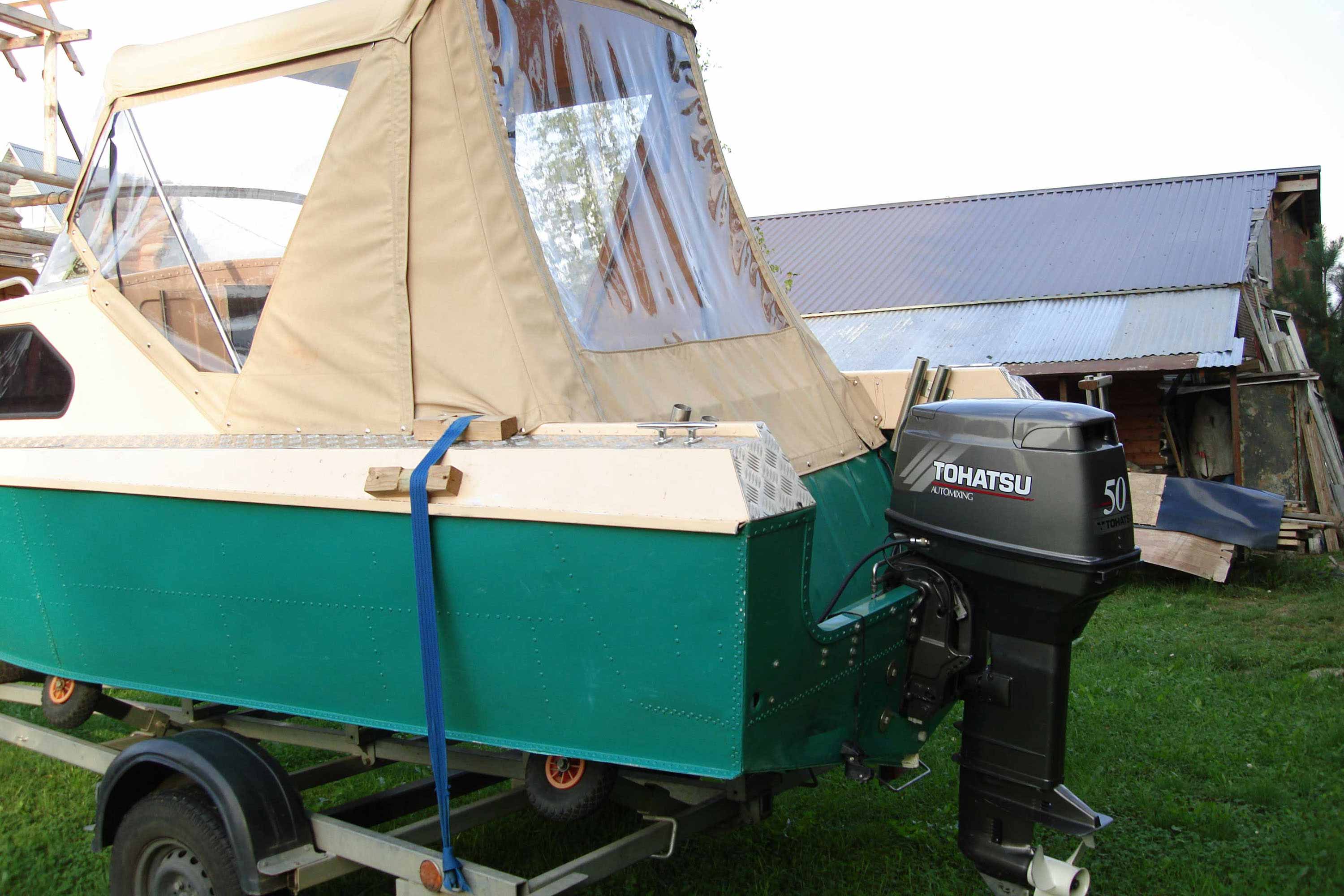

Первый вариант типа заводского.
Второй вариант получше, но по-моему задняя дуга высоковато.

Договорились что привезут трубы вообще не обрезая ни под какой размер ))) Только выгнут под борта и соберут собой комплект фурнитуры. Будем прикладывать, выбирать форму и резать их на месте. Хочу чуть выше своего роста сделать.
Кстате на второй фотке интересное решение чтобы трос крепления к прицепу не перетирался! А то я как заметил такой прикол начал тряпки под него подкладывать....

Высоко не будет? Может четко по твоему не маленькому росту? А то дизайн лодки сильно поменяется с высоким тентом.
Допис від Chehardon Переглянути допис
Я у Игорька Рино подглядел ещё лучше вариант.
С шинели вырезаются полоски потолще троса и сантиметров 30 длиной. В каждой полоске делаешь два надреза по ширине троса отступив от края полоски сантиметра 3-4. После чего продеваешь трос так что бы когда пристегиваешь лодку, лежало не на тросе а на полоске с шинели. Таких полосок цепляешь столько чтобы трос не лежал на лодке или подлиней полоски делаешь если рядом несколько соприкосновений троса с лодкой.

.................На самом деле у Игоря для этих целей использована не шинель, а половой коврик, войлочный он потолще, а значит по-долговечней, длинна приблизительно 40 см, ширина 15 см. Работает отлично - проверено.
