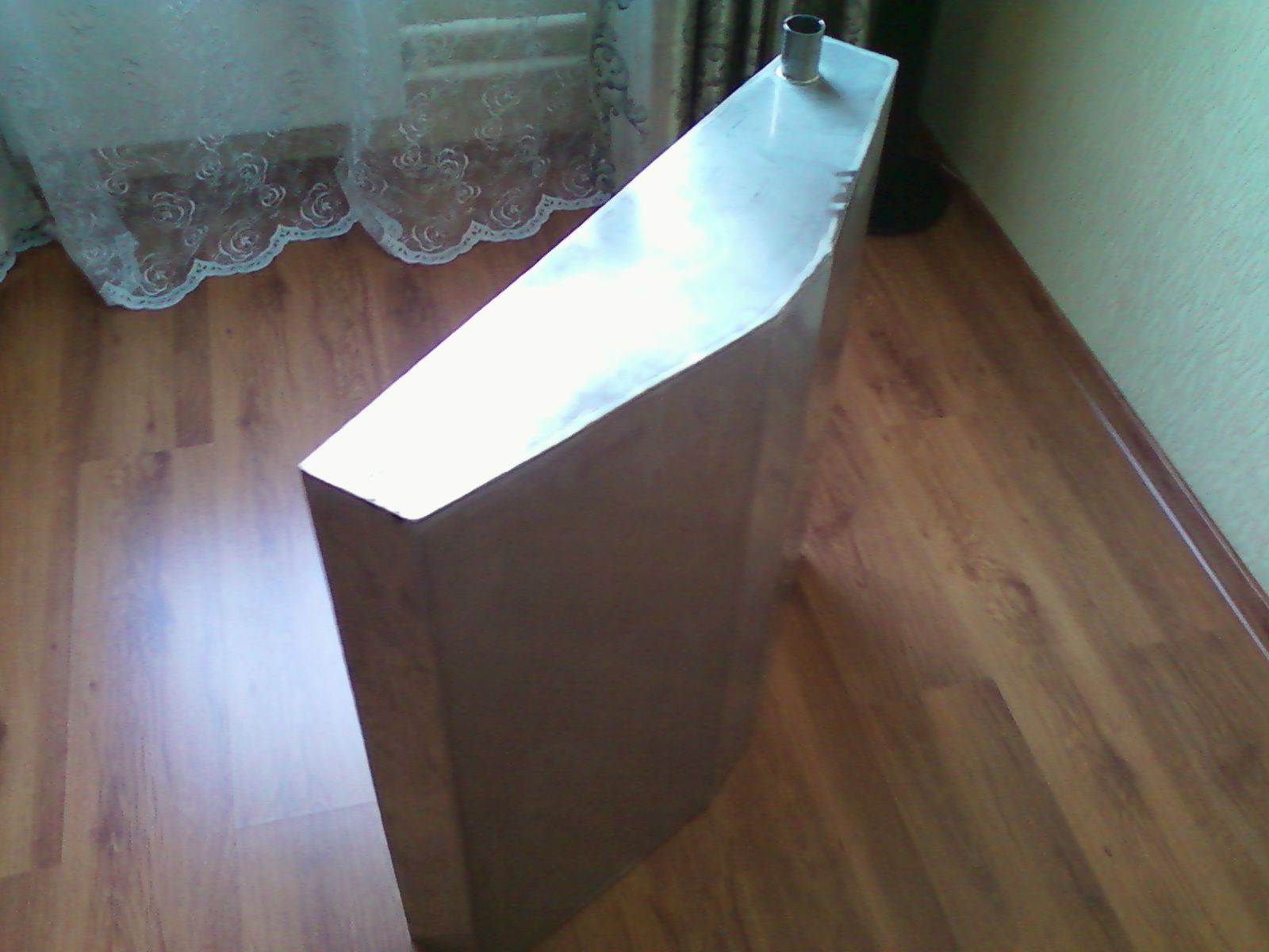

Вот изготовил из нержавейки толщина 1мм под пайлы. Будет стоять от каютной переборки 750 на 750

vadikkar........а вот почему Вы не сделали бак с выступающей на лонжероны кромкой верхнего листа.....тогда бак можно просто положить на лонжероны и он бы не касался днища лодки . Бак должен висеть между лонжеронов. Не надо никаких пдкладок..
Добавлено через 3 минуты
Ну а мягкий бак в лодку . под пайолы...........то старт , то торможение, то качка на волне. литров 50 бензина мотыляется в мягком баке от борта до борта..........как то не по "Феншую".....

Для этого и существует форум, где каждый имеет свое решение той или иной проблемки. Сам бак ложится на деревянные направляющие, прямого контакта с корпусом не имеет. А над баком возвышаеться бензоприемник с датчиком (к стати от ВАЗ 2104,а на панели прибор от ваз 2105 уровень топлива показывает верно ) и воздухоотводящая трубка. По этому он находиться ниже уровня пайлов. А можно при желании подвесить на метел полосу как в автомобилях. Фото в лодке пока не сделал.
