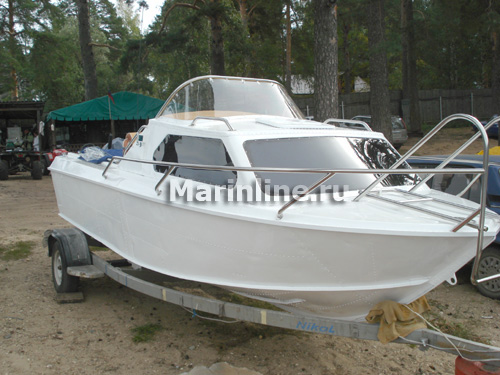

Старий 26.07.2011, 12:55   #81 (permalink)
Звідки Ви: г.Киев
Карапь: Москва - 2 я 85 2т
Дописи: 1.158
Сказал(а) спасибо: 413
Типово Re: Лобовое стекло на Москва-2
Или вот так.
Назва:  DSC00378.jpg
Переглядів: 540
Розмір:  81,0 КБ

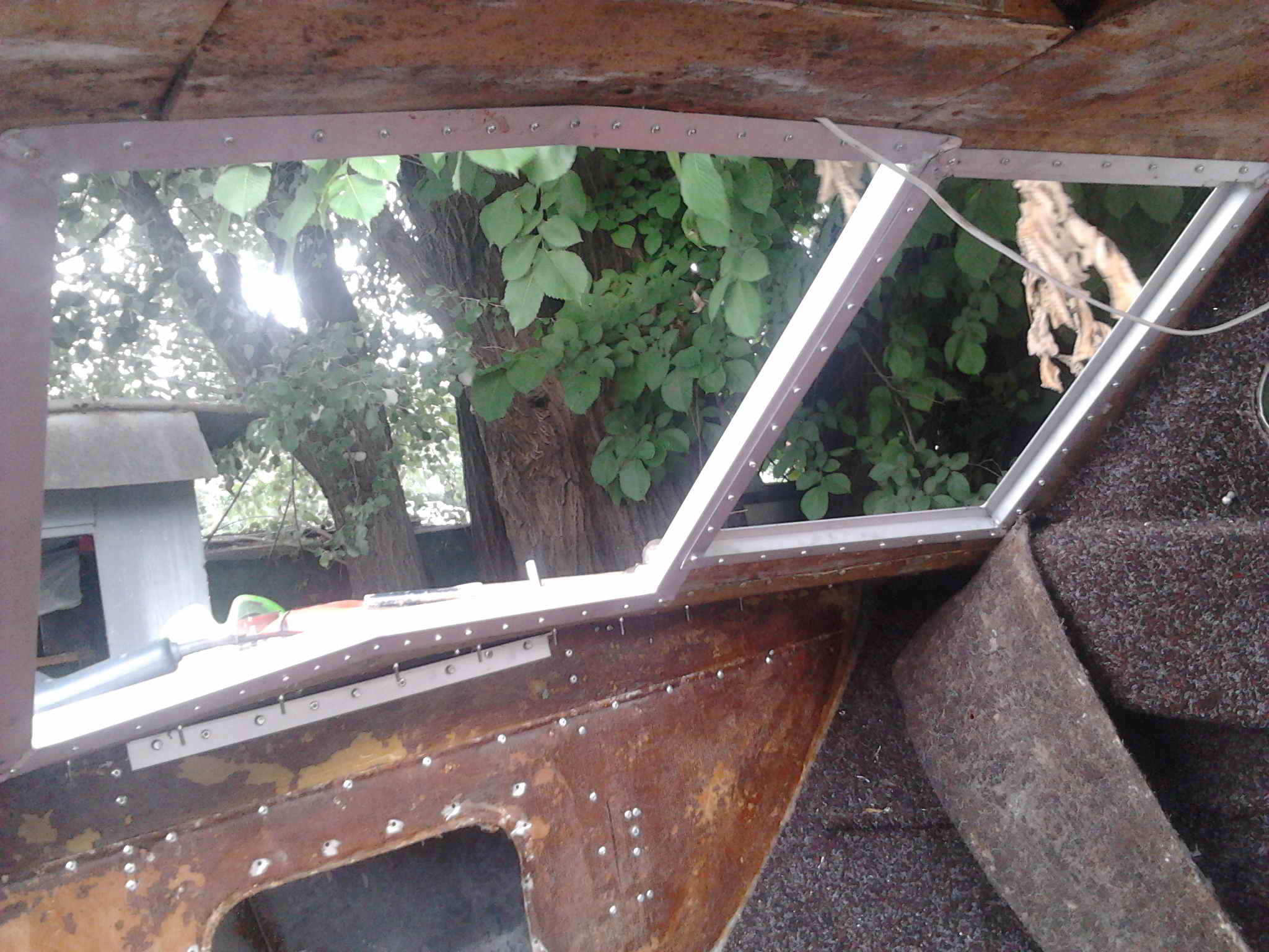

Старий 28.06.2013, 22:20   #89 (permalink)
Звідки Ви: РОП-1
Дописи: 326
Сказал(а) спасибо: 36
Долго думал как усилить лобовое стекло и остановился на варианте с выходом на носу. Тем белее, что не удобно по борту заходить - есть риск свалиться в воду и за тент держаться не удобно.
Сегодня собрал в кучу рамку, стекла уже вырезаны, осталось их примерить, покрасить лодку с рамками и определиться с креплением дверцы.
Назва:  в инет.jpg
Переглядів: 469
Розмір:  181,0 КБ

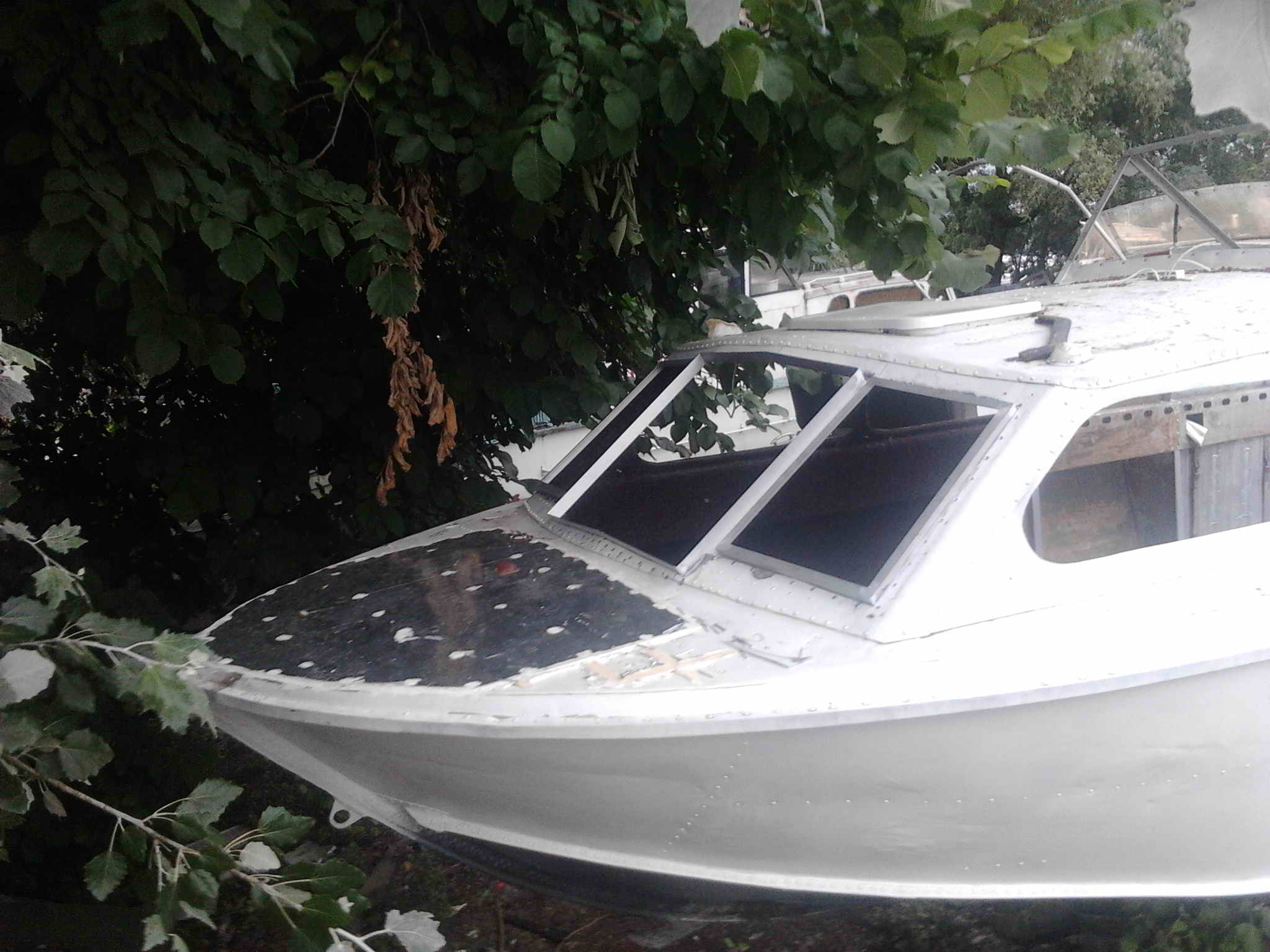

Старий 28.06.2013, 22:23   #90 (permalink)
Ну... на любителя... такая себе норка вышла. Крупному челу перескакать через весь скарб в каюте... имхо проще таки было сварганить потопчины по борту пошире... НО, на вкус и цвет... лишь бы хазяина радовало...
Старий 28.06.2013, 22:30   #91 (permalink)
Звідки Ви: РОП-1
Дописи: 326
А крупному челу пройтись перешагнуть 1.5 метра по борту при этом держась за тент и тентовые дуги рискуя их потащить за собой в воду не намного проще)
ПС норка размером 55 высота 60 ширина. Я прохожу со свистом - рост 185, вес 85)
Назва:  в2инет.jpg
Переглядів: 463
Розмір:  241,4 КБ
