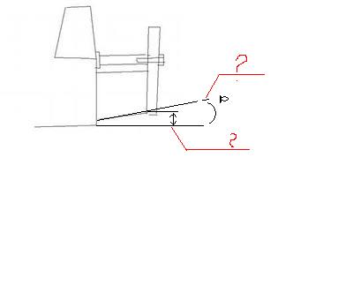

Всем доброго время суток!
Все таки решился сделать выносной транец, так как нога у мотора *S* и траверса очень низко висит, на ходу наливает полный транец воды, да и места мало. От того прошу помощи с размерами нижней части транца и положением мотора по отношению днище-транец-мотор.
P/S Сильно не ругайтесь если что то не так описал.

нужны вот эти размеры

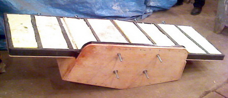

Лодка в подписи, Москва2, мотор Mariner 60, нога *S* Тем много читал, но конкретики нет, транец будет такого плана

Ну как-бы выносной транец при короткой ноге мотора на Москве - не очень хорошее решение.
А интересующий вас размер получается автоматически из расчета необходимой высоты транца минус неоходимый размер для прилегания струбцины мотора. И еще лучше будет продлить контур днища.

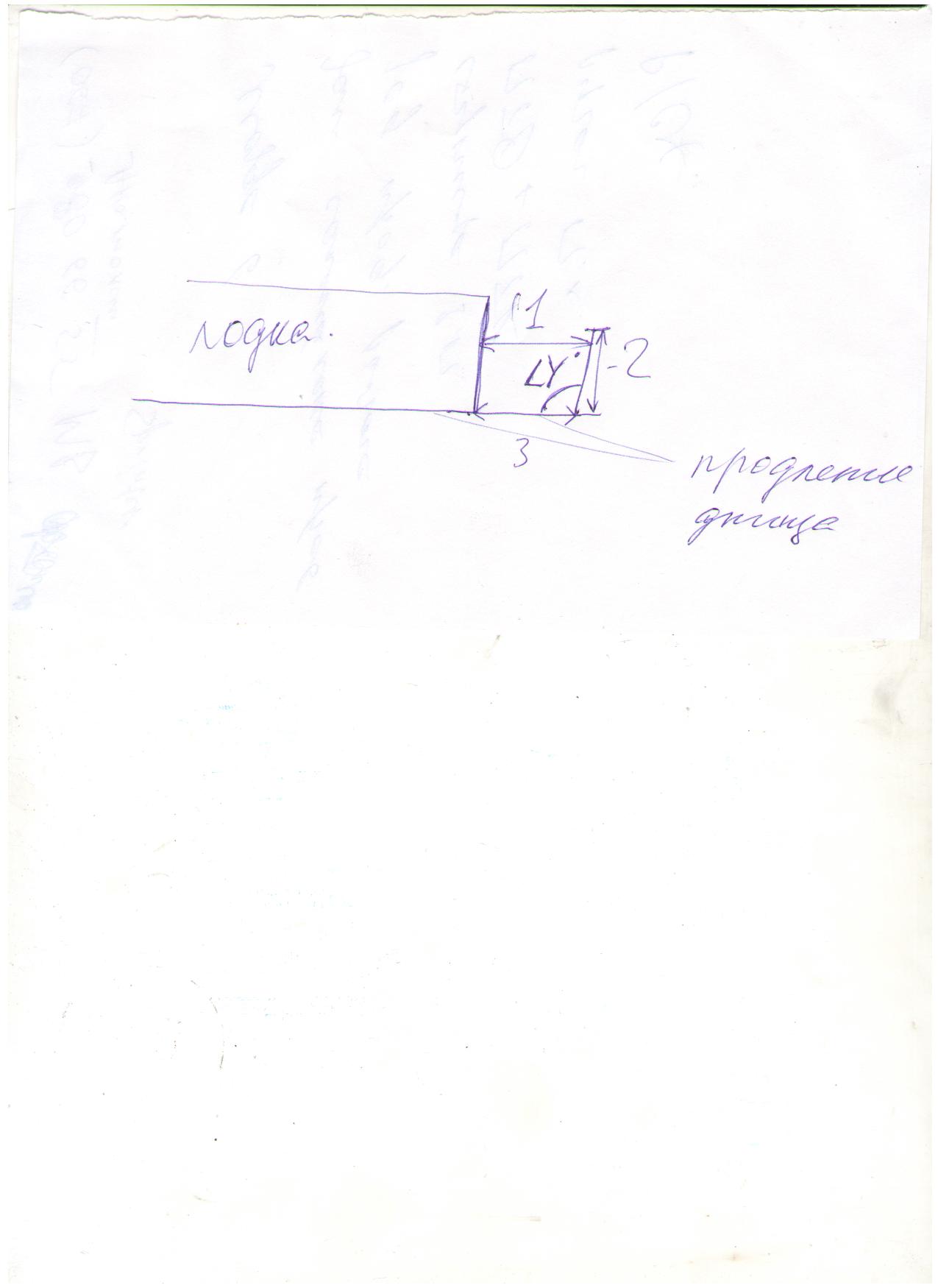

Ближе к делу. Вот накидал приблизительную схемку. Штото плохо видно но разобраться можно 2 это продление днища.3 сам транец, Y угол наклона транца. Осталось штобы подсказали растояние 1 (на какоерастояние выносить транец).

транец выносится на 50см, при таком выносе мотор полностью поднимается.

....................Растояние которое должно быть соблюдено = расстоянию от струпцины ПЛМа до самой верхней точки капота двигателя, вымеряется опытным путем. Важный момент - мощность ПЛМа планируемого к установке на выносном транце, для уверенного выхода на глисер она должна быть немножко больше чем среднерасчетная для данного корпуса. Это связано с тем, что за счет удаления мотора от кормы, меняется развесовка всего комплекта в сторону кормы, тем самым утяжеляет подъем лодки на гребень своей же волны (глисер). Обязательная вещь - транцевые плиты (или продление днища), без них крайне велика возможность возникновения эффекта дельфинирования и образования, по причине создания дополнительного сопротивления от самой конструкции выносного транца, слишком большой волны за кормой лодки. Еще немаловажный момент, особенно применительно к корпусу лодки Москва 2 - это усиление корпуса, в особенности задней его части, к этому нужно отнестись с особым пристрастием, дабы в последствии "не было мучительно больно..............".
оно и равно 50 см, корму естественно усилю.
