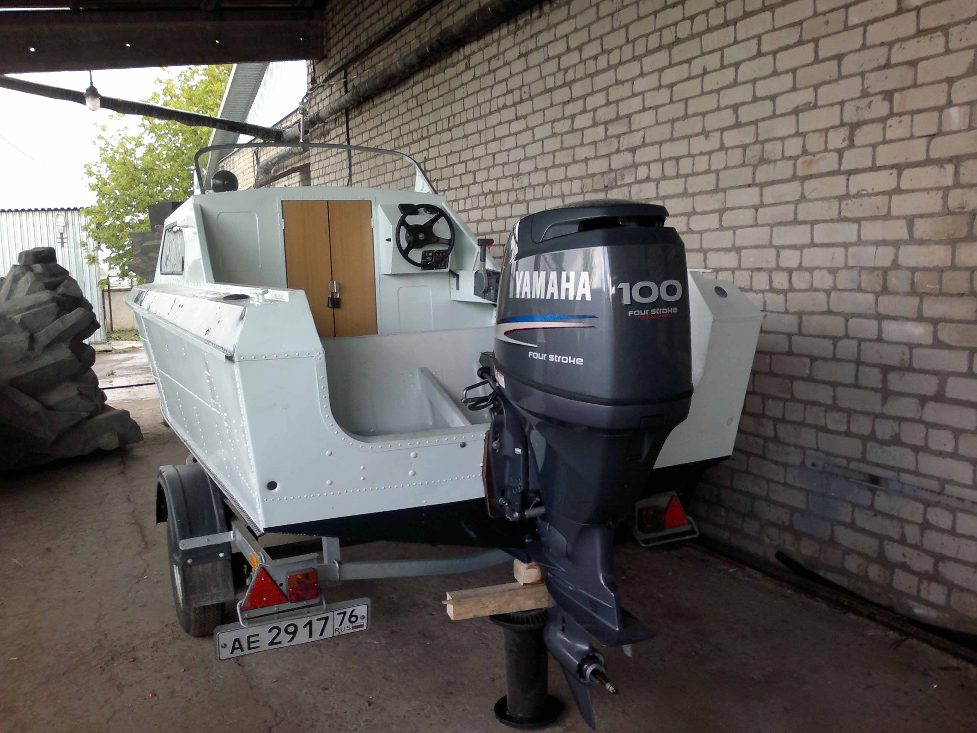

вот и я поставил 100.
Просьба помочь в проводке. (см тему в подвесных моторах-> электросхема yamaha

Надеюсь ошибаюсь, но видится мне что двиг установлен на родной но усиленный транец.

Допис від Anatol Переглянути допис
Толян, ошибаешься!
Посмотри тему " Бензобак на Москву-2", пост № 27, там всё видно!
Старий 20.05.2011, 21:04   #155 (permalink)
Аватар для Anatol
Дописи: 788
Сказал(а) спасибо: 35
Типово Re: Взял сто лошадей на Москву-2.
Сопоставте уровень кавплиты и днища, или я в глаза долбусь. По моему на 380 транец поставлено двиг L=508
Старий 20.05.2011, 21:14   #156 (permalink)
Да действительно, низковато висит, Может фотка такая
Старий 20.05.2011, 21:18   #157 (permalink)
Дописи: 20.796
Сказал(а) спасибо: 12.617
Да вроде, нормалёк!

Обьявится хозяин разяснит. Черная полоса не дает расмотреть, но сразу бросается в глаза низкая посадка двига. Может изза этой полосы.

Висит на третьей "дырке", для начала нормально, а там если что думаю Дима поднимет.

кавплита находиться на ровне с килем лодки. эт кажеться так))
