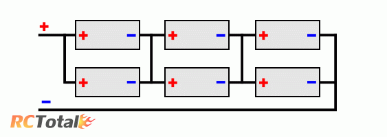

4 элемента -много 4,2Вх4 =16,8 В не каждый эхолот выживет .
сделать надо вот так
Назва:  5718167.gif
Переглядів: 636
Розмір:  7,5 КБ

Вот только когда аккумуляторы подсядут то получим сначала 3 х 3 = 9В
А потом вообще 3 х 2,5 = 7,5В
Я бы посмотрел в сторону какой-то электроники дополнительной.

Однозначно последовательно 4 элемента ставить надо.

Т.е. мне надо 8 шт. и запараллелить последовательные пары. Я правильно понял?
Повторюсь

Если не хочешь никакой электроники, то "да". Именно так и собирай.
Только собери в какую-то "коробочку" так, чтобы их можно было вытаскивать на зарядку.

на такой эхолот пойдет 4х4,2В ,если будет заряжаться вот этим

По вашей ссылке написано что соединение элементов последовательное.
Попробовать с одной, если не хватит времени работы - добавить вторую в параллель.
