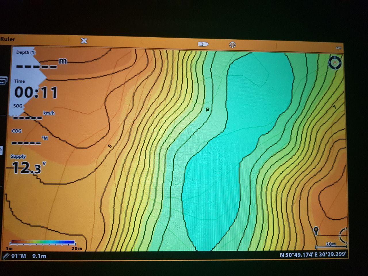

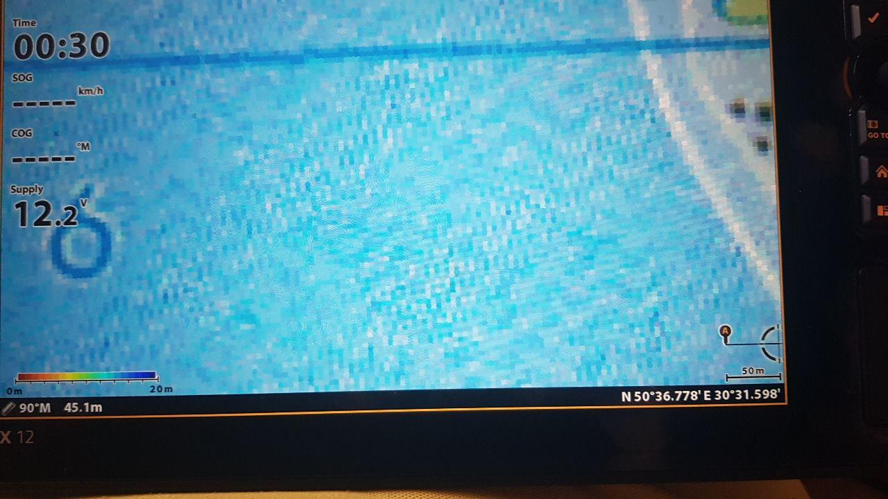

Всем привет!
В общем заметил такой нюанс в работе шкалы. На картинке максимальное увеличение карты. Размер шкалы 20 метров.
Но берем линейку и рисуем рядом линию, и что видим что по факту 9.1 м, зная район доверяю больше показаниям линейки.
Это повторюсь при максимальном увеличении.
Если уменьшишь увеличение, то как бы более менее точно, но все же есть погрешность 10%

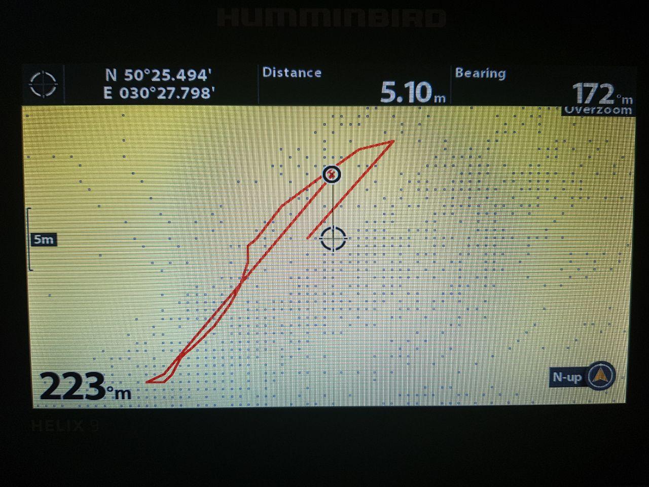

На Helix 9 такой проблемы нет, все точно как аптеке.
Сбросы в дефолт, переход в мили и футы, или там замена карты на родную... без разницы.... всюду также...
Прошивка последняя.
У кого как по этому нюансу?

Старий 15.07.2020, 09:37   #2 (permalink)
Дописи: 761
Сказал(а) спасибо: 233
Типово Re: Вопрос по работе масштаба в Solix G2
Ну что месячная переписка на эту тему с саппортом из Алабамы похоже дала свой результат.
Имеем новую прошивку:
https://www.humminbird.com/support/s...Series-v-3-750
вышел ну очень жирный фикс, выделил позиции по которым лично им писал, я понимаю что мог писать не только я, но в таких вопросах каждый голос имеет значение.
Любителям Навионикс отдельно поздравление.
Будем смотреть как оно на воде...
