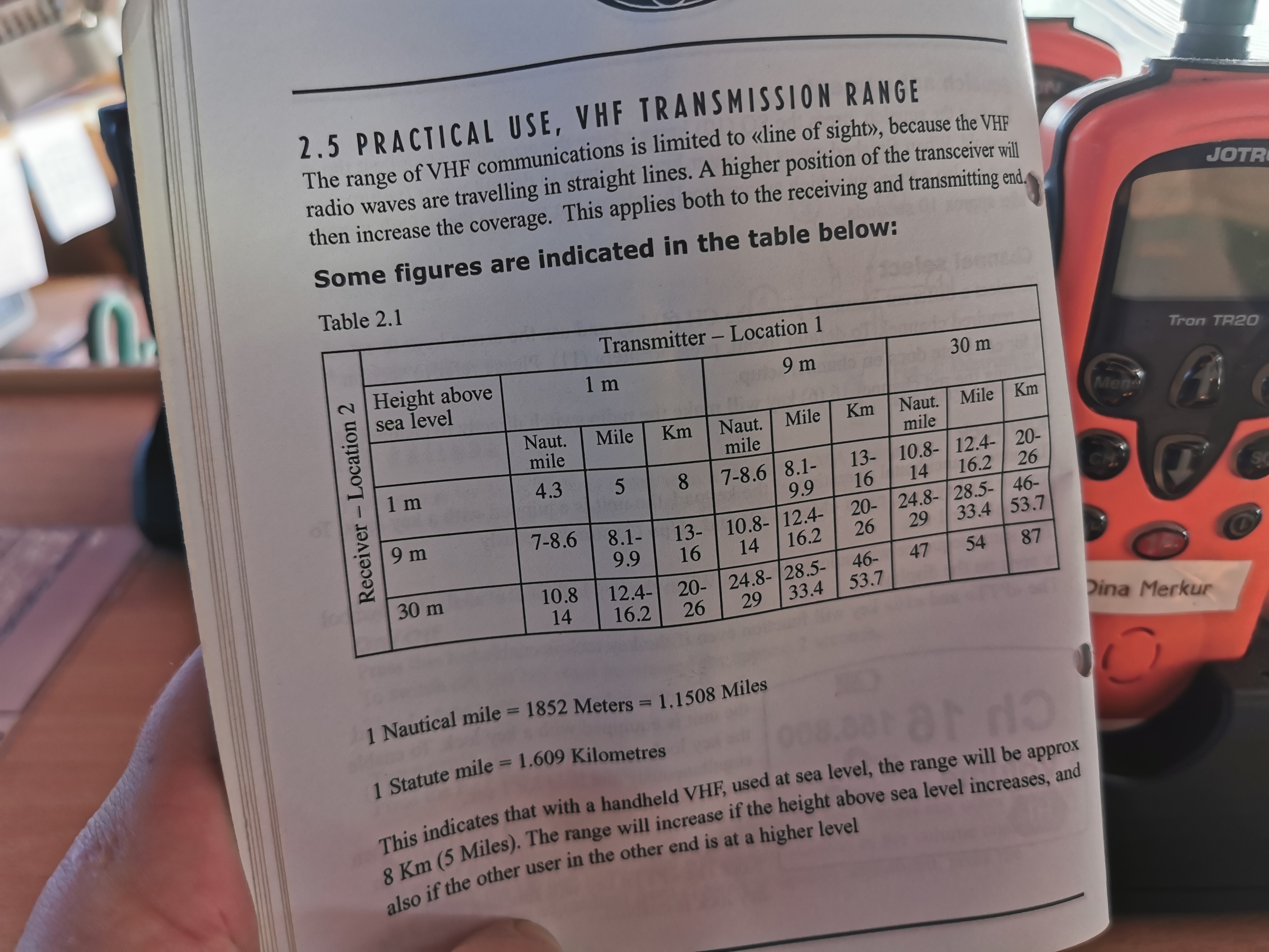

Допис від Андрей -83 Переглянути допис
Други спасибо !! Посоветуйте станцию какую можно взять и не мучится, и какая дальность связи, мне бы хотелось 10-15 км
Посмотрите опсание и обзоры к ним и выберите себе подходящую например вот то что у нас. На фото. Расстояние и прочее..
Назва:  IMG_20190528_172827.jpg
Переглядів: 394
Розмір:  1,98 МБ

Ребята, та что я привёл пример Tron рация это одна из мощнейший радио и предел её можете посмотреть на фото выше. Её предел зависит от высоты использования. На уровне моря без припятсвий 8-9км, если выше стать то больше. В общем портативная рация не стреляет на больше чем 9км. И нужна только стационарная с антенной, ну с цены на них не маленькие.

Допис від Mykola234 Переглянути допис
Почитал характеристики УКВ радиостанции Jotron Tron TR20,
....Выходная мощность - 1 Вт , что как то не сильно вяжется с "это одна из мощнейший радио" (с)

99% всех портативок УКВ имеют мощность до 5 Вт.
Дальность - понятие относительное.
на КВХ в условиях прямой видимости может и на 10-15 км достреливать.
Но стоит зайти за мыс, то и 500 метров может не дострелить.
Трон у нас на судне для аварийного покидания судна, рекомендуемая и одобренная DNV регистром, используемая в спасательных шлюпках, плотах. Думаю с с этим не поспоришь.
