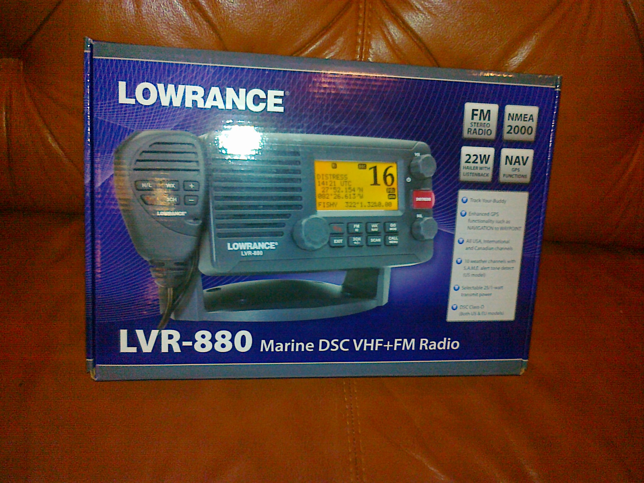

Сегодня приехала.....!! "Не мала баба клопоту то купила порося"...так и я... Кто нибуть сталкивался с таким дэвайсом ???
Радиостанция Lowrance LVR-880
Морская стационарная радиостанцияLowrance LVR-880 представляет собой функциональный прибор, созданный для работы на частотах морского диапазона. Модель может использоваться в качестве средства связи, обыкновенного FM-радиоприемника и GPS-приемника.
Основные особенности и характеристикиLowrance LVR-880 : совместимость с картплоттерами Lowrance Lowrance (поддержка интерфейса NMEA 0183 и NMEA 2000 ), мгновенное обновление информации на дисплее, водонепроницаемость по стандарту IPX7, упрощенная система подачи сигнала бедствия (DSC класс D), поддержка всех международных, морских каналов, возможность программировать "любимые" каналы, быстрый доступ к 16 и 9 каналам , прием погодных каналов и предупреждений, сканирование, мониторинг двух или трех каналов одновременно, переключаемая мощность передатчика (максимальная 25 Вт), возможность отслеживать до трех других пользователей аналогичных устройств (Track-Your-Buddy), функция интеркома, встроенный Loud-Hailer (22 Вт, автоматические и программируемые туманные звуковые сигналы).Радиостанция имеет встроенный усилитель звукового сигнала и динамик мощностью 22 Вт (PMPO)
Бортовая стационарная радиостанция Lowrance LVR-880 способна принимать стереосигнал в FM-диапазоне и сможет заменить Вам обычный радиоприемник.

Валерчик! Поздравляю с покупкой радиоприёмника!!!

Бортовая стационарная радиостанция Lowrance LVR-880 способна принимать стереосигнал в FM-диапазоне и сможет заменить Вам обычный радиоприемник..... спасибо Игорь !!!! теперь буду знать точное время и слушать новости с музыкой ..... , за дорого !!!

Да, теска, Игорь пошутил, но в каждой шутке есть доля правды. Клуб выбрал базовыми станциями автомобильные в 2м диапазоне, типа Yeasu FT-2800. Саша СТП об этом писал. Согласно инструкции у них передача 144 - 146 МГц или 144 - 148 МГц, а прием 144 - 146 МГц или 137 - 174 МГц. У Вашей морской диапазон , т. е. прием-передача, RX: 156-163 MHz TX: 156-157.5. Говорить конечно можно, но слушать только FM радио в стерео... или наоборот слушать и не говорить .... Может ошибаюсь пусть поправят специалисты.

FT2800 работает в диапазоне 137-174 и на прием и на передачу (в иструкции так надо писать)

Станция у Валеры подходит ИДЕАЛЬНО!
И думаю что он это прекрасно знает.
А совета спрашивал, насколько я понял, про пользование ей.
