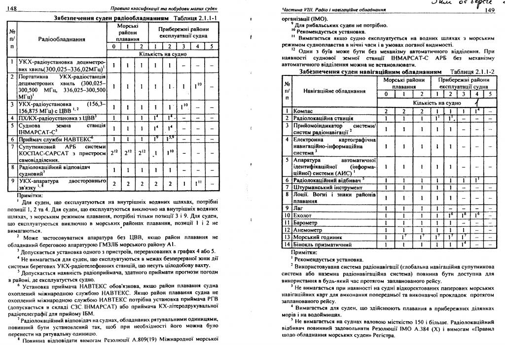

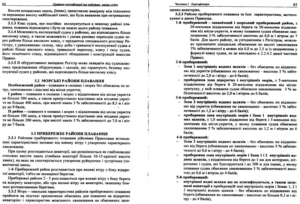

Типово Радиооборудование которое должно быть установлено на судне
Разгребал свои бумаги и наткнулся на два листочка, которые мне дали инспектора, когда регистрировали мой карапь.
Думаю многим будет интересно...
P.S. Мой карапь сейчас зарегистрирован по второй прибрежной зоне.
P.P.S. Я просто прозрел в отношении радиостанций...
Мы тут спорим в соседней ветке неизвестно о чем, а у меня черным по белому написано что необходимы радиостанции в двух диапазонах! И в количестве 4 (ЧЕТЫРЕ) штуки. КАПЕЦ!

Думаю что там такие-же таблицы, как и те что я выложил...
