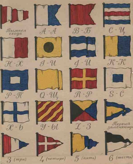

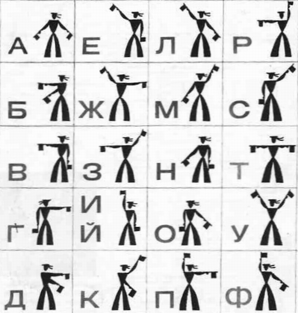

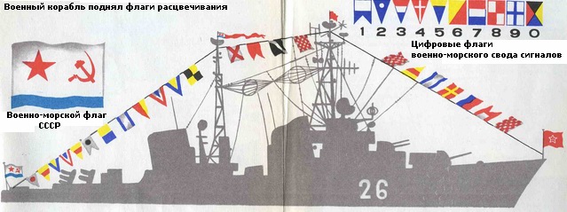

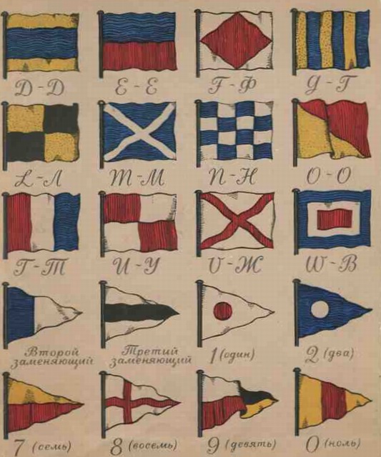

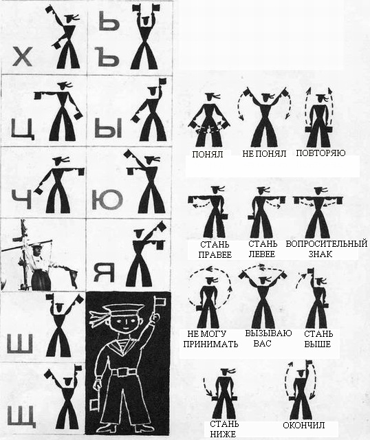

если рация случайно накроется по китайски то :
