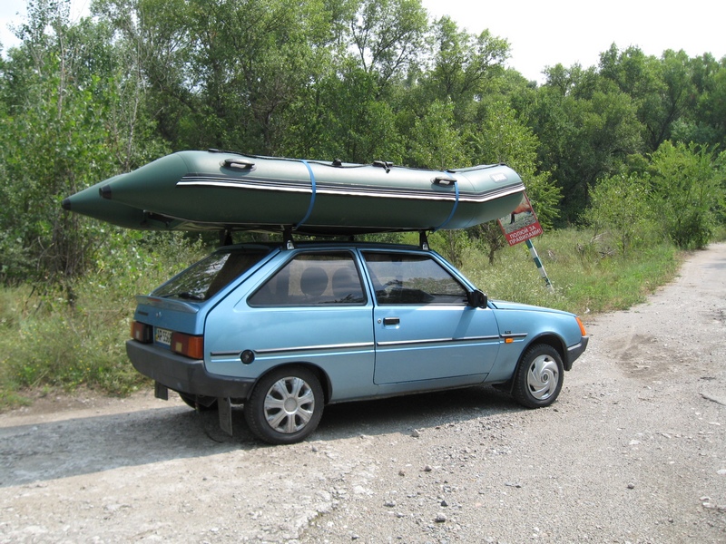

Я на крышу своего таврона гружу килевую барк 360 и в багажник нептун23. Все прям чудесно влазит. Подкатываю лодку на транцевых колесах. На багажник соорудил что то типа войлока из старой подкладки. Нос лодки ложу на багажник и протягиваю по всей длине. Фиксация двумя стяжками и нос к бамперу веревкой. Все классно. По набережной - 80км/ч и ни намека на ерзание.
Да, забыл добавить: Пол вожу отдельно в чехле. На месте приспускаю лодку, ставлю пол, быстро додуваю объем электронасосом от надувных матрацев INTEX, затем докачиваю лягушкой баллоны до "барабана"

В целом напрашивается вывод - TLC 200 понты хочешь лодку возить на крыше - Таврия рулит....

Без претензий на лучший вариант перевозки. Другого нет, поэтому делюсь тем, что попробовал. Меня все устраивает.

Мне чего то кажется, что на Таврию лодку будет на порядок легче затащить, чем на TLC200, а тебе Палыч так не кажется?

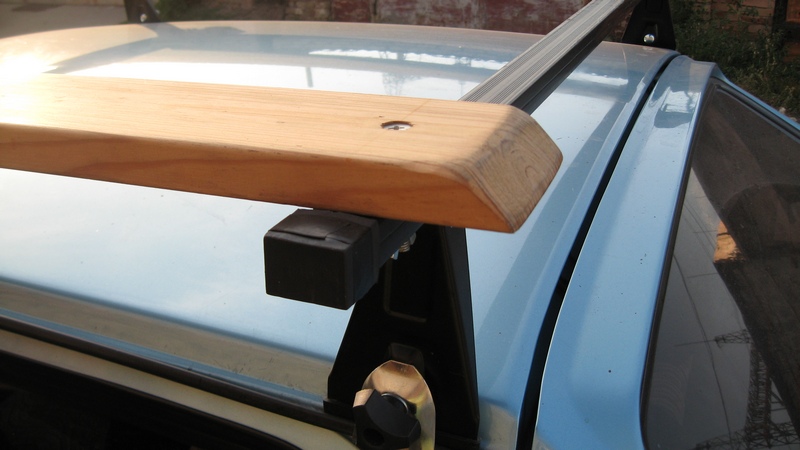

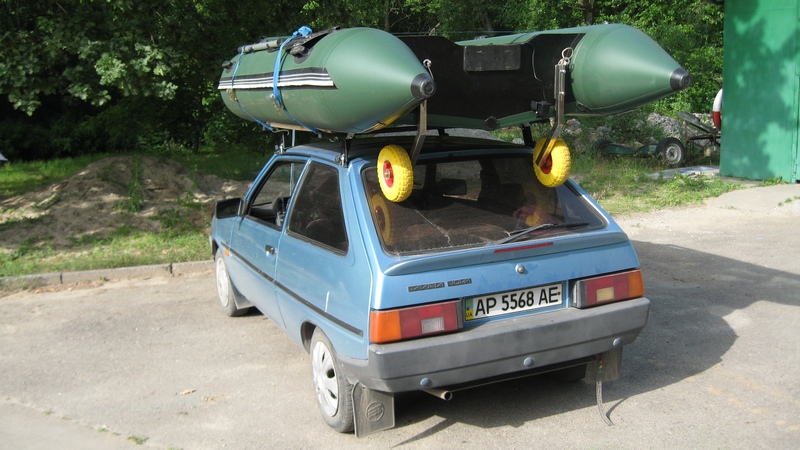

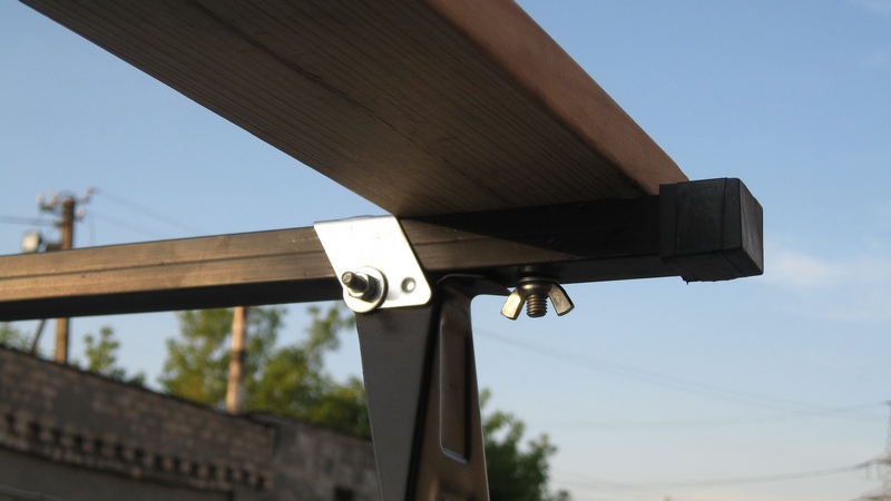

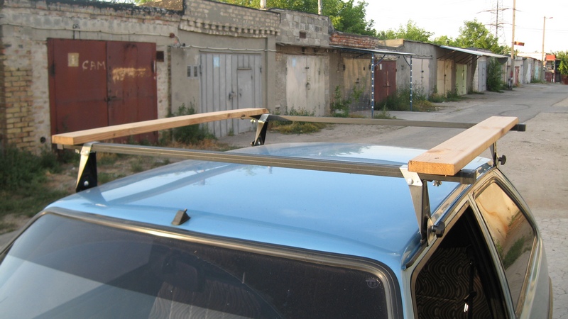

Как говорится, лень - двигатель прогресса)) Надоело мне каждый раз разбирать-собирать пол, скачивать, подкачивать... Поэтому,добавлю на рассмотрение свою доработку. Багажник усилен ложементами из шлифованной сосны. Осталось обтянуть войлоком. Стяжка с багажником через винты с потаем 8х60 с гайкой-барашкой. Это дало жесткость общей конструкции багажника по всему периметру. Теперь погрузка лодки заключается в стравливании воздуха с киля, подкатывании лодки, установки основания носа лодки в начало ложементов, подъема лодки до горизонтального положения и протягивания вдоль ложементов. Крепеж остался тот же. Очень быстро и удобно. Погрузка -разгрузка, стяжка затяжка выполняется одним человеком за 5-7мин. никуда не спеша.

Всё нечего только опять надрываться. На моем устройстве вес подъема калибри330 состовляет 9кг. Сложил положил в багажник и вперёд. Время на погрузку-разгрузку по 2мин даже не вспотееш. Дольше привязать https://youtu.be/vqVZUyIyy3c

Ваше устройство я ни коем образом не критикую и не пытаюсь показать лучший пример. Про надрываться... Дело индивидуальное. Кому то тяжело, кому то - нет. Тема то про возможность перевозки ПВХ на крыше? Так тут все средства хороши!
