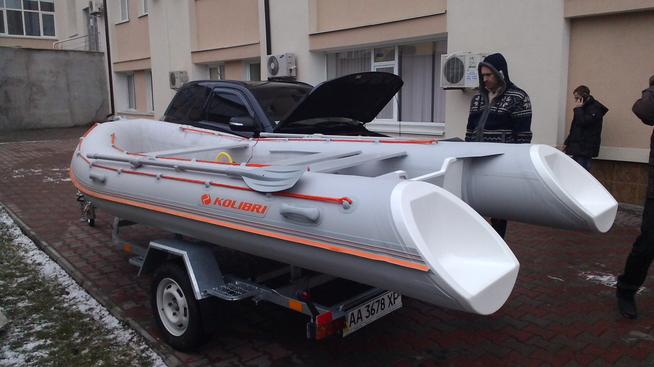

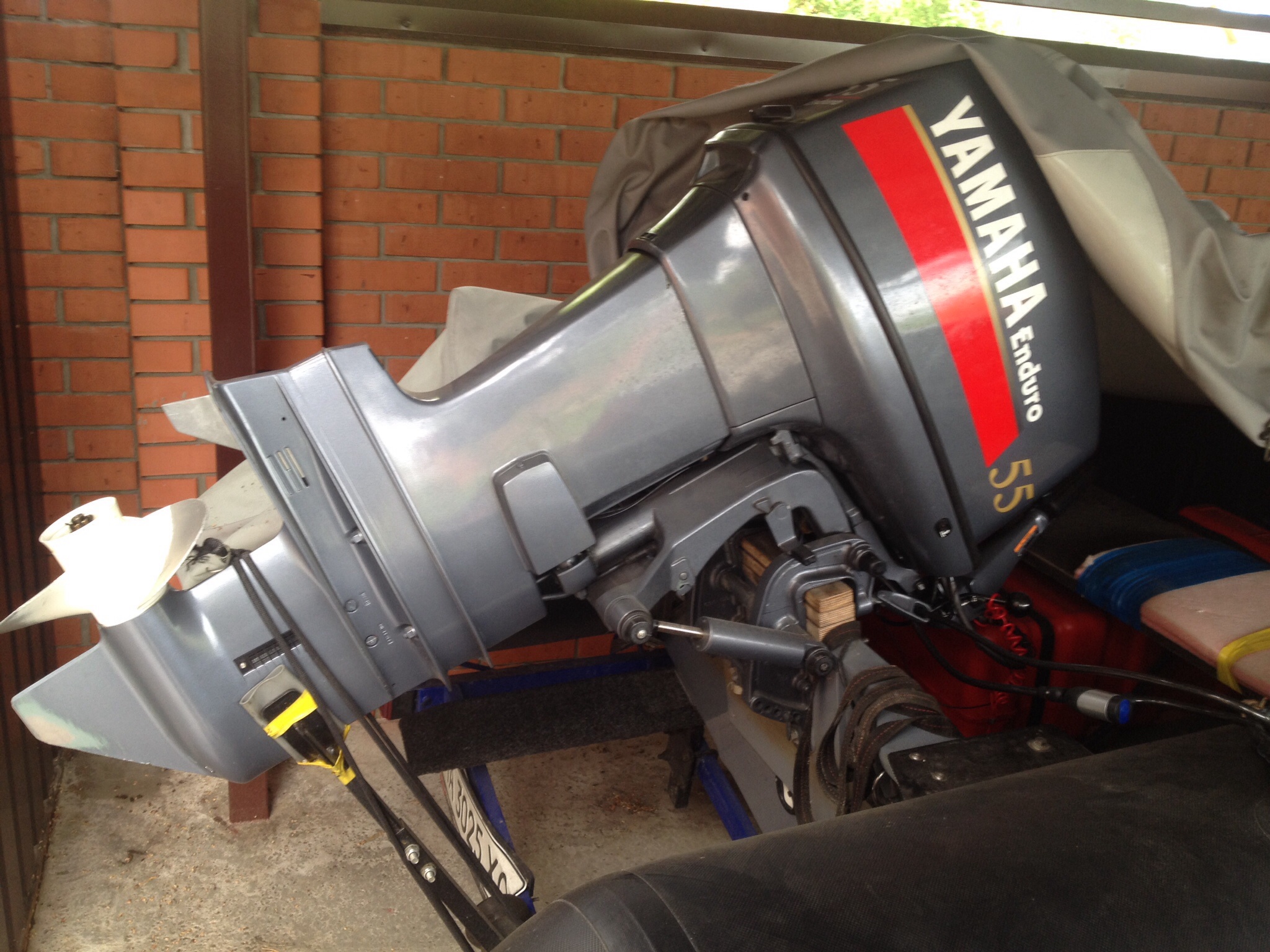

Типово Kolibri RIB-450 Стандарт + Yamaha 55CMHL
Ожидаем открытия сезона, что бы испытать данный комплект)))

хороший комплект. какая у него будет скорость на макс.?

Посмотрим, думаю 65 должно быть без проблем. Нужно еще винт подобрать.

Лодка действительно не плохая за свои деньги, ПОЗДРАВЛЯЮ!
А вот мотор эндуро 2-х тактник я по поводу расхода бенза.
У меня такая же, только в люксе, с 40-м эвинрудом.
Так больше 42 км не получалось разогнать, правда винт грузовой, хотя с другой стороны в лодке что двое человек, что шесть, один хрен.

А это часом не Мишина эндура? Знакомый моторчег.

Супермотор! И не стоит считать каждую копейку на бензин, такие лодки покупают для отдыха, а не для ежедневной работы на рыбацких промыслах. ИМХО.
А в одиночку с правильно подобранным винтом до 70-ти разгонит. Проверено!

Видео можно, потеплеет будем тестировать.
У меня РИБ Grand 370N с 40кой 2х тактной, разгоняется до 66км/ч. (в лодке 2 человека).
Винт на 55ке такой же как на 40ке. У меня в наличии есть 11, 13 и 16 шаг, подбирать есть с чего)))
По поводу расхода, я на 40ке за сезон накатал 60м.часов, средний расход получился 10л. в час. (рыбалка, охота, плюшка, лыжник и просто покататься). Пускай на 55ке будет расход 13-14л в час. Вполне приемлемо, для себя любимого)))))

Дай бог, но моя такая же в стандарте и Хонда 40 больше 49 не едет
