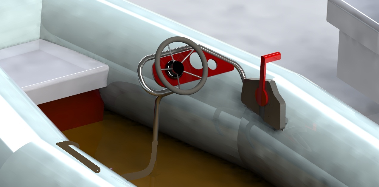

Ребята, откровенно говоря, я этот момент еще не продумывал как крепить к баллону, спасибо за помощь. Была мысль сделать стальную П - образную скобу под коммандером и крепить всю эту балду наглухо к полу. Получилась бы 3х лаповая стойка как Александр мне советовал. Наверно так и поступлю))

Леш. Не путай. Смотри, жесткий корпус весь "перевязан" - стрингерами там, шпангоутами... У надувнухи этого нет. Всё нагрузки ложатся непосредственно на баллоны. Все элементы крепятся непосредственно к ним. Потому, считай что баллон - это основа, всё остальное, в т.ч. днище - "навесное" и жесткость, соответственно, уже второго уровня. Значит основные точки крепления, должны быть на баллоне. Такие мои аргументы...

Типово Re: Рулевая консоль для лодки ПВХ
А я бы наверное так придумал, плюс в том что шнуруется к баллонам, слева готовое место под лесенку, вылазя в кокпит за консоль хвататся можно. Минус это труба под ногами
Назва:  preview.JPG
Переглядів: 492
Розмір:  123,8 КБ

Аватар для ukrsonic
Псевдо: Артем
Карапь: Kolibri 400DSL, Honda BF20
Дописи: 200
Сказал(а) спасибо: 52
Поблагодарили 88 раз(а) в 44 сообщениях
Как то так, под коммандером можно сделать две поперечные направляющие чтобы иметь возможность сдвигать коммандер по баллону как нужно.
Назва:  444.jpg
Переглядів: 471
Розмір:  92,9 КБ

Допис від Aлeксандр Переглянути допис
У меня как раз нужная часть пола перевязана сплошными стрингерами, ибо то что шло в комплетке, разрезные, пол прогибался)) А теперь монолит.
Но есть один нюанс, баллоны не закреплены к полу это две разные платформы. Поентому от греха подальше, буду всю эту холобуду крепить к полу на 3х лапах.
