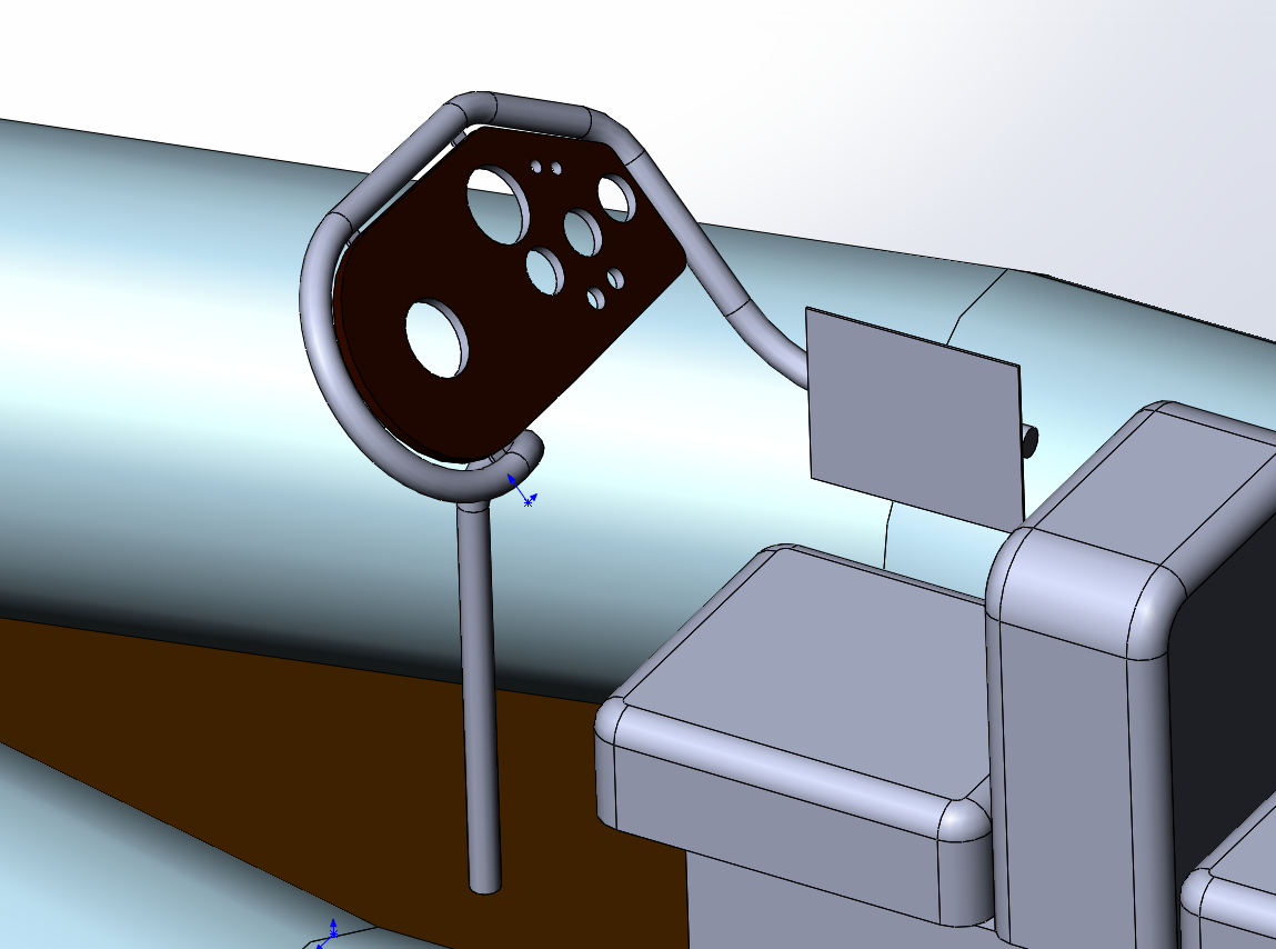

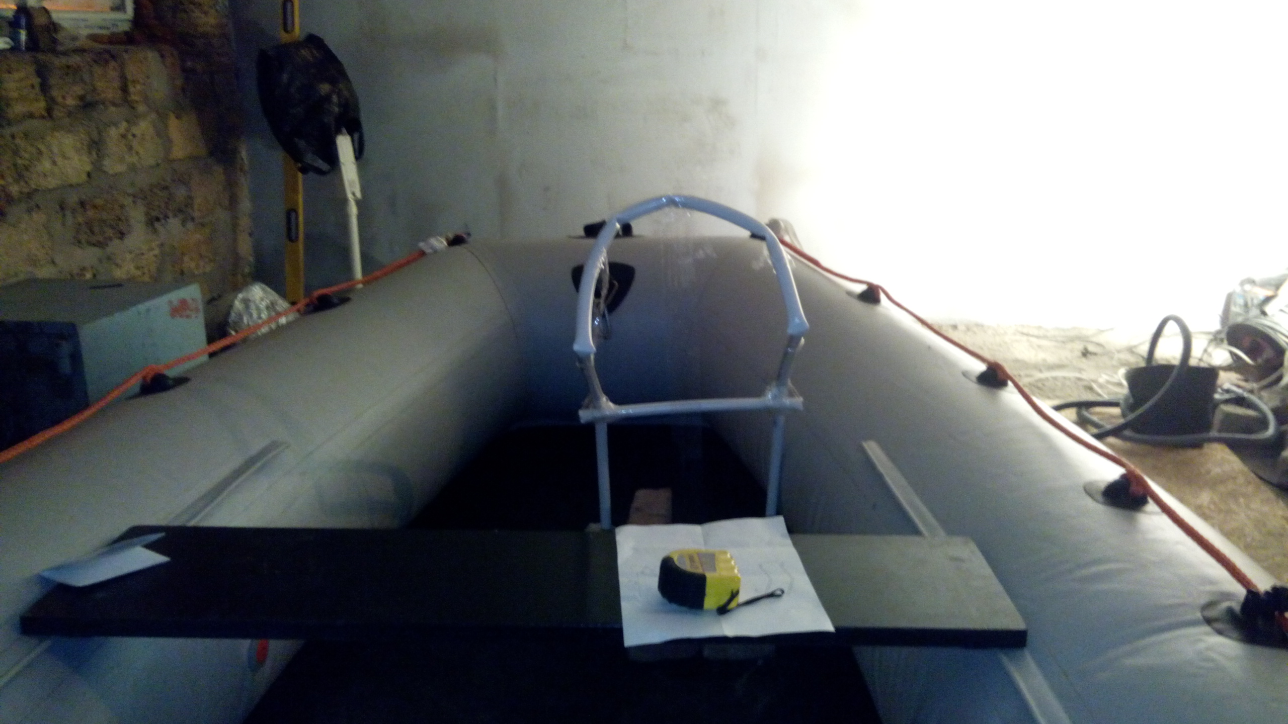

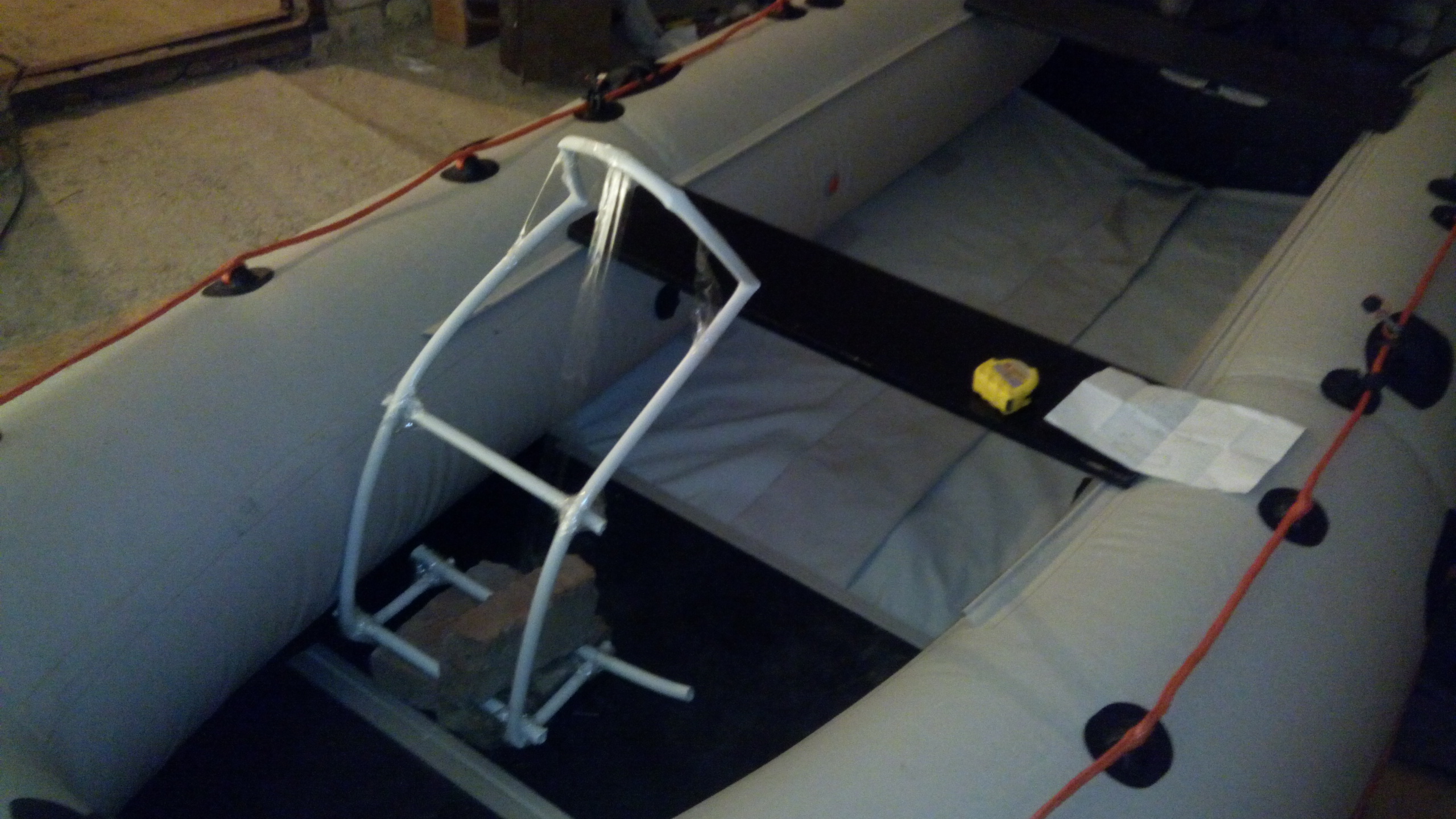

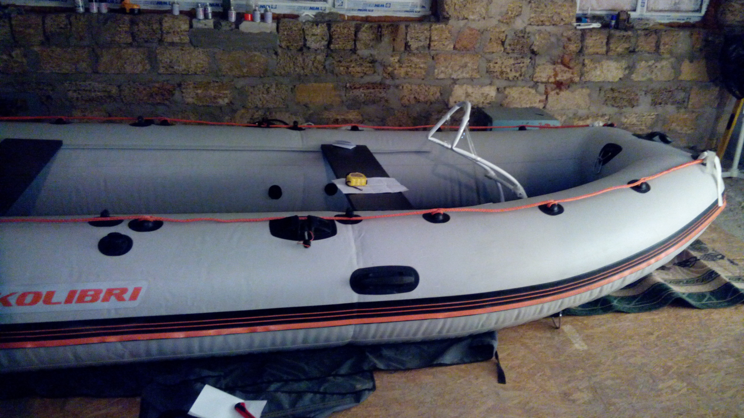

Всем привет!
Решил обобщить название темы, дабы поисковик направлял людей не только в магазы =)
C приобретением надувастика решил его быстренько переделать под руль. Поиски на гугле красивых консолей под ПВХ безуспешны, либо кидает на сайты оккупанта либо все такое уродское, что аж выворачивает. В общем пилим свое.
Изначально было желание сделать консольку из композита, посчитал все головняки и ценник, пришел к выводу, лепить из нержи. Благо спец по нерже на Фрегате есть (Алексей), так что главная моя проблема это чертеж :)
Замысел в консоли это объединить: комфорт, эстетику и практичность.

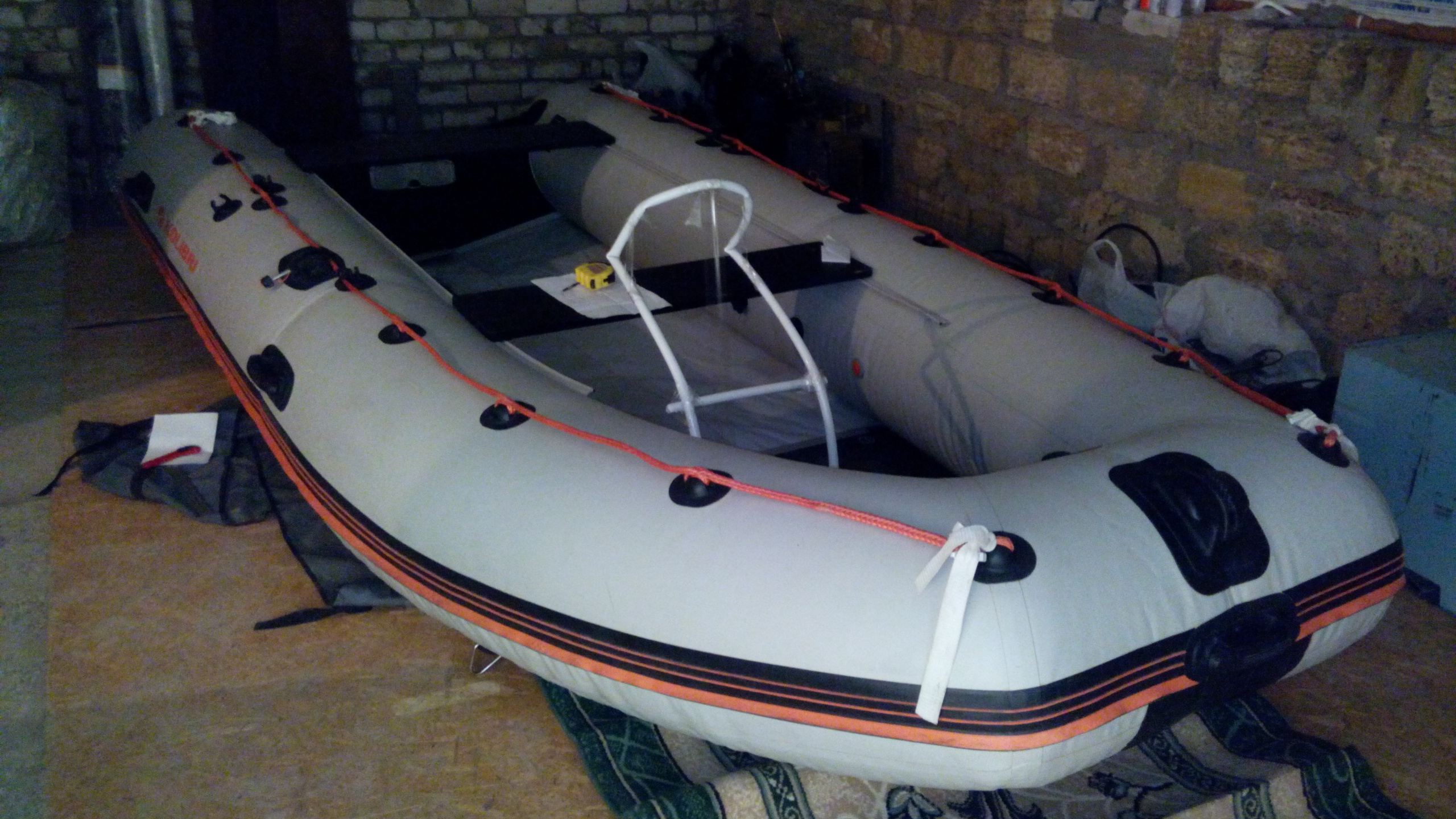

Покумекав, получилось вот такое чудо, пока набросок, но мне уже нравится)) Простор для ног обеспечен, труба 32мм диаметр+2мм толщина обеспечит жесткость, что позволит держаться за консоль, и со стороны вроде ничего так выглядит.
Слепил прототип из металлопласта, и проверил все размеры консоли на практике, все ок.
Еще хочу как-то обыграть консоль, чтобы не выглядело голым, возможно будут разные полезные няшки, типа бардачка для очков, подстаканник, держатель эхолота, прикурка для зарядки мобильников, аудиовход для подключения плеера, приборка, прожектор и тд))
Но есть и другая сторона медали, вывод троса руля, вот как раз по этому поводу хотел спросить знающих, какой минимальный радиус изгиба у рулевого троса?

Имхо. Консоль лучше к корме на задний диван пернисти.В волну намного комфортнее будет.А консоль шоб не колхозить можно с риба взять,тут на форуме кто то продает посмотрите в обьявах.

С риба я изначально хотел, но консоль весит около 20кг и ценник веселый)) да и больно громоздкая она, тент стояночный потом не натяну. Да и не хочу сильно нагромождать гробами, боюсь не вытяну ее на песочек. В носовую часть консоль леплю, чтобы подальше от двигателя (от шума) и всегда можно спрятаться за тентом носовым в случае прохладного ветра.
Я долго взвешивал все за и против, насчет размещения консоли, все таки решил так как на фото. Больше места для маневров, можно и столик меду диванами разложить, и холодильник поставить, и лестницу для купания втулить и рыбачить проще когда не натыкаешься на приборки.
Насчет комфорта на воде согласен, но рулить будет мой сын а я с жоной сзади на диванчике, так что заду моему ничего не угрожает))
Но все равно, спасибо за совет, есть еще время подумать.. троса буду заказывать в последнюю очередь.

Минимальный радиус - 30 см.

у меня вот такенная штукенция из алюминевой трубы,быстро снимается и двигать можно вперёд и назад,если трос позволяет(http://forum.fregat.kiev.ua/%D1%87%D...rib-360-a.html)

Спасибки, второй и третий варианты уже видел. У обоих траблы с размещением ног - ИМХО, а первый вариант поперечная балка, я видел такое похожее у Колибри
Прикольный вариант, но руль низковато там установлен, у вас балка плично поднята, делает хороший зазор для ног, есть куда сунуть колени))) А как насчет болтанки? Не сильно болтается такая консоль на волнах?
Я от поперечной консоли отказался из-за преграды выхода в носовую часть, зато было бы удобно рядом сидящему пассажиру, есть за что ухватиться))

болтанки нет из за того что у меня крепления к баллонам шире расположены чем на вашей картинке,хочу ещё сидуху пониже сделать со спинкой по тому что погонять по тягать вэйк и по волнам попрыгать ещё ничего,а вот на рыбалочке хочется что бы спина отдыхала и на дальняк когда идёшь тоже спина устаёт,с выходом на нос проблем нет переступил и уже на носу)))да в принципе и необходимости такой нет,наклонился и достал всё что нужно лодка же не 7-8метров)))

Я диванчики тоже переделываю, делаю ниже борта. Хочу разгрузить спину для дальних поплывушек, плюс когда есть дети в лодке, уже не так просто вывалится за борт))
Насчет консоли есть еще мысль, как додумаю выложу набросок))

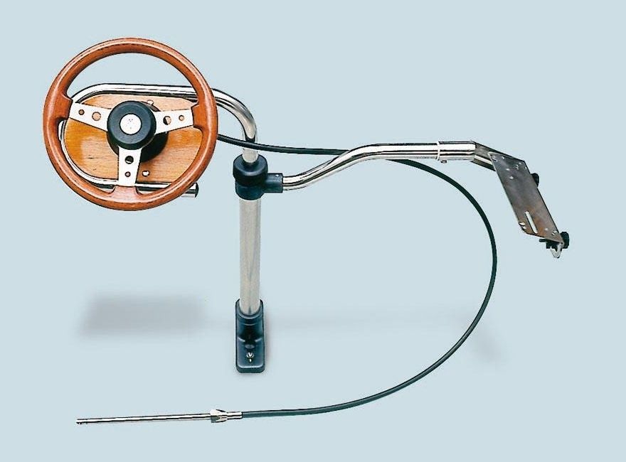

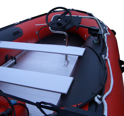

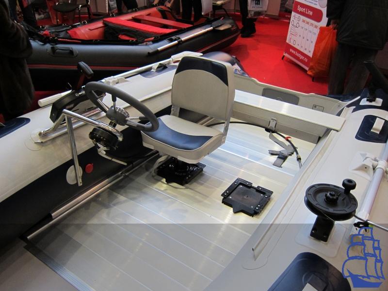

Еще немного ништяков достойных внимания. Опять же, критерий выбора был свобода для ног и компактность. Особо понравилась консоль с лапой между ног, ногам не мешает и опереться на стойку можно. Ногу стойки можно выгнуть подальше от ног, чтобы свободно вылазить из под руля (чертежик скоро набросаю). Стойка под номером 2 еще более лаконична, но она съедает свободное пространство - баллоны то круглые а стойка прямая, да и мясом когда к холодной нерже прилипаешь - вызывает раздражение))
Моя одержимость свободой для ног может показаться забавной навящивой идеей, но как я писал выше я хочу сиденья опустить ниже, а там и место для ног потребуется)

Лично мне, больше приглянулись первое и второе фото. Причем, я б так сказал - первое для плоскодонок со сланевым настилом, второе для килевых лодок.

первый вариант точно будет болтанка,а вот 3-4 вариант норм,себе чуть такой не купил за 100 уё вместе с тросом и редуктором,не успел, хозяином был мой товарищ,пока я думал он купил надувашку и сделал себе д.у (есть свои минуса баллон гуляет пол жёсткий, постоянно от пола отрывается)
Добавлено через 3 минуты
возможно в нижней части опору нужно делать типа шарнира что ли,чтоб наклон был в право и в лево.как то так
Центральную лапу зафиксировать на смачный пятак как на кресле и не поскупиться на толщине трубы и будет норм.

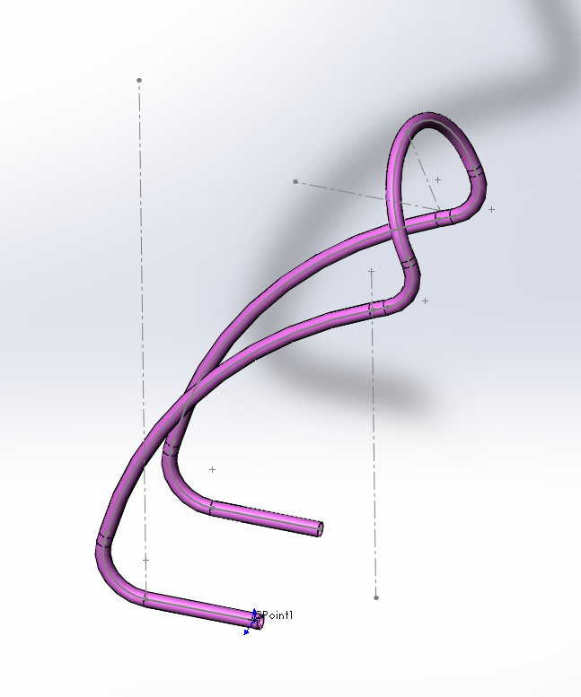

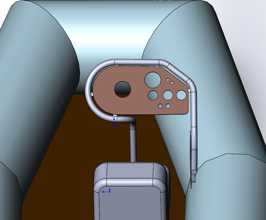

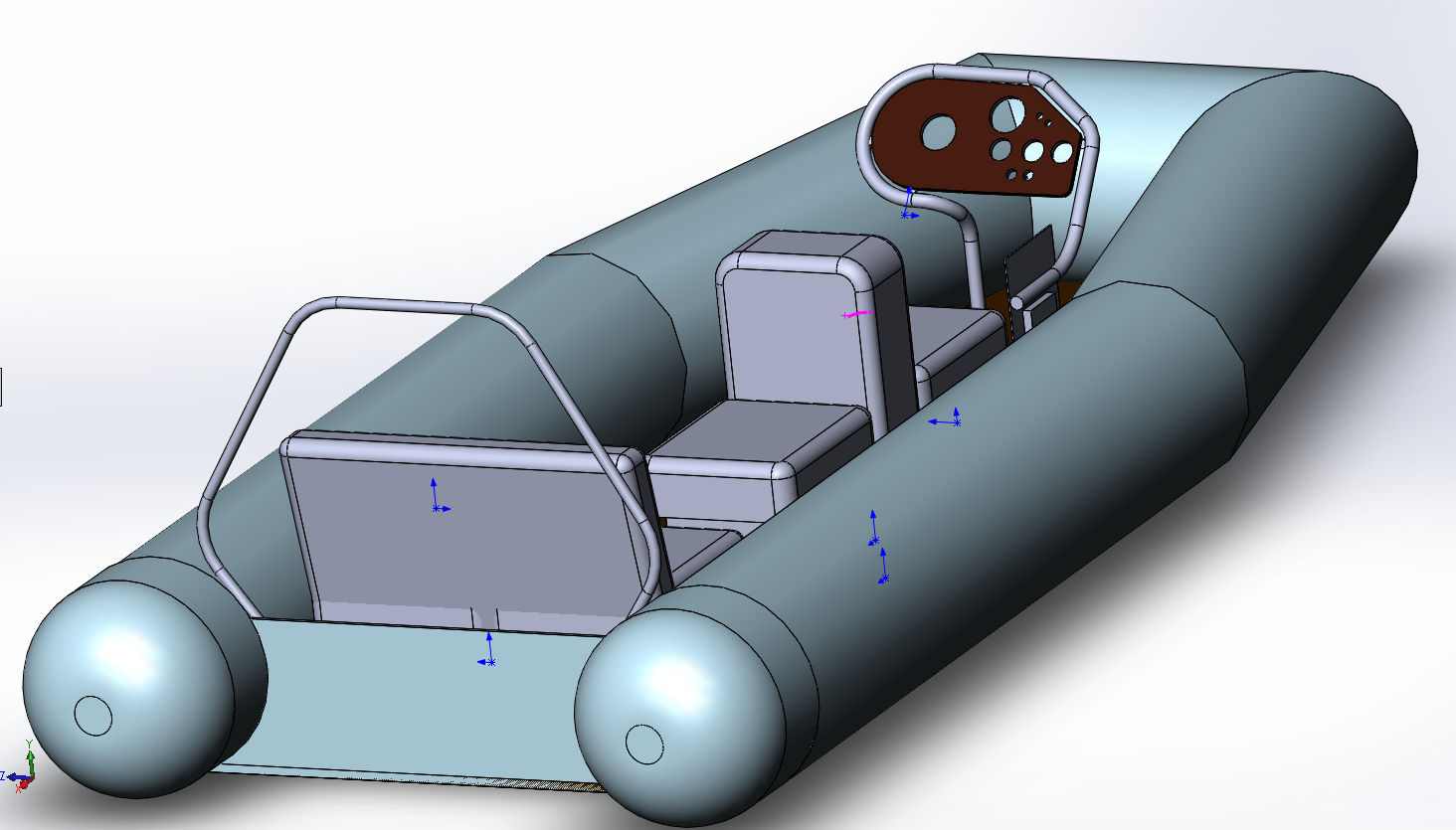

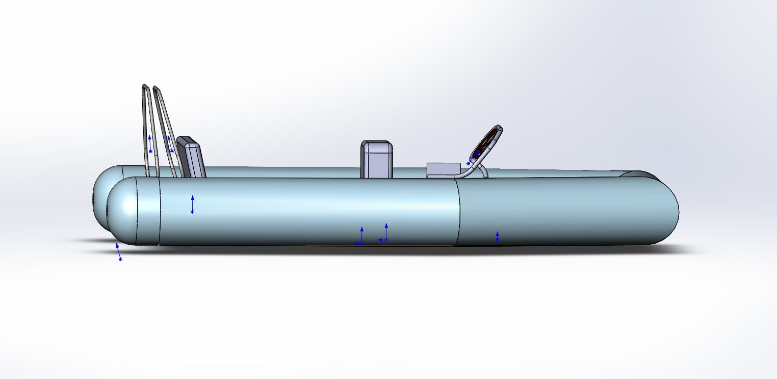

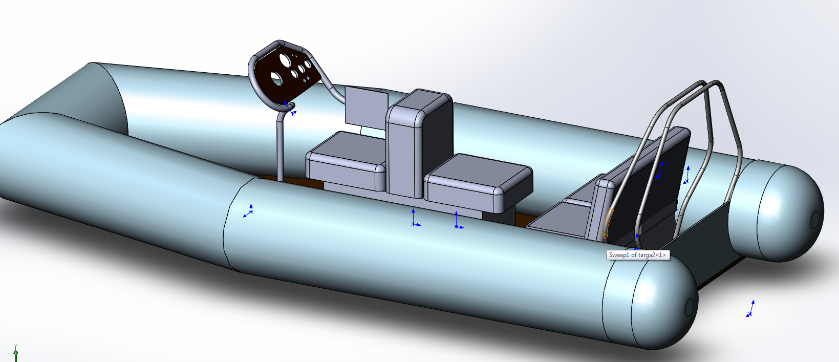

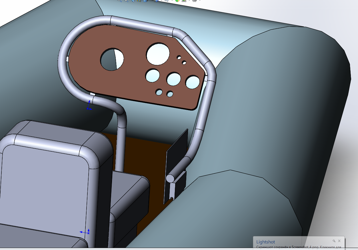

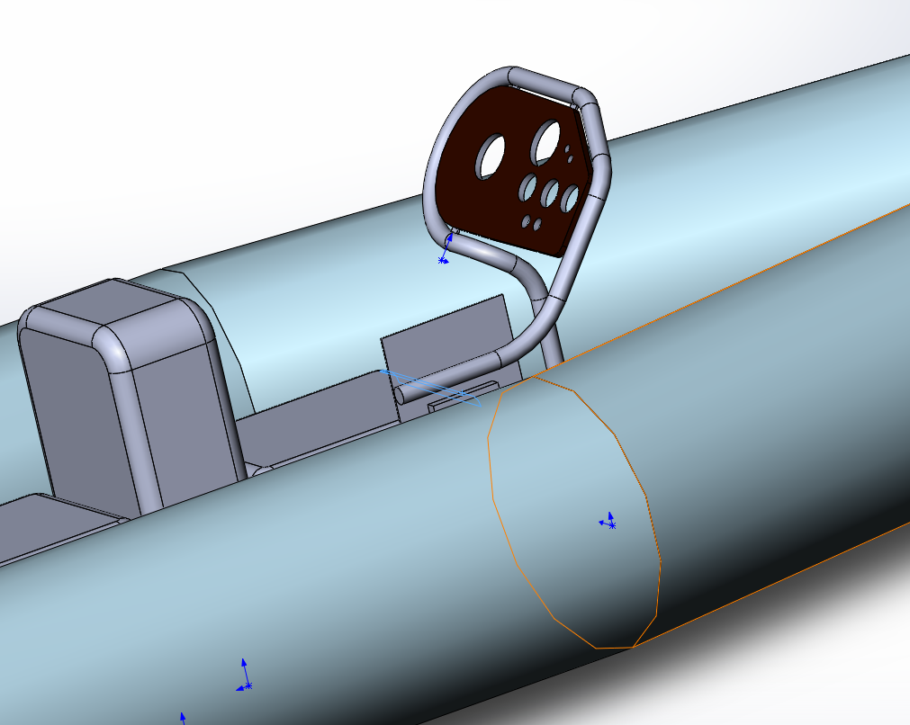

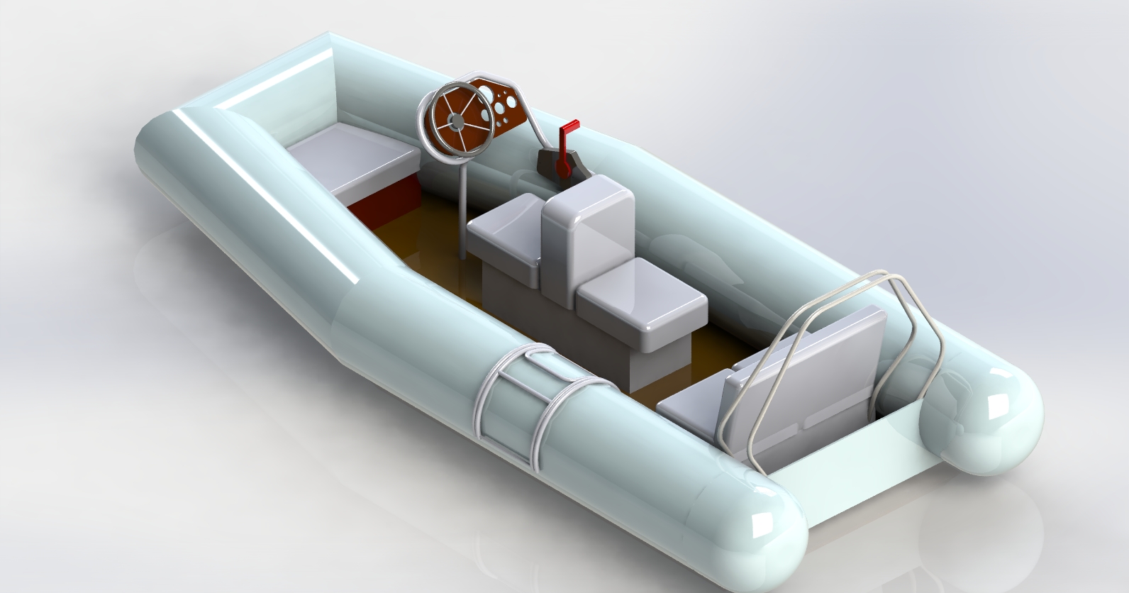

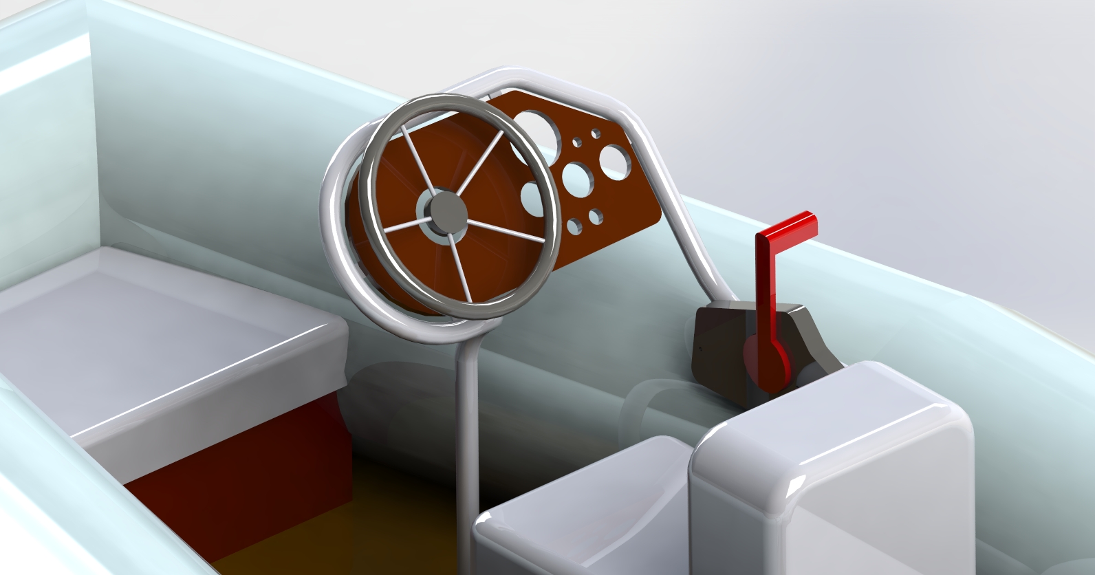

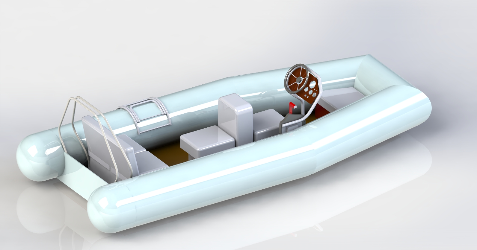

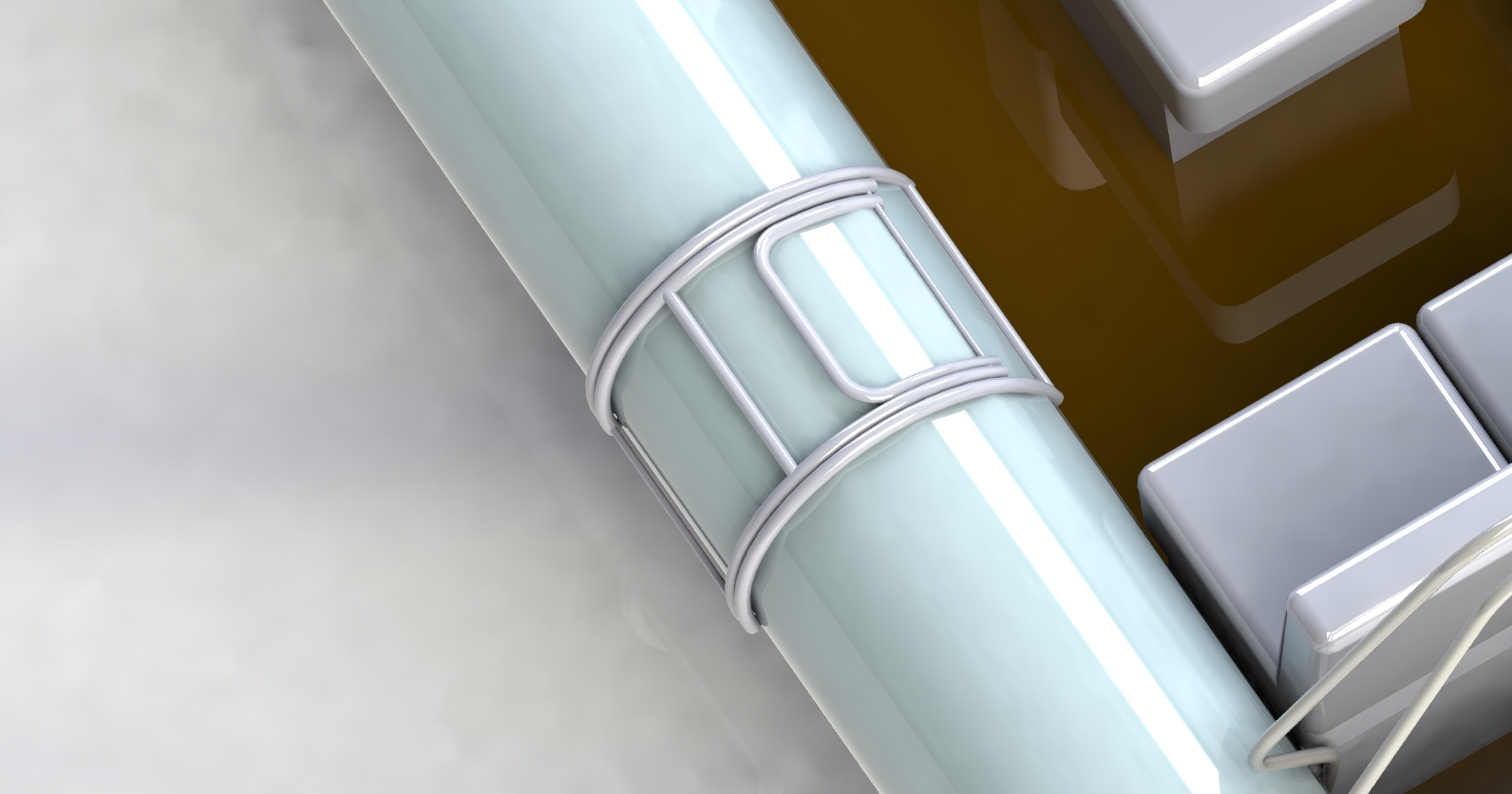

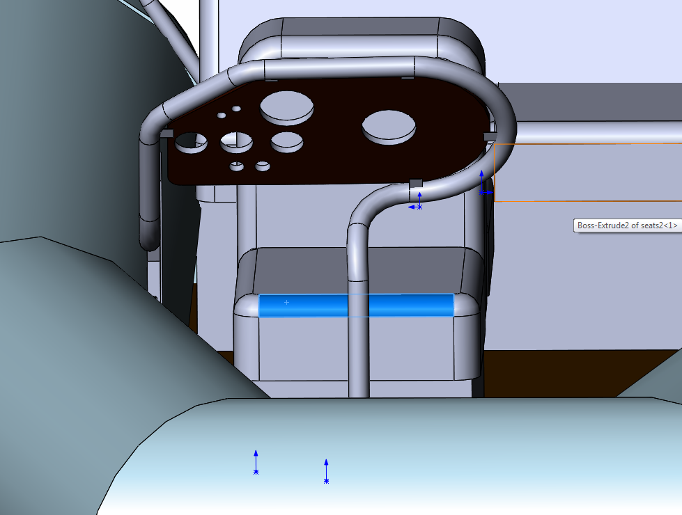

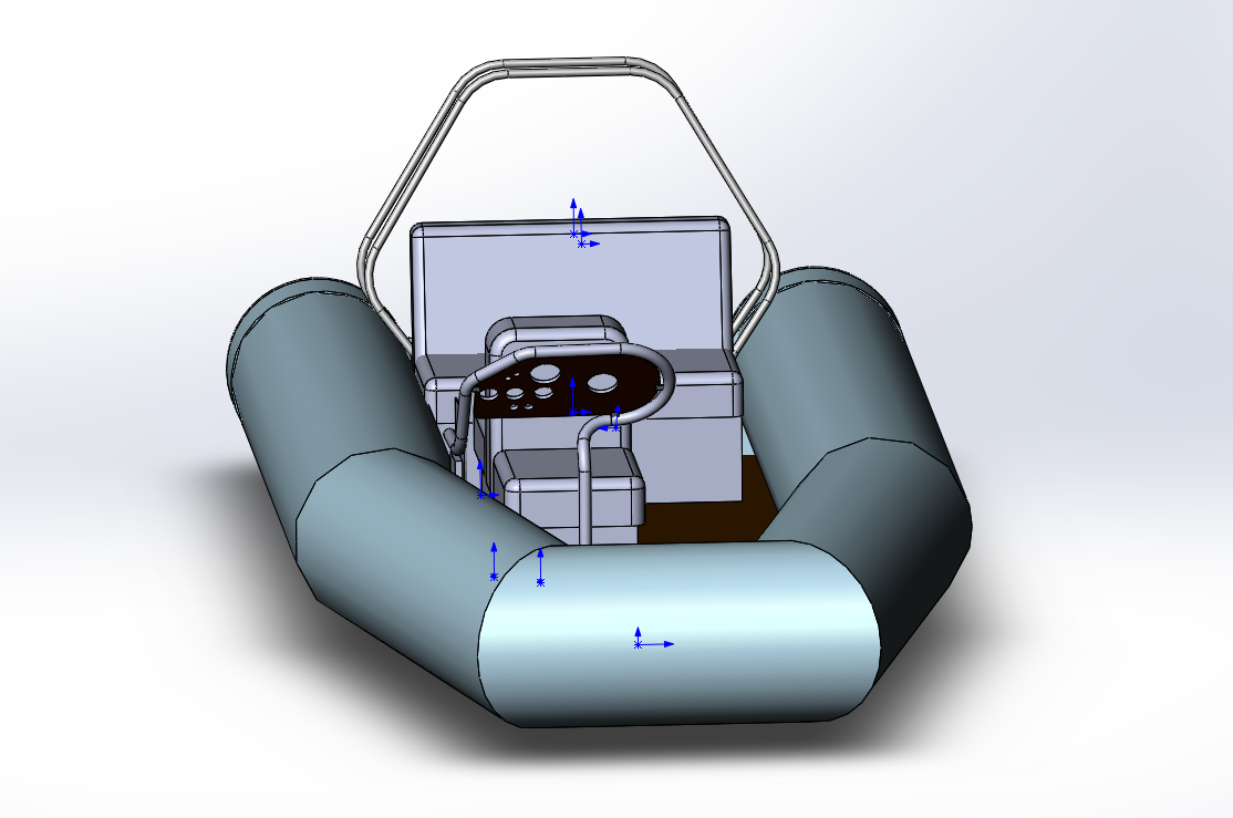

Набросал черновой вариантик для моей надувашки. Рулевая консоль будет такая, шероховатости с крепежом коммандера доработаю чуток позже.
Таргу мудрю двойную (сендвич).. одна секция будет крепиться к полу и креслу, а вторая к транцу. Сидуха водилы/капитана будет двойная и раскладываться в кровать. Еще носовой пуфик замучу, в нем же будет багажник под якорь и разные ништяки))

Идея - супер!!!
Но мне кажется, что в 4-х метровом надувасе, при воплощении всех хотелок, останется место только лежать на разложенном кресле.

Мну главное чтобы сидеть было на чем и с комфортом. Лодка прогулочная-походная, для семейства. Я рыбалкой не сильно увлекаюсь, поэтому и приоритеты другие. Еще будет лесенка для купания))

Допилил немного красоту, добавил лестницу и пуфик в нос. Таргу допиливать влом, все эти перемычки Леша сам по месту замутит, главное габариты выдержать)

Не забывайте о функционале. Где бак, доступ к мотору, его положение в поднятом состоянии, якорь и доступ к нему. И время на разборку/сборку.
Благодарю за беспокойство. Вы могли заметить, все кресла являются багажными отделениями в лодке. Под задним диваном большой багажник, в нем прячутся: бак, запасная канистра, насос и т.п. В носовом багажнике: якорь, веревка и т.д., в диванчике по середине: жилеты и аккум. Все это прячется с глаз долой. И легко достаются просто приподняв сиденье.
Центральный диванчик раскладывается в большую кровать, которая соединяется с задним диваном, получаем огромный мягкий уголок в лодке.
Задний диванчик, спинка складывается, чтобы иметь доступ к двигателю. Зазор между диваном и двигателем более чем достаточен, это на картинке возможно зазор маленький.
Для походов в лодке остается куча места под разное борохло, палатки, холодильник и тп.
Перевозка и хранение лодки весь сезон на лафете. Хранение гаражное, гараж спрятан от солнца. Для всяких дистанционных прибамбасов пока не вижу в них острой нужды. Ну разве что якорек туда-сюда гонять, но такое удобство стоит денег. На двигателе электро трим и электростартер, все управляется с коммандера.
