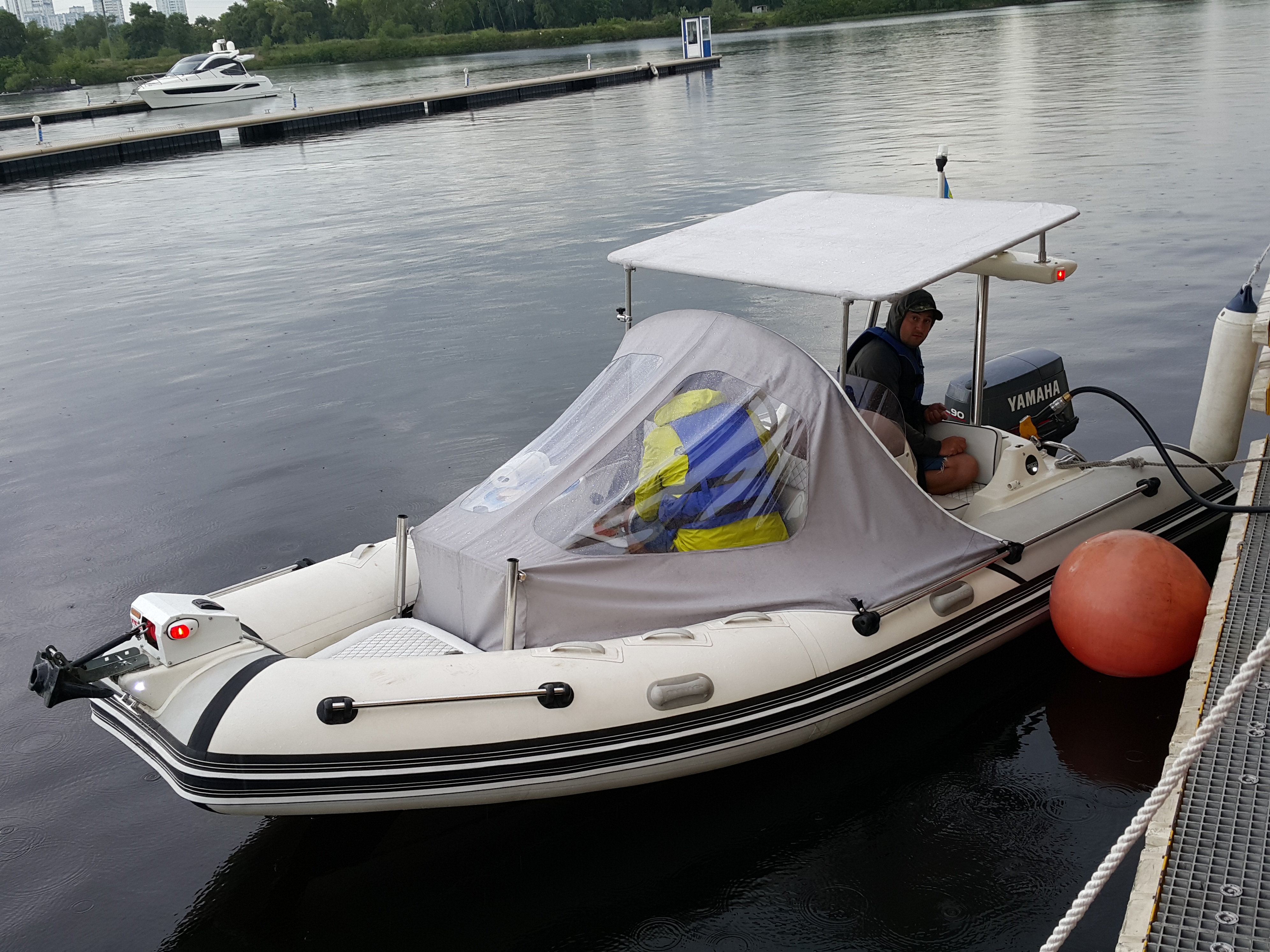

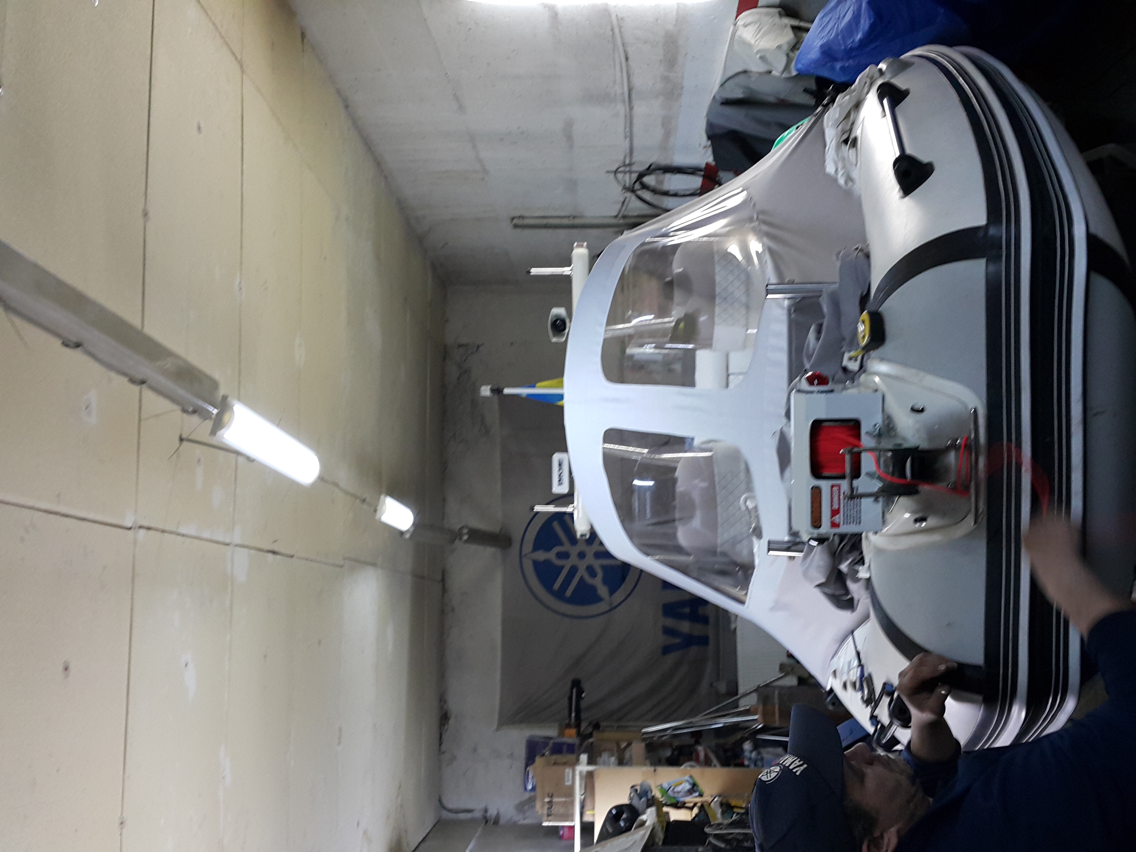

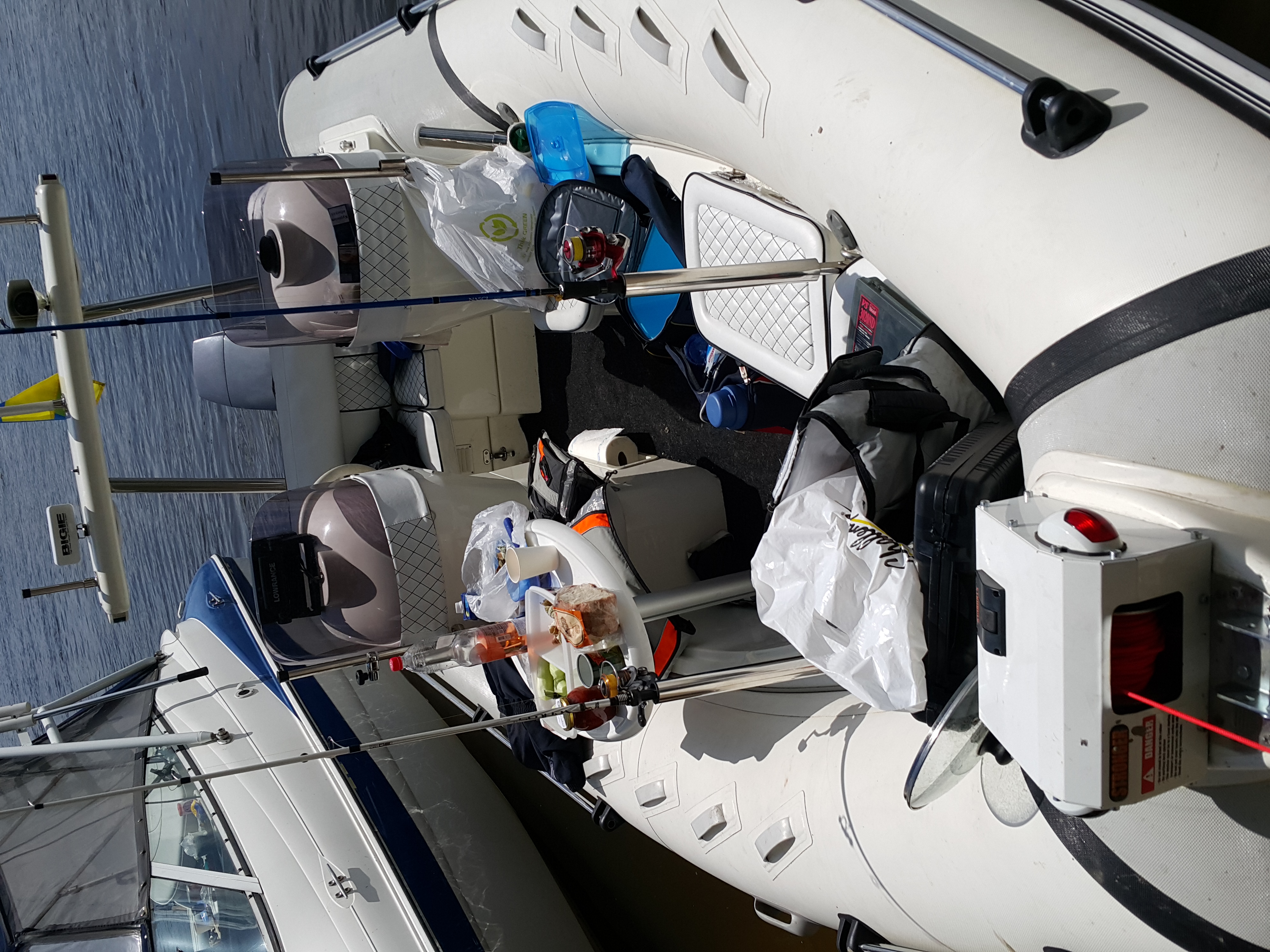

Ставил 35ку на площадку BRIG 500 Eagle, ставили на хорошие саморезы и полиуритан (герметик), за 2 сезона никаких еамеков на проблему. быстрее шнур порвете, чем лебедку сдвинете. Ща фото в телефоне посмотрю, скину.

Фото какие нашел. Мы еще площадочку из нерж вырезали, чтобы роульс жестким был. Так как в этих закладках ролик якорный и прорезь.
