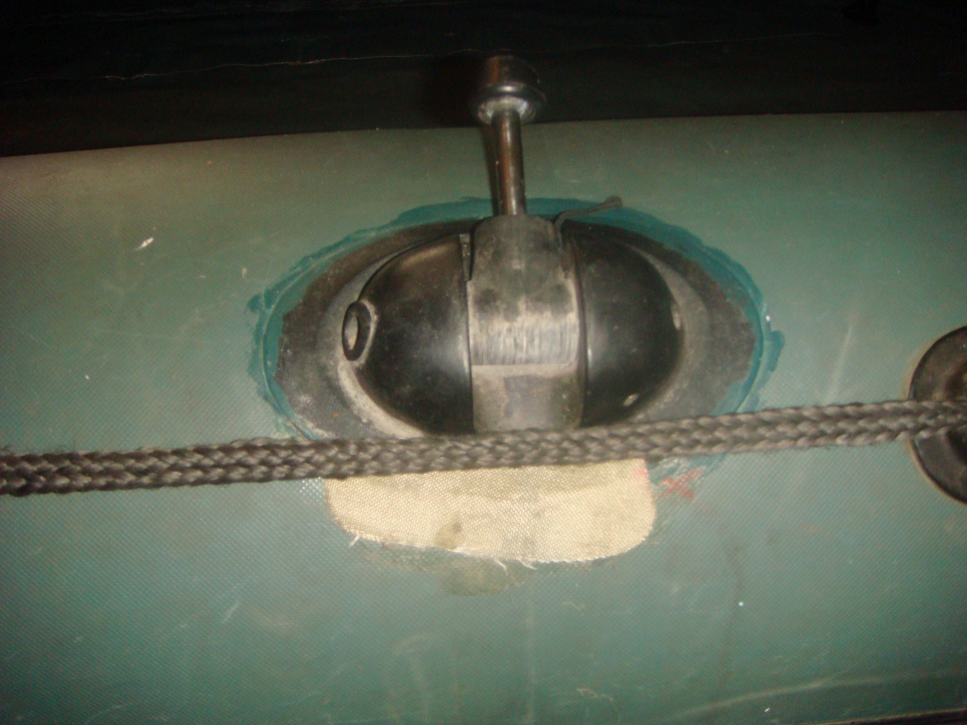

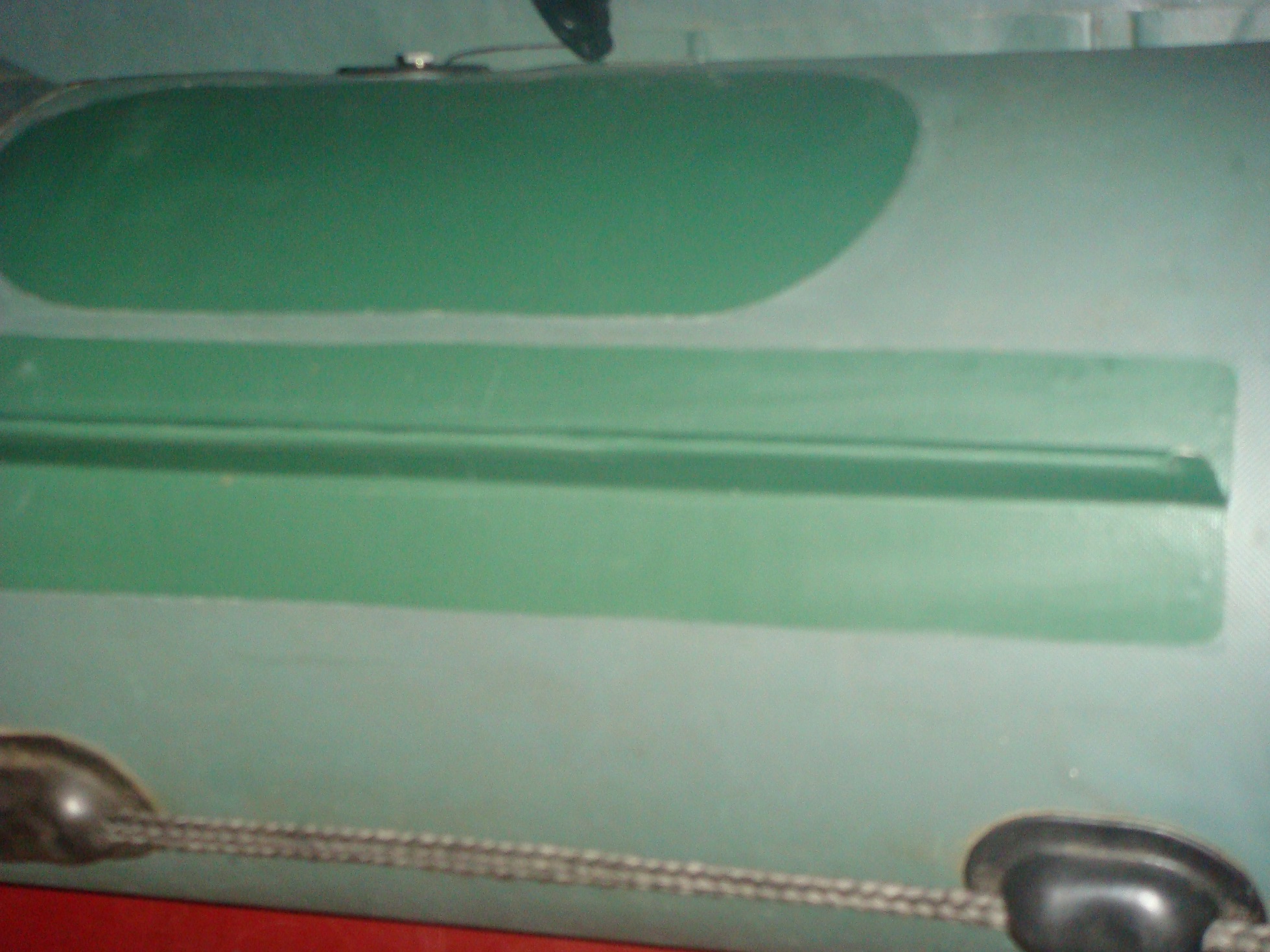

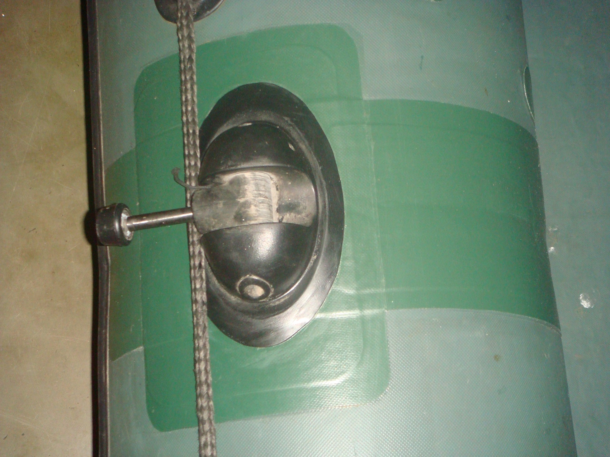

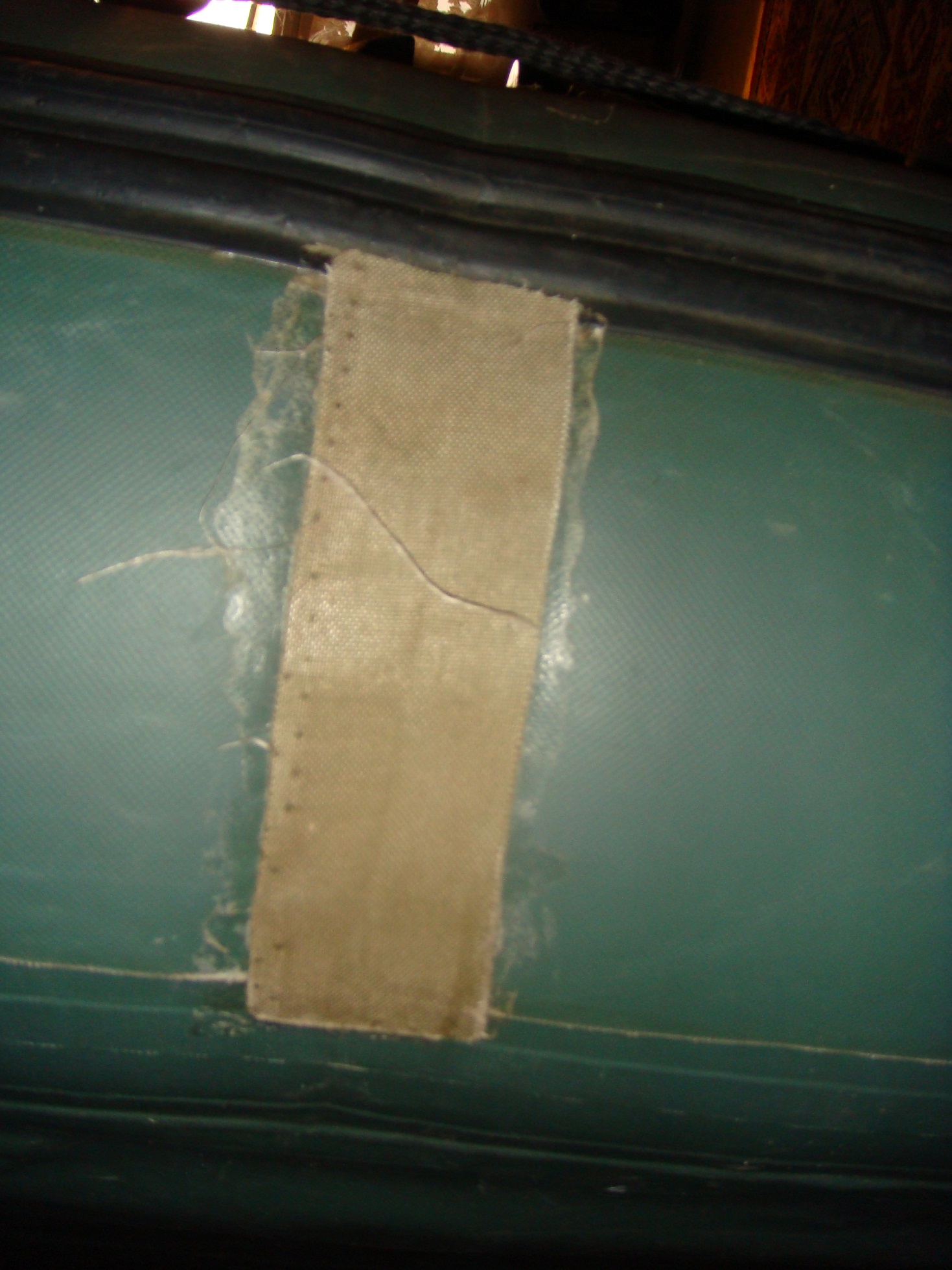

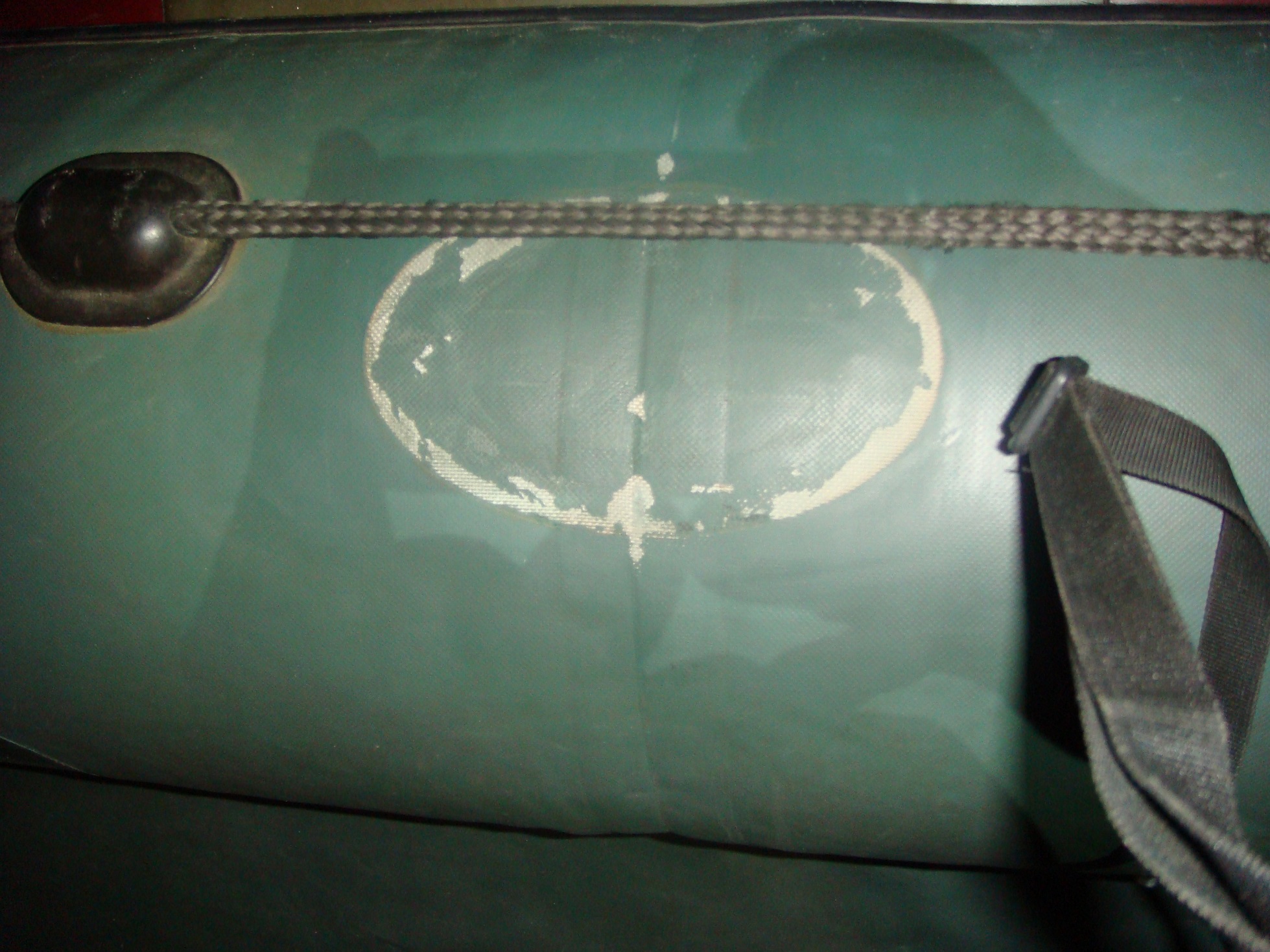

Старий 18.05.2018, 16:58   #18 (permalink)
Модератор
Звідки Ви: Стольный град
Дописи: 24.740
Сказал(а) спасибо: 20.967
Типово Re: Стояночный чехол на пвх лодку

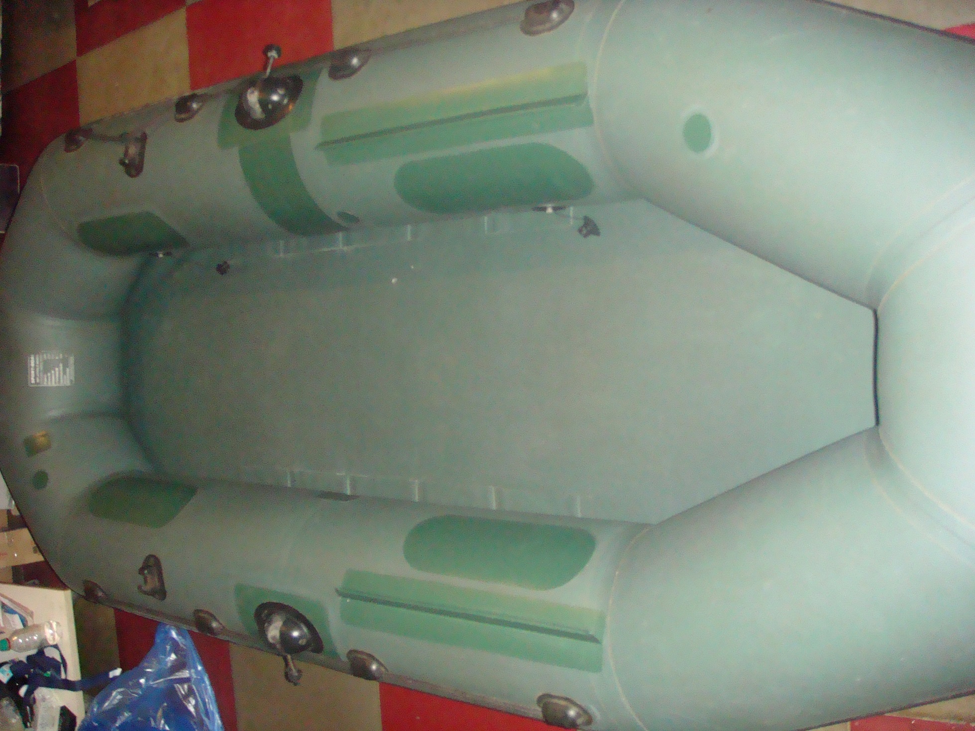

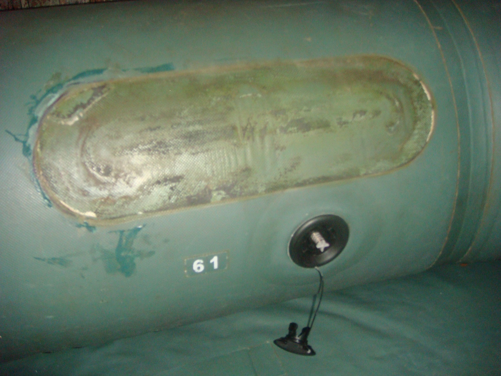

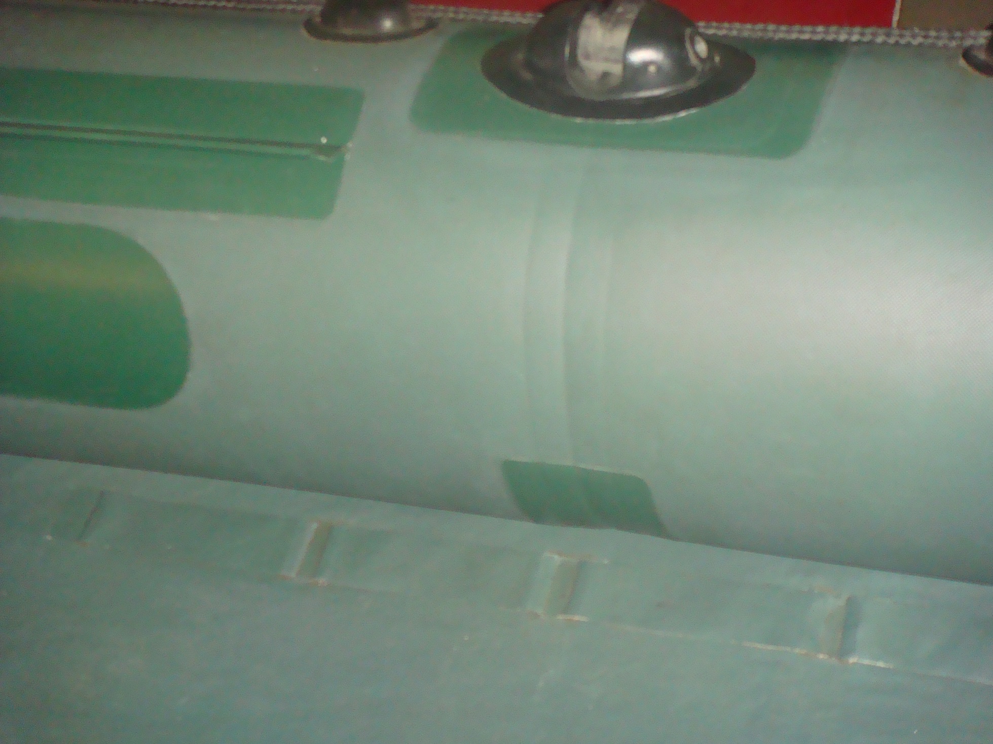

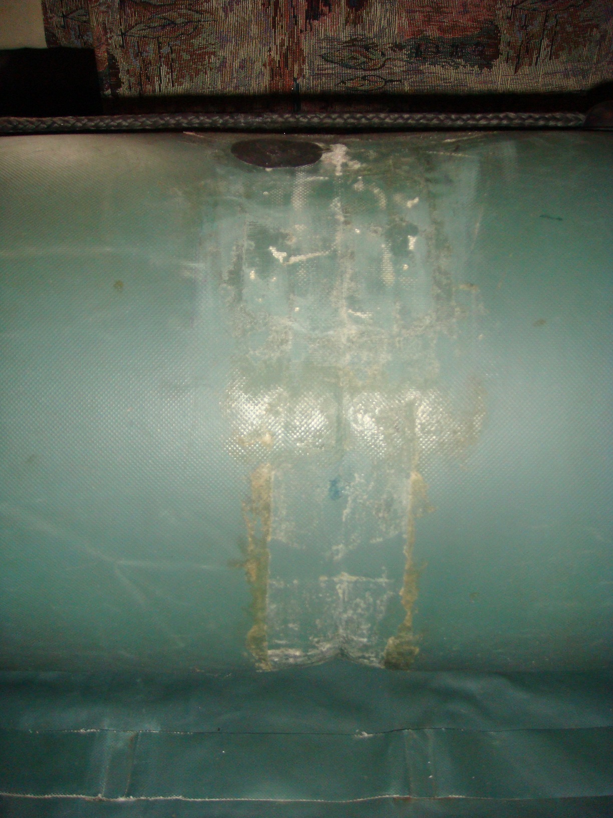

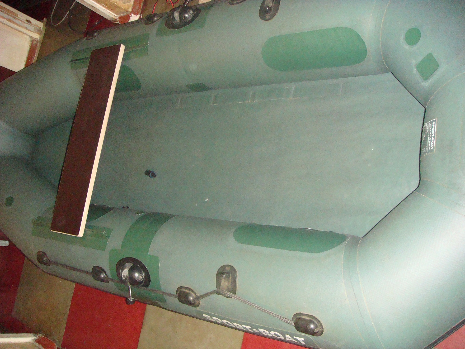

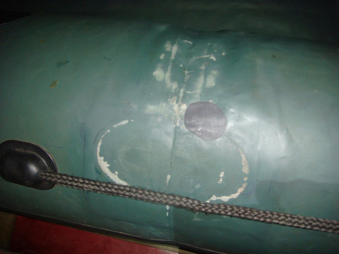

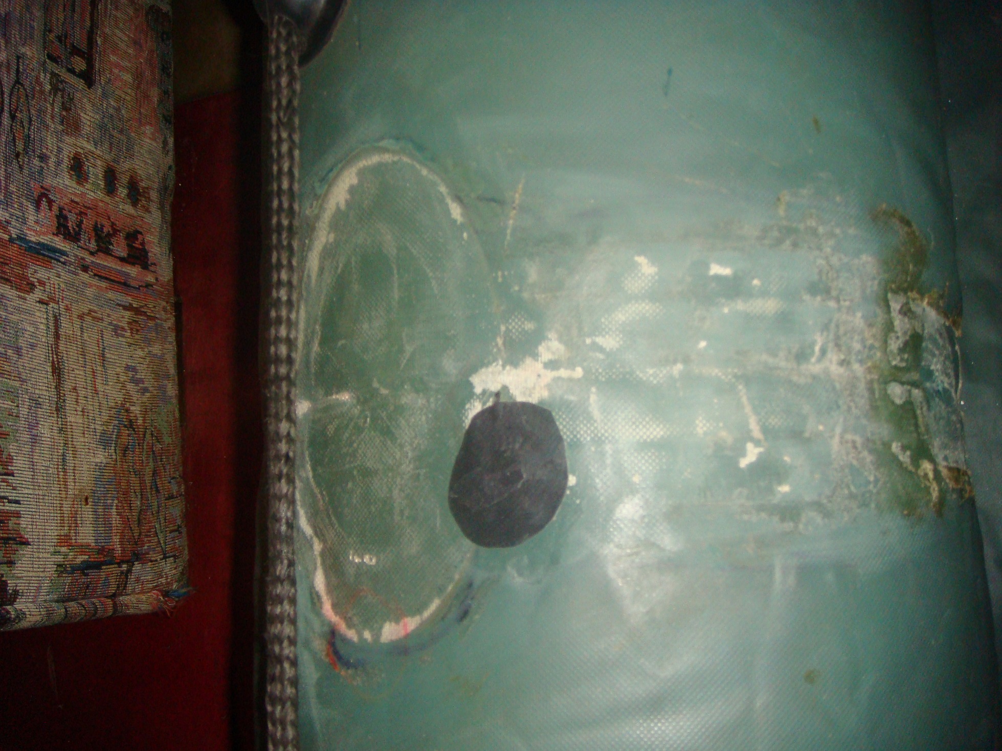

было
обнять и плакать, жаль первые фотки не под рукой, самых страшных
Назва:  DSC00451.JPG
Переглядів: 588
Розмір:  602,7 КБ
ID:	147446   Щоб збільшити малюнок, клацніть по ньому
Назва:  DSC00452.JPG
Переглядів: 592
Розмір:  523,0 КБ
ID:	147447   Щоб збільшити малюнок, клацніть по ньому
Назва:  DSC00453.JPG
Переглядів: 611
Розмір:  674,6 КБ
ID:	147448   Щоб збільшити малюнок, клацніть по ньому
Назва:  DSC00454.JPG
Переглядів: 606
Розмір:  526,5 КБ
ID:	147449   Щоб збільшити малюнок, клацніть по ньому
Назва:  DSC00455.JPG
Переглядів: 601
Розмір:  632,4 КБ
ID:	147450   Щоб збільшити малюнок, клацніть по ньому
Назва:  DSC00456.JPG
Переглядів: 575
Розмір:  793,5 КБ
ID:	147451   Щоб збільшити малюнок, клацніть по ньому
Назва:  DSC00458.JPG
Переглядів: 609
Розмір:  242,8 КБ
ID:	147452   Щоб збільшити малюнок, клацніть по ньому
Назва:  DSC00459.JPG
Переглядів: 582
Розмір:  669,9 КБ
Назва:  DSC00430.JPG
Переглядів: 566
Розмір:  208,0 КБ

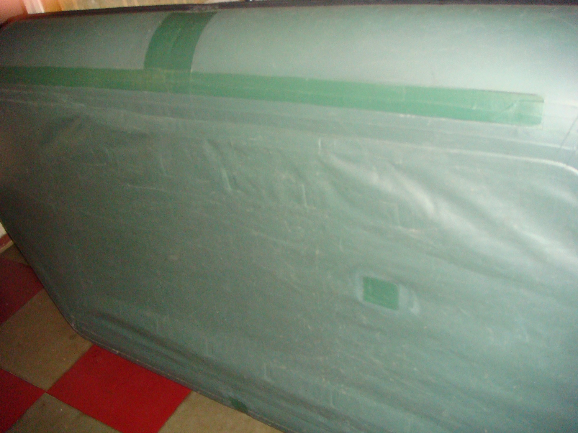

Старий 18.05.2018, 17:01   #19 (permalink)
Модератор
Дописи: 24.740

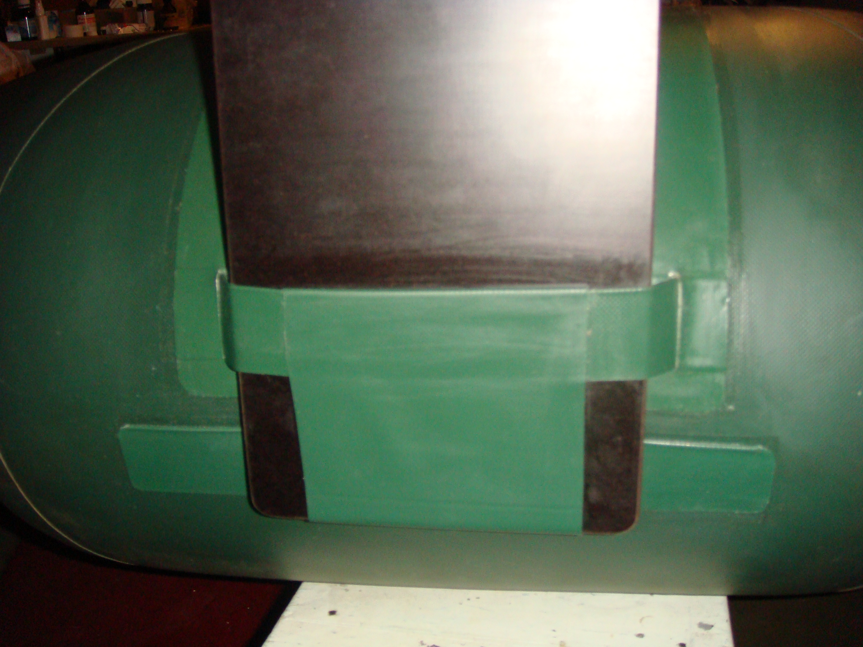

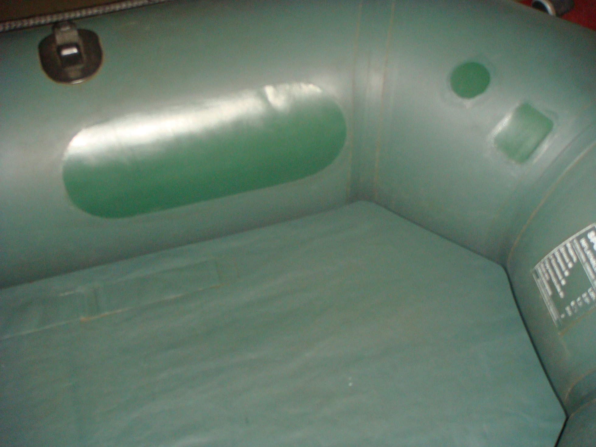

стало
вернулась в строй и ближайших лет 5-7 еще послужит...если мыши не поточат
кстати лодочка полегшала почти на 6кг...фурнитура стоковая сделана как для титаника и такого же веса...
ля, я ее неделю отмывал от суперклея, еще непонятных типа БФ и т.д., караул короче и сплошные нецензурные выражения...короче один из нечастых случаев, когда значительную часть порно приходится удалять механическим путем(наждак и т.д.), потому что это порно ни ацетон ни другие растворители не берут(особенно суперклей)
Назва:  DSC00465.JPG
