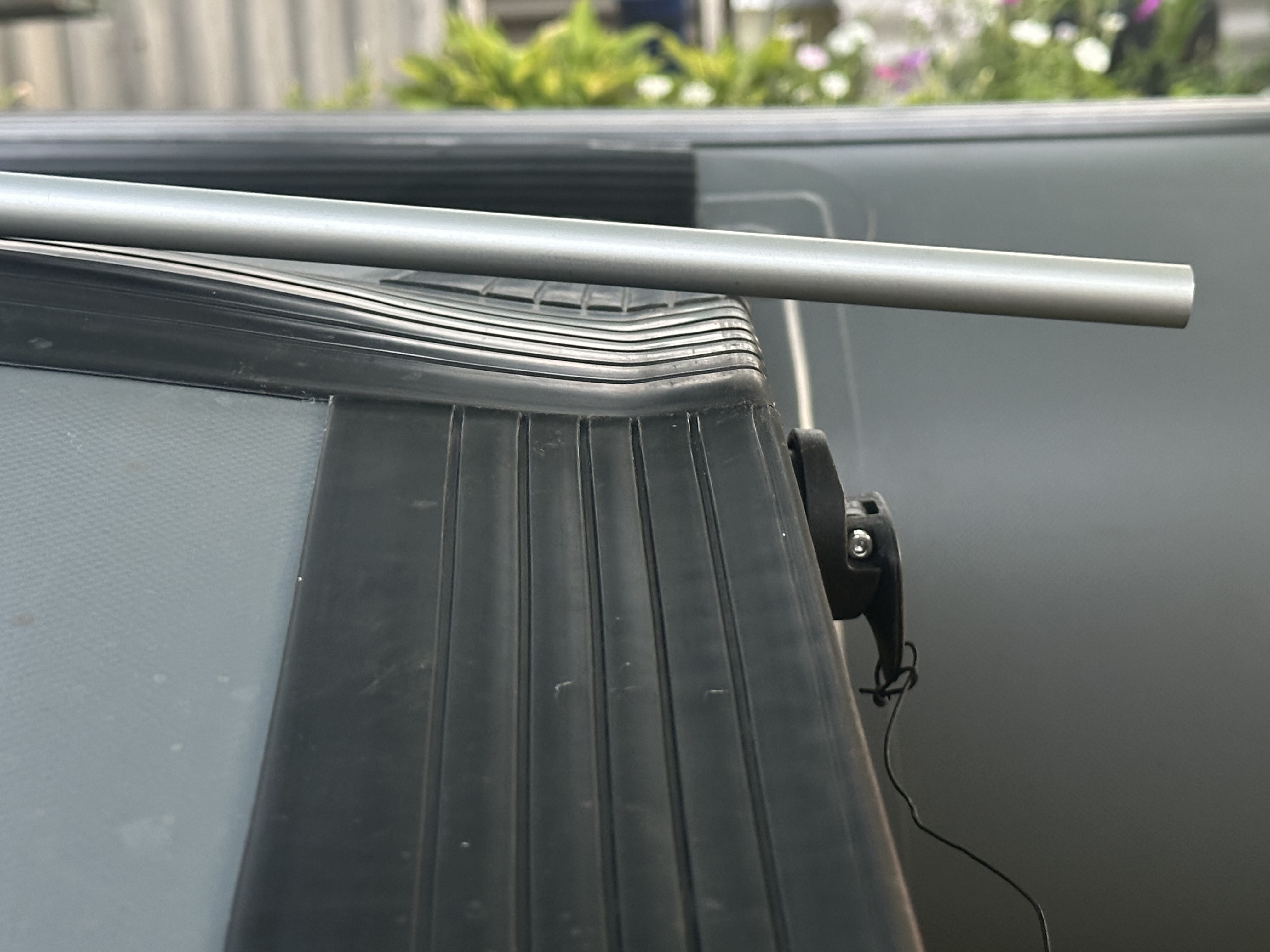

Добрий вечір прошу поради чи може впливати на ходові якості перепад між кілем та транцем, на мою думку цей чинник може заважати нормальному сходу води ( та може не вірно спрямовувати поток води на гвинт, так як схід (прогиб) зараз іде більше вниз а не по горизонталі) …
Під час виходу на гліс човен починає липнути носом (не залежить від завантаженості 1-2 людини результат однаковий), мотор при намаганні підняти (віджати від транця) починає прохватувати, схід води під транцем на глісі також доволі не рівний… (двигун виставлено рівно, акп нижче на 1-1,5 см
Чи ця нерівність є нормою для ПВХ човнів і суттєво не може впливати на хід човна?
Так впливає.
Неправильно вклеєний кільовий балон.
Дуже часто виявляется на кильових ПВХ човнах.
