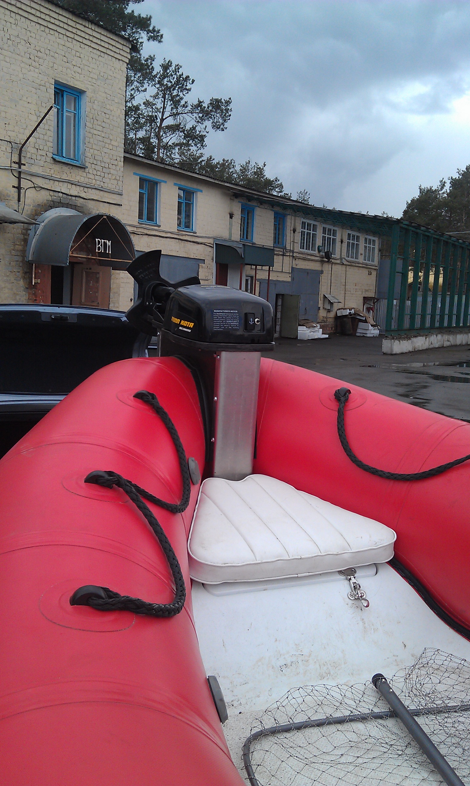

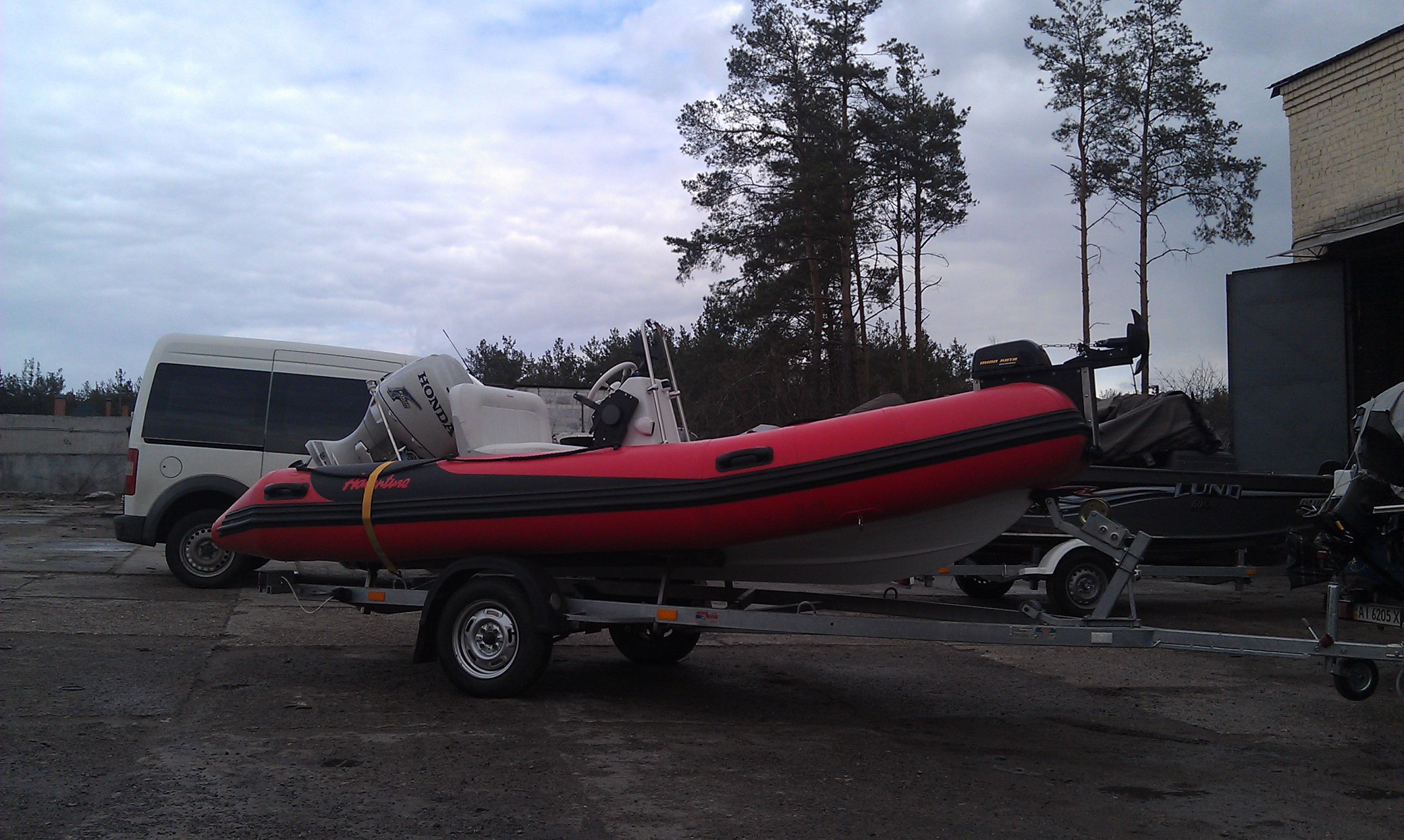

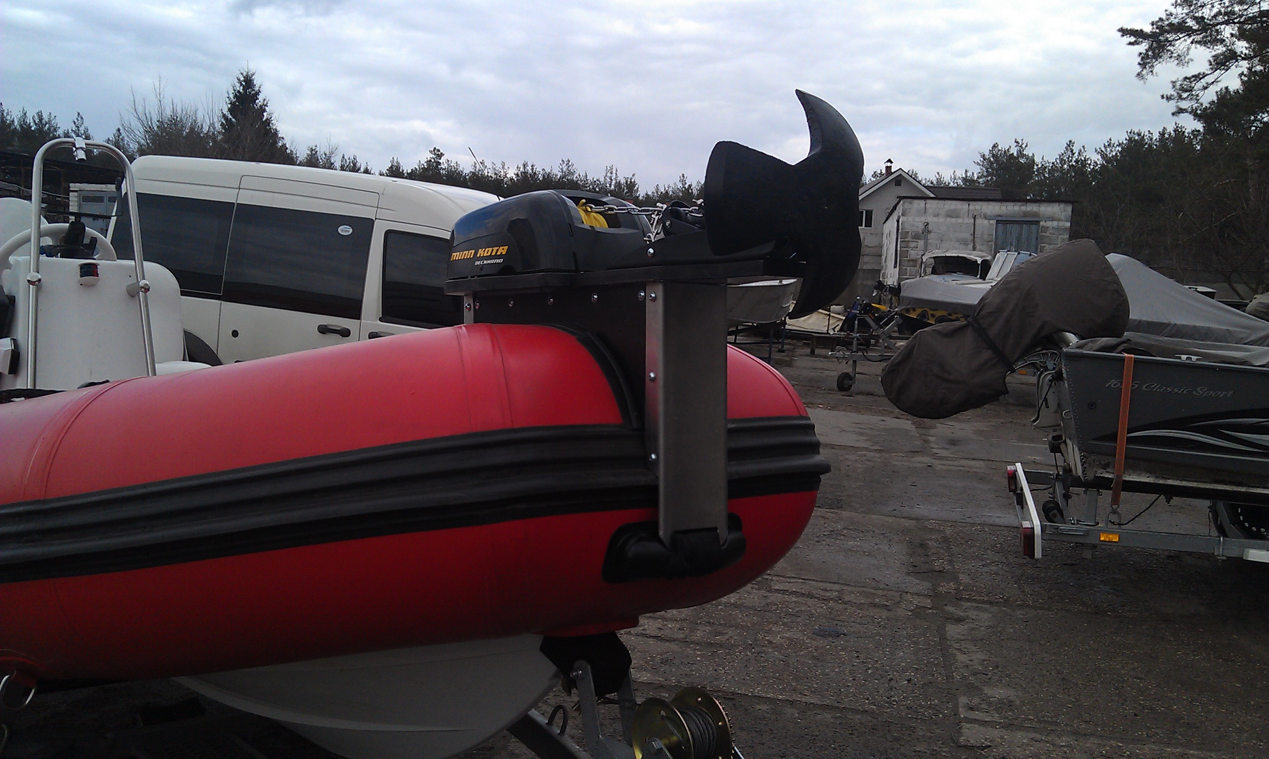

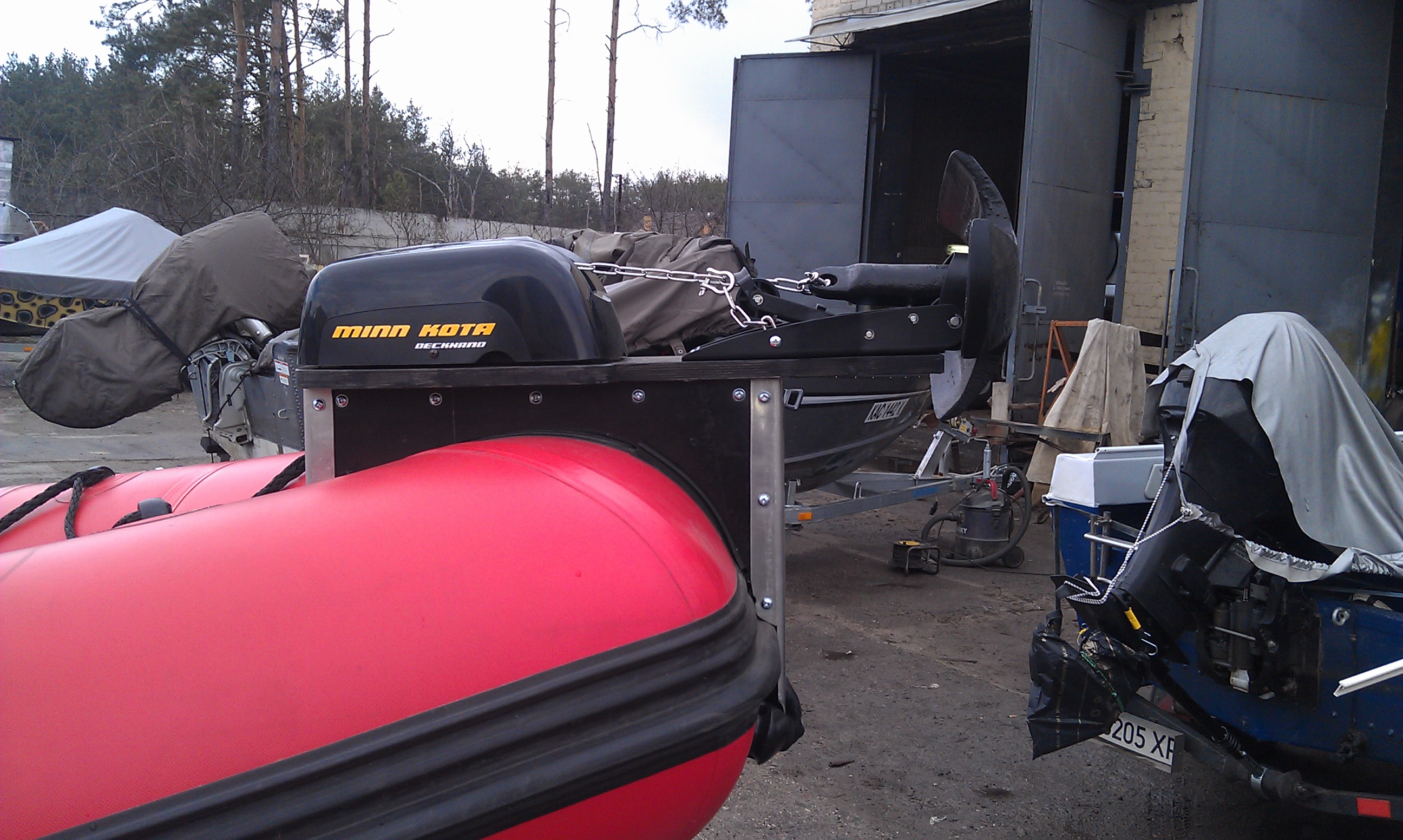

Мои Львовские камрады в начале зимы купили в Киеве РИБ. А поскольку камрады - затятые спинингисты и с точки на точку по воде скакать за день приходится не мало - захотелось им приколхозить к РИБу Миникоту... В общем вчера принимал результат работы. Фото ниже.
Сразу говорю - упрятать "прибор" в носовой рундук никто не взялся - ни знакомые мне тюнингисты ни сам призводитель РИБа (Адвенчер).
Ваше мнение коллеги?
ПыСы - сегодня , кстати, опробовал - с точки зрения функционала - замечаний нет.

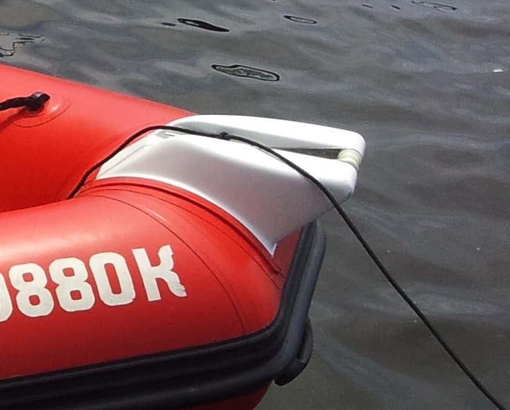

Старий 31.03.2012, 19:36   #2 (permalink)
Карапь: ✌
Дописи: 6.896
Сказал(а) спасибо: 4.290
Типово Re: Minn Kota Endura на РИБе.
Зачётный лодк.. Для "чисто мужской" рыбалки лучше не придумаешь. Эх.
Аккуратненько и красиво получилось.
А что подложили между торцом фанеры короба и баллоном?

Лучше и не придумаешь. Зачётно.

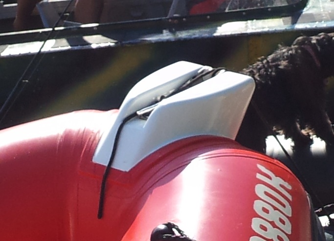

Старий 31.03.2012, 22:10   #5 (permalink)

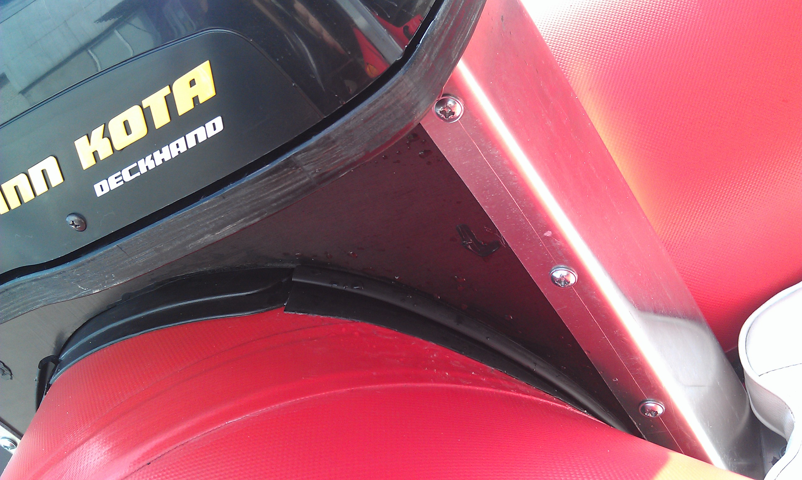

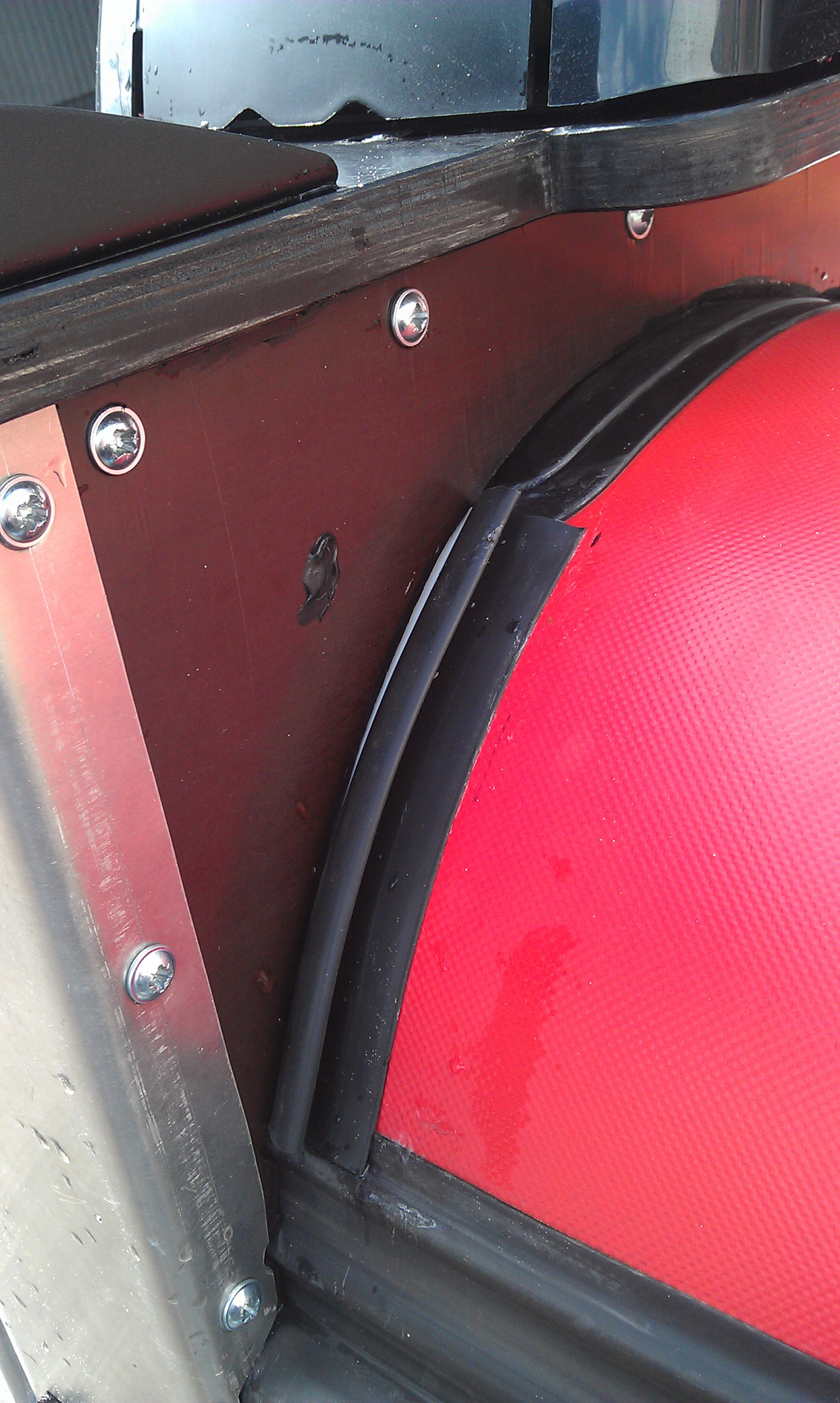

Я процесса не видел и технологию особо не расскажу, но на балон наклеивали эдакие резиновые плотные полосы. Такие вроде клеят на резинках на киле.

Может для рыбалки это и вещь нужная (я не рыбак, поэтому не утверждаю), но как на меня очень гомоздко и обзор при выходе на глисер будет закрывать.
Старий 04.04.2012, 16:02   #7 (permalink)
Вот сфоткал поближе

Старий 04.04.2012, 18:30   #8 (permalink)
Карапь: Finval 475 evo Y100
Дописи: 2.404
Сказал(а) спасибо: 1.177
Деня ты пробовал кнопку на лебедке спиной нажать? А если на ходу? Как по мне надо мастырить предохранитель какой то, а так красава.
ПС и подсак забери, а то не напасемся :).

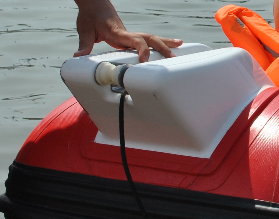

Конечно сделано оригинально. Но как владелец точно такого РИБа я бы сделал чуть по другому. Продаются специальные носовые консоли (на фото) которые имеют систему роликов. МинКоту упрятал бы в носовой рундук и через отверстие вывел бы якорь на консоль.

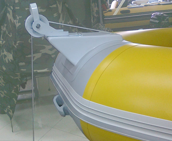

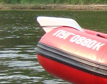

Сегодня просматривал вопрос установки лебедки на РИБе. Увидел такой вариант.КЕПТЕН ИНФЛЕТЕБЛС ЛТД

Старий 07.04.2012, 22:42   #13 (permalink)
Допис від FISHER_AND Переглянути допис
А там не такая как у нас на Сарепте кнопка... там какбэ чуть утоплена и в пластиковой рамке - спиной или даже ногой (как я иногда на носу Сарепты делю летом) фих нажмешь...
