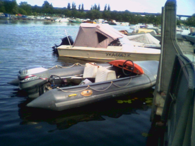

Принимайте в ряды начинающих...
Вообщем в прошлом году купил друшлак (AVON Searider 4), целый год делал и наконец-то спустил на воду (Спасибо большое Андрею 55 и всем -кто помогал)
Есть огромный интерес общения с единомышленниками.
А это у Вас РИБ????

А это у Вас РИБ????
Да,- РИБ с самозатапливаемым дном.
Женя привет. Поздравляю.
Как прошли испытания лодочки?

Типово Re: Регистрация кандитатов в члены Клуба
Привет, рад слышать
с помощью проб и ошибок- нормально., но сразу-же вылезли моменты- которые надо переделывать. Живи и учись. (то рулевое не затянуто, то провод пробивает, винт перекручивает и самозатапливаемое дно тормозит выход на глис.) на выходные буду устранять недочёты и планирую через недельку другую к вам на роп.

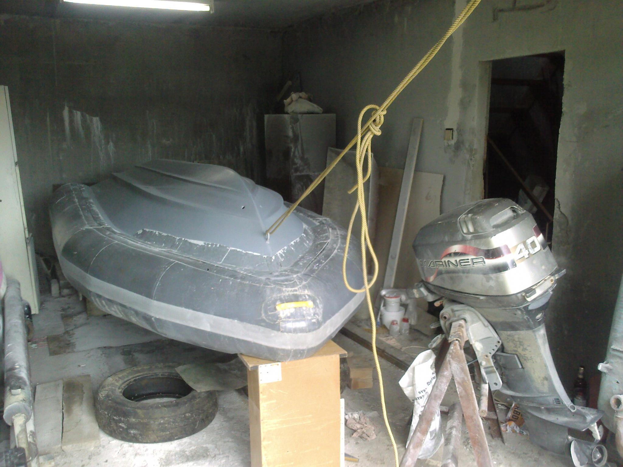

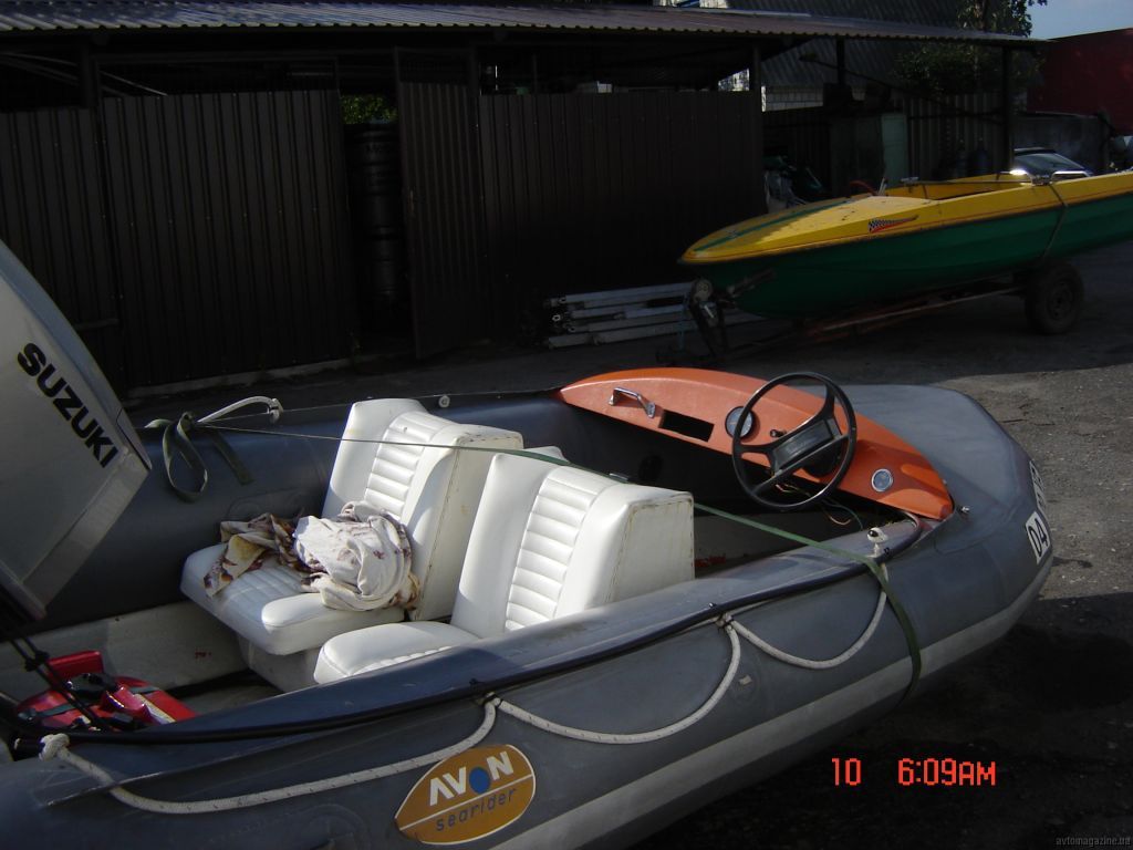

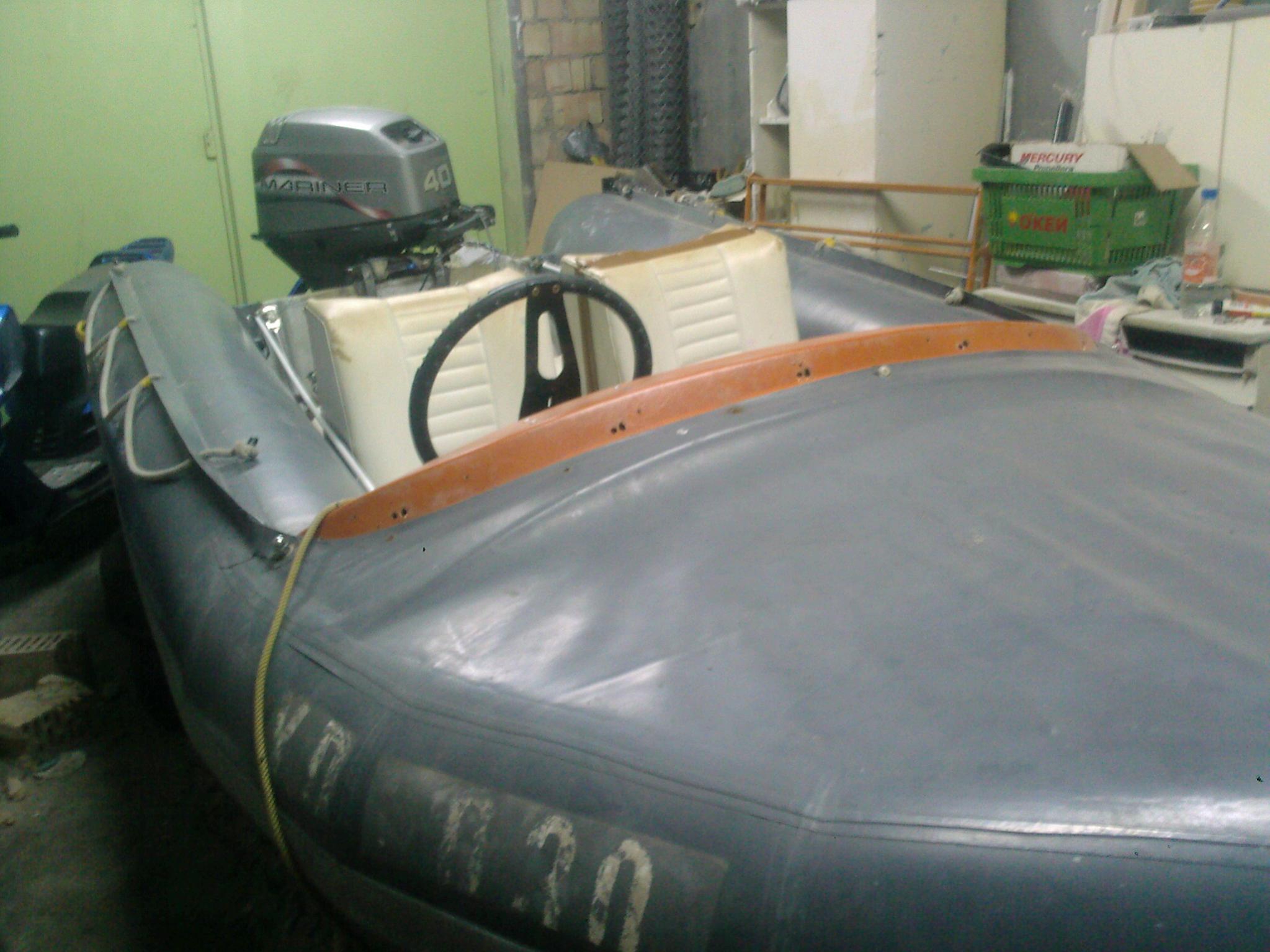

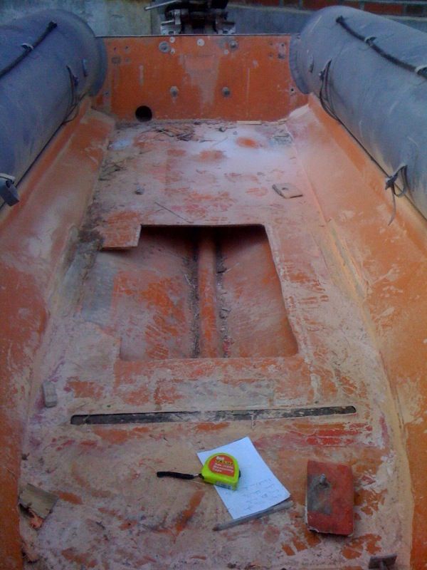

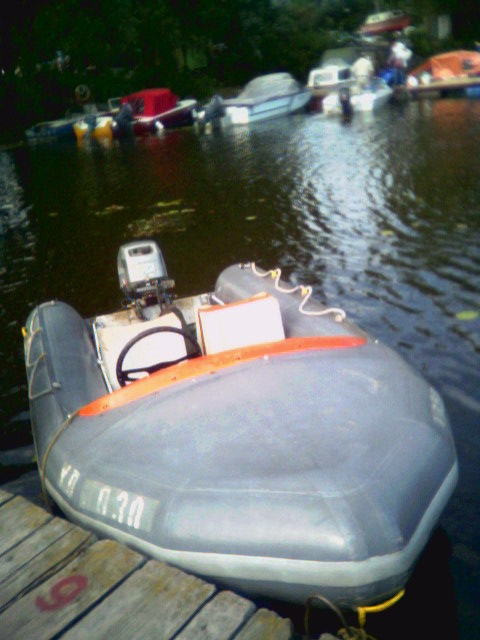

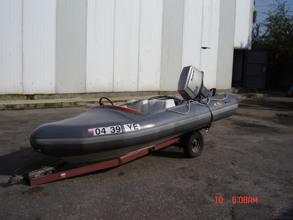

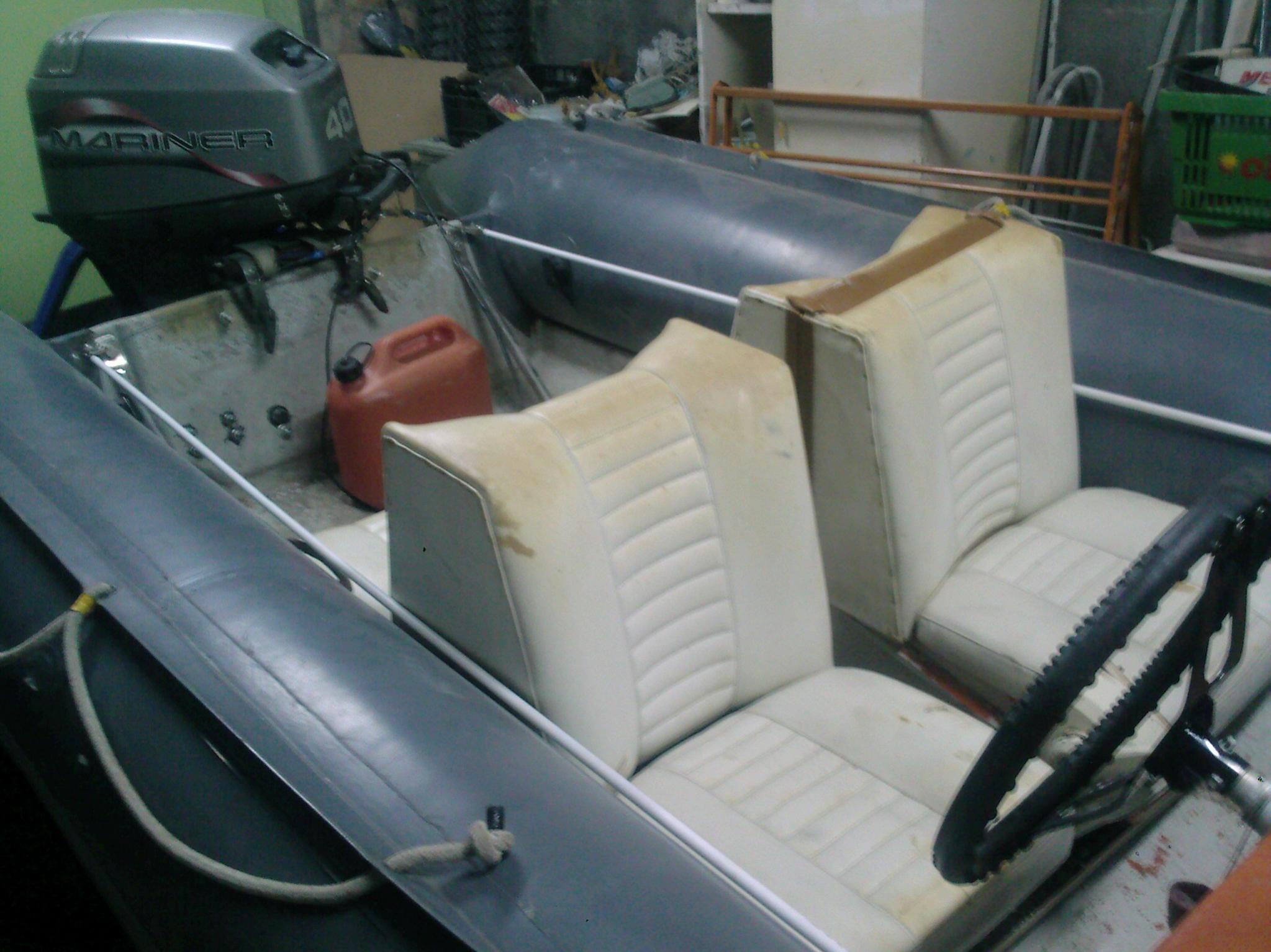

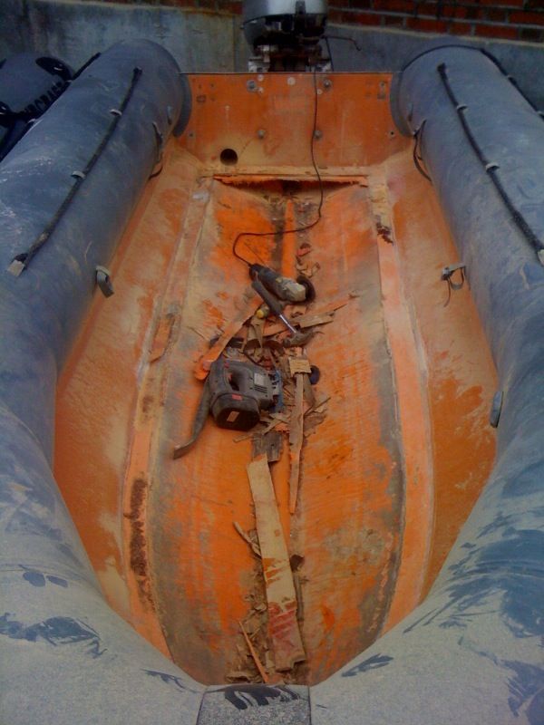

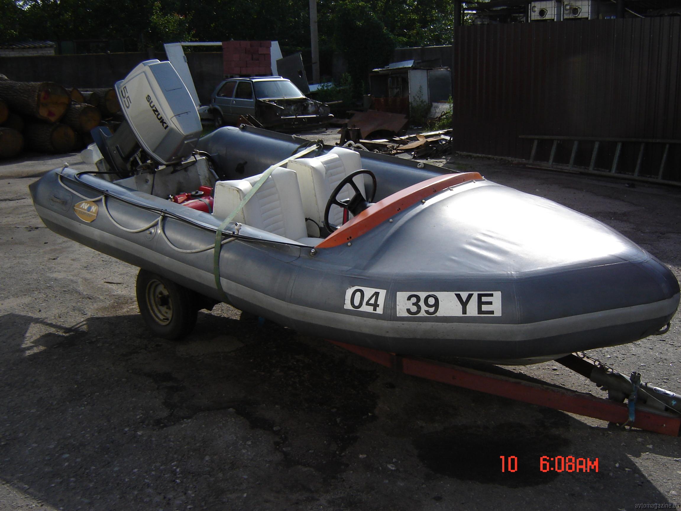

Всё началось с того -как поехали мы на охоту в Полтавскую область (уточку пострелять), постреляли, попили, попили постреляли, постреляли поспали. В итоге так продолжалось два дня... было конечно весело до тех пор - пока не пошол селезень. отстрелялись с дамбы (шириной 3м) вся утка естественно спланировала в полуспущенный став (0,7м. воды и 0,7 м. ила) ну мы и давай-репу чесать как доставать мол и чем ????*
дошло до того что почин пришлось собирать на надувном матрасе%)
Приехавши домой первым делом было решено - надо лодка!
На второй день лодочной паранои в нете нашол свой друшлачок
Покупалась вечером.... по рассказам "свежий персик", по факту оказался друшлак...... .......
почесав репу пошол покупать себе бубен - с коем выплясывал вокруг моей "прелести" весь осенне-зимне-весенний сезон... (полный ремонт днища - стекловолокно, топкоут, покраска)
Продолжение следует.
Фото 1,2,3 (до) дальше- после

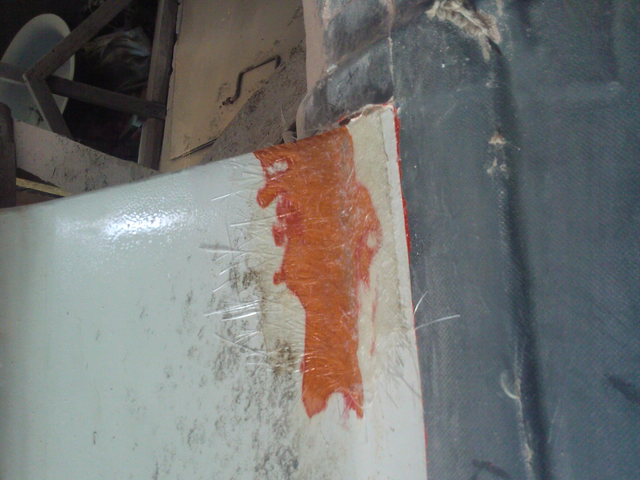

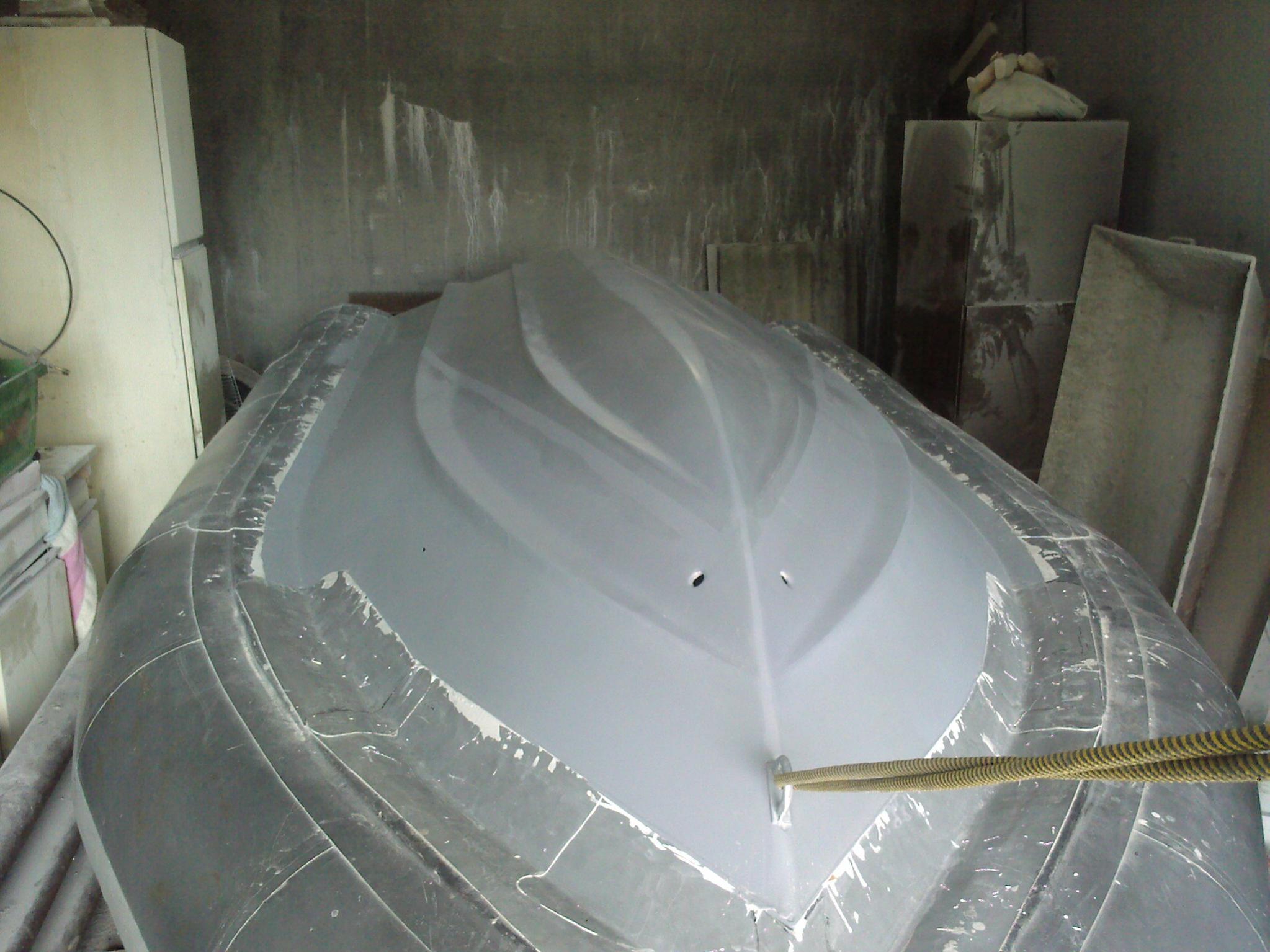

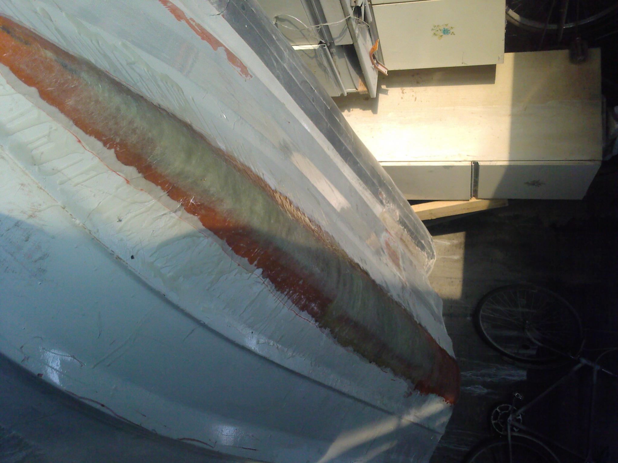

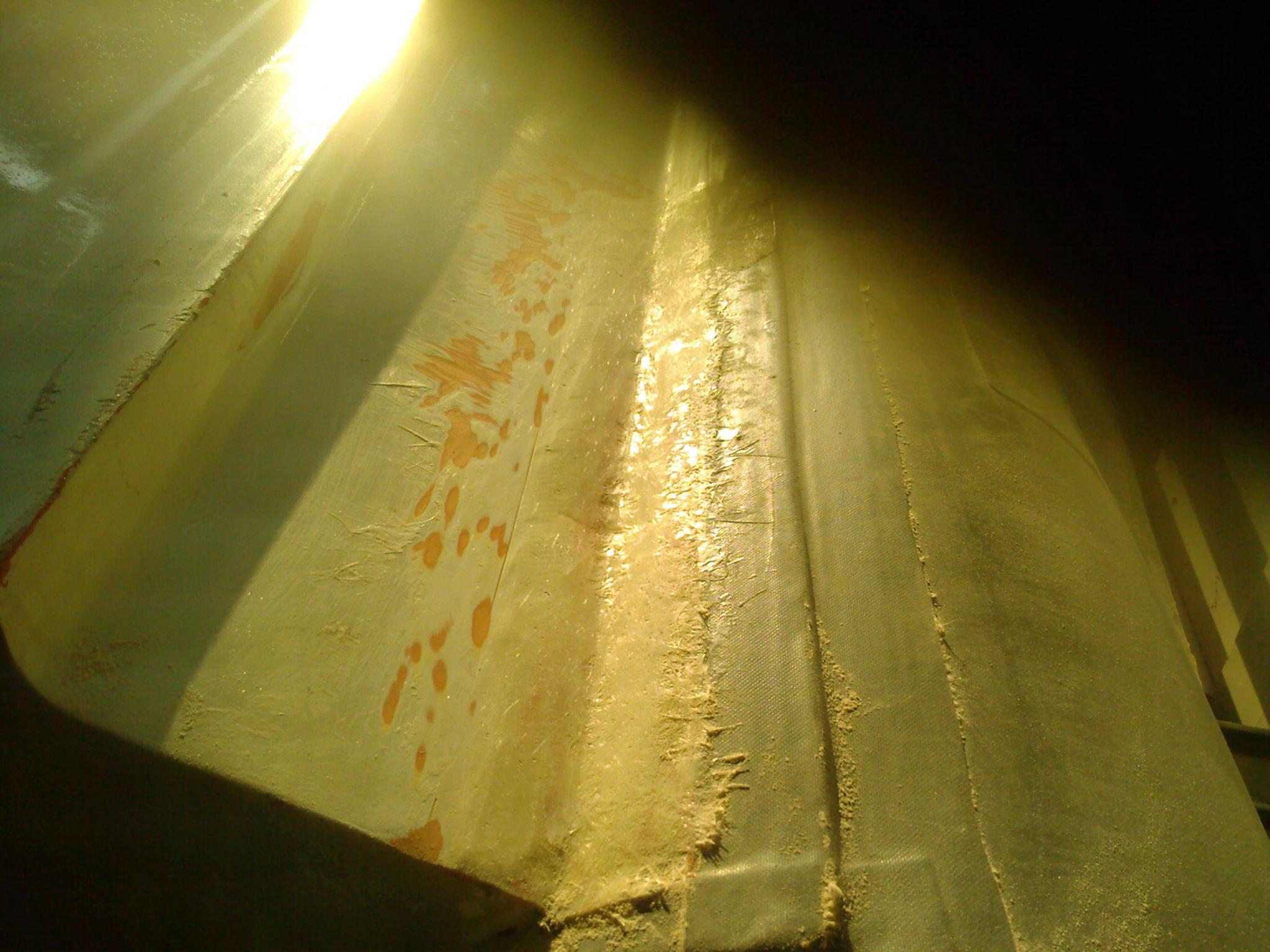

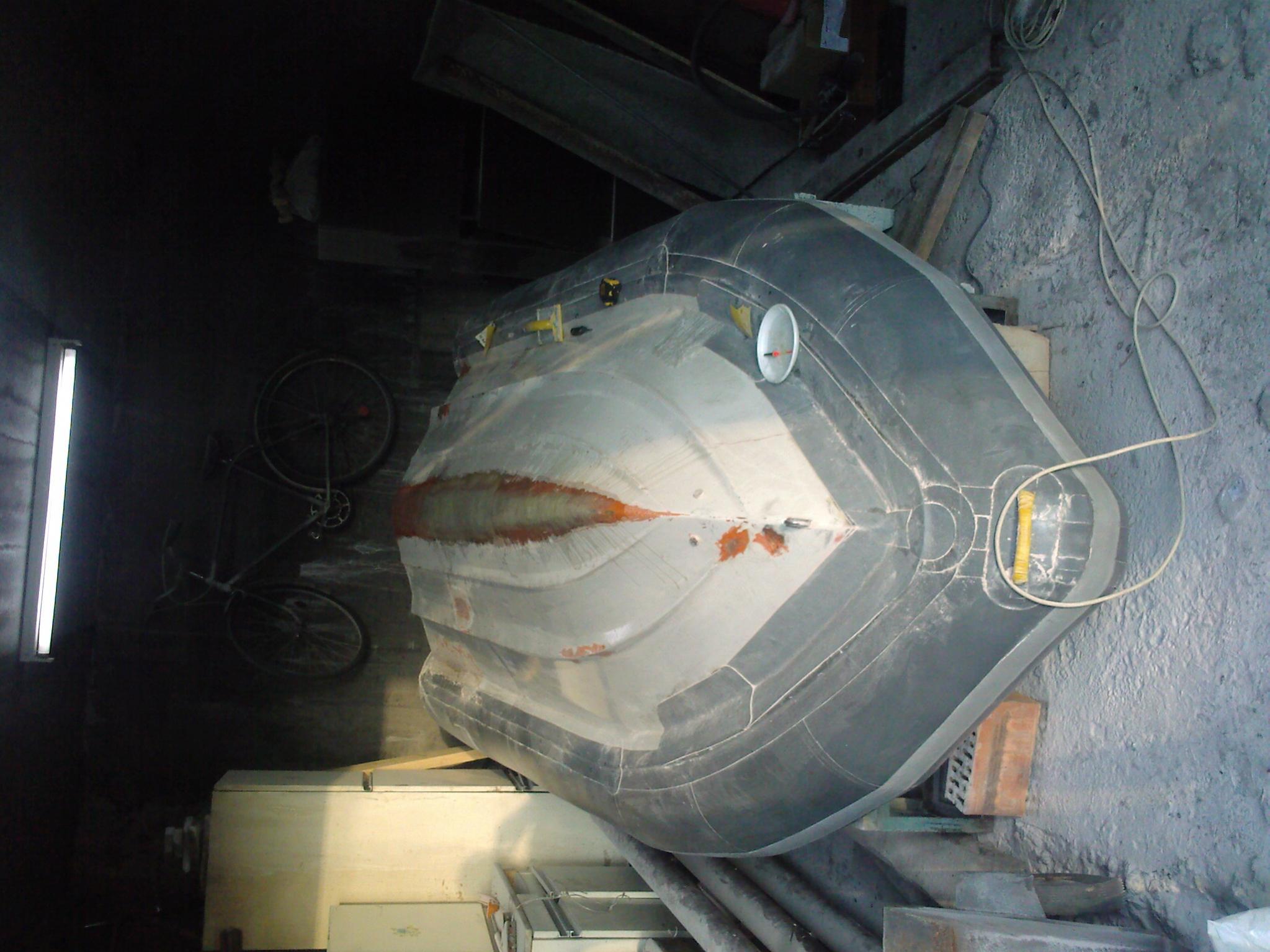

Процесс снятия гелькоута и накладку нового слоя не заснял, но все операции пришлось повторять по 3-4 раза, зачищая в зазорах между ними до 40-60 % наложенного. Вообщем гемо еще тот....%) но он того стоил.
А было всё так:

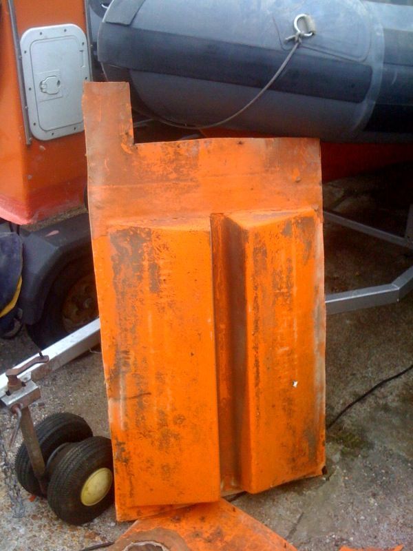

Дно, дно, дно.......
Наверное для того чтоб она була более устойчива и прочнее держалась на волне в море. (последнее фото)- она как-бы прилипает к воде- что можно человека вытаскивать стоя вдвоём на одном борте.
Первые Фото- это устройство дна. с блоками плавучести., следующие- то что на них исполняют (ПСИХИ )

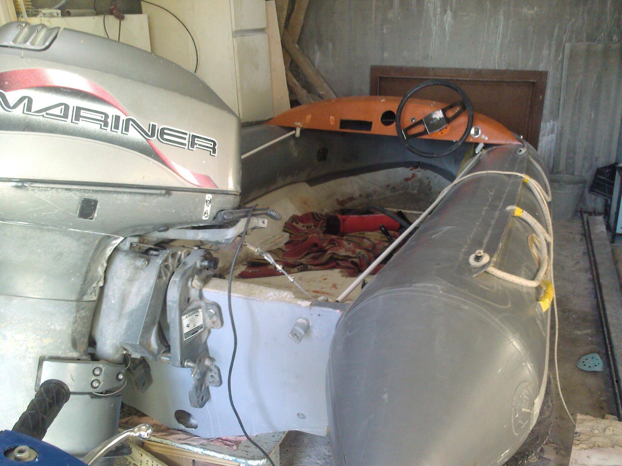

А вот я и на Ропе.

спасибо. Дно не заделывал.... в принципе понял в чём проблема
1- мотор был под большим углом вверх.
2- антикавитационная плита находится на 1,5-2 см. выше киля. (воздух не хватает, но всё равно надо подумать как опустить мотор.)
