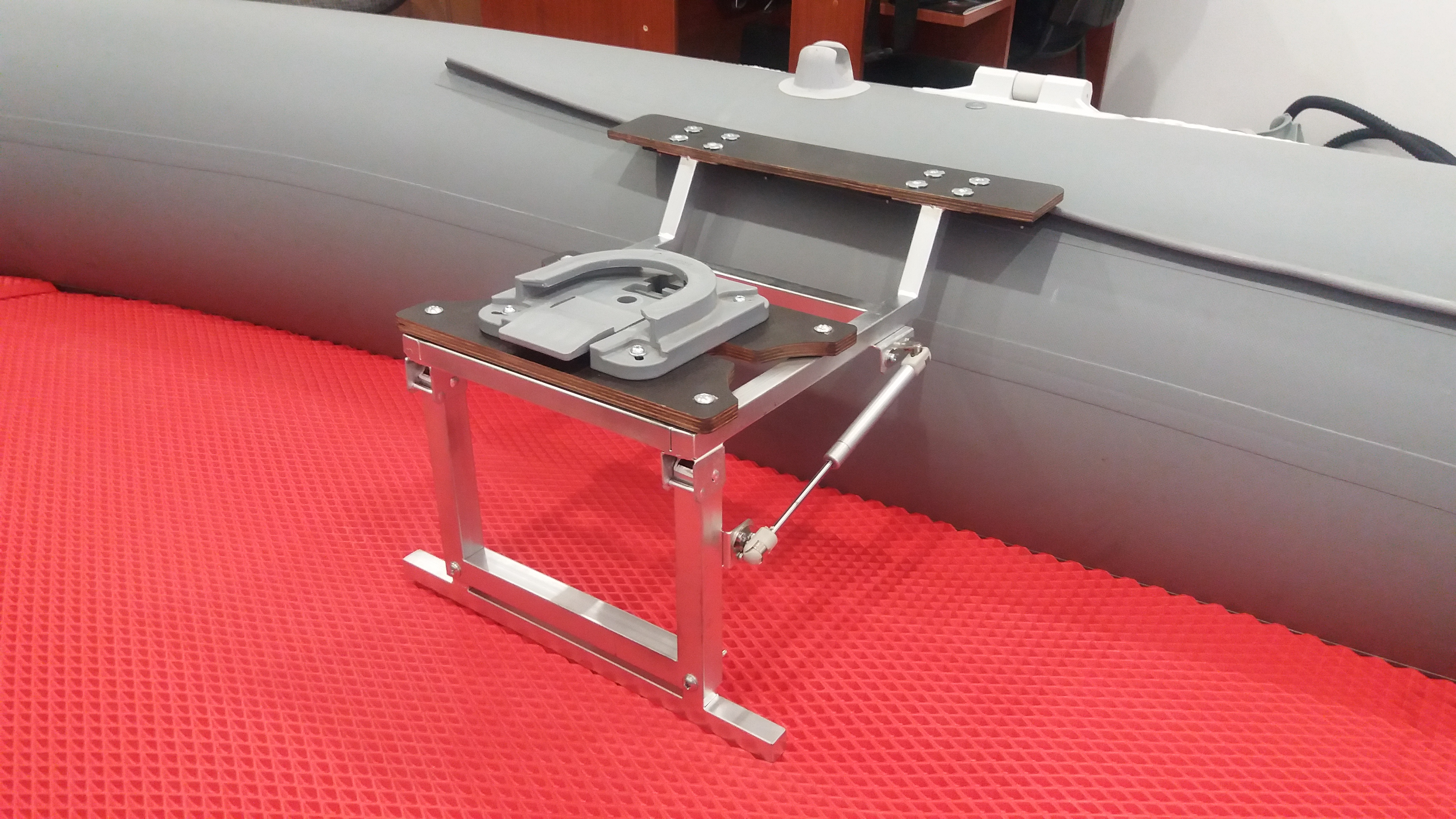

Типово Опора складная для ПВХ лодки

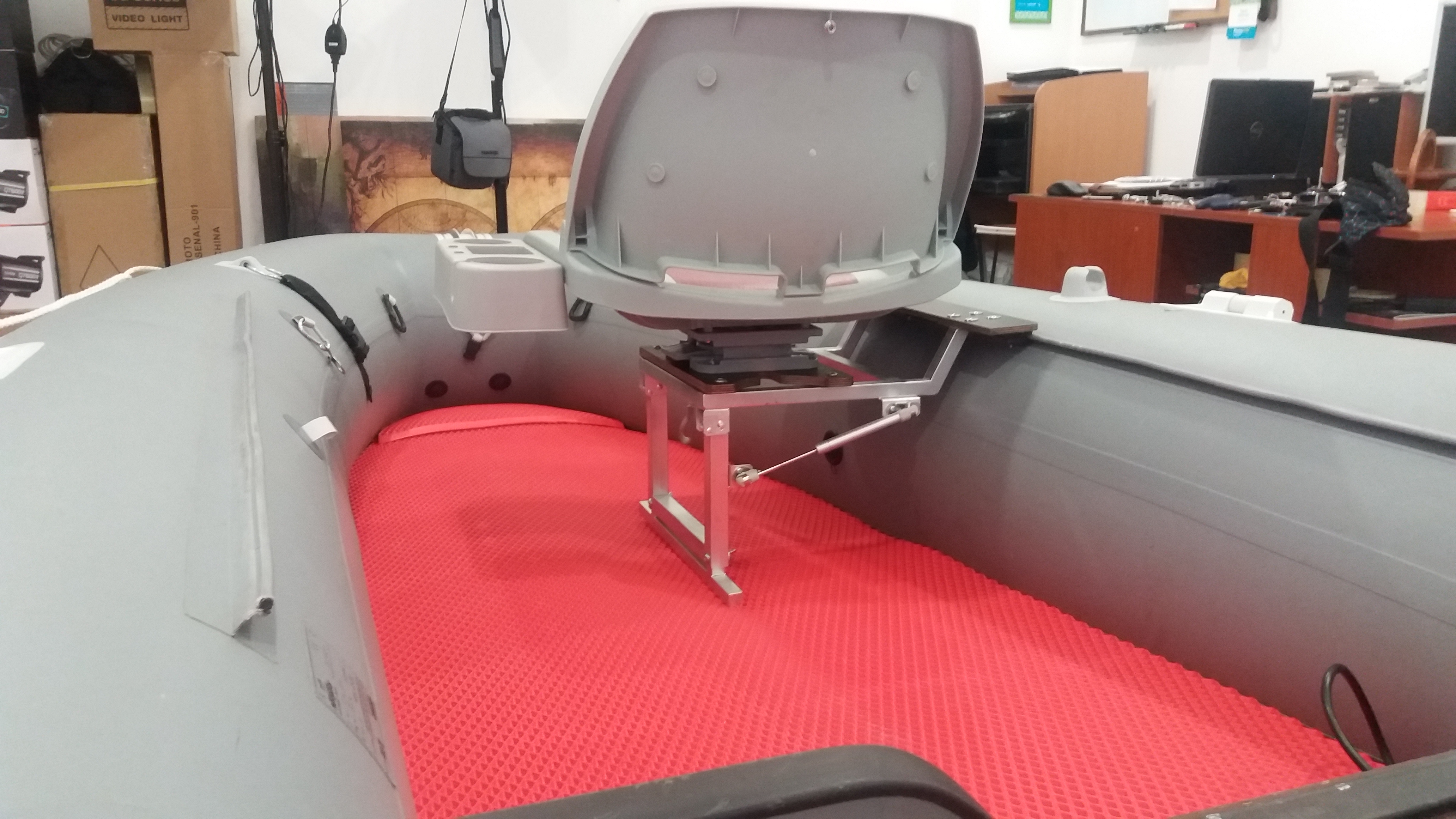

Было много вопросов по размеру складной опоры
Назва:  1.jpg
Переглядів: 816
Розмір:  681,6 КБ

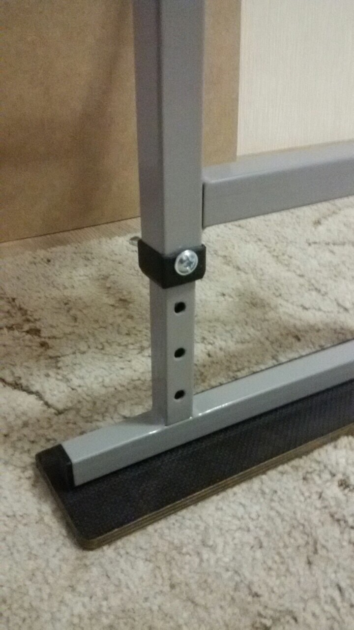

Последние доработки

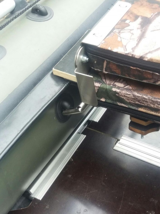

Типово Re: Кресло для ПВХ лодки

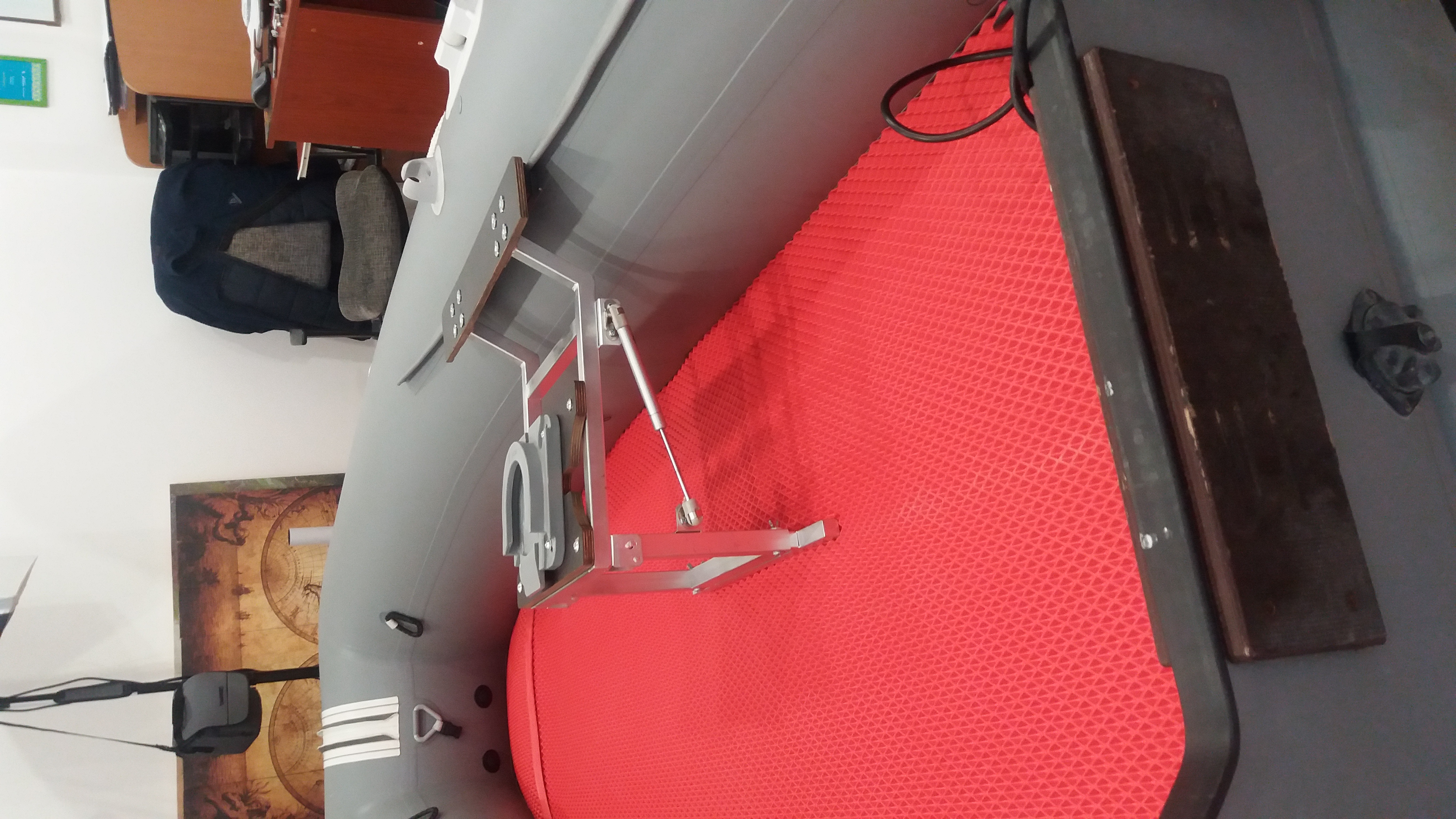

Последняя доработка стойки с креплением на лик трос
Назва:  20180608_200822.jpg
Переглядів: 976
Розмір:  2,39 МБ
ID:	148575   Щоб збільшити малюнок, клацніть по ньому
Назва:  20180608_200807.jpg
Переглядів: 789
Розмір:  2,48 МБ
ID:	148576   Щоб збільшити малюнок, клацніть по ньому
Назва:  20180608_200737.jpg
Переглядів: 899
Розмір:  3,03 МБ

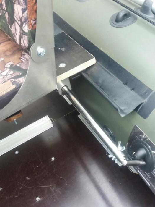

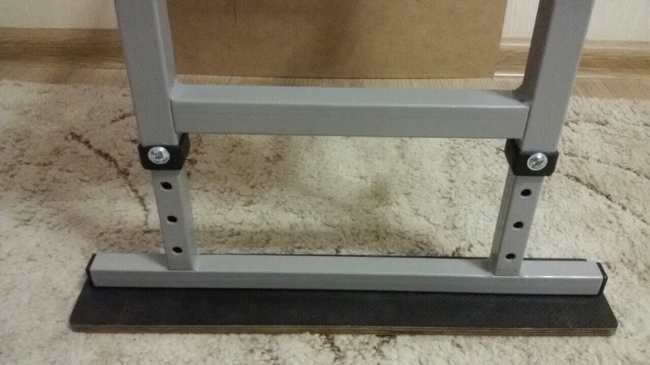

Складная опора
Немного доработана
Теперь нога имеет возможность менять ввсоту стойки
А опора на ликтрос тоже выдвигается вперед на 15 см ...или может быть щаменена на крепление к баллону

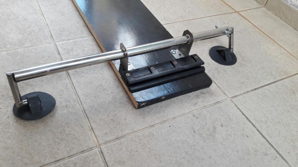

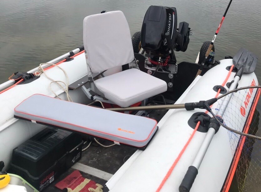

Так на сегодня вылядит складная опора(рама)под кресло в лодку ПВХ с креплением на ЛИКТРОС
Назва:  IMG-2acfeb1b5c977534dee71ce7ece48803-V.jpg
Переглядів: 458
Розмір:  203,7 КБ
ID:	161248   Щоб збільшити малюнок, клацніть по ньому
Назва:  20200118_000529.jpg
Переглядів: 511
Розмір:  4,28 МБ

Сидение видно на первом фото
Больше фотографий могу отправить в вайбер
099-047-68-75
Поворотные пластины в пути ,через дней 10должны быть

Какая на сегодня цена опоры без поворотного механизма? Какой материал опоры?
Опора сделана из черной профильной трубы,
Основной какркас из трубы 25×25
Выдвижные элементы из трубы 20х20
Опора имеет порошковую покраску
Цену на опору скинул в личку
