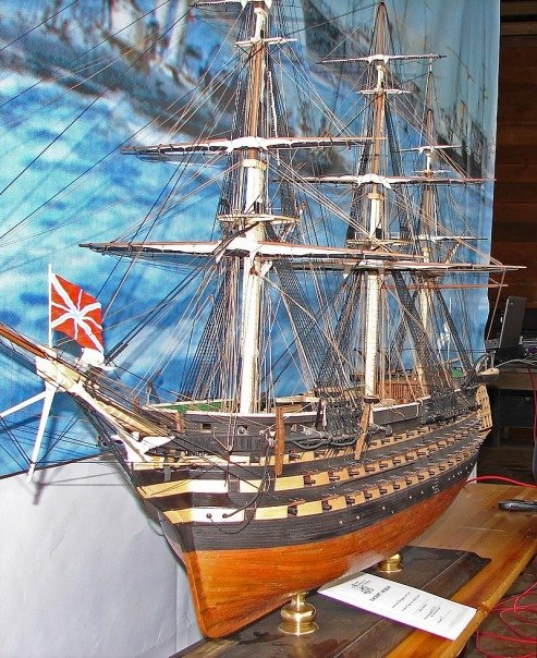

Ну вот такой стапель

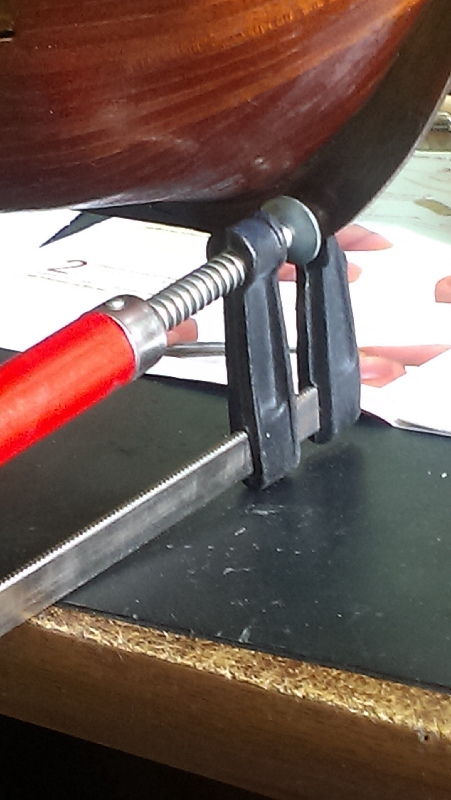

Или две вот такие струбцины. Но они хороши на начальном этапе, когда набор еще не красился

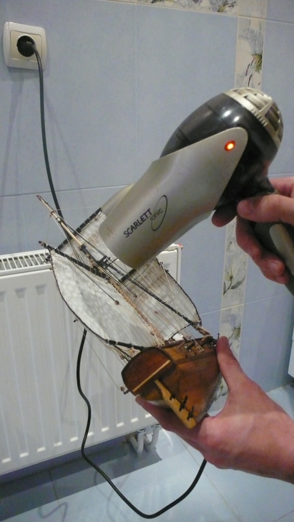

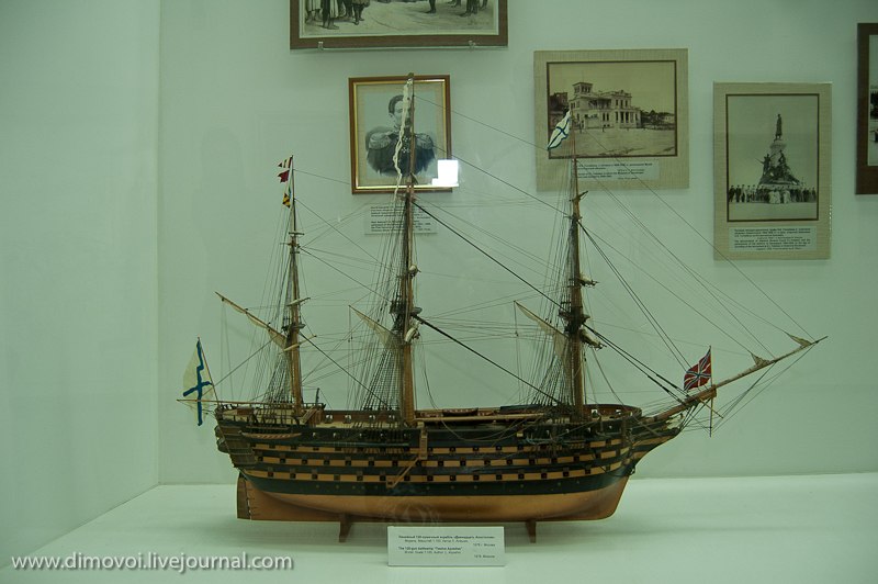

Женя, задал ты мне задачу с парусами
Нашел я вот такой интересный вариант
Первым делом приобретаем клей ПВА и разводим его с водой в пропорции примерно 1:3
Следующим шагом смачиваем ткань или уже готовый парус кисточкой. С готовым парусом возни меньше, так как ткань уже имеет определённую форму и Вам будет легче ориентироваться какую часть паруса "надувать" больше, а какую - меньше.
Высушили потоком горячего воздуха. Обязательно обдувать ткань до полного её высыхания, иначе парус отяжелённый жидкостью, может провиснуть и потерять форму.
Операцию проводить отдельно с каждым парусом. В противном случае, если смочите все паруса, они под воздействием горячих потоков фена, при обработке одного из парусов, могут принять неправильную форму.
Последовательность в картинках во вложении.
Ну и первоисточник http://www.shipmodeling.ru/phpbb/vie...=2711&start=45

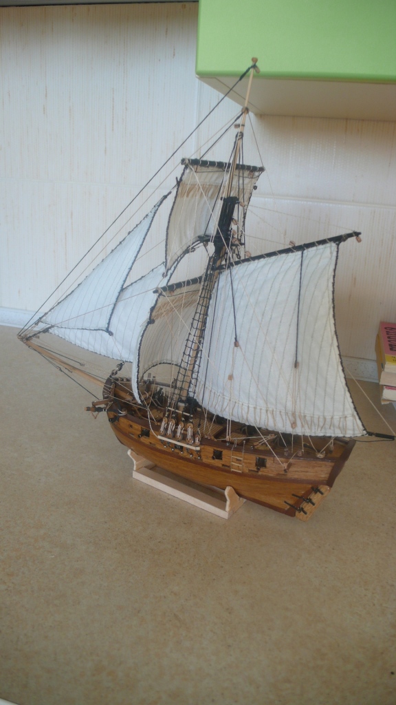

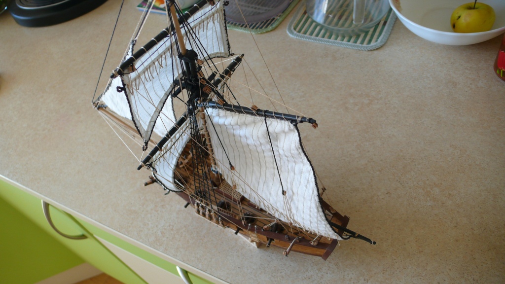

И вот...... и шо, не красиво?)

Ну тогда и тебе в отместку http://scalemodels.ru/modules/forum/..._start_40.html на третьей страничке, примерно в средине, топикстартер рассказывает как он делал паруса при помощи лака
Добавлено через 3 минуты
Половинка сказала "Фе"
