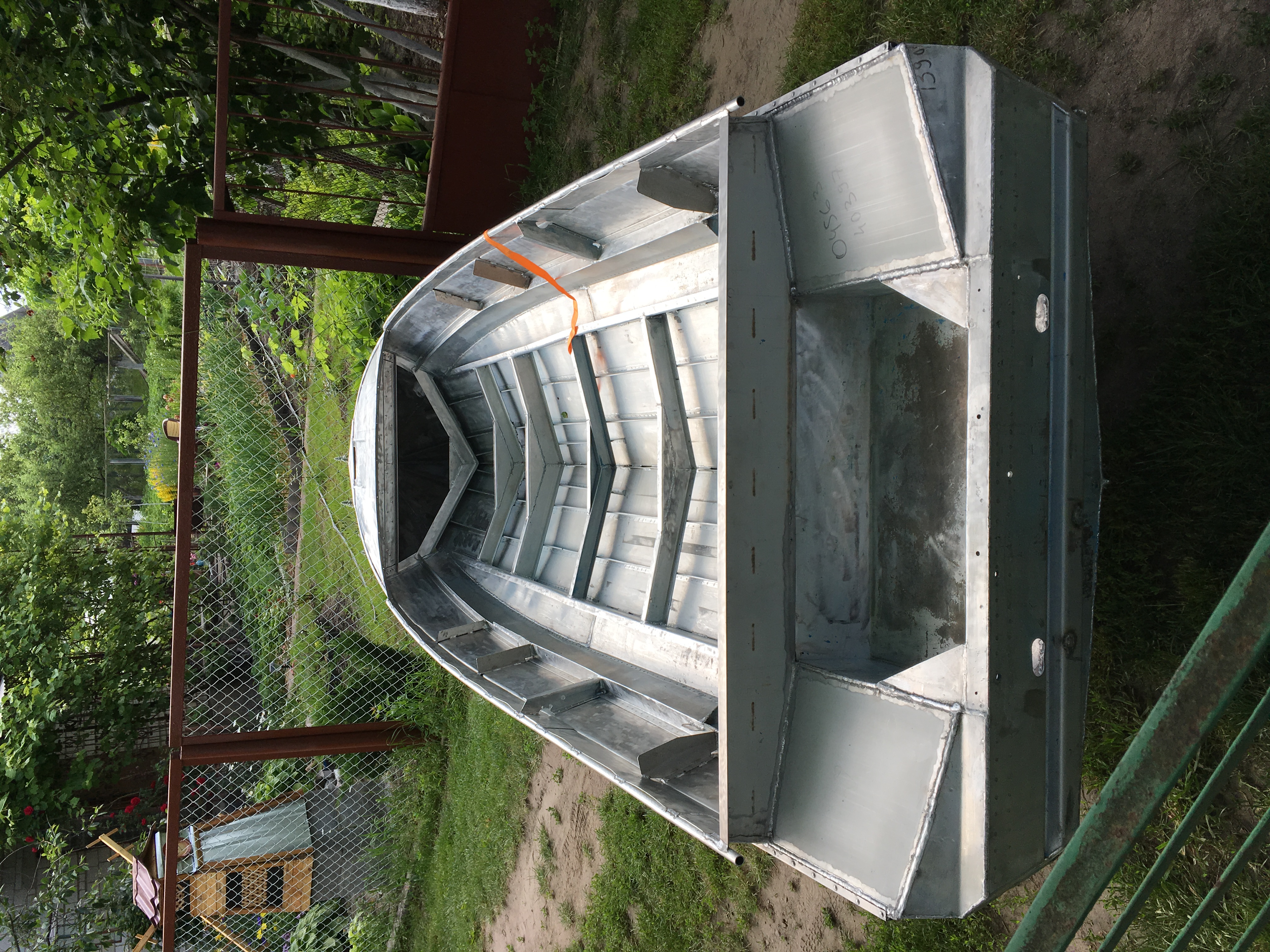

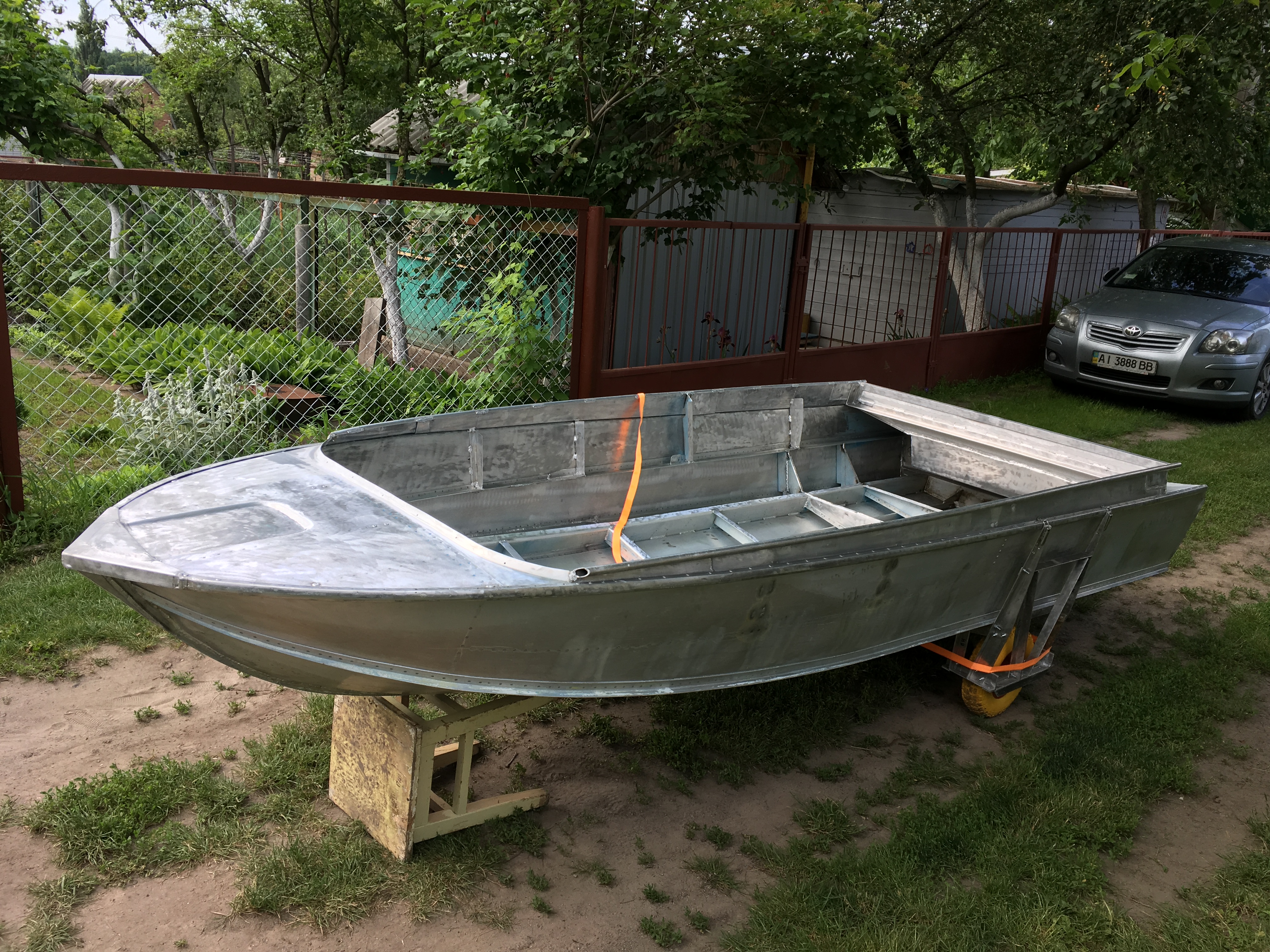

Типово вторая жизнь лодки
руки висят до земли, краска смыта, желание красить отпало

Лодка досталась практически перед утилизацией, днище корпуса без дыр, были вмятины, капот (нос) восстанавливать не было смысла. Так родился облегченный вариант, для транспортировки в пешом порядке 300м до реки.

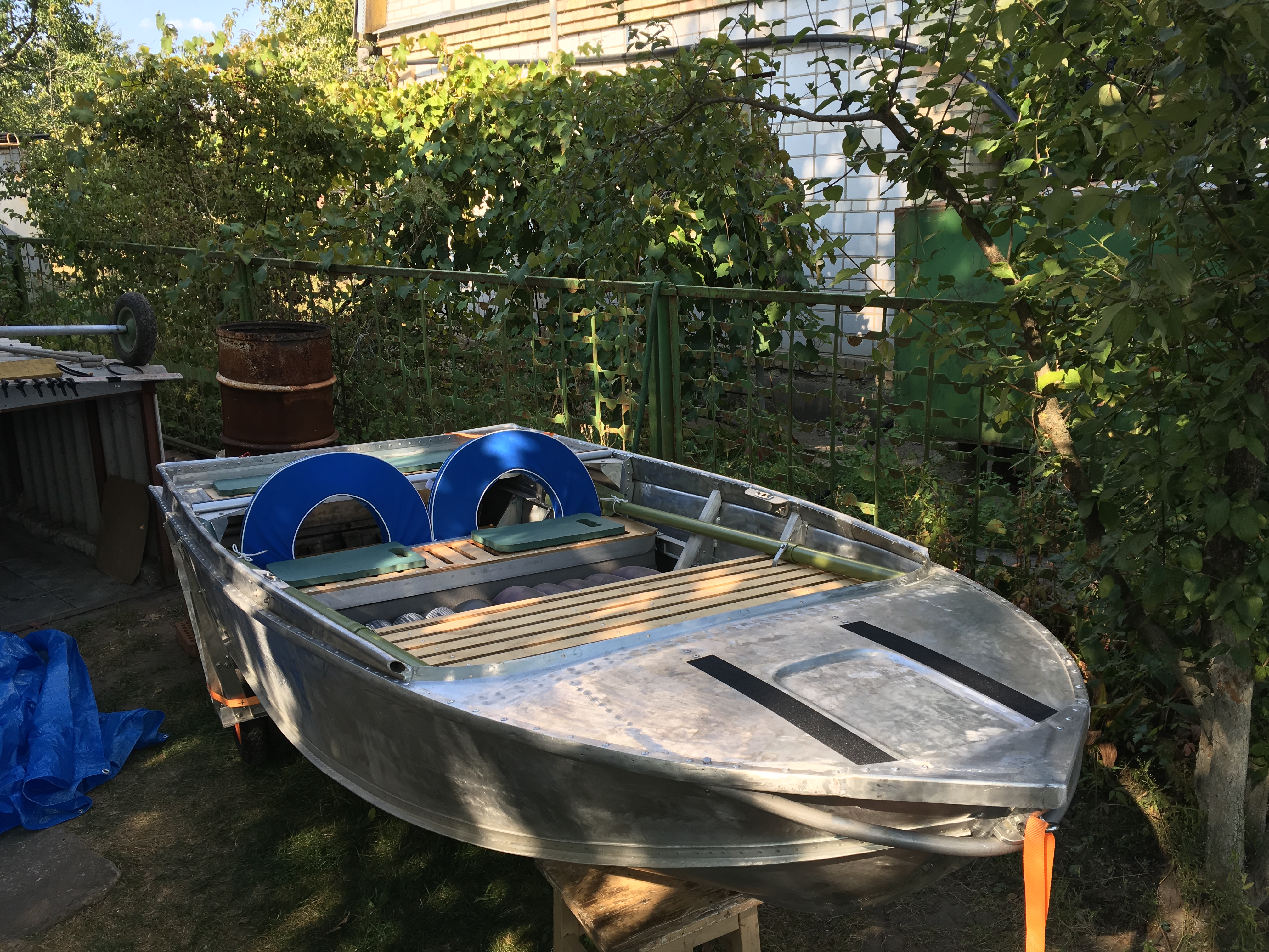

вот такой вид на сегодня, осталось подготовить весла и провести ходовые испытания

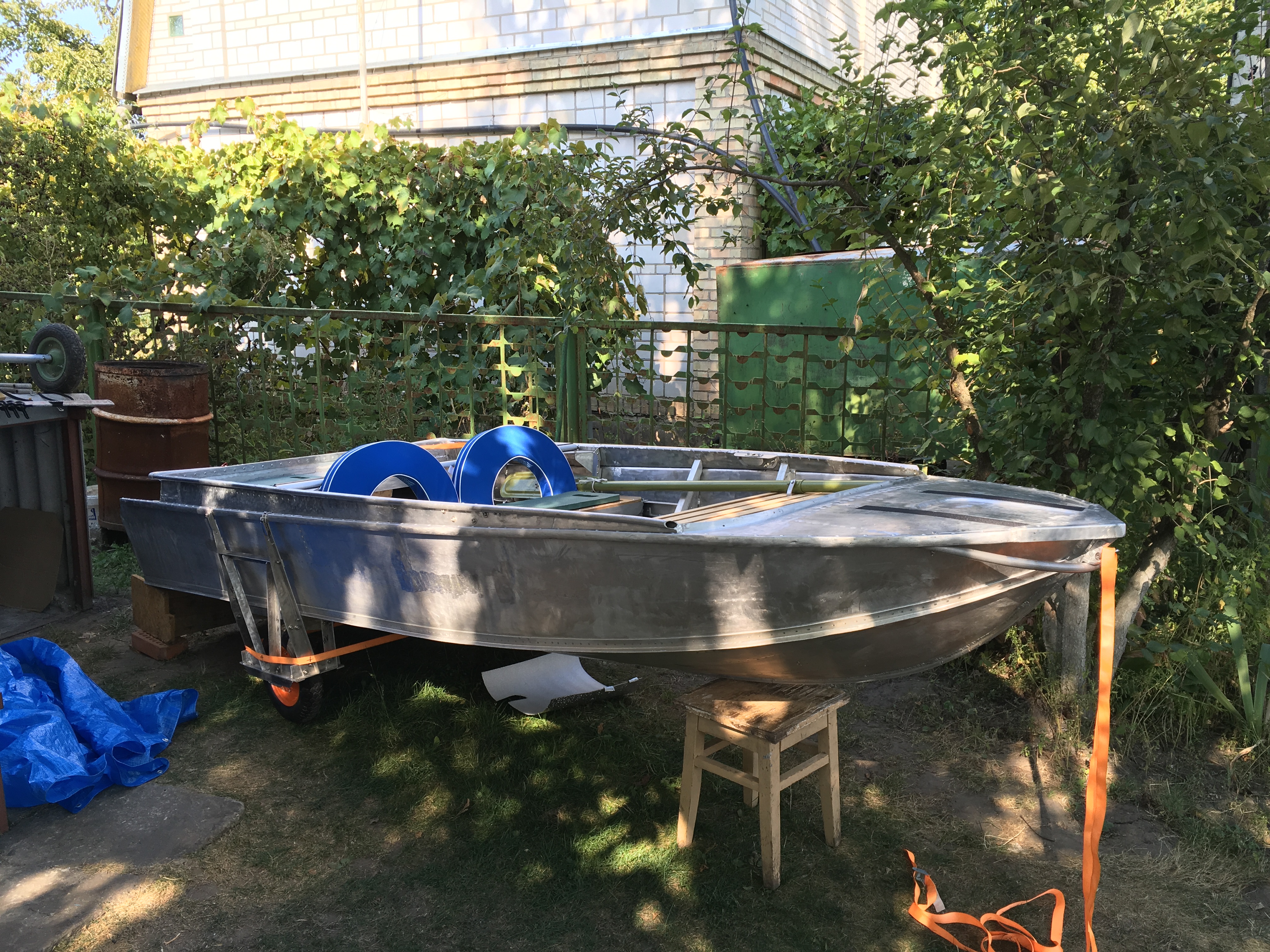

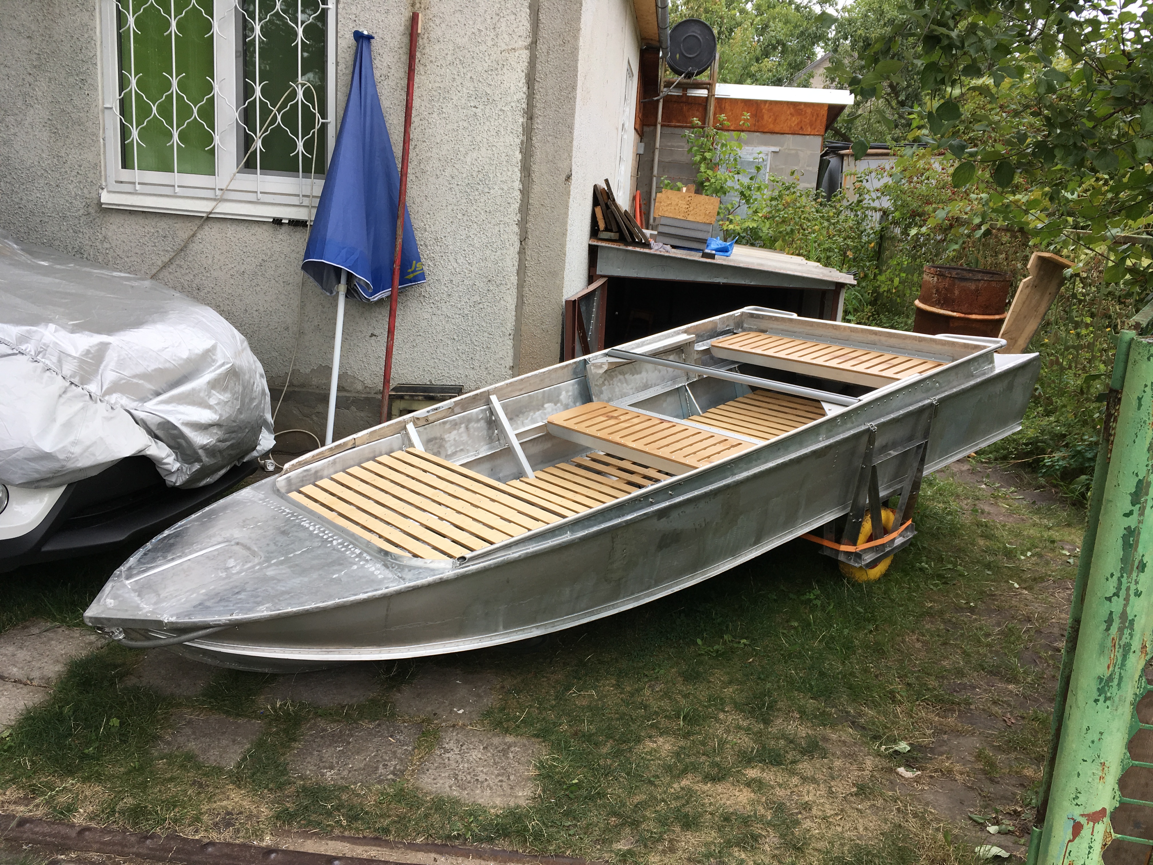

такое вот крепление и размещение весел, вместо спинок на пас сидушках используются спас круги-подкова, в качестве блоков плавучести экструдированый пенопласт на общий в общем 270 литров, колеса пришлось менять на литые резиновые, вспененный полиуретан реально не выдерживает и 50 кг - резина сильно жуется об обод, подшипники пришлось сразу заменить на крепкие.
