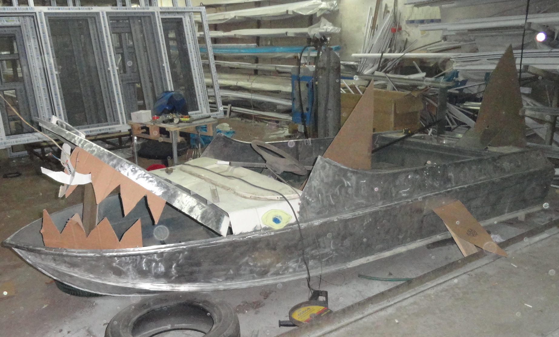

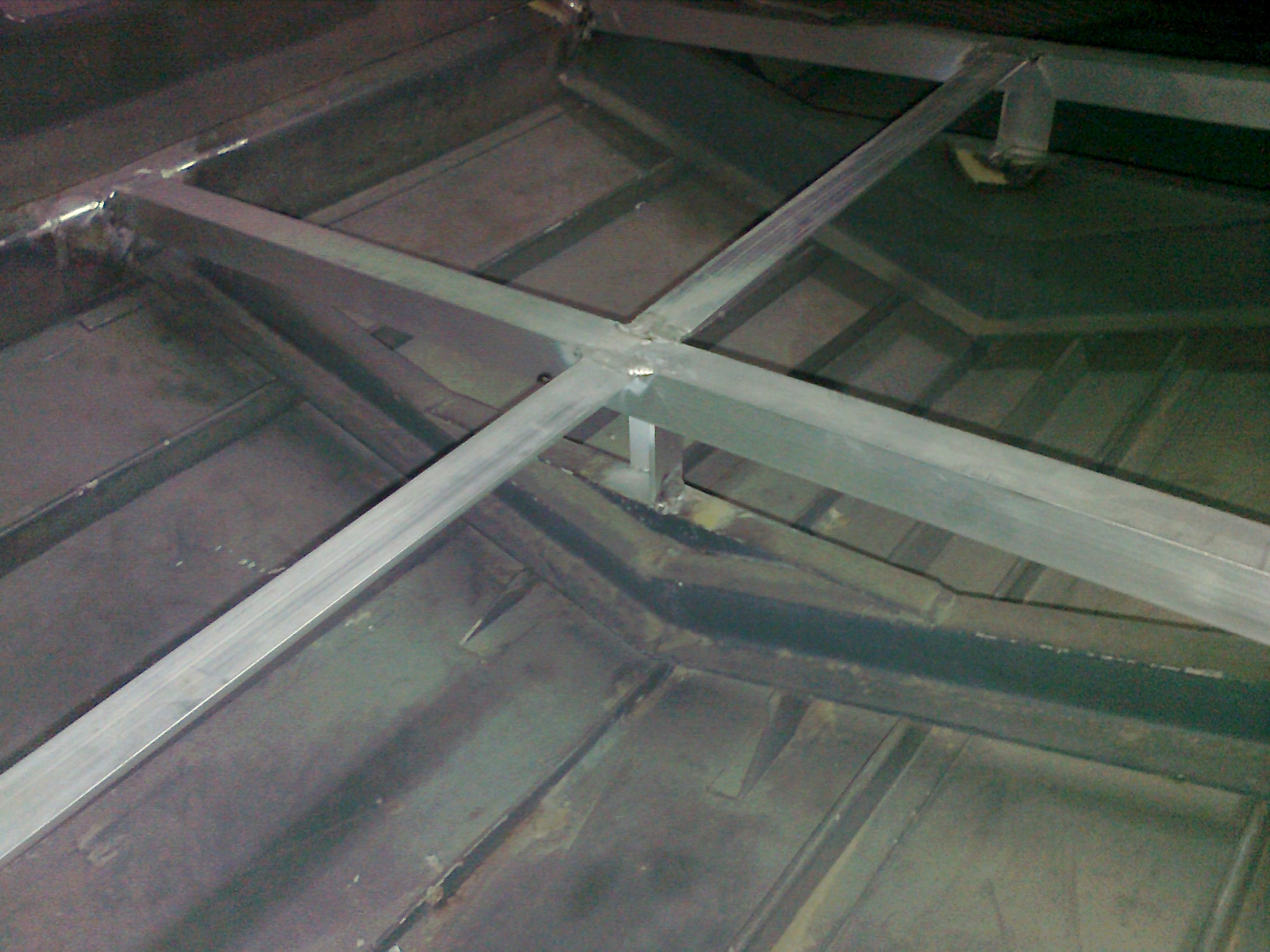

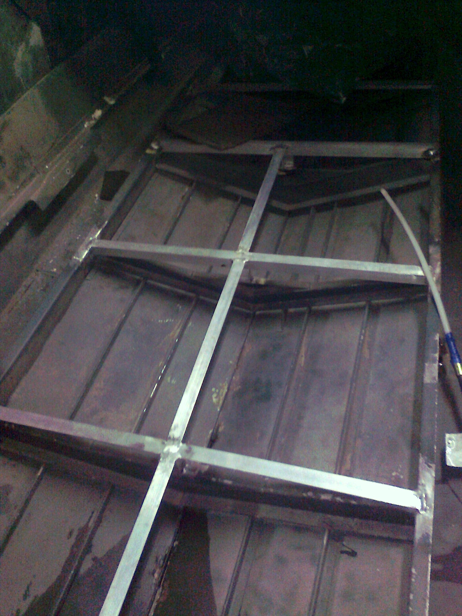

Старий 09.01.2013, 23:00   #37 (permalink)
Звідки Ви: Одесса
Карапь: Неман2 Меркури25 4т
Дописи: 2.542
Сказал(а) спасибо: 2.281
Поблагодарили 486 раз(а) в 131 сообщениях
Типово Re: Переделка и доработка Неман-2
В то время как все празднуют, потихоньку двигаемся в перед, поварил (усилил) пол.Вырезал фанеру,и наделал еще немного всякой всячины, кто занимался усовершенствованием меня поймут, потому что,лично у меня , мелочевка забирает основную массу времени.

Допис від практикант Переглянути допис
Очень уважаю людей, которые умеют делать хорошие вещи своими руками, молодец!

Маленький ледокольчик!!!! А рундук изнутри будет?
