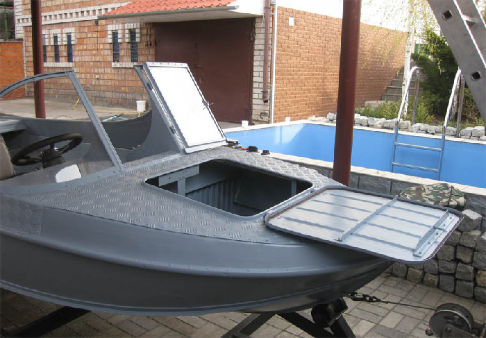

Вадим, я конечно не вправе влезать в Ваш проэкт, но! На предиидущей лодке у меня стояла лебедка (см. фото), ей богу ни хрена она не смотрится и не нужна она там. Если Вы действительно хотите с экономить пространство, поставить лебеду и не собираетесь пользоваться носом (исходя из Вашего письма), я тоже нахожусь в стадии созидания и реально придумал как эту приблуду спрятать!!!!! Расказывать не буду, сложно, но думаю что через пару-тройку недель выложу фото готового продукта. Скажу только несколько вещей, сама лебедка будет внутри кокпита причем прикручена к палубе вверх ногами а на палубе будет только роулс (собственной конструкции с двумя роликами). Вода во внутрь попадпть не будет 100 % гарантия!!!! Рекомендую подождать, уверен потом не один форумчанин, и не только этим воспользуется!!!!! ИМХО!
Пы.Сы. Тем более с Вашими то руками!!!!!

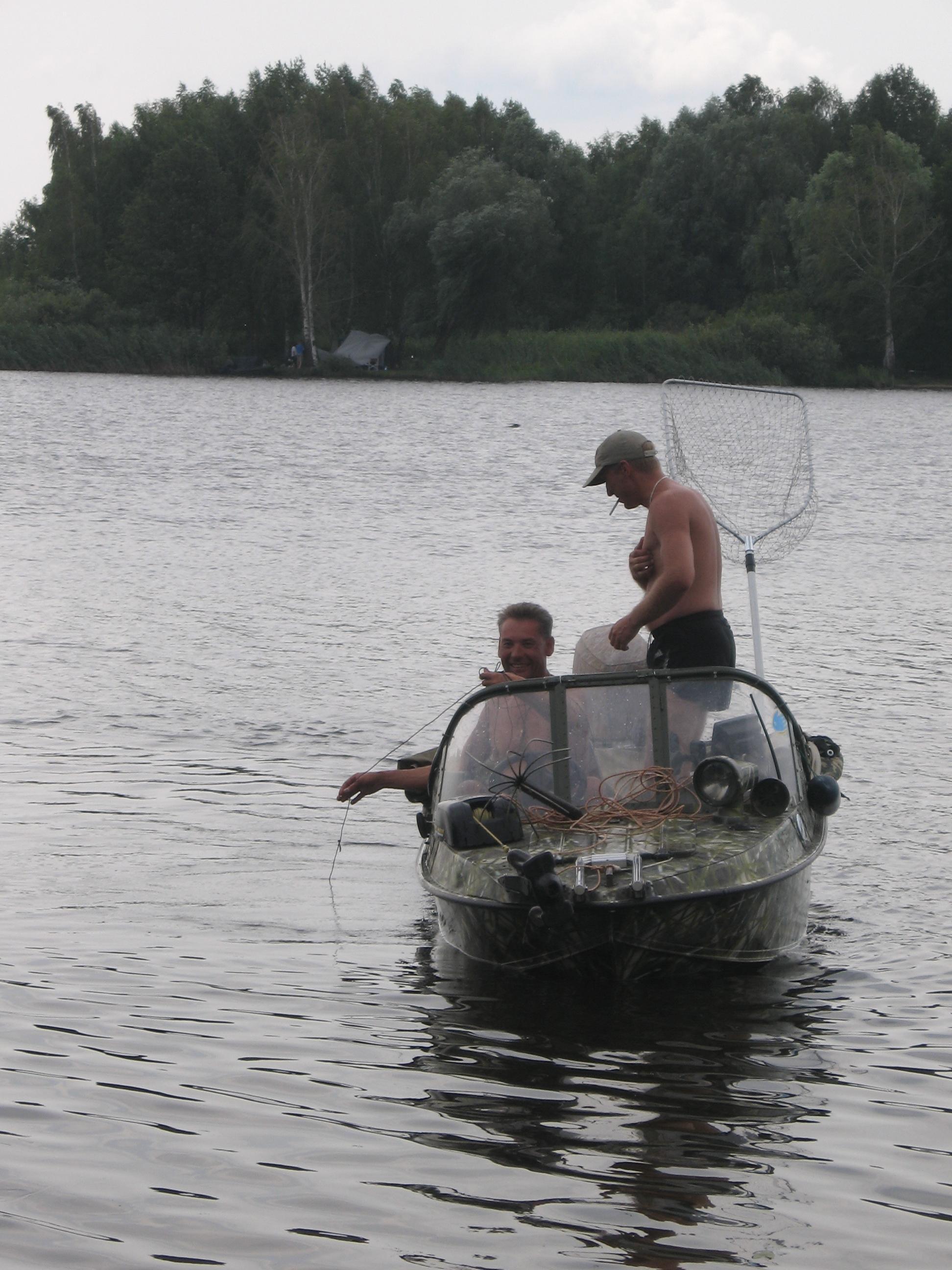

То что Вы вынесли стекло чуток вперёд ... - не тут каждому своё, но вот то что в переди, в любом случае, лучше врезать люк- 100%. Мало того что лишнее барахло (шмотки) у вас будет защищено от намокания, так ещё и сохранит Вам место в том пространстве , которое Вы увеличили внутри лодки+ к этому , дополнительная развесовка.
Если сделана правильно форточка на стекле , то и на ходу спокойно можно залазить в трюмный отсек , единственное что нужно сделать , что бы крышка люка открывалась от стекла и к носу.Лебёдка при этом устанавливается как можно ближе к стеклу (со стороны пассажира) рядом с крышкой люка. Едиственное что прийдётся сделать , это подобрать оптималный розмер крышки люка , что бы был не мал и не велик , и место было под установку лебёдка.

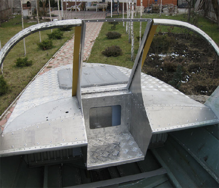

Не тратя время даром, продолжаю- усовершенствую ,аргоновая сварка в этом деле незаменима,купил нержавейку трубу, уголки, кусочек нержавейки 2мм у меня был.Правда варить быстрее, чем зачищать и полировать. Вот что получилось, не судите строго ,просто увидел Крым переделанный,загорелся сделать нечто подобное.

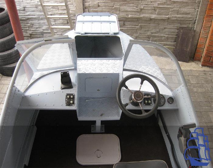

Вообще-то так получилось.Не совсем понравилось расположение тахометра буду переделывать,руль заслоняет.

Красиво получается.
Но только вот как такая консоль будет защищать от пронизывающего на скорости более 40км/ч ветра в ноябре, декабре.... Или ливня с градом в более теплое время?
А если лодка только для благоприятной погоды то лично мне больше румпельное управление в рыбацкой лодке нравится (особенно на тролинге). В Немане и так места мало, а вы его еще съедаете этой консолью. Раз уж Вы оставили носовую палубу, то считаю данную консоль нелогичной.
На мой взгляд лодка должна быть либо открытой (однопалубной) с одной/двумя консолями или румпельным управлением вместо них. Или авто компоновки. Пытаться объединить все в кучу ни то ни се.
