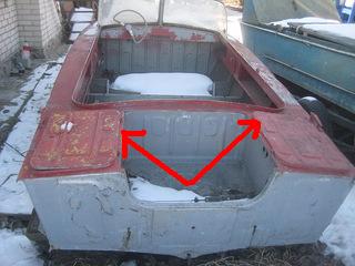

Попробуй найти кормовой люк от Прогресса 2м, он Уже. Нагородил ты, брат....

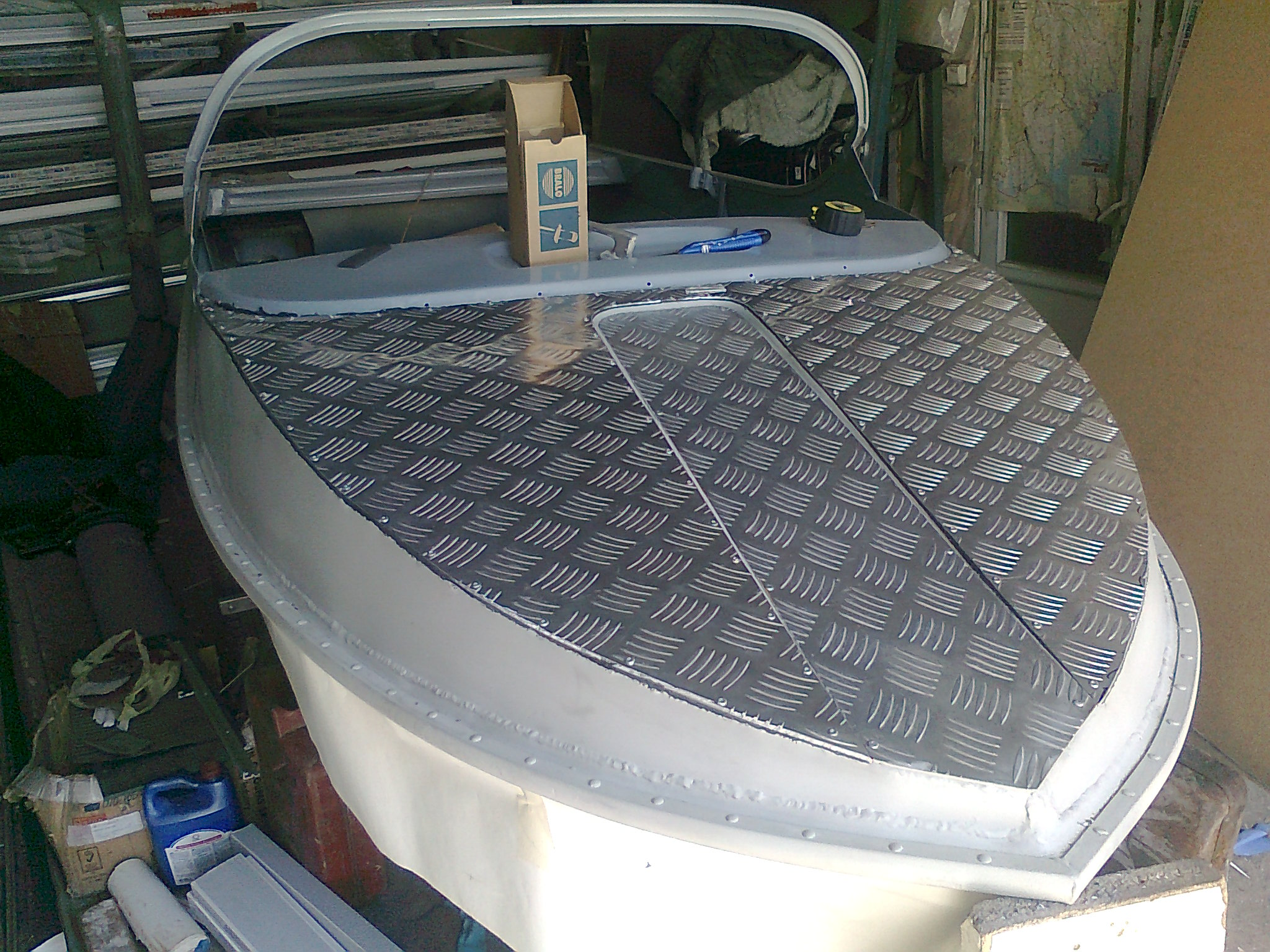

Несмотря на все отрицательные и положительные отзывы ,продолжаю работу, и делюсь потихоньку своим опытом(отступать некуда).Очень много времени заняли баки плавучести, чего совсем не ожидал,делал их из EPS (экструдированный пенополистирол) или еще называют полистерол. Разместил их под пайольным пространством,носовой и в кормовой части там где не походят троса. Делал изходя из опыта форумчан и немного добавил своего, клеил изначально по своему , но немного не понравилось , да и все советовали не клеить на пену т.к она не долговечна и пропускает воду. По работе немного связан со стеклопакетами , вспомнил о с\пакетных однокомпонентных герметиках .они не такие дорогие как спец пена ( 30гр - 600мл.)
Короче клеил их на пену, затем когда высыхала пена, подрезал , так что бы получалась канавка и в эту канавку пистолетом и шпателем заполнял герметиком. Получилось даже очень ничего, герметично и не очень дорого.Ушел один балон проф. пены(пистолетной 65 л) и 2.5 тюбика(колбасы так ее у нас величают) герметика и 7 листов EPS. Один минус к колбасе нужен спец пистолет(100- 150 гр) ,он у меня был, и еще много времени,т.к корпус лодки имеет не совсем правильные геометрические формы . особенно носовая часть . Сфотографирую, конечно все выложу. Если кого заинтересует потом выложу название герметика и где продается.

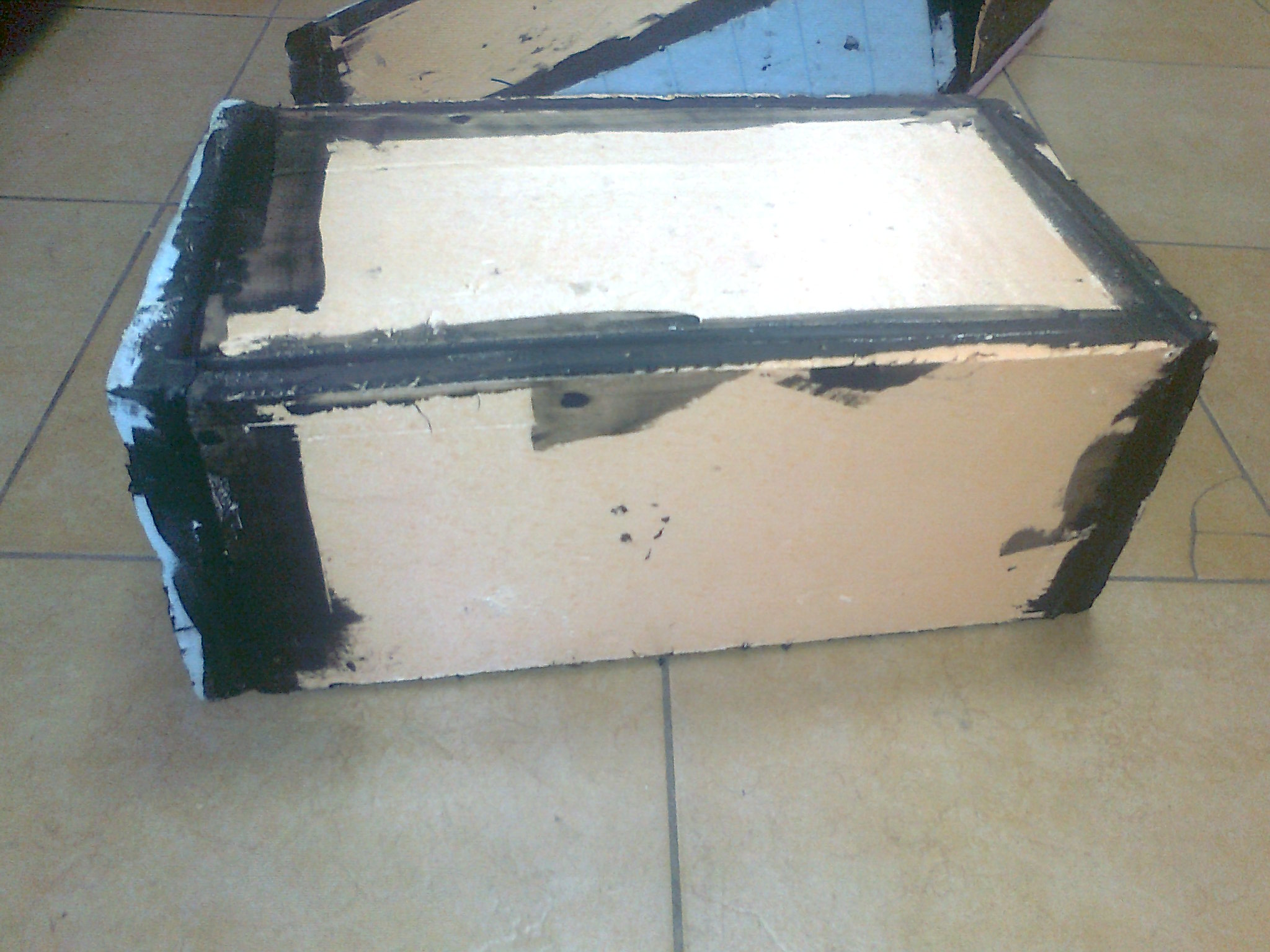

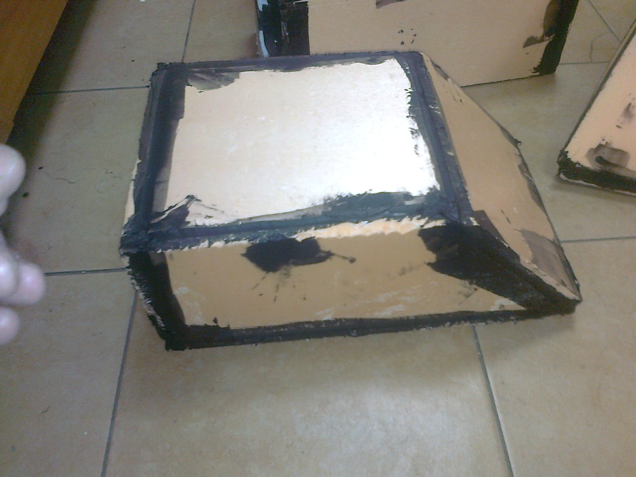

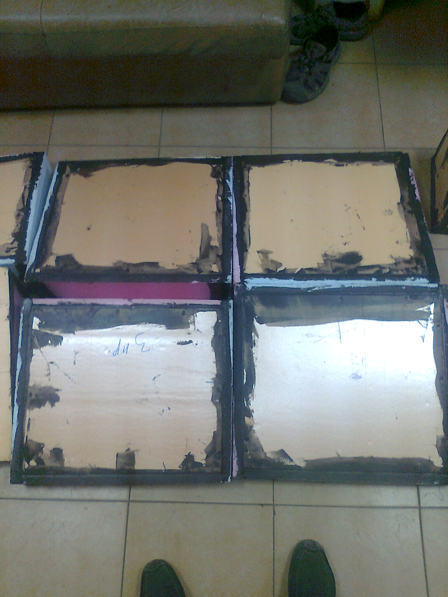

Как и обещал, сфоткал баки выкладываю,не судите сильно строго,они полностью герметичные и их совсем не видно .поэтому с эстетикой не заморачивался.

практикант зараз поза форумом   Відповісти з цитуванням

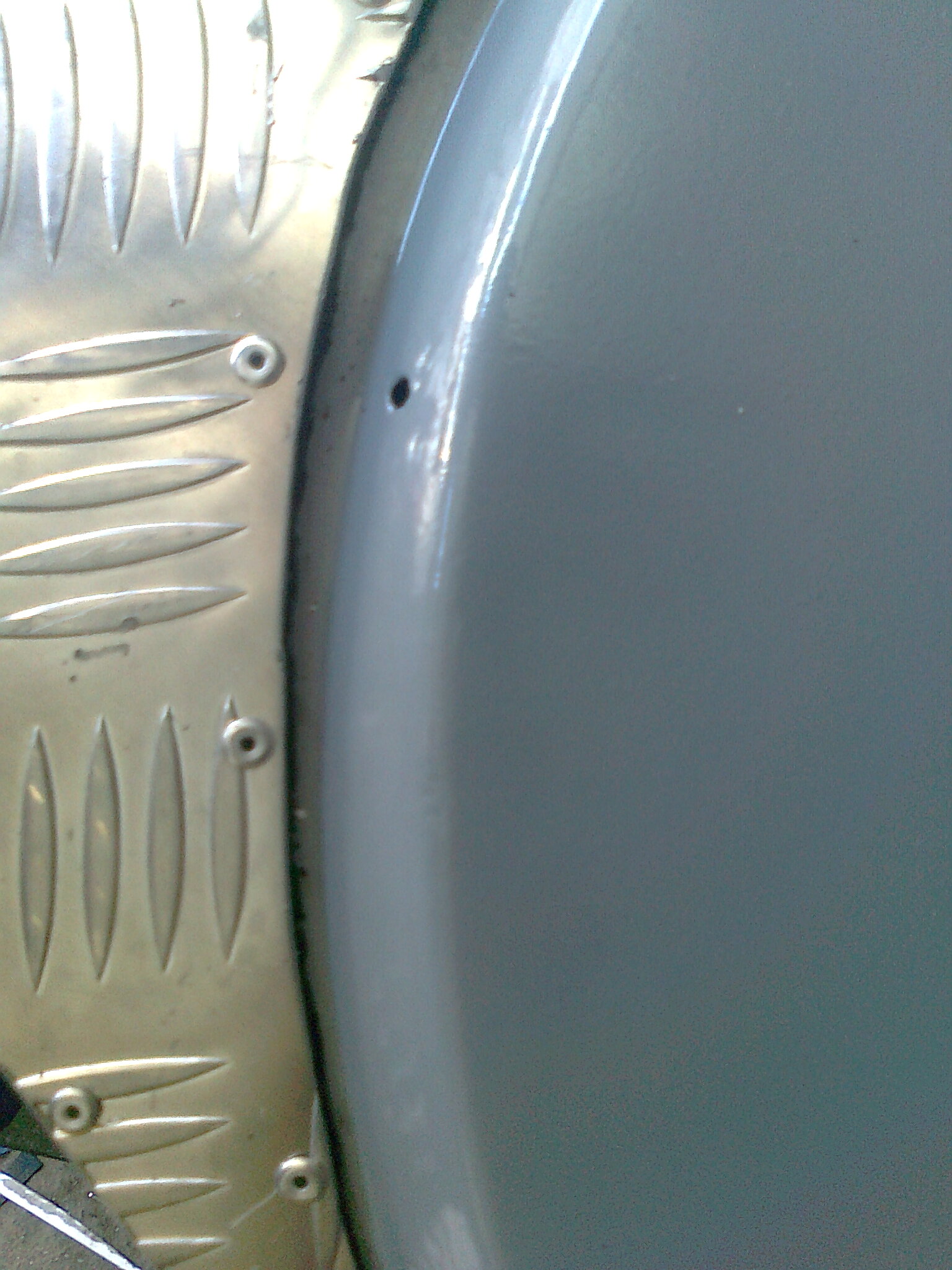

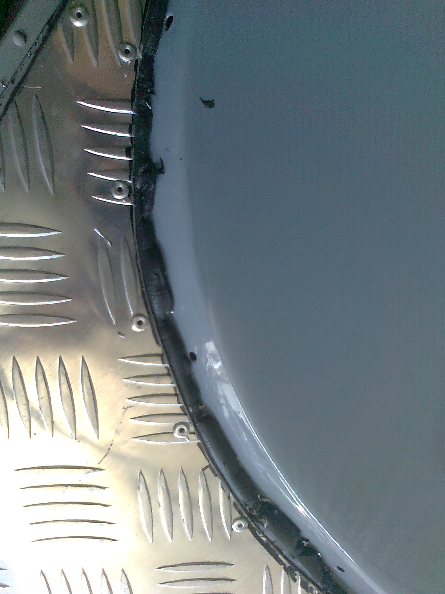

Всем большой привет!!!!!! Моя эпопея продолжается,да- не думал я , что небольшая лодочка займет столько времени и уйдет столько денег, но как говорил отступать некогда да и не куда,на воду хотца жуть аж писчу, оскомину правда на 6 мая снял,лиман у нас большой и бычка слава богу хватает и идет уже даже ничего. Но хочется на новой лодочке покататься, правда стал уже пробиваться свет в конце тунеля,сделал уже рифленку на нос и покрасил внутри ,теперь плавно перехожу к наружной покраске. Рифленку посадил на герметик только по периметру (вдруг нужно будет демонтировать), чтобы не размазывать сырой герметик по всему катеру подождал пока высохнет и на следующий день подрезал.Вот так получилось.Критика принимается.
Да, заклепки потом тоже просильконю, а то будут протекать или просачиваться.
Неплохой результат дает трапочка смоченая растворителем, по не ставшему герметику и шов красивый гладкий получается.
Я обезжиркой лишнее убираю, она краску как растворитель не портит.

Ребята это не силикон, и размазываться как не знаю с чем сравнить,поэтому лучше подрезать и вери гуд.

А не кто и не утверждает. Предположу что герметик полиуретановый кузовной или на подобии того что стекла вклеивают.
Совет давал из личного опыта, относительно применения такого герметика

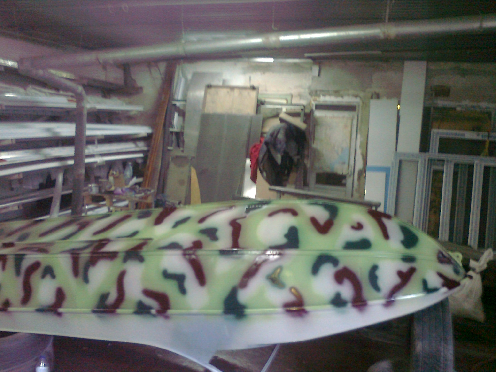

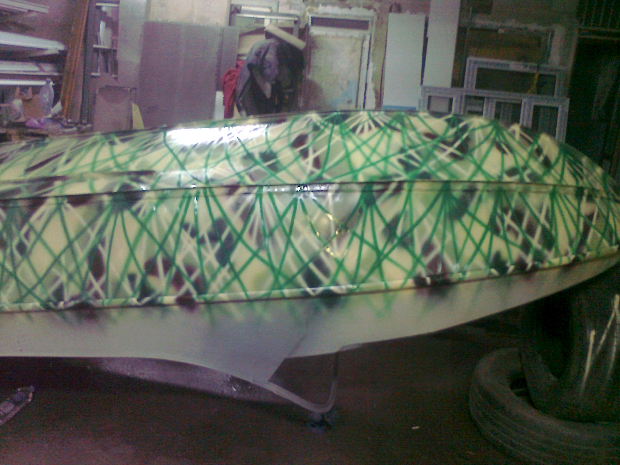

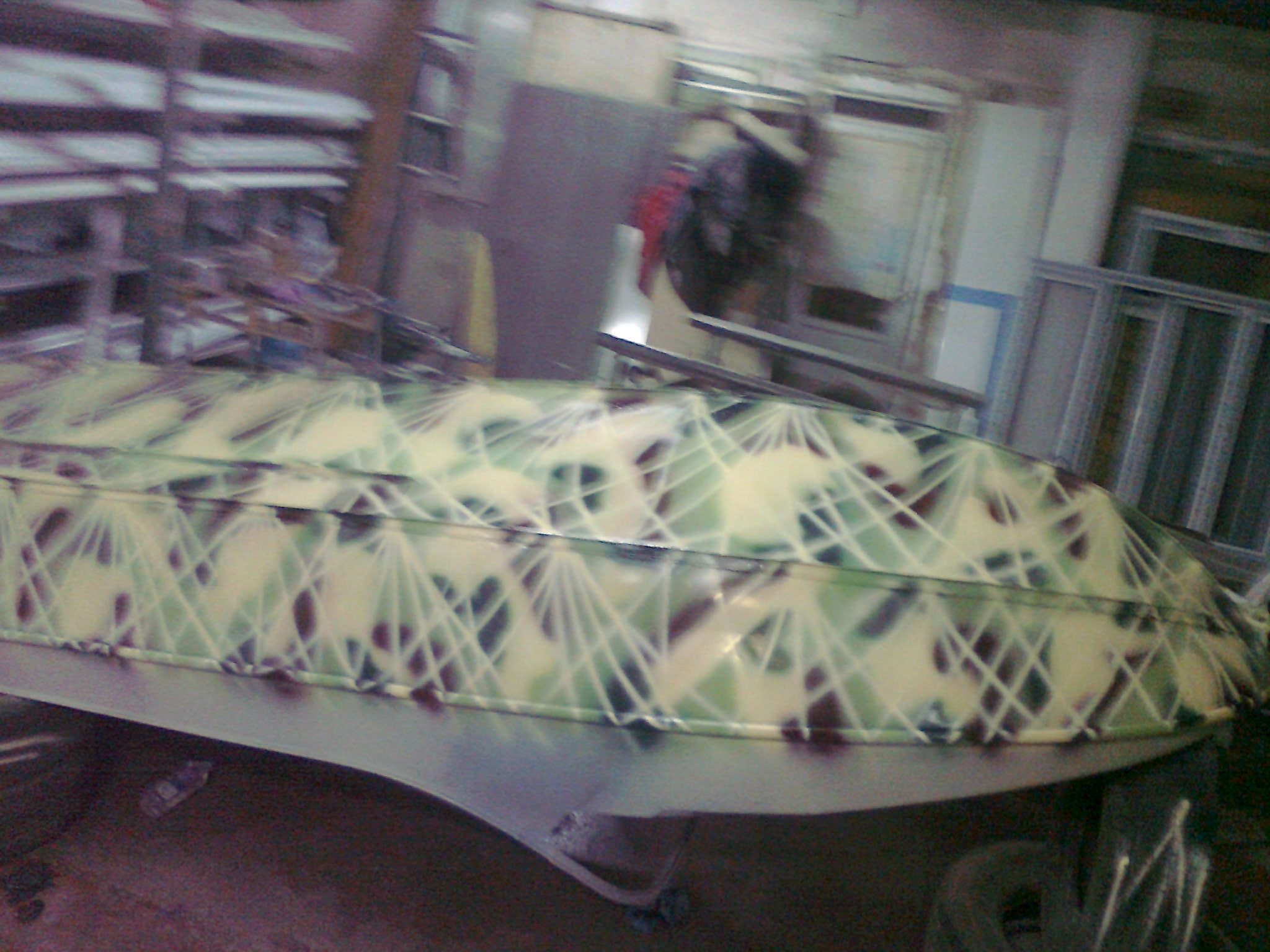

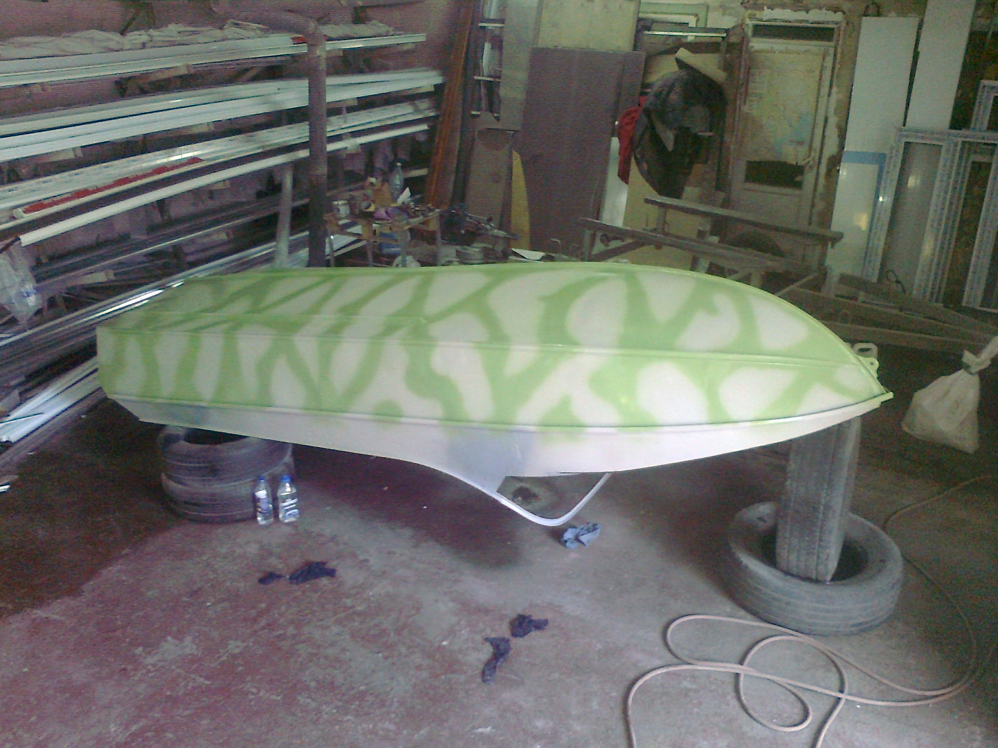

Хлопцы !!!!!!!!!!! Я начал КРАСИТЬ!!!! Вообщем получается ,вот так. Фотки с телефона, не ругайте за качество фоток,только за краску. Завтра перевернем и возьмусь красить верх ,красил всё сам с товарищем.Когда все покрашу ,уже нормальным фотиком все по фотографирую и выложу.
Назва:  Фото0477.jpg
Переглядів: 1293
Розмір:  535,7 КБ
ID:	42684   Щоб збільшити малюнок, клацніть по ньому
Назва:  Фото0480.jpg
Переглядів: 1070
Розмір:  431,0 КБ
ID:	42685   Щоб збільшити малюнок, клацніть по ньому
Назва:  Фото0481.jpg
Переглядів: 1072
Розмір:  415,2 КБ
ID:	42686   Щоб збільшити малюнок, клацніть по ньому
Назва:  Фото0487.jpg
Переглядів: 1054
Розмір:  453,6 КБ
ID:	42687   Щоб збільшити малюнок, клацніть по ньому
Назва:  Фото0488.jpg
Переглядів: 1003
Розмір:  433,2 КБ
ID:	42688   Щоб збільшити малюнок, клацніть по ньому
Назва:  Фото0491.jpg
Переглядів: 1050
Розмір:  467,7 КБ

Старий 10.05.2013, 20:40   #74 (permalink)
Аватар для Олег 71
Псевдо: _______
Звідки Ви: _______________
Карапь: ________________
Дописи: 5.999
Сказал(а) спасибо: 4.572
Типово Re: Переделка и доработка Неман-2
Вадим, тоже не днище тренируешся?
Старий 12.05.2013, 17:42   #75 (permalink)
Звідки Ви: Одесса
Карапь: Неман2 Меркури25 4т
Дописи: 2.542
Сказал(а) спасибо: 2.281
Поблагодарили 486 раз(а) в 131 сообщениях
Допис від Олег 67 Переглянути допис
Вадим, тоже не днище тренируешься?
Ну да , там огрехи не так видны.
Старий 12.05.2013, 20:44   #76 (permalink)
Аватар для Олег 71
Псевдо: _______
Дописи: 5.999
Всё правильно МОЛОДЦА! Так держать!

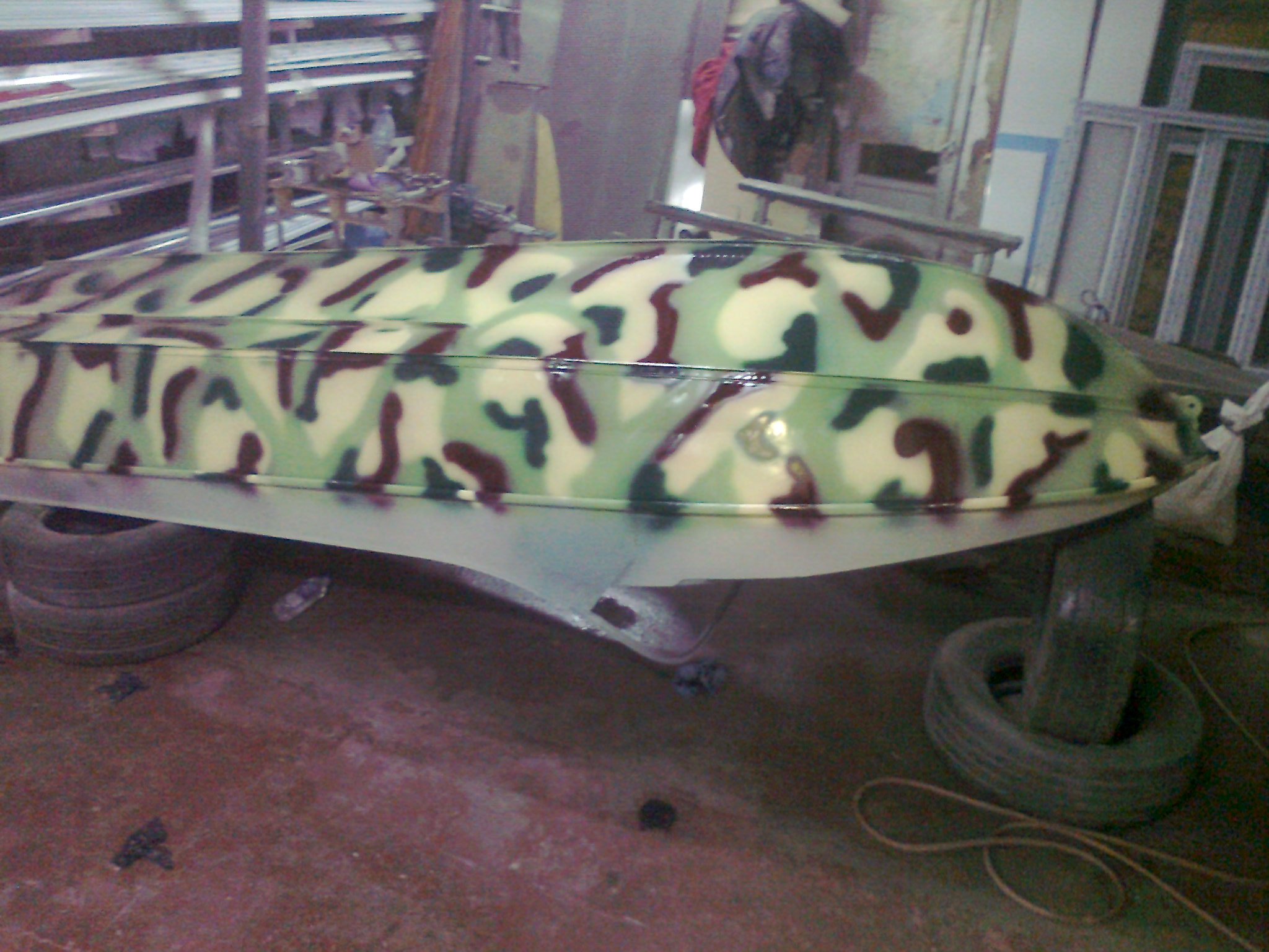

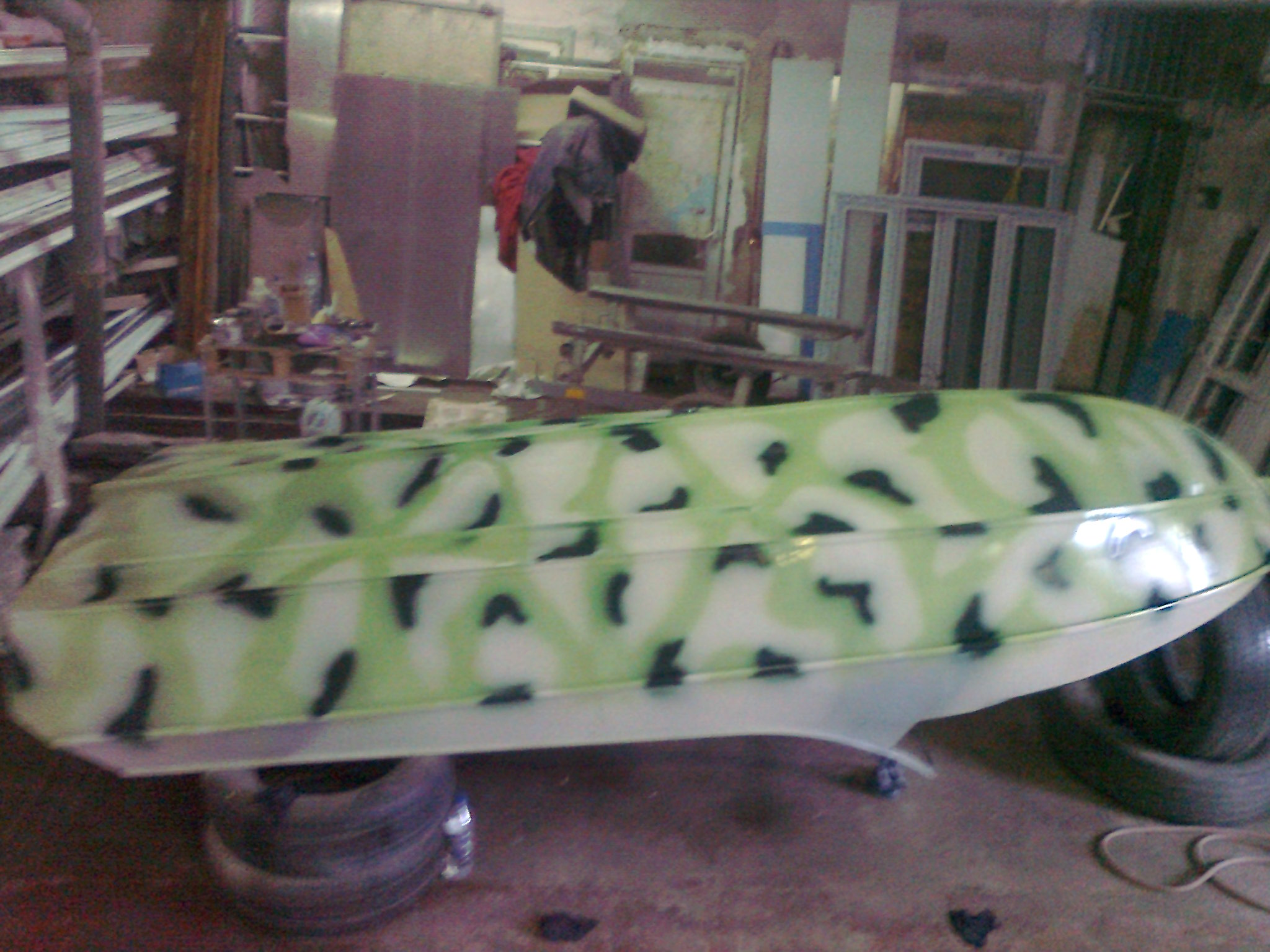

Покрасил Мужики ПОКРАСИЛ!!!!!!! Хожу трогаю и сам не верю,не ужели моё.Вот оно счастье, делал, делал нервничал, медленно продвигается, а тут бац и покрасил,вроде бы и ничего особенного , а на душе приятно и показать всем хотца ,Что народ скажет,как раскритикуют или нет???Вот мой маленький корабль из мечты вырастающий в явь.
