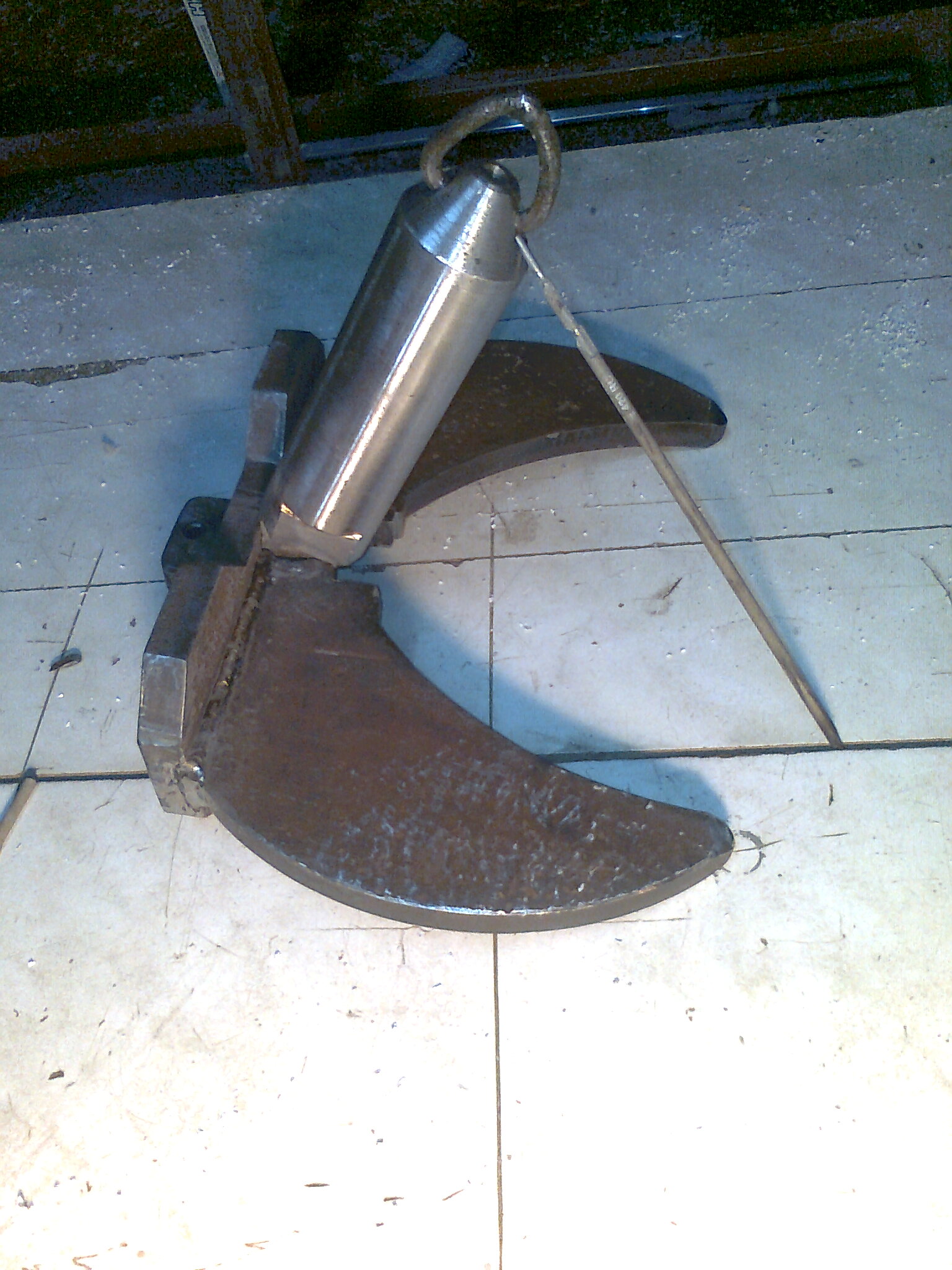

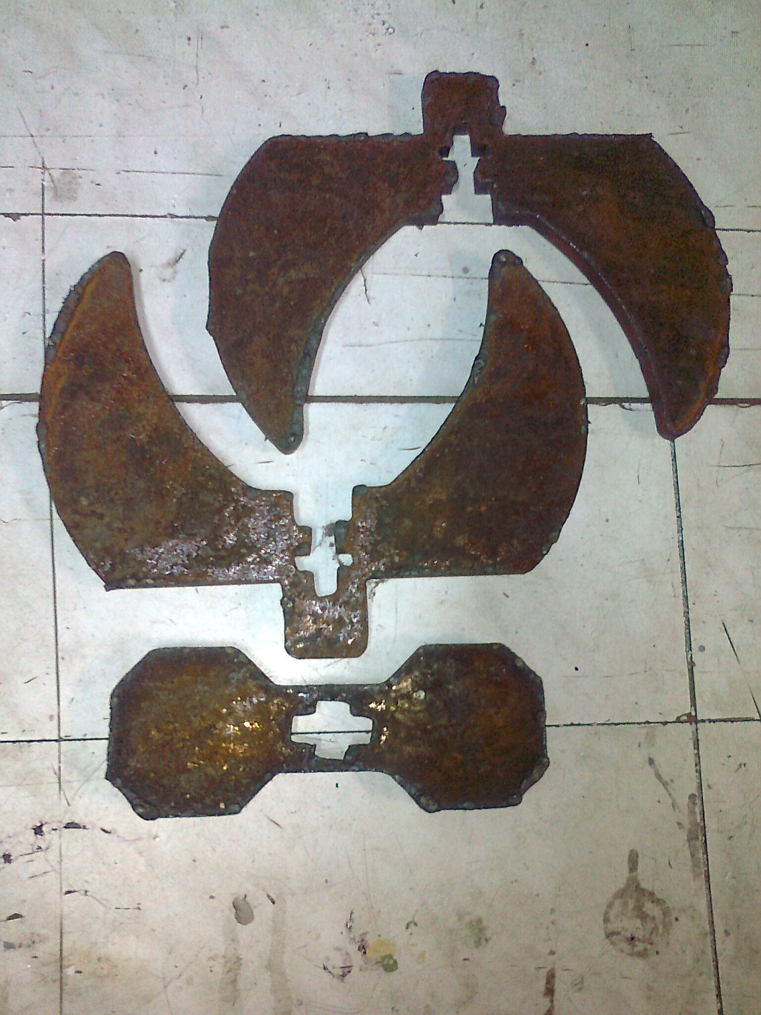

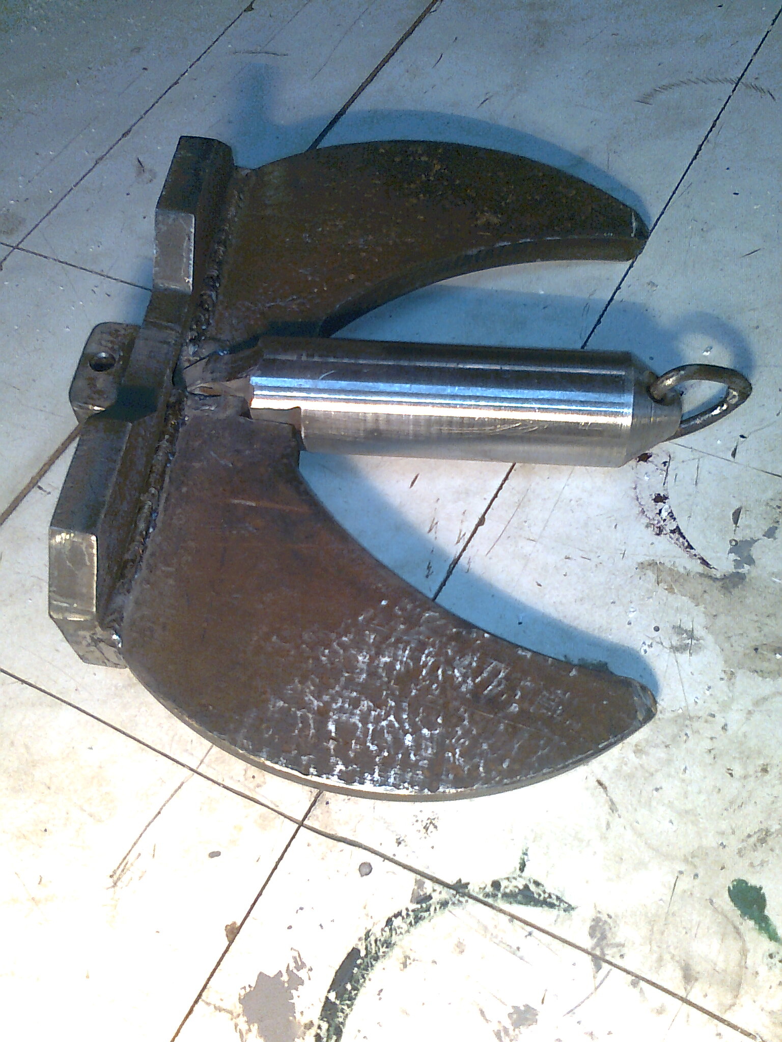

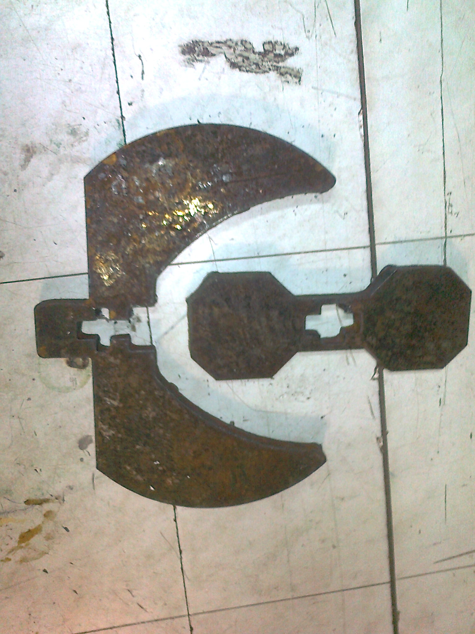

Продолжаю ваять, купил якорную лебедку Минкоту,искал долго якорь ,очень понравился якорь от Ser Buster ,но к сожалению или наоборот ,пришлось делать как всегда все самому .ну и вот что получилось,сначала на плазменной резке вырезали несколько деталей,затем немного работы маленькой болгаркой и подгонка напильником,затем токарь и вытачивание штока .ну и сварка (с этим немного попроще),ВОТ такой результат
Назва:  Фото0620.jpg
Переглядів: 850
Розмір:  524,2 КБ
ID:	53876   Щоб збільшити малюнок, клацніть по ньому
Назва:  Фото0623.jpg
Переглядів: 843
Розмір:  496,2 КБ
ID:	53877   Щоб збільшити малюнок, клацніть по ньому
Назва:  Фото0624.jpg
Переглядів: 816
Розмір:  541,9 КБ
ID:	53878   Щоб збільшити малюнок, клацніть по ньому
Назва:  Фото0625.jpg
Переглядів: 835
Розмір:  480,1 КБ
практикант зараз поза форумом   Відповісти з цитуванням

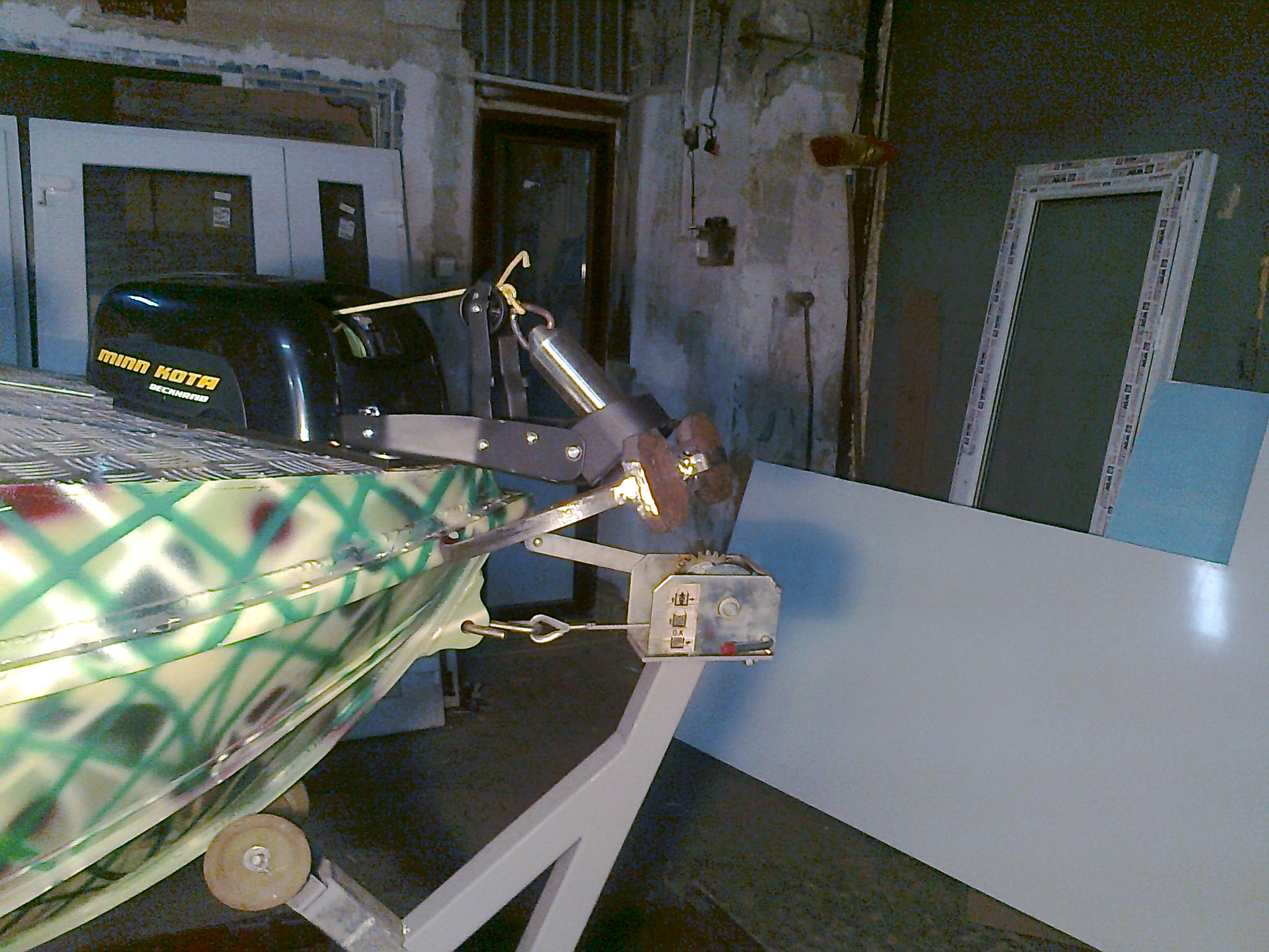

Типово Re: Переделка и доработка Неман-2
на лодке это будет выглядеть примерно так( мне самому пока не нравится немного задевает за борт при подъеме ,буду чуть выносить вперед см 2-3, тогда все ОК)
Назва:  Фото0626.jpg
Переглядів: 949
Розмір:  626,0 КБ
Старий 24.11.2013, 22:09   #87 (permalink)
Аватар для Чиз
Псевдо: Миха
Карапь: неман-2
Дописи: 23.197
Сказал(а) спасибо: 19.423
посмотри где и как у меня лебедка стояла может понравиться
вот http://forum.fregat.kiev.ua/attachme...7&d=1372926336
Лебедка стоит так что можно заходить через нос, под ногами не мешает а в переди ролик закреплен на металлической пластине тк что при подъеме и спуске якорь борта не цепляет
Востаннє редагував Чиз: 24.11.2013 о 22:19.
практикант (24.11.2013)
