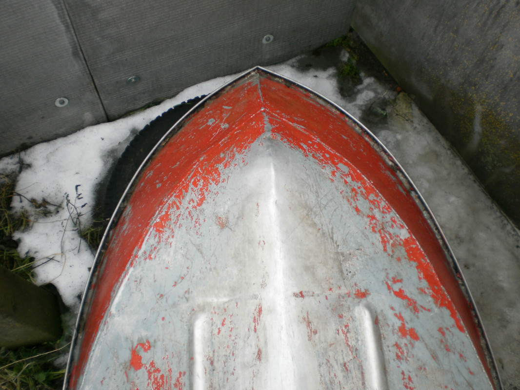

День добрый жителям форума!Поздравляю всех старых воинов с праздником 23 февраля!Здоровья и удачи!

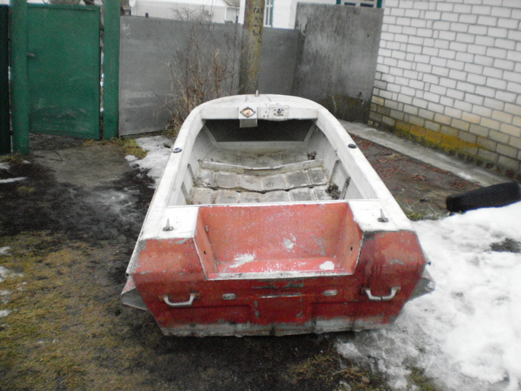

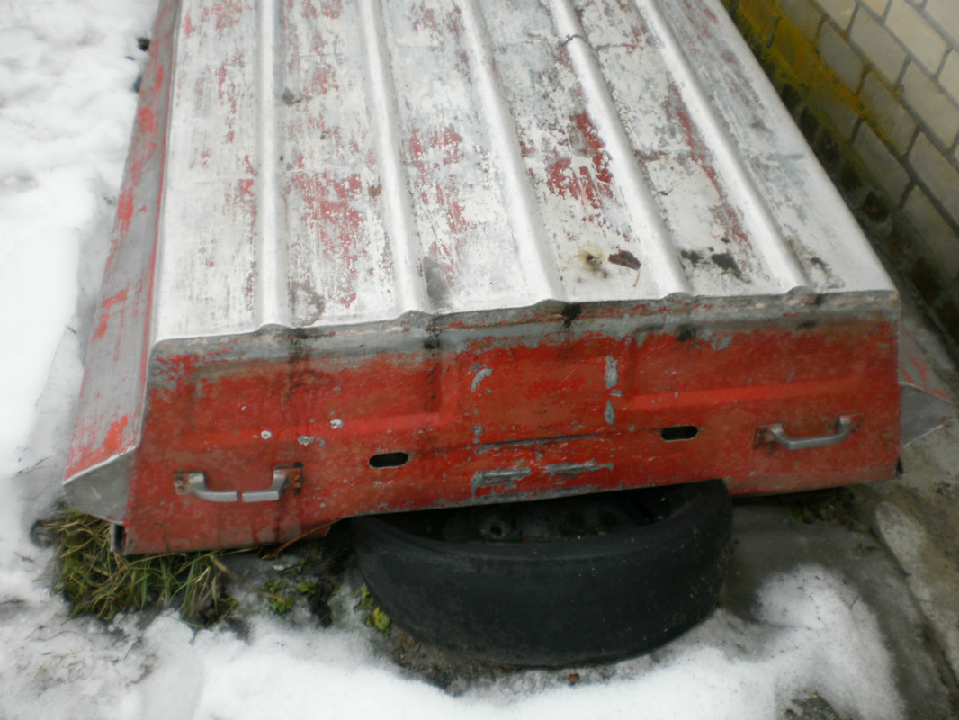

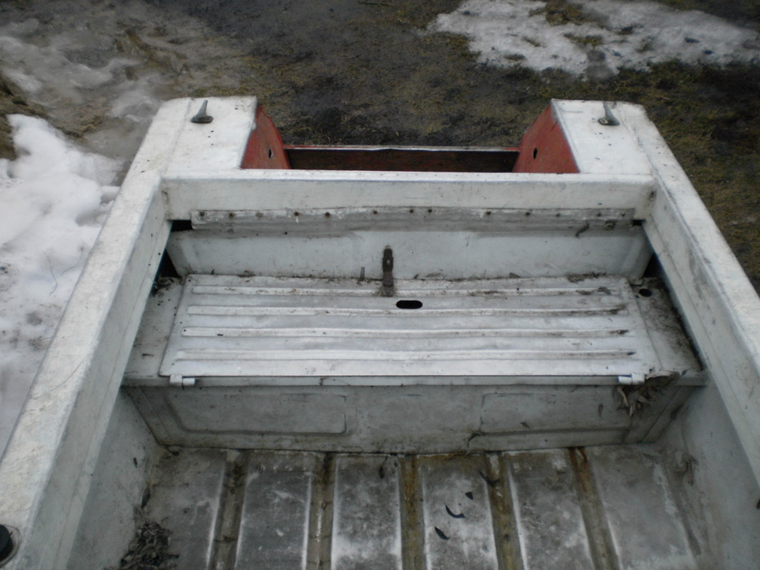

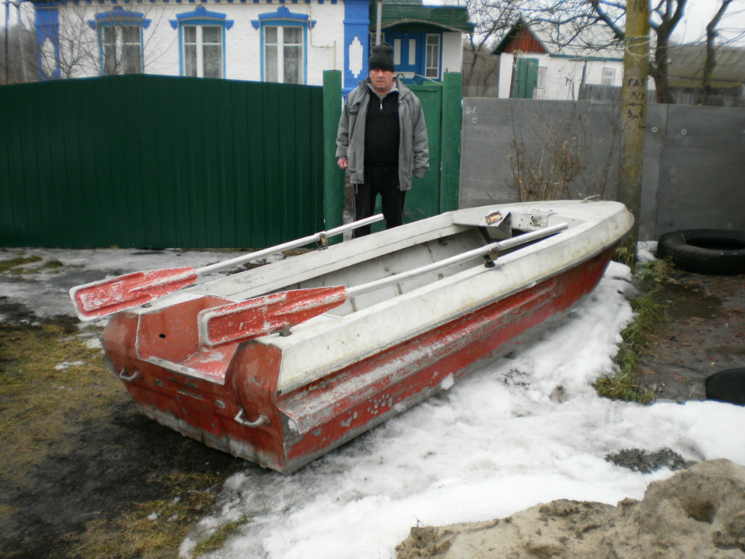

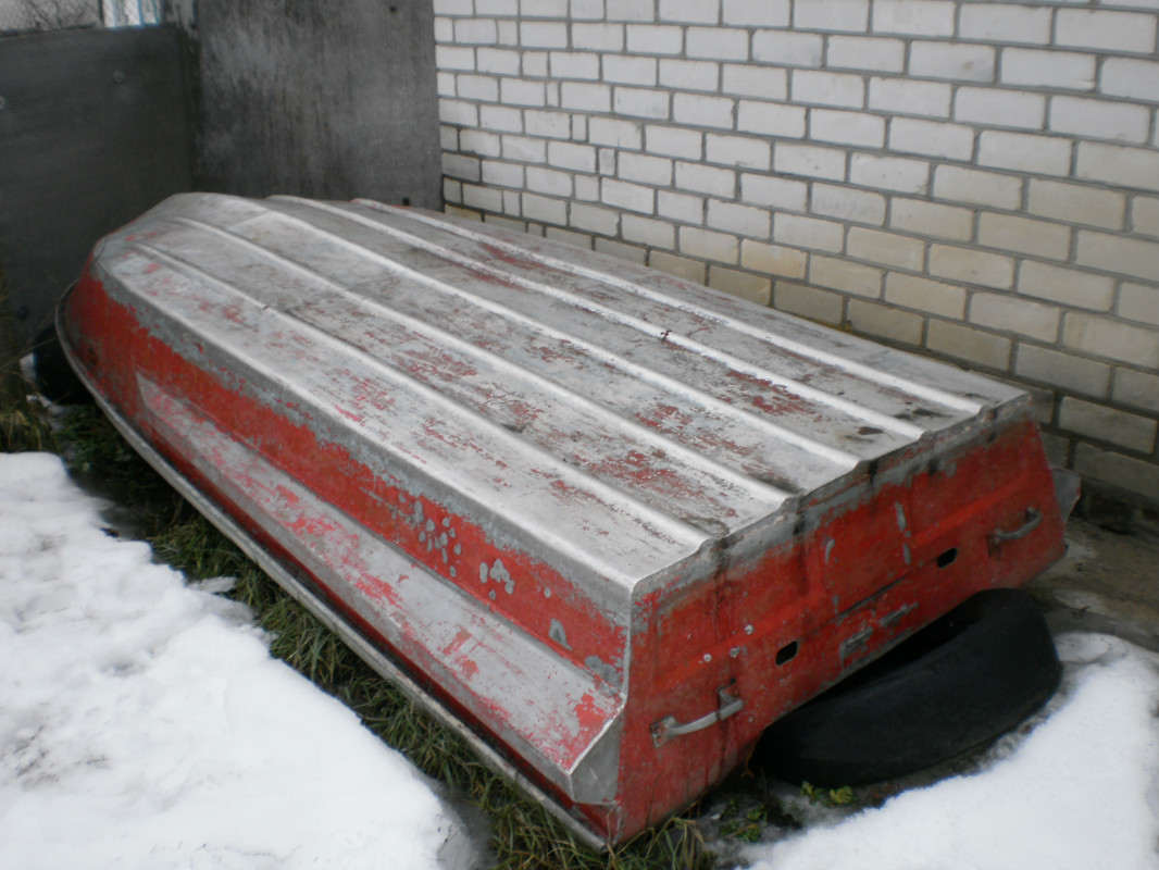

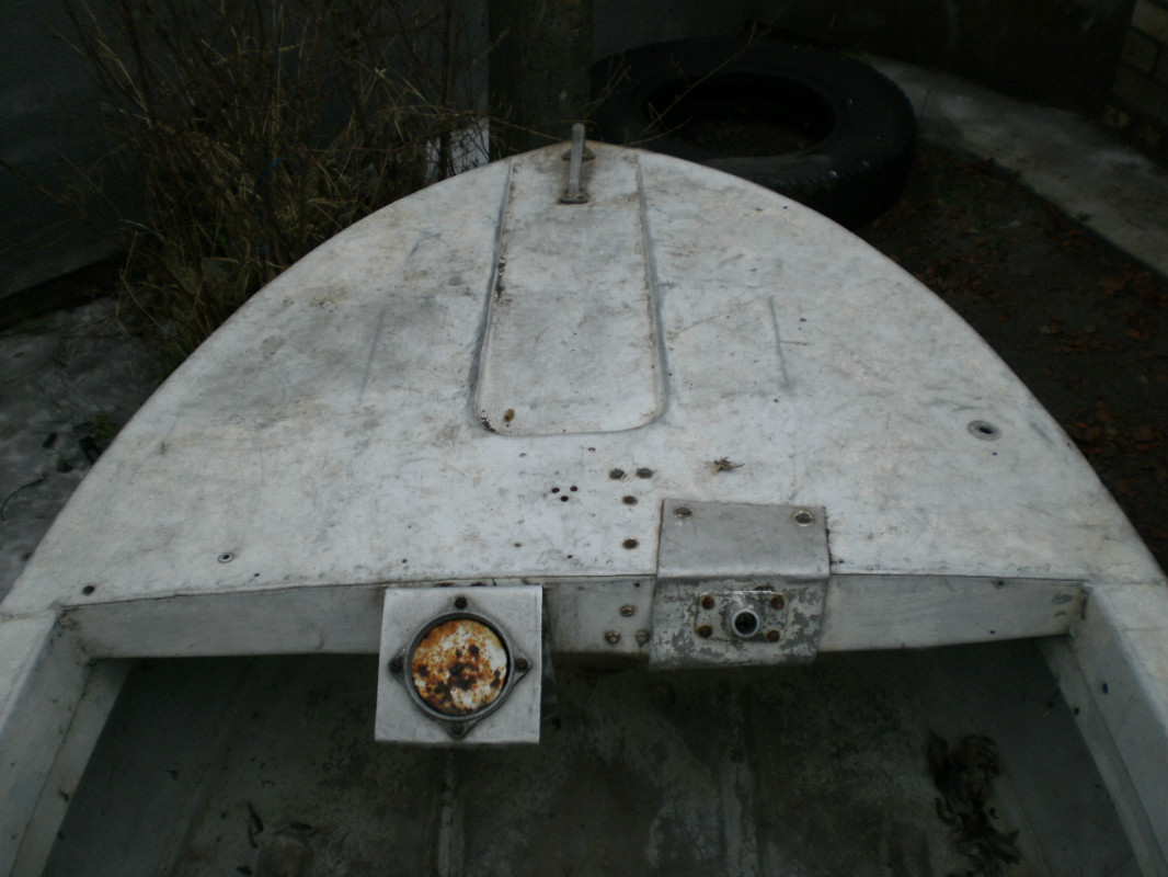

Есть у меня одна просьба к форумчанам.....вчера купил корпус НЕМАНА....без стекла и всего такого...и теперь хочу сделать себе для покатух с товарищем(иногда с двумя) лодку для душевного отдыха на воде. Буду очень признателен всем тем,кто поможет мне его восстановить. Я не хочу ничего сверхъестественного(цацки и все такое),нужен хороший функционал.Имею в наличии ПХВ-330 с 2-х тактником 15 сил.Этот мотор и планирую вешать на НЕМАНА.Все недостатки и достоинства лодки знаю,выбор абсолютно осознанный.Так что...по существу...каким грунтом,какой краской.где и какое стекло лучше ставить...и остальное в таком ключе...
Заранее благодарю всех,кто поможет мне советом...или покажет свой фотоальбом для наглядности.
С уважением,Анатолий.

Ну по поводу компоновки в аскетичном варианте вот весьма полезный опыт
http://forum.fregat.kiev.ua/%D0%BE%D...1%D1%8C-3.html
По поводу смывок, грунта и краски - оч много в разделе о Прогресах. Поищите.
По поводу стекла рекомендую спросить совета у Влада

Нога у мотора какая? Возможно придется переделать транец, или обойтись его усилением дубовой доской и сделать клин из фанеры.Покраска в самом конце производится ,поэтому все поэтапно.На все сразу одним сообщением не ответишь. Стекла делает Влад ,если есть опыт работы с орг стеклом или поликарбоном можно попробывать и самому. Вобщем конкретно спрашивайте что не понятно постараюсь помочь со своей стороны советом.Сам сейсас делаю свой Неман.Полазьте по форуму
по всем лодкам ,Казанкам ,Прогрессам ,Крымам и т.д. ребята много чего интересного переделывают сами ,и очень много опыта там есть.
Удачи
Добавлено через 14 минут
Вот кстати содрал с другого форума.
На Неман, кстати, надо обязательно ставить рулевое. Конструкция рецесса такова, что при резком откидывании мотора может повредить руку, если за румпелем.
