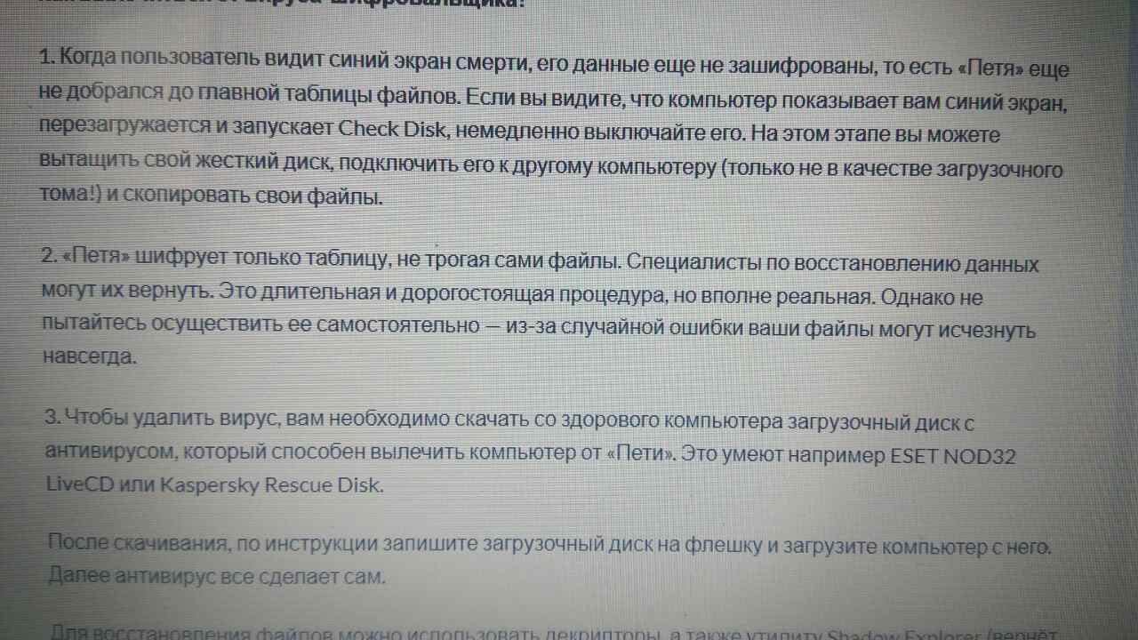

Что думают спецы про такой вариант лечения?
Если успели вытащить и на диске C: (как это обычно бывает) баз данных нет, то считайте повезло. С большой вероятностью данные с остальных разделов диска удастся спасти. Петя совсем не похож на wanna cry, он действительно шифрует таблицы диска а не файлы. Плюс абсолютно не известен путь его распространения, т.к. заплатки которые ставились что бы избежать заражению wanna cry, абсолютно до задницы - это уже факт.
Добавлено через 13 минут
Пишут что решение найдено.
https://www.bleepingcomputer.com/new...ator-released/
