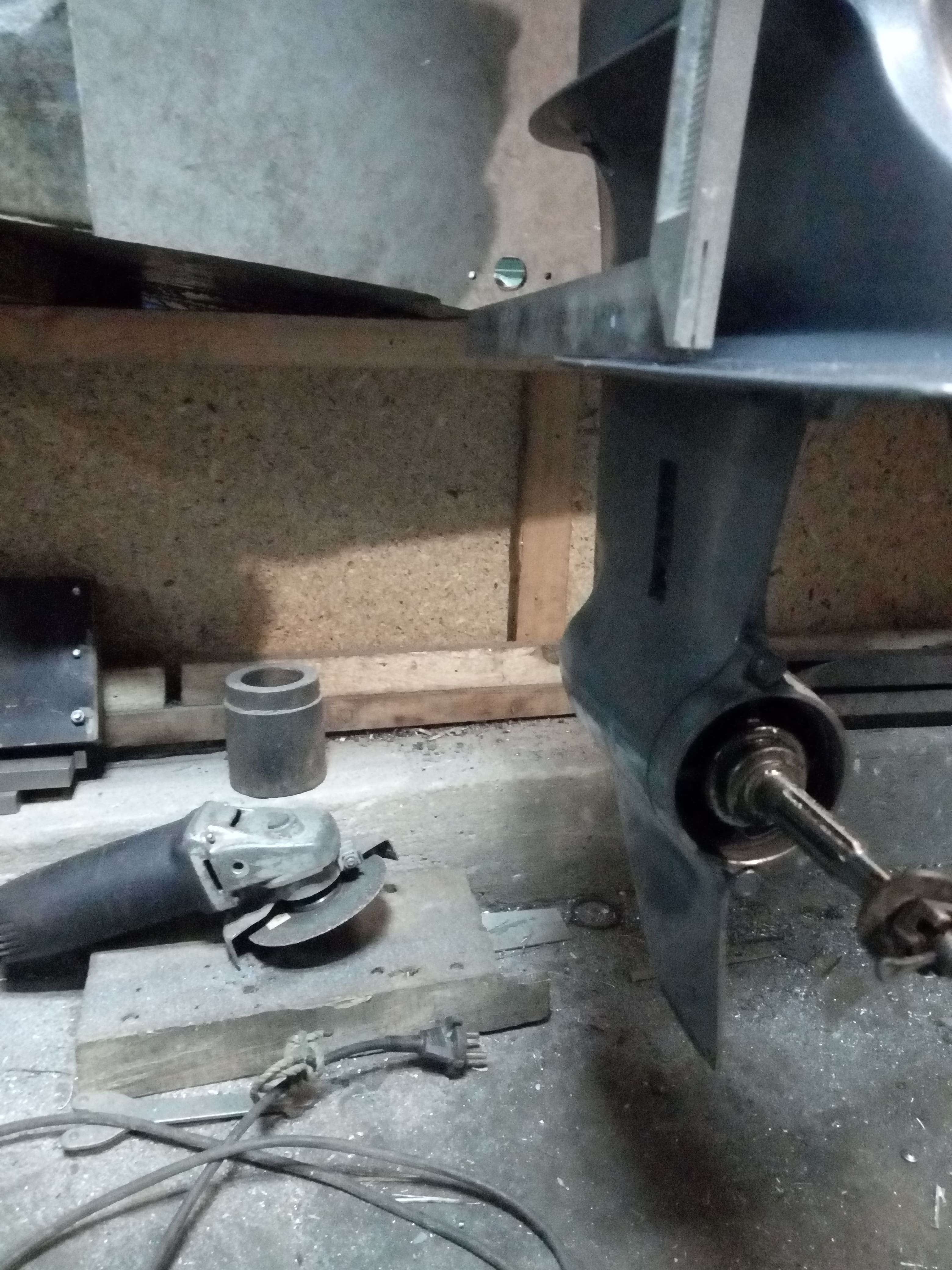

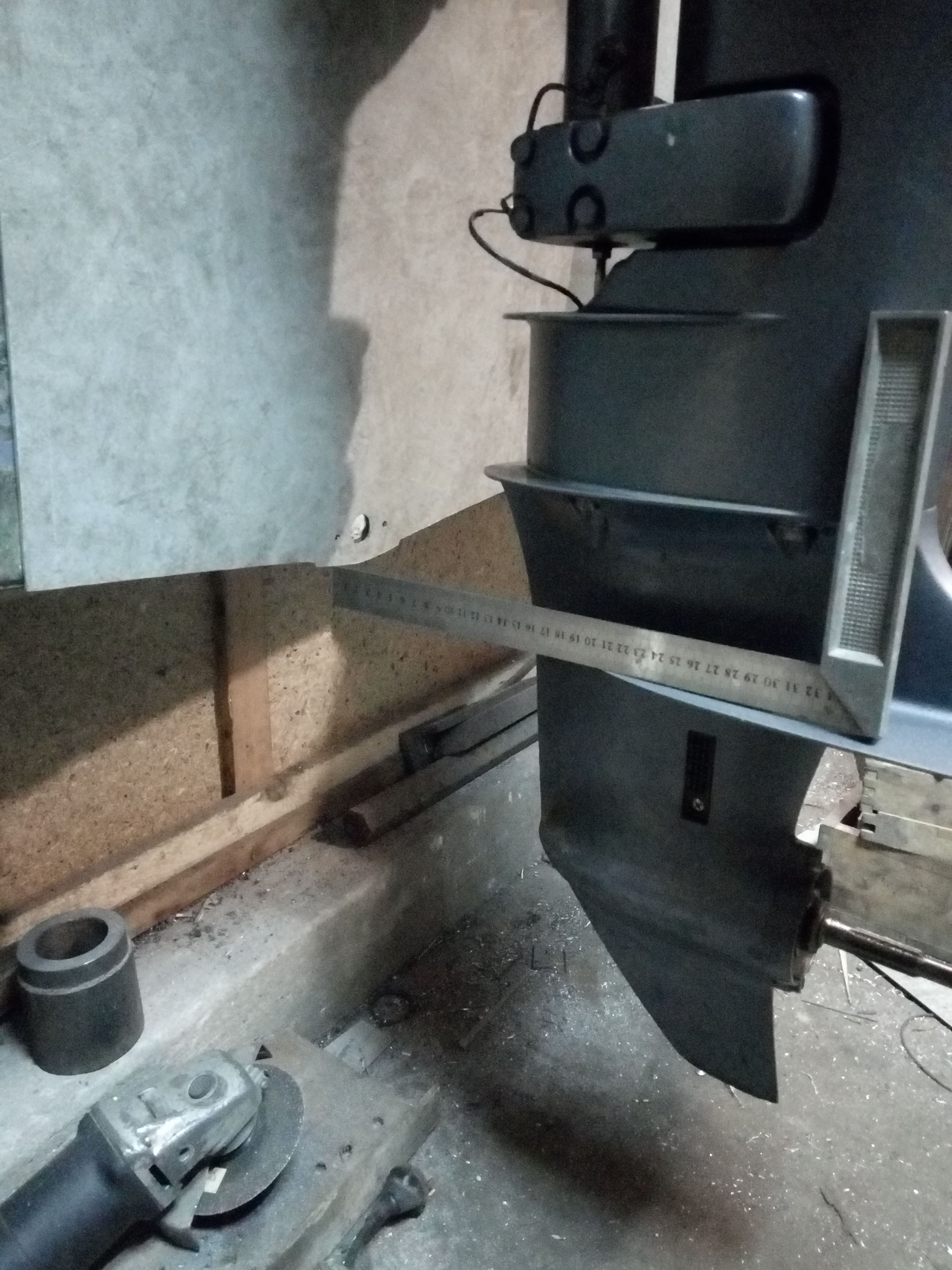

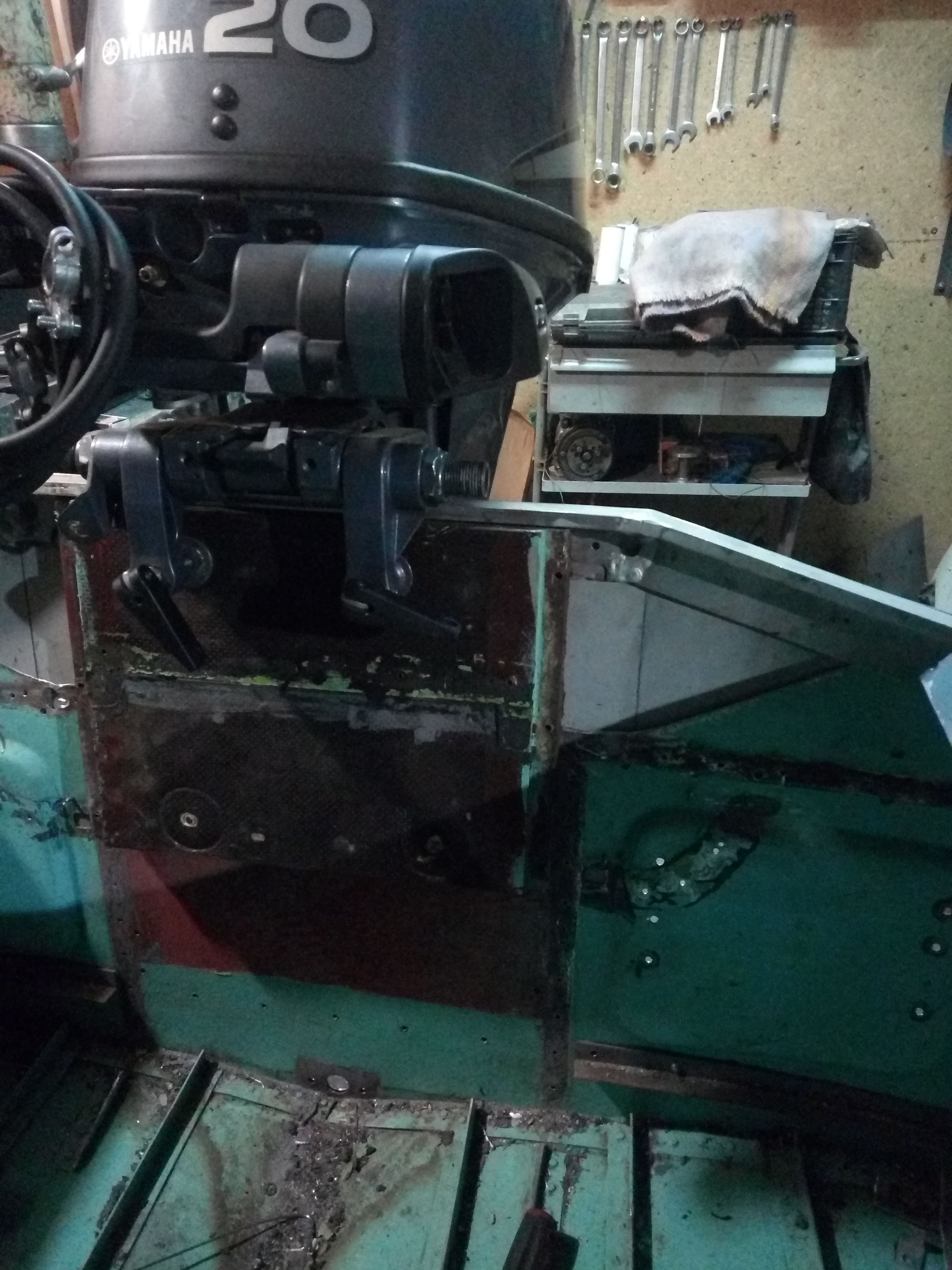

Старий 24.11.2018, 21:42   #69 (permalink)
Аватар для metalworker
Карапь: Обь-1 ЗиЧ Yamaha F20
Дописи: 1.256
Сказал(а) спасибо: 603
Типово Re: Обь1. Восставшая из Ада.
Попилил сегодня чуток- срезал 20мм сверху , поварил уголки и прикрутил на технологических саморезах на место. Получилась высота от нижней точки киля до верхней плоскости транца 545мм. Плита стоит ниже киля приблизительно 25мм. Наверное будет достаточно. Осталось увязать растяжками косынками и буду что то думать с дистанцией. И еще корыто, получается что можно вообще его не делать. Или делать минимальной глубины.

Старий 25.11.2018, 01:17   #70 (permalink)
Можно бы и 15 мм попробовать. Но поднять будет проще. Мы корыто не делаем уже и в более глубоких рецессах. А Ямаха 20 с румпеля на дистанцию переделывается легко. Или что то другое с дистанцией?
