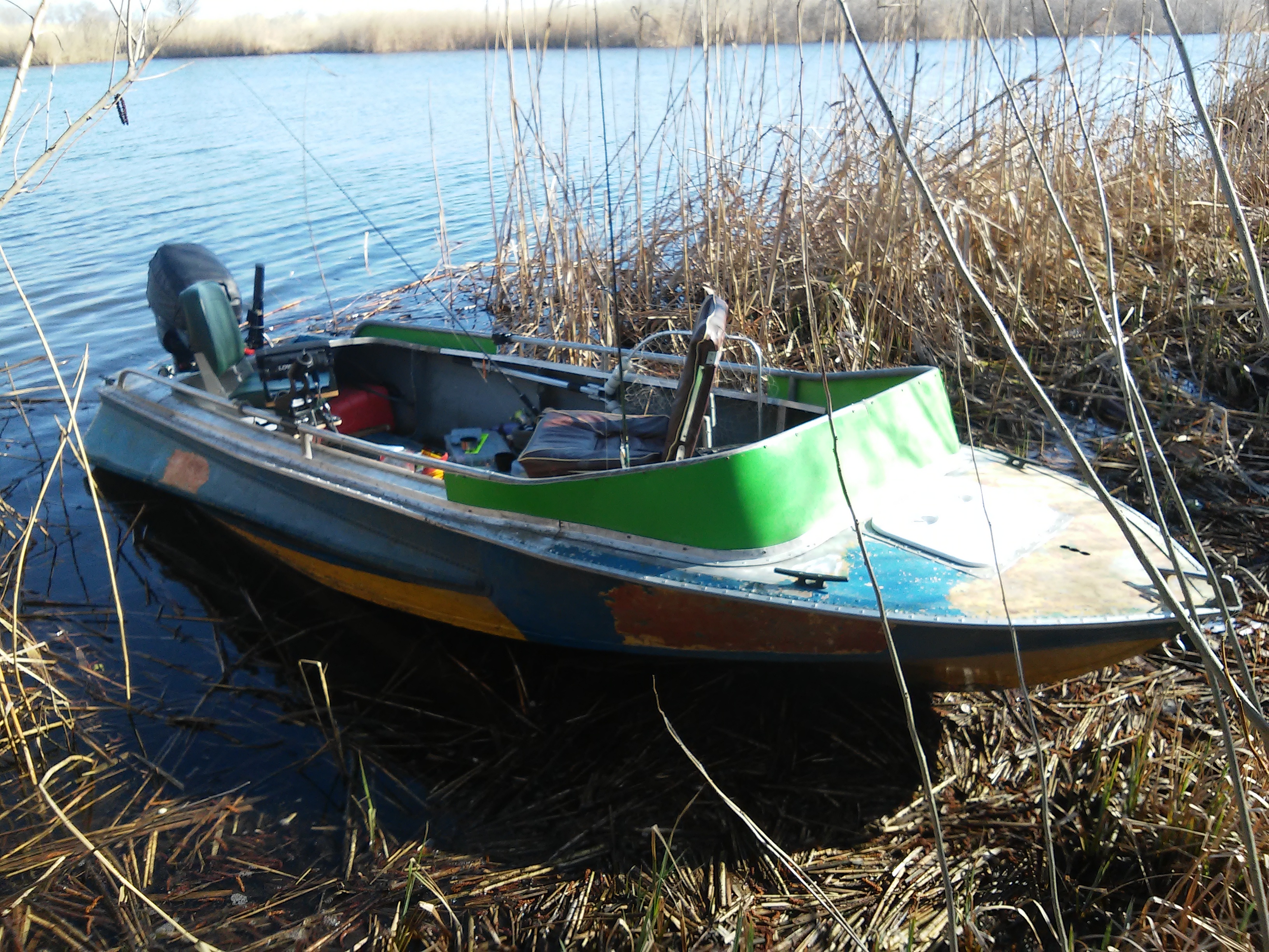

До запрета обкатал
Что сказать, своей компановкой под рыбалку доволен на 101%, о том что резал, не жалею.
Попал в штормик на Днепре, волны за 50 см, лодка ведет себя великолепно. Не буду писать про Прогрессы и Крымы что рядом шли, но по глазам видел недоумение , как такая лодочка ( а смотриться она миниатюрной) так легко идите по волне, причем направление волн значение не имеет.
Скорость под моей 15шкой.
Загрузка:
Я - 120, напарник- 80, бензин- 25 литров, акум 45ка- 10 кг, якоря (2 шт) - 10 кг, рыбацкий скарб и лахи 15 кг.
Устойчиво 32 км/ ч. Обороты 6300. Винт родной 9*25/10
Все тоже. Но без напарника 40км/ ч.

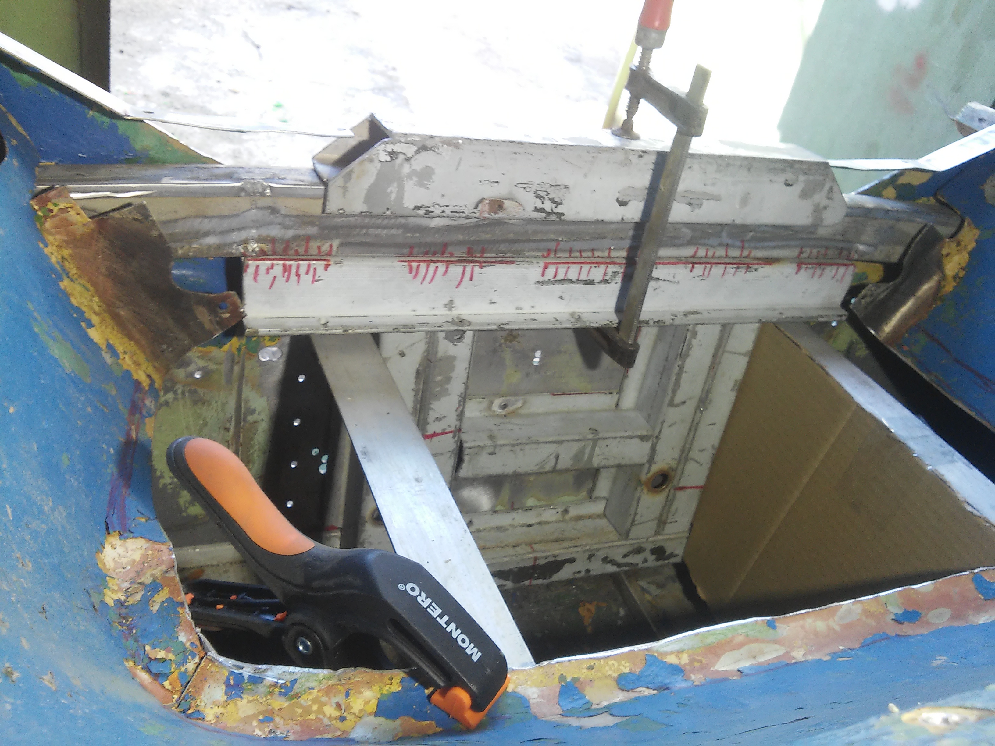

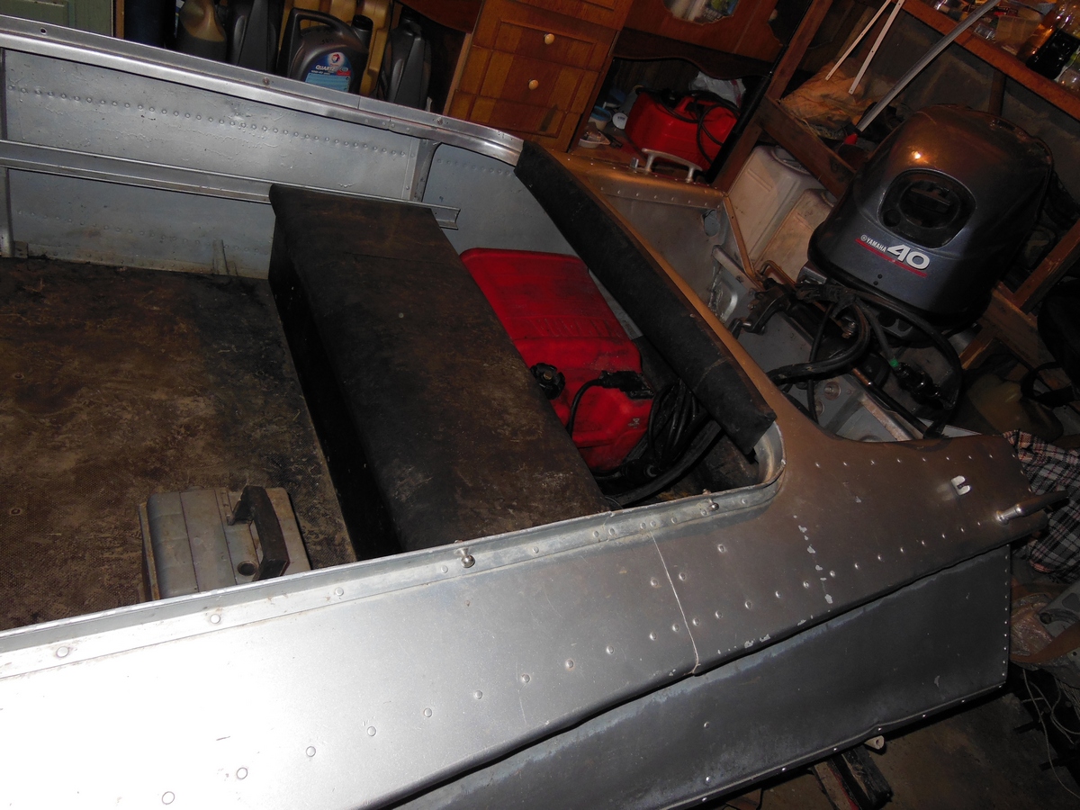

Сегодня не много попилил, собрал головоломку транца.
Правда в связи с отсутствием у атамана золотого запасу, думал все на нерж бортах собирать, но чую что нужно всетаки варить, очень дорого...
Вместо картона, алюминий 2 мм.
С наружной стороны лист дюраль 3мм.
Хотя уверен, что и полтос выдержит
Высота 420 мм. Мотор на 1 см будет заглублен.
А если все таки не то и не другое? А если все таки склепать правильными полнотелыми заклепками? Посмотрите в продайке заклепки есть продаются, В65 и Д18 кажысь. Там ценник на них даже более нежели гуманный!!
Вот как пример, сварки нету

Вариант, но у меня закрытый ( прямоугольный) профиль используется, как я его проклепаю ?
Он у меня был, я его не покупал, бюджет ограничен, делаю из того, что есть...
Зрею и ищу доступную сварку.
Ну варить дюраль тоже не вариант клепай браловской жесткой 6-кой на герметике если найдешь то пневмозаклепочником будет держать.В ребро твоего профиля пойдет обычная заклепка и не надо никакой сварки.

Профиль не дюраль точно, на нем присутствовала сварка, уголки были точно приварены. Дюраль только внешняя накладка, ее или прикручу или приклепаю.
Видимо я чтото не понимаю в клепке полнотелыми заклепками. Чтоб ее засклепать с одной стороны нужно бить, а с другой чтото полдожить/ подставить чтоб упор был, правильно?
Добавлено через 58 минут
Это что за заклепками такие, не нахожу.

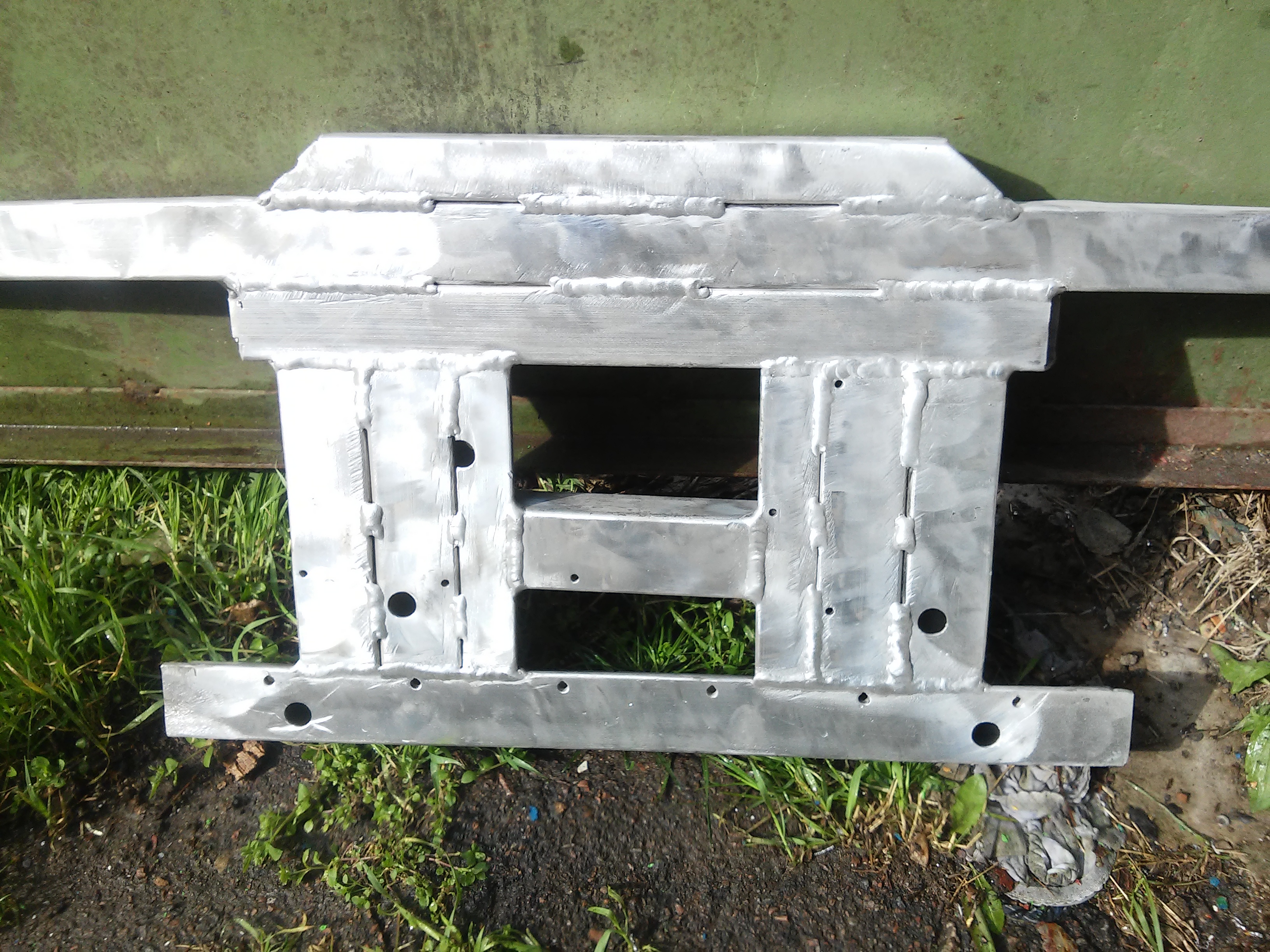

Старий 19.04.2017, 19:57   #16 (permalink)
Аватар для РЫБОЕД- ЭКСПЕРТ
Звідки Ви: Одесса мама
Дописи: 2.735
Сказал(а) спасибо: 1.240
Типово Re: Обь1,Как было и как есть.

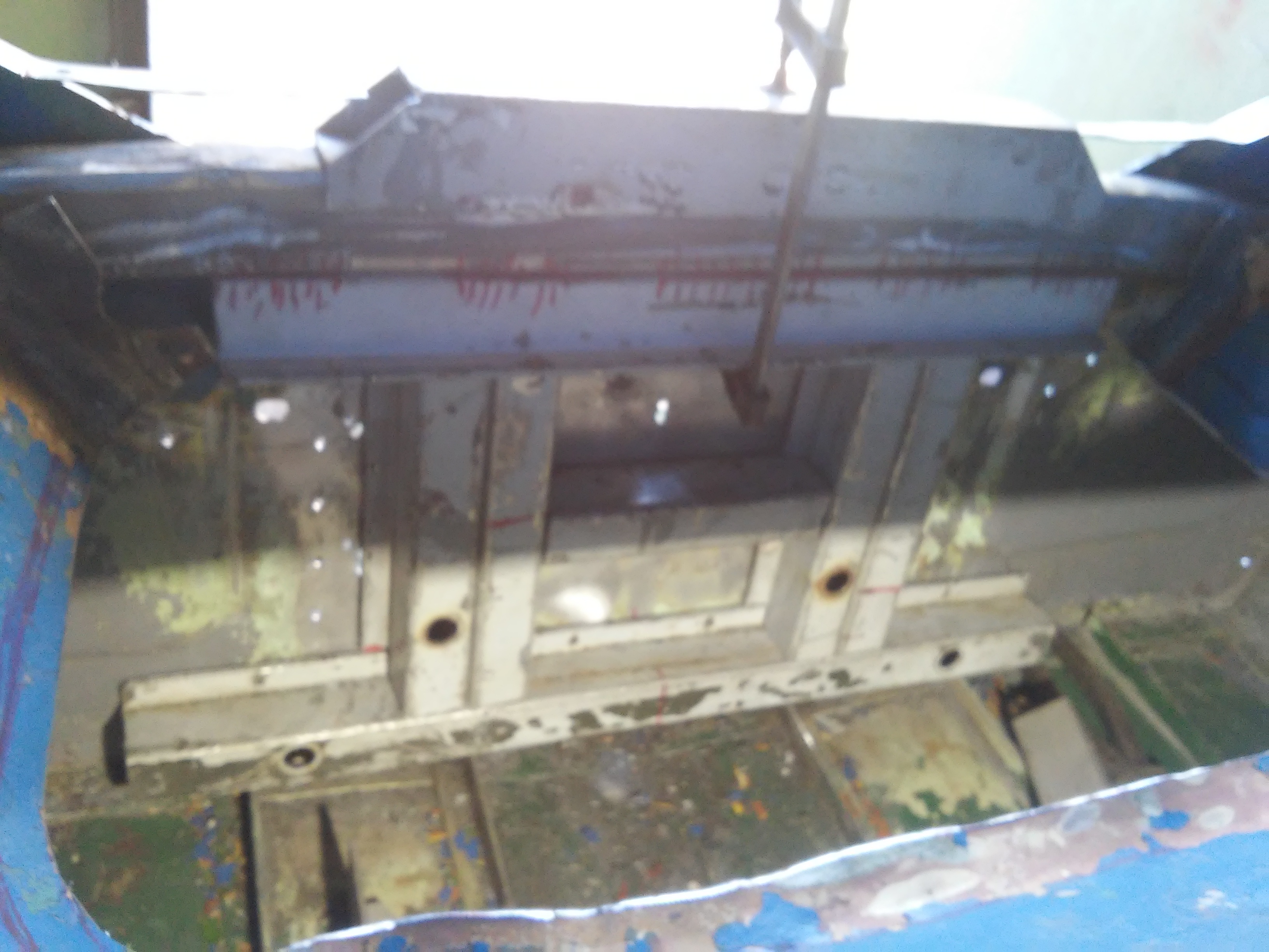

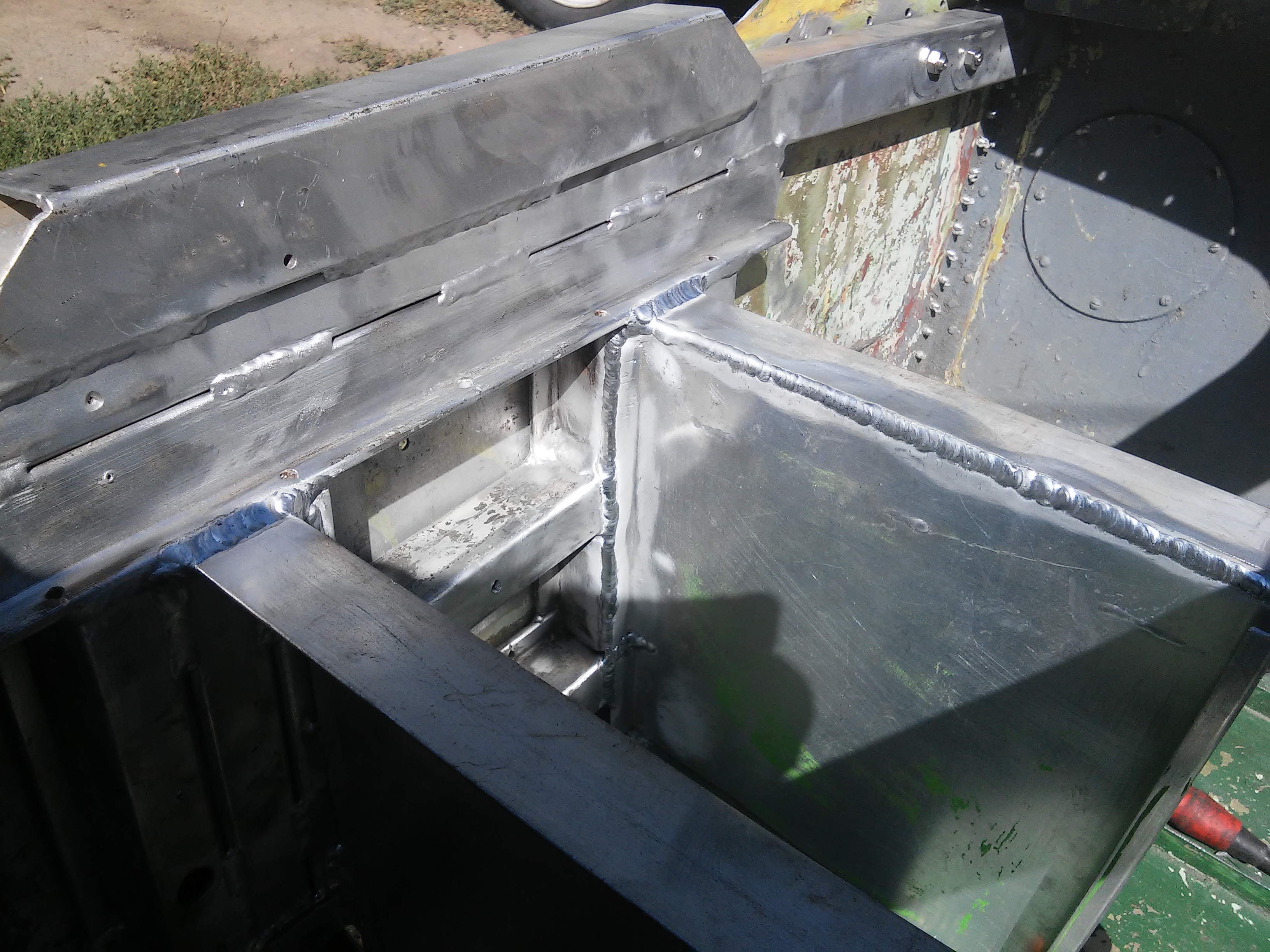

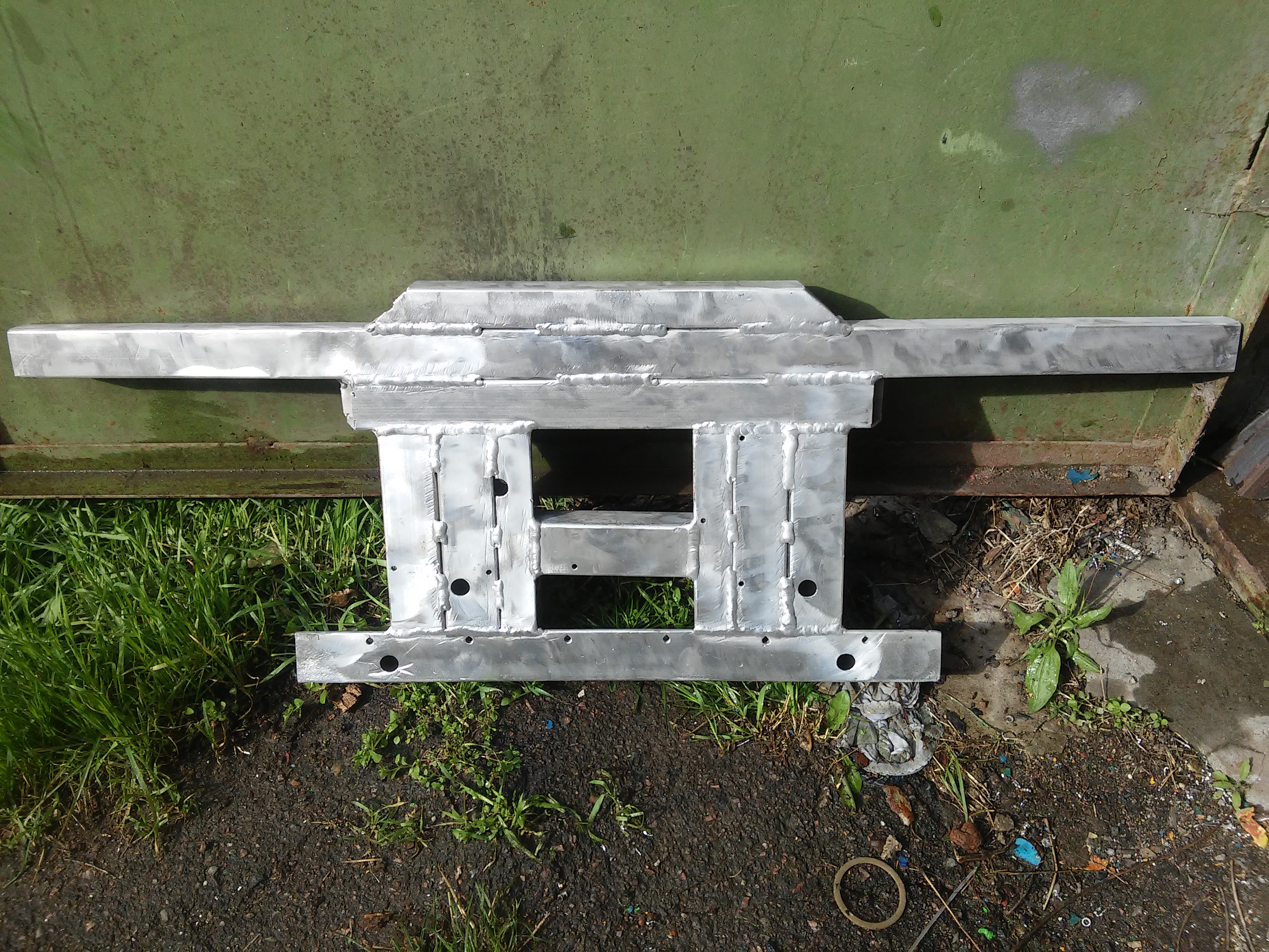

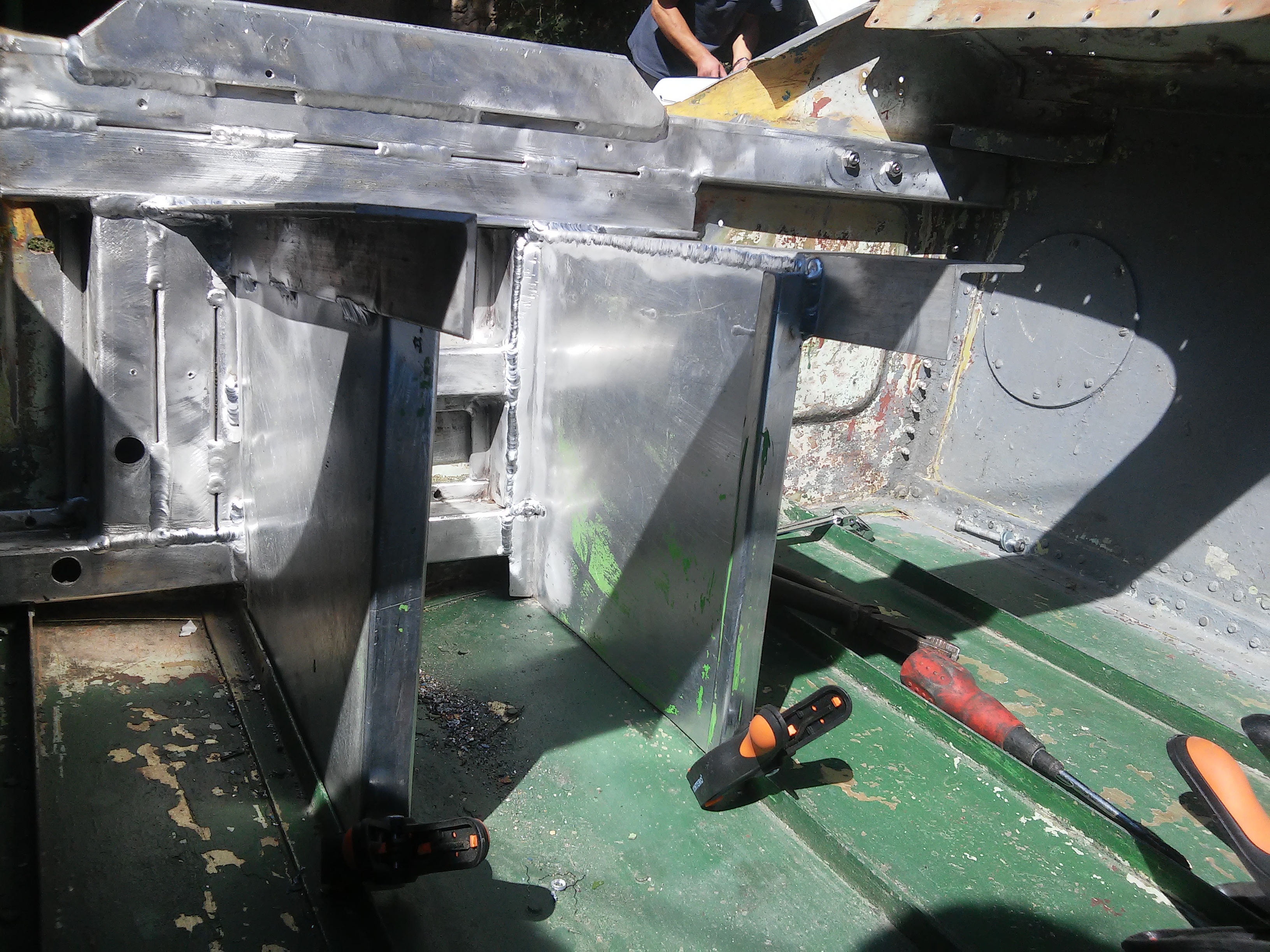

В общем нашел аргонщика, сварил он все это дело в кучу, коряво конечно, нужно применить напиллинг и кувалдинг, зато относительно бюджетно.

Старий 15.09.2017, 22:21   #18 (permalink)
Дописи: 2.735
Перепал не много отпуск, чуть подшаманил транец
Вес конструкции 6.67 кг.

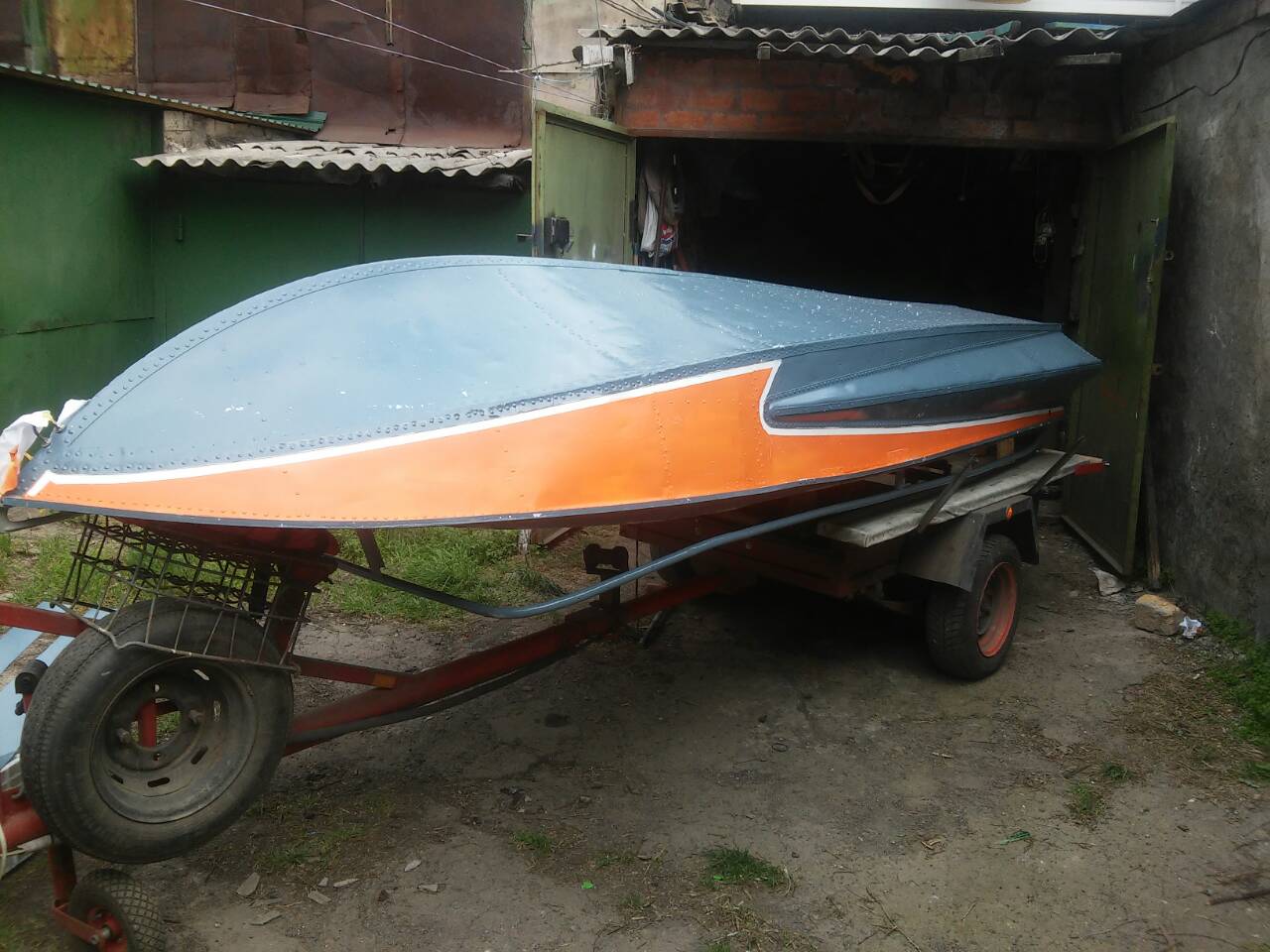

Старий 18.04.2018, 20:52   #19 (permalink)
Дописи: 2.735

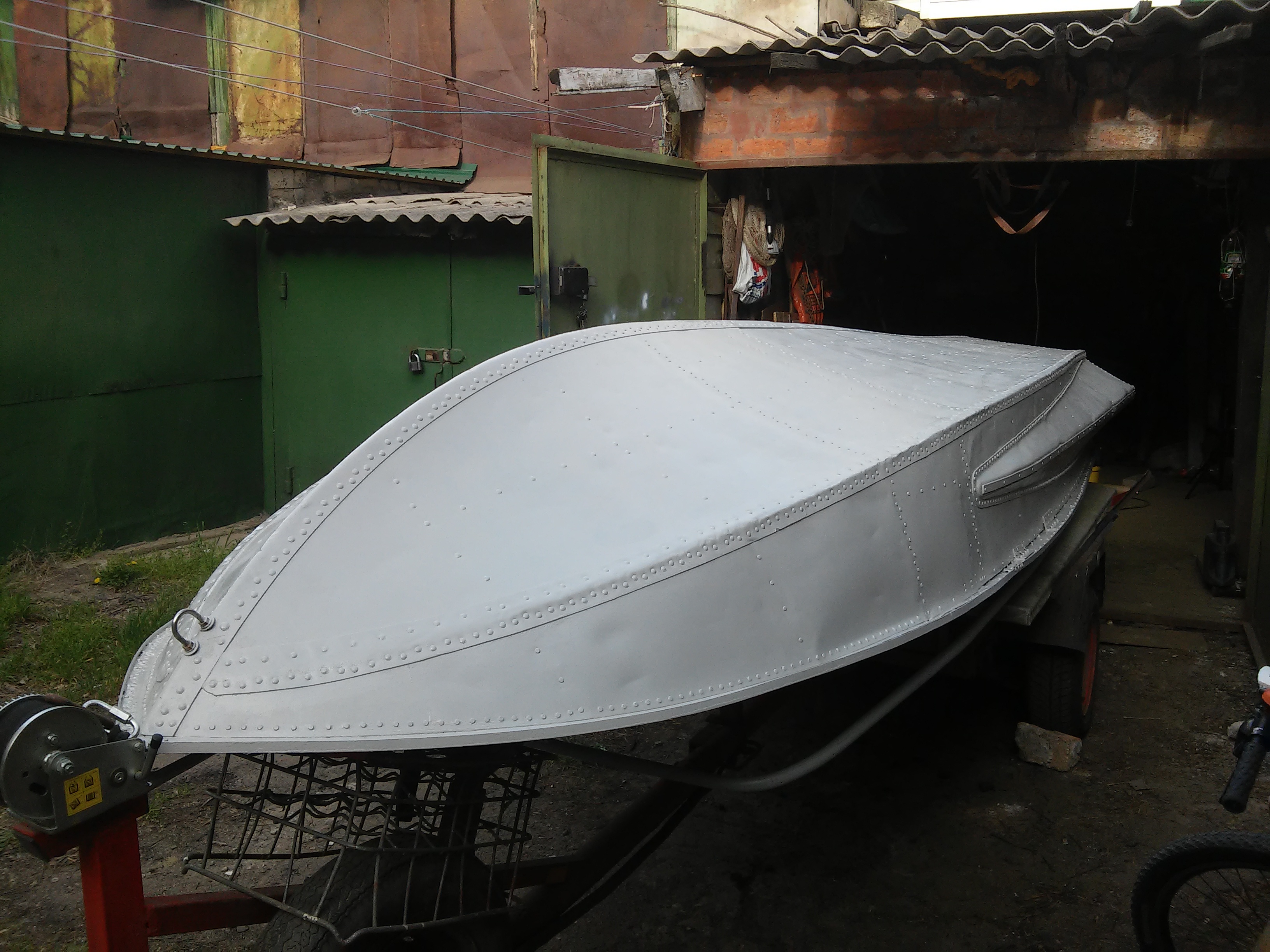

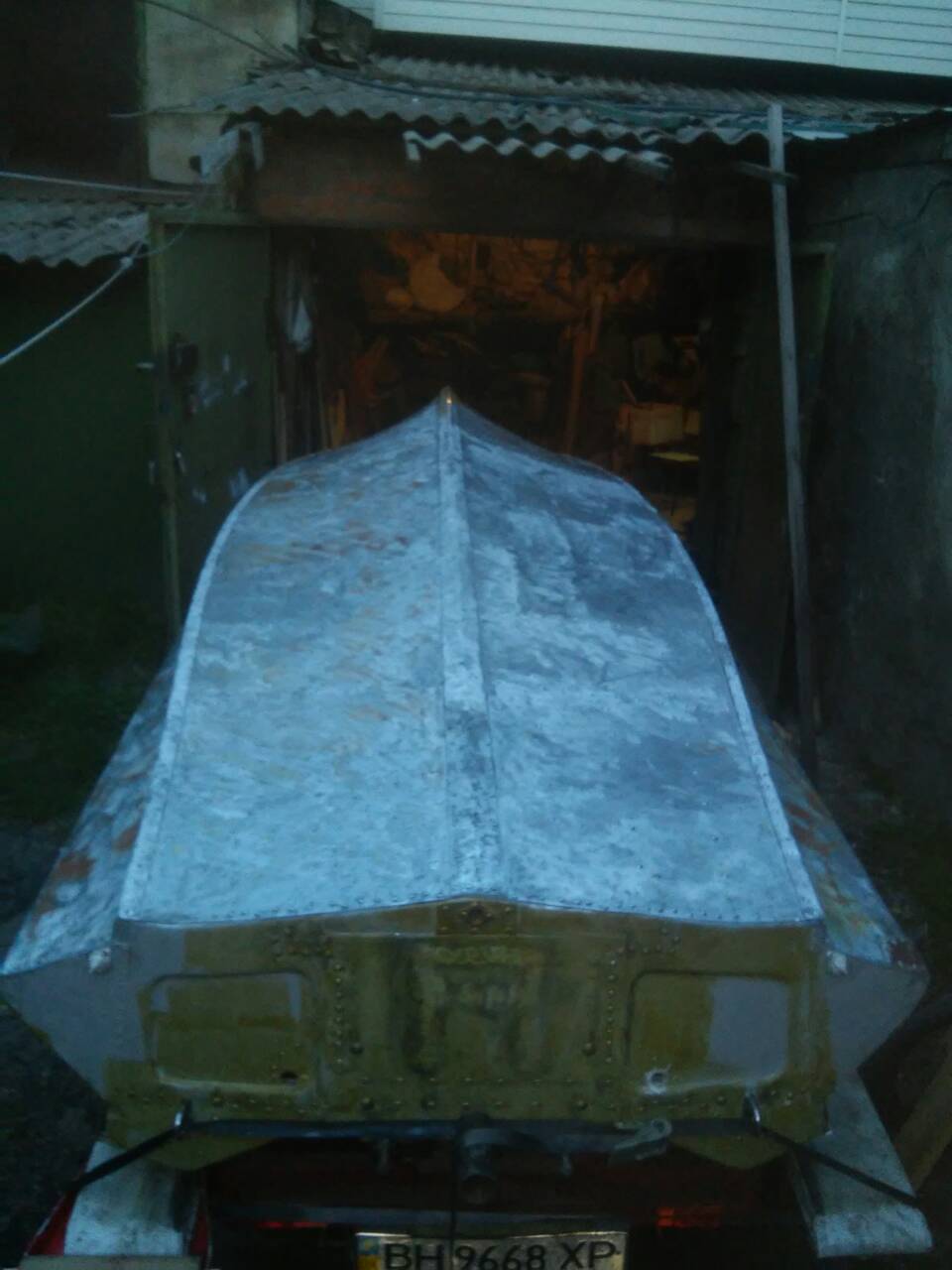

Привел в Божеский вид.
Сдер 7 слоев краски...
