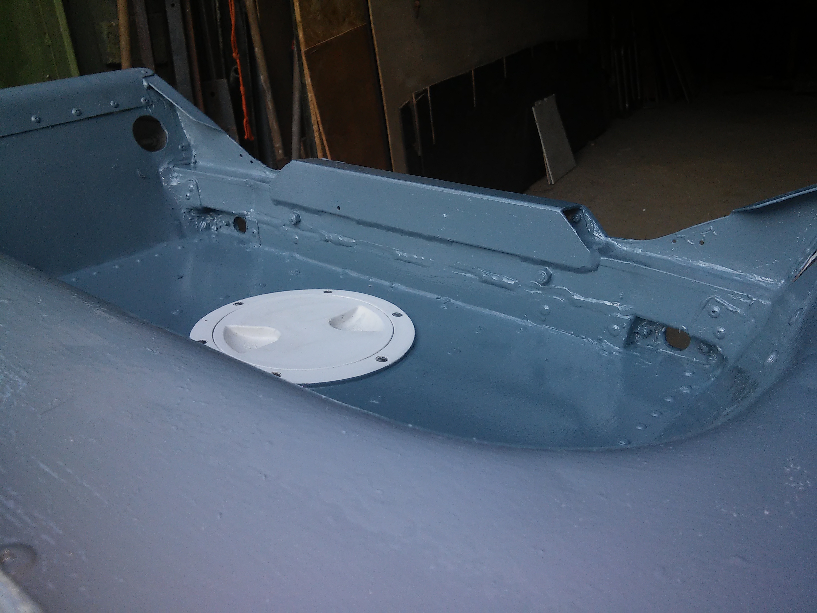

Транец вклепан, привинчен, приклеен хрен отдерешь ))))

Не то, чтобы доковыриваюсь, но где отливы из рецесса? или там планируется ванная?

Уже все есть) фото не проклепанного рецесса

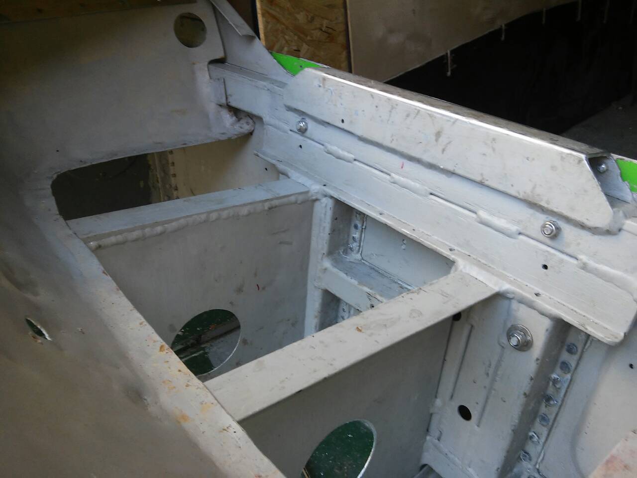

Старий 23.04.2018, 20:47   #5 (permalink)
Аватар для РЫБОЕД- ЭКСПЕРТ
Звідки Ви: Одесса мама
Дописи: 2.735
Сказал(а) спасибо: 1.240
Типово Re: Обь1,Как было и как есть.
Усилил форштевень
Алюминька полоса 6*15*1500мм+ полиуретановый герметос.

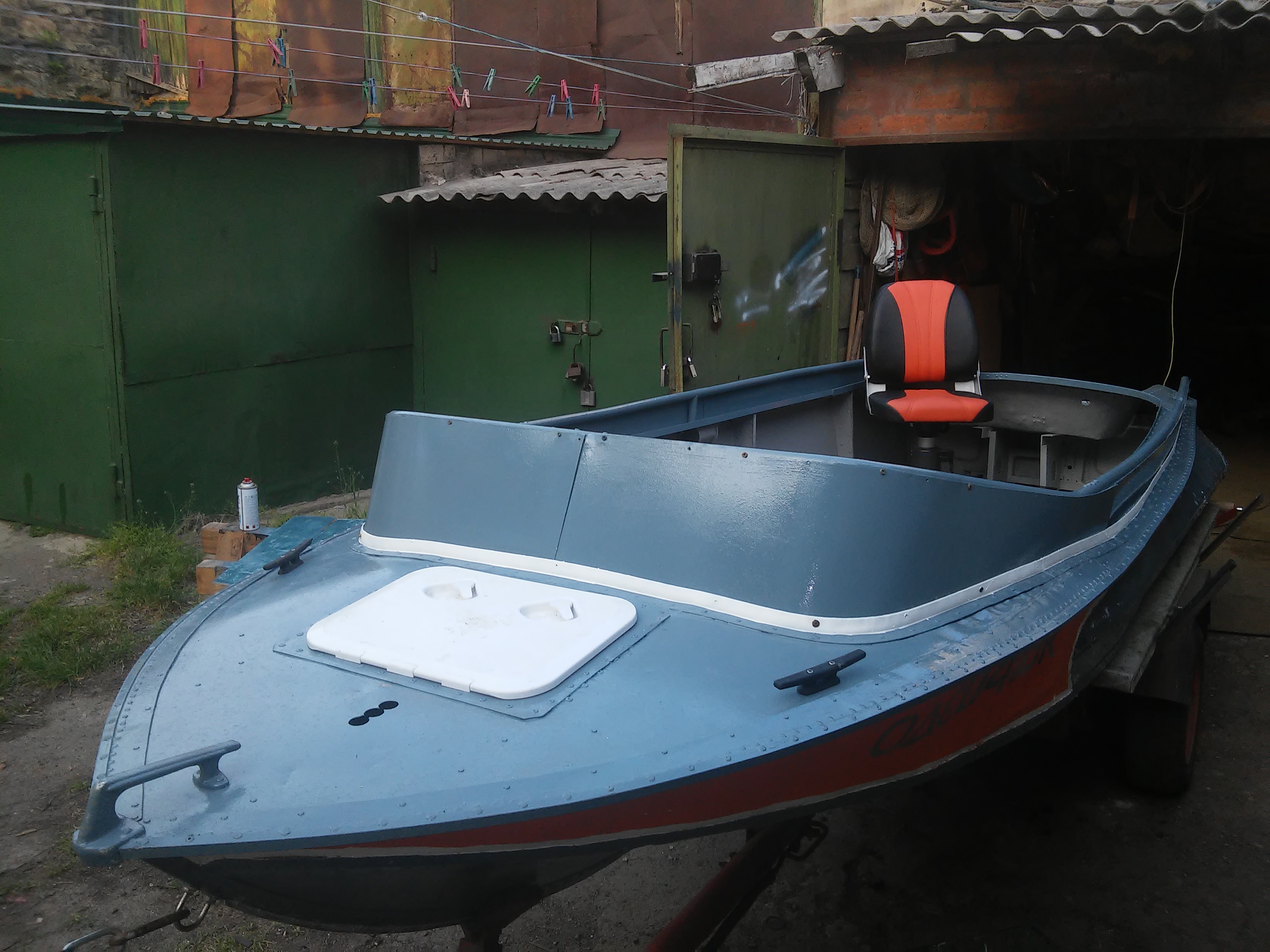

Старий 24.04.2018, 21:12   #9 (permalink)
Дописи: 2.735

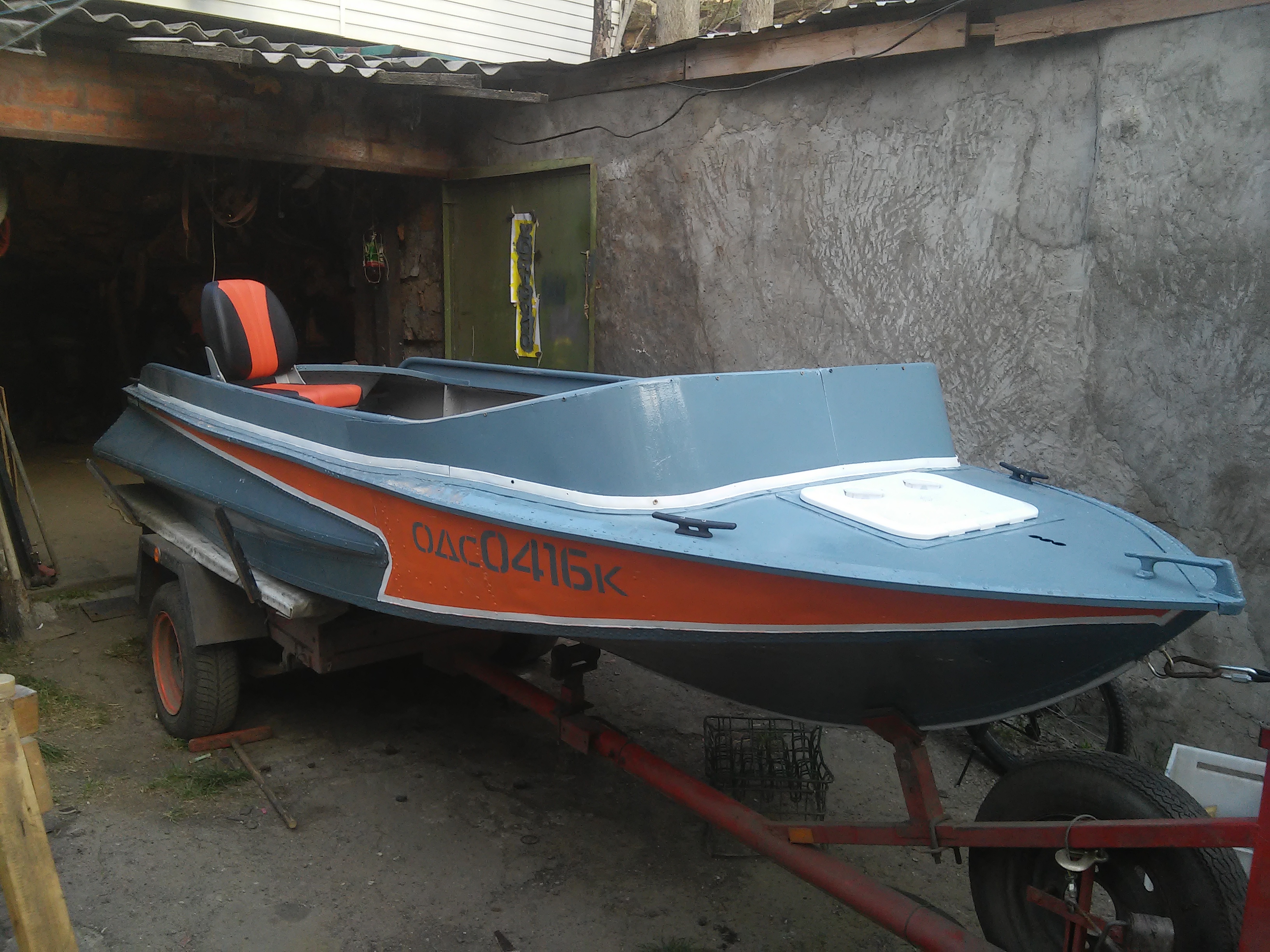

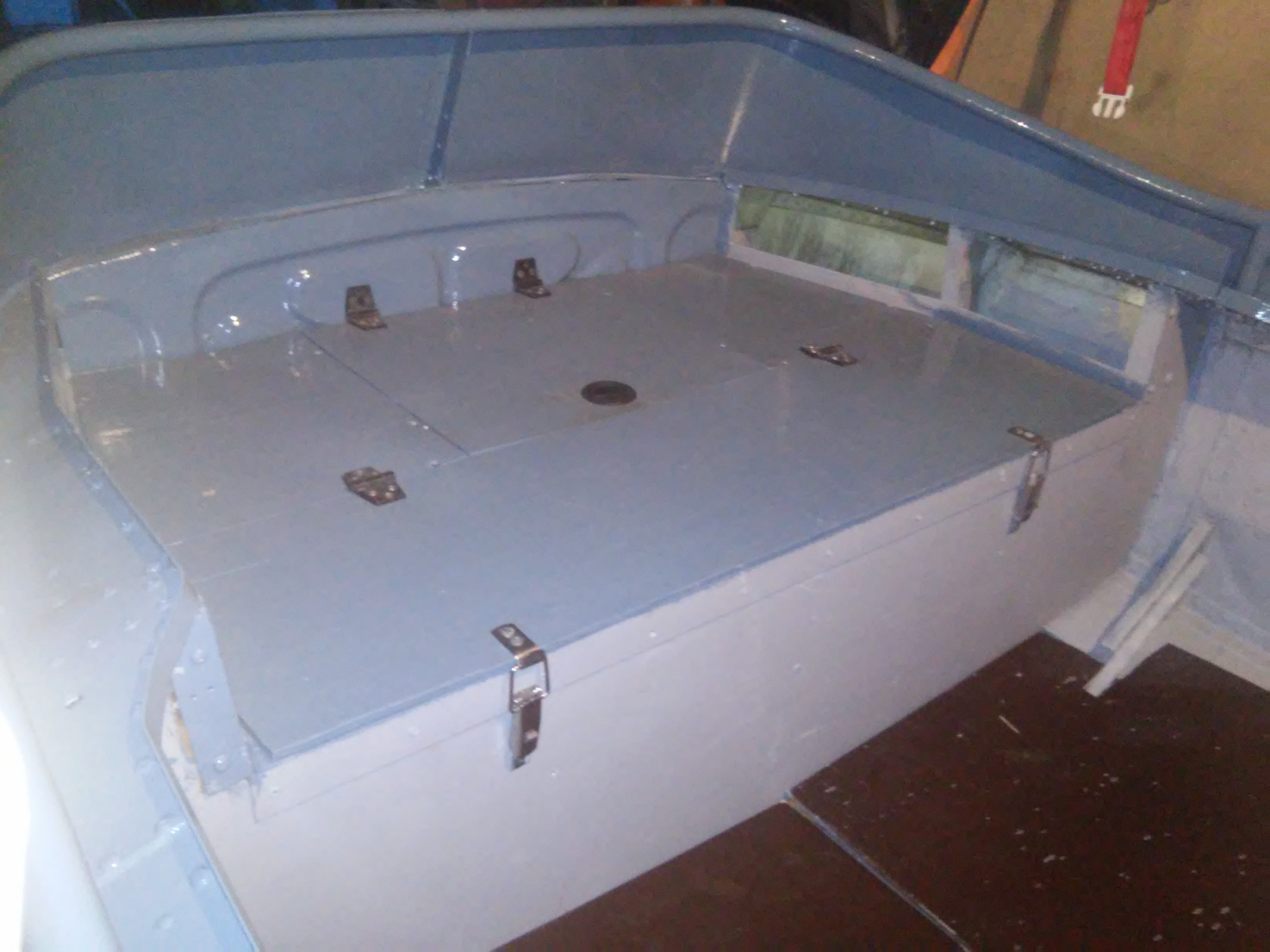

Почти собрал кораблик....

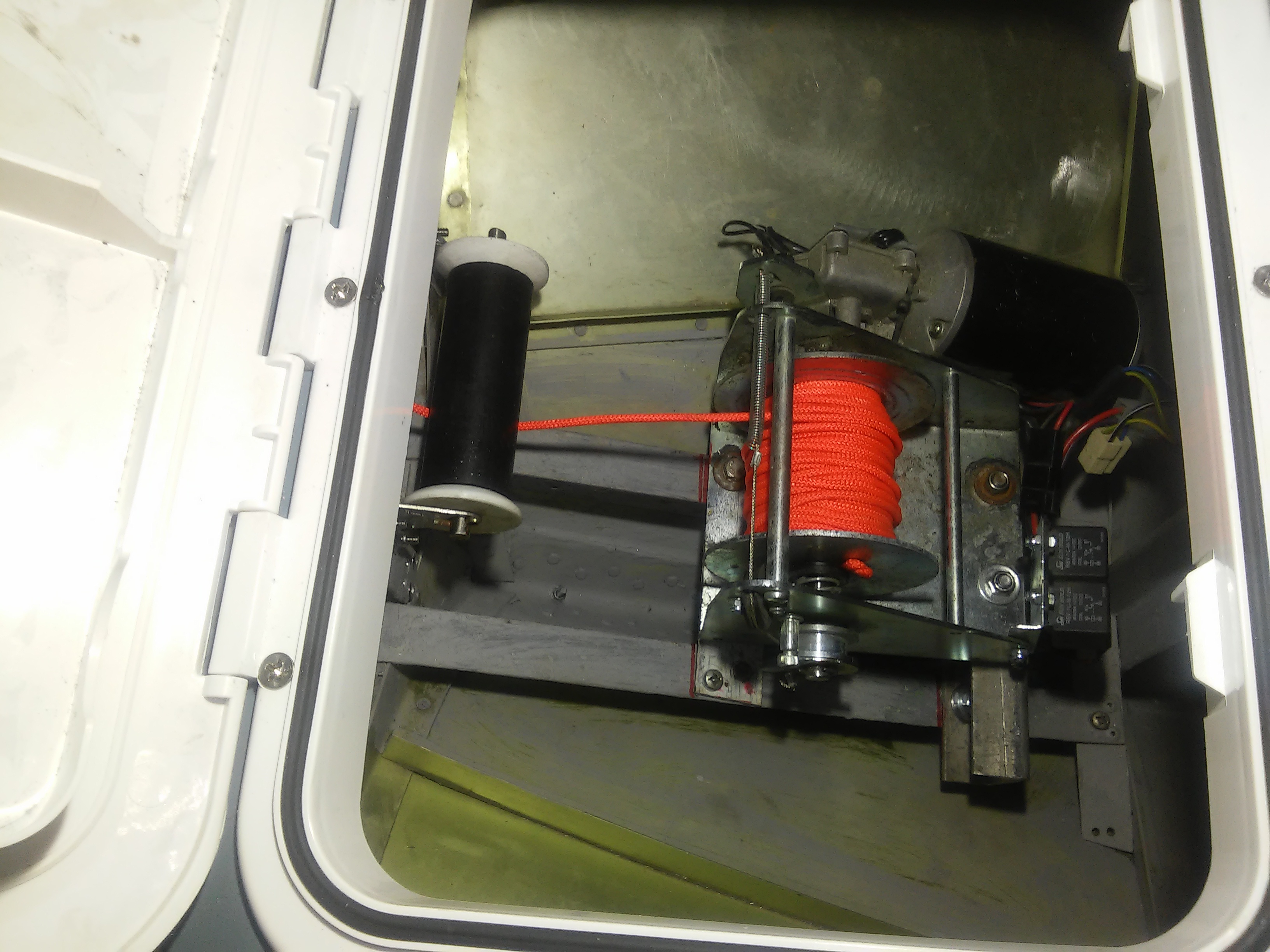

Осталось прикрутить фальшборт, пайола, установить весла. Ну и начинать оснащать, электрика, помпа, лебедка, и т.д.....

Та даже не знаю, стоит ли его клепать, никуда он не денется. Там установлено 16 винтов, реально поменять на заклёпки только 10, остальные попадают в места ооочень затрудненные для клёпки + V- образность штевня.

Т остальные попадают в места ооочень затрудненные для клёпки + V- образность штевня.
Реально аж бегом обратным методом клепки. Только пред клепкой заклепки отпустить и потяжку сделать с косым срезом под это место. И все будет супер!

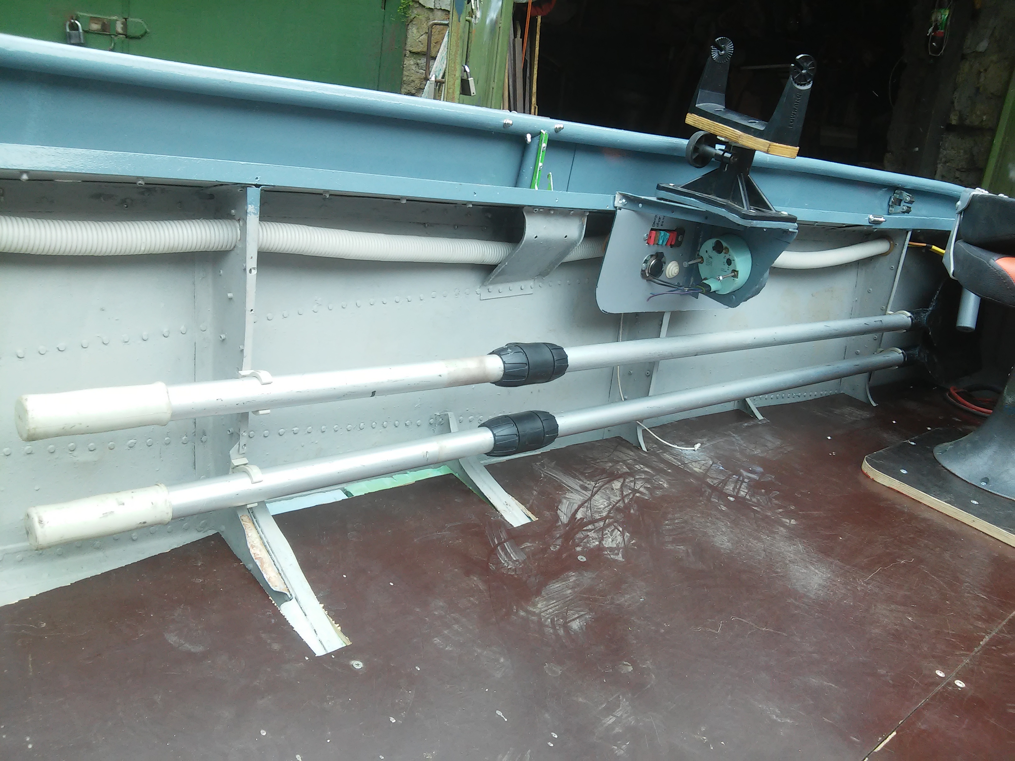

Дописи: 2.735
Тот день когда жалеешь, что у тебя локти гнуться только в одну сторону
Назва:  20180426_211122.jpg
Переглядів: 826
Розмір:  1,73 МБ
ID:	146784   Щоб збільшити малюнок, клацніть по ньому
Назва:  20180426_211200.jpg
Переглядів: 715
Розмір:  1,86 МБ
Шурави (11.05.2018)

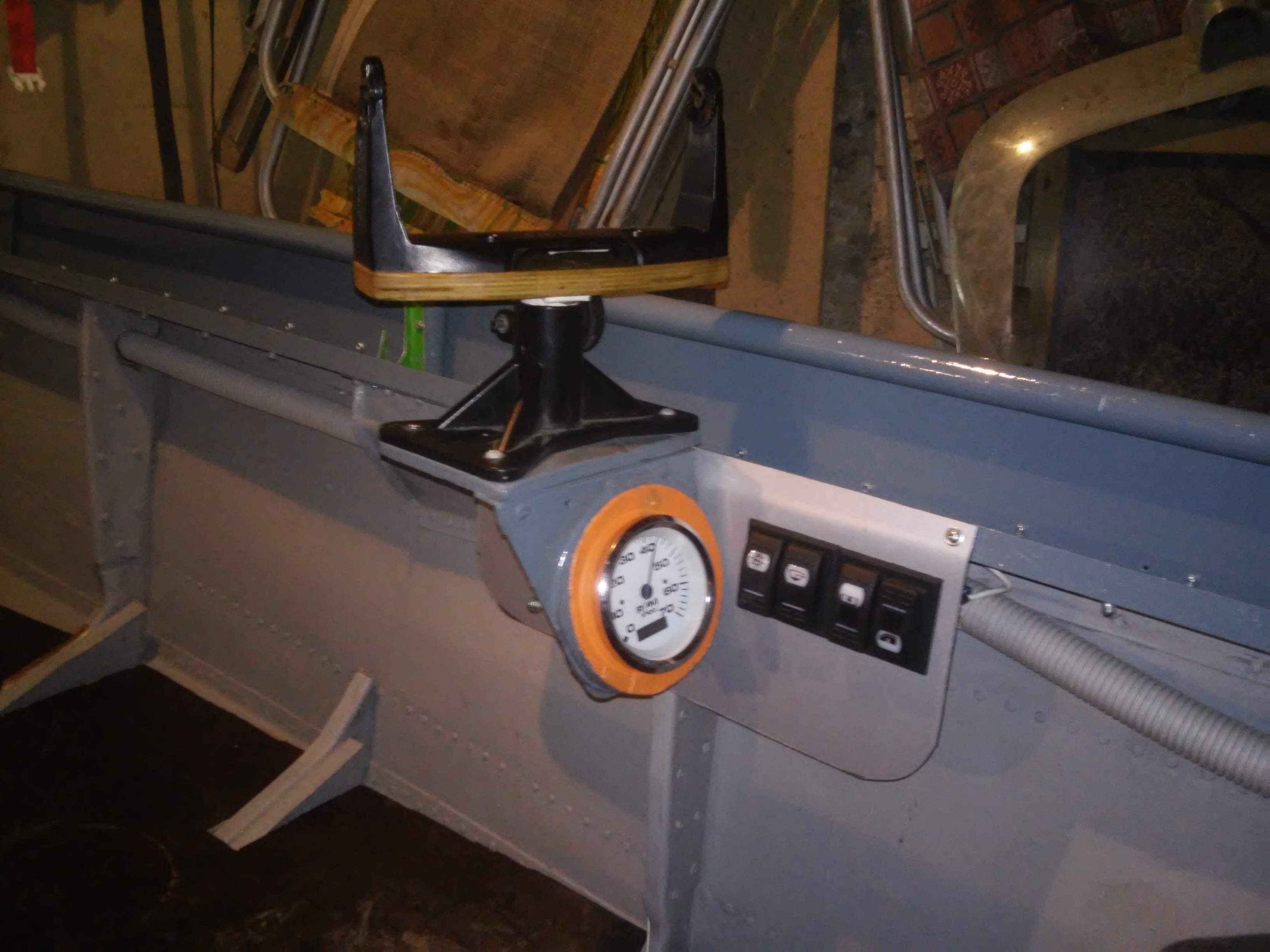

Старий 07.05.2018, 22:55   #13 (permalink)
Дописи: 2.735

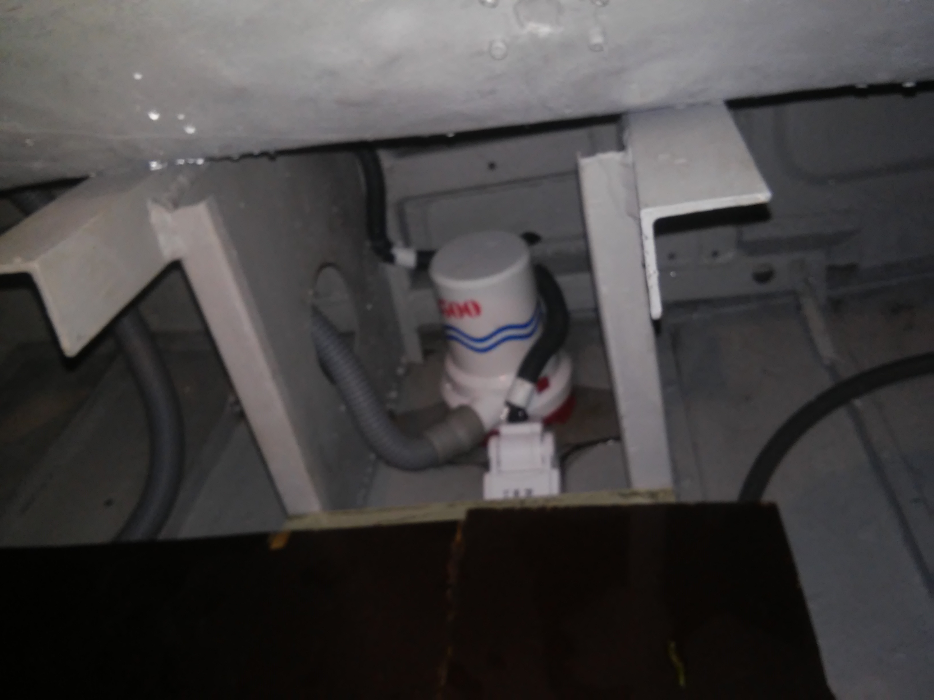

Самое муторное занятие, распайка электрики.
Помпа на 1500 галонов
Надеюсь завтра тах доделаю

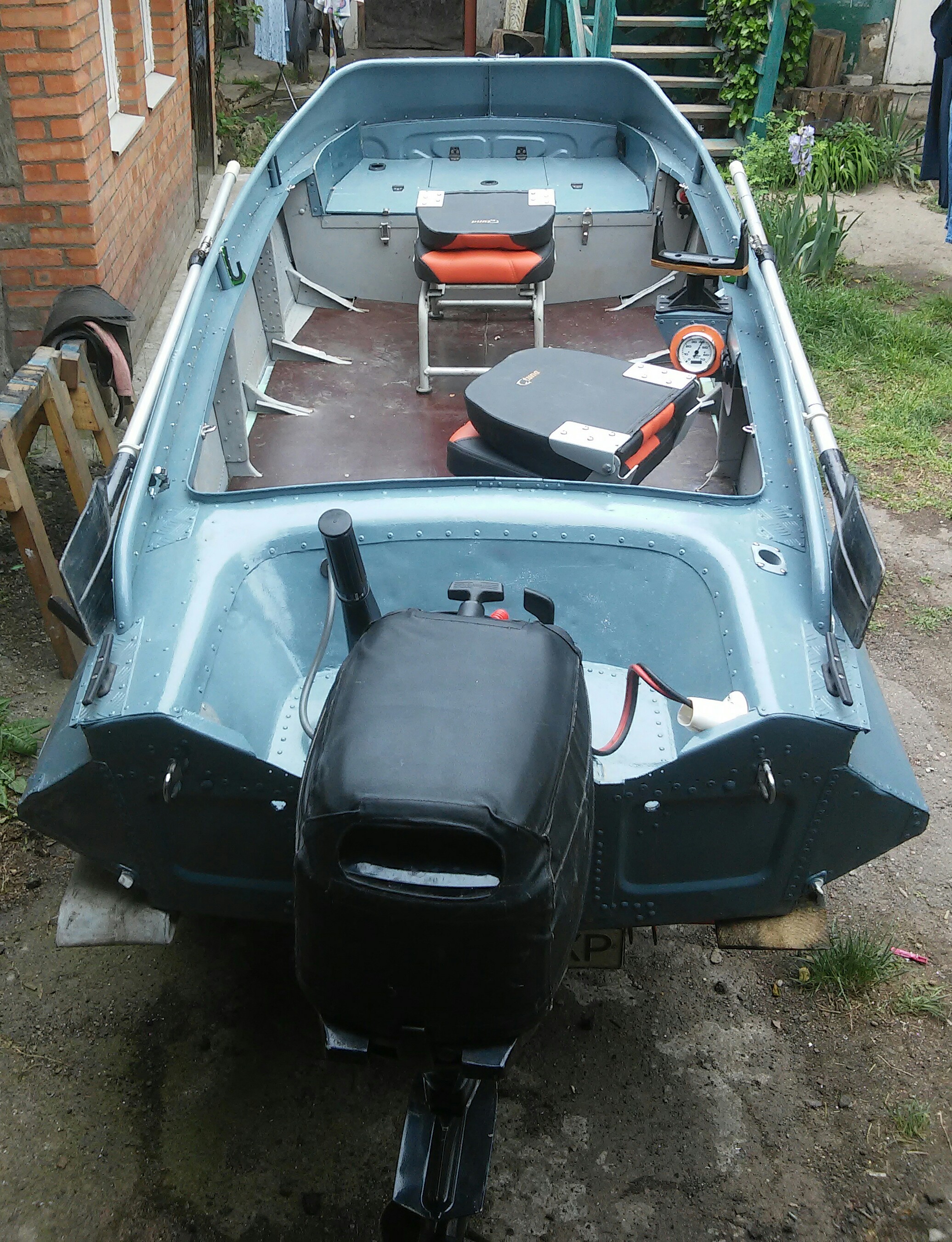

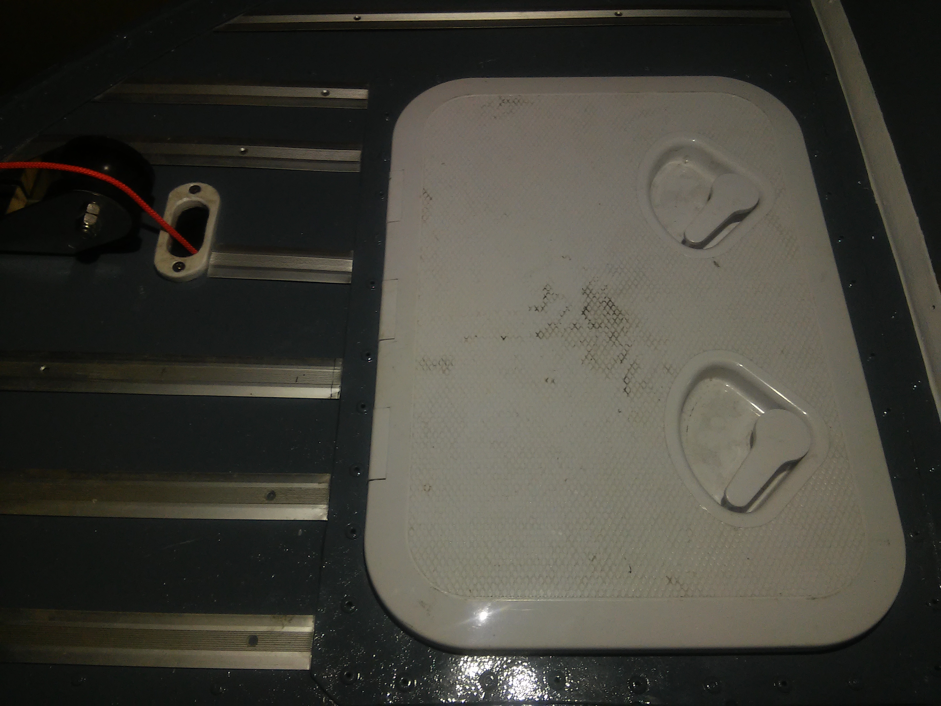

Финиш. Остались мелочи по электрике. И на воду

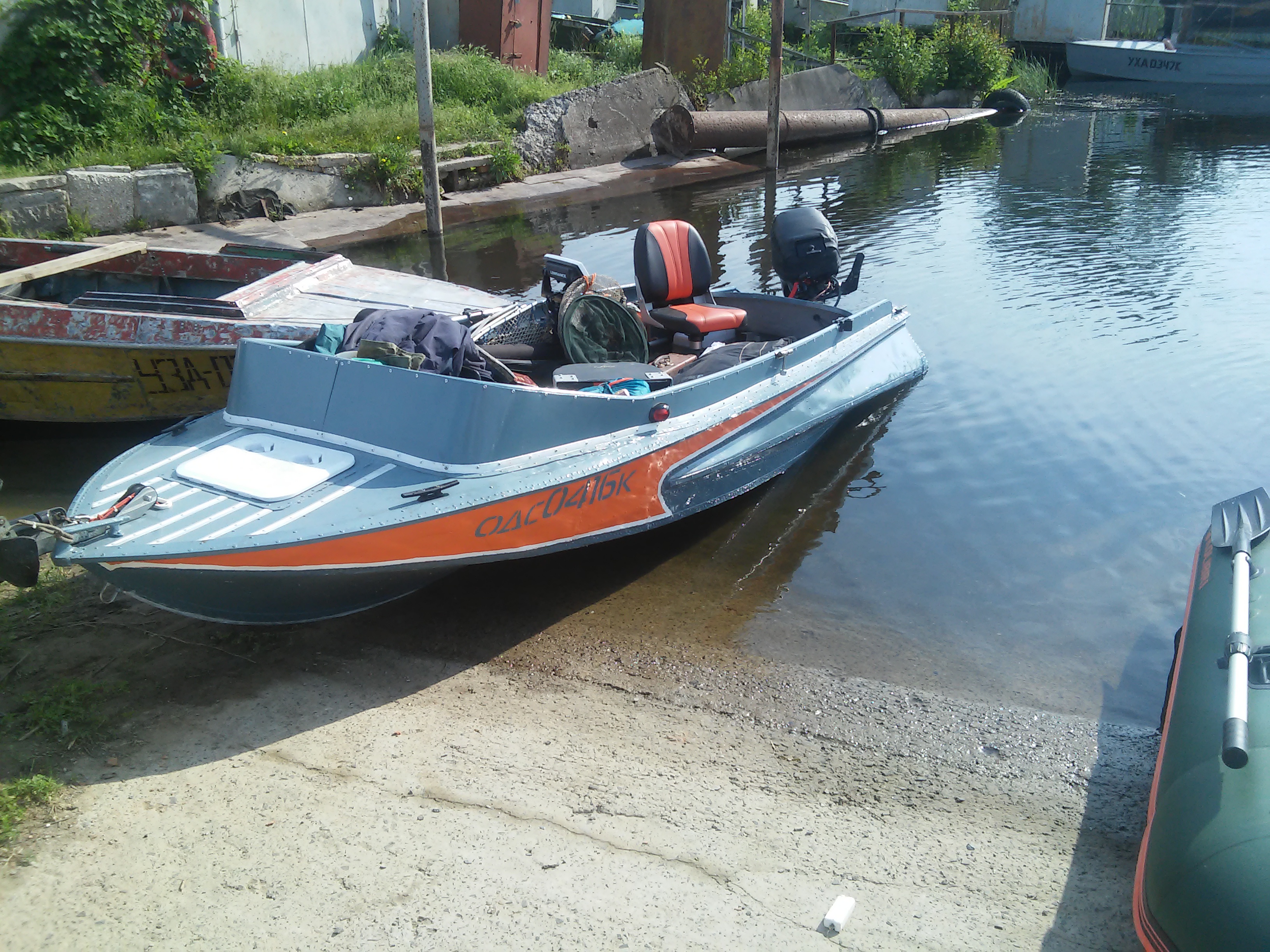

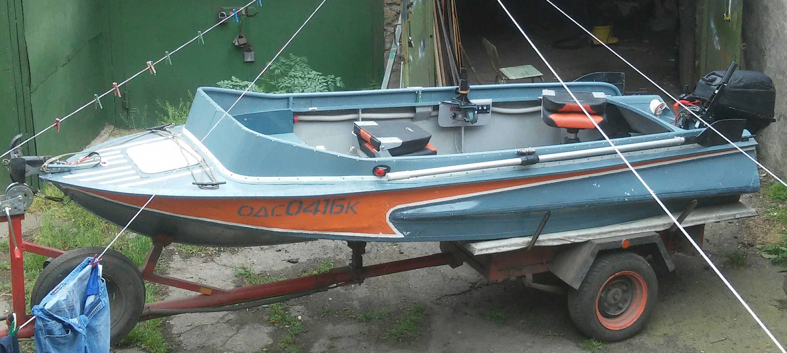

Мы на воде, доволен как слон
