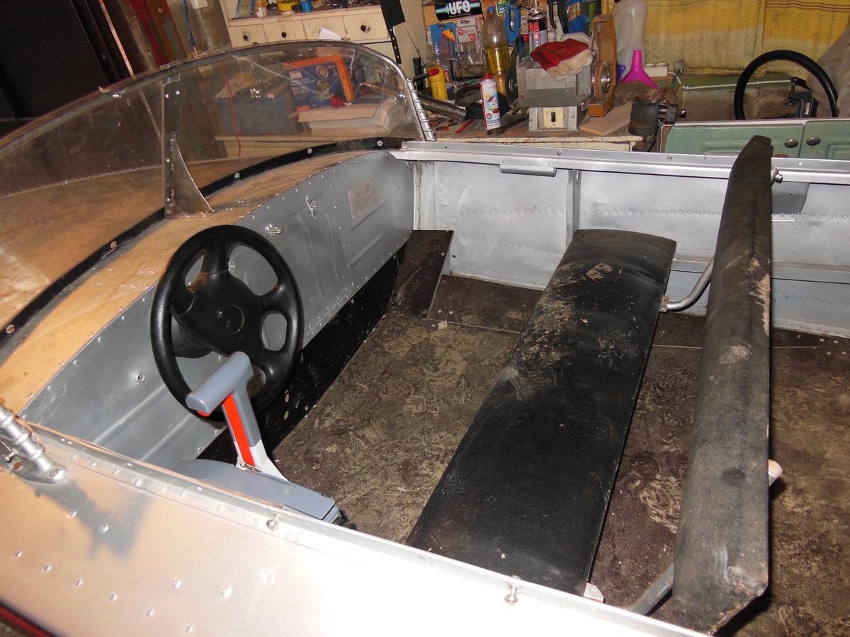

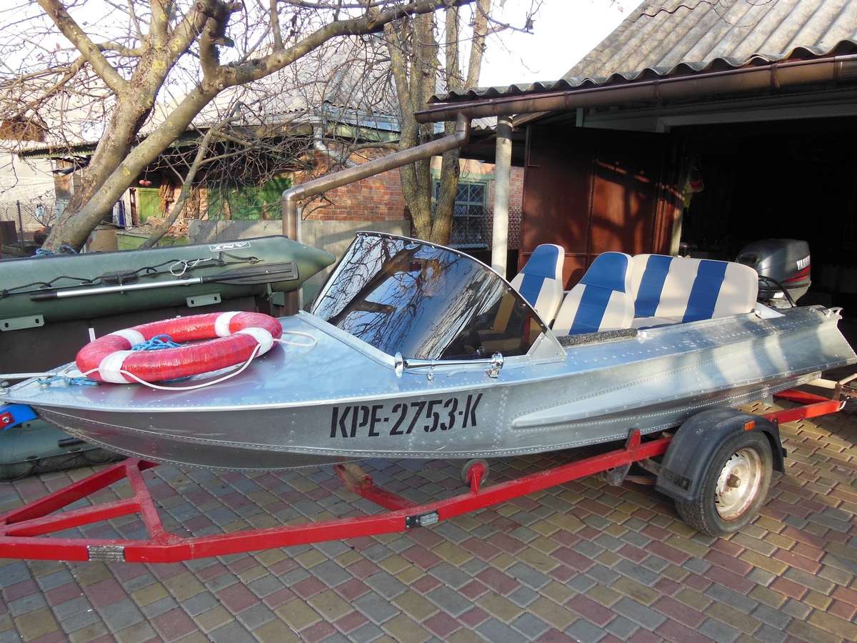

Всем водномоторникам привет!Вот оцените,сделал куму лодочку.Еволюция в фото,строго не судите так как это моя первая работа, лодка предназначена для покатушек с детьми.

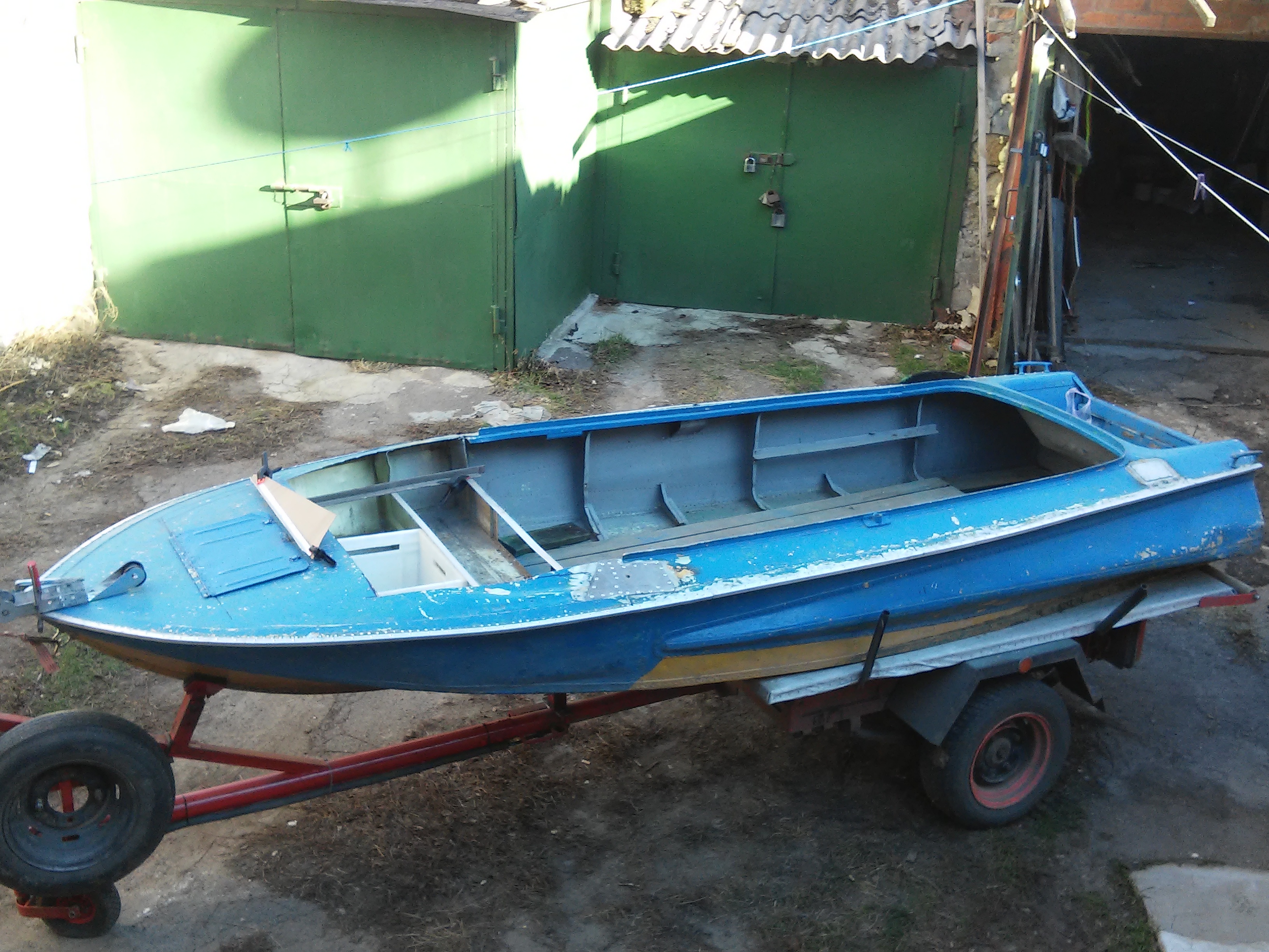

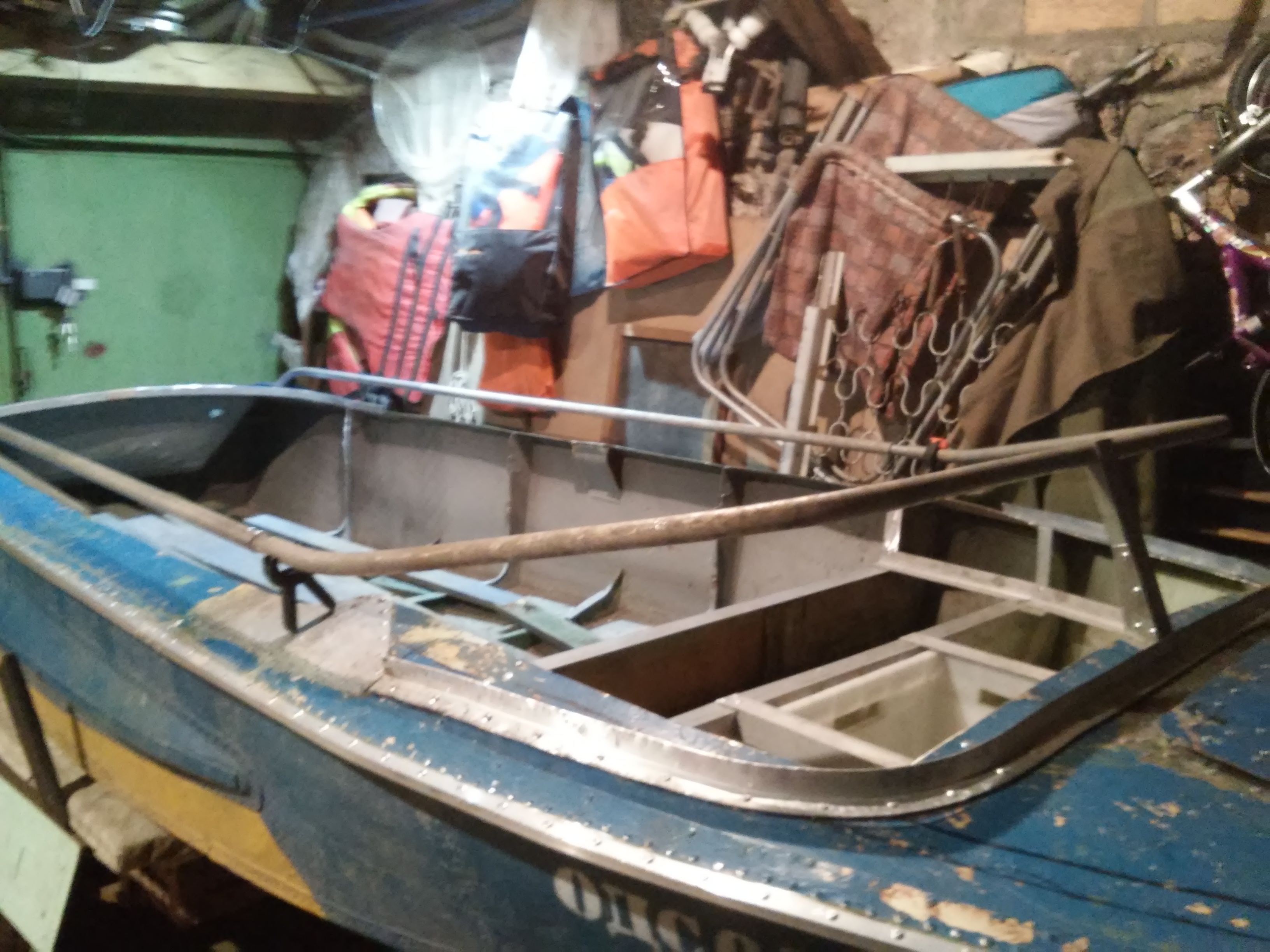

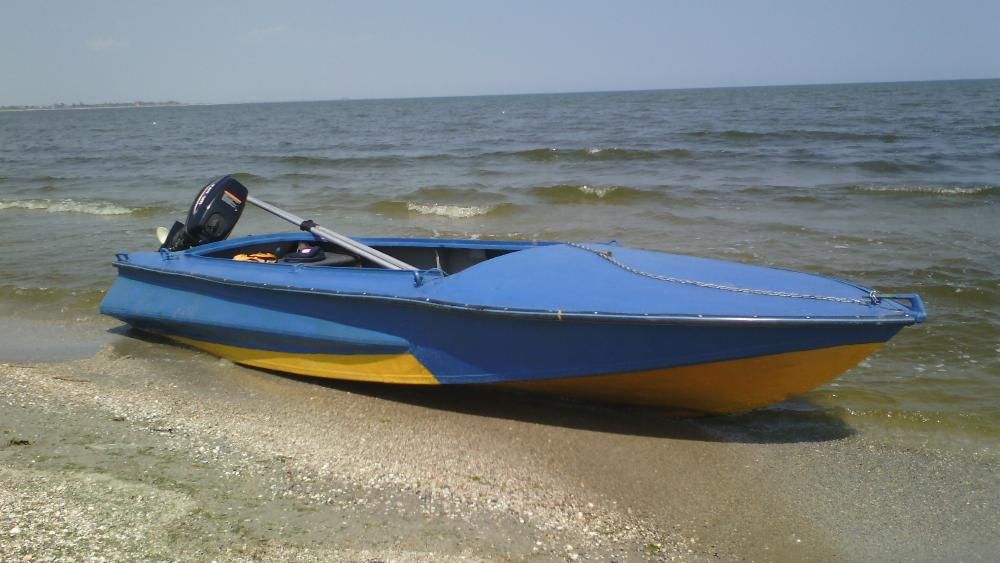

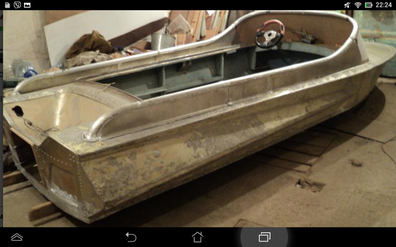

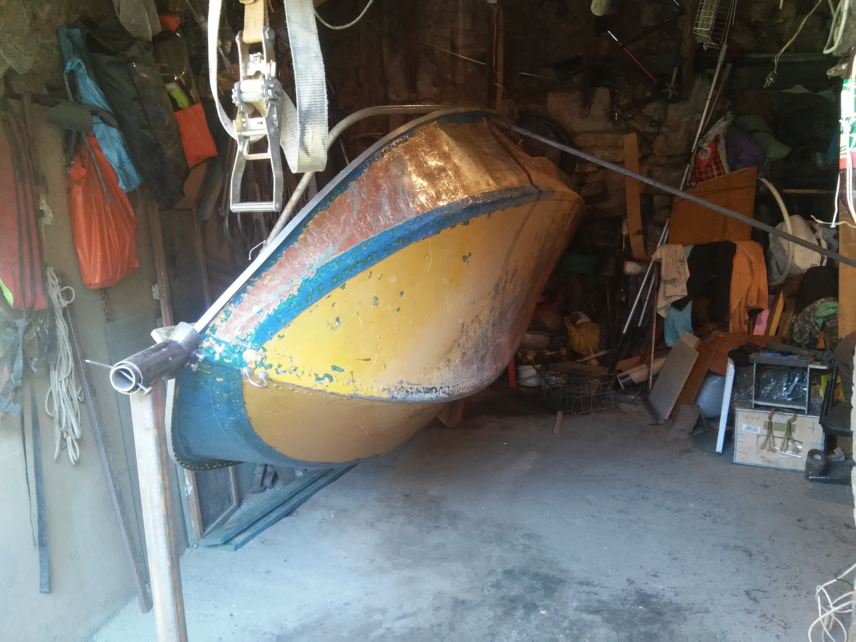

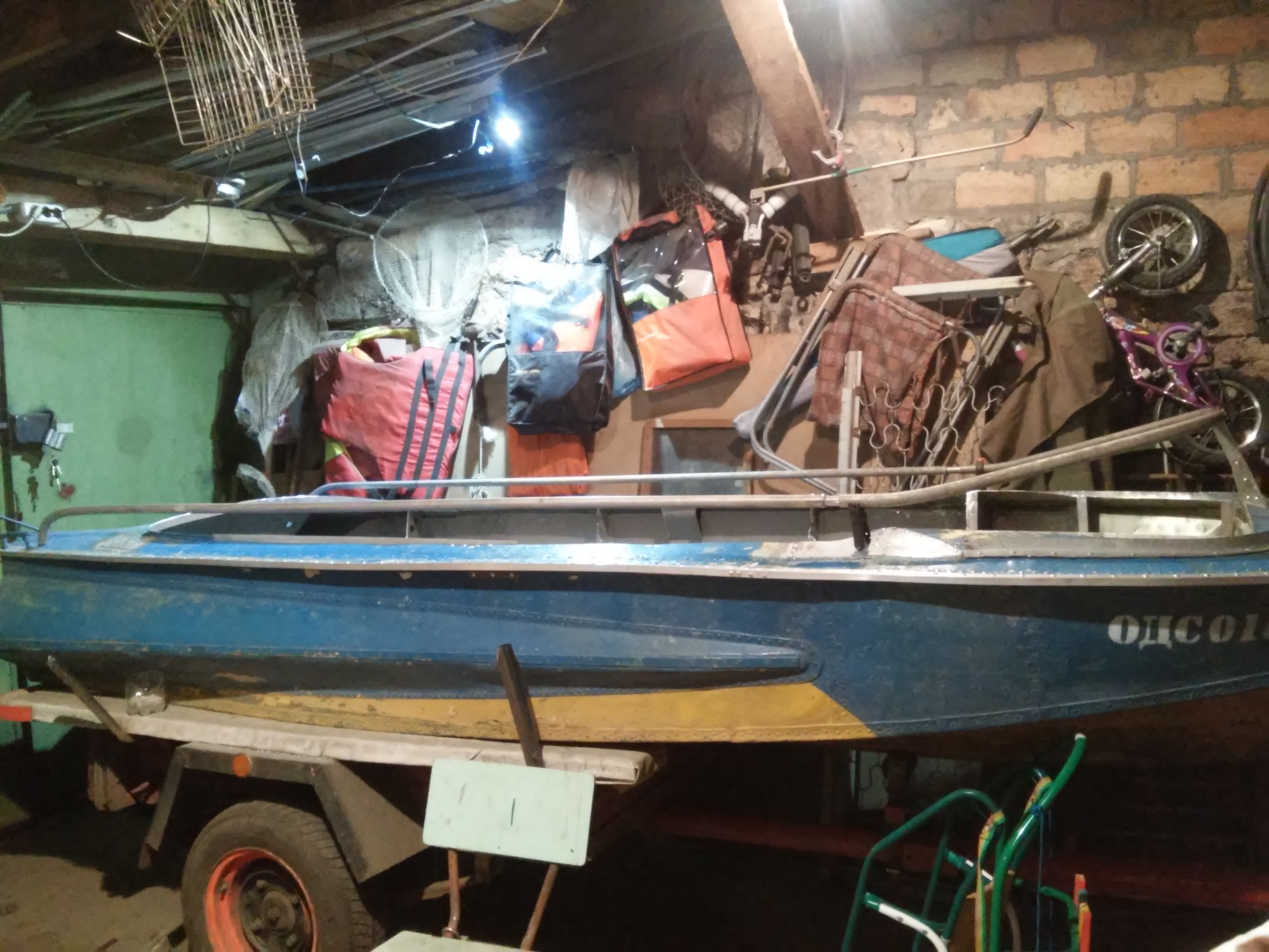

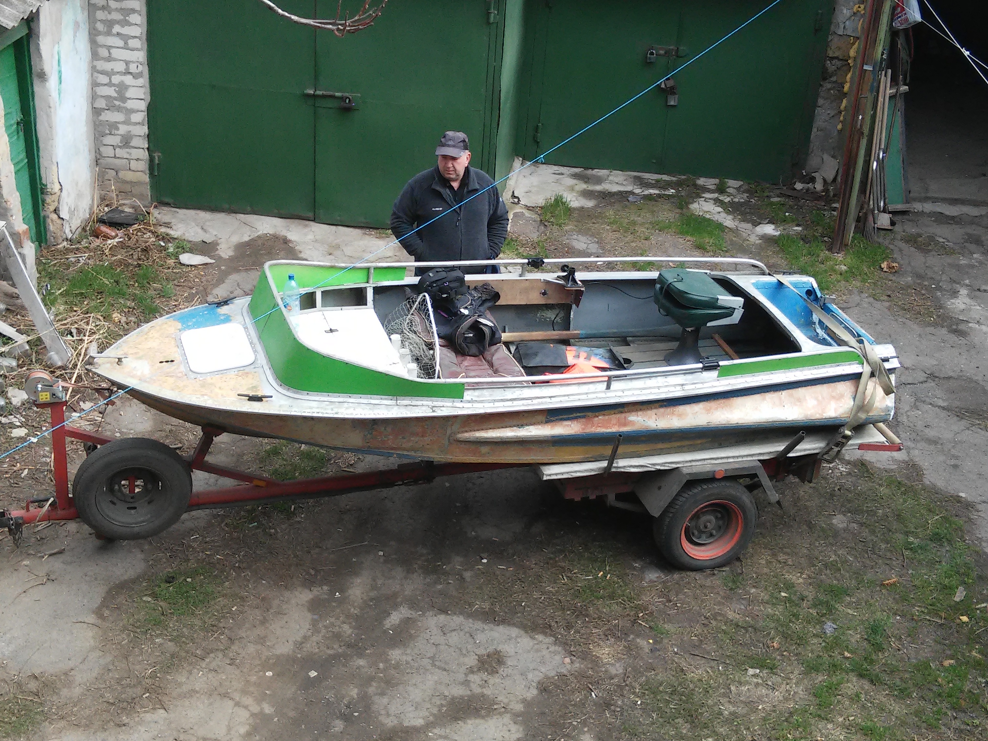

Дабы не плодить темы, оживают эту.
Купил осенью себе на зиму развлекуху
С виду ниче, но копнуть, руки есть к чему приложить...

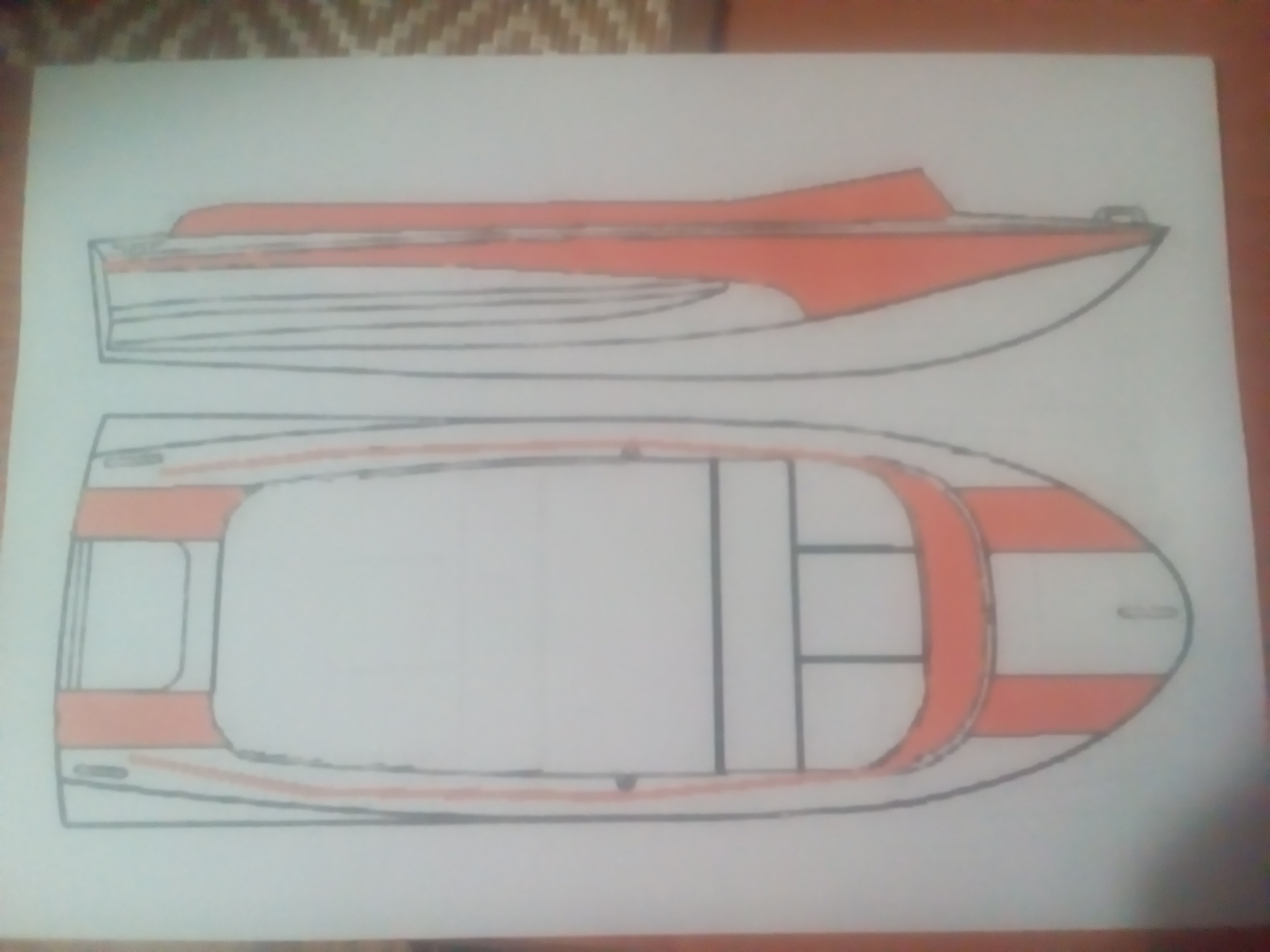

Это, что должно получится на выходе

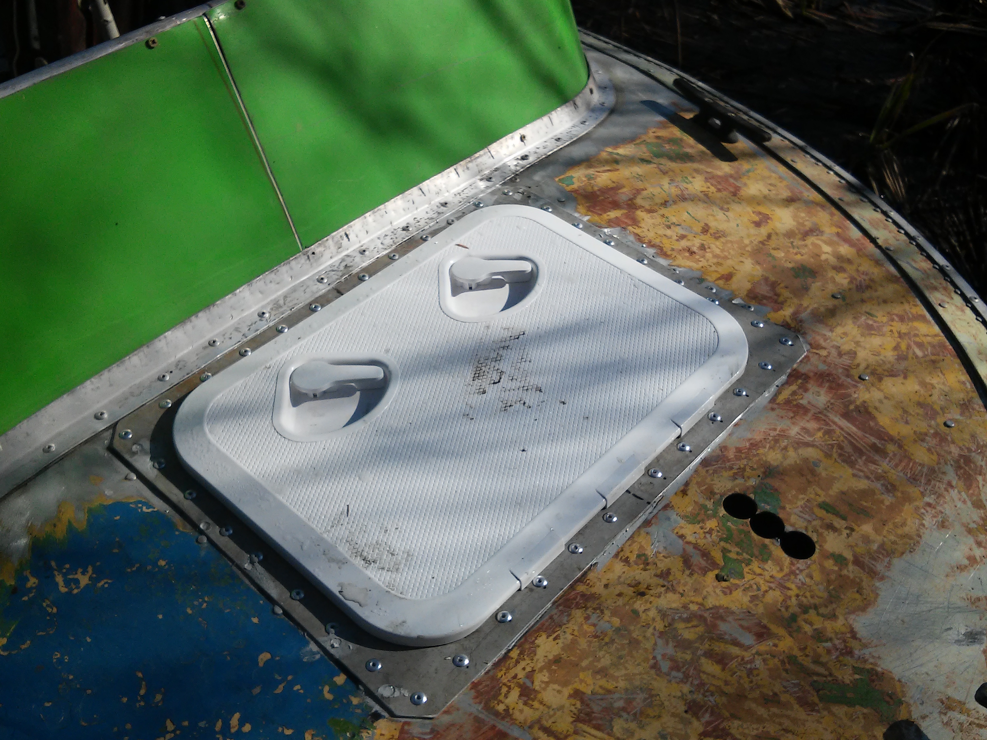

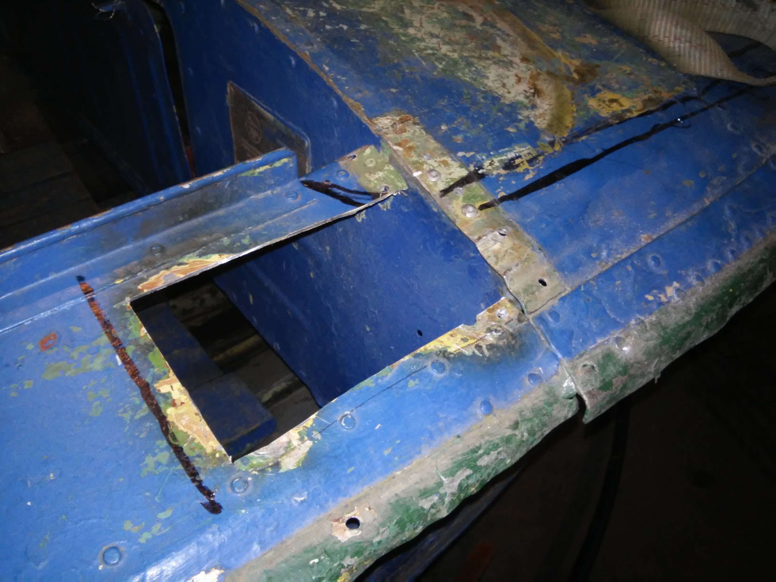

В переди вырезал рундук, будет фишинг платформа.
Фальшборт, и отбойник, стекла не будет.
Назва:  20161203_205334.jpg
Переглядів: 781
Розмір:  1,91 МБ
ID:	127117   Щоб збільшити малюнок, клацніть по ньому
Назва:  20161207_132705.jpg
Переглядів: 783
Розмір:  2,44 МБ

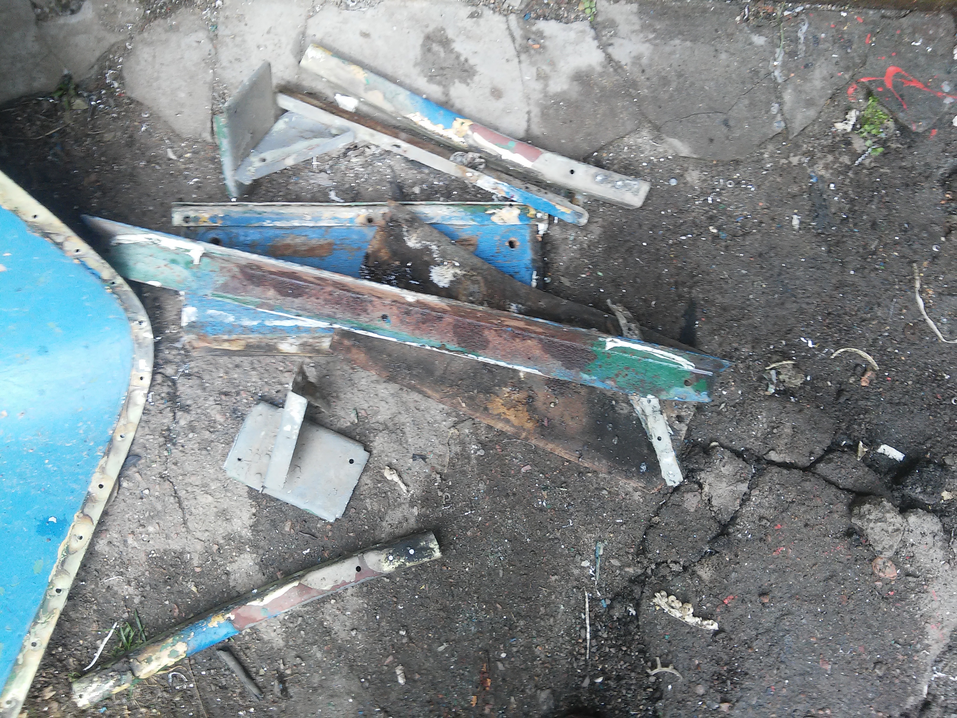

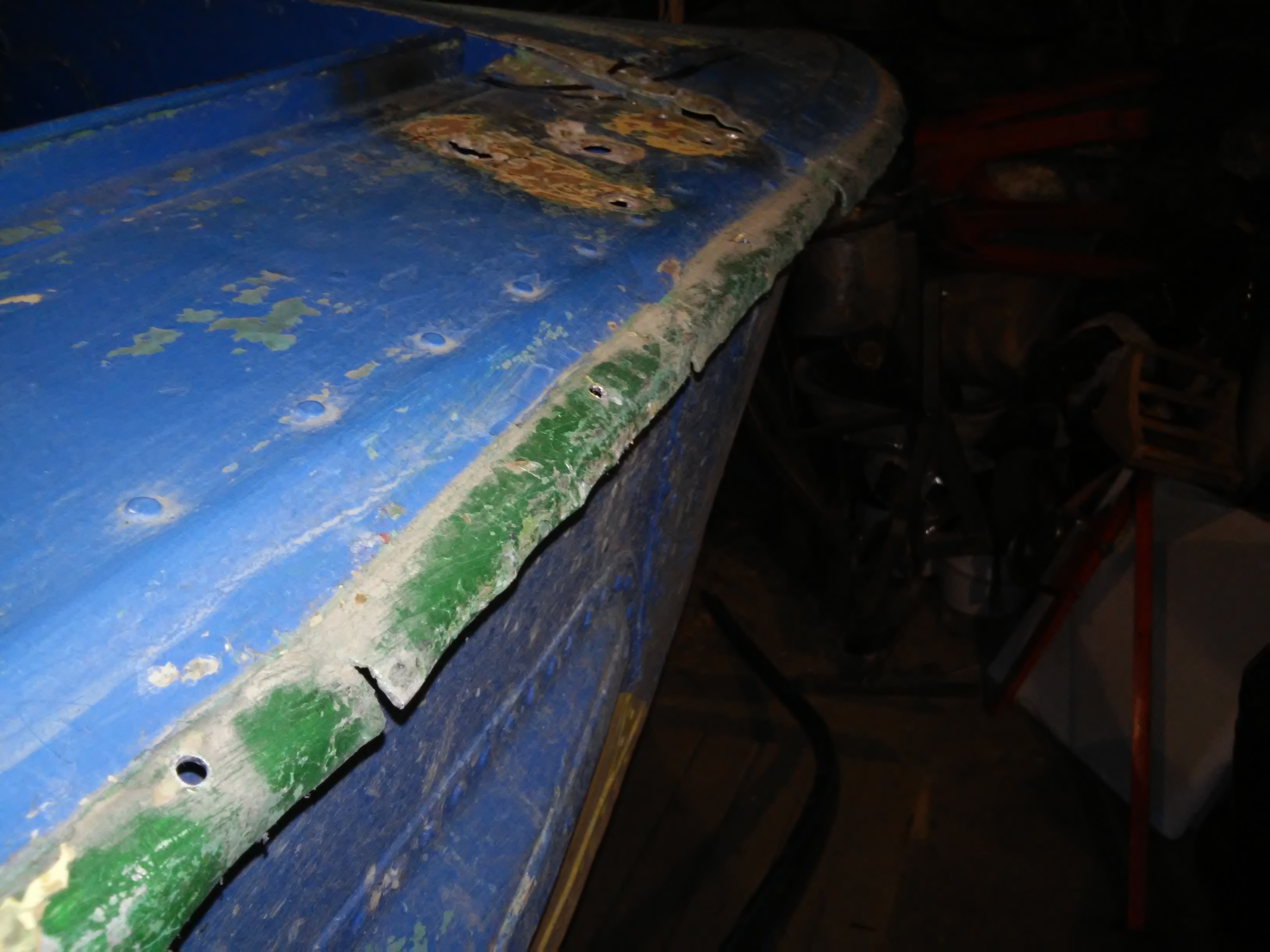

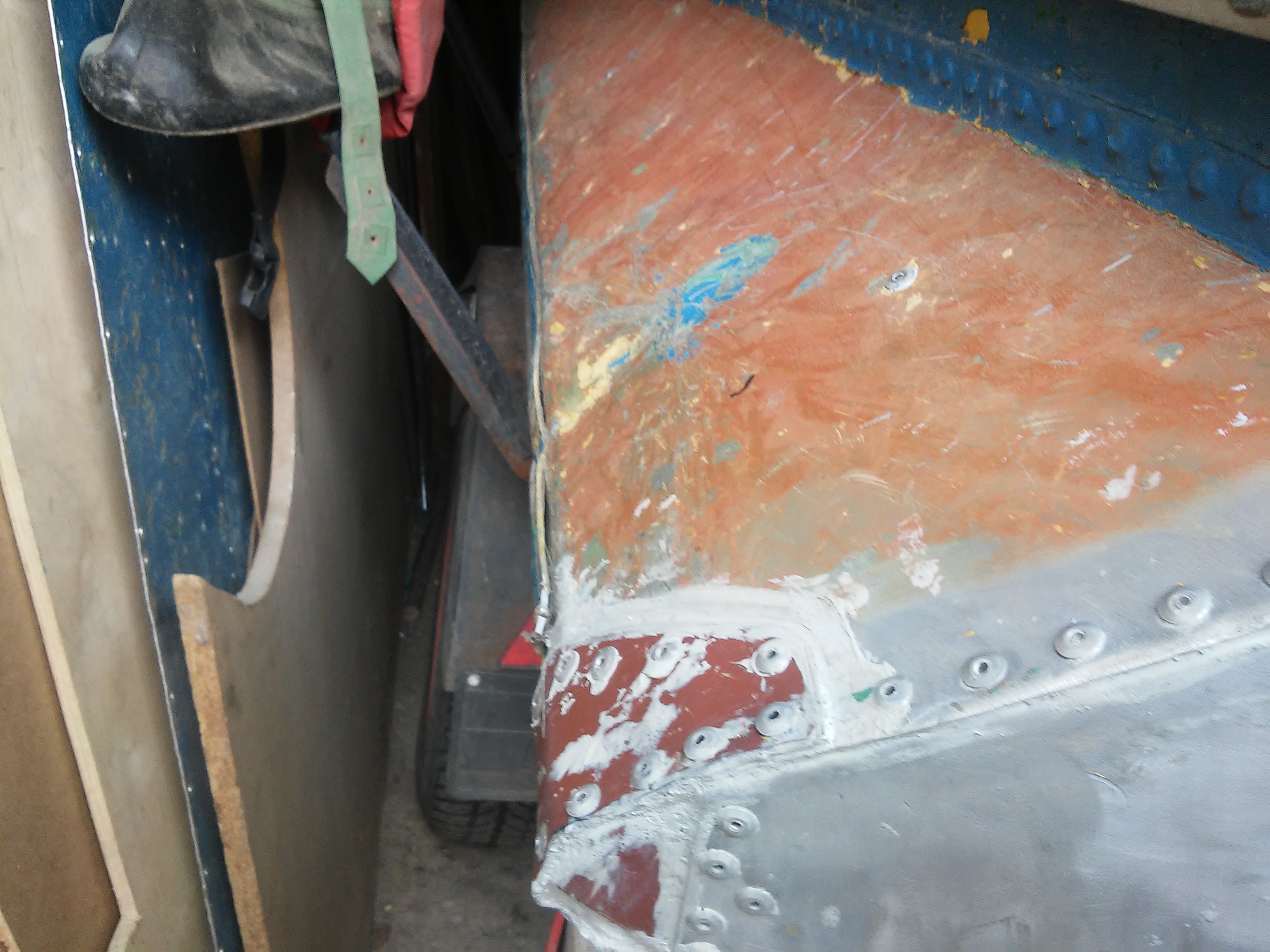

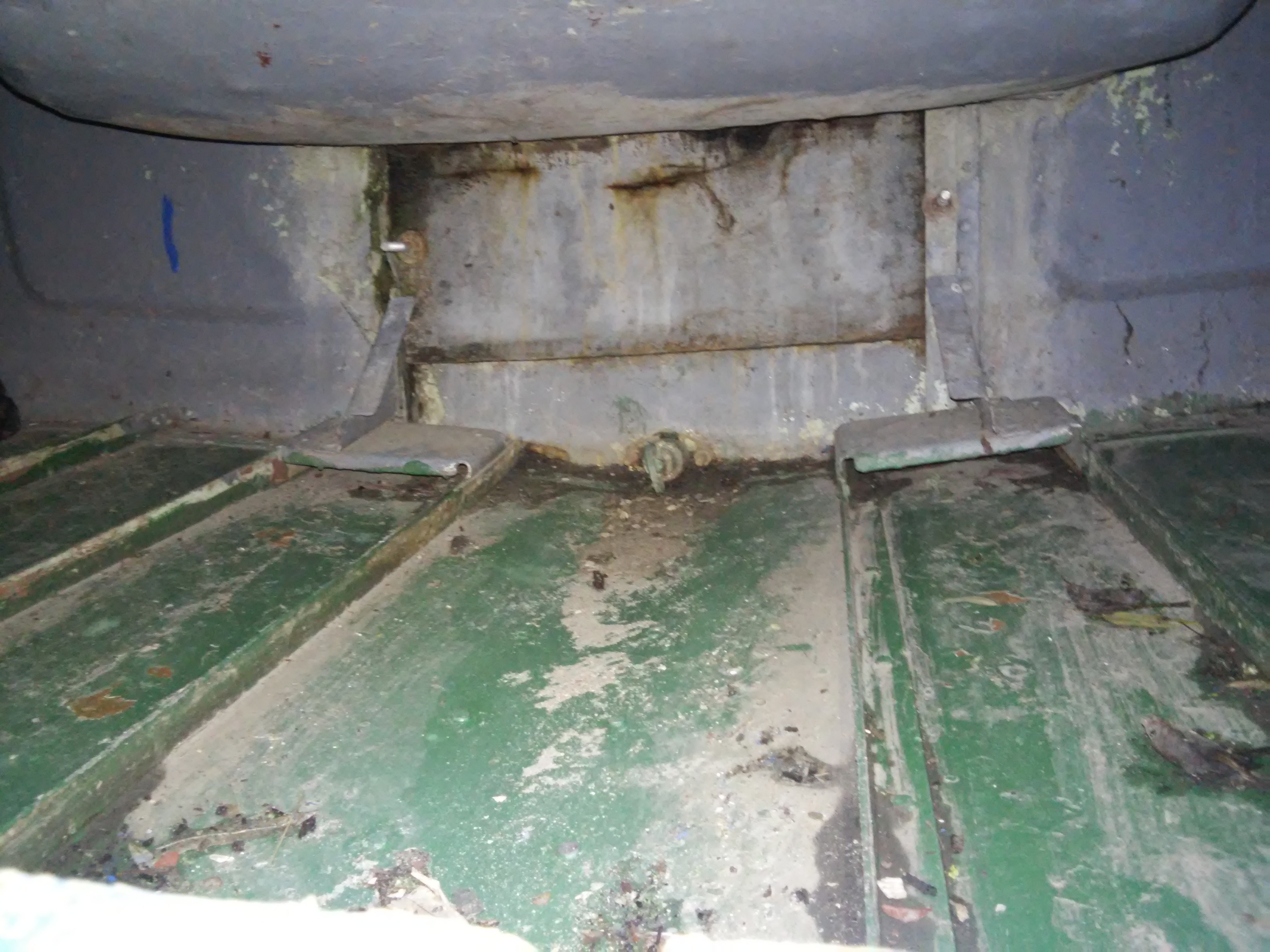

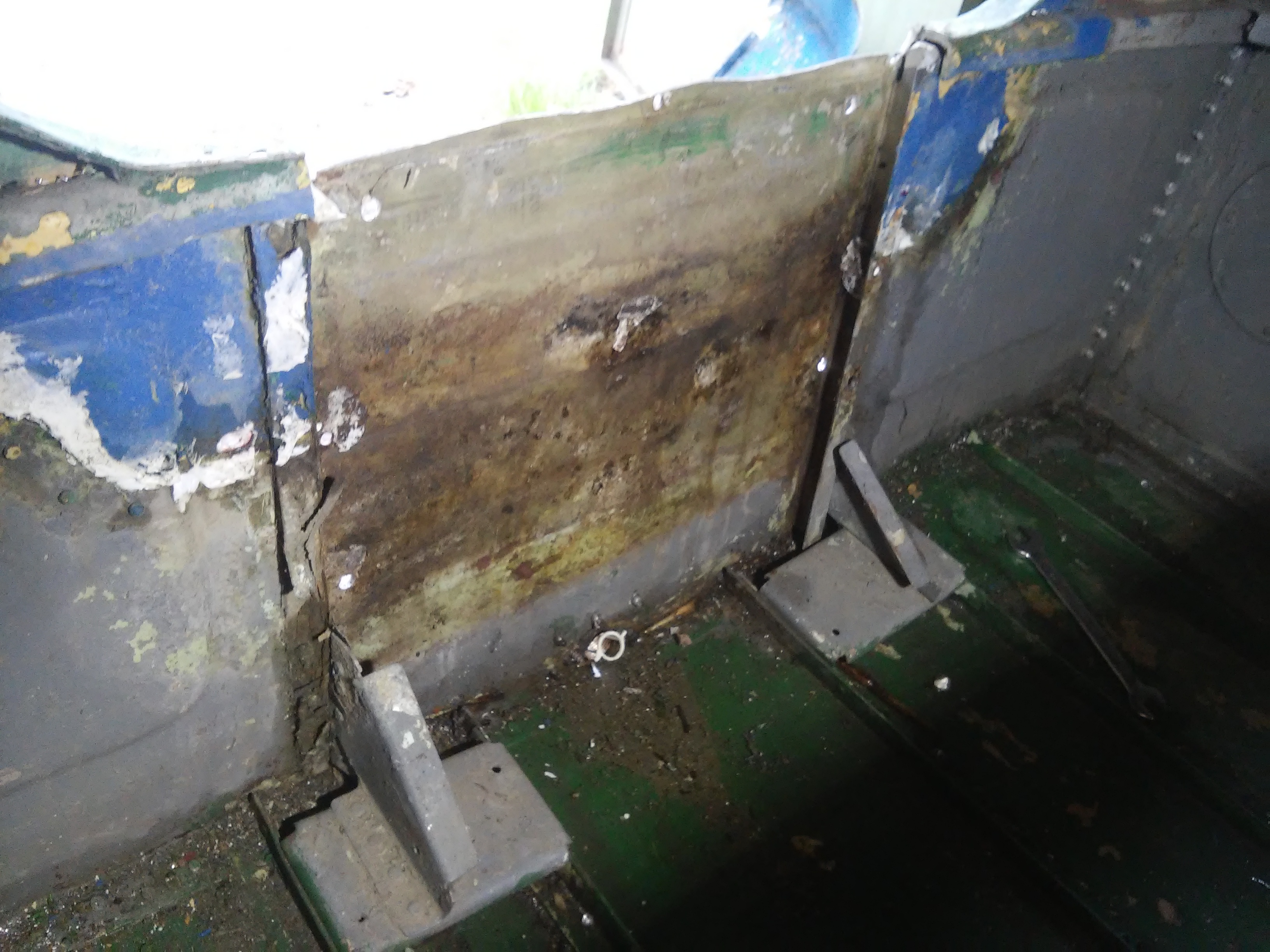

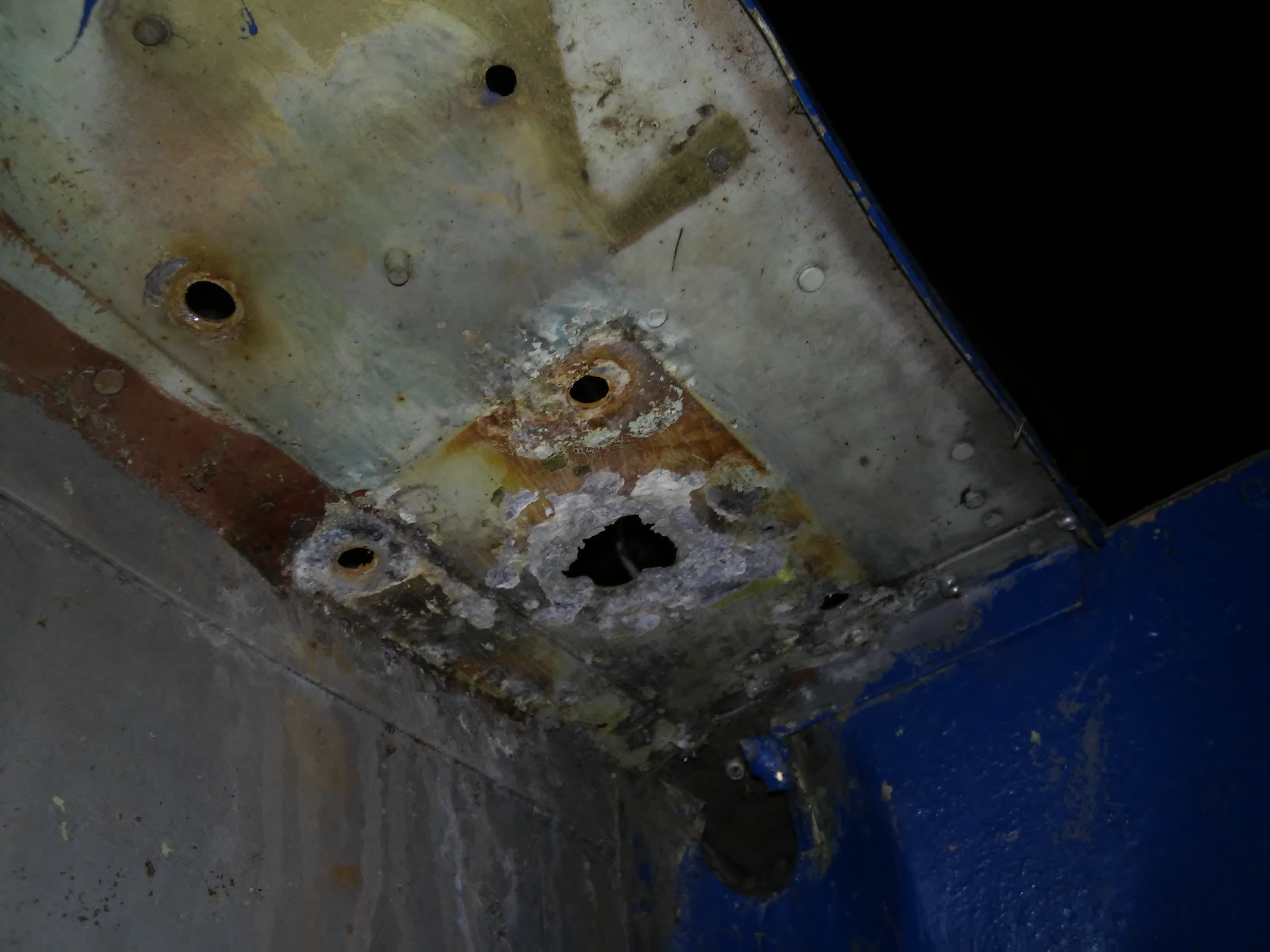

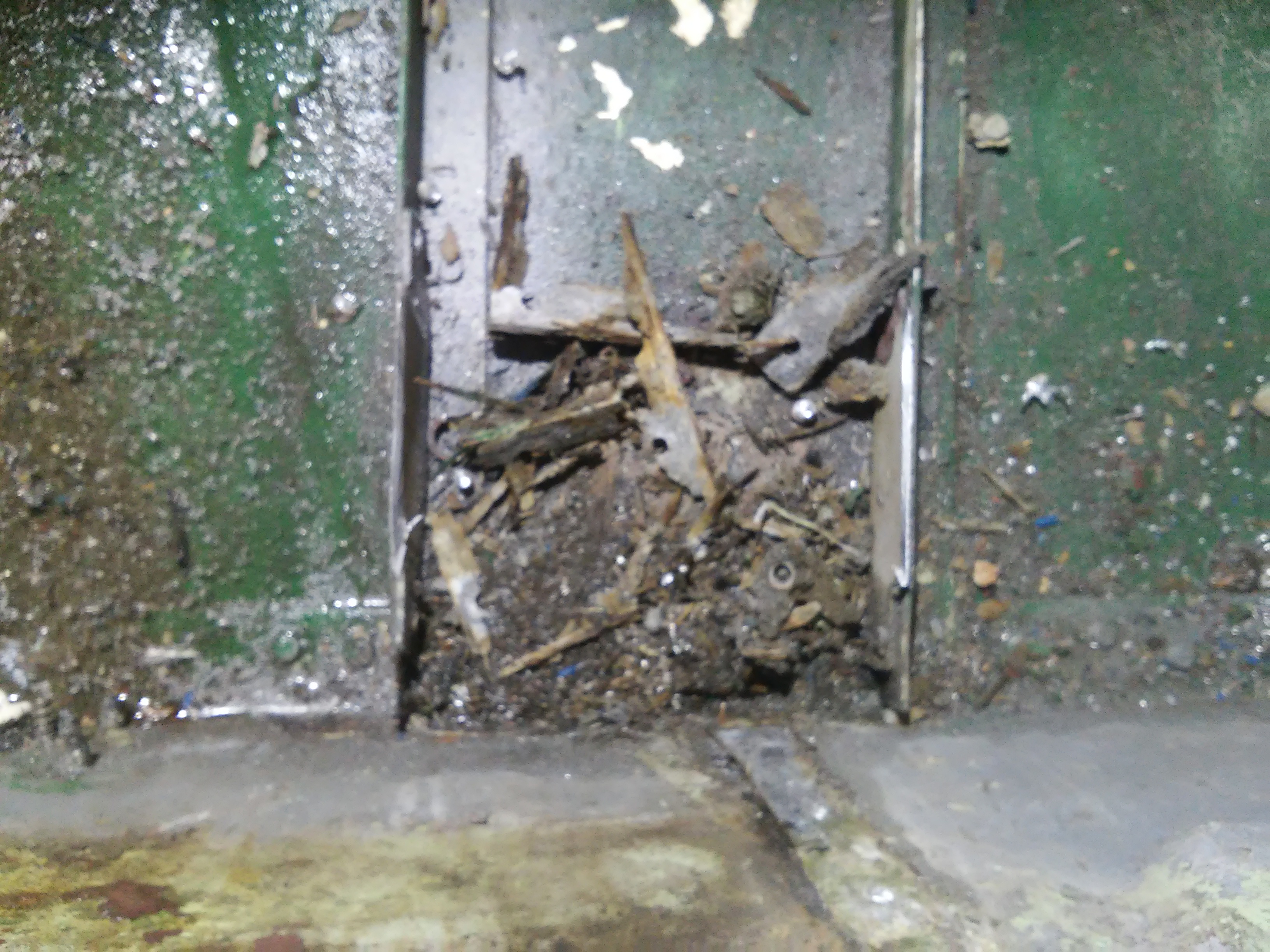

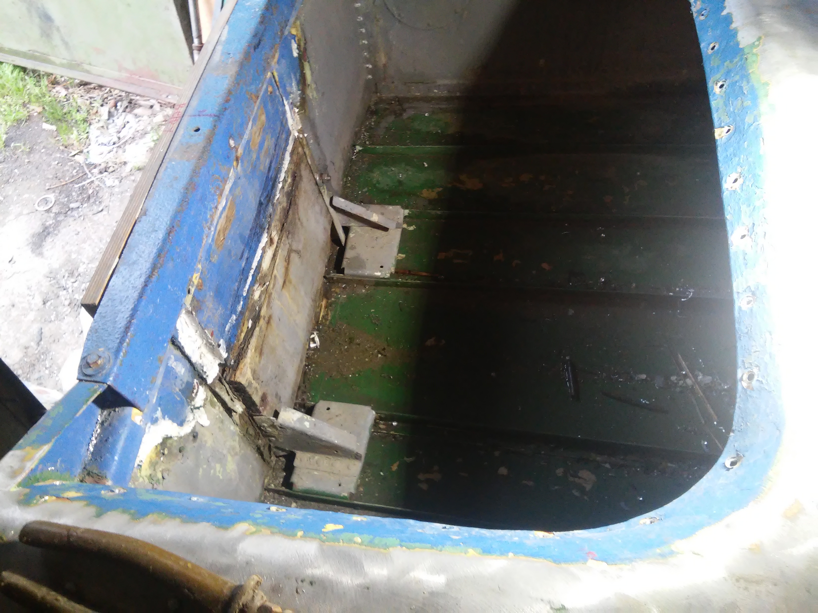

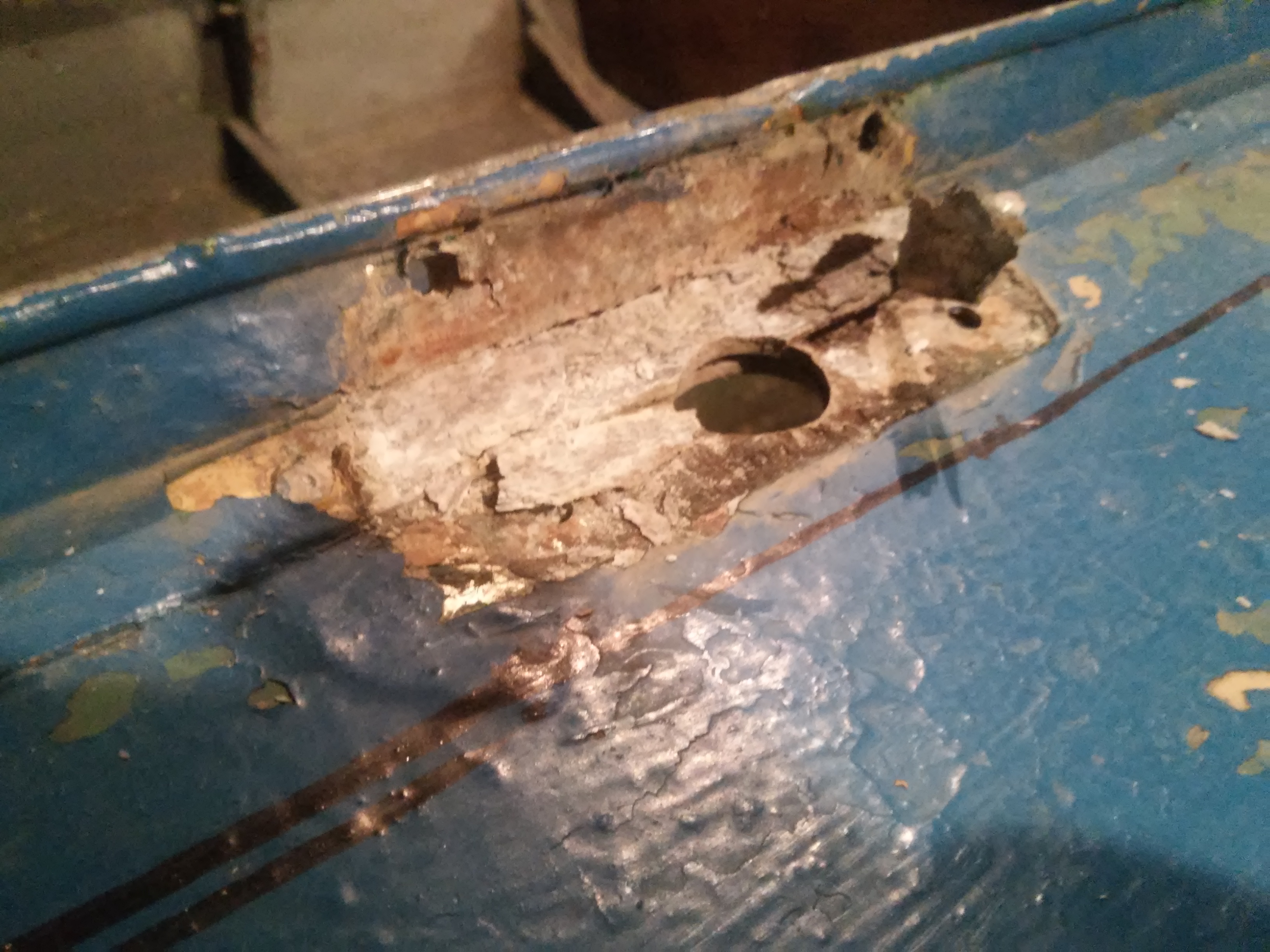

Кстати гнили гора, всетаки Д16 , курва
Назва:  20161107_170354.jpg
Переглядів: 672
Розмір:  1,67 МБ
ID:	127119   Щоб збільшити малюнок, клацніть по ньому
Назва:  20161107_170534.jpg
Переглядів: 659
Розмір:  1,28 МБ
ID:	127120   Щоб збільшити малюнок, клацніть по ньому
Назва:  20161107_170626.jpg
Переглядів: 702
Розмір:  1,36 МБ
ID:	127121   Щоб збільшити малюнок, клацніть по ньому
Назва:  20170114_164516.jpg
Переглядів: 621
Розмір:  1,79 МБ

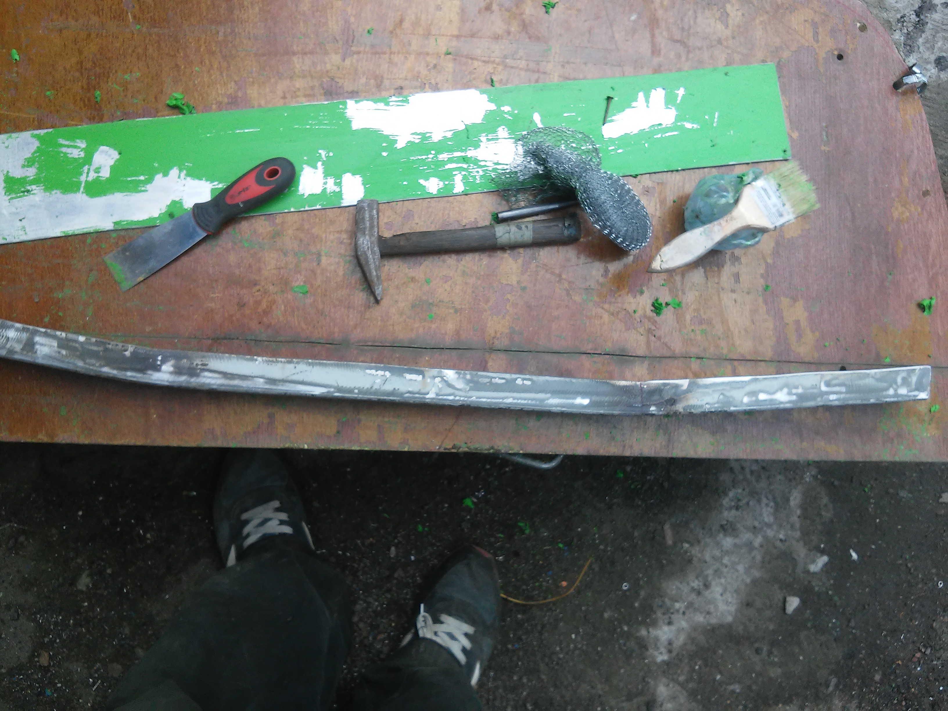

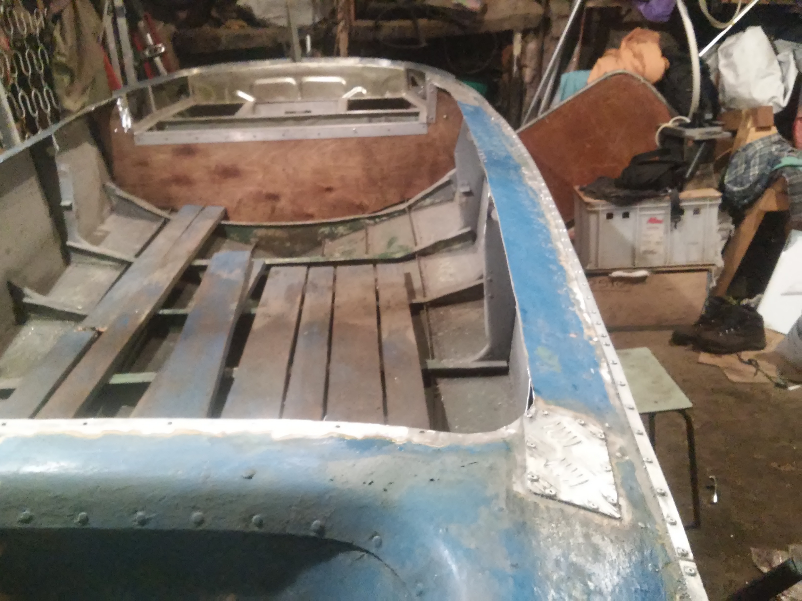

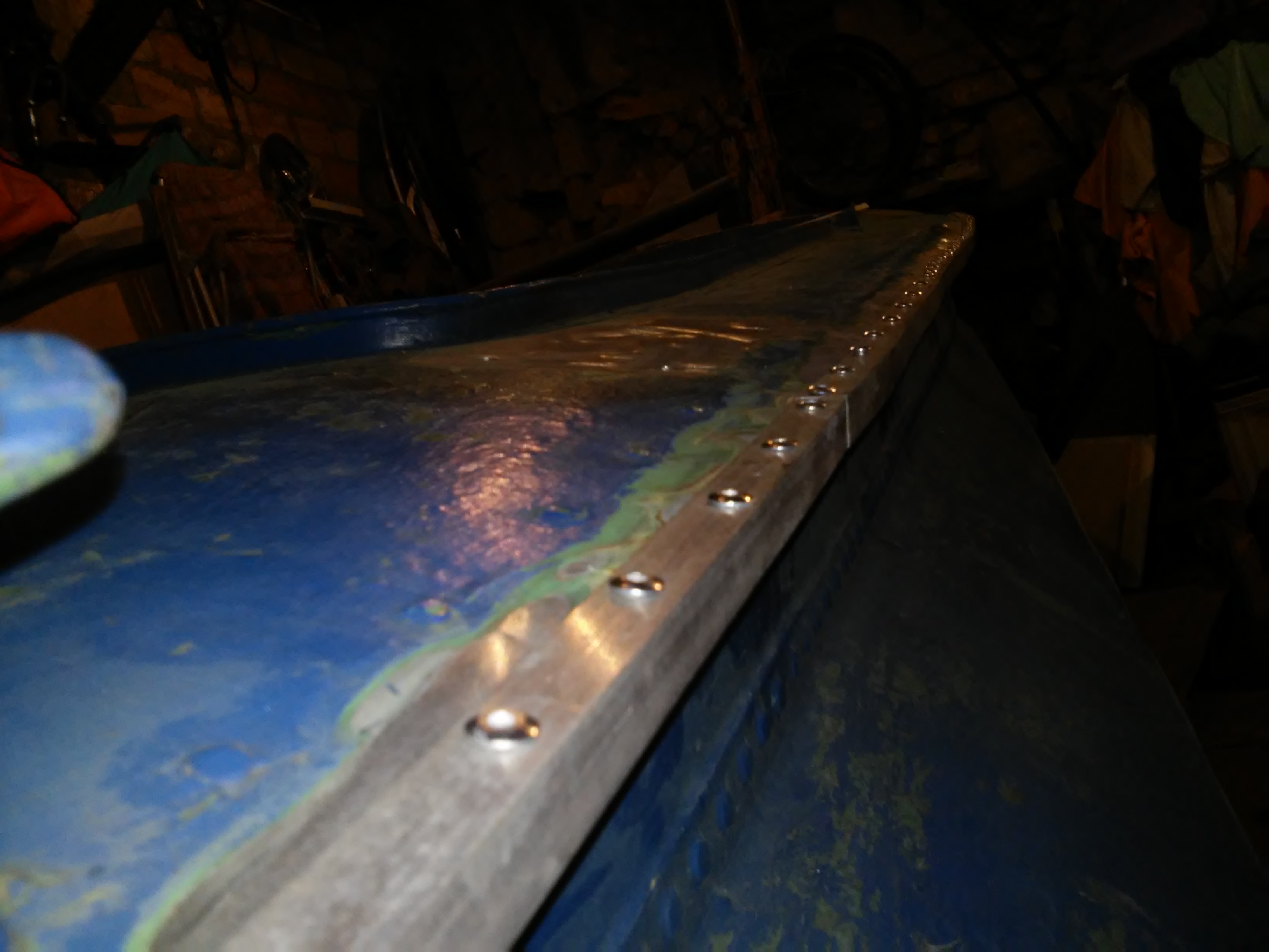

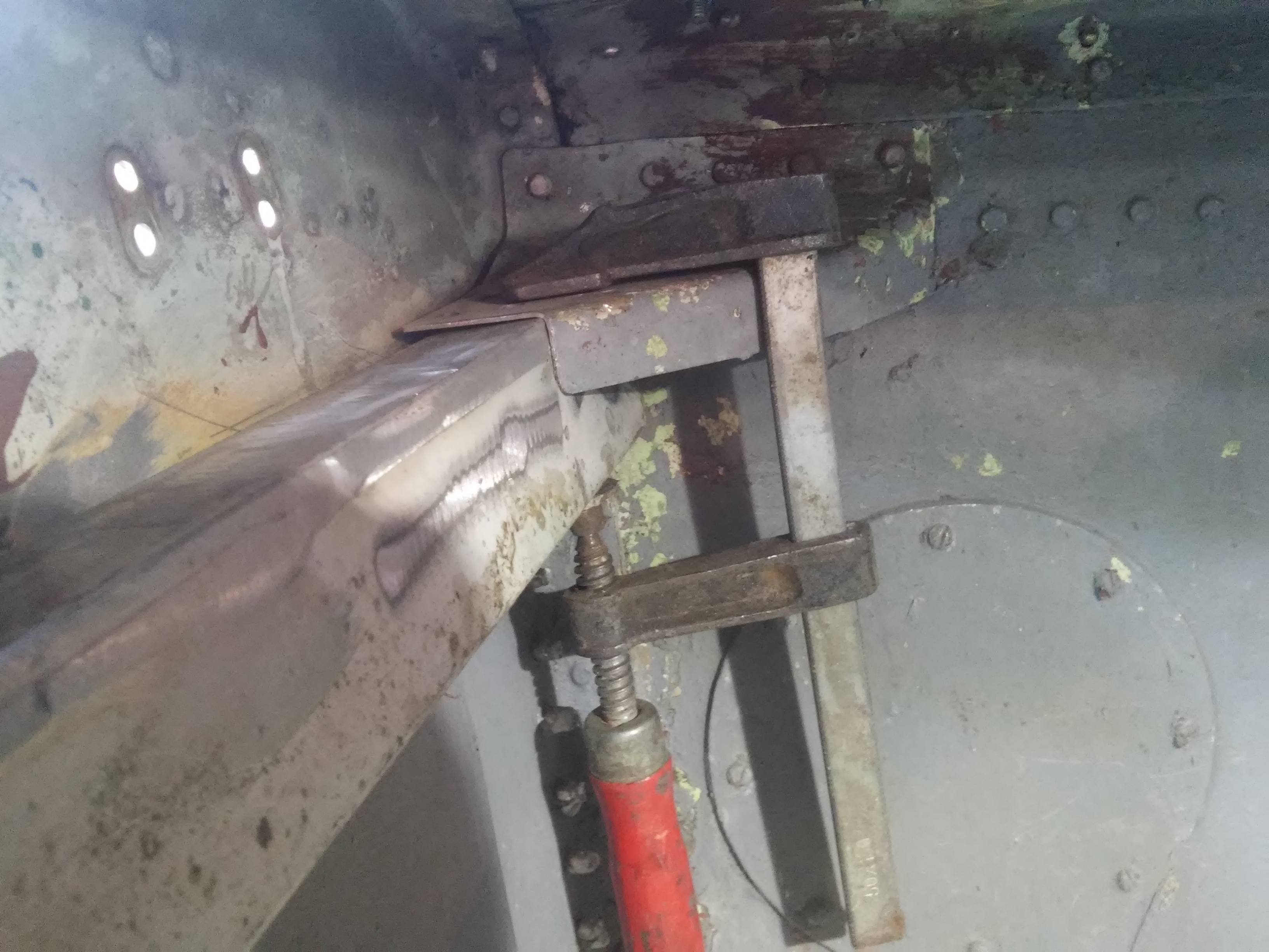

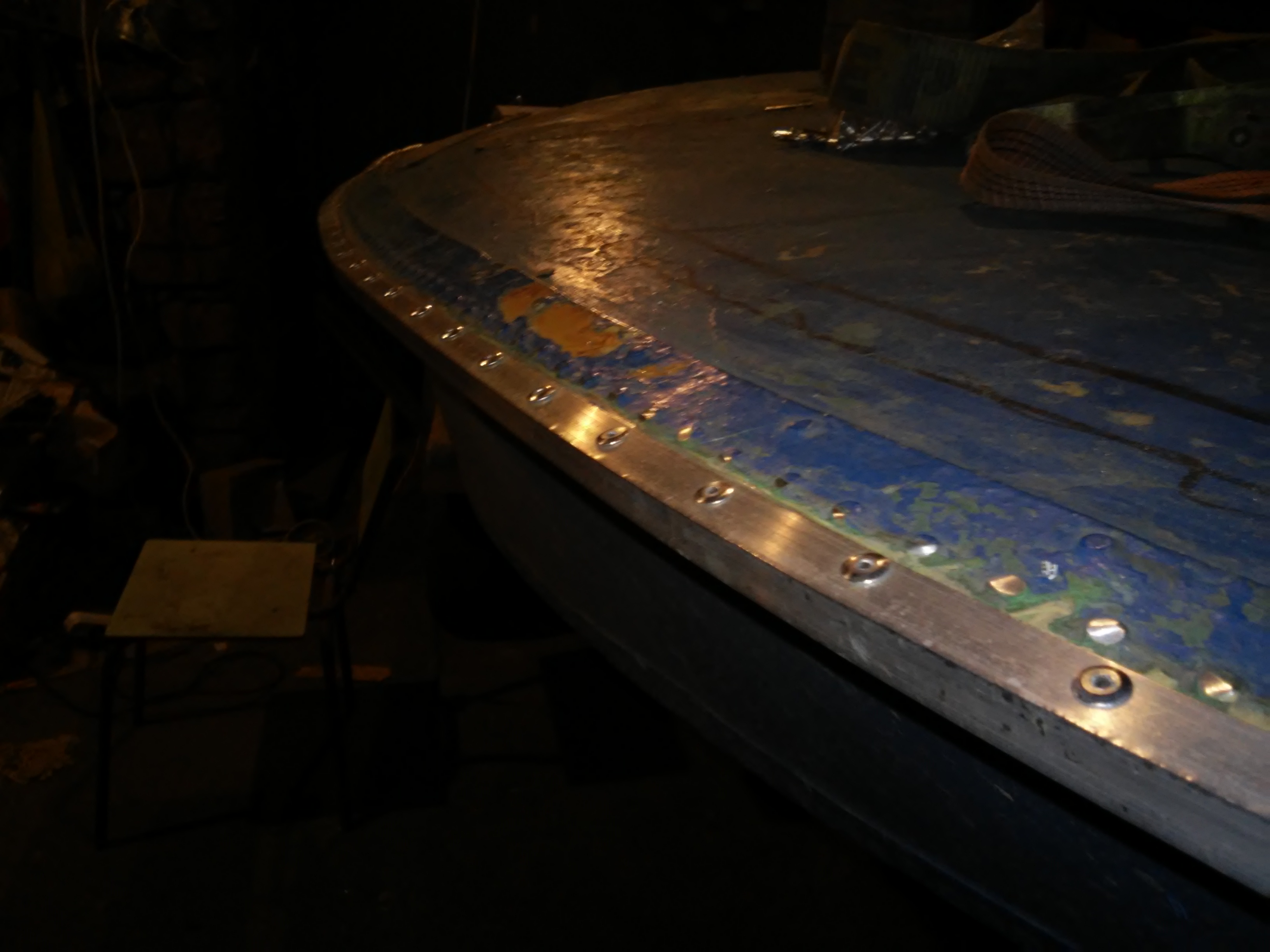

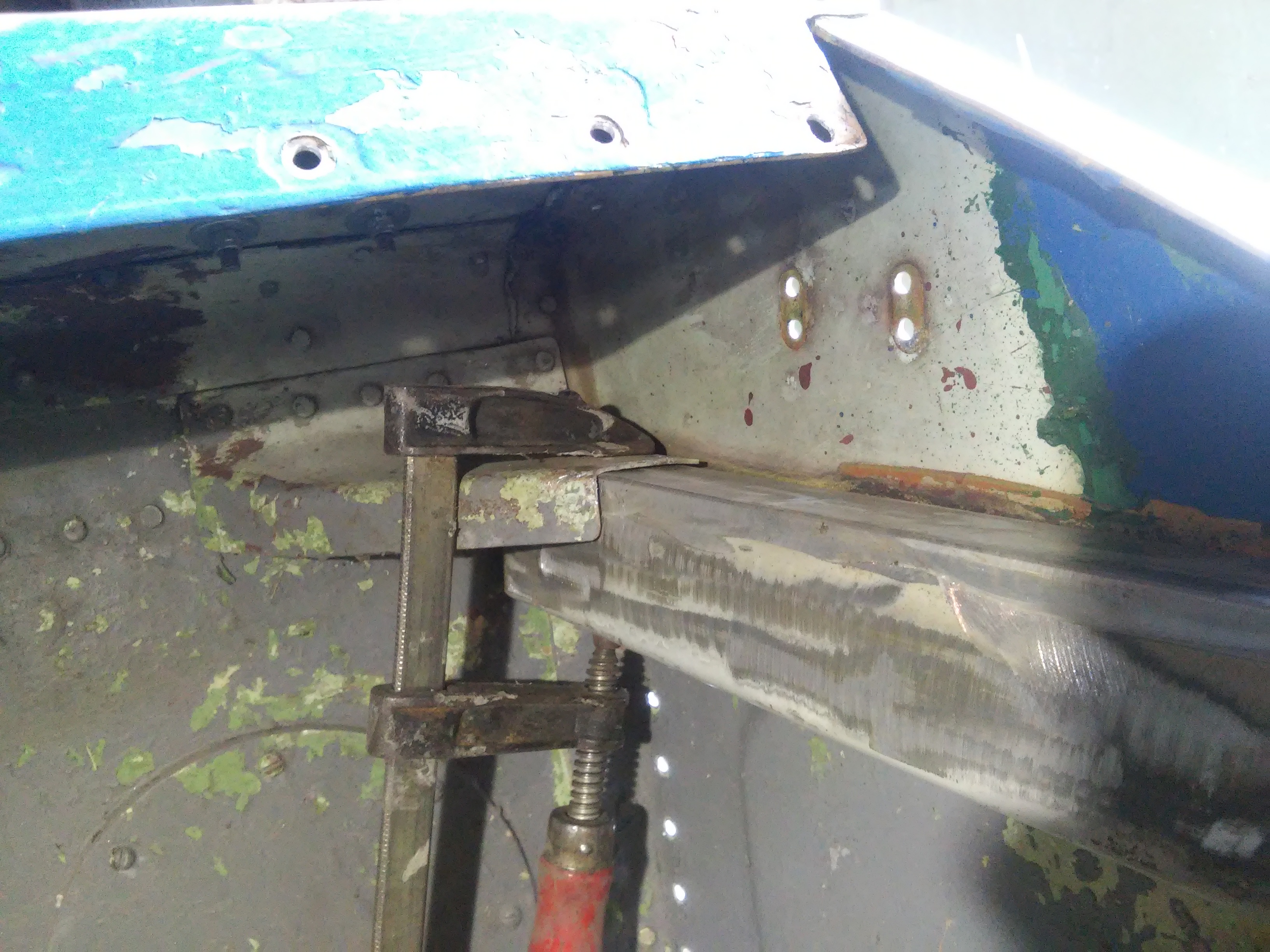

Подлатал.
Заменил привальник, уголок 15*15*3мм.

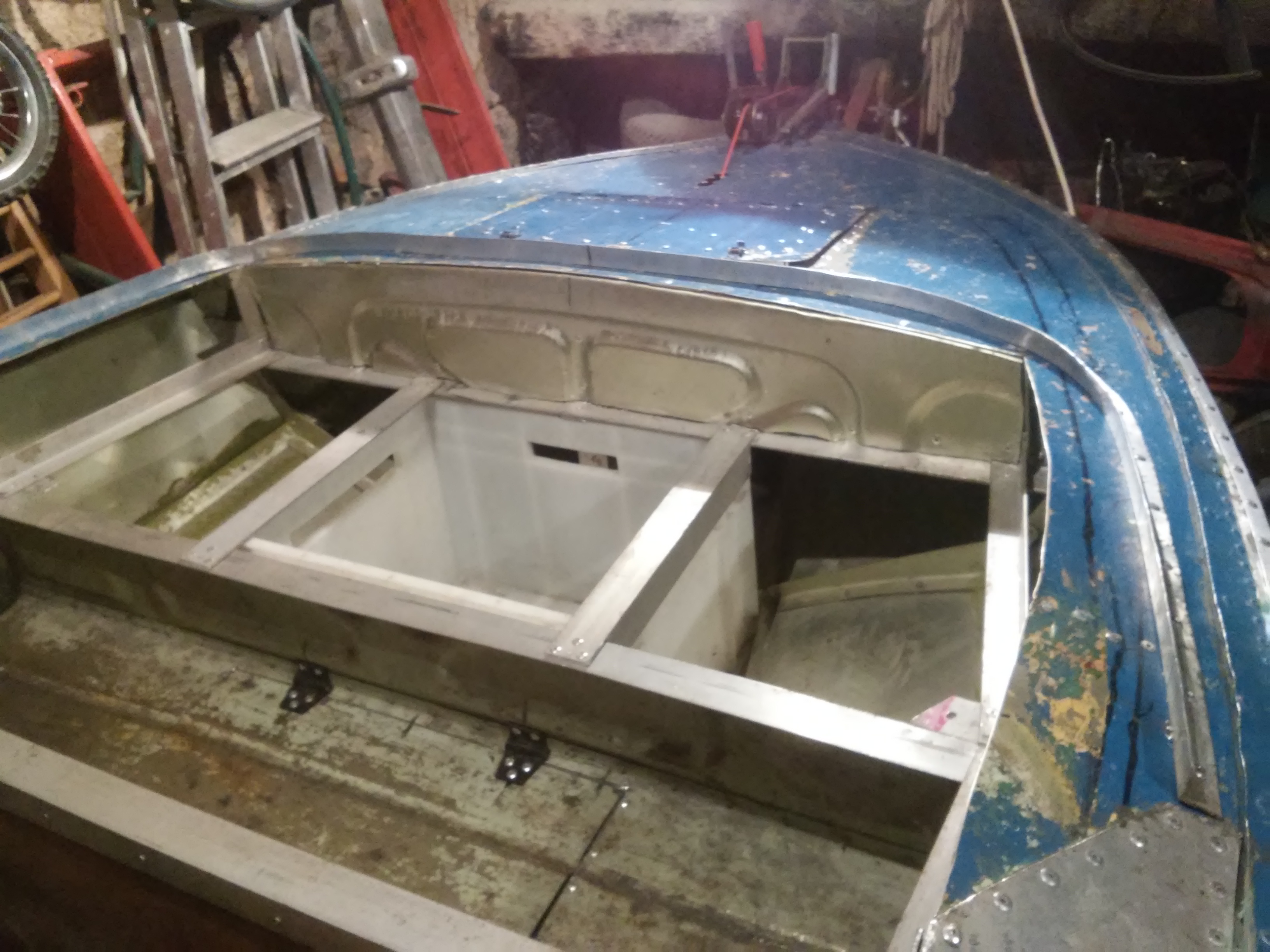

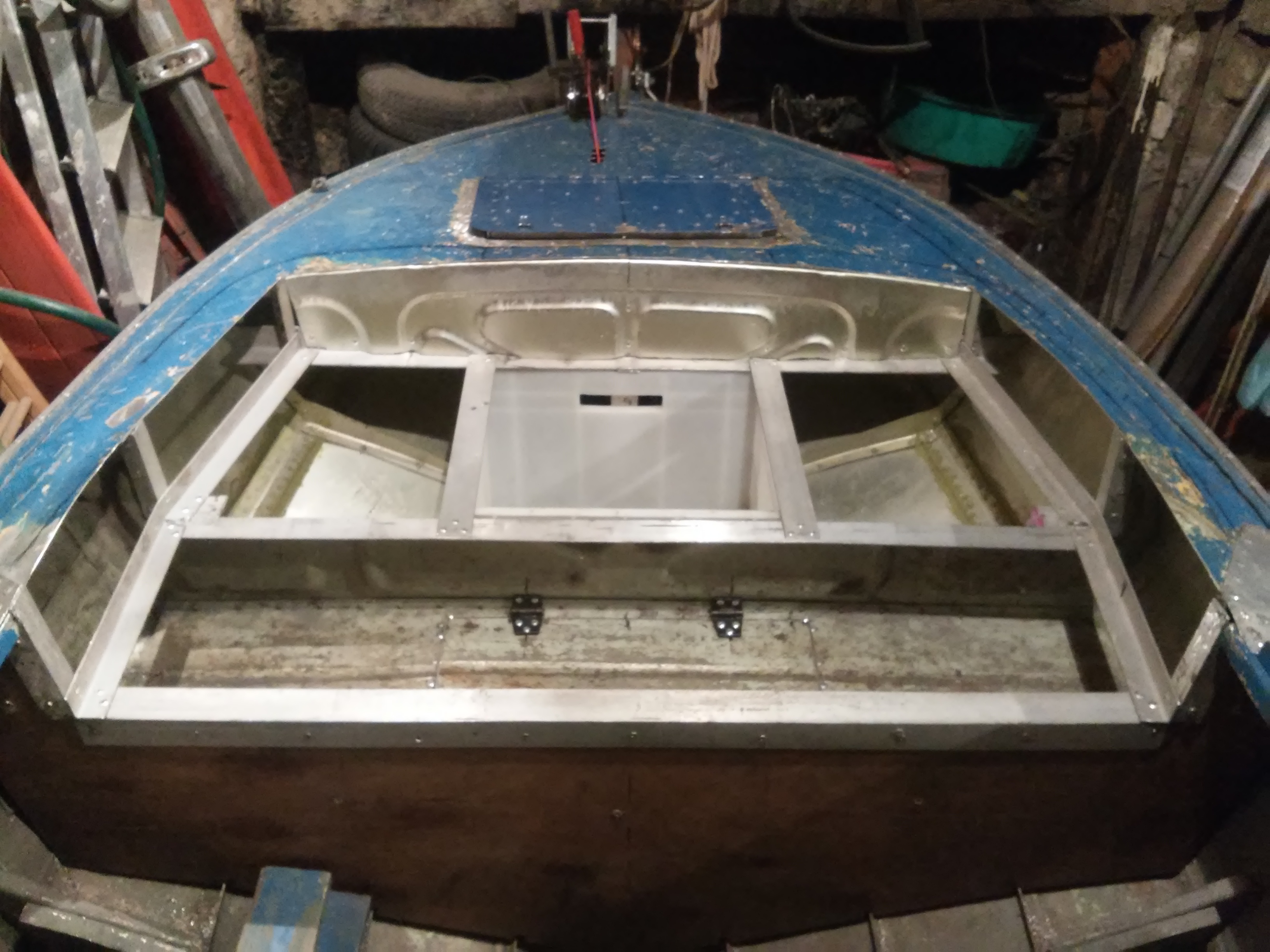

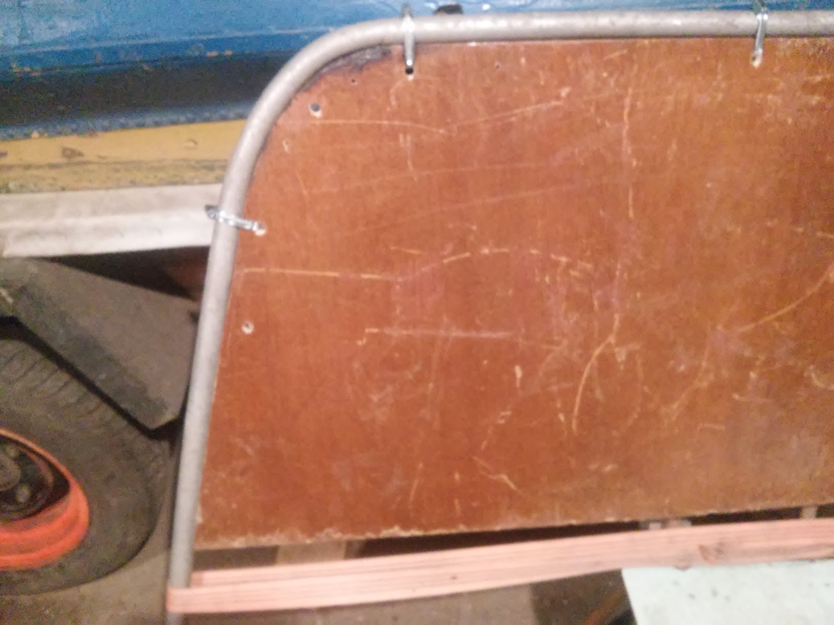

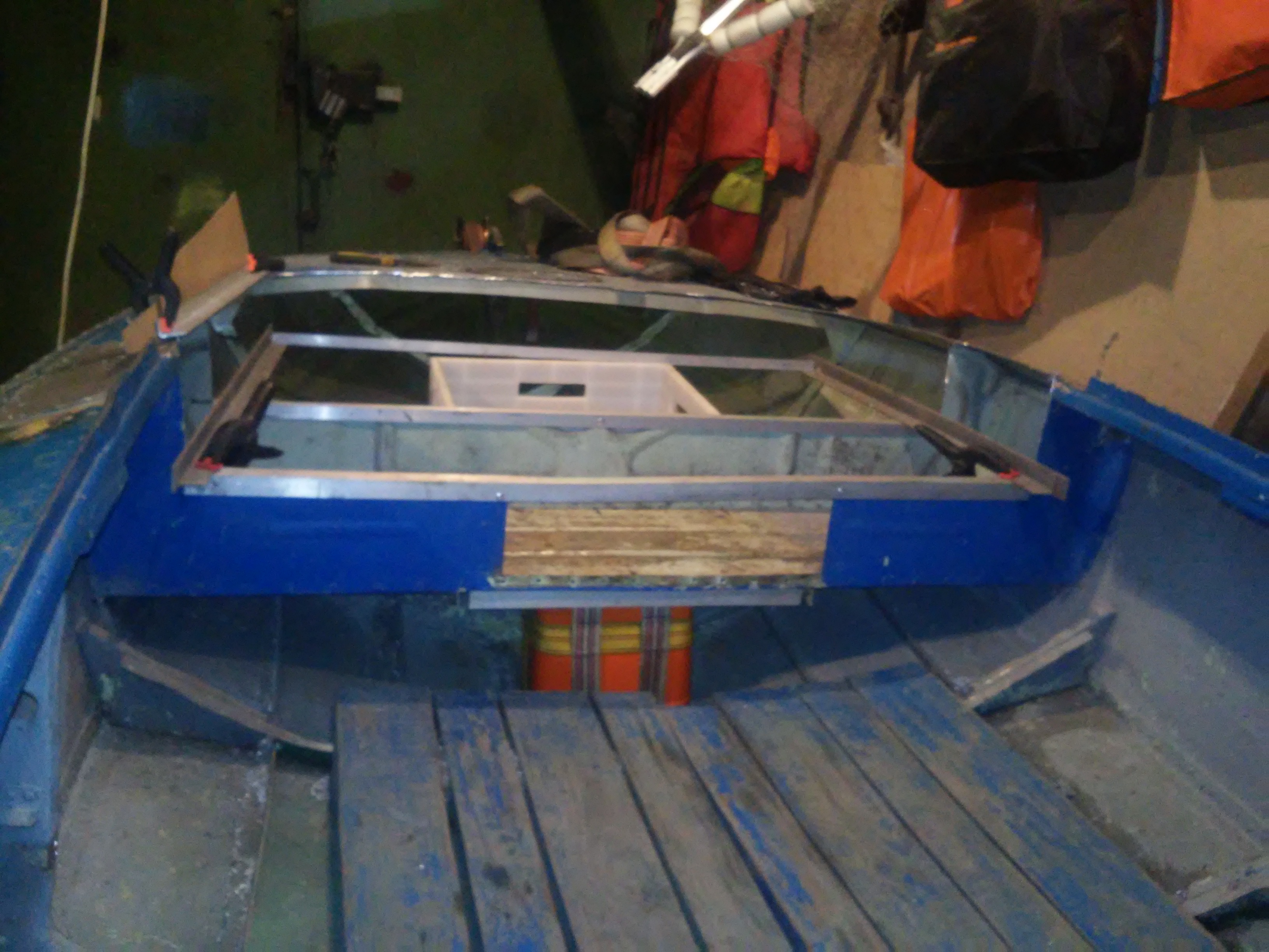

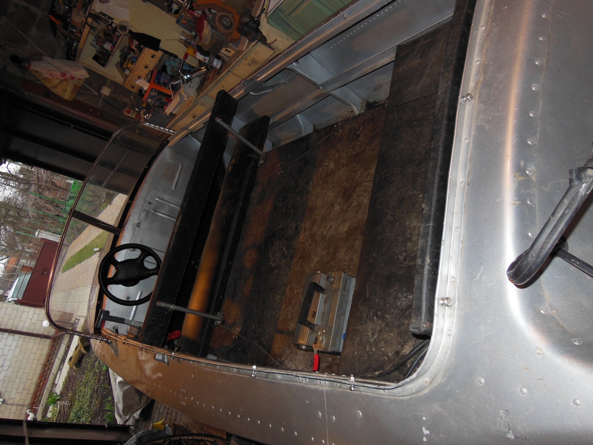

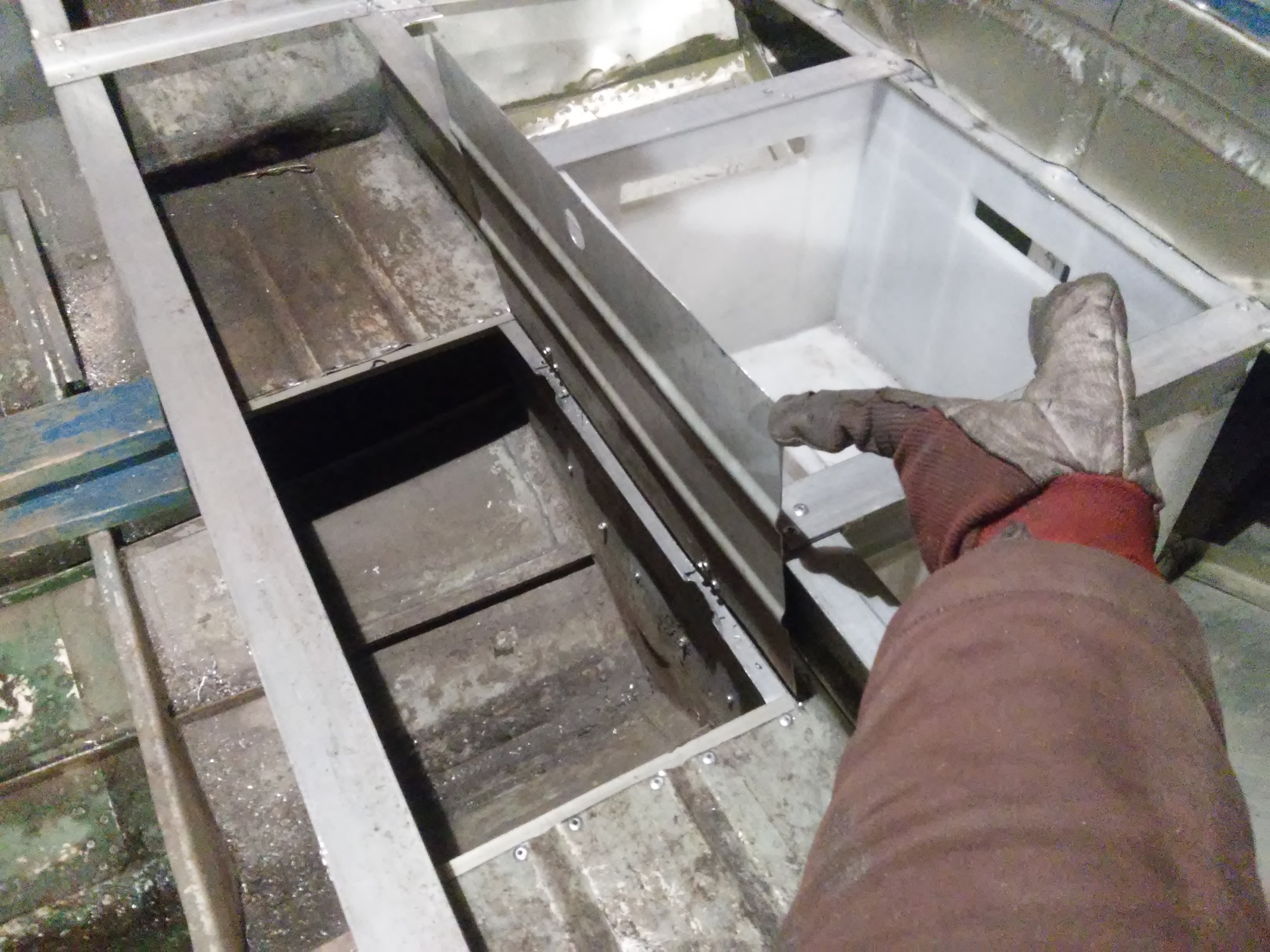

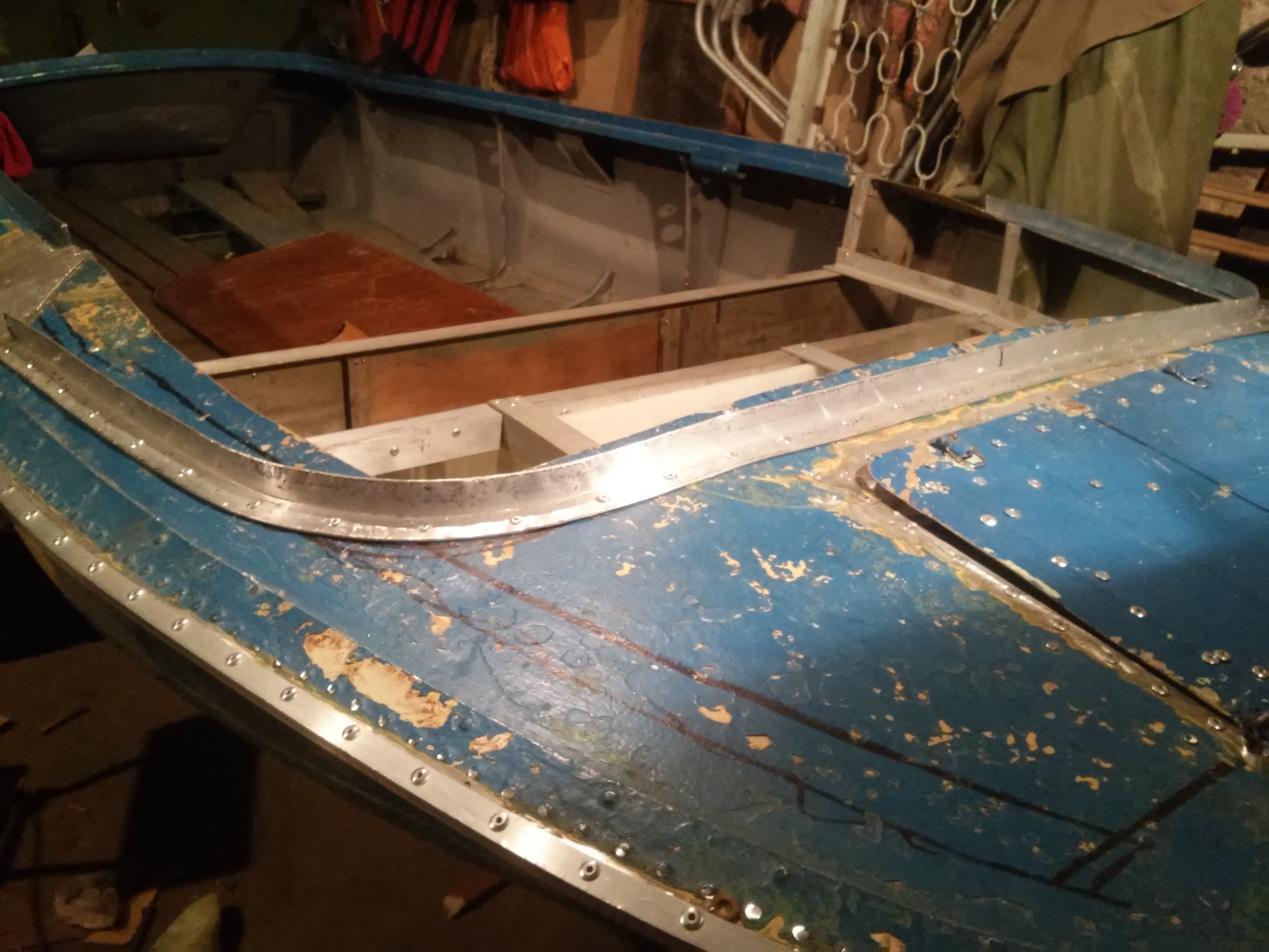

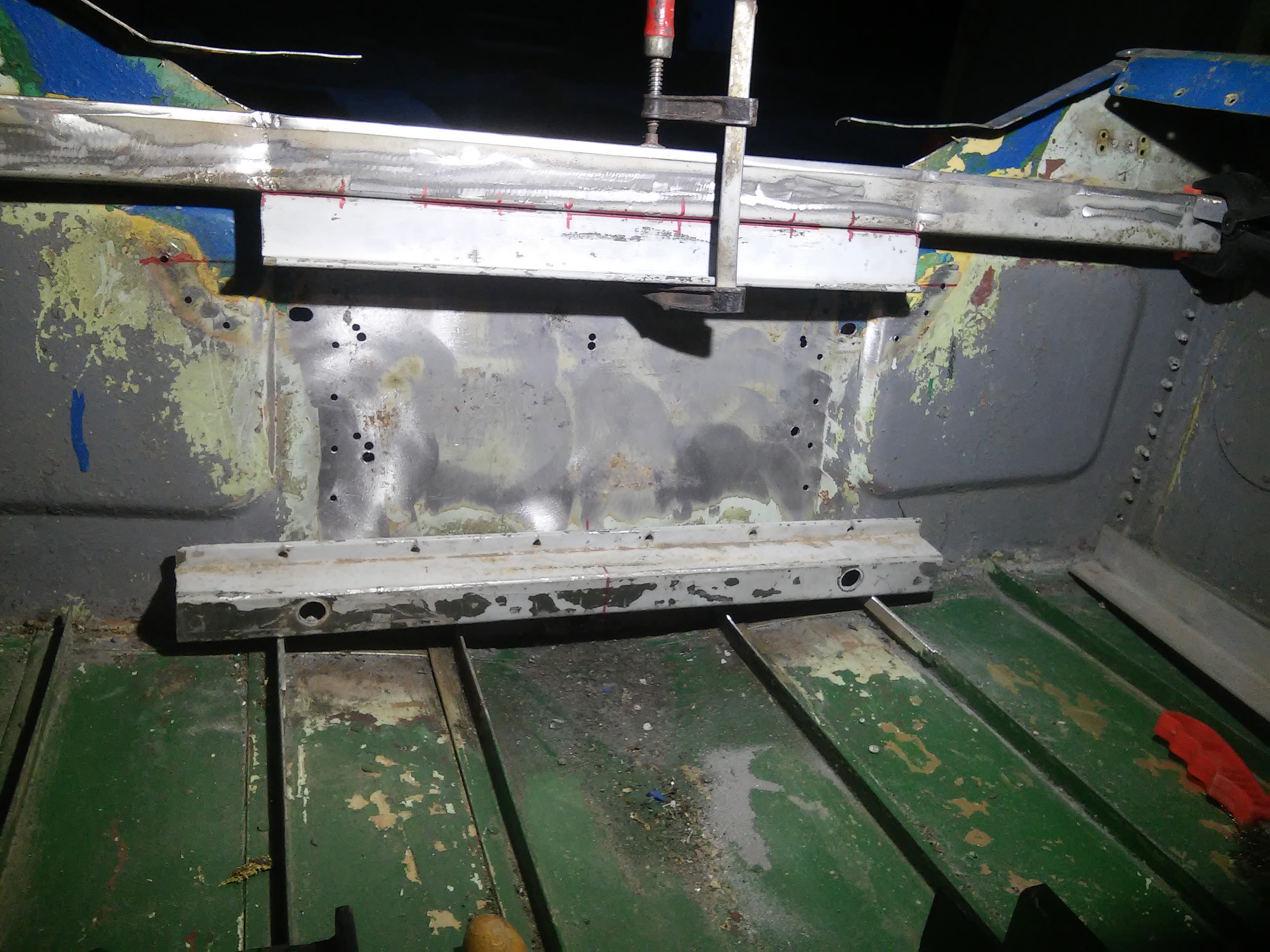

Усилил фишингплатформу, обвязал уголком 40*40*4
Под платформой рундуки. В самом нижнем акум и ЗИП, в ДЛИННОМ планирую спиннинги, как раз влазят 3 штуки сложенные до 2.30 с катухами.
Сделал рамку под отбойник ( вместо стекла, высота 250 мм)

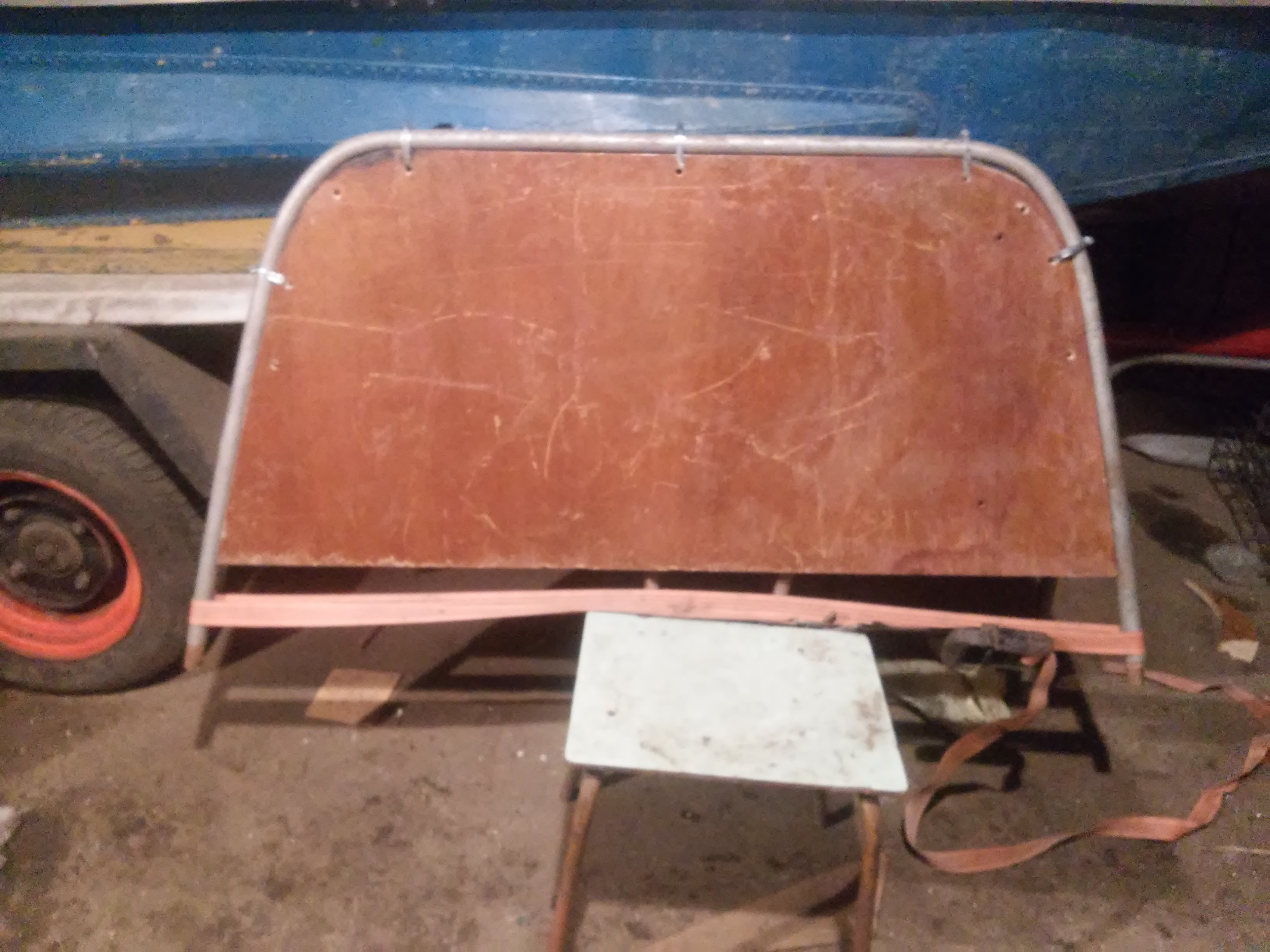

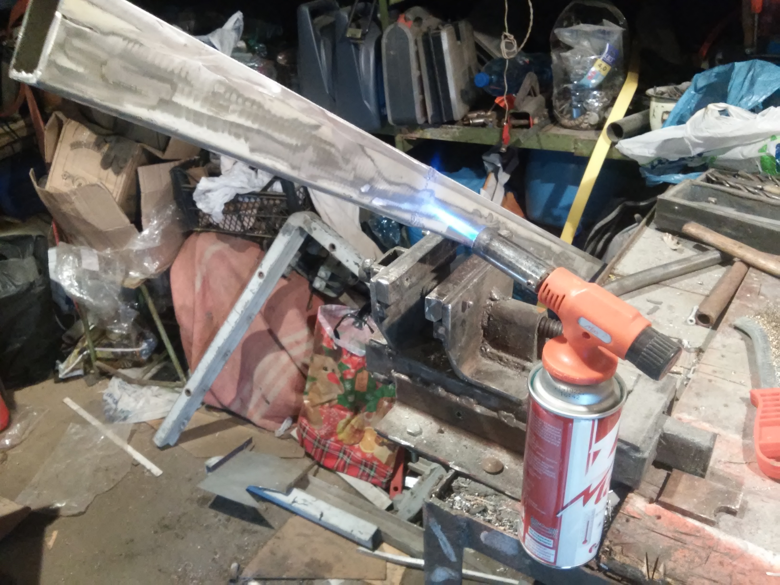

Выгнул верх отбойника, труба 26мм.

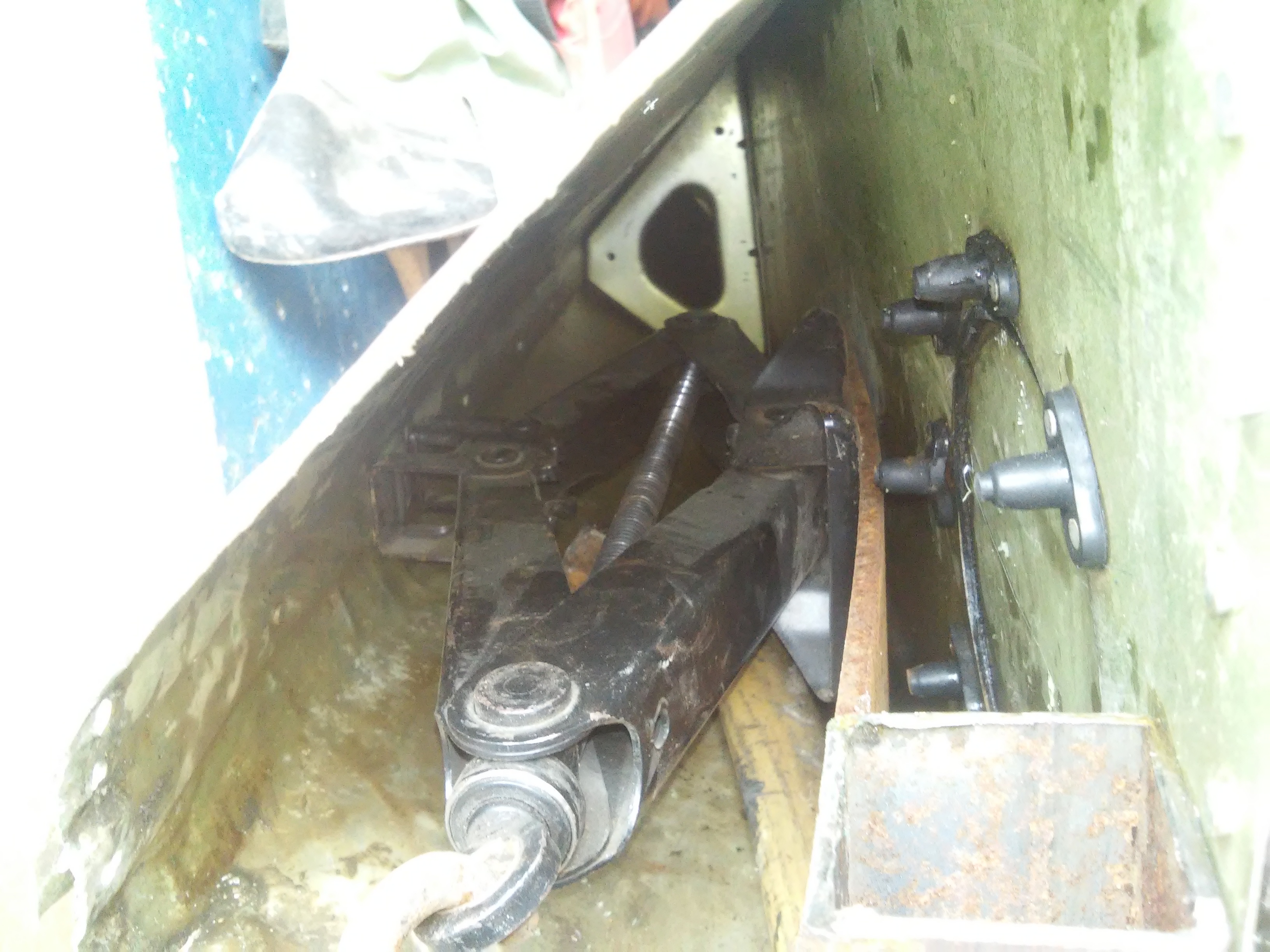

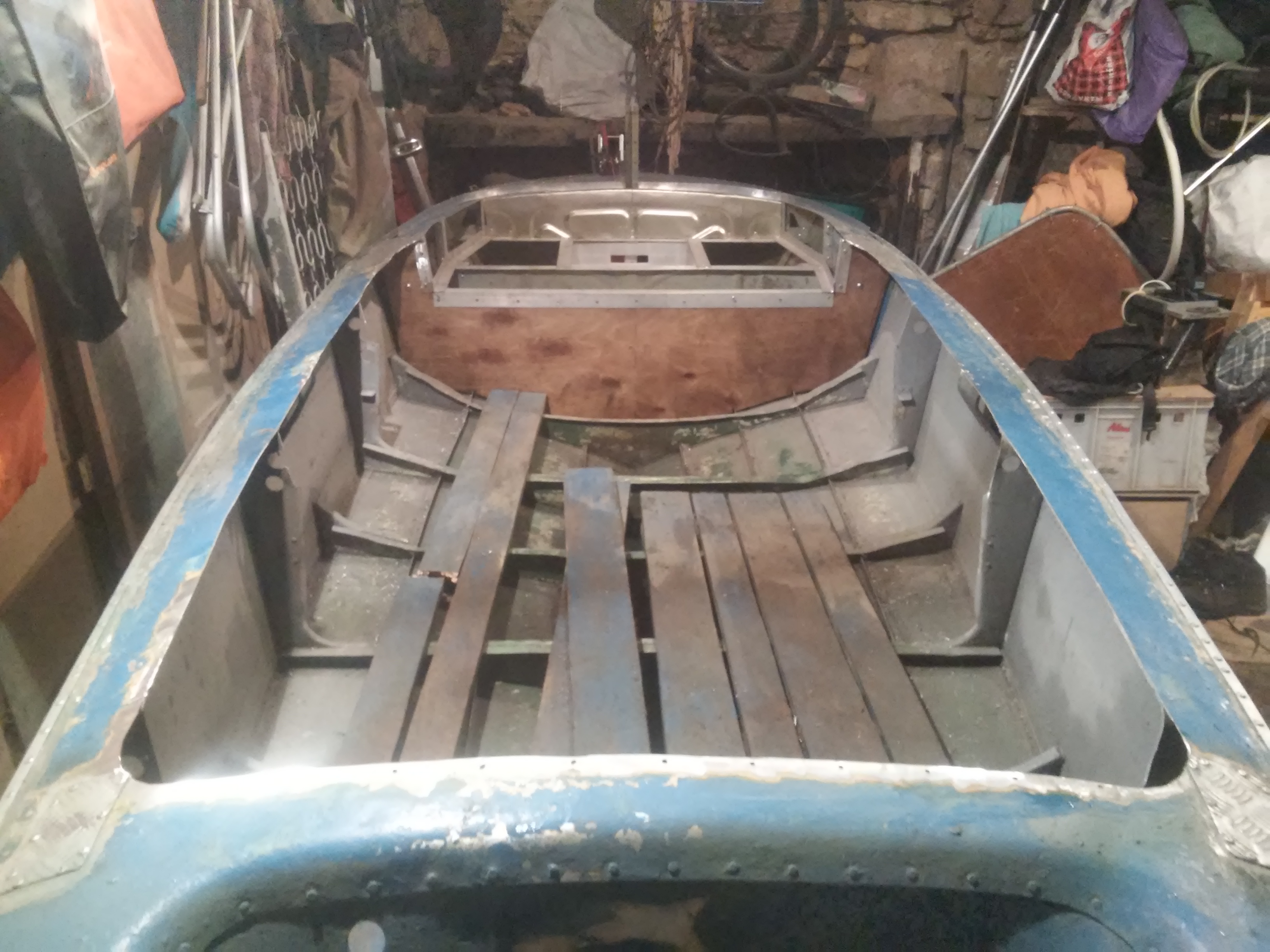

И хрен меня дернул, подумал, раз всеравно убирать гниль, то чего за одно не расшириться
+12 см к ширине кокпита, в районе уключин мы теперь 1210 мм. И длина кокпита с платформой 2850 мм. Места достаточно
Пока так, продолжение следует
Назва:  20170114_185601.jpg
Переглядів: 654
Розмір:  1,65 МБ
ID:	127136   Щоб збільшити малюнок, клацніть по ньому
Назва:  20170114_185616.jpg
Переглядів: 648
Розмір:  1,69 МБ

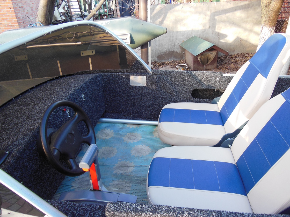

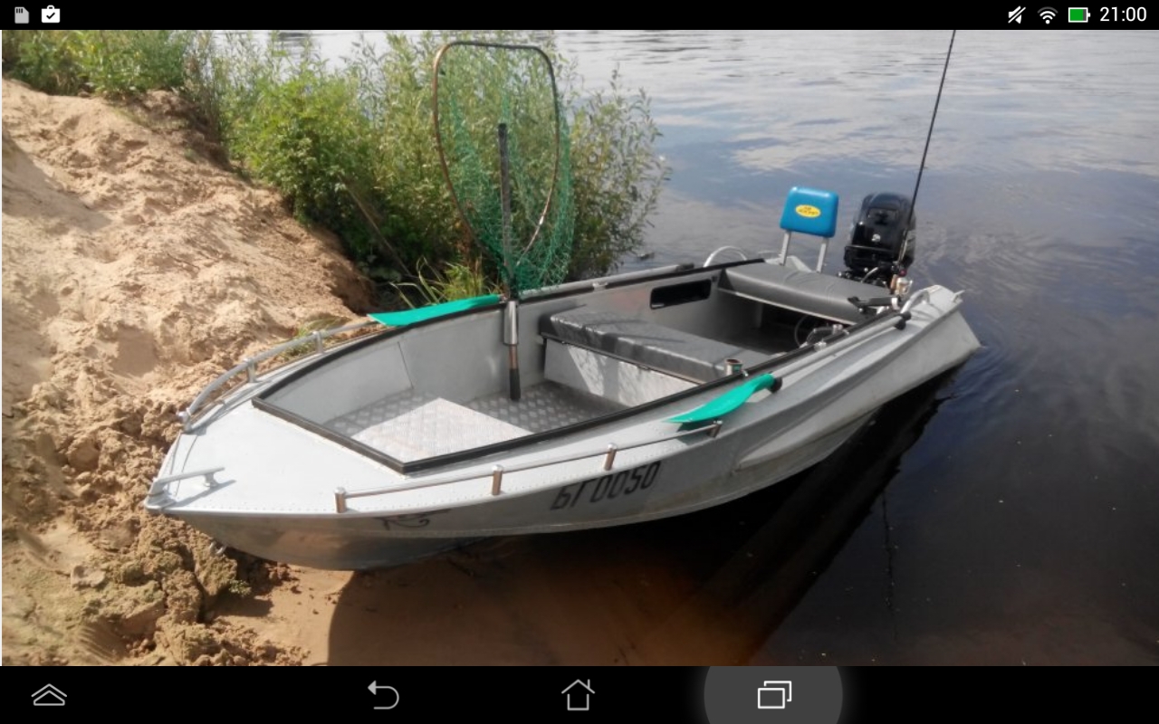

Хочу гибрид этих двух вариантов

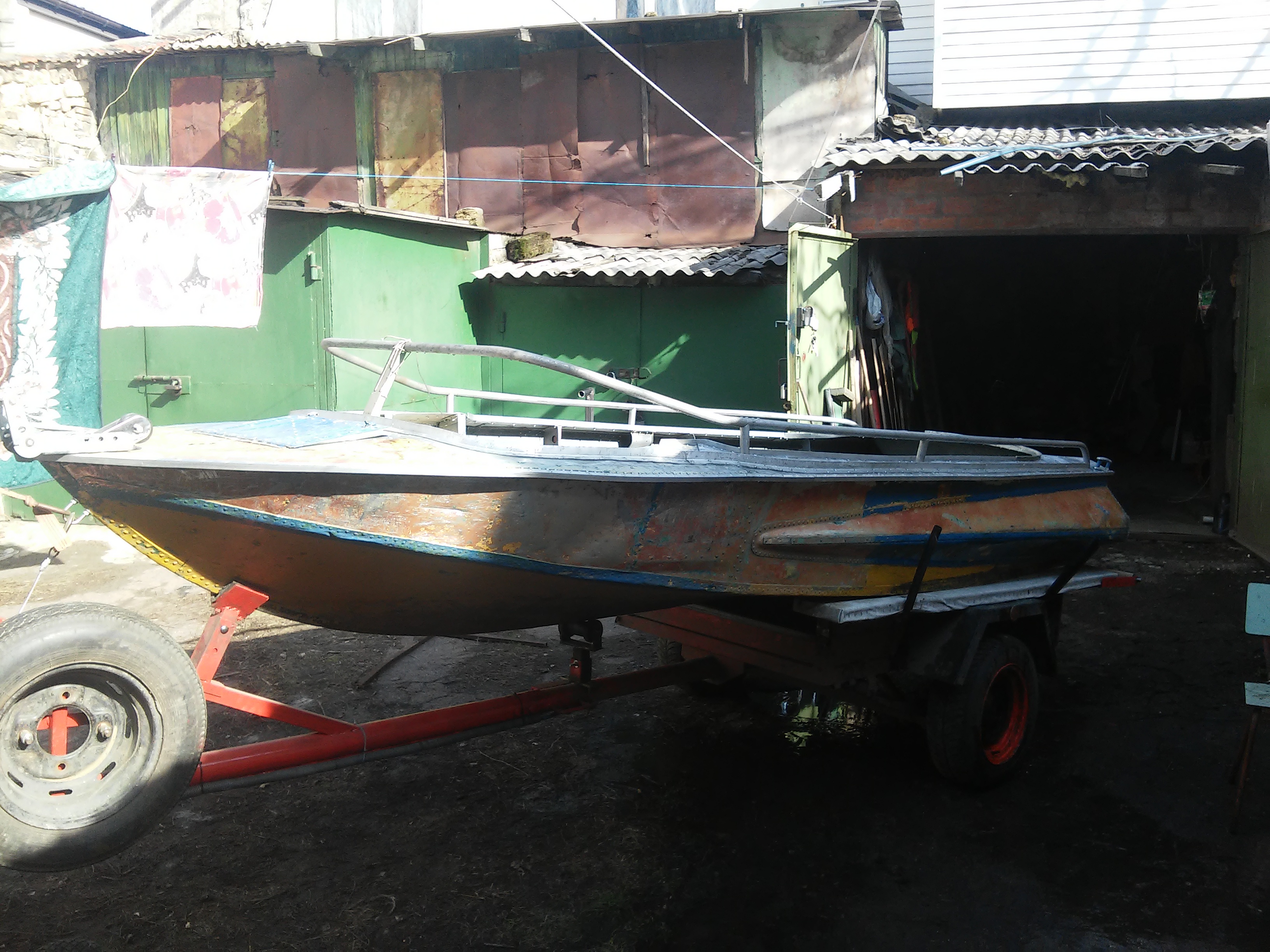

Интересный силуэт выходит

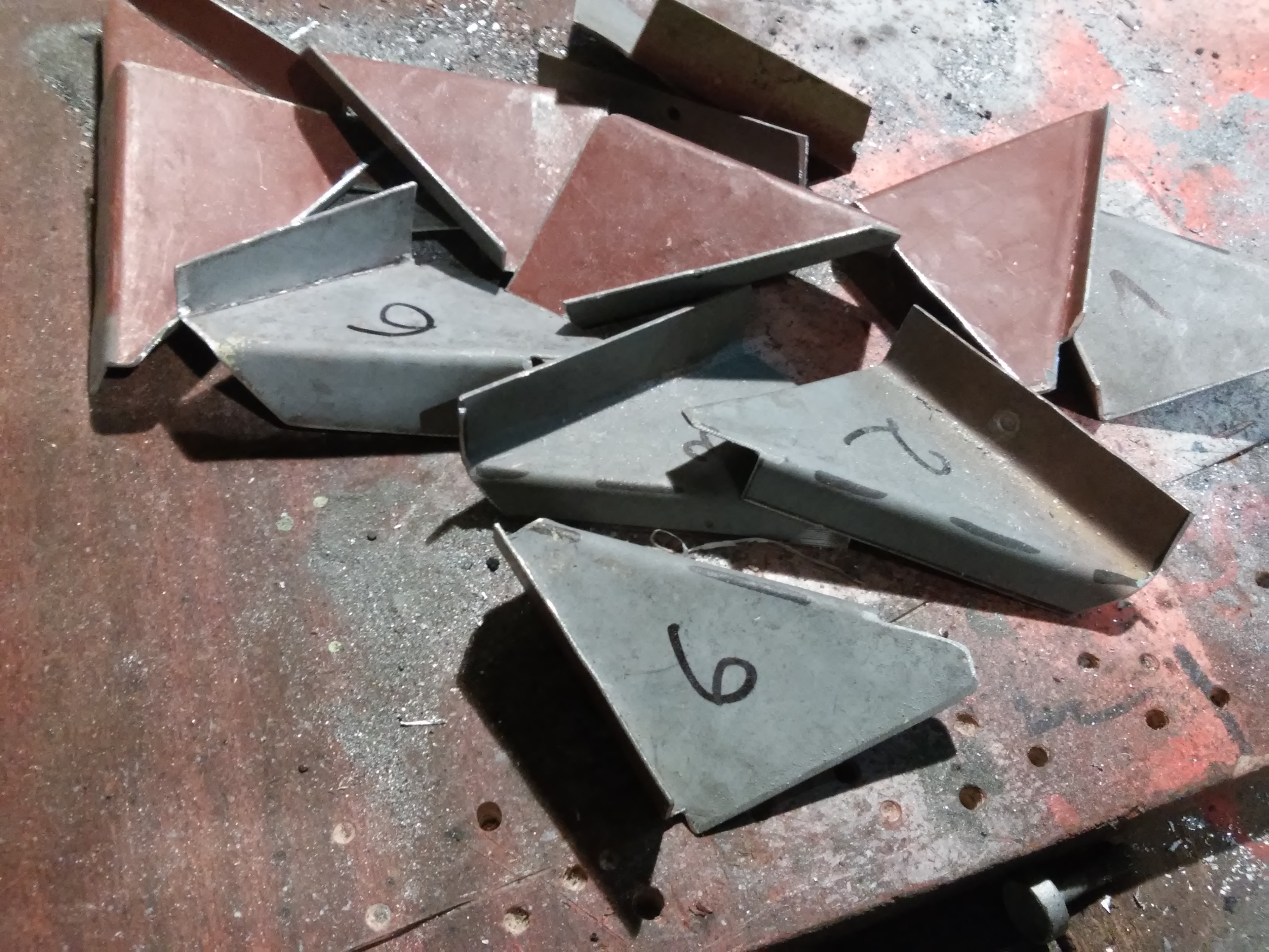

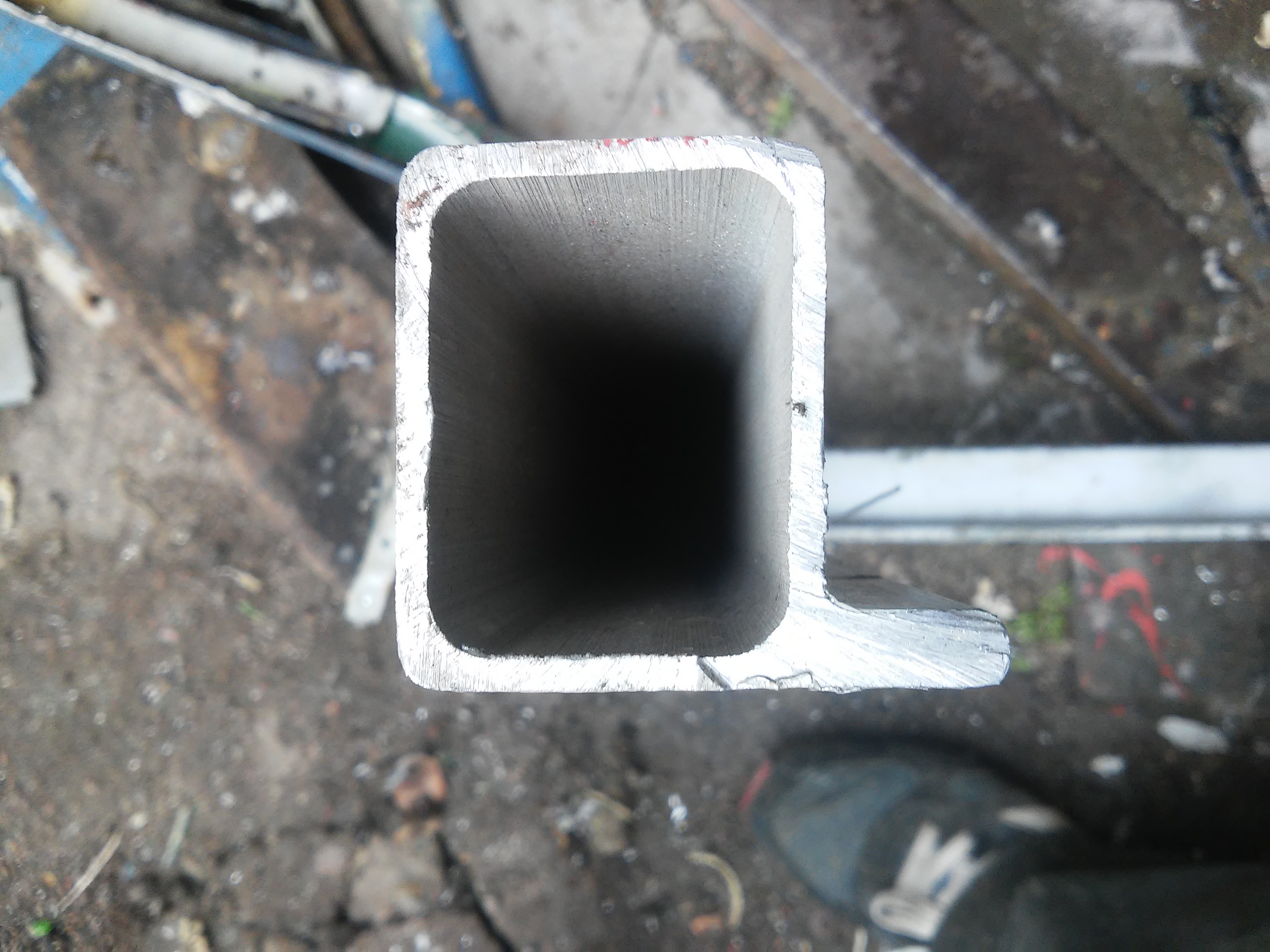

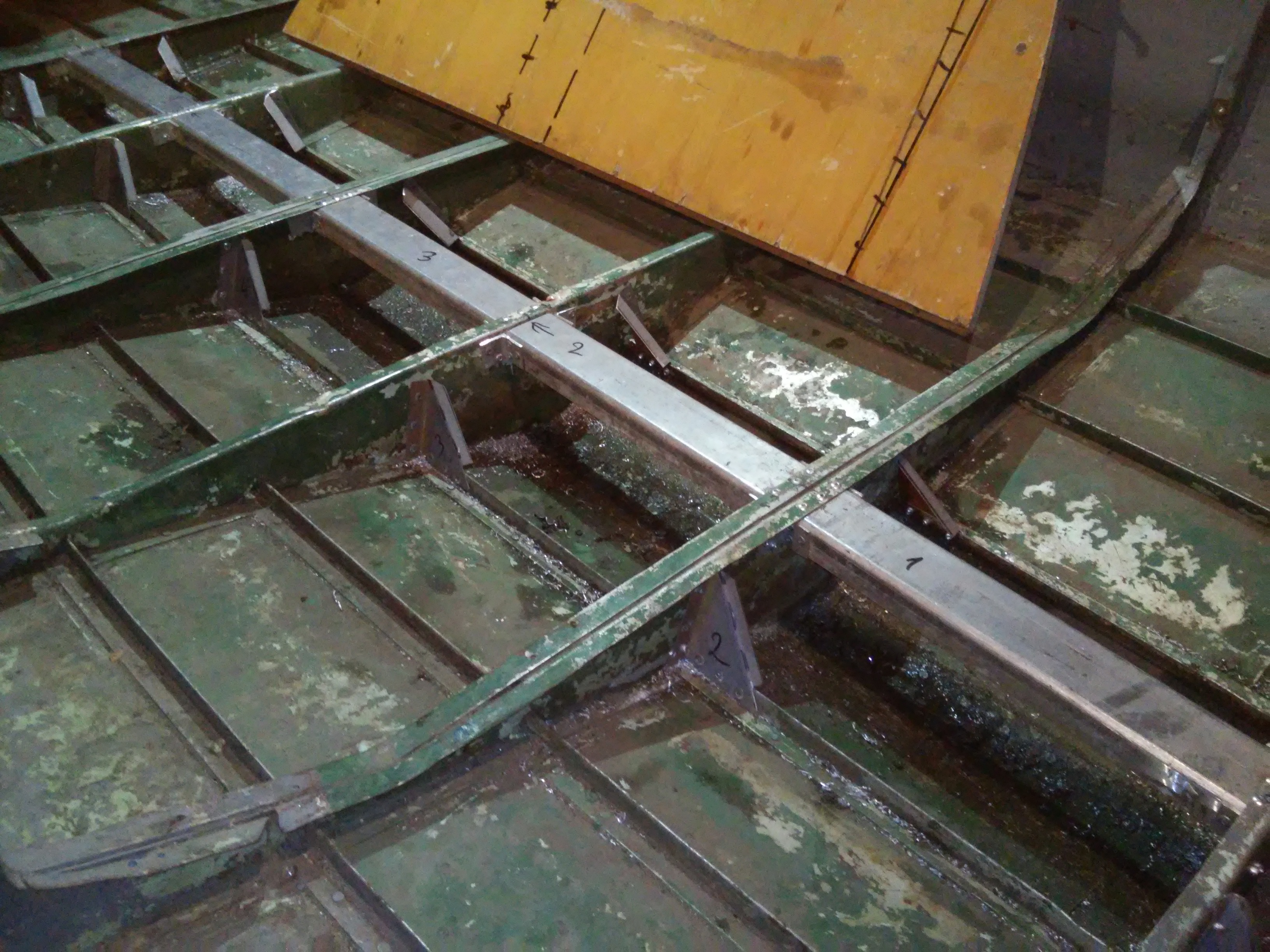

Обвязал шпангоуты. Кницы АМГ 1.5 мм.
Назва:  20170202_125710.jpg
Переглядів: 713
Розмір:  2,01 МБ
ID:	128513   Щоб збільшити малюнок, клацніть по ньому
Назва:  20170203_142542.jpg
Переглядів: 740
Розмір:  2,41 МБ

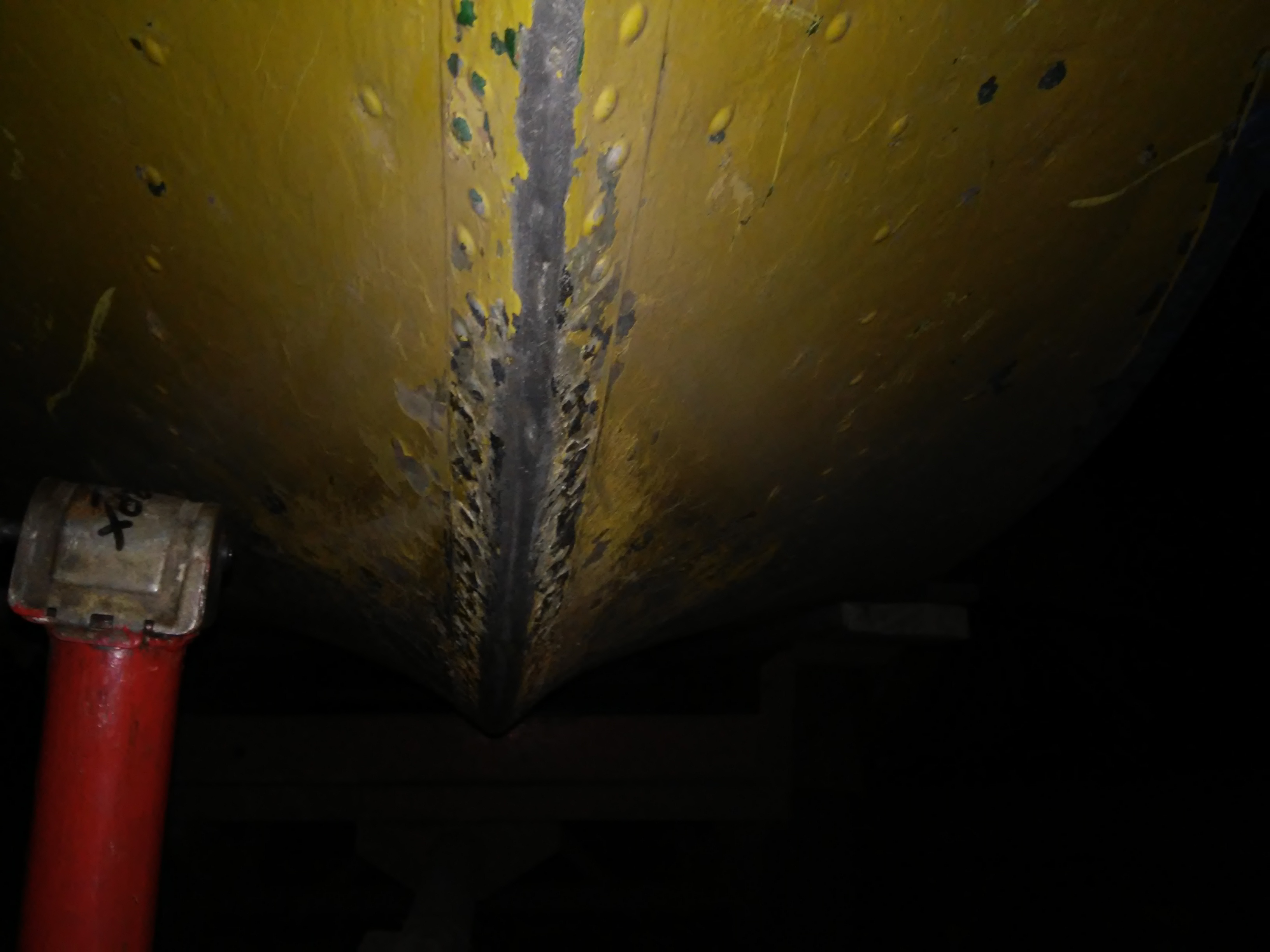

Чуток фото.

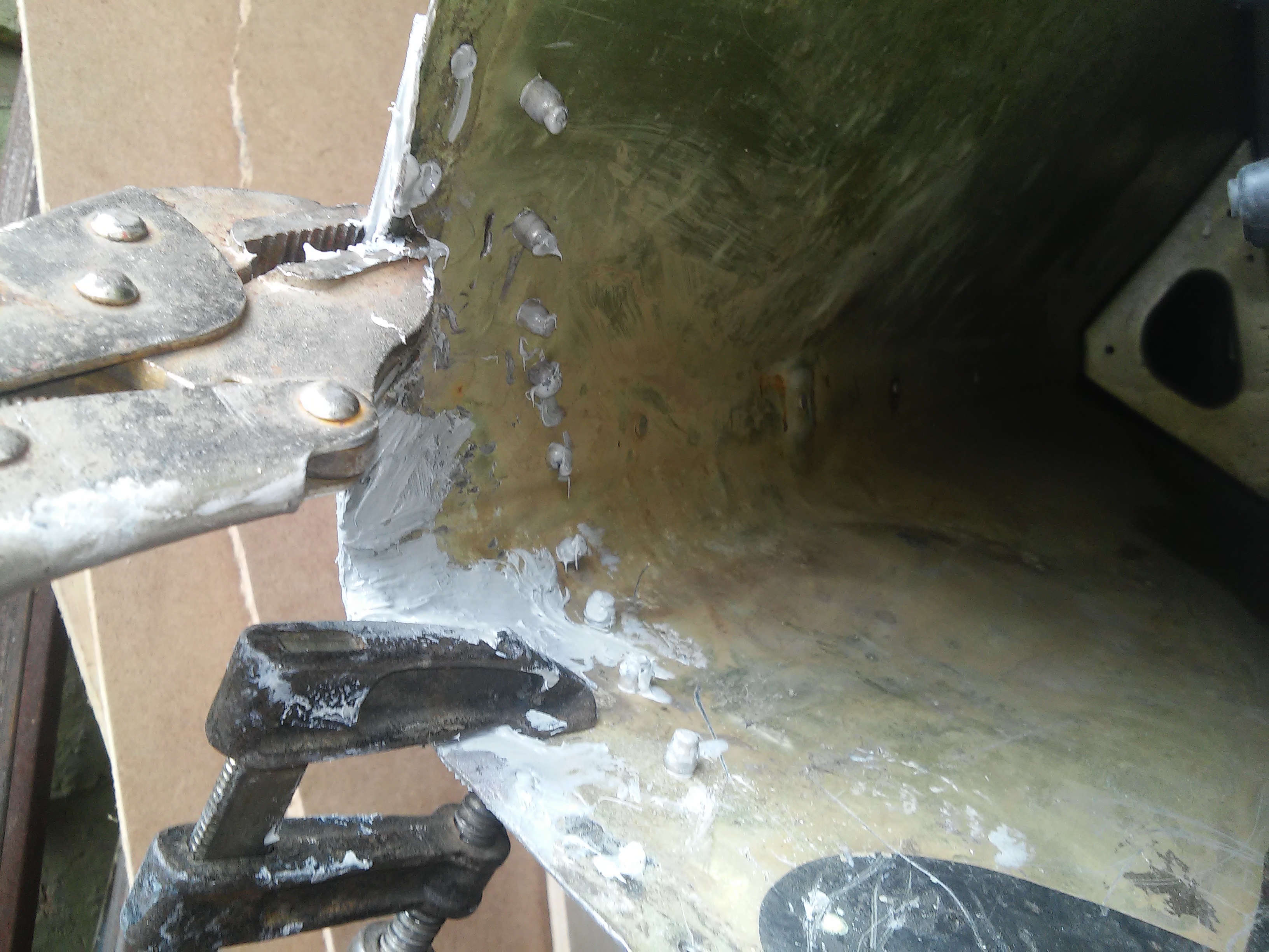

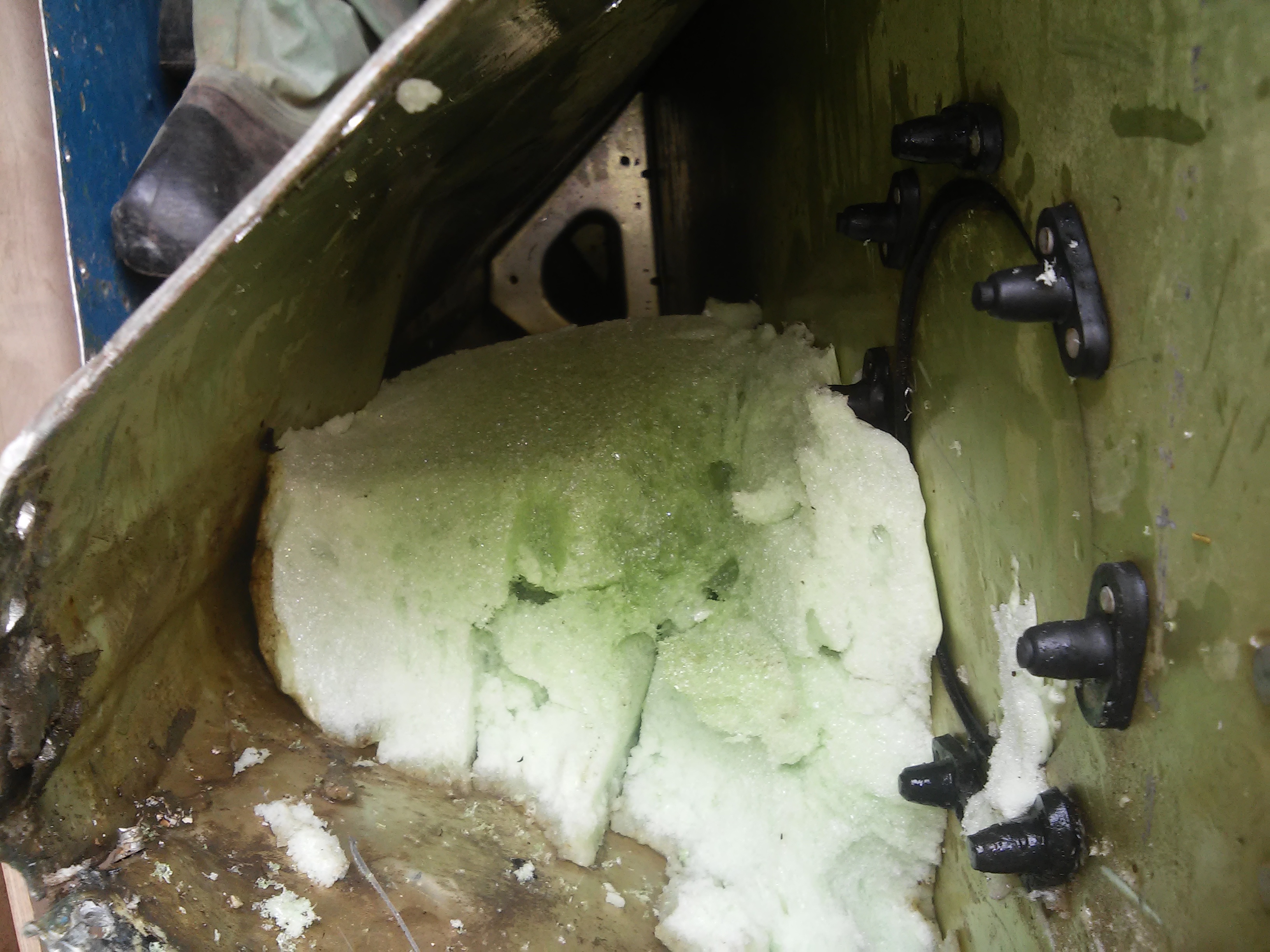

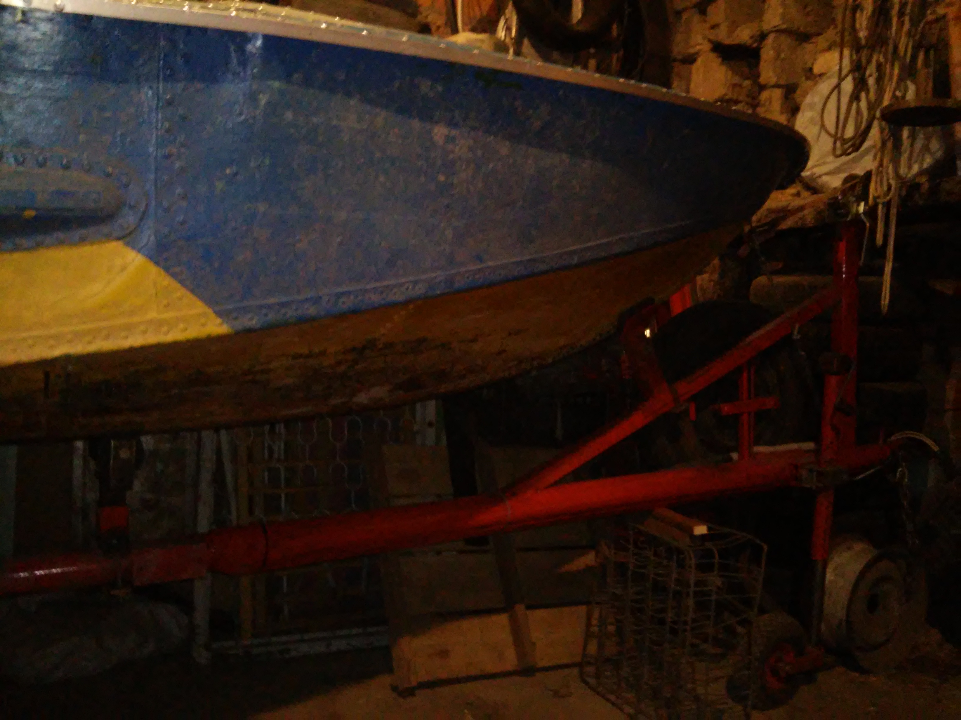

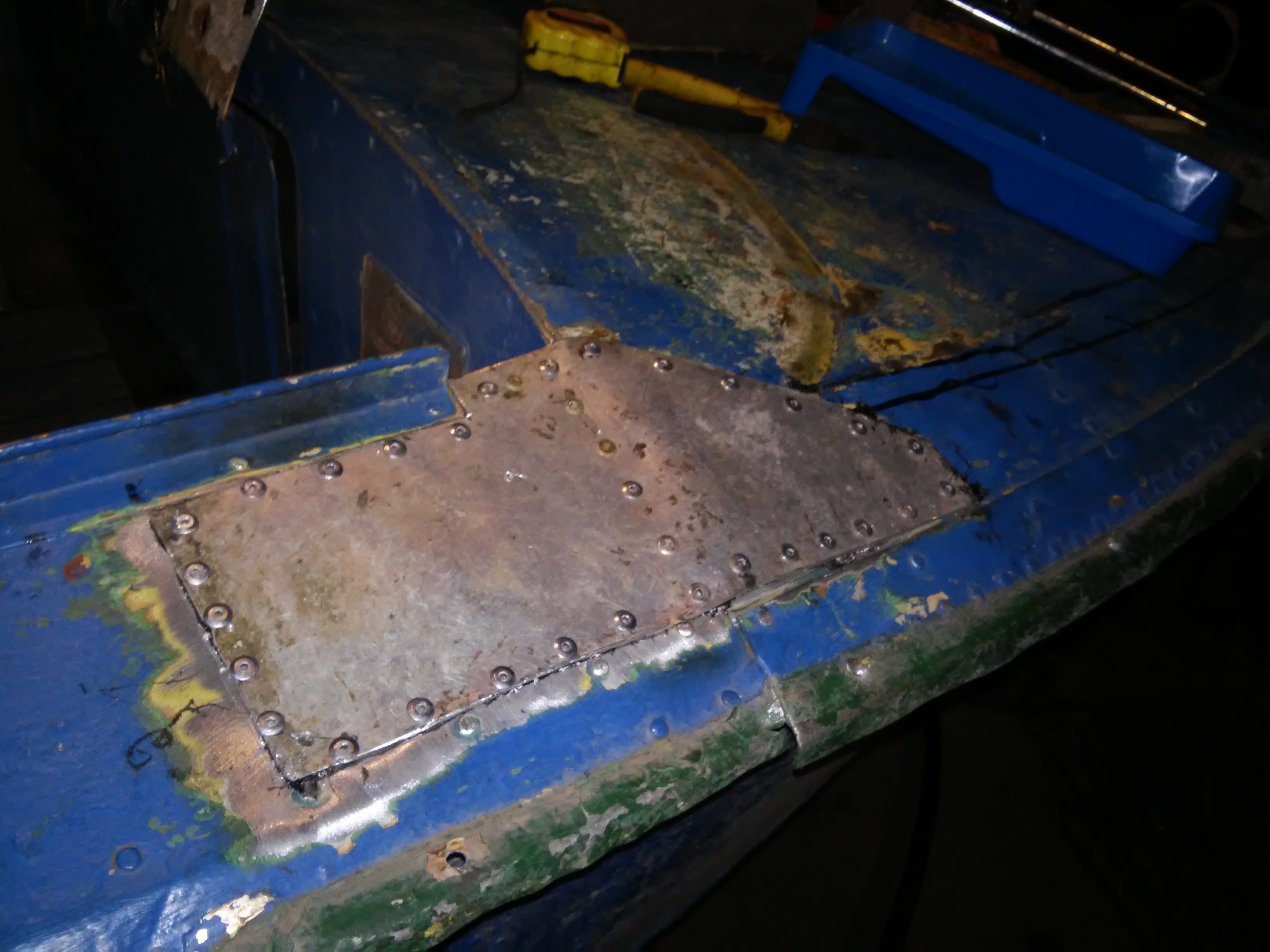

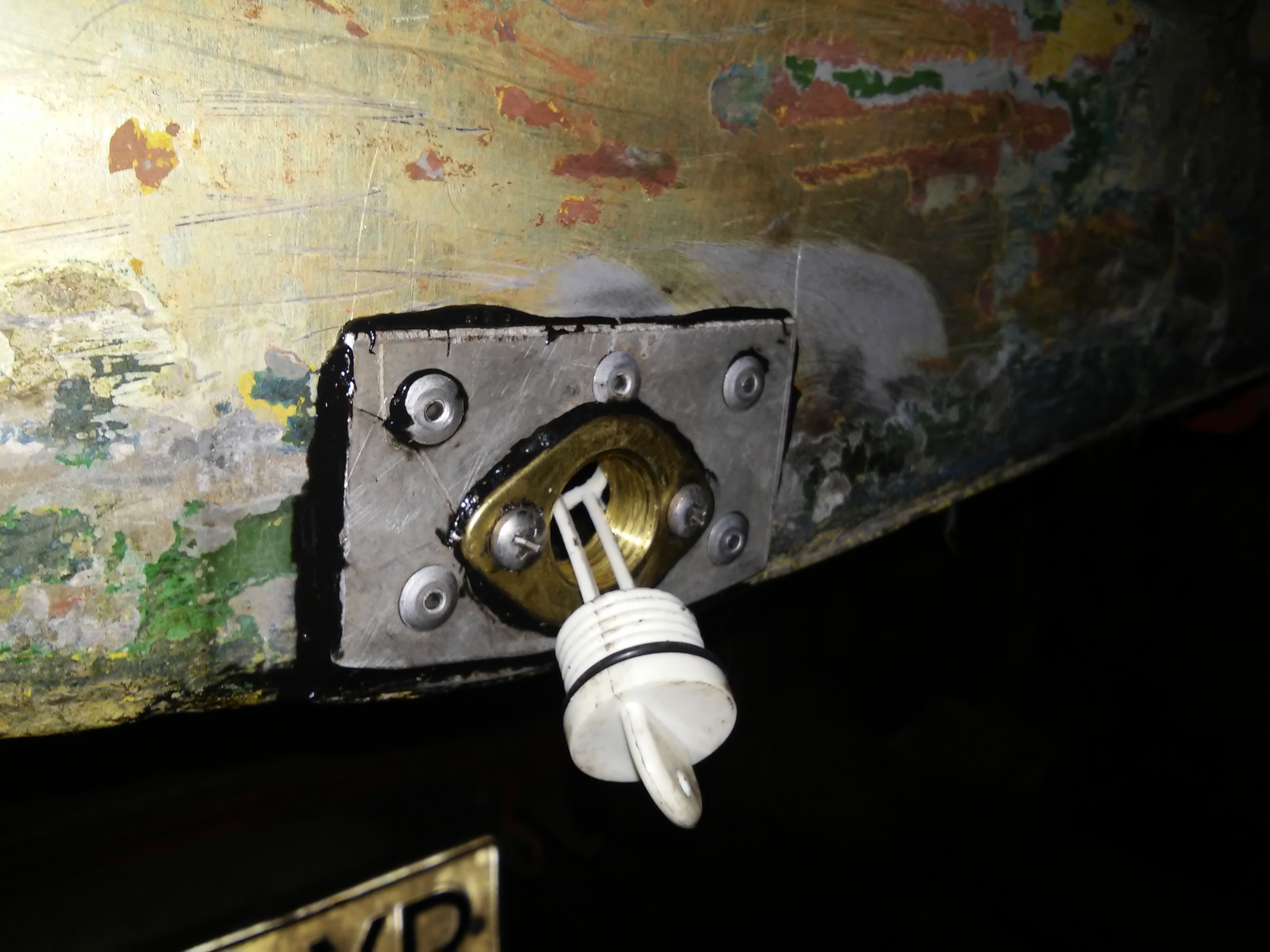

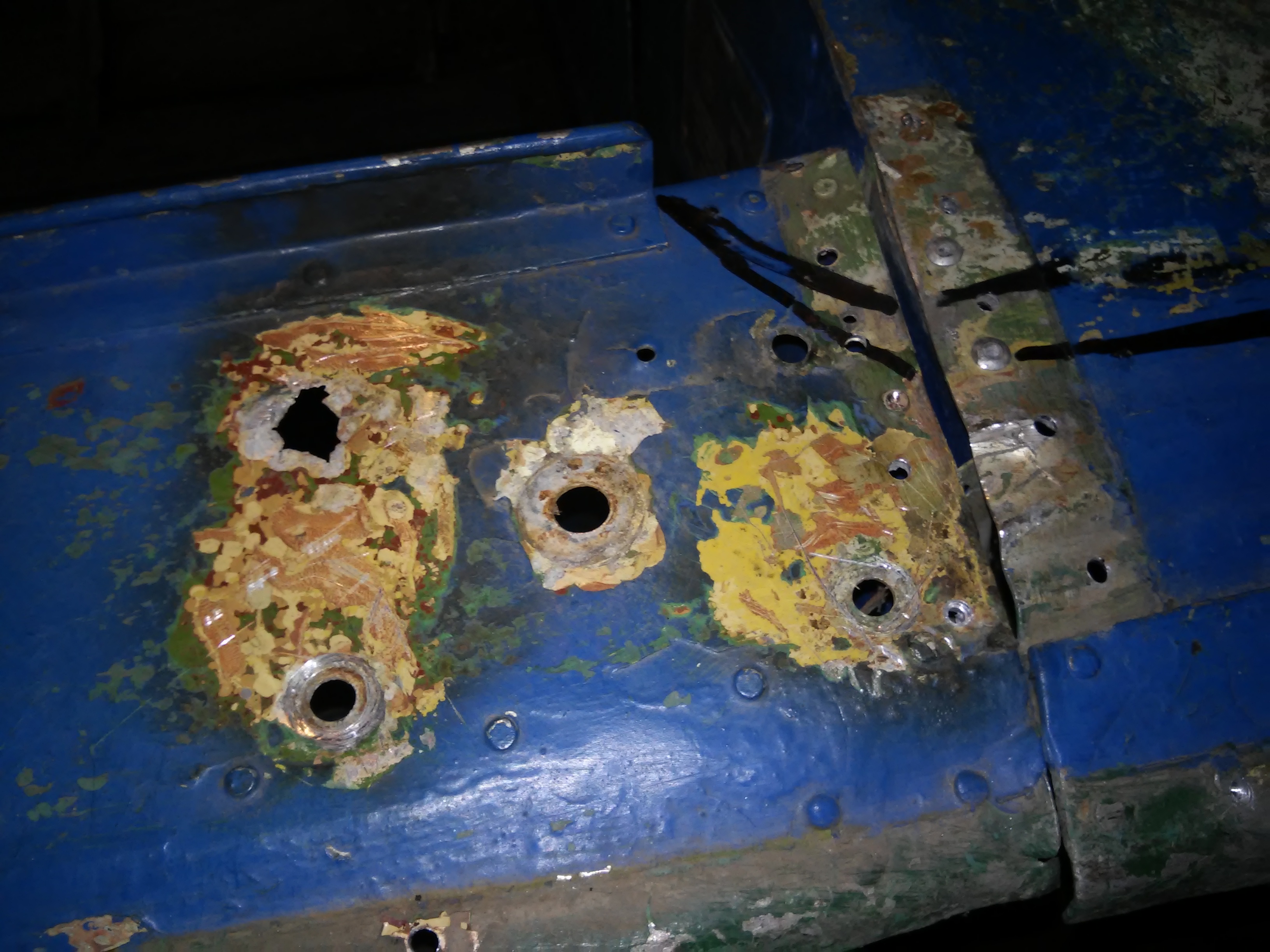

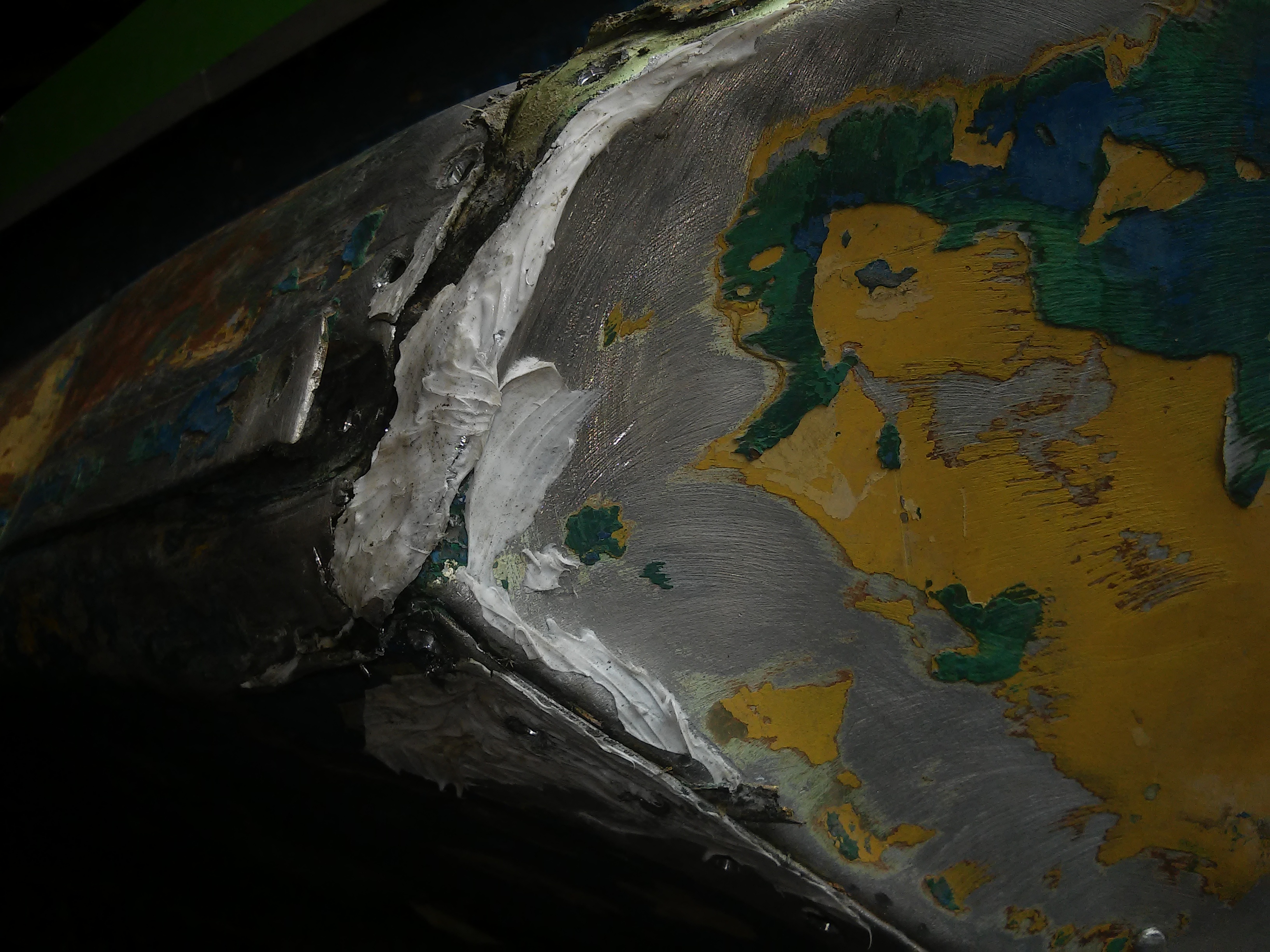

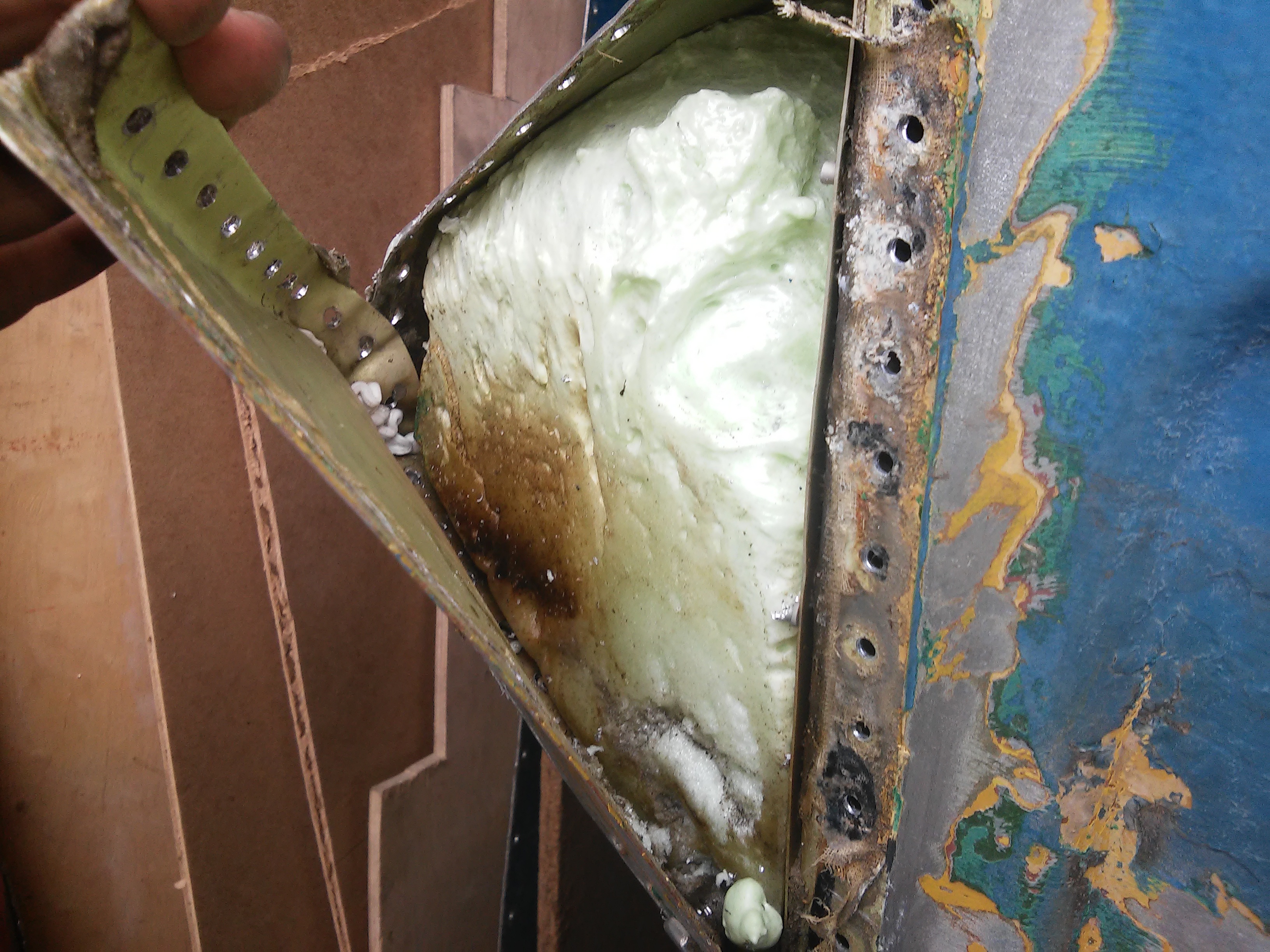

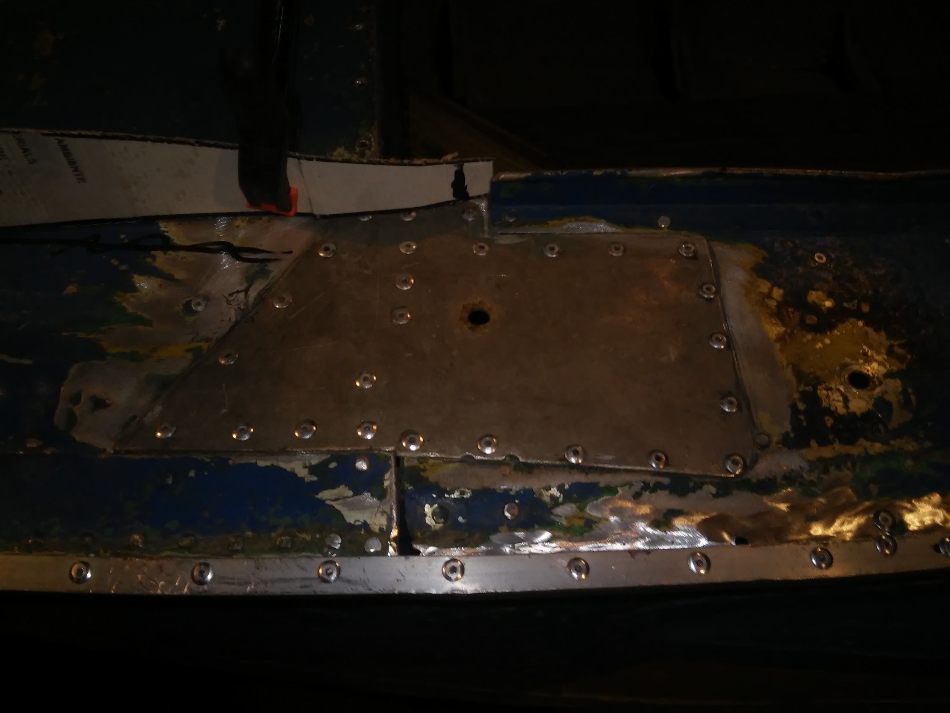

Ремонт булей. Удалил предыдущим владельцем задутую пену, латки, гермет.
Назва:  20170405_140847.jpg
Переглядів: 503
Розмір:  2,19 МБ
ID:	132382   Щоб збільшити малюнок, клацніть по ньому
Назва:  20170328_094300.jpg
Переглядів: 574
Розмір:  2,49 МБ
ID:	132381   Щоб збільшити малюнок, клацніть по ньому
Назва:  20170327_131220.jpg
Переглядів: 748
Розмір:  2,94 МБ
ID:	132380   Щоб збільшити малюнок, клацніть по ньому
Назва:  20170226_133827.jpg
Переглядів: 705
Розмір:  2,21 МБ
ID:	132379   Щоб збільшити малюнок, клацніть по ньому
Назва:  20170226_142838.jpg
Переглядів: 737
Розмір:  2,59 МБ

Сегодня начал кроить транец.
Высверлил рецесс, выгребвсе сгнившее гавнило
Назва:  20170409_133728.jpg
Переглядів: 559

Хочу сделать все без дерева/ фанеры... только МЕТАЛЛЛ, только хардкор
Профиль 35*45 стенка 2.5мм. Ниче не подпиливал, грел, гнул.
Так как бюджет исчерпан, и у атамана нема золотого запасу на аргон, все буду собирать на нерж. болтах.
Продолжение следует
Назва:  20170409_160008.jpg
Переглядів: 667
Розмір:  2,40 МБ
ID:	132393   Щоб збільшити малюнок, клацніть по ньому
Назва:  20170409_160858.jpg
Переглядів: 674
Розмір:  2,18 МБ
ID:	132394   Щоб збільшити малюнок, клацніть по ньому
Назва:  20170409_172855.jpg
Переглядів: 514
Розмір:  1,85 МБ
ID:	132395   Щоб збільшити малюнок, клацніть по ньому
Назва:  20170409_173337.jpg
Переглядів: 647
Розмір:  2,38 МБ
ID:	132396   Щоб збільшити малюнок, клацніть по ньому
Назва:  20170409_173815.jpg
Переглядів: 556
Розмір:  2,26 МБ
ID:	132397   Щоб збільшити малюнок, клацніть по ньому
Назва:  20170409_173809.jpg
Переглядів: 534
Розмір:  1,71 МБ
ID:	132398   Щоб збільшити малюнок, клацніть по ньому
Назва:  20170409_195052.jpg
Переглядів: 504
Розмір:  2,45 МБ
Старий 10.04.2017, 00:57   #19 (permalink)
Типово Re: Обь1,Как было и как есть.
Продолжение следует
Нержу лучше на внешней сторне не используйте, очень сильная электропара получается. Ну и уголки маленькие, я бы сделал побольше или вообще уголок бы прикрепил к борту и трубе от предпоследнего шпангоута.
Старий 10.04.2017, 01:03   #20 (permalink)
Аватар для РЫБОЕД- ЭКСПЕРТ
Звідки Ви: Одесса мама
Дописи: 2.735
Сказал(а) спасибо: 1.240
Уголки на борту это ее родные, стандартные.
Не понял.
Выбора особого нет, варить очень дорого, больше 2 метров шва, 150 уе запросили.
Еще не все элементы конструкции есть, верх и низ свяжу вертикальными распорками, низ будет связан с последним шпангоутом и стрингерами на днище. Верх пока ума не приложу, но точно не хочу шпильки ставить.
Востаннє редагував РЫБОЕД- ЭКСПЕРТ: 10.04.2017 о 01:14.
