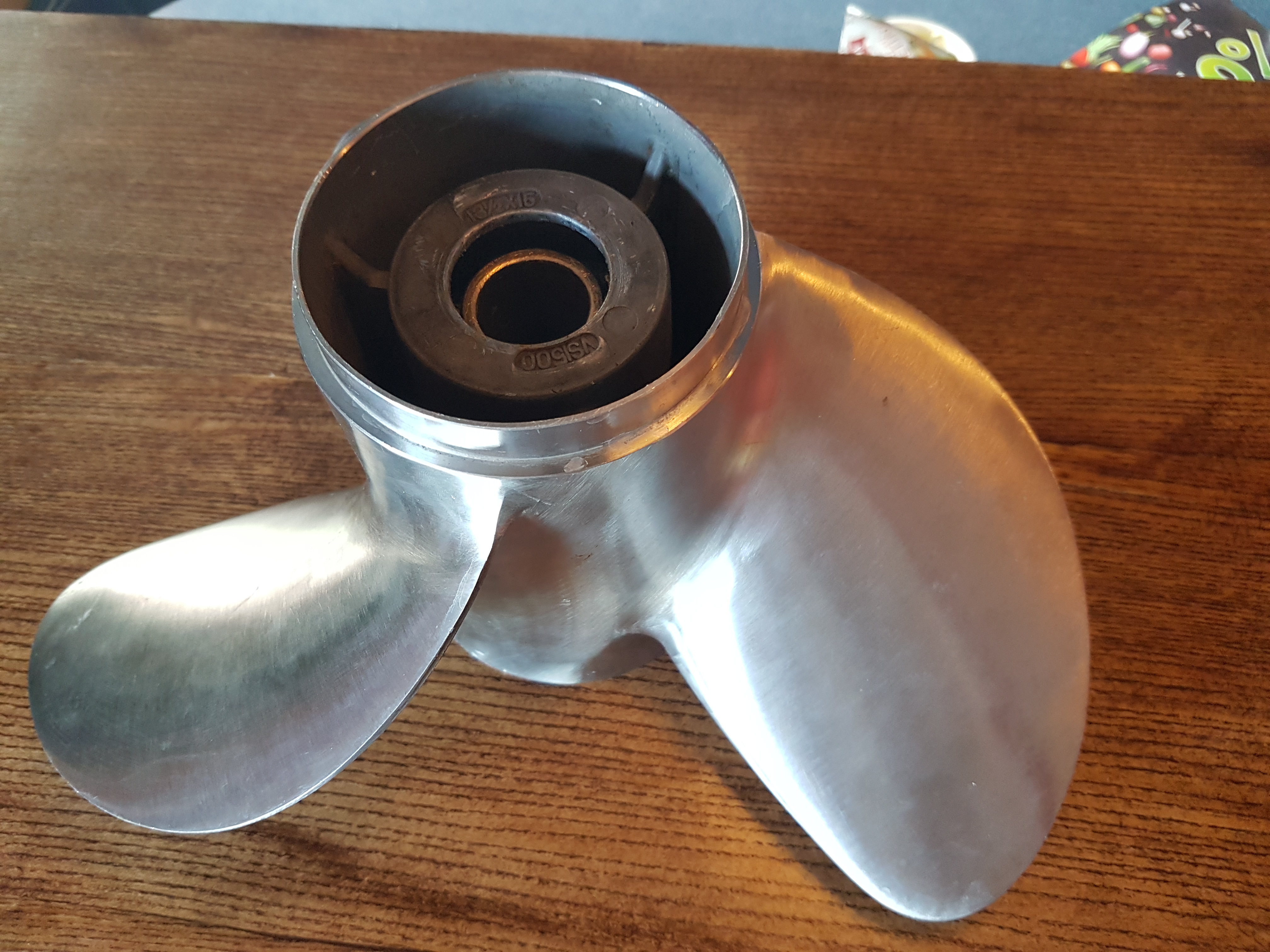

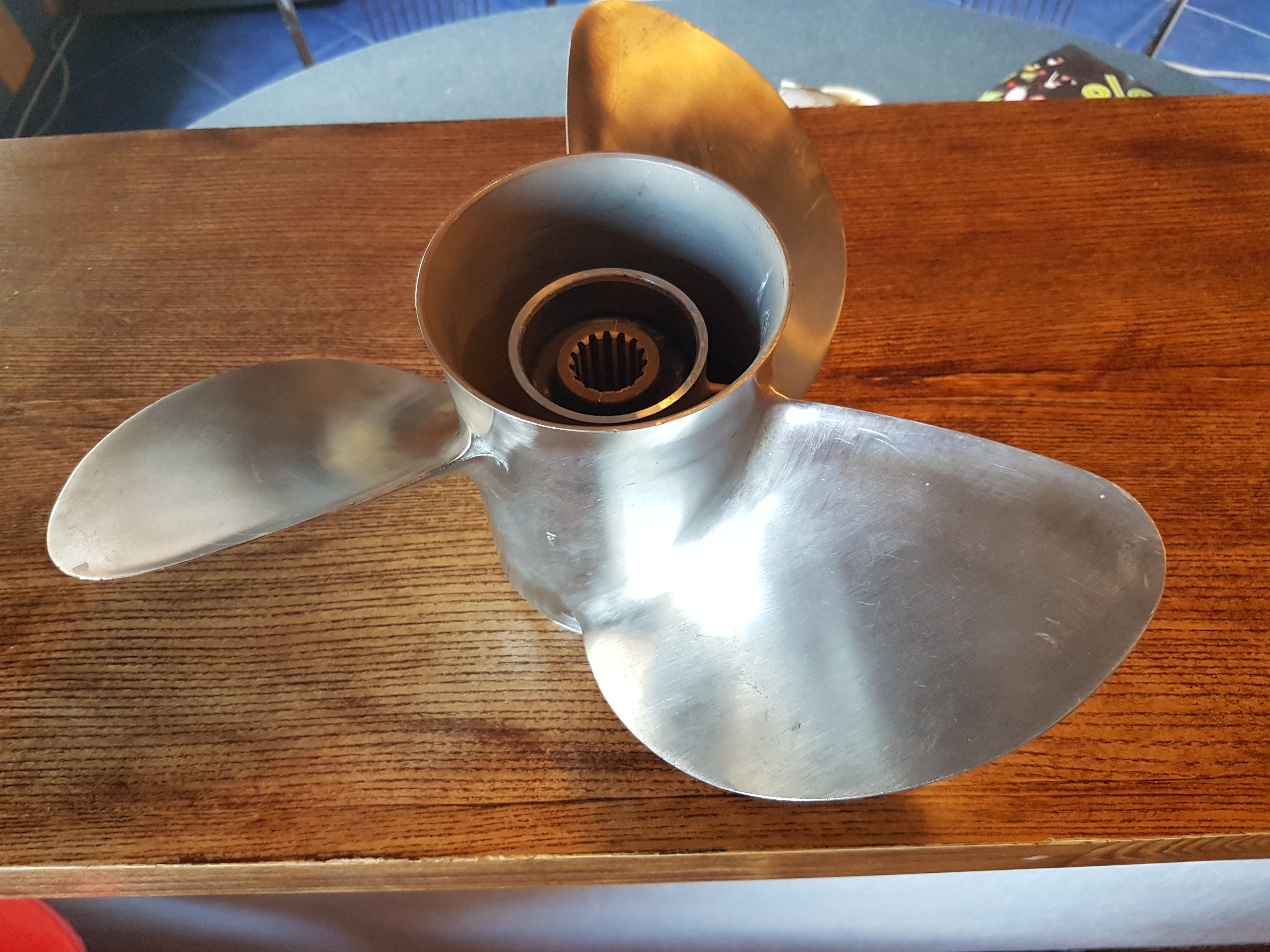

Типово Винт СУЗУКИ VSI500 13 1/2X15
Поставил яво на FINVAL475evo 70HP но у миня прифаршировано в лодке па полному по этому нидакручивайет и нийедит махималку.....4акумолиатора,Motorguide
Так што,может кто нибут захочит харошый винт....(Виктор рекомендовал)
Имеет такой же, винт. Он хорошо подходит на среднюю загрузку и 6000 выдает только на легке, а в вашем случае должен крутить 5700-5800 при нормальной погоде.У меня выдает 5900, но у меня только 3 акуума, и те по 20 кг. В лодке еще 2 чел. Под вашу загрузку буде хорош Yamaha черный 14 шаг.

Типово Re: Винт СУЗУКИ VSI500 13 1/2X15
Йесли он крутил 5800 я был рад...но у миня он достигал 5300-5400 и то толко с самной одним,дагонял до 54км/ч в хорошую пагоду
А чиорный Yamaha имейу,просто деликатес
А на сколко ви разганяйитес на этом винте

Допис від Evaldas Bubulis Переглянути допис
Максимально на Сузучьем винте видел 60 км.час с лебедкой, с моторгайдом и двумя аккумами между консолей 59 км.час. Черный ямаха14 только 3 и больше чел., иначе перекрут!
