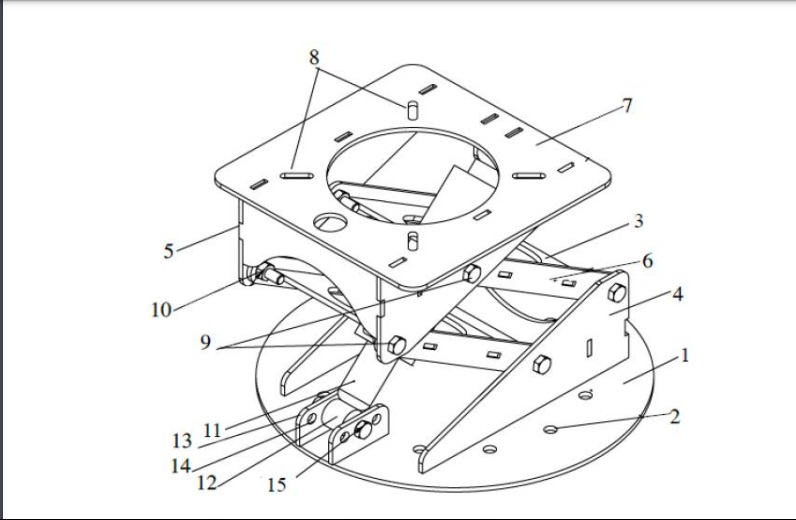

На амортизационную стоку получен патент
Патент дело хорошее, но я не знал что две детали соединённые болтом
называются подшипником качения, может там ещё что то есть ?
Думаю эта часть будет самой изнашиваемой, с появлением люфтов.
Осі обертання 9 реалізовані на основі
підшипника кочення 10
Есть.Втулка из нержавейки.

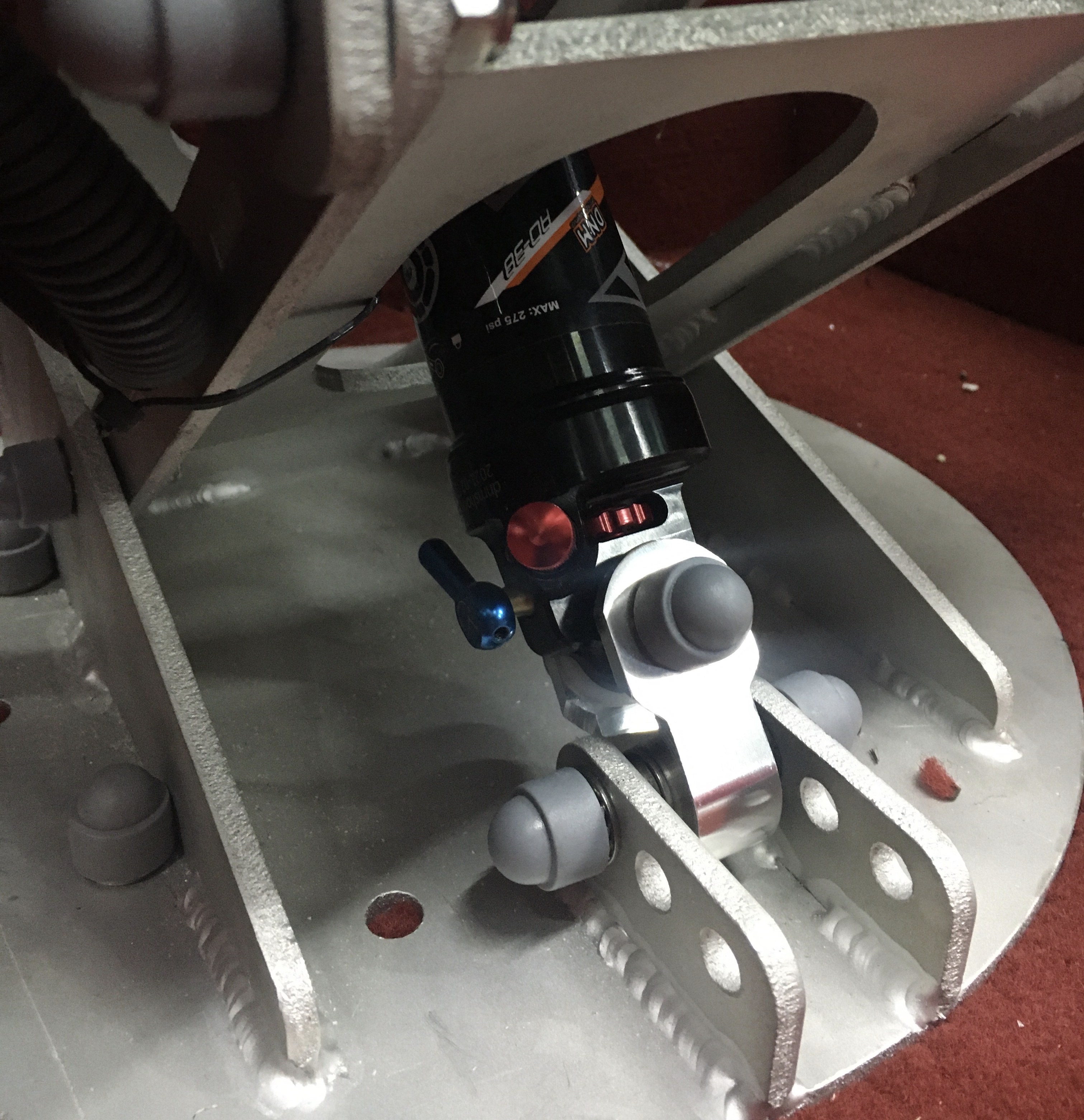

Установили на стойки пневмо амортизаторы с регулировкой отскока и возможностью регулировки под вес капитана

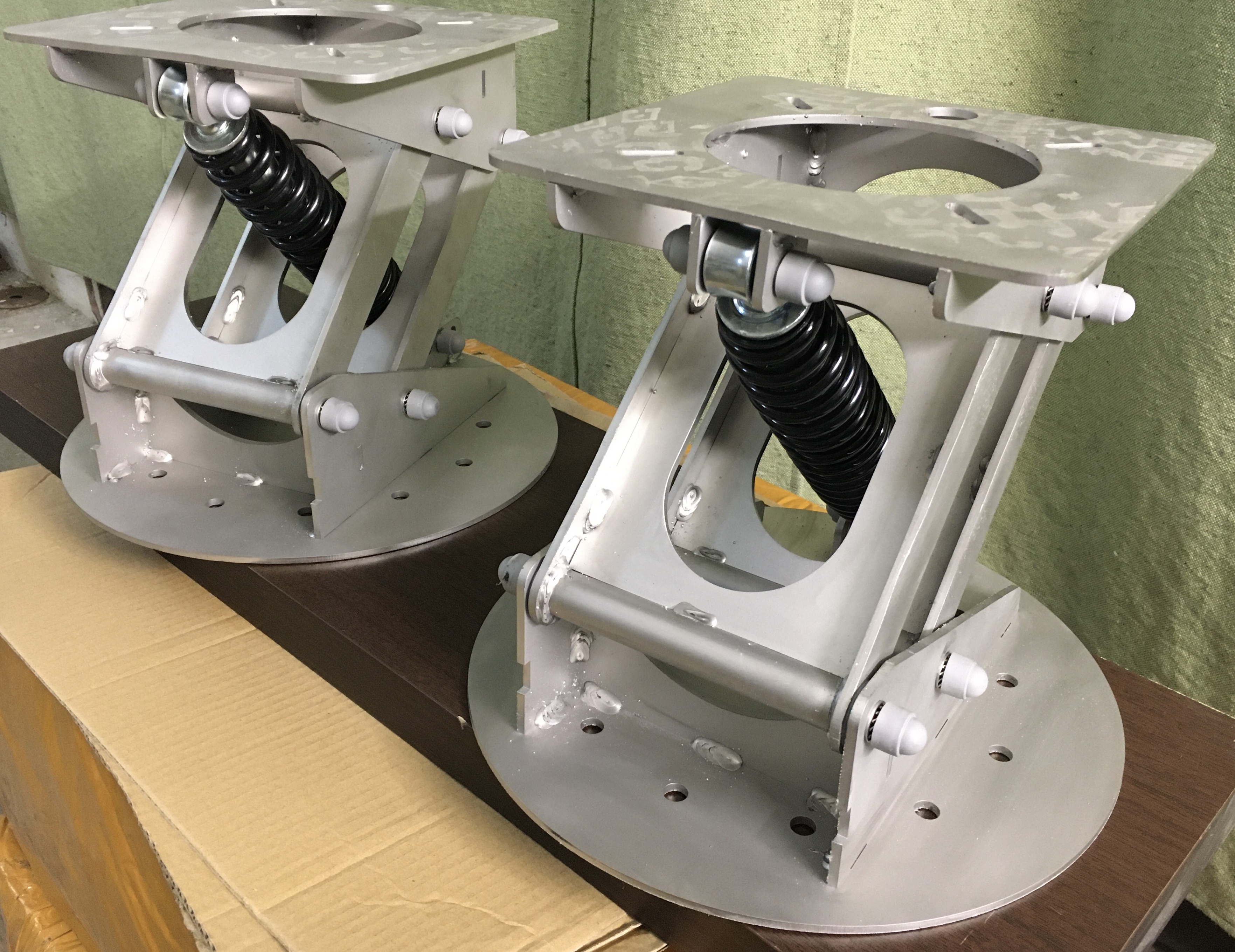

Обновлённая амортизационная стойка
-чёрный метал(оцинковка +порошковая покраска) толщина 4мм
- нержавейка AISI 304 толщина 4мм
-алюминий АМГ5 толщина 6мм

швы конечно ужас

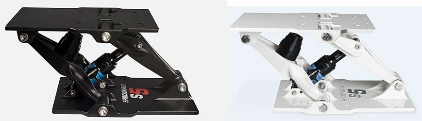

Держал в руках такое из люминя
Не реклама,не продаю.То мне попался эксклюзив ,они ещё в серию не запустили.то шо в мордокниге алюмеджика мерикосовское. Это я так что бы ТС видел к какому виду изделия по люминю надо стремиться
Ага, и выглядит как изделие.
Дядьки из Alumagic Boats не только лодки, но и многое из допов сами решили делать.

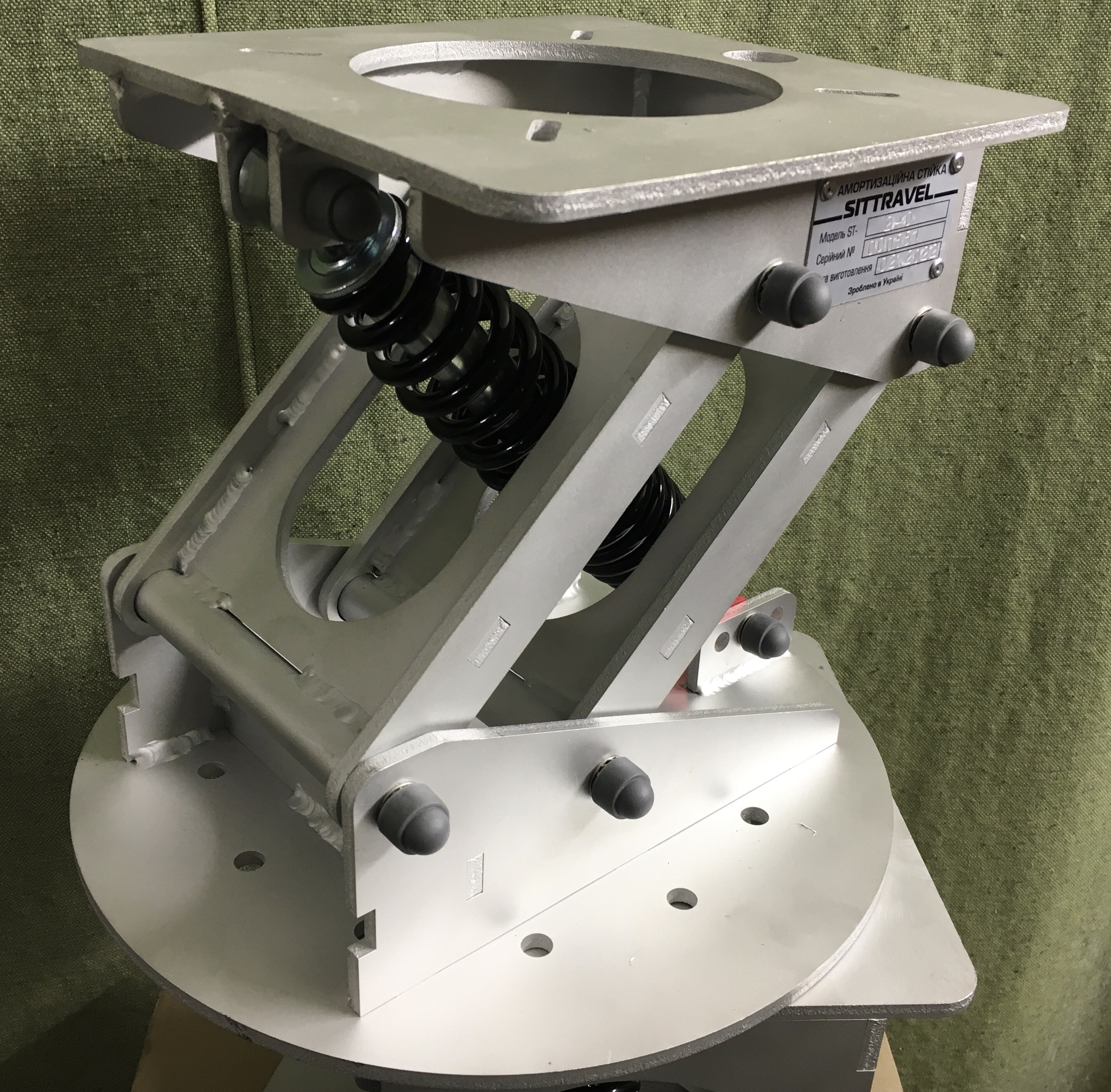

Обновлённая конструкция и изменённый дизайн амортизационных стоек SITTRAVEL
