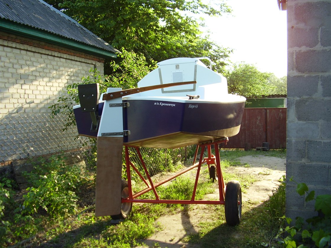

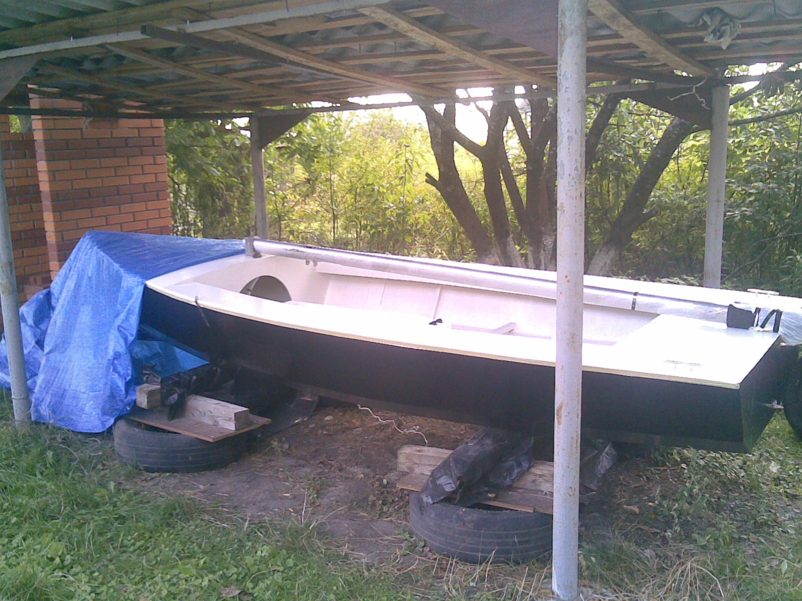

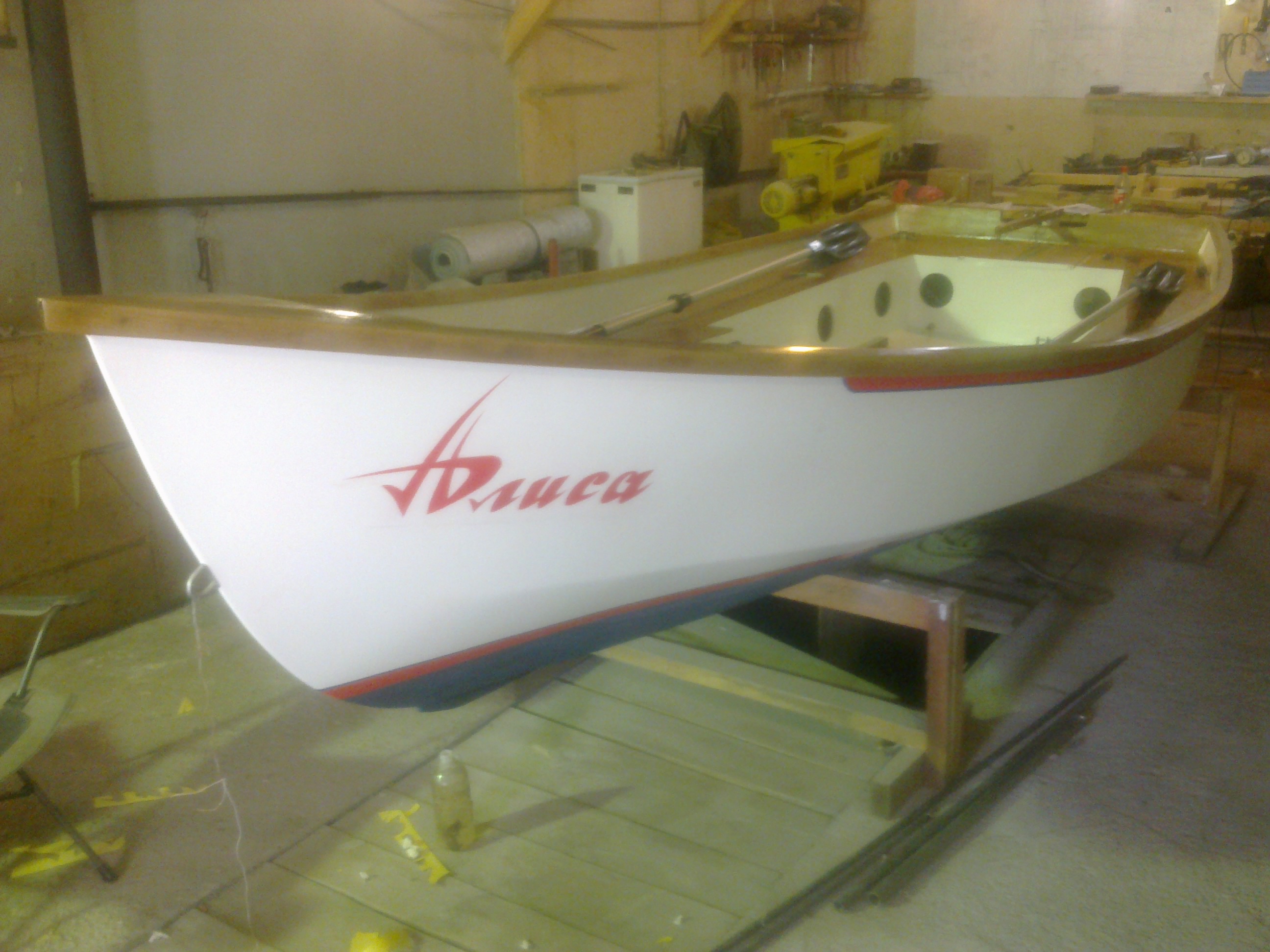

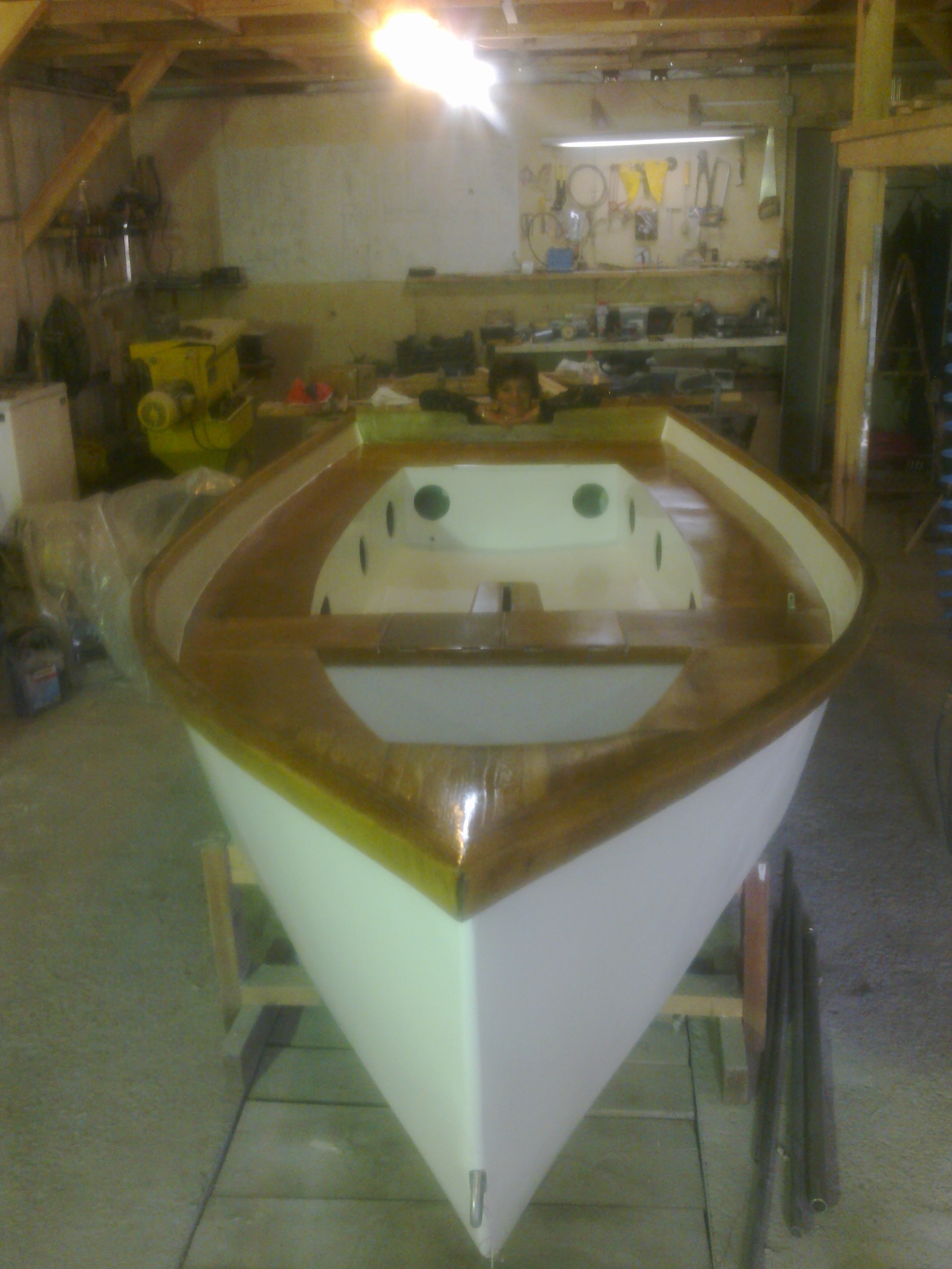

Немного фото моей лодки
ну ничесе. красиво. какой краской крашена? сколько слоев?

Прекрасная АЛИСА ..........

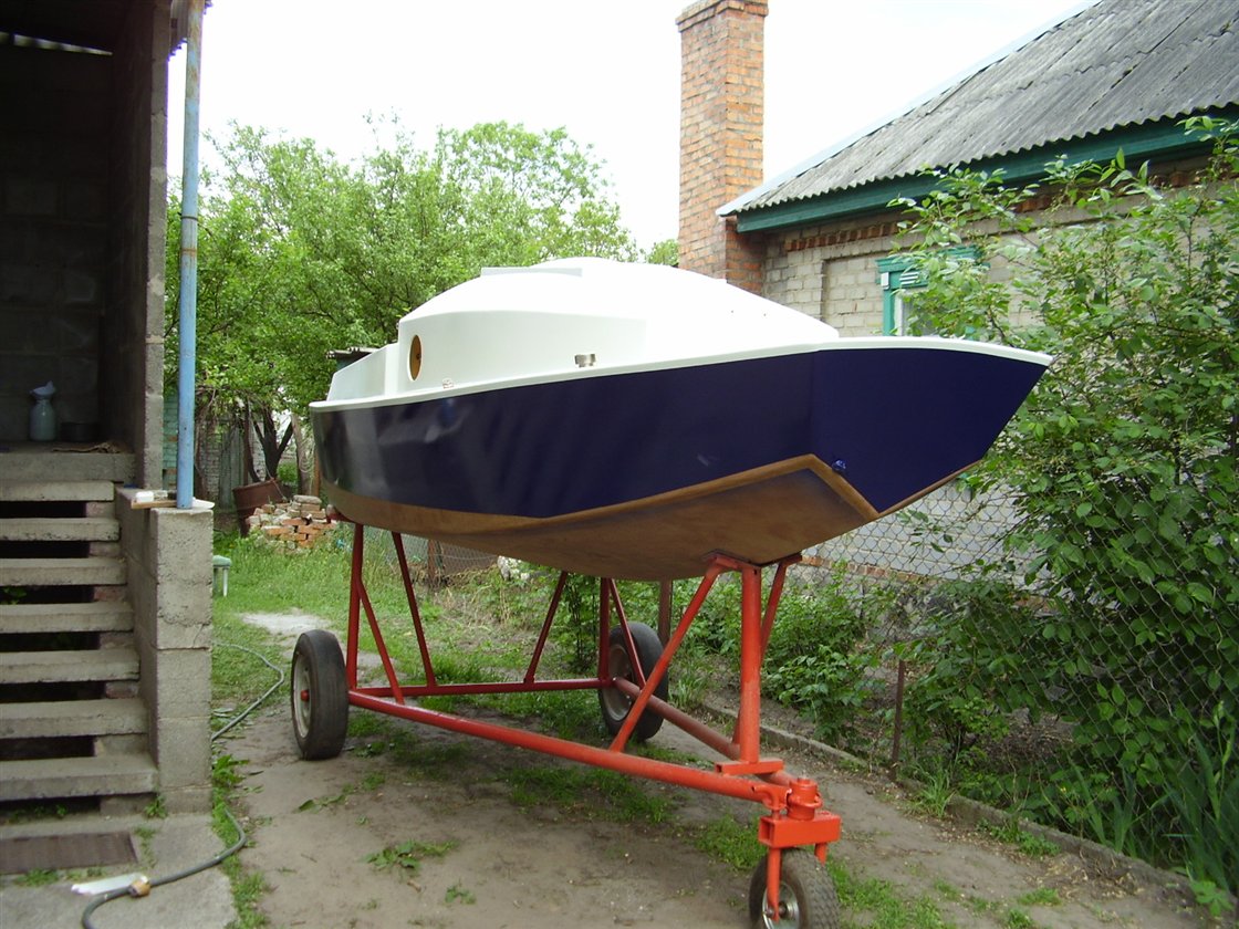

Спасибо.
Корпус - Краска полиуретановая Тиккурила Темаdur 90 , грунт эпоксидный Тиккурила Теммакоаt RM-40 . на сегодняшний день - наиболее оптимальное цена качество. Днище окрашено тёмно синей необрастайкой - Эпифанес. Банки+привальник+швертовый колодец -полиуретановый лак - Эпифанес .
Просится на воду. надеюсь в этом году купить лафет и испытать под вёслами . За зиму-весну изготовить парусное вооружение, купить двигатель оснастить и зарегистрировать.

Слоёв? 2-3 слоя грунта(после каждого слоя шлифовка неровностей), 2-3 слоя краски до появления глянца

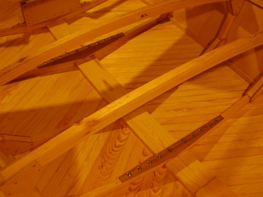

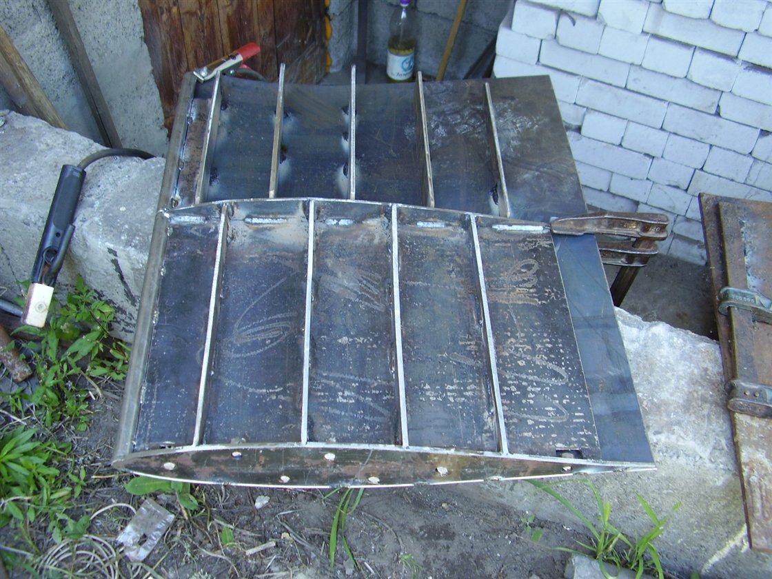

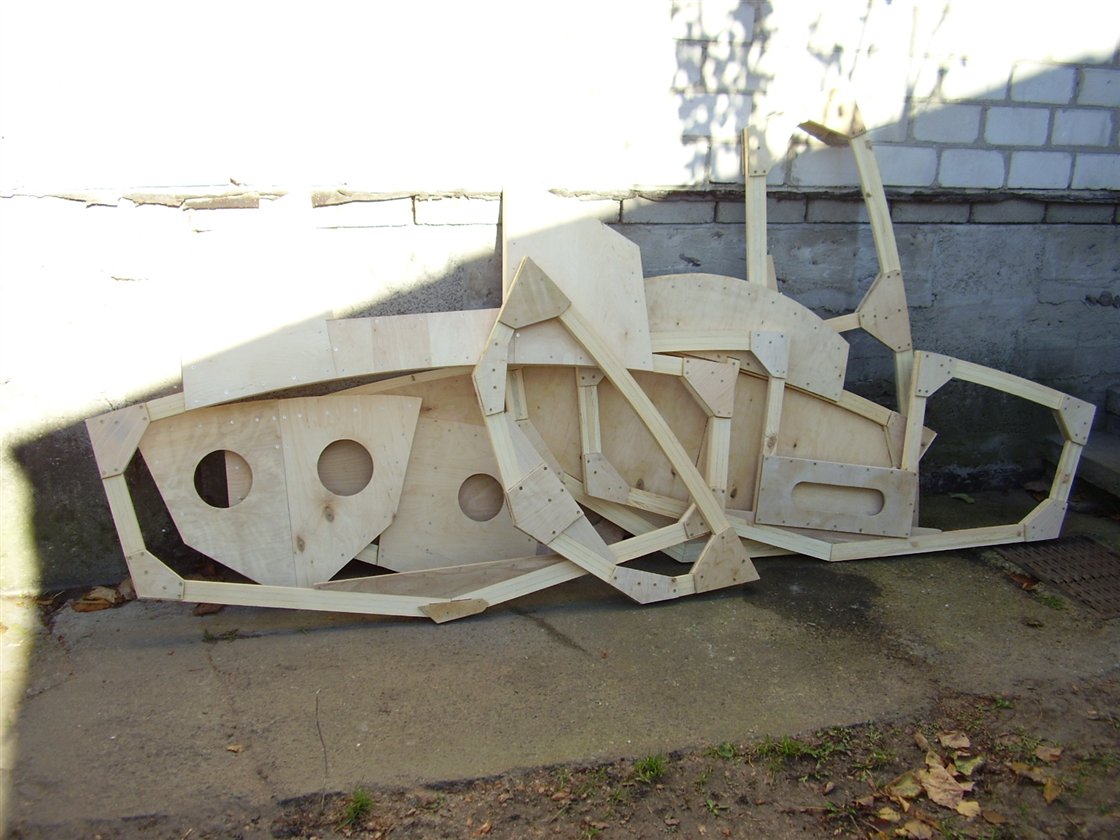

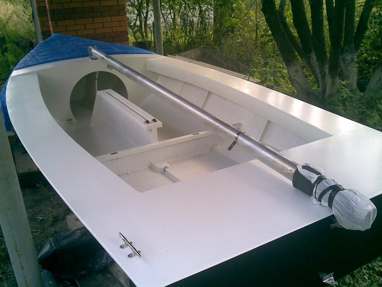

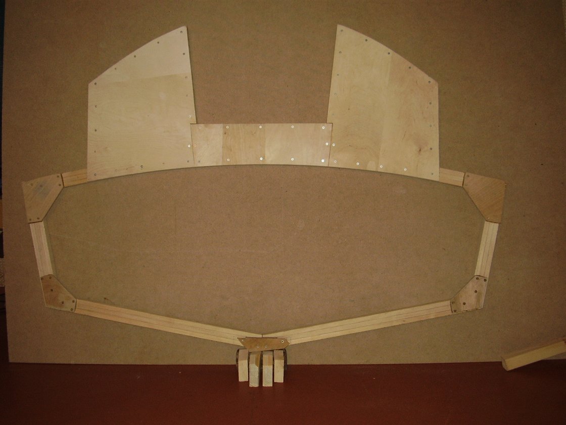

Покажу на каком я этапе:

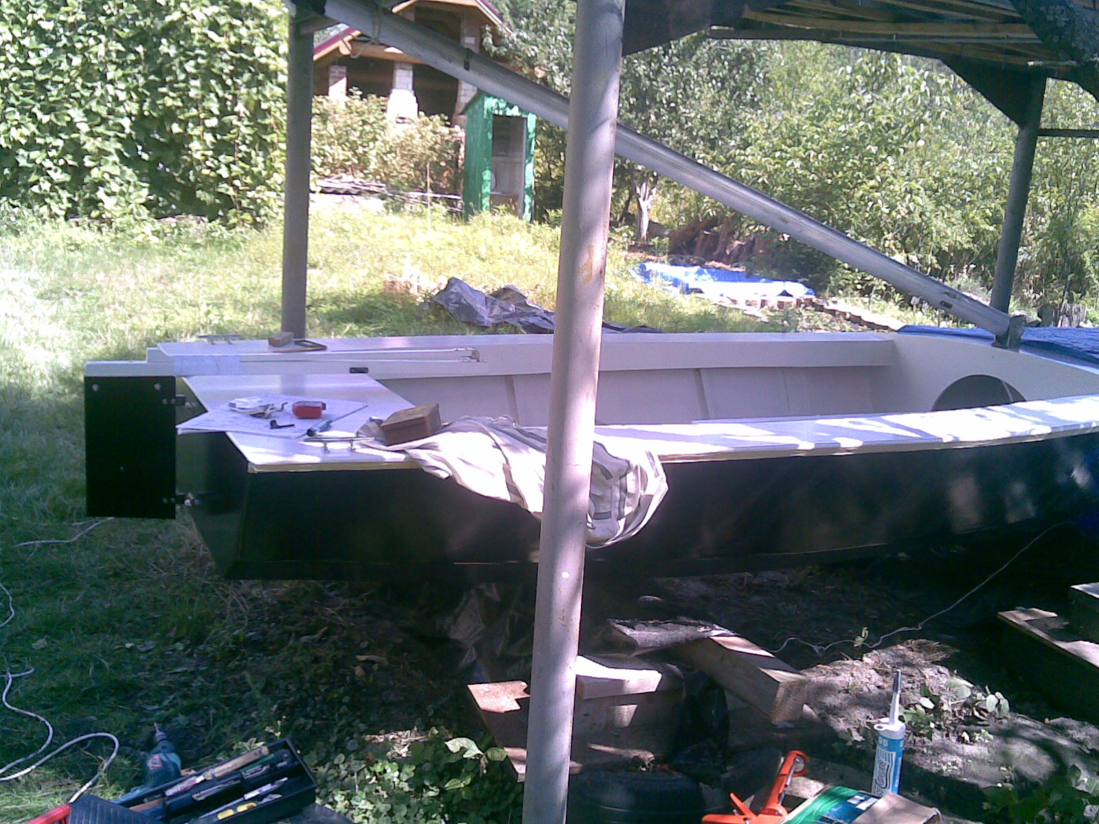

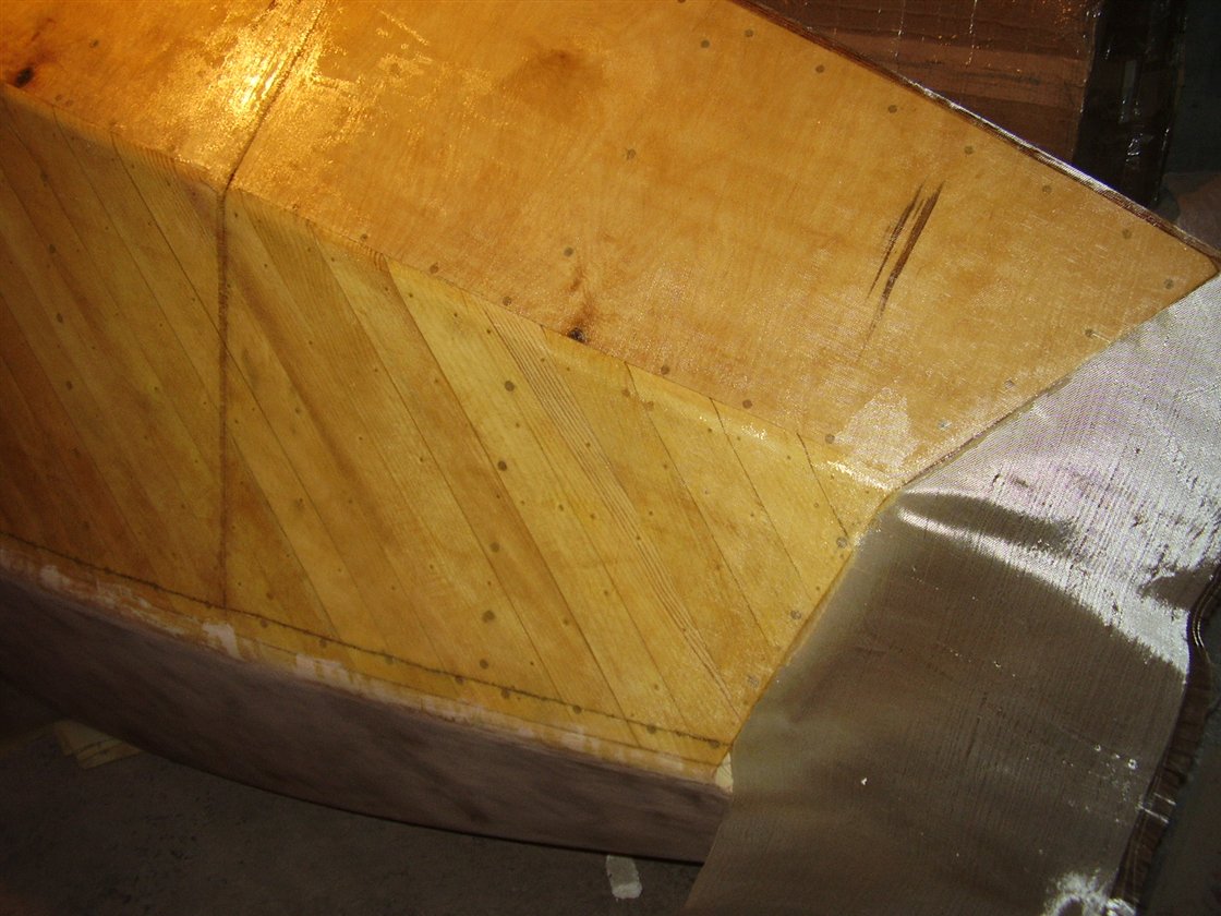

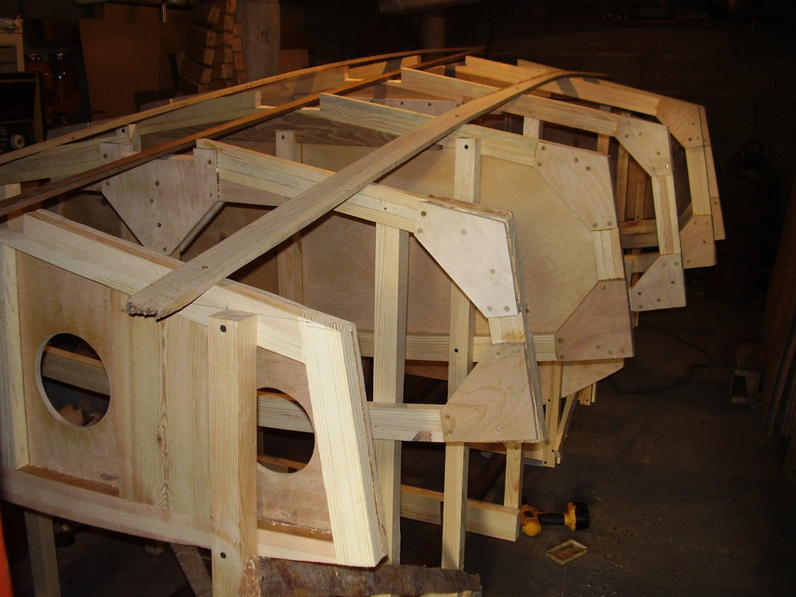

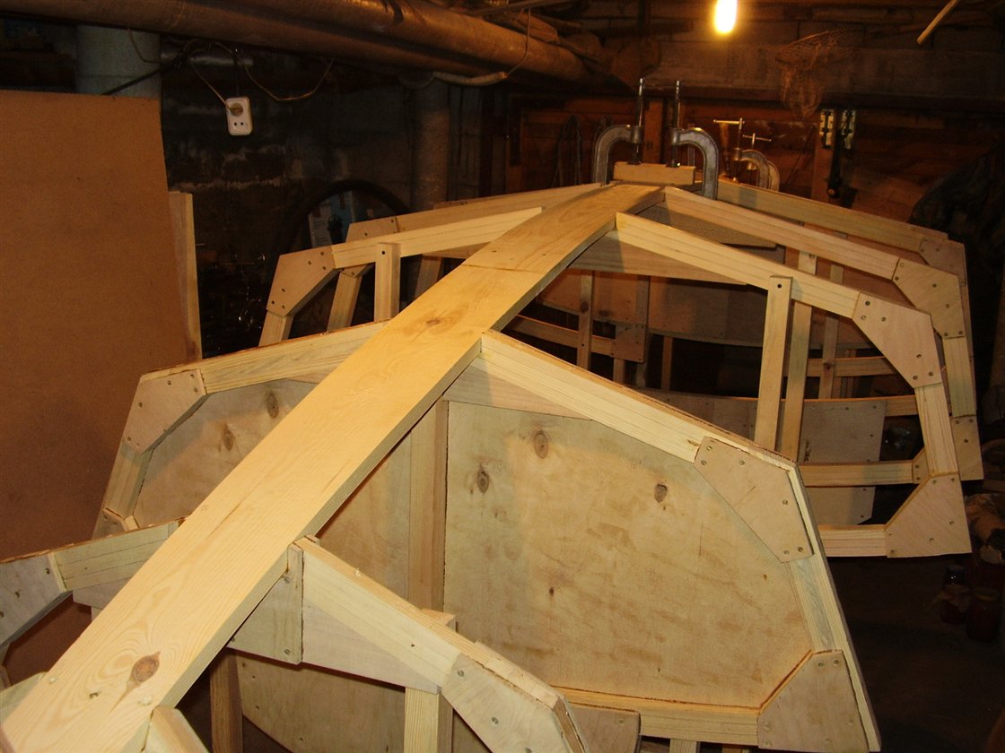

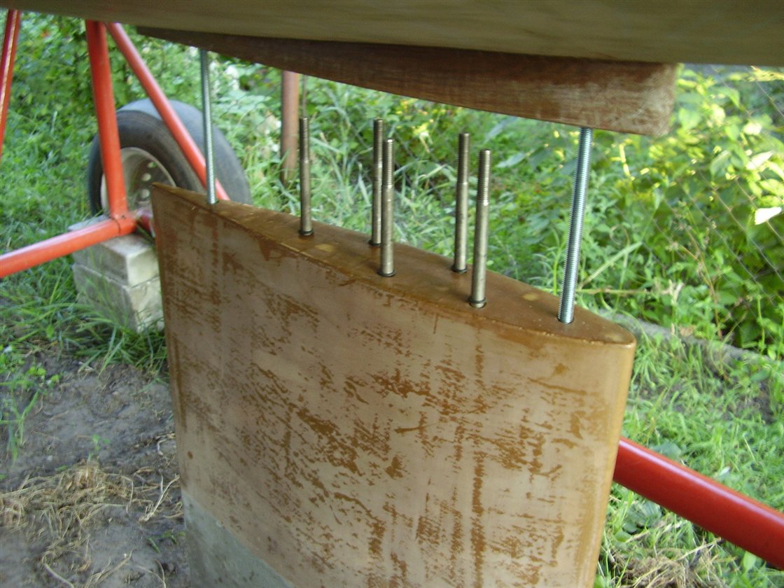

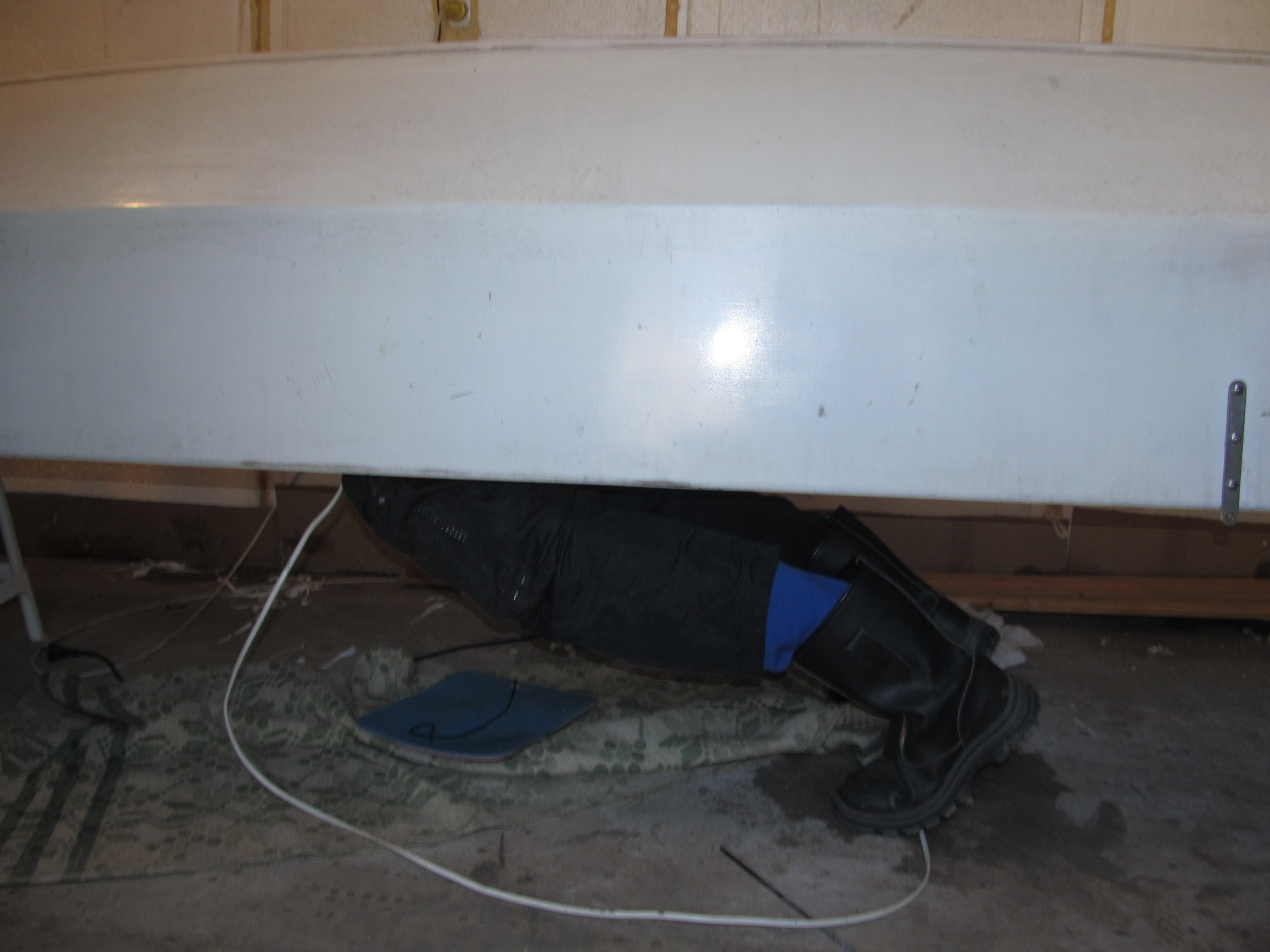

Покажу и я здесь свои достижения. Моя реплика знаменитой яхты "Сиго" Ж.Ж. Эрбюлю переделанная в микрокрейсер.

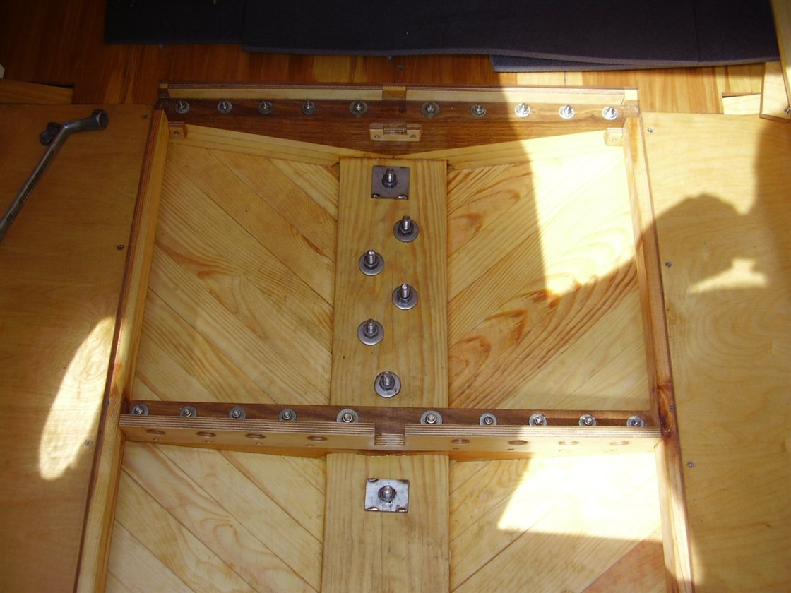

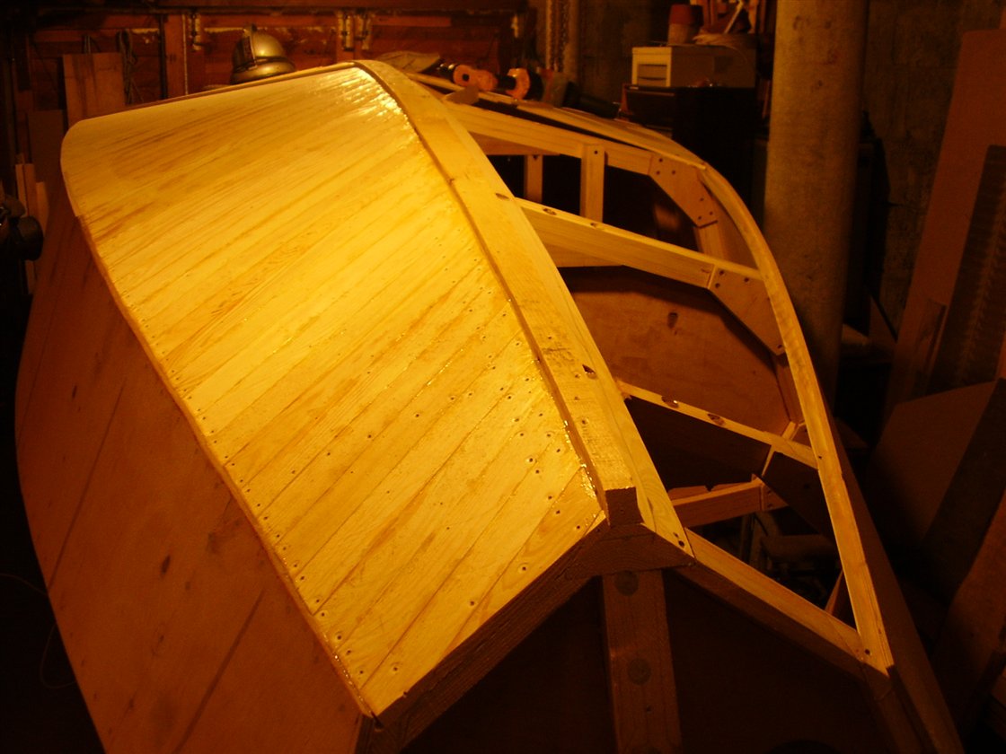

Добавлю, что яхта эксплуатируется три сезона. Показала себя с наилучшей стороны. Постоянно совершенствуется и улучшается (на этот год в планах установить закрутку стакселя и Lazy_Jack). Стоит подвесной Сузуки 2,5. Расходует литр топлива на 15 км. пути, но под парусами идет быстрее. Канистры бензина 20 л. хватает на сезон.

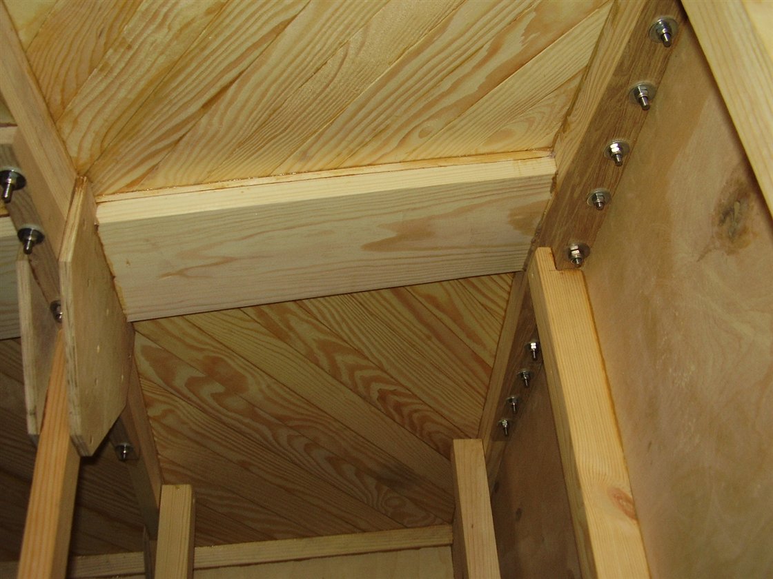

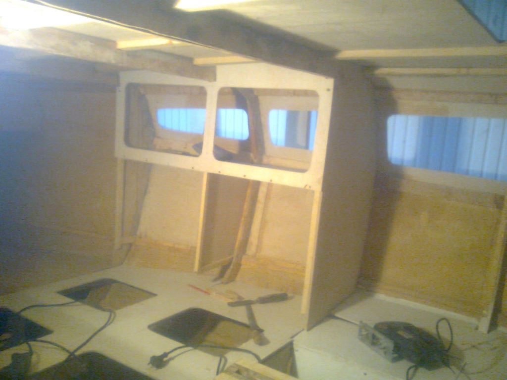

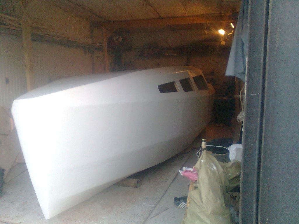

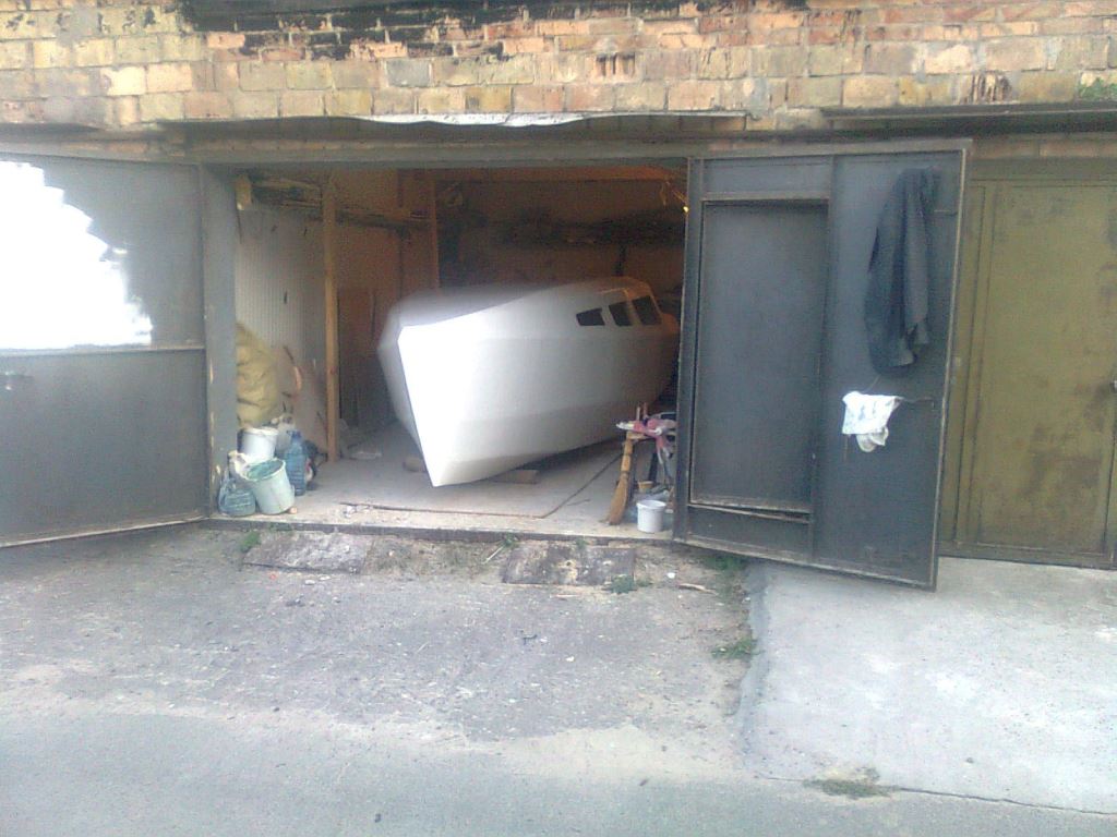

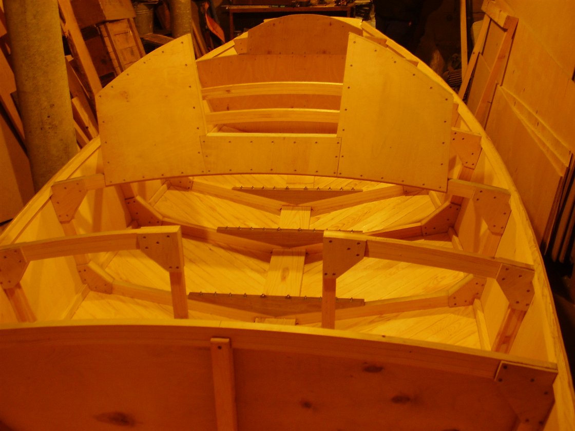

Летом планирую сброситься.По мотивам "Альтруиста" Игоря Седельникова http://homeverf.yakutia.ru/altruist/M/index.html

Типово Re: Яхтсмены самостройщики имеются здесь?
А что за проект?? На "кота" похож.имхо

По-моему, явно длиннее альтруистовских 5 метров...

С учетом длинны гаража 6м- то на 5м (+-)лодочка тянет в аккурат.

Глаз-алмаз! Таки да, каюсь: на целых 180 мм

Вы бы нам не о мм, о проекте, плиз

А за проект особо и рассказывать нечего- классика трейлерно-шверботного жанра со всемы вытекающими плюсами и минусами. Выбор сделан из чисто утилитарных соображений: гаражные размеры, прибрежный район хождения, дешевизна и простота конструкции. Вначале склонялся к "надувастику", но воодушевился оптимизмом УТЛЮКА швербот для однодневных покатушек и поменял ориентацию
Если кто решится повторить, детально опишу "хождение по мукам".
