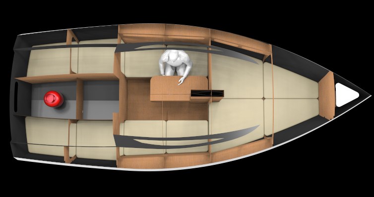

Типово Трейлерный швертбот для самостоятельной постройки Lion 600
Яхта проекта Lion 600 несмотря на свои небольшие размеры, обладает достаточно большим внутренними объемами и высоким надводным бортом, это позволяет 4 членам экипажа, чувствовать себя вполне комфортно во время плаваний по внутренним водоемам и прибрежным районам морей. При этом яхту легко можно перевозить на трейлере за легковым автомобилем.
Планировка внутренних помещений разработана с учетом максимального использования внутреннего пространства, и удобства эксплуатации. Архитектура и конструкция лодки, максимально проста и разработана с учетом возможности для самостоятельной постройки, все детали конструкции яхты и наружная обшивка, изготавливаются из плоских листов морской фанеры.
Разработаны карты раскроя деталей яхты для стандартных листов фанеры, для резки на станках с ЧПУ.
Вырезанные предварительно детали собираются на плоском основании и соединяются с помощью клея в пазовые замки, что не требует особого опыта сборщиков и позволяет производить постройку в небольшом помещении.
Для сборки яхты достаточно стандартного набора ручного инструмента.
Идеально для родителей, которые хотят приобщить детей к труду и за короткое время построить настоящую яхту своими руками.
Больше информации на сайте Lion 600

Для сугубо крейсерской лодки - несколько убогая планировка. Койки вдоль обоих бортов от носа до кормы все же не позволят уложить спать 6 человек, а для четырех такой "аэродром" избыточен. Сравните, например, с "Вивой-600", где в такую же лодку всунули стационарный камбуз с плитой и мойкой, закрытый гальюн с умывальником, платяной шкаф и кучу рундуков...

Шесть человек в таком размере это перебор, лодка рассчитана на 3-4 человека.
Вот размерчик по больше здесь комфортно может разместится 5 чел.

Да понятно. Вопрос в том, зачем два пятиметровых дивана вдоль бортов? Даже если команда будет состоять из 4 баскетболистов NBA - и то це занадто...
При большом желании вы легко можете избавится от мягкостей вокруг стола, если сидение на фанерных крышках рундуков доставляет вам большее удовольствие...

Передергивать не надо. Вопрос был в том, почему в не гоночной, высокобортной лодке даже стационарной плитки нет, не говоря уже про гальюн. Готовим - на берегу, на костре, свои дела делаем - пристроившись на корме, и "чувствуем себя вполне комфортно", ага.

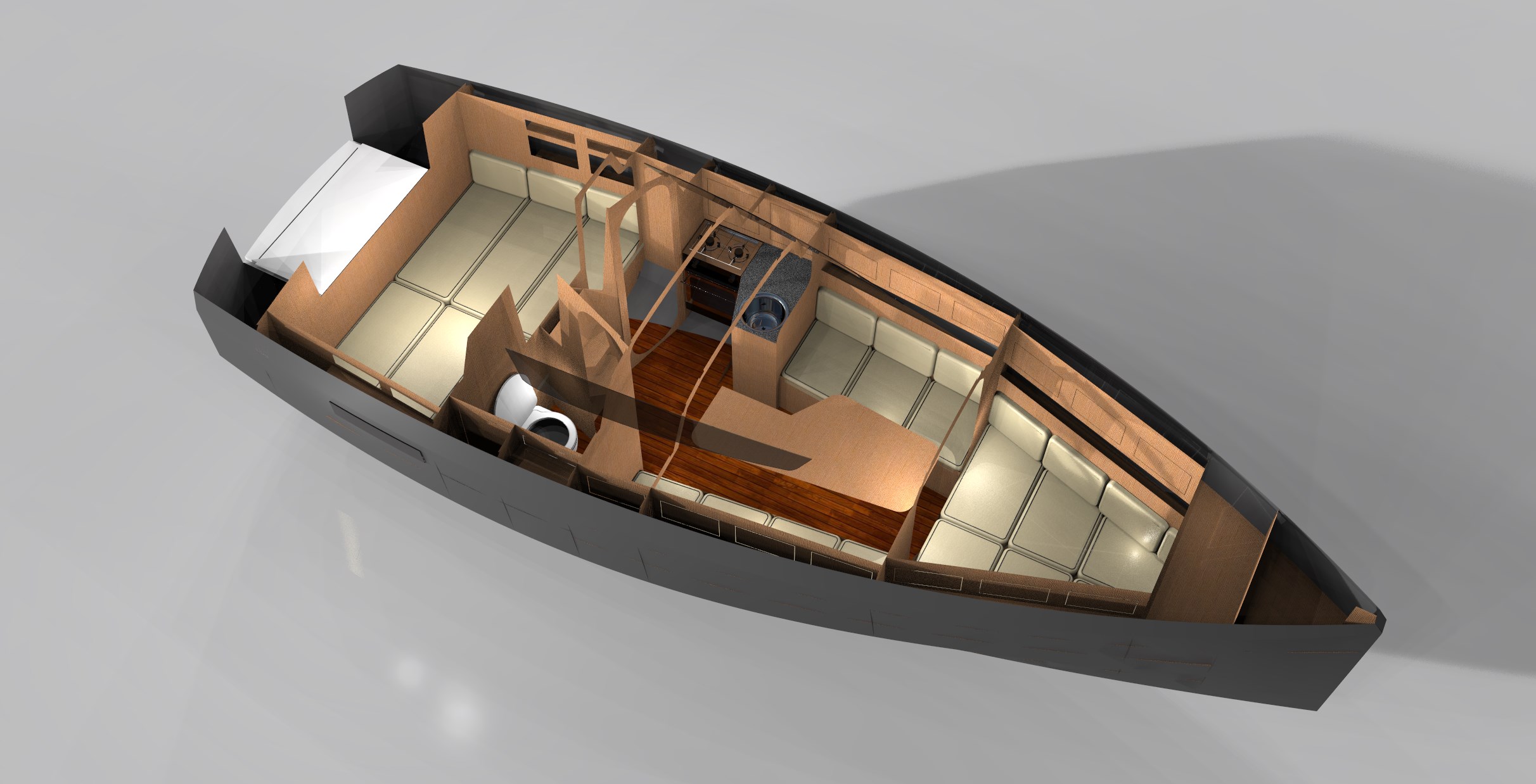

Небольшой анонс новой лодки из серии Lion, Lion 550 Adrenaline, легкая лодка, в трейлерном габарите позволяет существенно расширить географию путешествий, и доставит владельцам много положительных эмоций, ну и конечно адреналина. Лодка композитной конструкции из водостойкой фанеры оклеенной стеклопластиком.
Lion 550 adrenaline | Unik Yachts

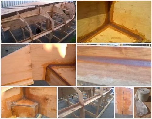

Некоторое время назад я анонсировал трейлерную яхту Lion 550, лодка заложена и успешно строится, во несколько фото того что удалось построить за неделю. Подробнее можно посмотреть здесь
