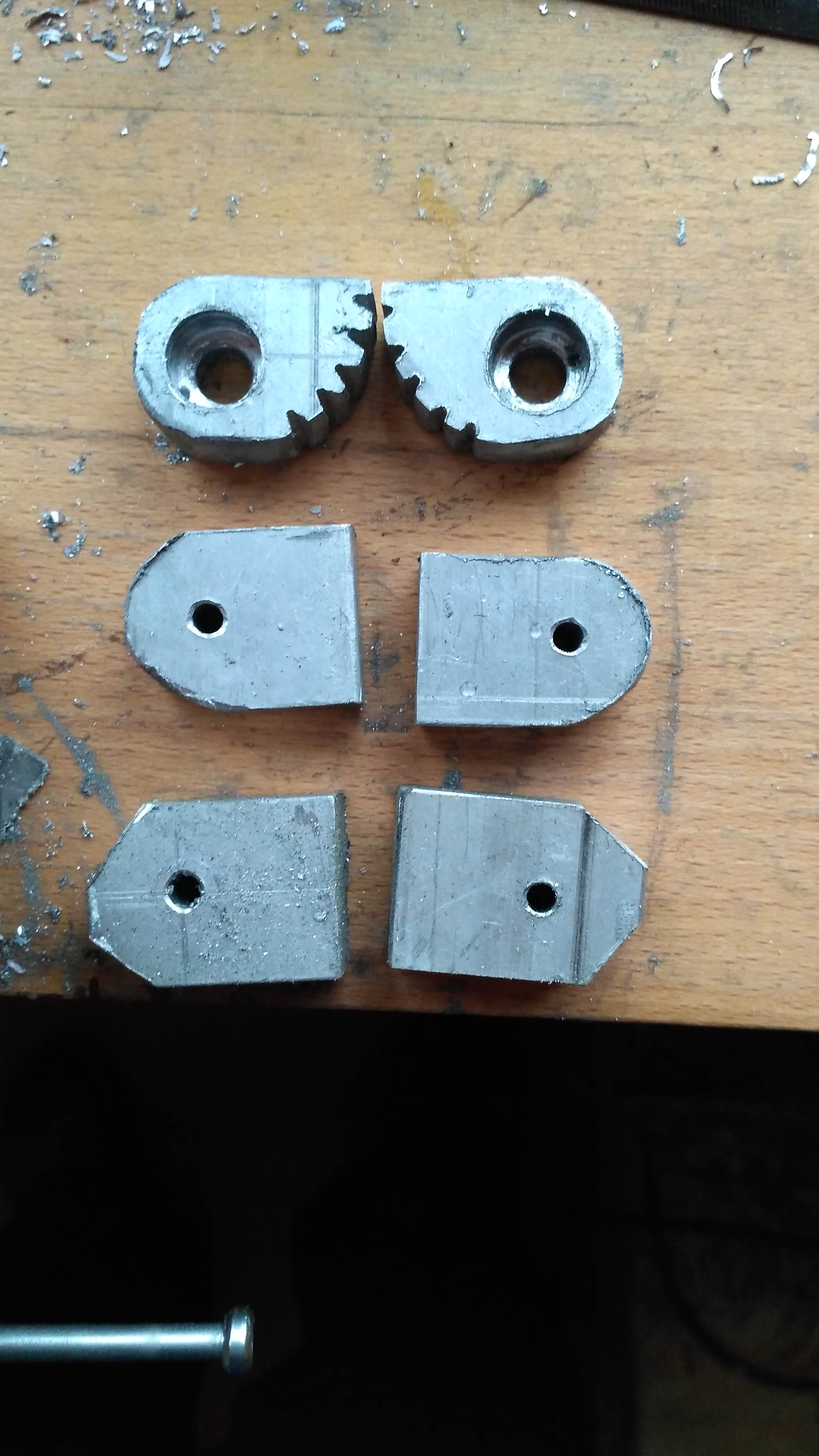

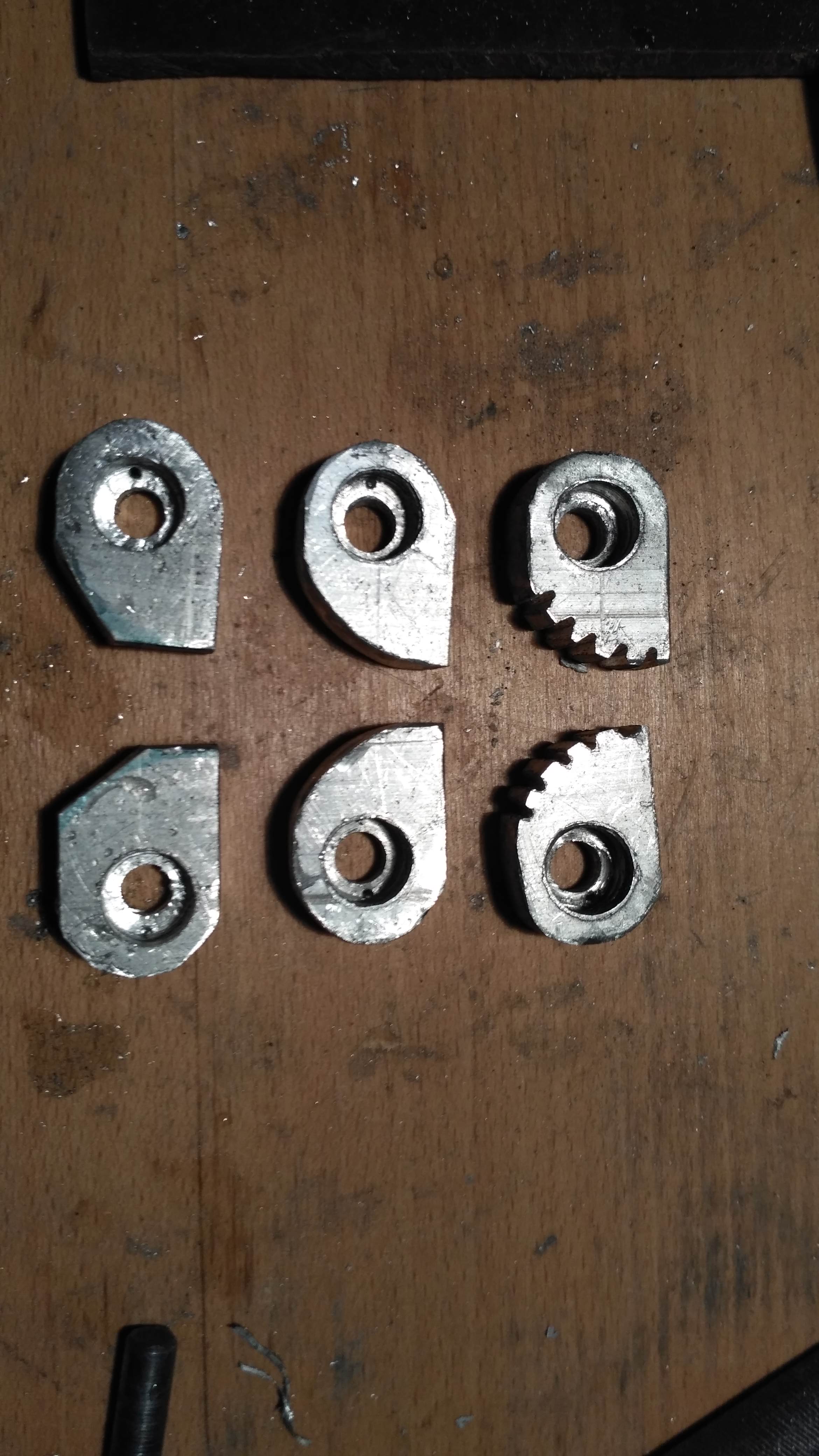

Типово Стопор кулачковый
Думаю, не меня одного давит жабло, когда самые завалящиеся стопора от Харкена стОят .. впрочем, ну его нах аркен
На Птичке 14 мм отрезок алюминия взял за 50 грн, трубку нерж 8 мм - 40 грн за метр, пружинная проволока 0,8 и метиз н/ж.. Короче за все про все гривен 180.
Болгарка, дрель и два вечера, думаю у каждого найдется.
Маленький секрет: пружинки надо вить правые и левые и не забыть зазор для втулочки.
P.S. Забыл сказать, когда метнулся к Святошинским фрезерам-токарям... Запросы еще больше , чем у Харкена)))

Фрезеры - это прошлый век. Я кулачки вырезал гидроабразивной резкой. Конечно же, они потребовали некоторой финишной доводки, но все равно - водорезка сделала 80% работы. Нарисовал контур в любом CADе, отдал вместе с заготовкой - через пару дней готово.

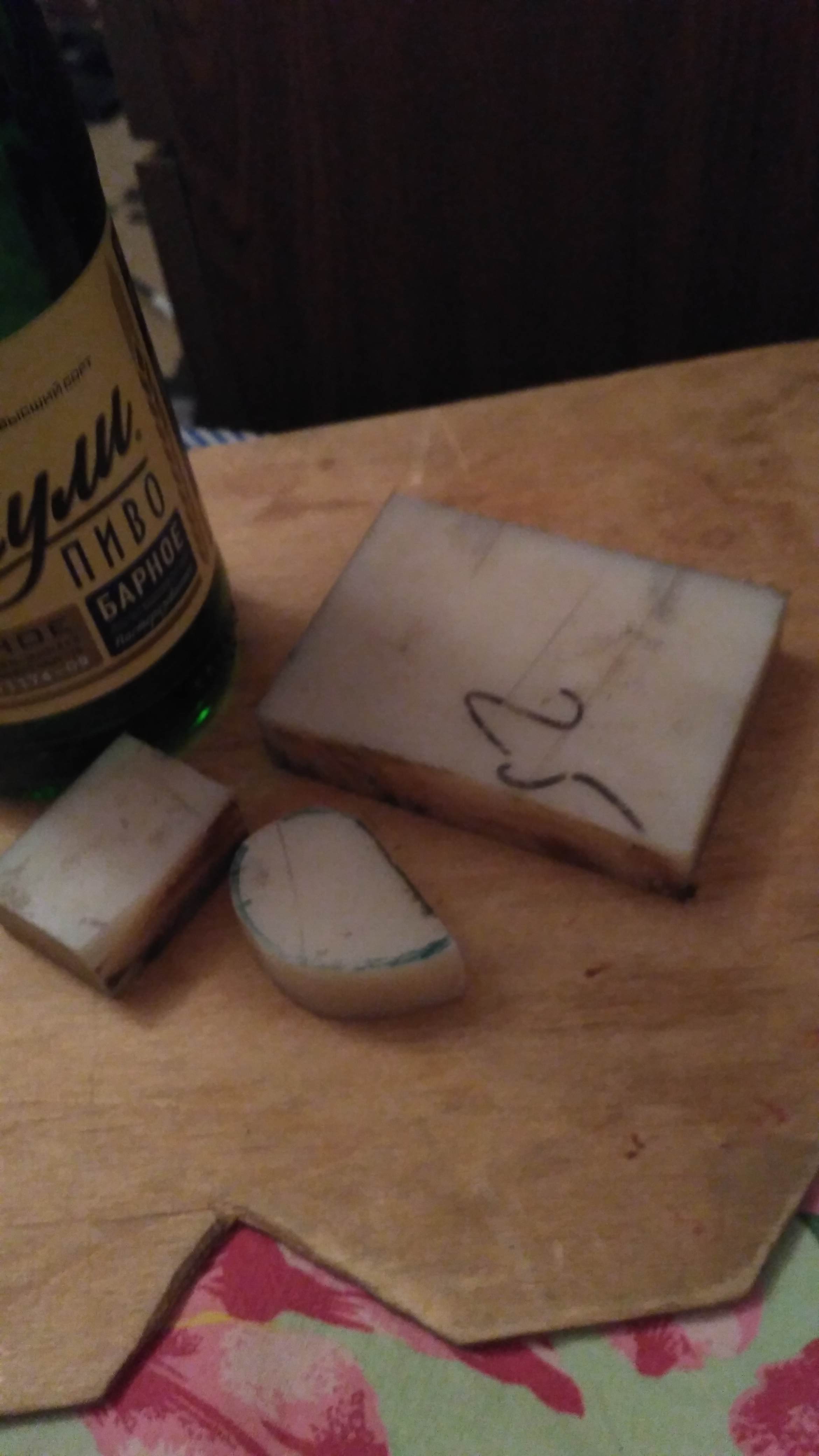

На счет фрезера - согласен: их с токарями в шею гнуть нада.. пущай форматы DXF и DWG пилят, а не чужое бабло.Но с другой стороны, 30-40 см и болгарком резать можно за 10 минут, а не ждать пару дней.
Взял капролон заместо алюминия, как думаете, подойдет для стопора гика шкота?
Я бы поостерегся брать плавящиеся материалы для кулачков. У меня стеклонаполненный полиамид на стопорах стаксель-шкотов пришел в негодность за пол-сезона. После чего, собственно, и пришлось делать новые кулачки (уже из дюраля). Буду на лодке через месяцок - сфоткаю. По виду - сущий Харкен получился.

Это как же быстро надо фап смыкать шкоты, чтоп полиамид полавился
Свойства материала полиамида стеклонаполненного, его обработка
За сущий Харкен интересно, фото в студию

Да просто - рано или поздно, шкот в стопоре малость проскальзывает - заложили под большим углом к оси, или же один из кулачков подзаел, или веревка не идеально подходит к стопору - причин может быть много. Вот и слизало чуток зубья, и следующее проскакивание веревки не за горами. Дальше - чаще, и в конце концов, стопор просто перестает держать. Это больше свойственно термопластам, так что, по-видимому, связано не только со стиранием зубьев, но и их подплавлением. Текстолит, не говоря уж о дюрале, латуни, бронзе - намного долговечнее. Делали мы кулачки и из нержавейки, но там зубья нужно тщательно закруглить и отполировать, а то веревок не напасешься.
Обещанные мной фотографии придется чуток подождать - зима, холода, одинокие дома...
Хм.. Из этого положения есть небольшой выкрутас: немного уменьшить расстояние между осями кулачков и зубья запиливать под углом. А верев фалы.. так то да... жуются. Для стопорной планки у меня вышел весь дюраль, так что для оттяжки гика и гика шкотов - капролон: там не такие большие скоростЯ

Ну смотрите, я предупредил. Пластиковые кулачки хороши те, у которых в зубчатую часть "влита" эдакая гармошка из металлической фольги. Я покупал польские стопора PEM и такие, и сякие. Те, что с "гармошкой", стоЯт уже несколько лет (в том числе и на гика-шкоте). Те, что просто пластиковые, как я уже говорил, моментально пришли в негодность. Кстати, на OLX продаются "новосибирки" - тоже неплохой вариант.

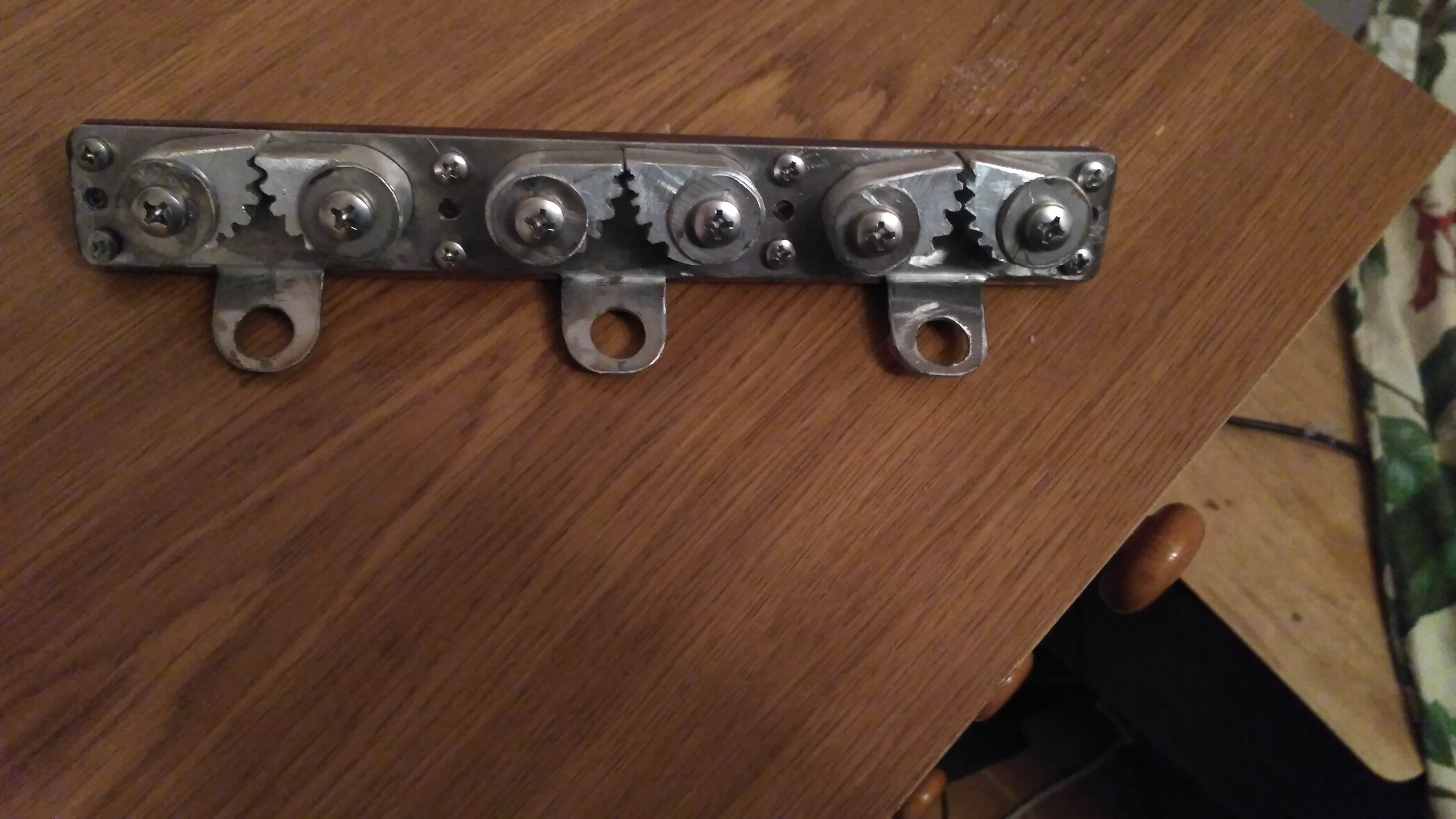

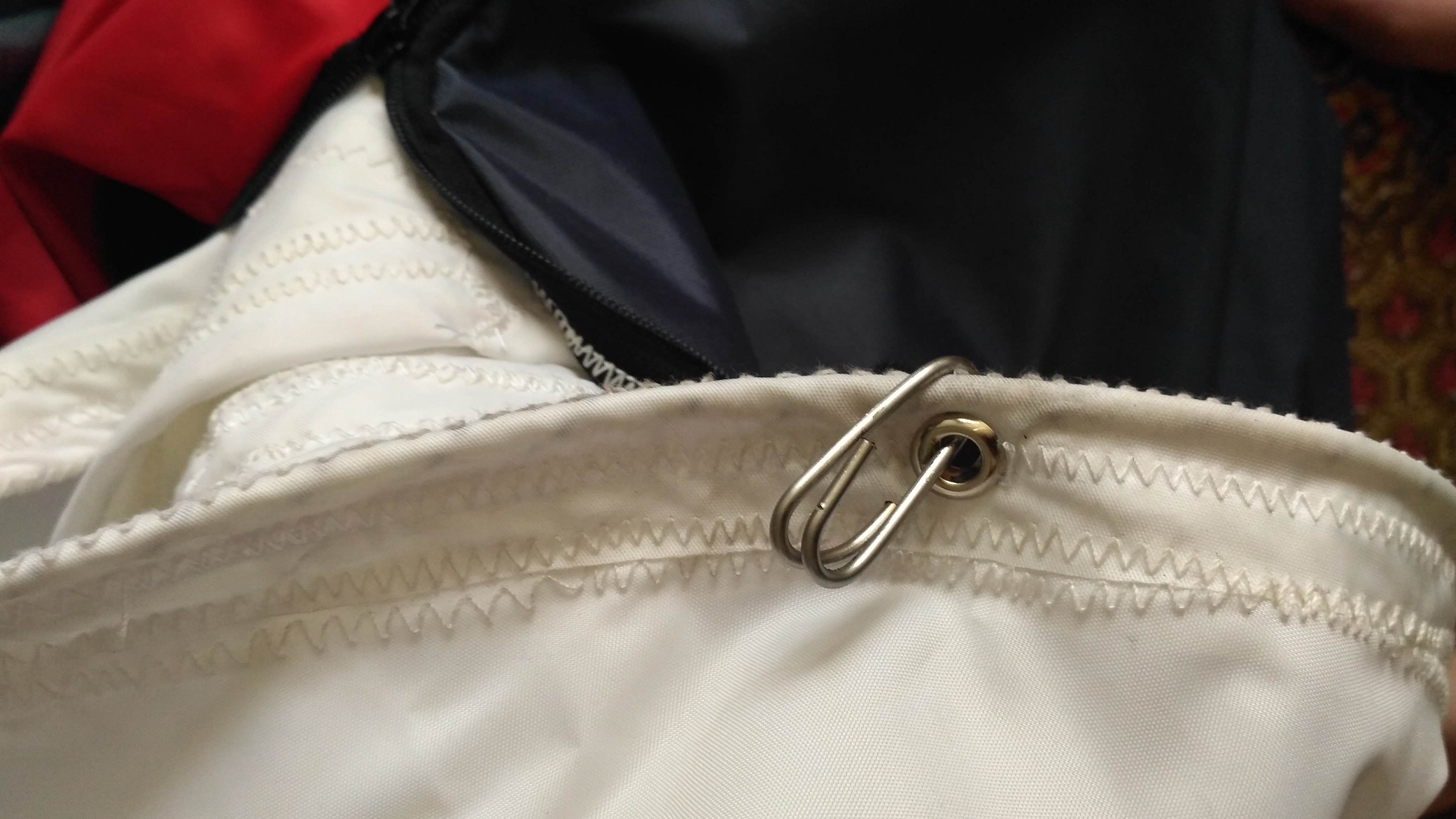

Благодарствую за совет, послушался и запилил из дюраля для оттяжки гика и гика шкота. А вот стаксель раксы покритикуйте. Тоже из нержи 3мм. Или, ну его, и купить за 3 йэвро?

Ну, зачем же 3 йэвро? Есть варианты и дешевле в несколько раз: ЯХТЕННЫЙ ИНТЕРНЕТ-МАГАЗИН (Powered by CubeCart)
Но всем этим простейшим раксам свойственно отстегиваться, когда стаксель спущен. И при подъеме стакселя надо посылать человека на бак, чтобы "наставлял на путь истинный" отстегнувшиеся и полуотстегнувшиеся раксы.
