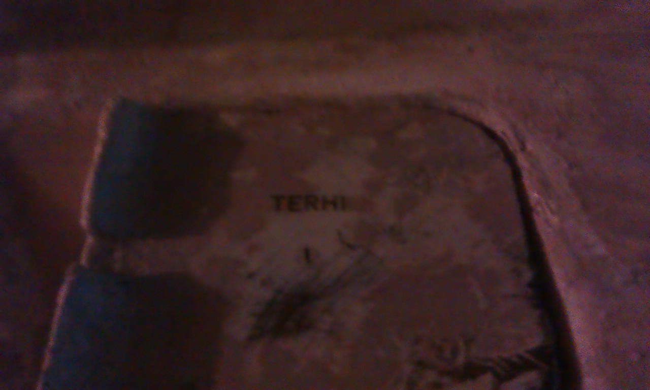

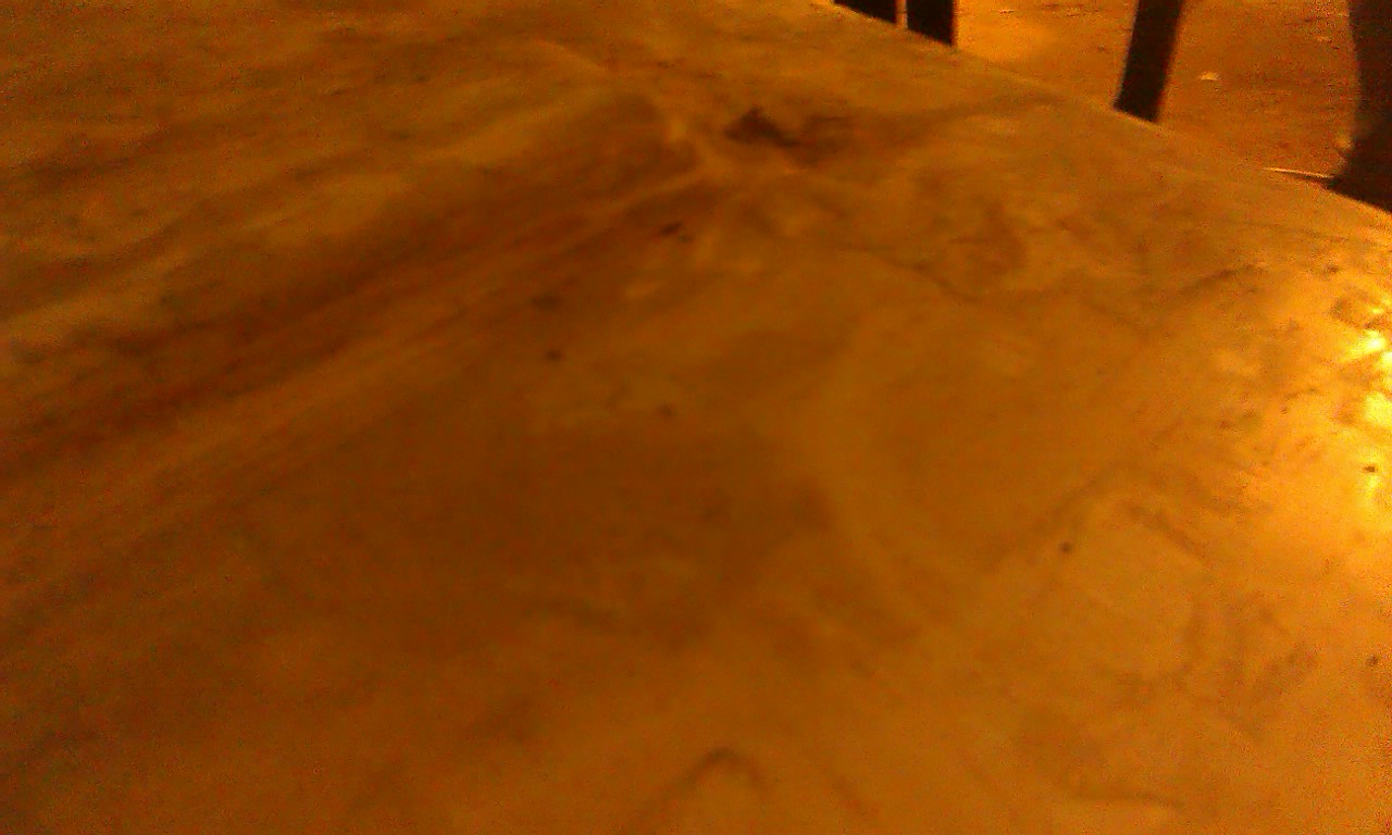

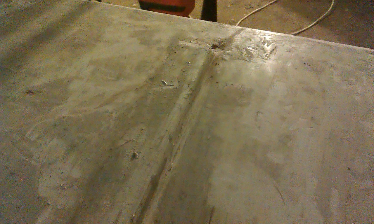

На пластиковой лодке днище покрашено необрастайкой. По виду и цвету. Выглядит так. Серая матовая хрень , вся в пузырях, налвча отслаиваться.
Нанесена прямо на пластик . Потому как в некоторых местах уже отвалилась и там ровненькое днище. Но в некоторых хрен . Как и чем соскаблить эту заразу.

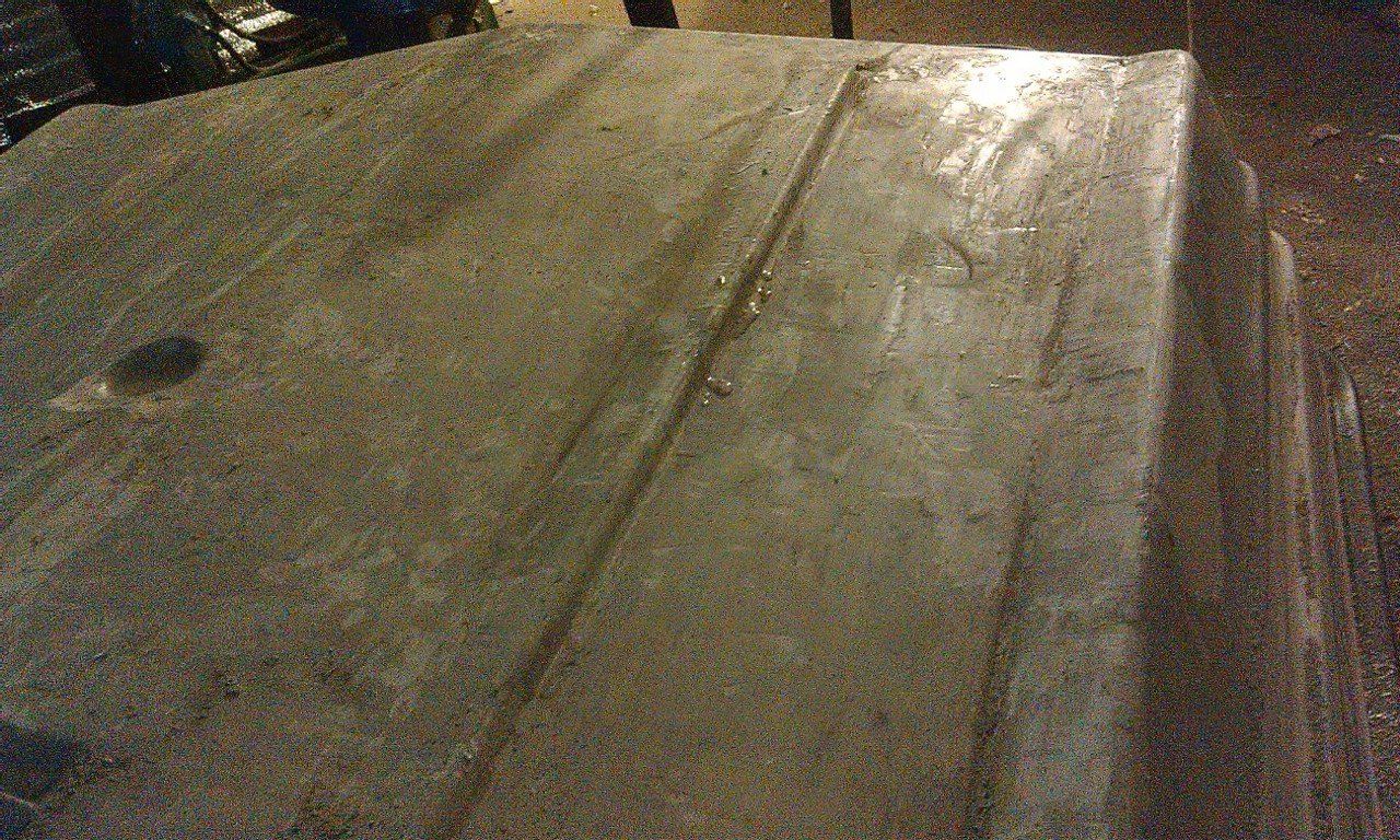

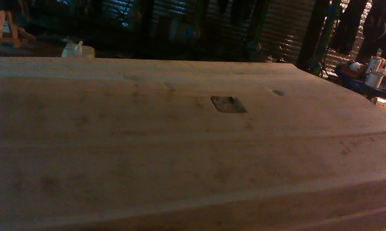

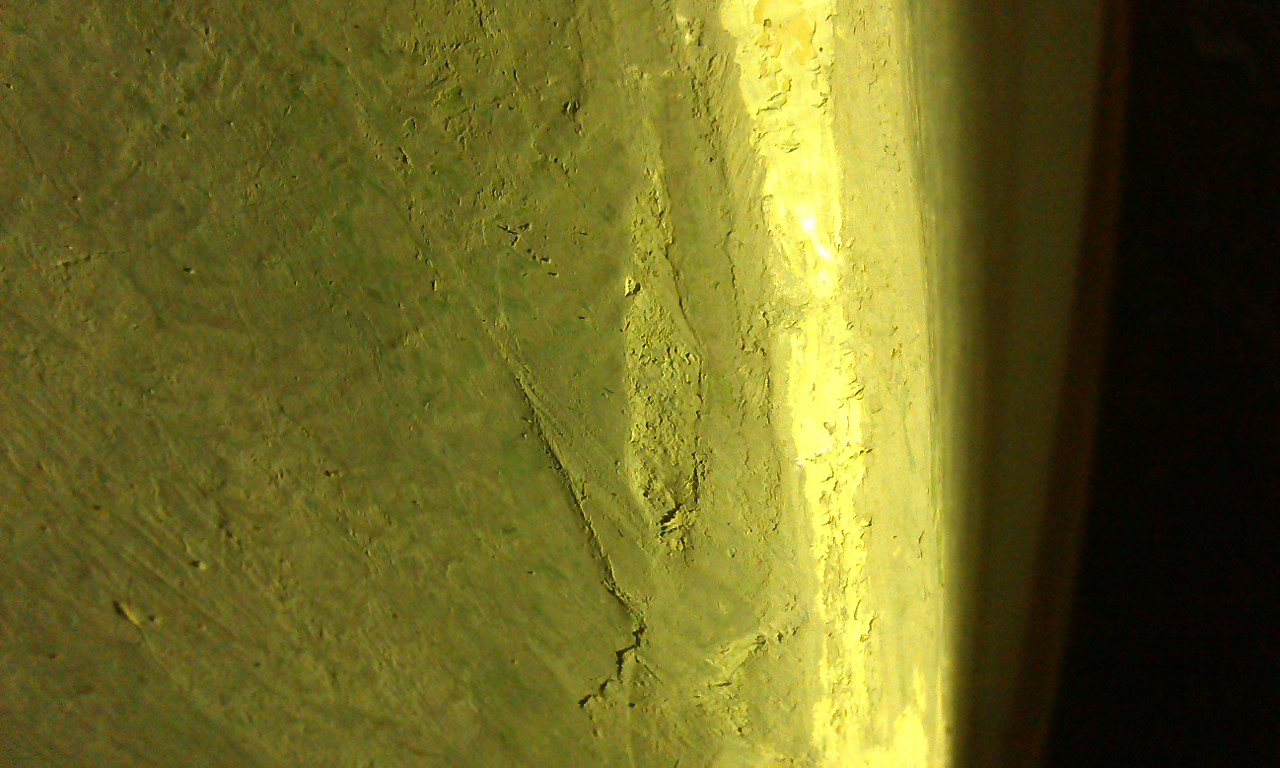

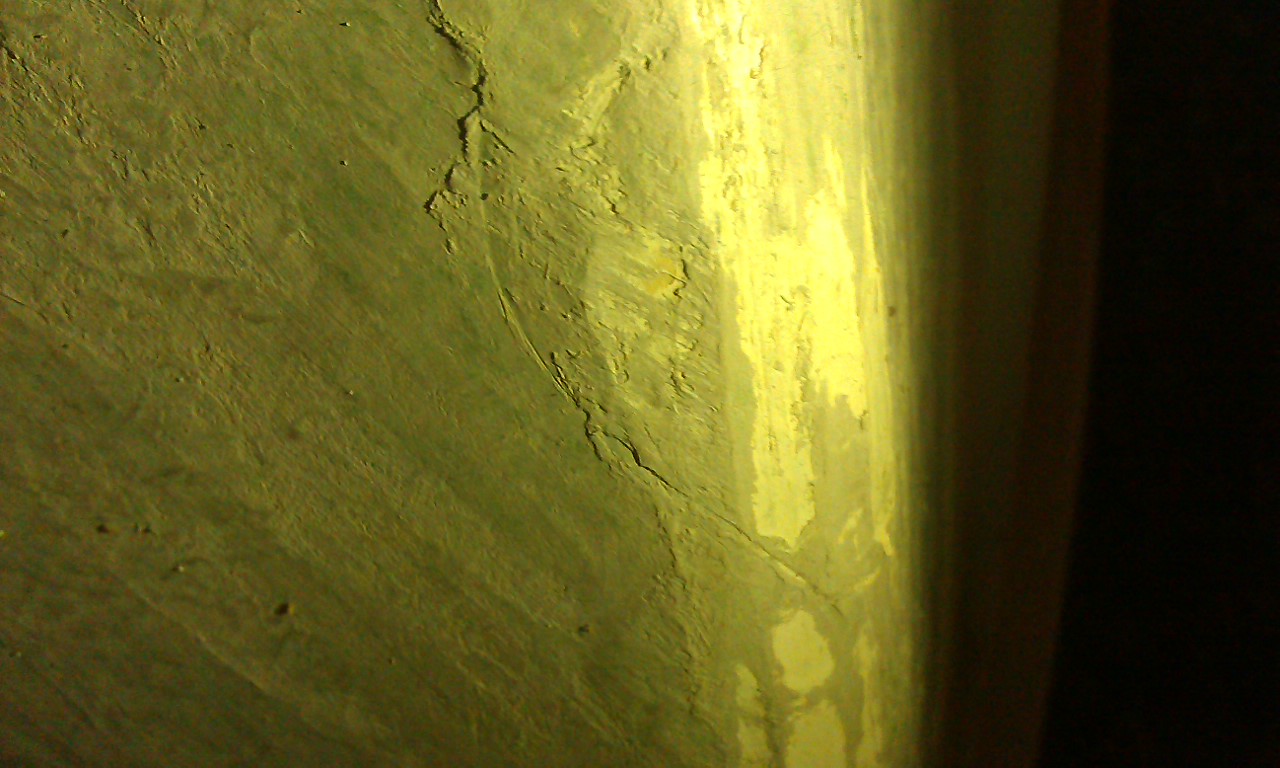

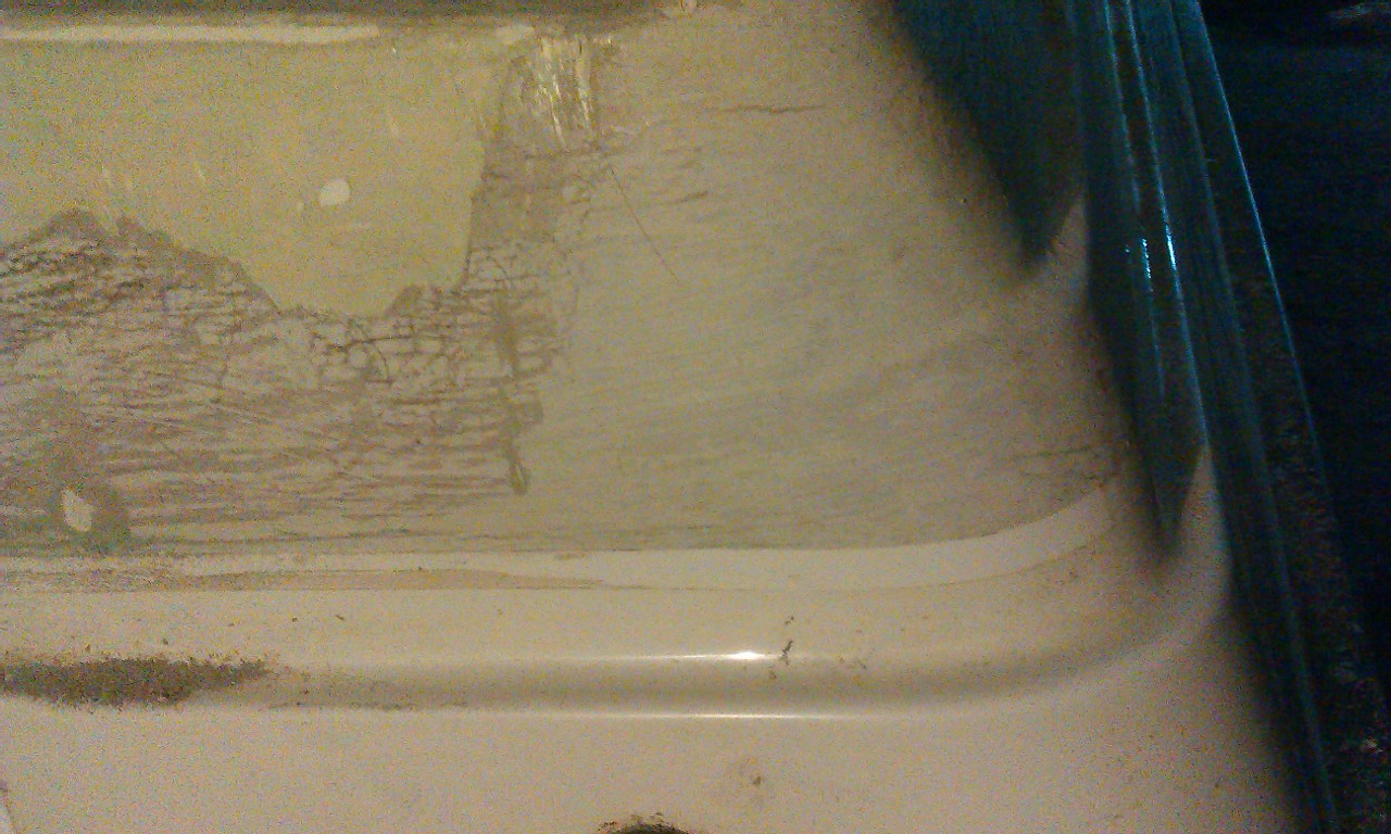

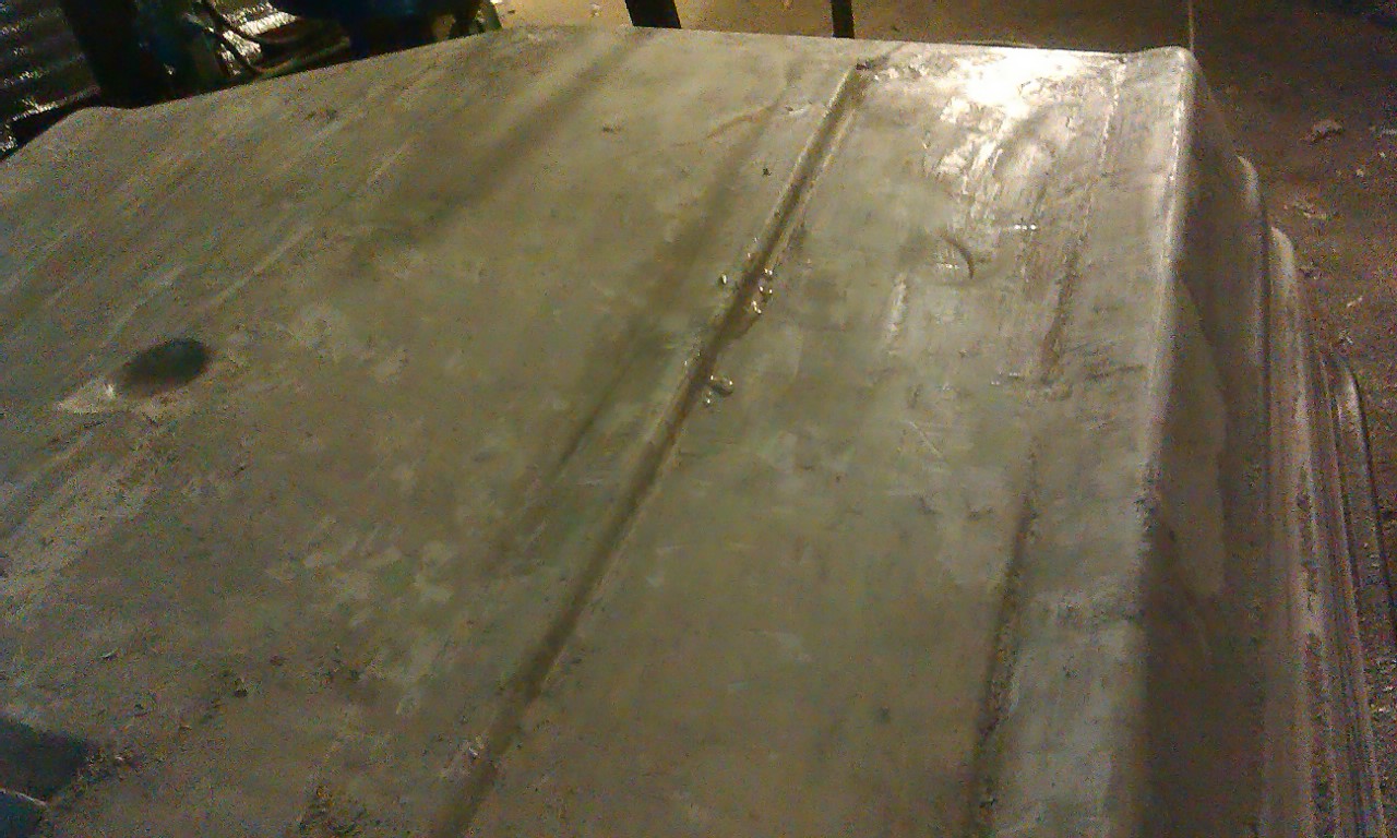

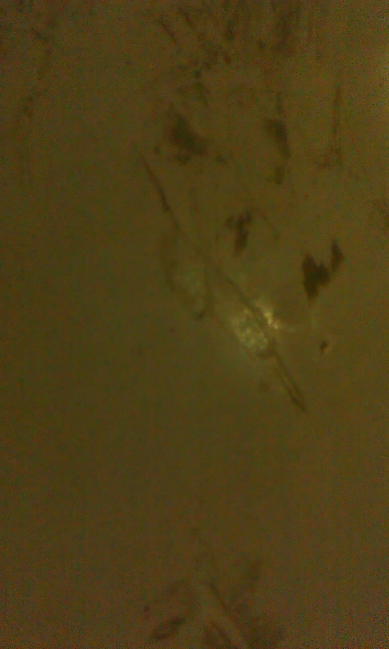

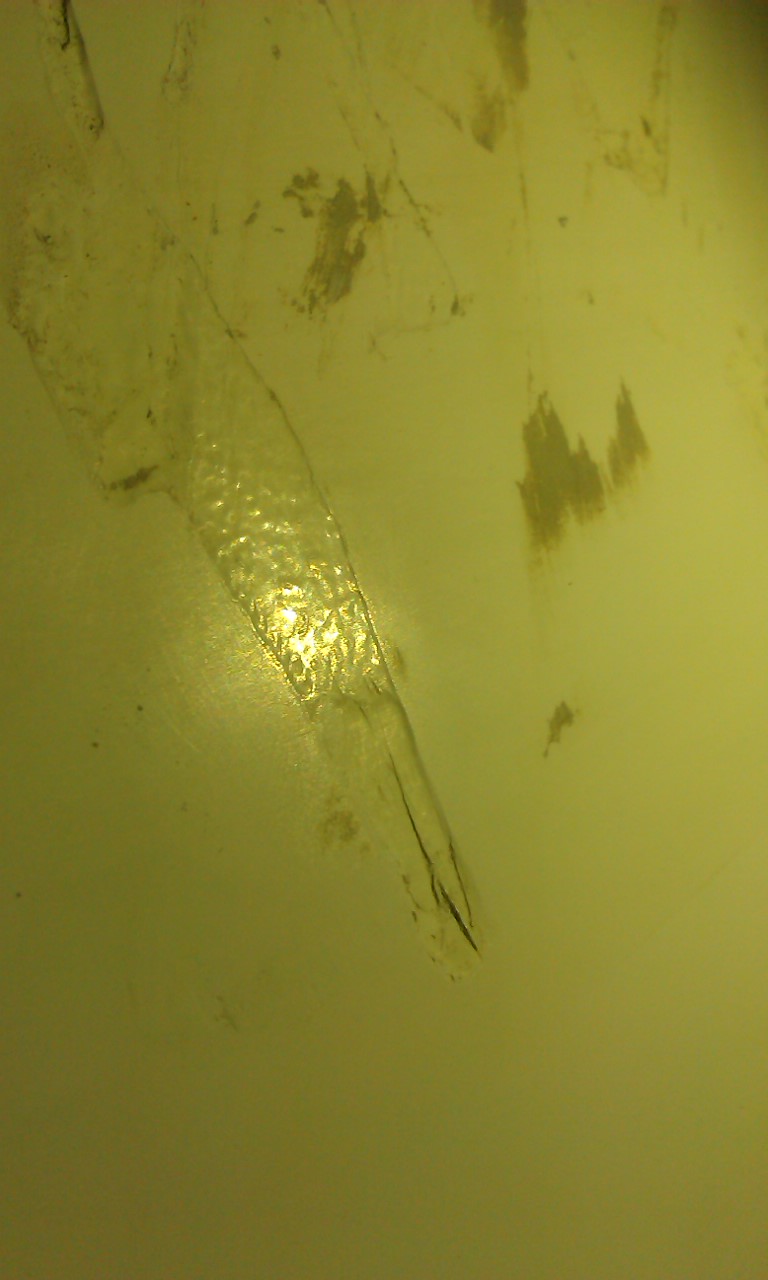

Днище очищалось боди смывкой, в некоторых местах хорошо в некоторых не очень. попала смывка на борта, проела борозды. такое ощущение ,что там обыкновенная краска. результат на фотках. это еще не конец работы, но всё же. ... Может что-то не так? Почему смывка разъедает гелькоут? Или тут его нет?
На втором фото проеденная борозда. Что блестит? если вокруг матовое покрытие...

Гелькаута на вашей лодке уже давно нет, это краска, и не один слой, снимать, шпаклевать и красить

Чем лучше покрасить? а до каких пор снимать? там похоже грунт был. желтоватый. он хуже всего снимается.
Акриловый грунт, акриловая краска в 2 слоя и 3-4 года не будете знать никаких проблем, краску использую -

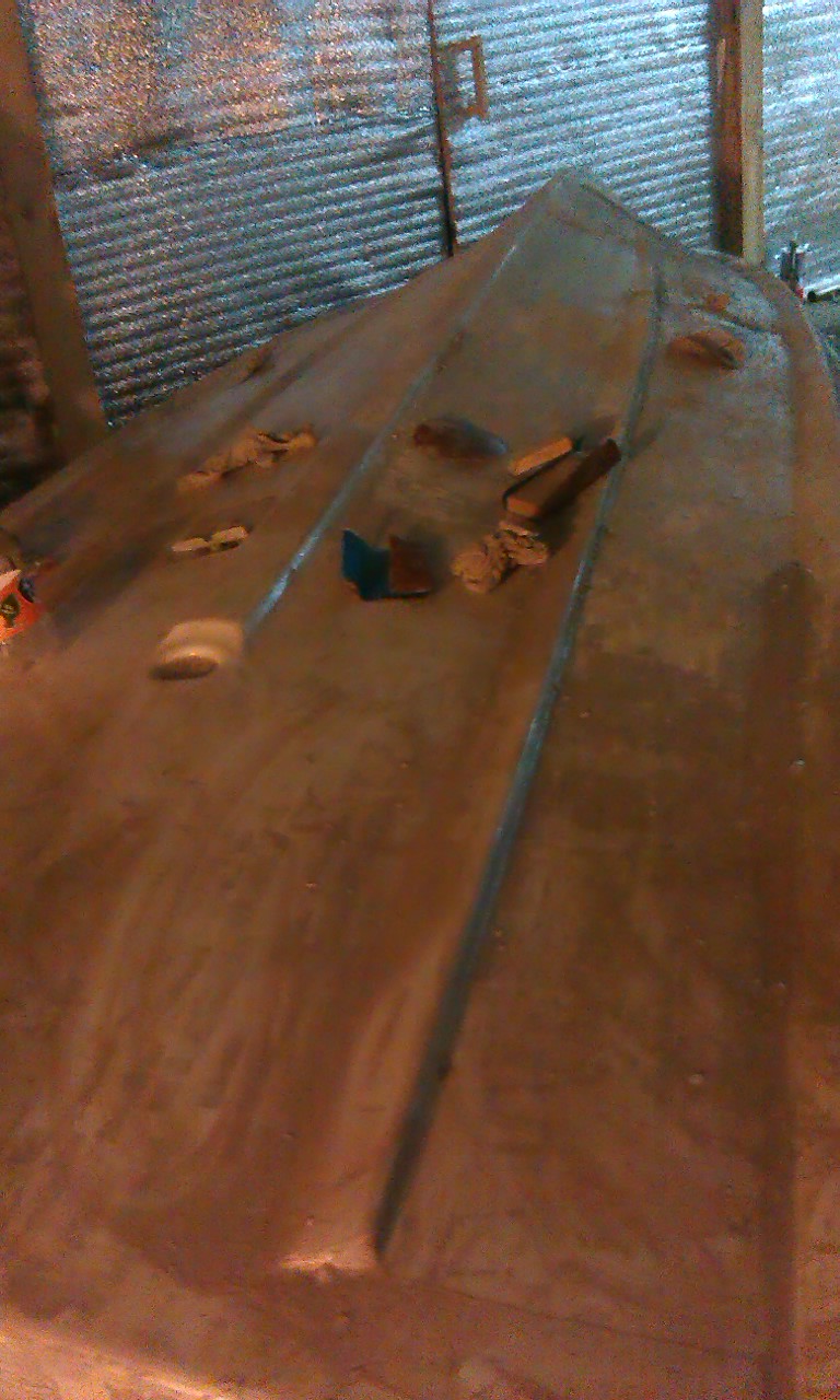

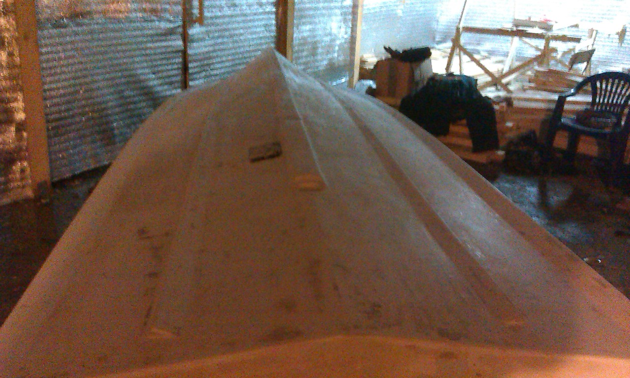

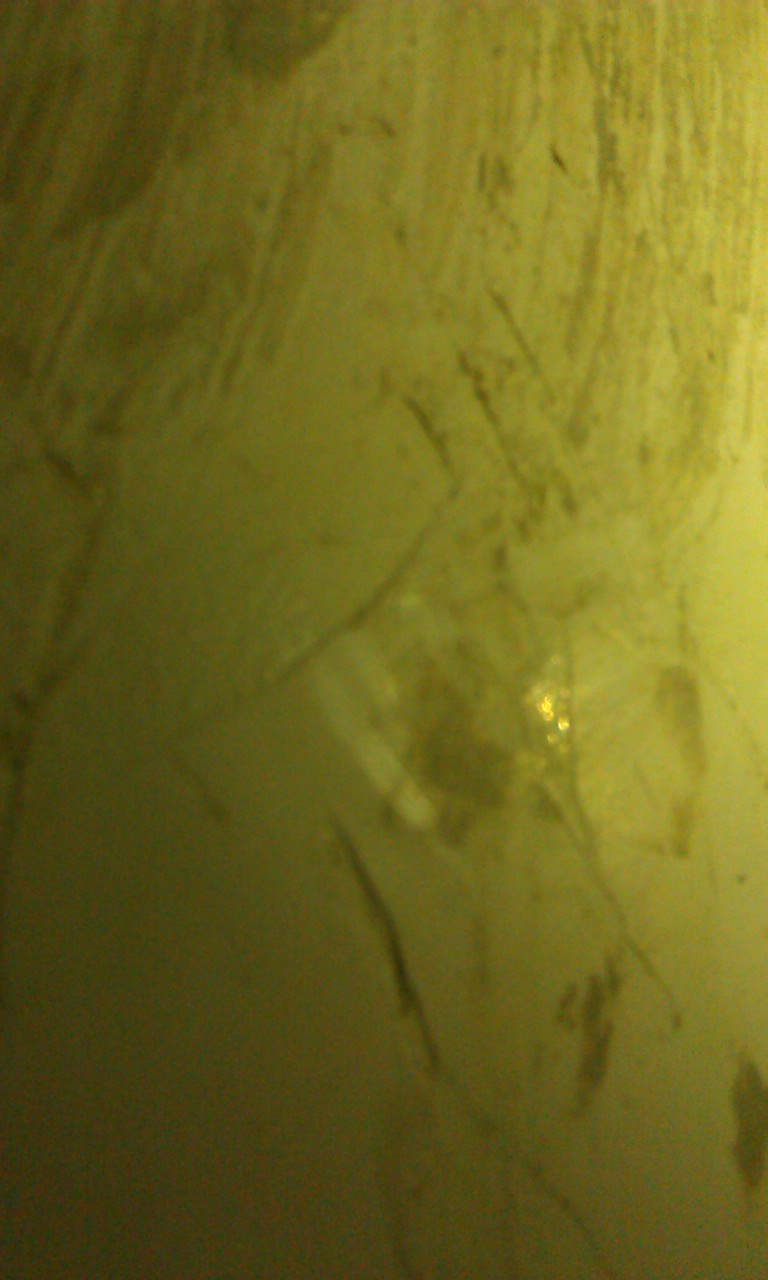

Сняли, ошкурили, подровняли. сохнет, завтра прошпаклюем.
