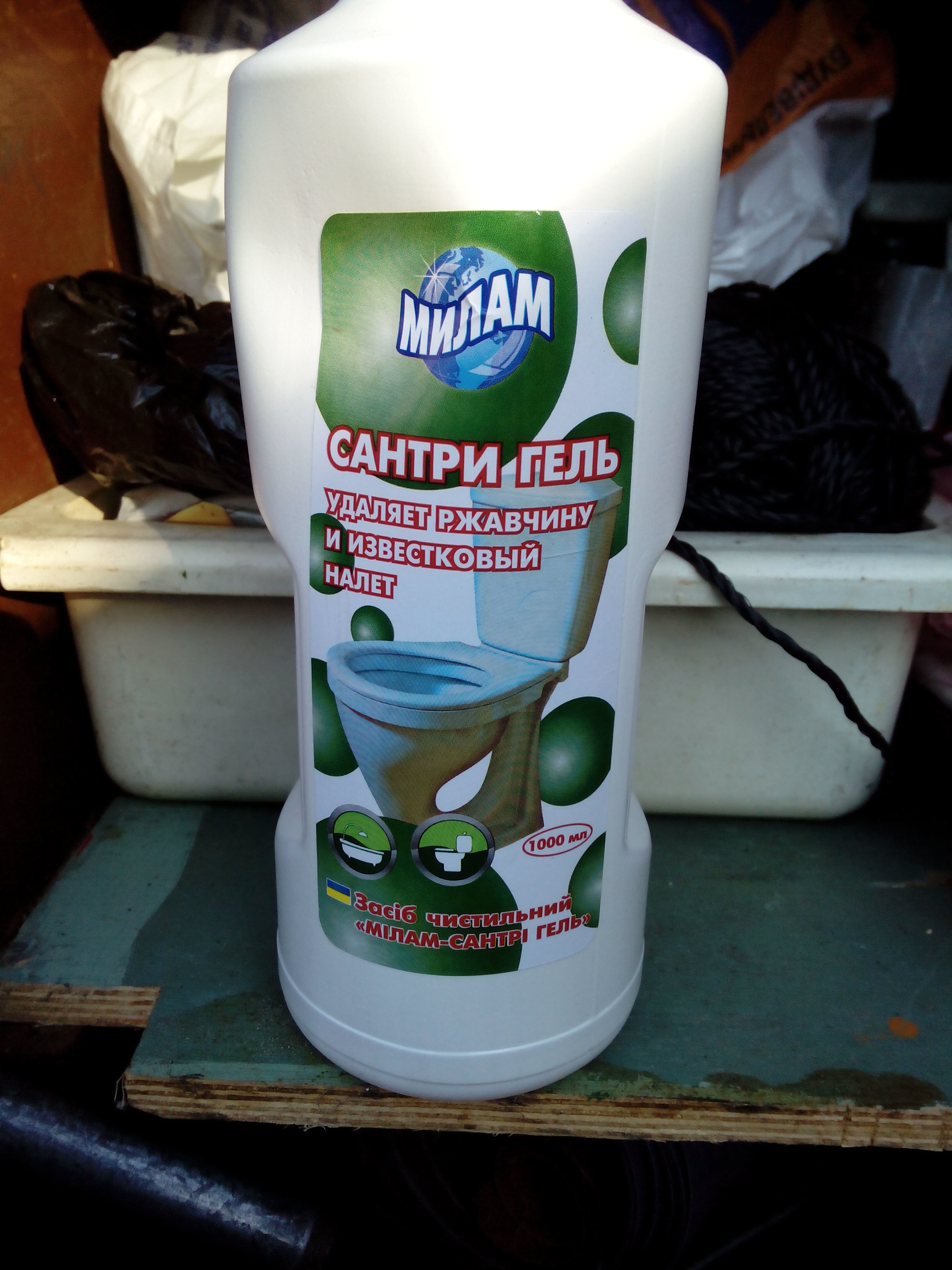

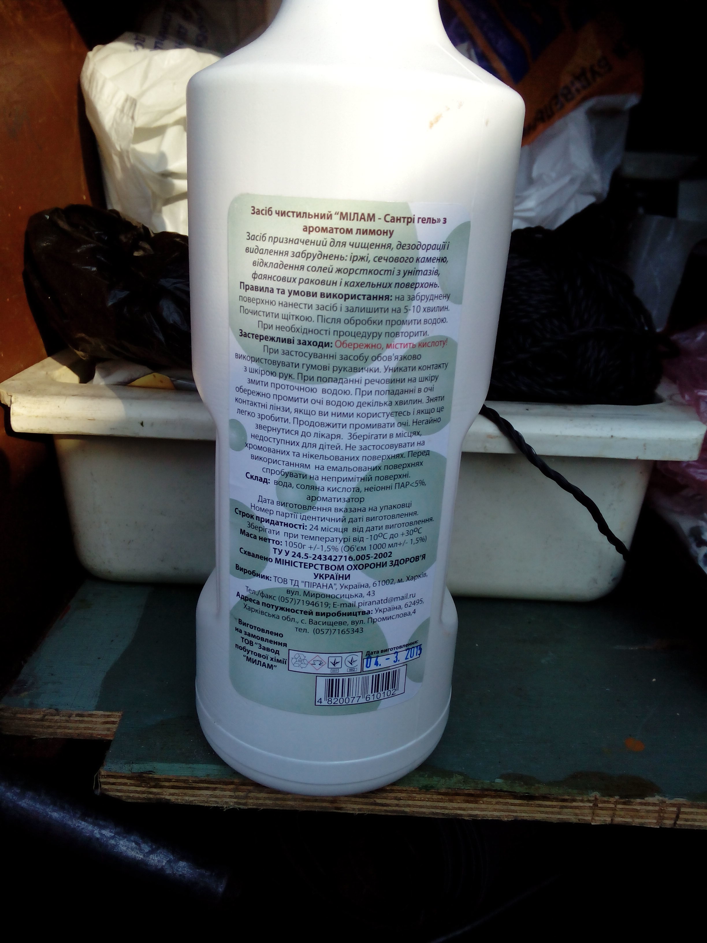

Средство просто бомба - все уходит прямо на глазах, стоит лишь пройтись губкой. Цена - шара, да и производитель отечественный.

А себя потом чувствует пластик???

Ну мы на Фиксе пробовали, когда он еще на берегу стоял. Никаких видимых косяков до момента сброса не видел. И это... там у этой химии банки практически одинаковые, поэтому смотреть внимательно - нужен именно ГЕЛЬ. Жидкость тож работает но расход космос при той же цене за банку в 1л.

Вроде нормально, только потом водой нужно смывать. Я днище и пр. "серьезные загрязнения" смывал из банки, а все что выше/чище разводил в воде на глаз, примерно 1 к 150, так помыл крышку мотора и весь корпус, до блеска.

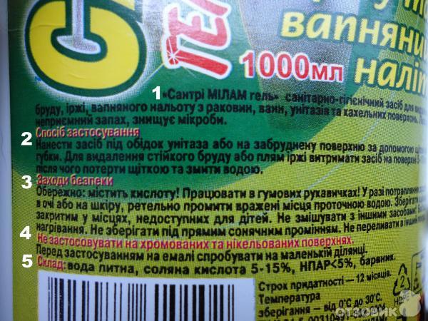

Улыбнул состав "Сантри-гель", вода питна,соляная кислота...
Отзыв о Санитарно-гигиеническое средство "Сантри-МилаМ гель" | Вот это да, работает на все 100

Попробуй у мастеров по котлам, ортофосфорная или соляная кислота разбавленные, нещадны к отложениям, нейтральны к пластмассам. Набрать в брызгалку и обработать.

Жрёт даже алюминий. (через время)
