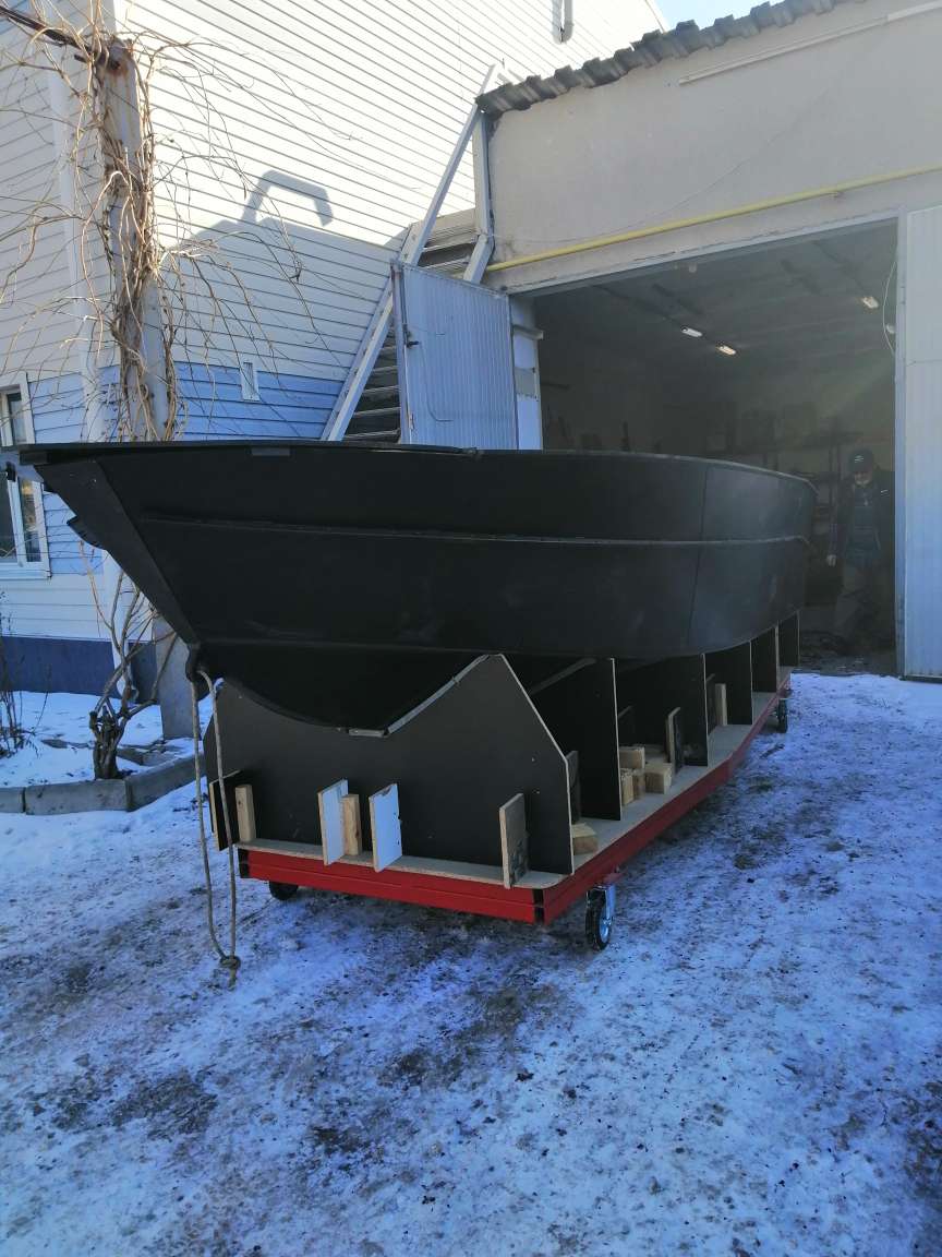

Типово Re: Лодки из полиэтилена ПНД
Приехал материал, завтра начинаем сборку корпуса!
Продолжим
Пропорции реальные
Очередной 4700 отправляется на достройку

Раскрой на фрезерном станке ЧПУ, варим экструдерами, сертификат СЕ, категория С, постановка на учет без проблем, без всяких левых дел поставлено на учет. Проект собственной разработки компании Гольфстрим.
Что интересует - спрашивайте, по мере возможности отвечу
