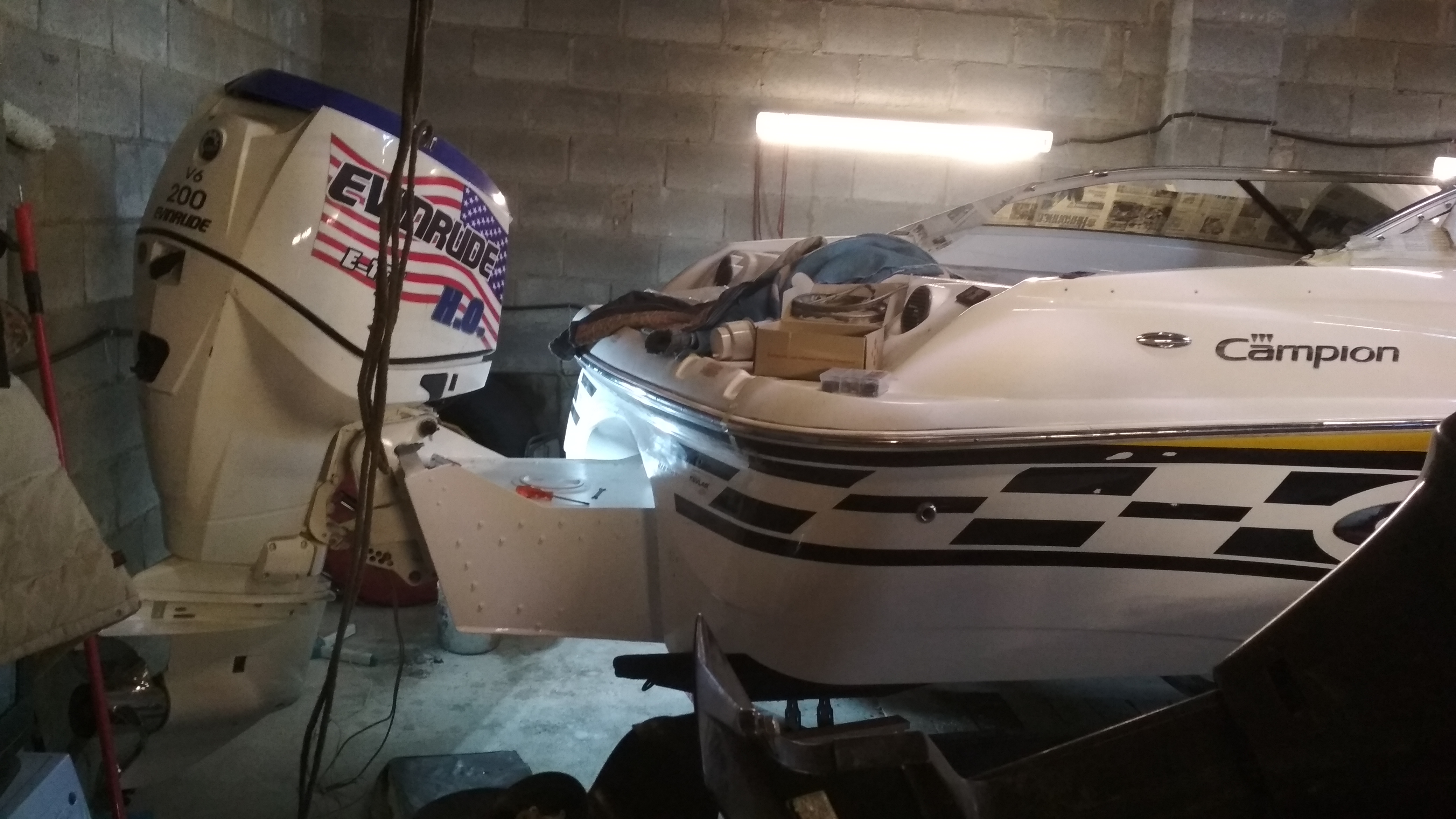

Здравствуй товарищи. Хоть Амур ещё не продан, новая "игрушка" уже стоит в гараже. Писать пока особо нечего. Корпус целый, в салоне тоже всё отлично (есть один косяк на ткане, но он излечимый), правда требуется химчистка салону, но это не проблема, опыт есть. Был когда то стационар, теперь будет подвесной.
Двигатель Evinrude e-tec 200 H.O. Двигатель перед покупкой протестирован (спуск на воду). Многие скажут что двигатель чересчур мощный, но я так не считаю. "Запас в жопу не е..ёт" Лучше больше и ходить в 2/3 от максималки, чем пыжиться, напрягаться на маломощном и один чёрт безтолку. Двигатель успешно законсервировался (как в мануале описано) на зиму

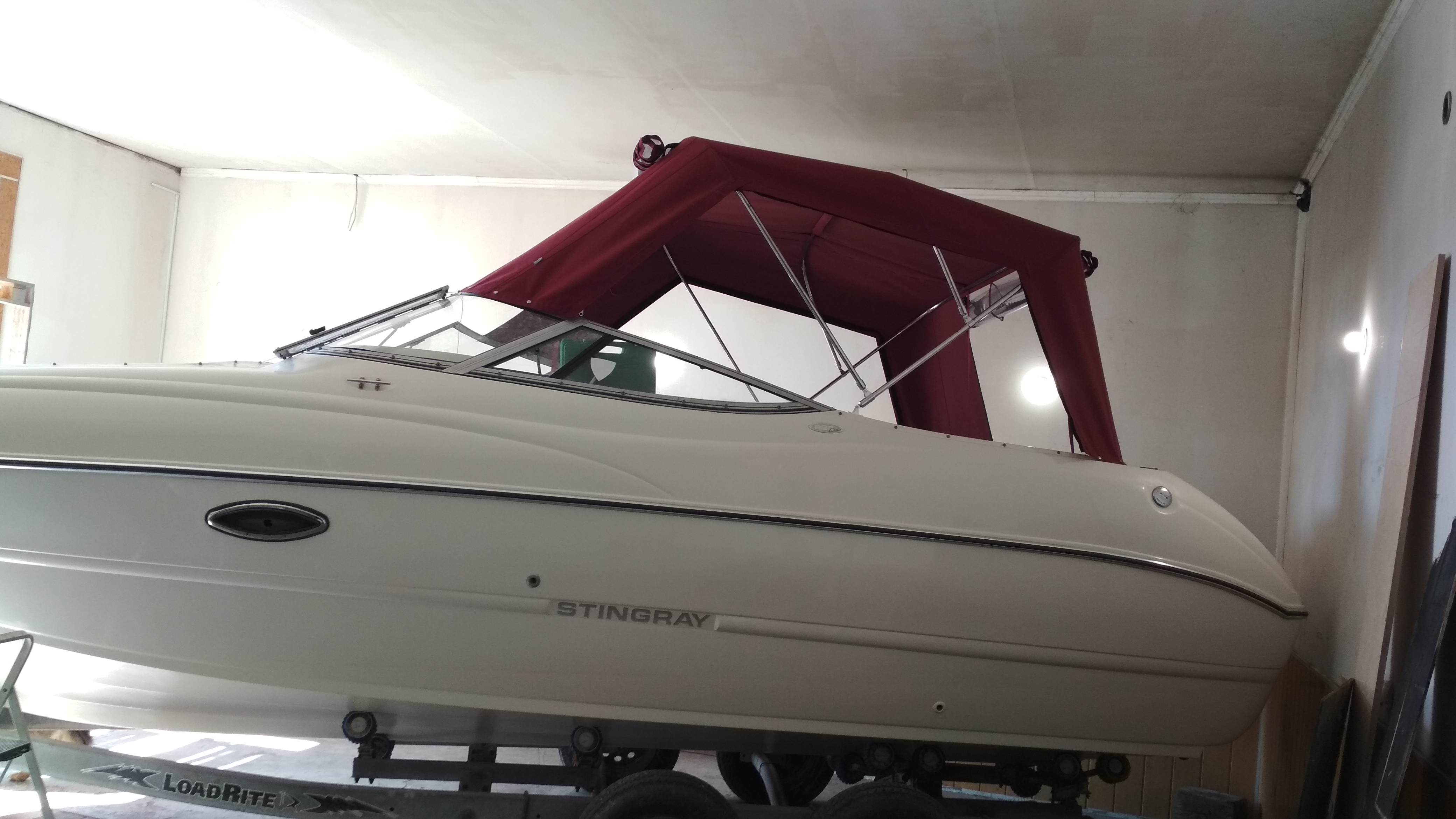

По двум последним фоткам не похоже, что там стоял стационар, уже сделали транец и повесили мотор или это просто фотки из инета "как должно быть" ?
Старий 15.11.2019, 10:25   #3 (permalink)
Дописи: 20.795
Сказал(а) спасибо: 12.616
Типово Re: Campion Chase 550 + Evinrude 200
Допис від Varyagg Переглянути допис
Я понял, что человек имел ввиду, что у него был когда-то стационар, а теперь будет подвесной!

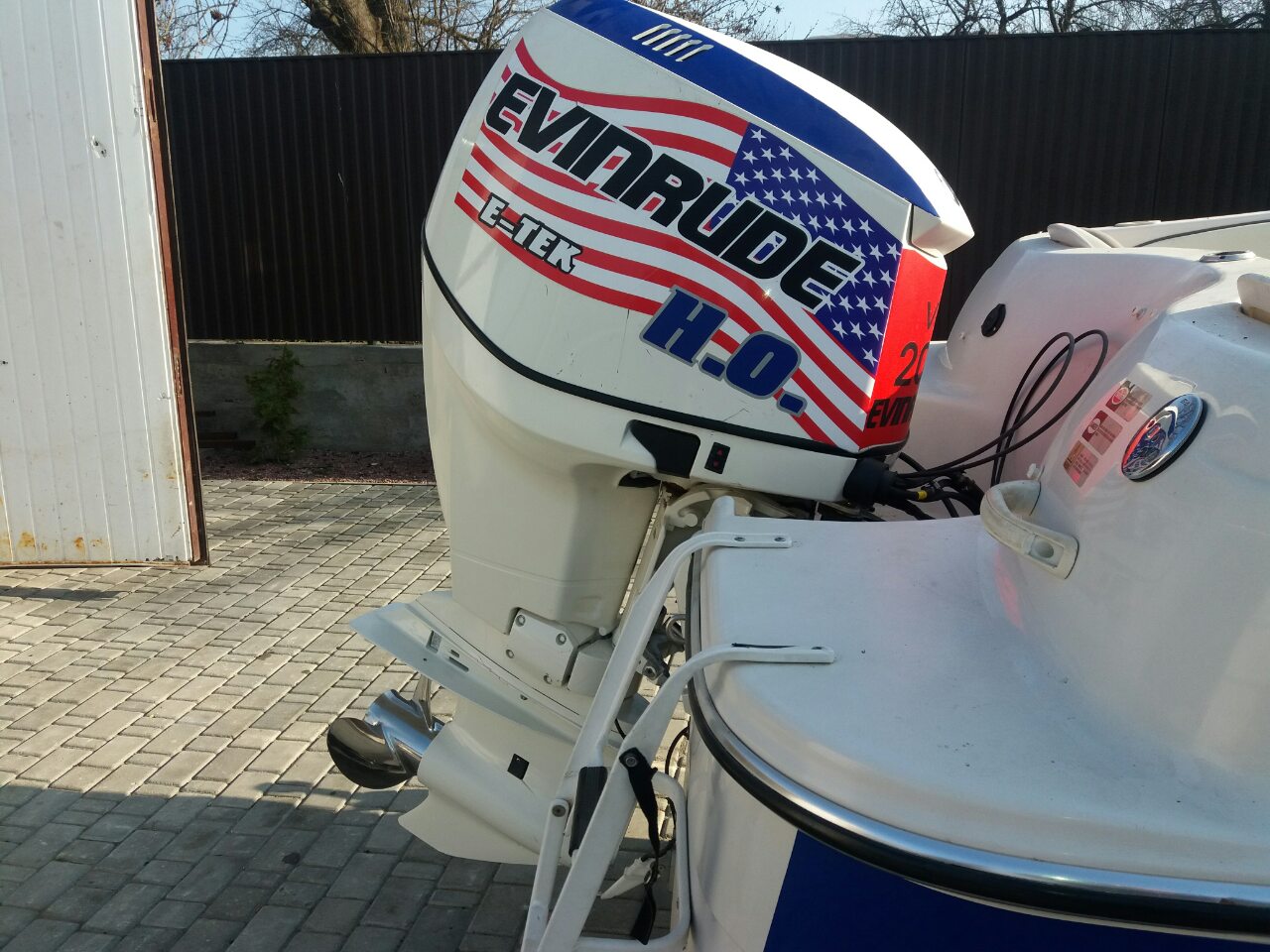

Две последние фотографии - это фото моего двигателя, правда на другом катере. Транцем ещё не занимался, но однозначно будет выносной! Не хочу убирать мягкую площадку на капоте, накладывать кучу шпатлёвки и перекрашивать всю верхушку потом.
Интересная особенность этого катера - наличие стреловидного редана на днище. Интересно, пойдёт 100км/ч?☺️
А вообще катер значительно выше классом по сравнению со всякими байлайнерами, фор виндами и т.д. примерно тех же размеров

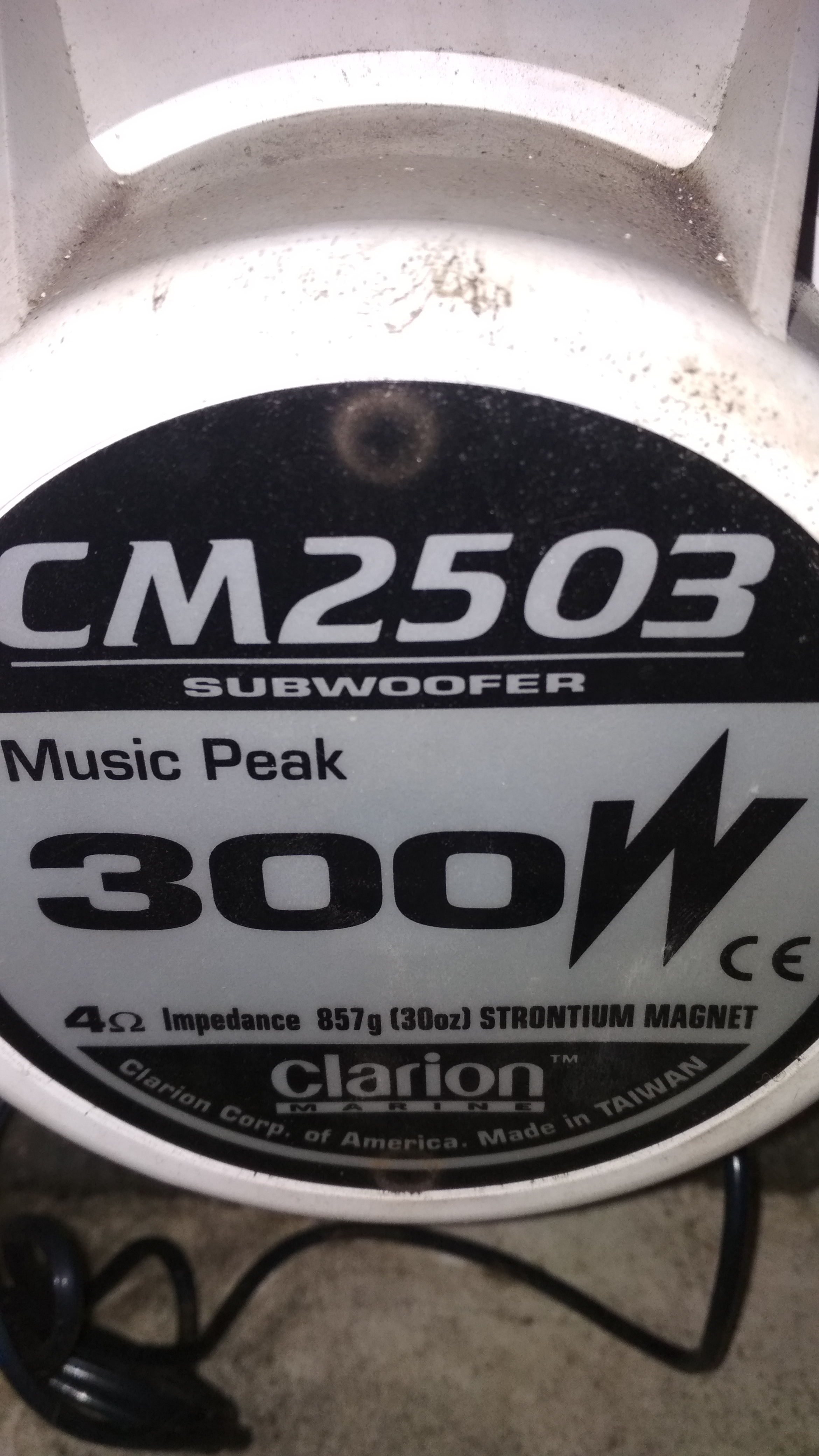

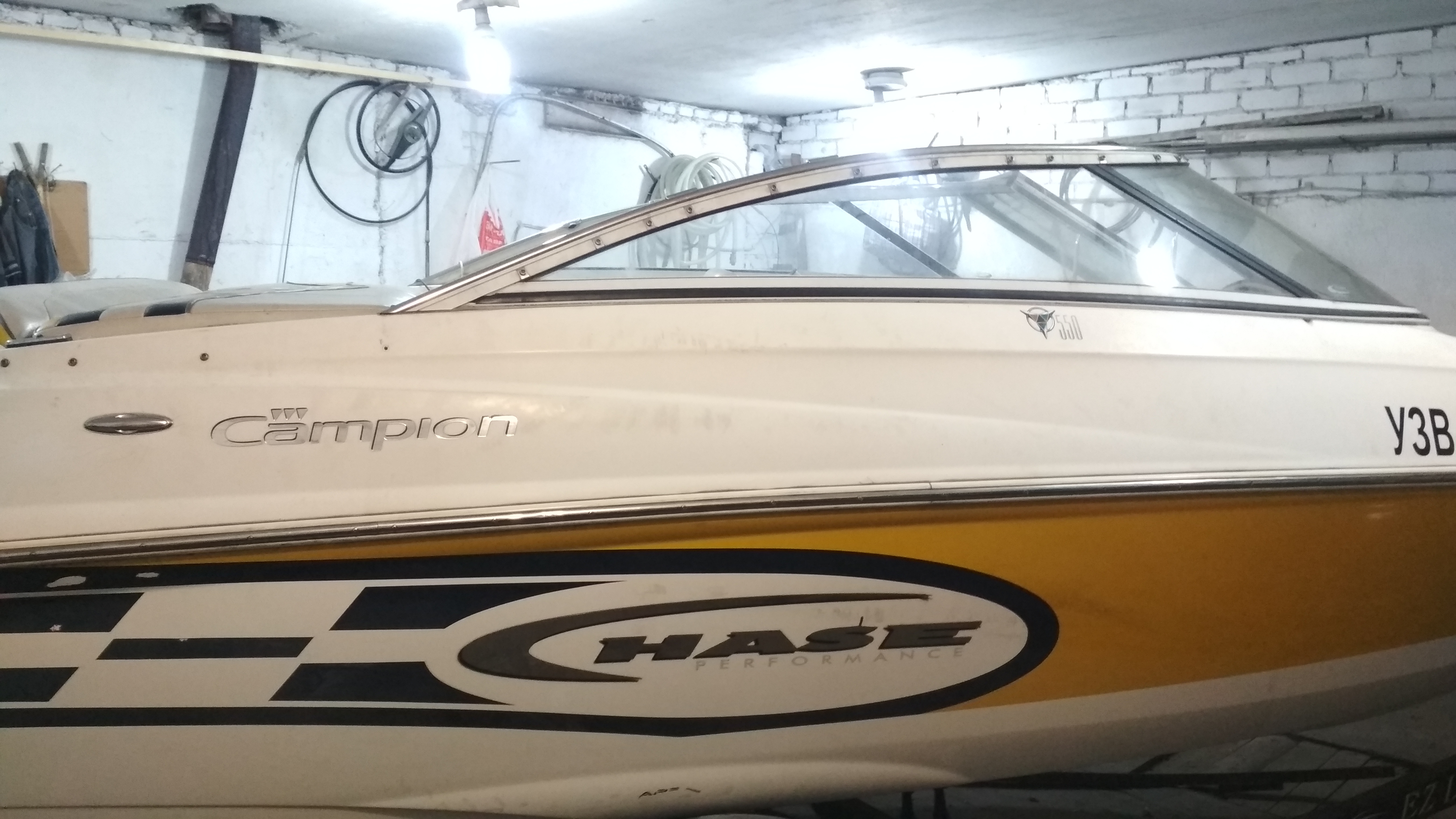

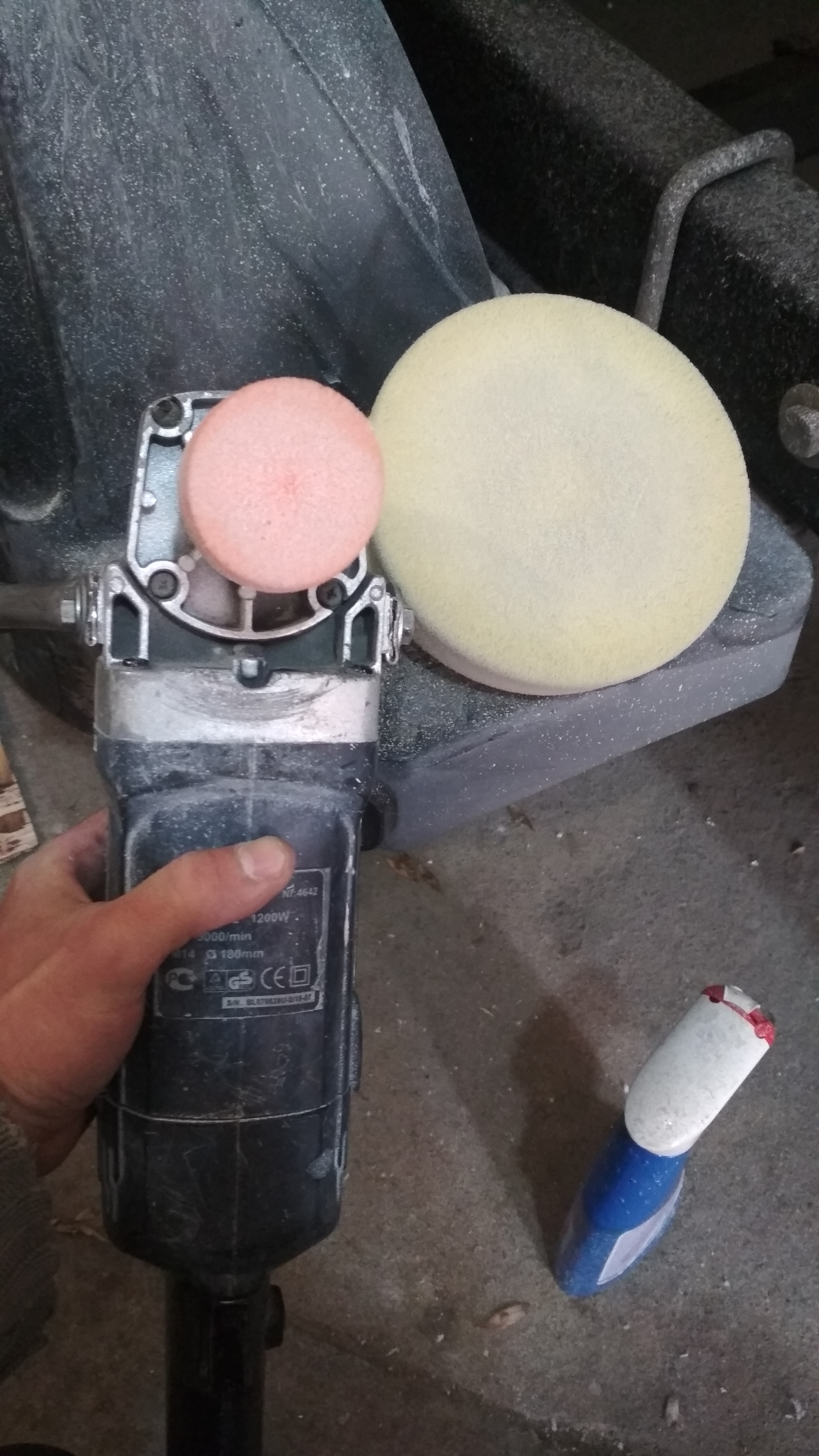

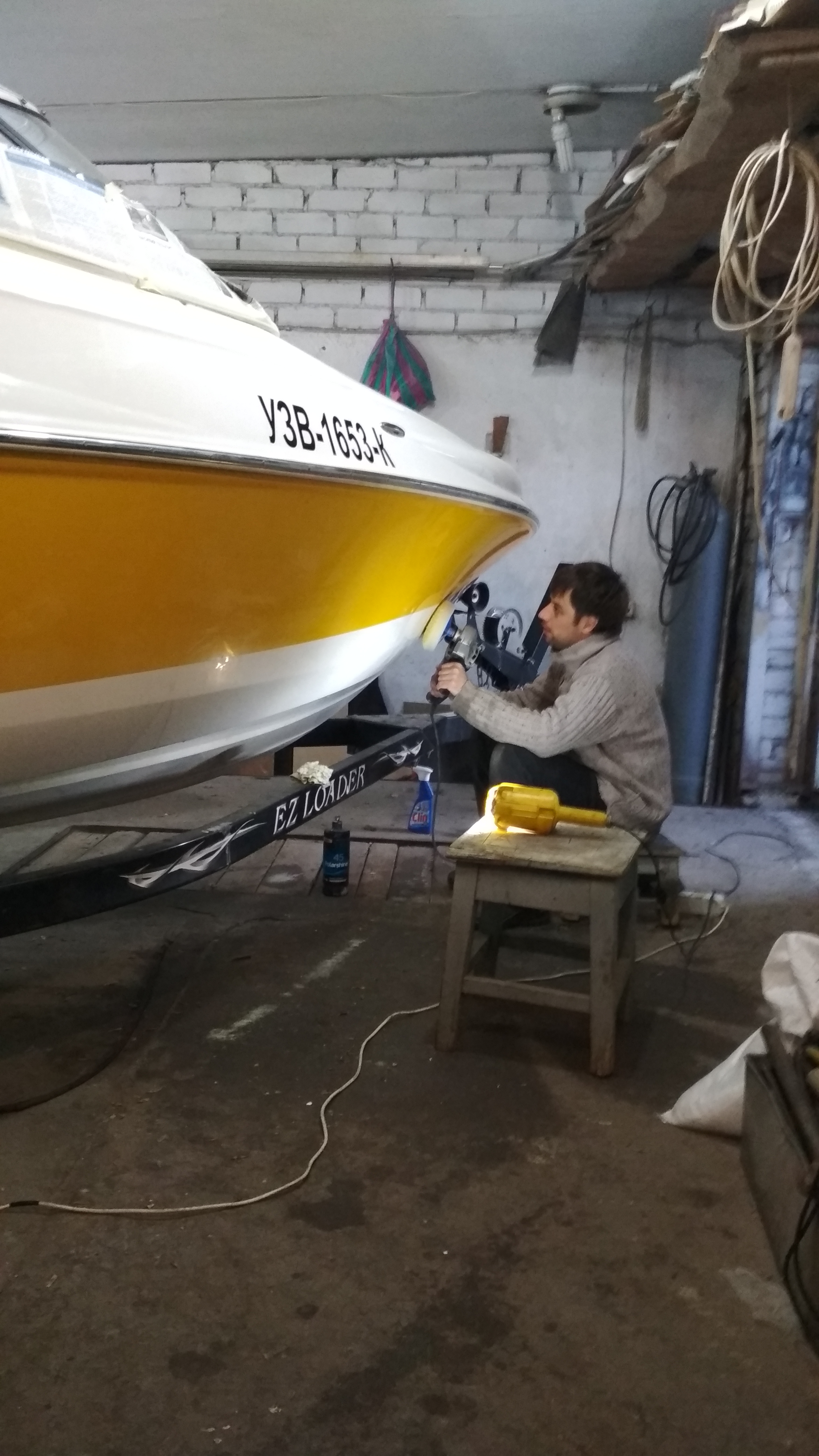

и так, начал с полировки корпуса. Паста Mirka Polarshine 45 (самая грубая, как раз для гелькоута) и белый круг, тоже самый жёсткий. Разница конечно существенная. Некоторые места, особо поцарапанные, зашкурил 800, 1000 наждачкой. Дальше думаю воском пройтись. Смотрю в сторону Интернешнл. Поделитесь опытом кто что пробовал (что хорошее, а что гавно).

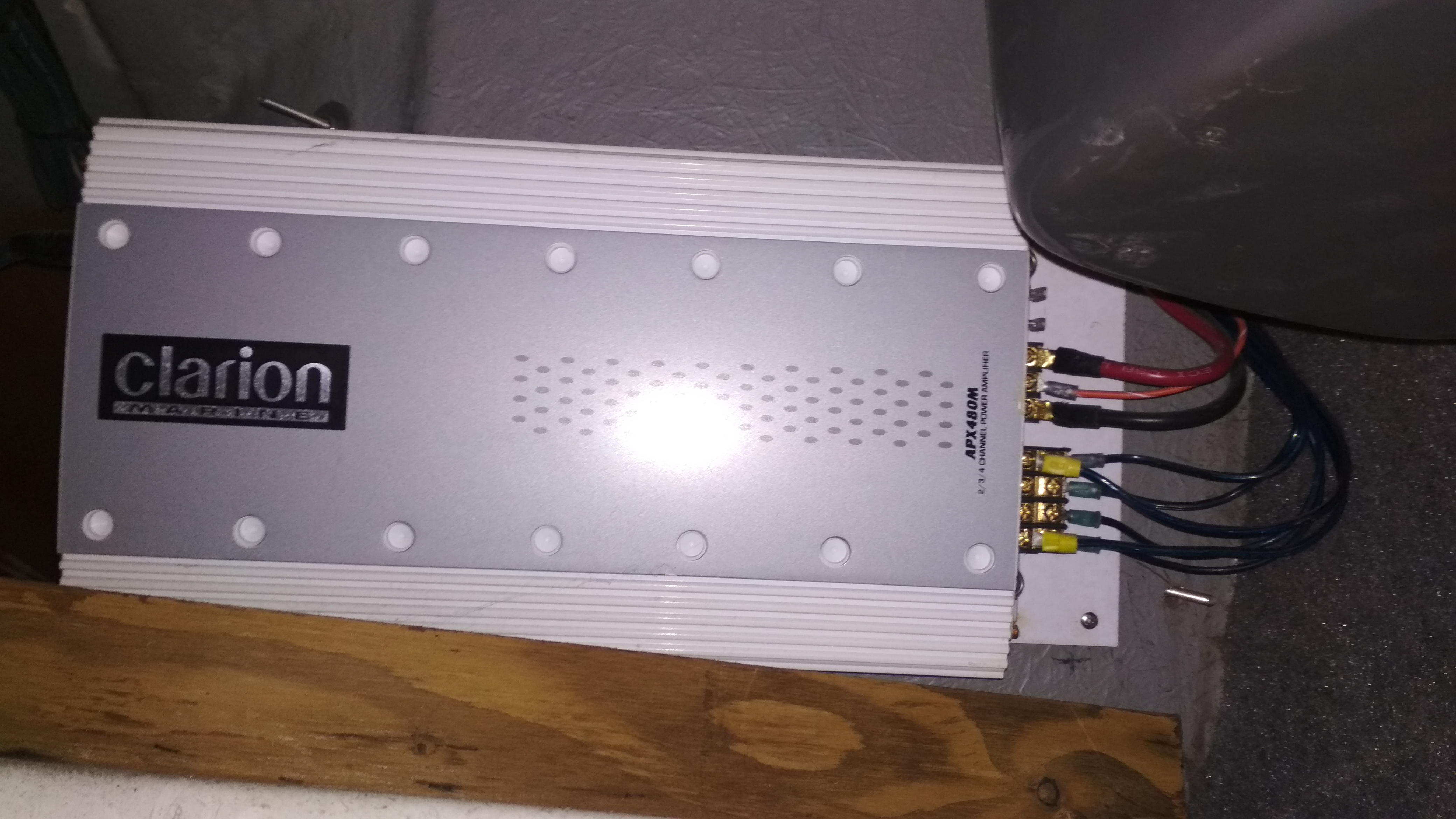

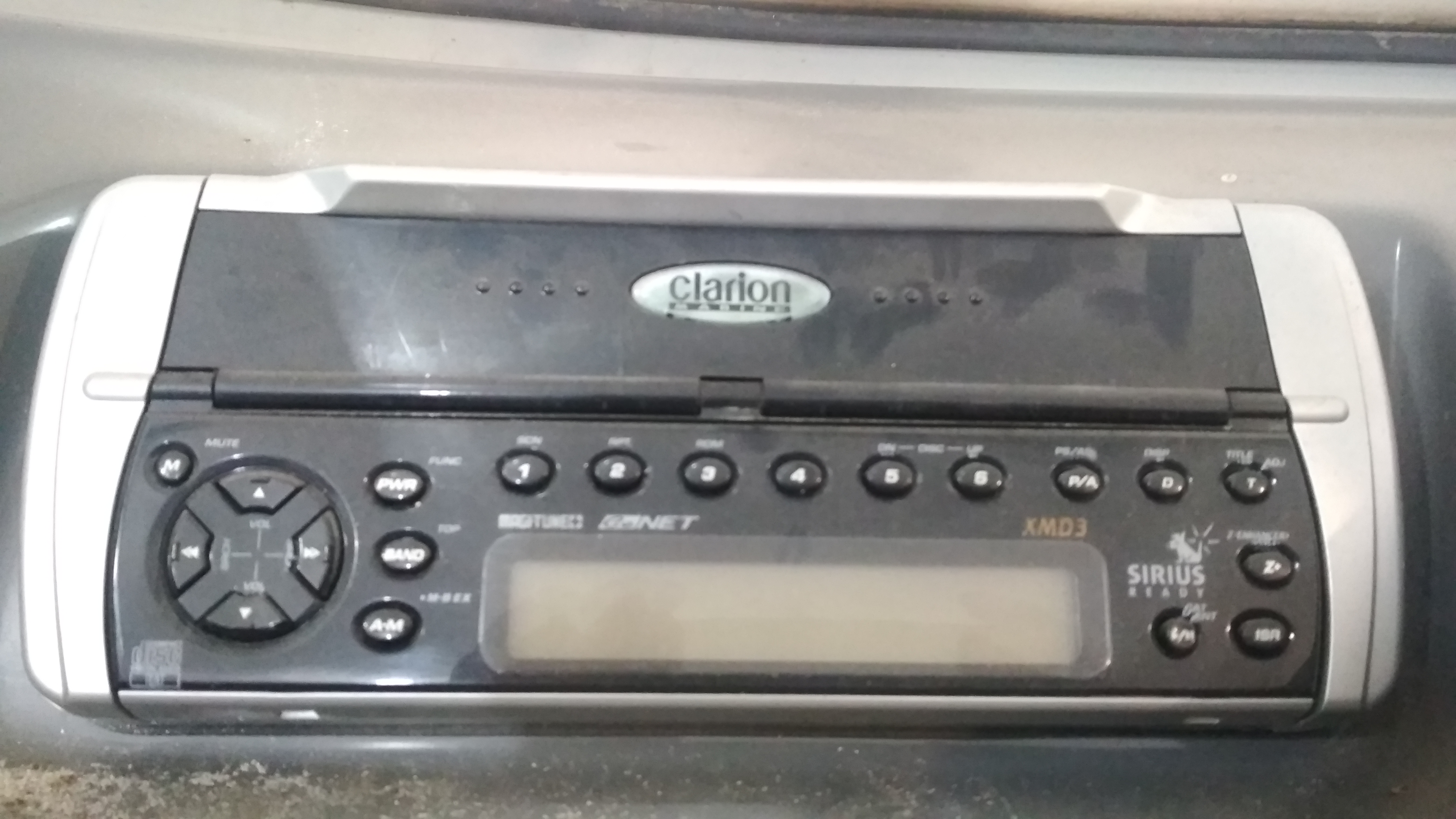

Штатная акустика вся Clarion (4 динамика, усилок, саб и сам мафон)

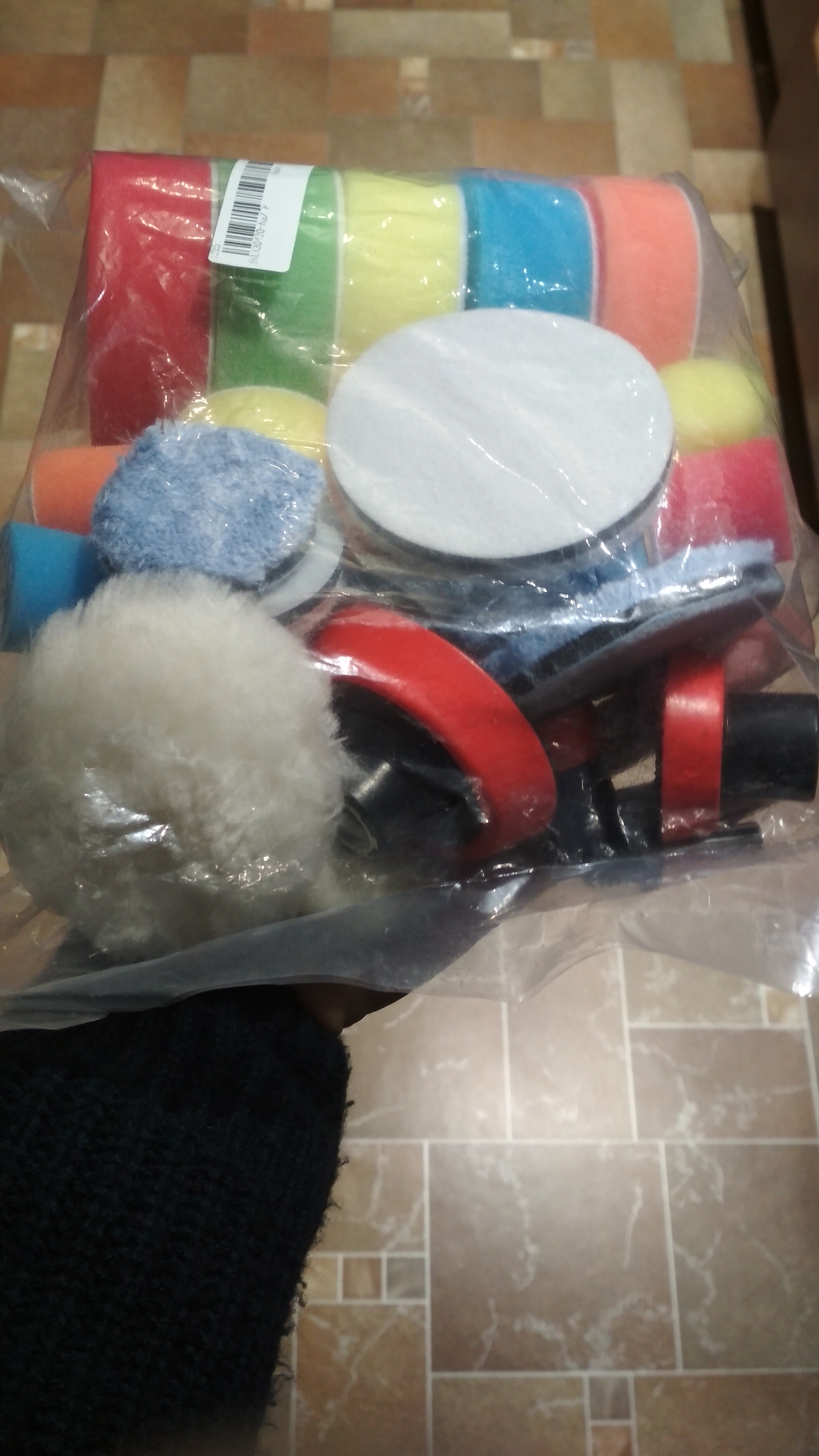

т.к. на катере, особенно внутри, много неровных поверхностей, с алиэкспресс заказал ведро разных мелких кругов для полировки

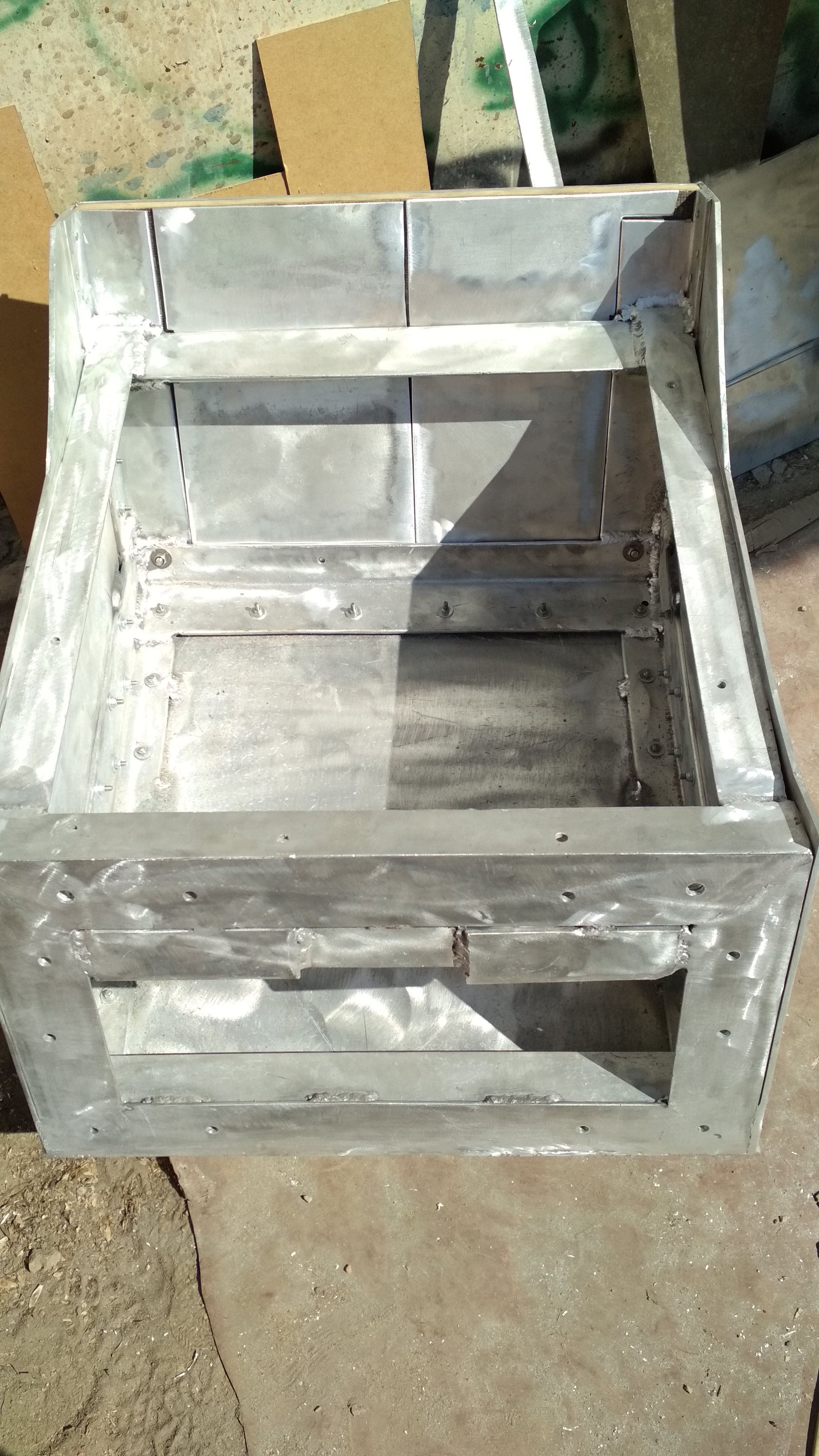

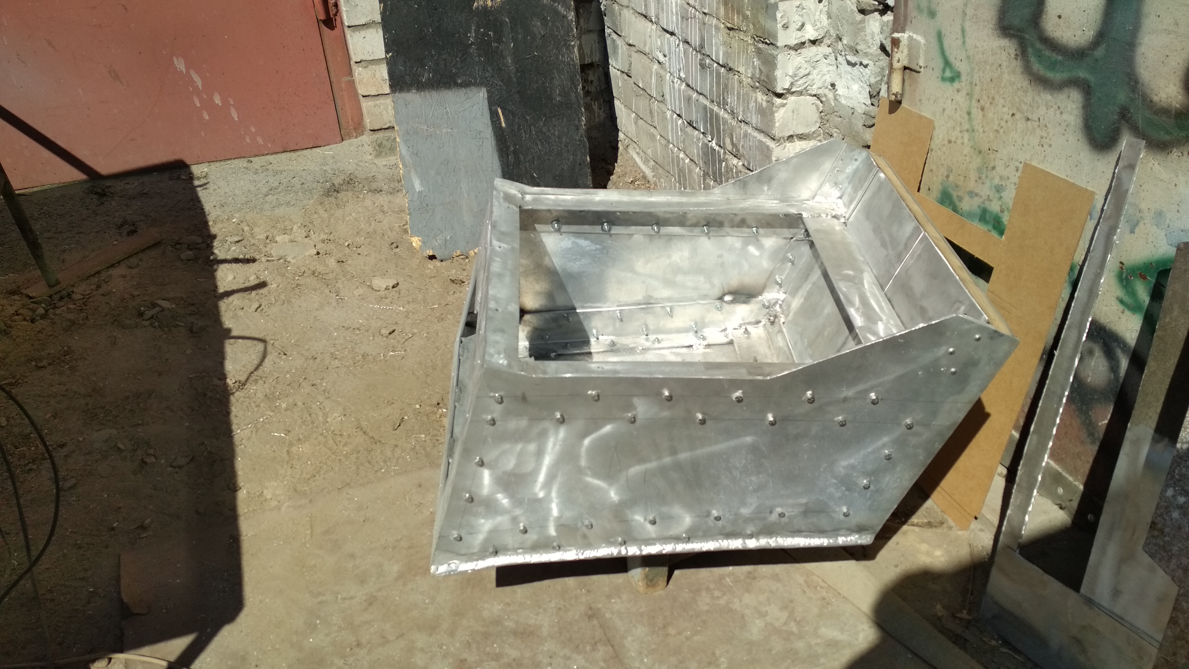

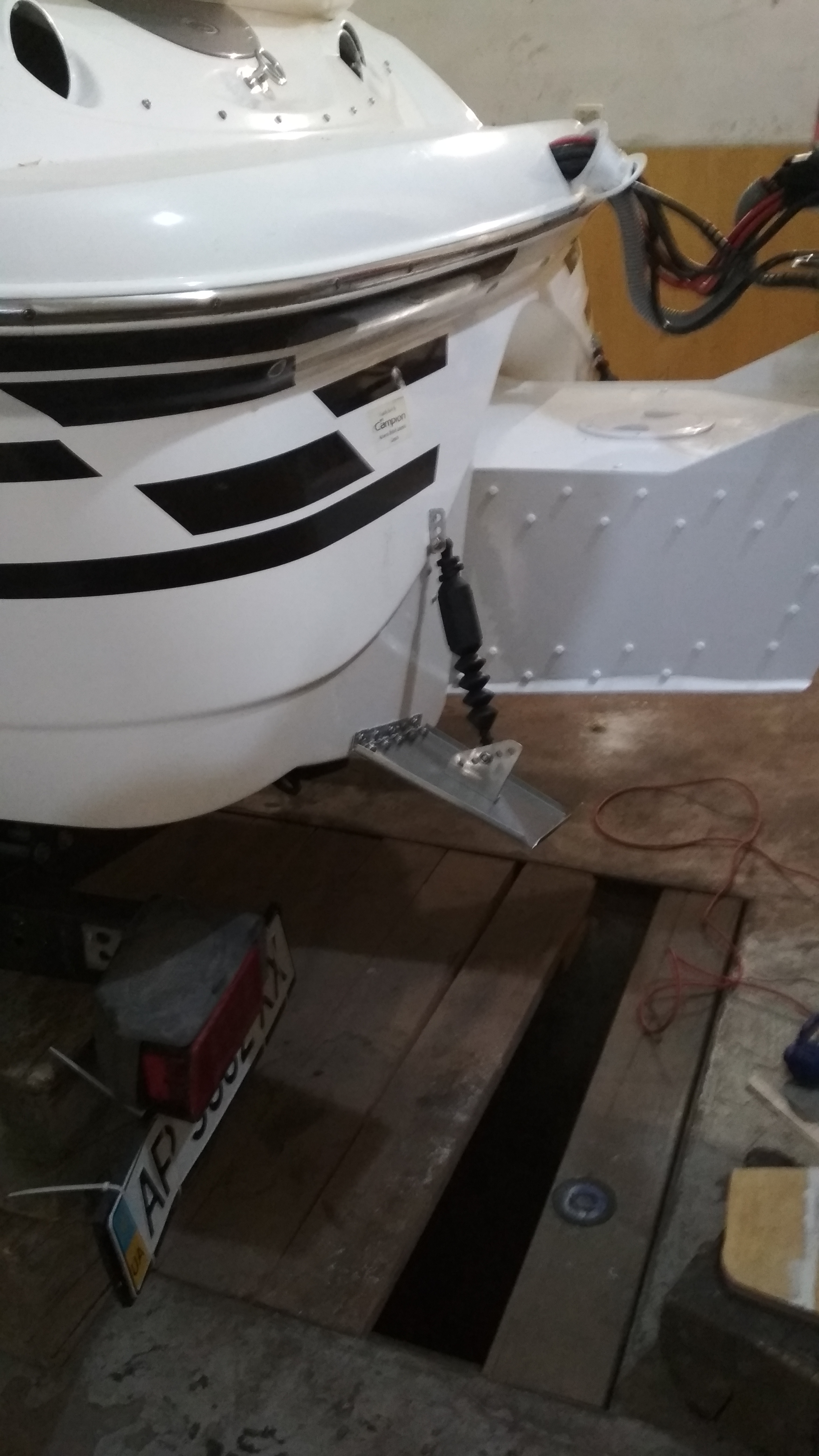

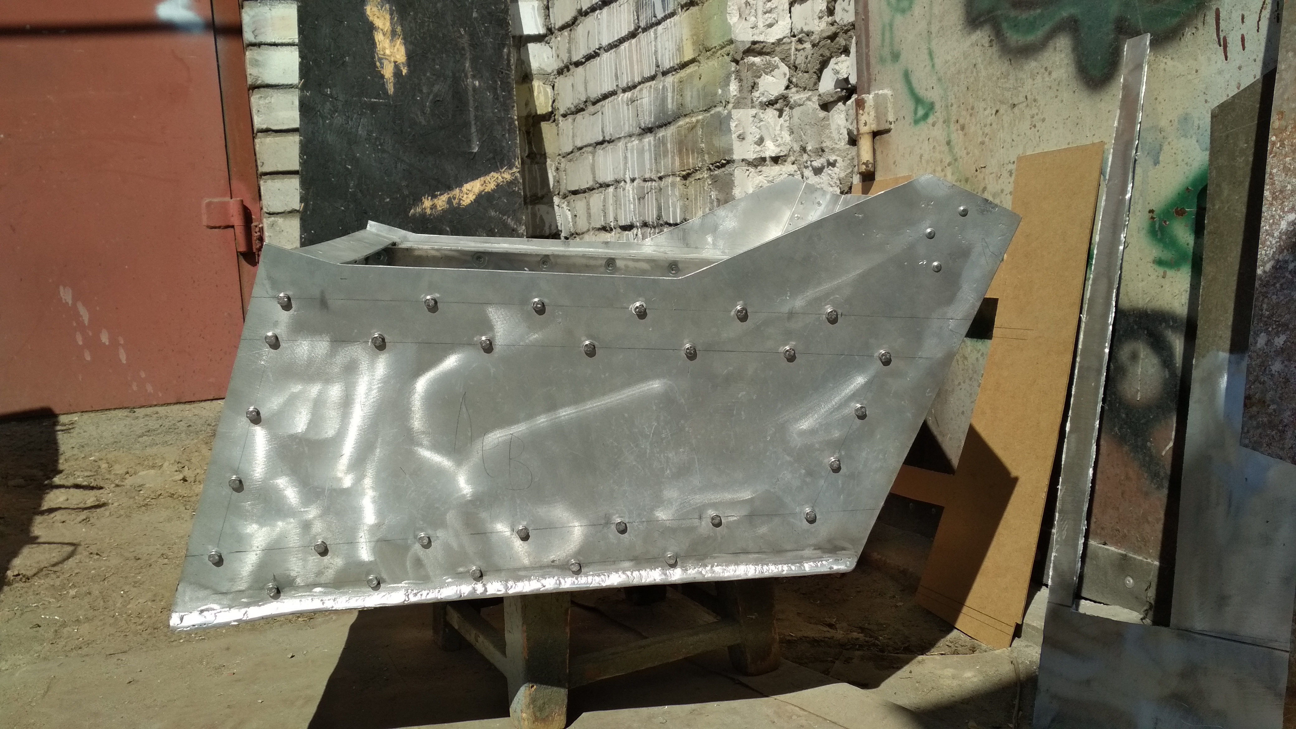

транец аллюминиевый. вынос 75 см. уголок 50х50х5 и 50х70х5, лист 5 мм. в особо нагруженных местах уголок сварен буквой Т. фанера вставлена 30 мм Schmitz Cargobull. болты по наруже может и лишние, но "запас в ж..пу не еб..т", короче для самоуспокоение. как никак 200 л.с. двигатель. покрашен изнутри кислотным и эпоксидным грунтом Body. вес получился около 45 кг. На фото ещё не законченный транец, но общий вид думаю понятен

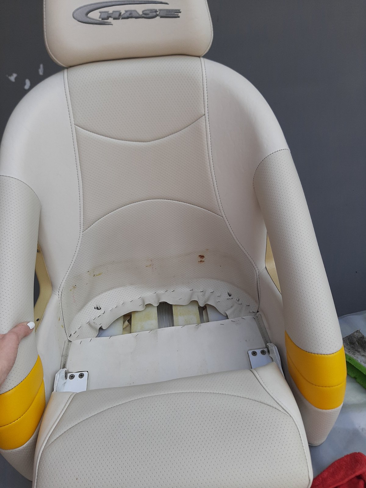

Салон засранный сильно, но целый. Лишь одна боковинка порвана, но сами шьём тенты и салоны, поэтому это мелочь. Попробовал самый грязный кусок отмыть - моется отлично. использую химия Koch Chemie с нейтральным pH (кожа уже не молодая, надо поберечь её)

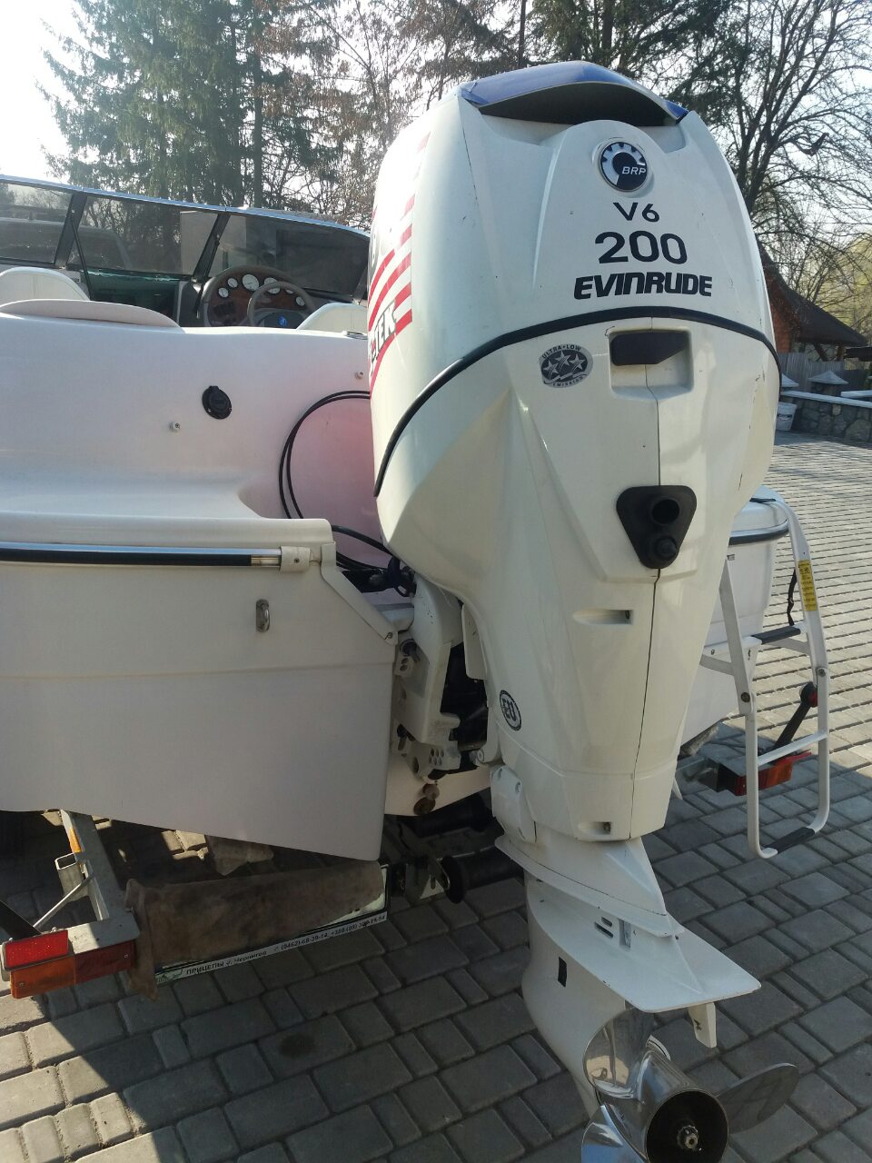

Транец на месте, мотор тоже. По высоте - кавитационная плита на одном уровне с днищем

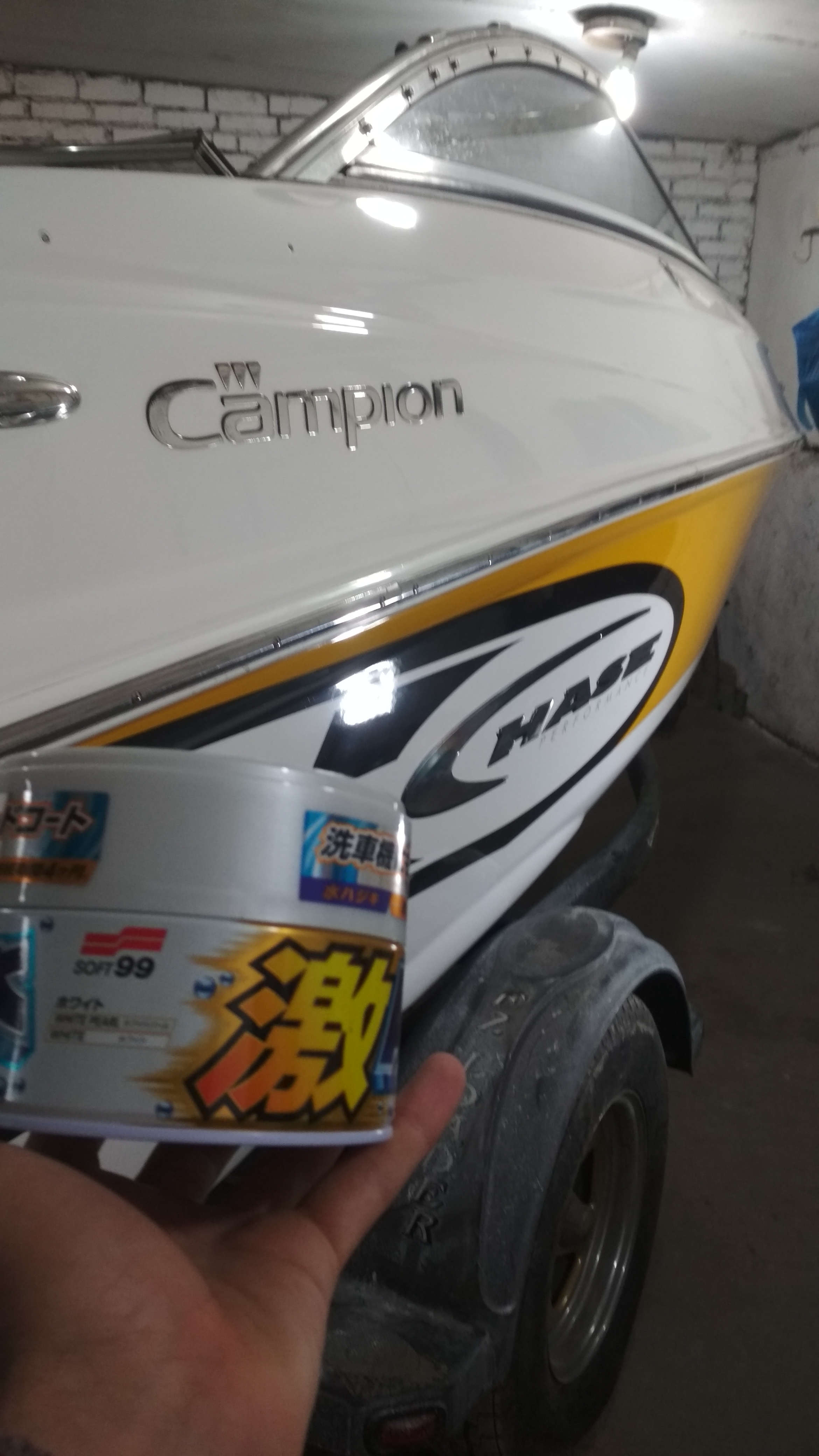

Мужики, посоветуйте воск для катера. Кто чем пользовался, как работает?

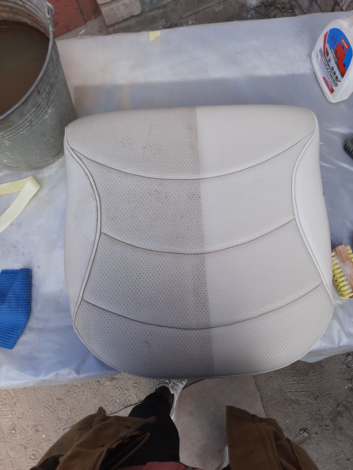

и так, химчистка салона. использовал Koch Chemie Pol Star

Вот результат

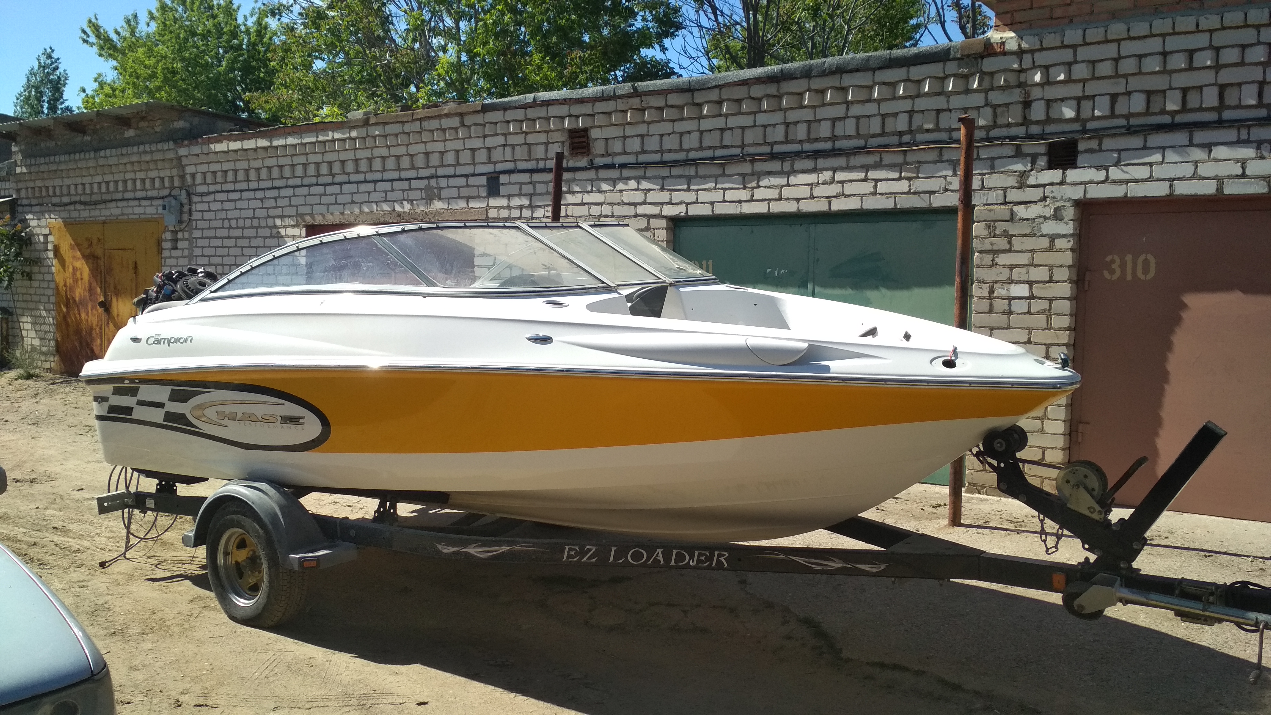

Ну внешний вид корпуса тоже изменился в корне. Сначала зашкурил 1000, потом поролоновый круг самый жёсткий с пастой Mirka 40. После тщательно отмыл его и нанёс воск soft 99 water block

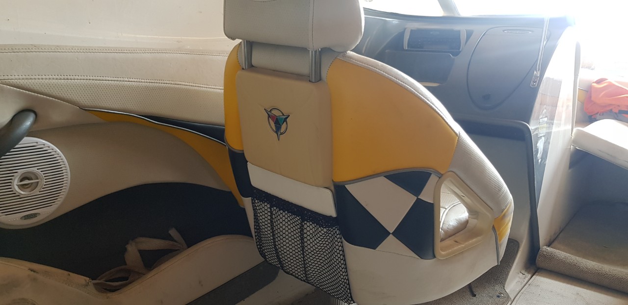

Что приятно удивило, так это то, что все сиденья не на фанере, а на пластике и наполнитель не латекс, а что то типо крупной синтетической губки (волокна какие-то)
