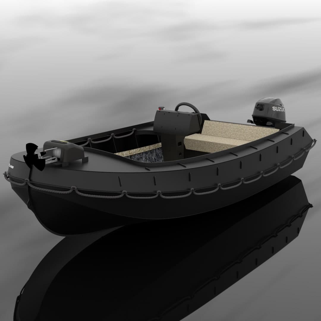

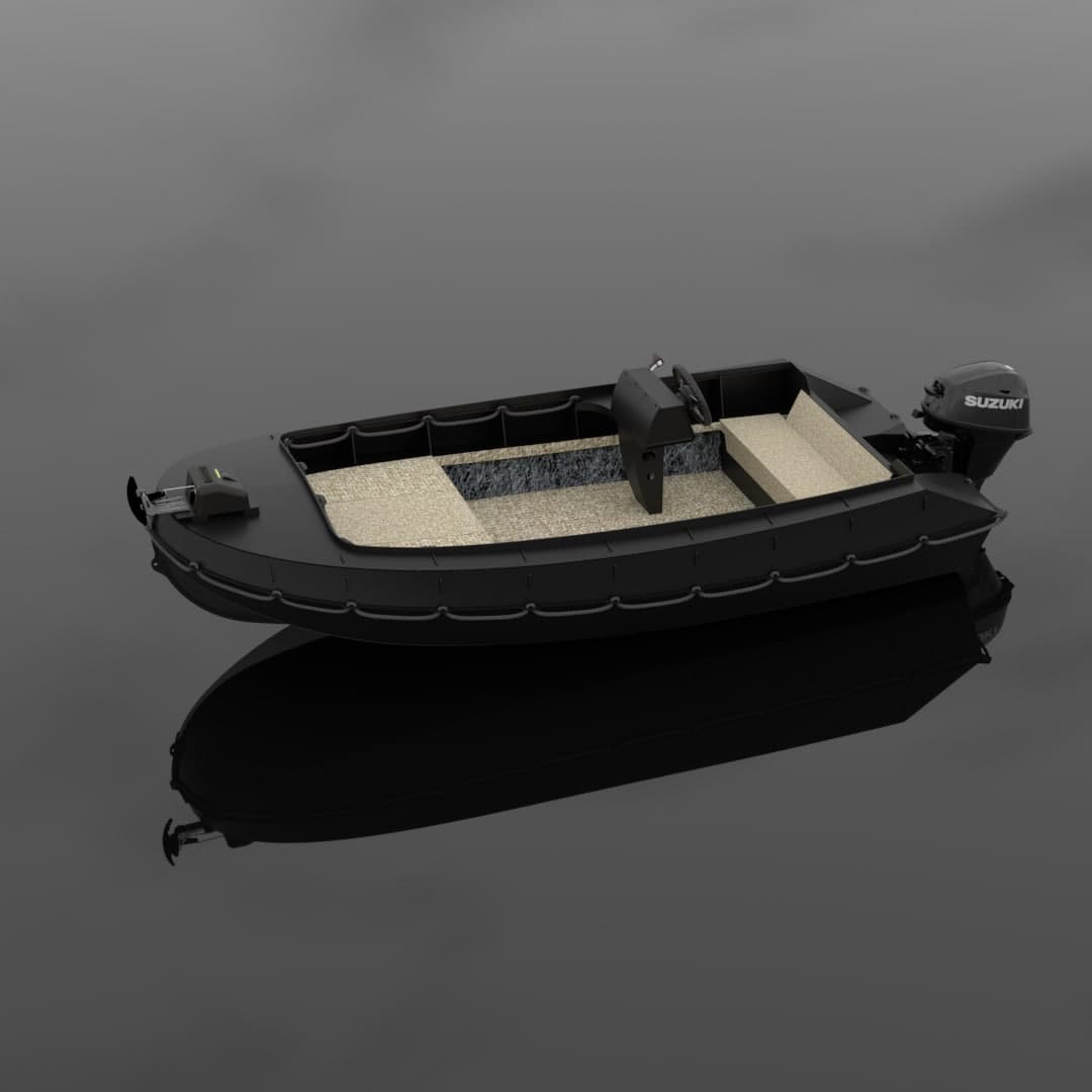

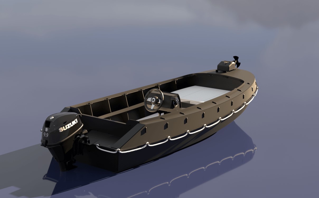

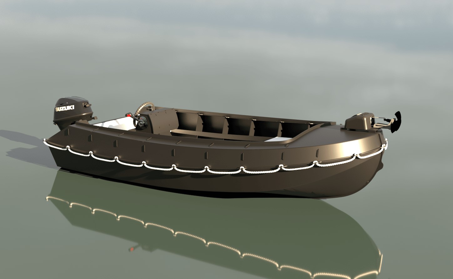

Типово 4-метровка из ПНД. Стилизация под шлюпку.
Проект новой лодки. Концепция та же, что и Скаут. "Взрослая" сложная лодка в нерегистровом размере. 4 метра под 9,9 (15) сил.

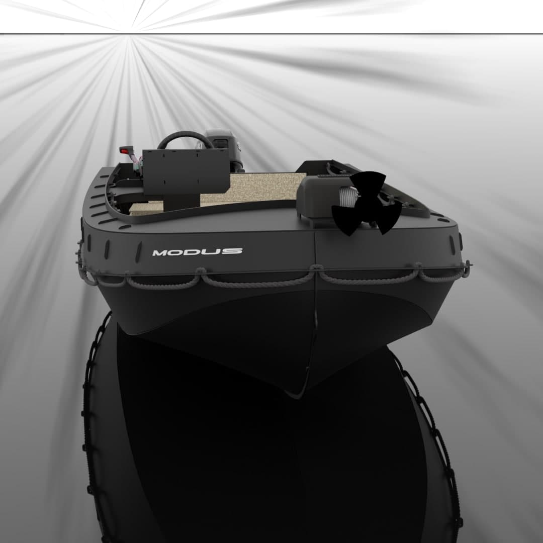

Типово Re: 4-метровка из ПНД. Стилизация под шлюпку.

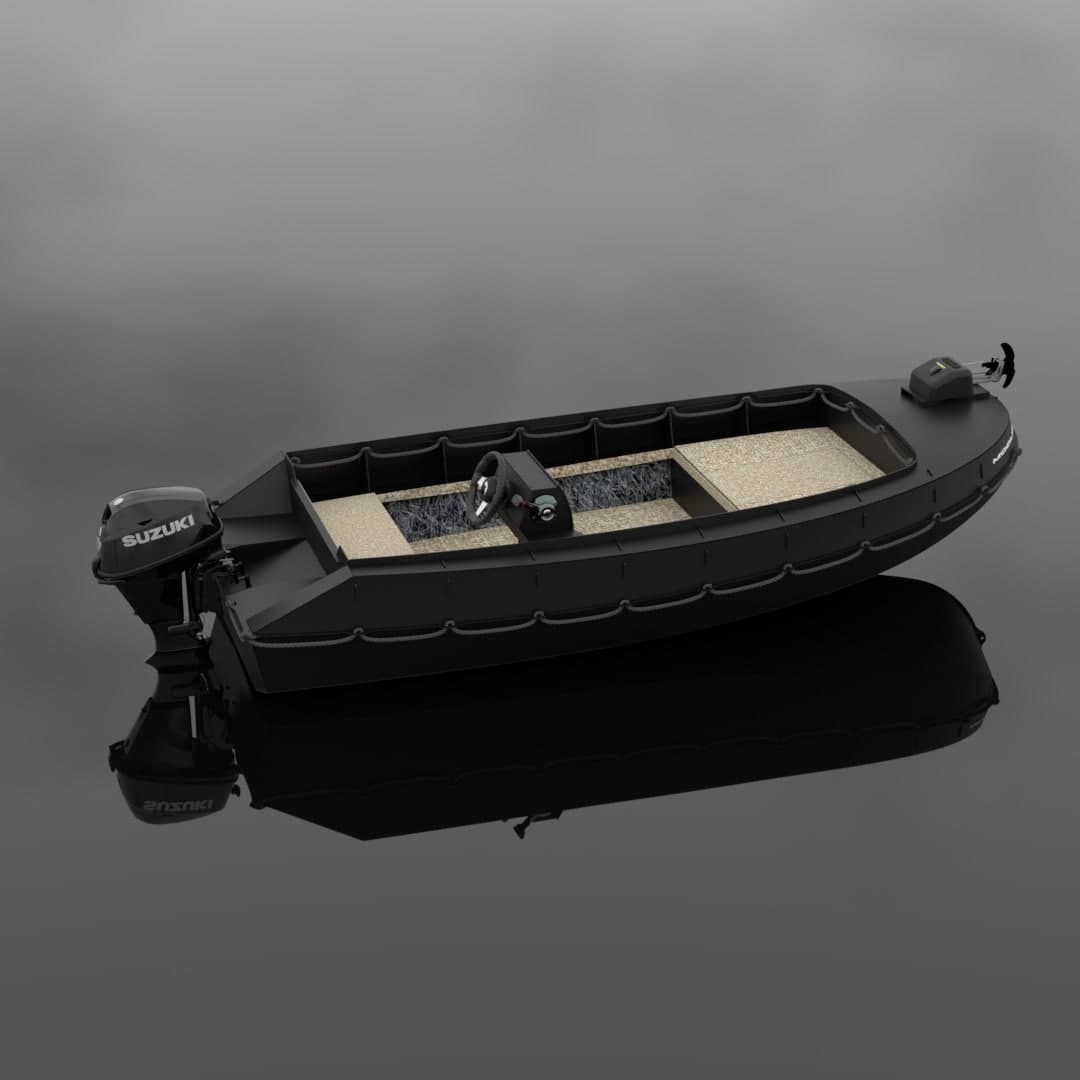

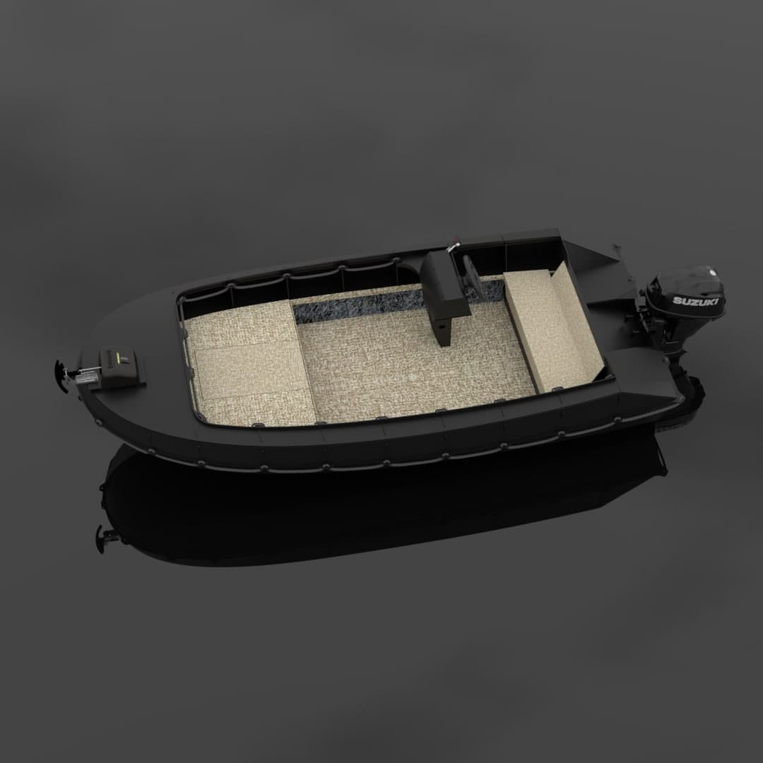

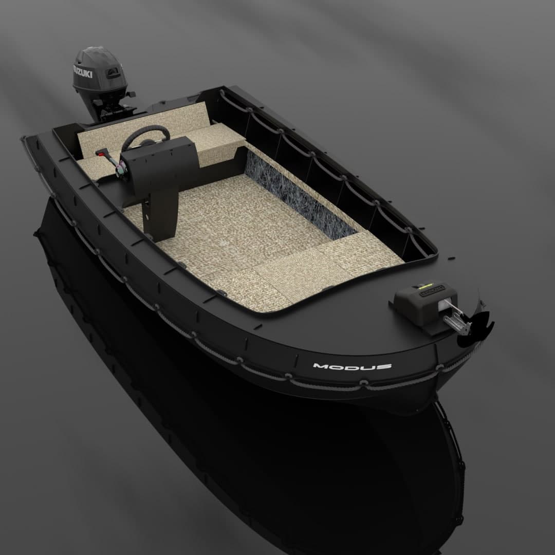

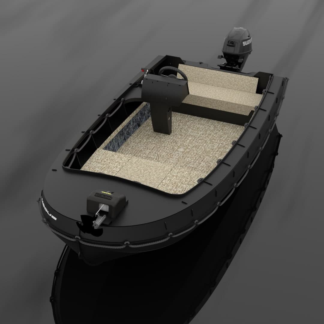

рендер

Старий 20.12.2021, 10:39   #5 (permalink)
Звідки Ви: Бровары
Карапь: лодка
Дописи: 87
Сказал(а) спасибо: 16
Поблагодарили 122 раз(а) в 42 сообщениях
Допис від pasha_kiev Переглянути допис
Симпотная , интересно как себя на воде поведт
обводьі очень похожи на обводьі скаута. С некоторьіми изменениями. Поєтому, поведет себя, как скаут, только лучше.
Old_scout зараз поза форумом   Відповісти з цитуванням
Старий 20.12.2021, 11:20   #6 (permalink)
Звідки Ви: Одесса
Дописи: 2.771
Сказал(а) спасибо: 1.018
Мне компьютерная 3D модель понравилась.
Вид не плохой.
Расчетный вес какой?

Старий 20.12.2021, 11:36   #7 (permalink)
Звідки Ви: Бровары
Карапь: лодка
Дописи: 87
Эта лодка спроектирована под материал толщиной 6 мм. В отличие от Скаута, где толщина - 8 мм. Расчетный вес голого корпуса - 135 кг с консолью. Плюс фанера, транцевая накладка, леера - килограммов 40. Итого, думаю, на 175 килограммов массы выйти.
