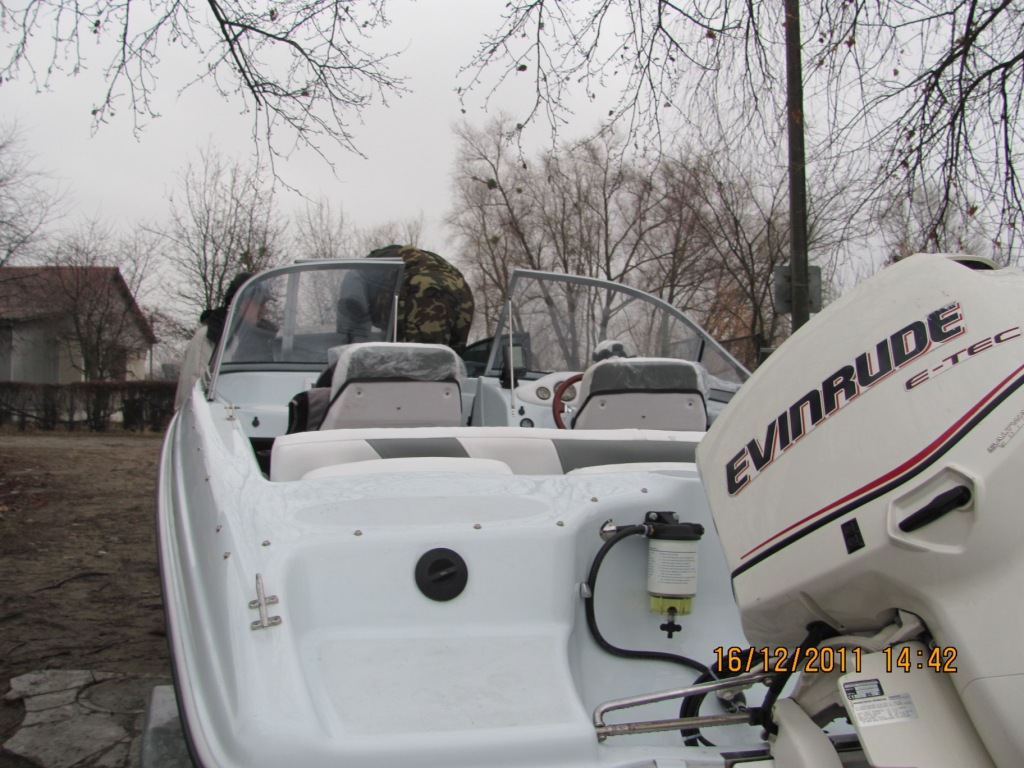

Ну вот он первый спуск,...

Теперь по выходу самостоятельно..
