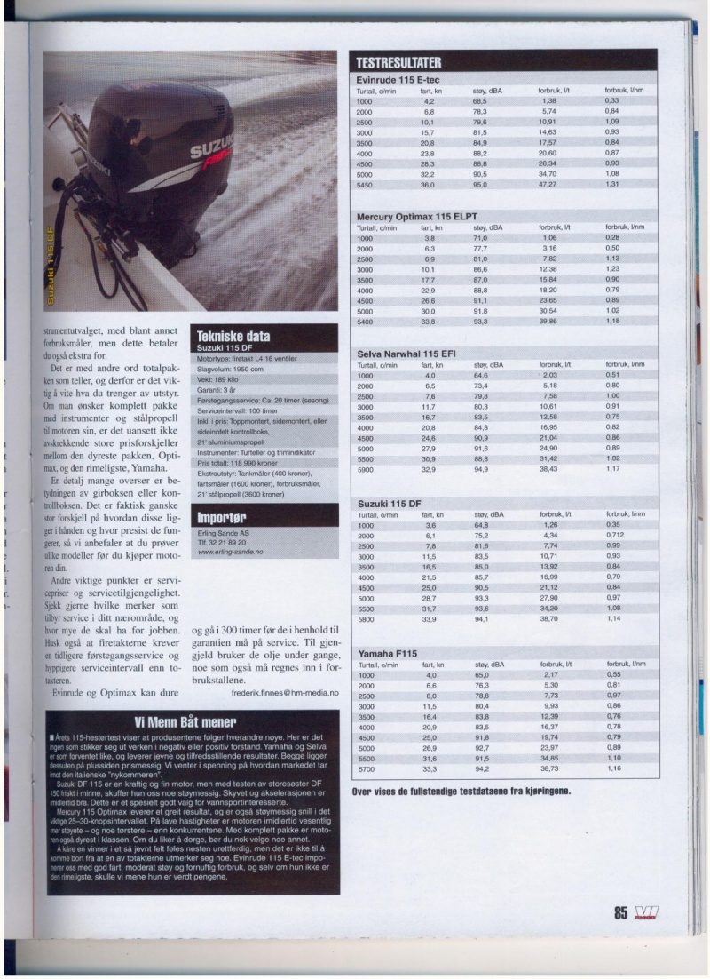

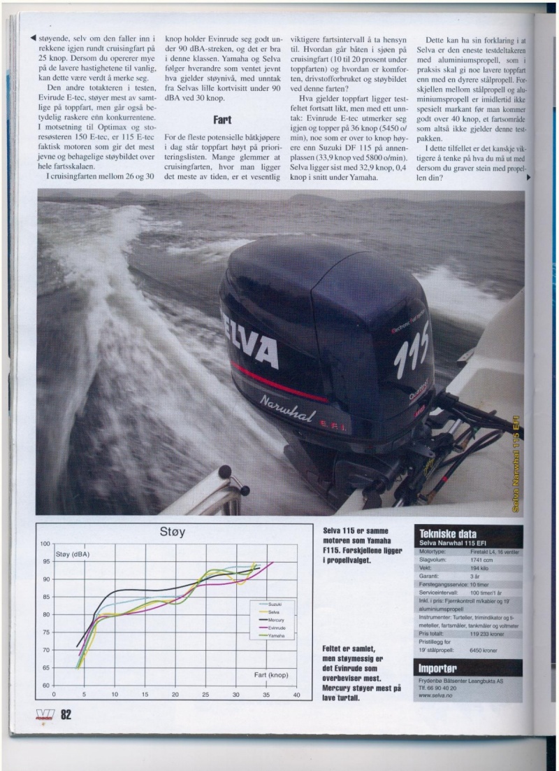

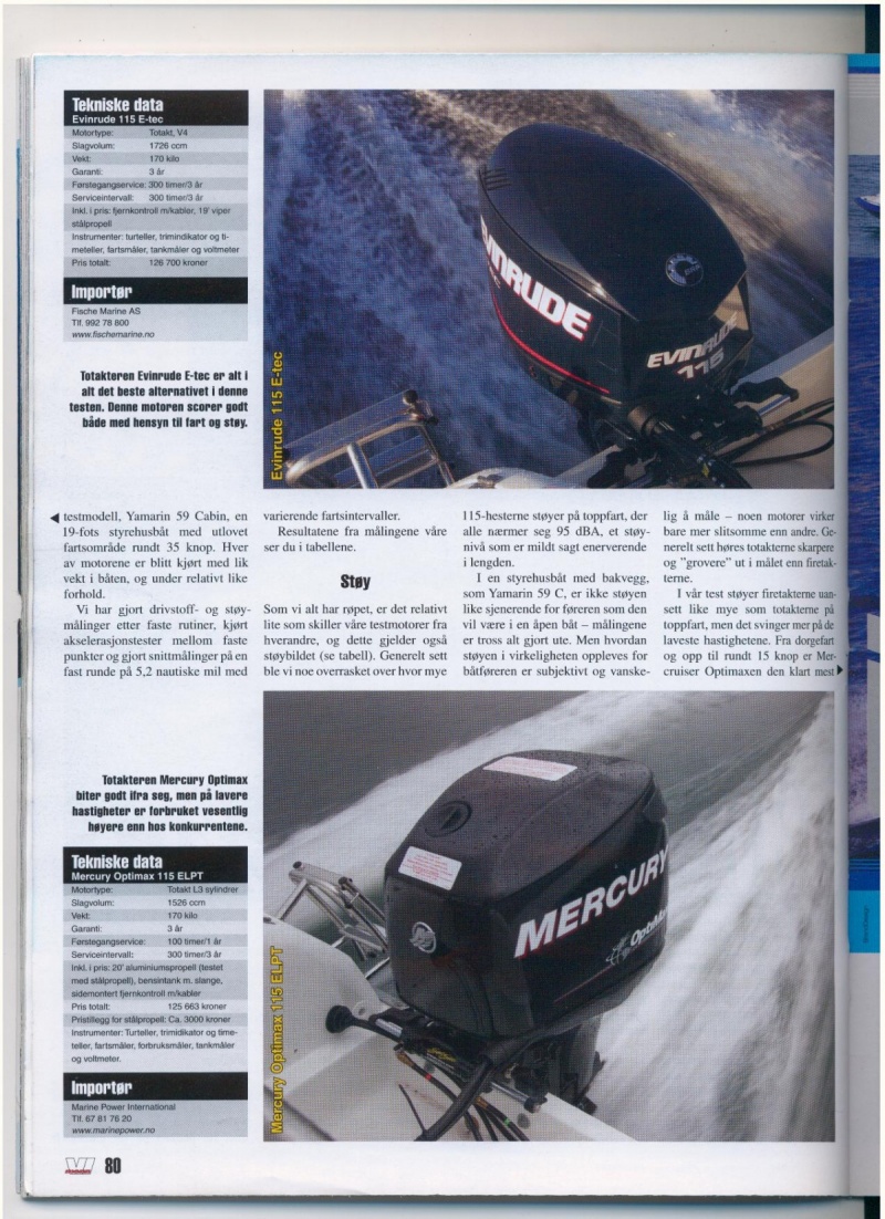

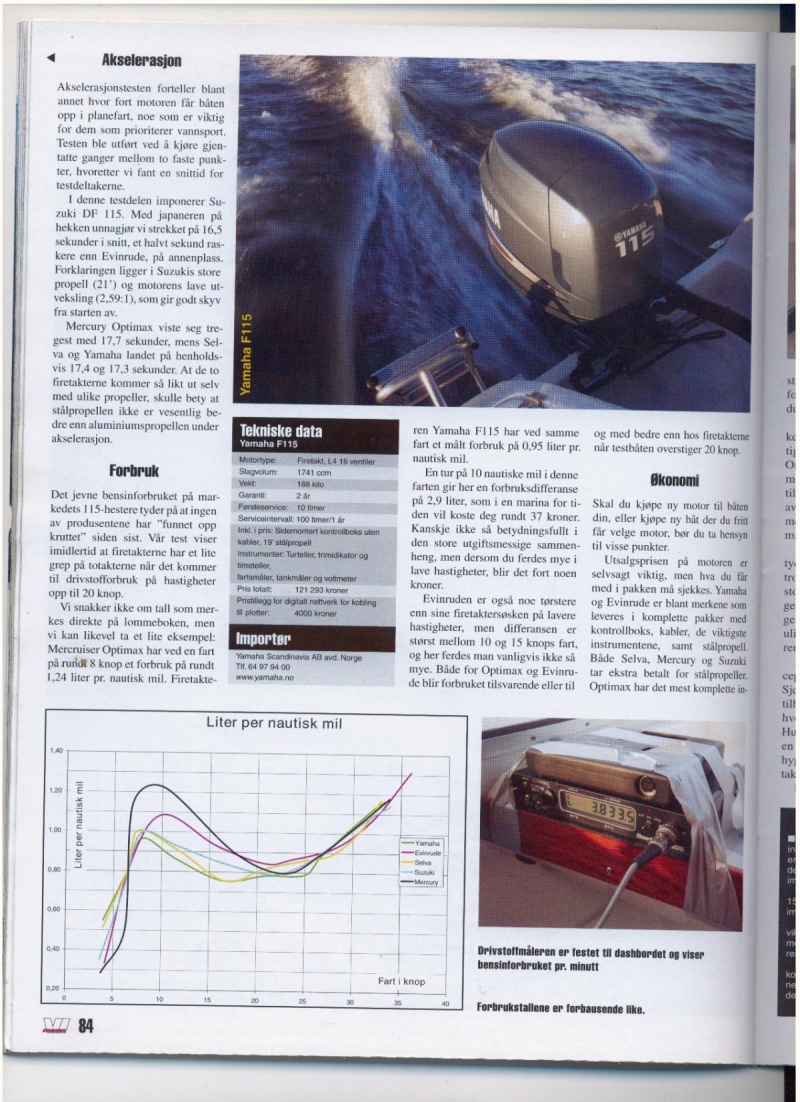

Вот статья по тесту 115 сильных двигателей, сегодня говорили с Геной по моторам, данная статья давненько обсуждалась на соседнем форуме. На последней фотке таблица в ней:
Первая колонка - скорость в узлах, вторая - шум, третья - расход в л/час, четвертая - расход в л/на морскую милю
К тому что 2х тактные двигателя совсем не впереди планеты всей (но есть режимы в которых они сравниваються). Я по прежнему за 4х тактники.
Если у НАС есть спецы которые могут перевести статью былоб супер, если нет, все и так понятно.
Тарас, такь не такие там громадные разницы, про которые ты говорил. Оптимакс ненамного больше ест чем 4 тактники. А если учитывать цену, за которую достался, так эту разницу буду покрывать ооооочень долго.

А ВОТ еще одна статейка, и кому мля верить а? Совершенно разные цифирики. Совсем мля бошка лопнет от этих тестов.
