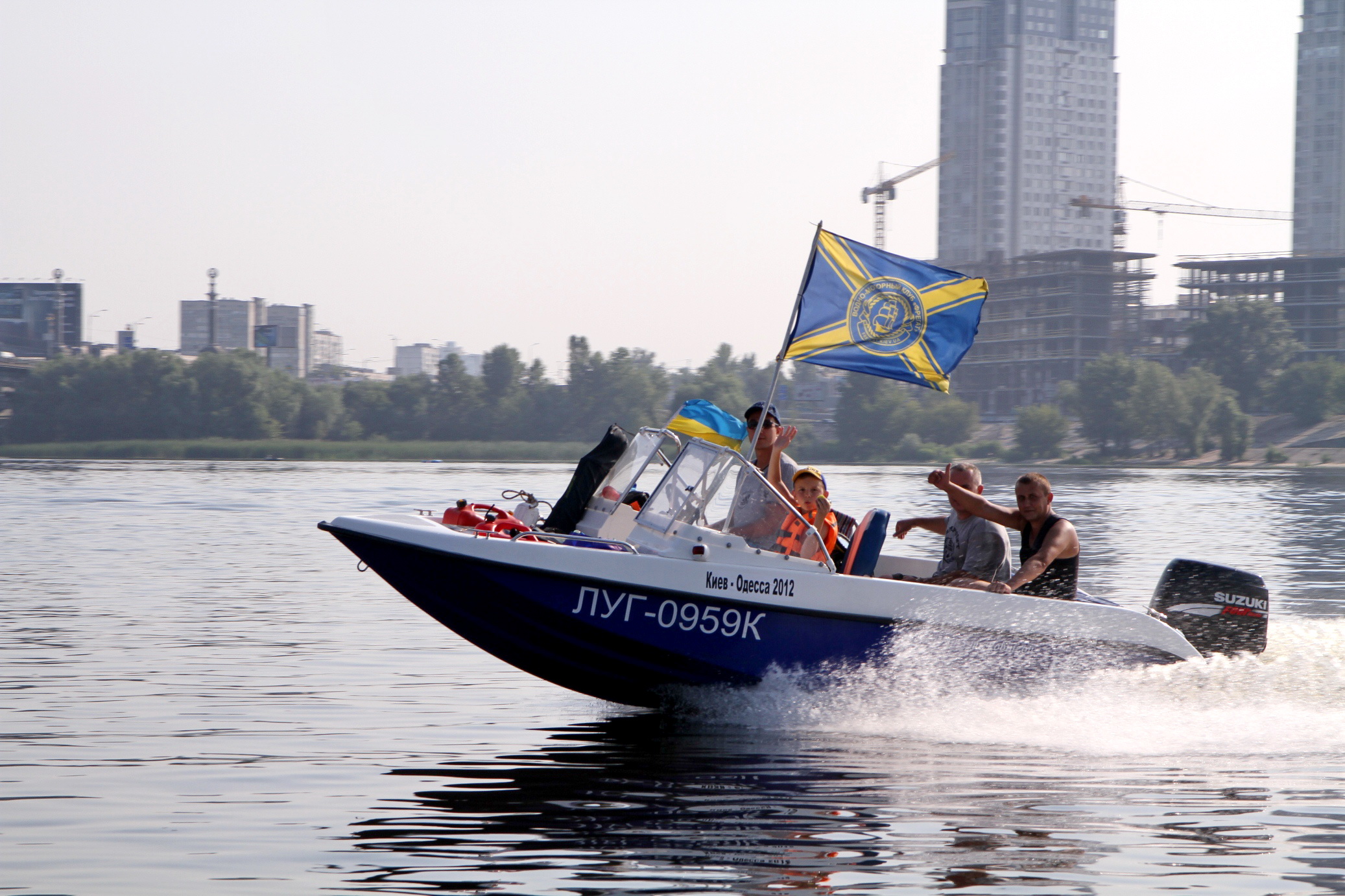

Назва:  DSC_0075.jpg
Переглядів: 572
Розмір:  168,9 КБ
ID:	27732   Щоб збільшити малюнок, клацніть по ньому

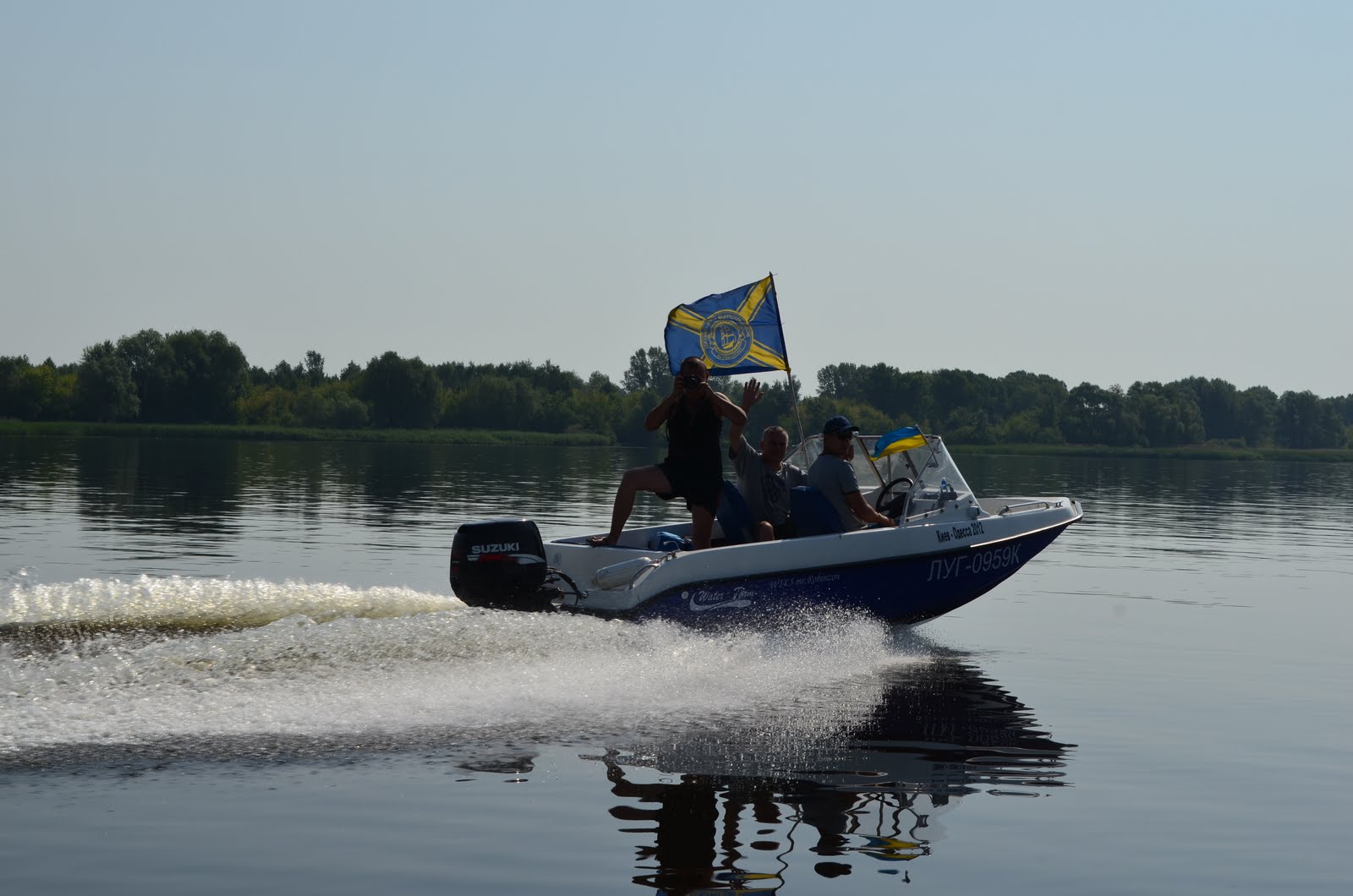

Назва:  IMG_0957.JPG
Переглядів: 630
Розмір:  850,2 КБ

На точно таком же комплекте, с таким же двигателем и винтом втроём и с таким количетсвом вещей, что лодка выходила на глисер еле-еле, ещё приходилось побегать по ней, на Днепровском лимане в хороший шторм удалось разогнаться до 51 км/час. Но это было не долго, а 46-48 км/час держала постоянно.
Не плохая лодочка оказалась!

Ага. Токо наша оранжевая.
http://forum.fregat.kiev.ua/клубные-...tml#post128686
Мне интересно сколько бензина съела за поездку? А то так и забыл спросить...

950 км = 340 л.
