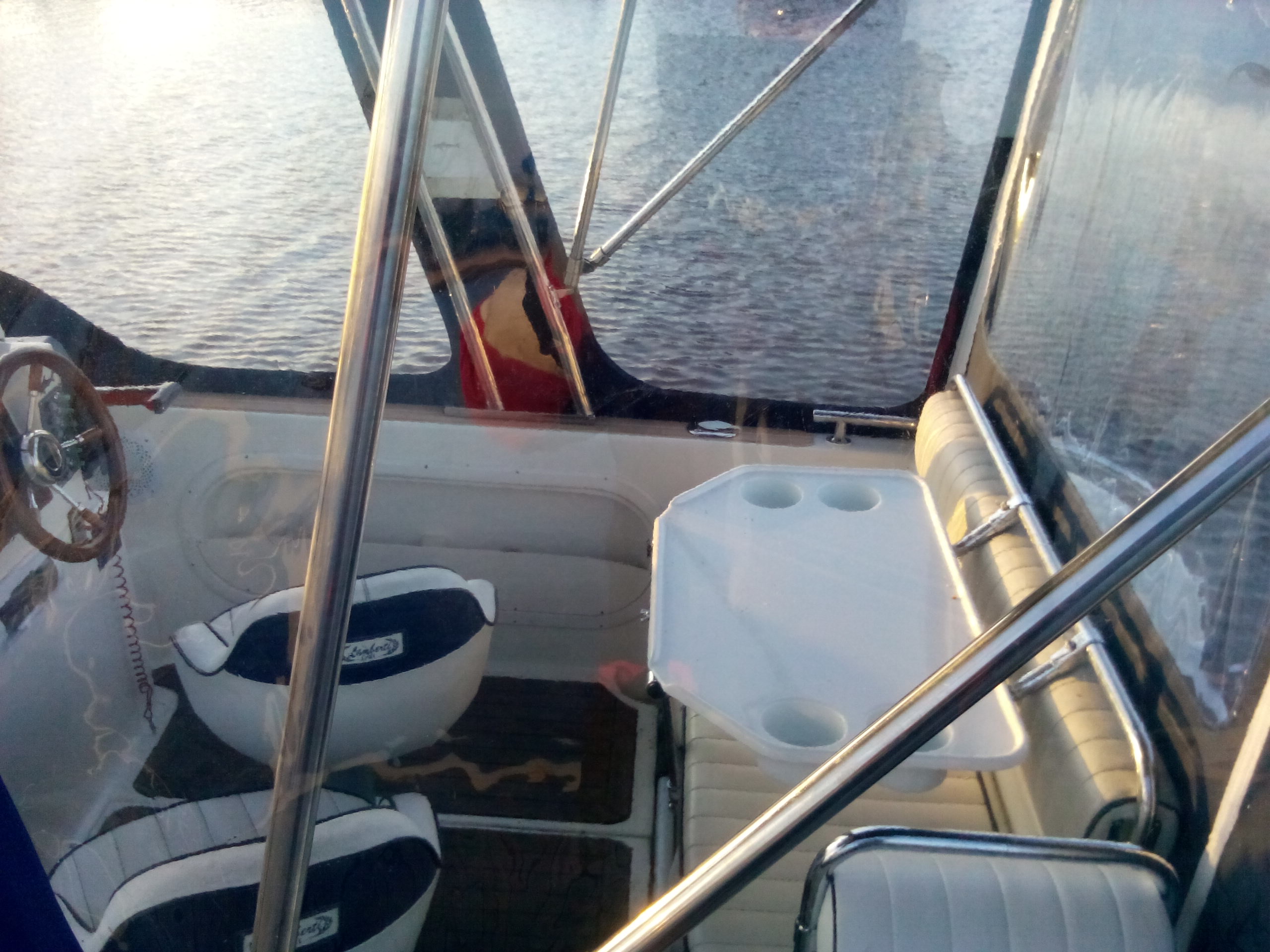

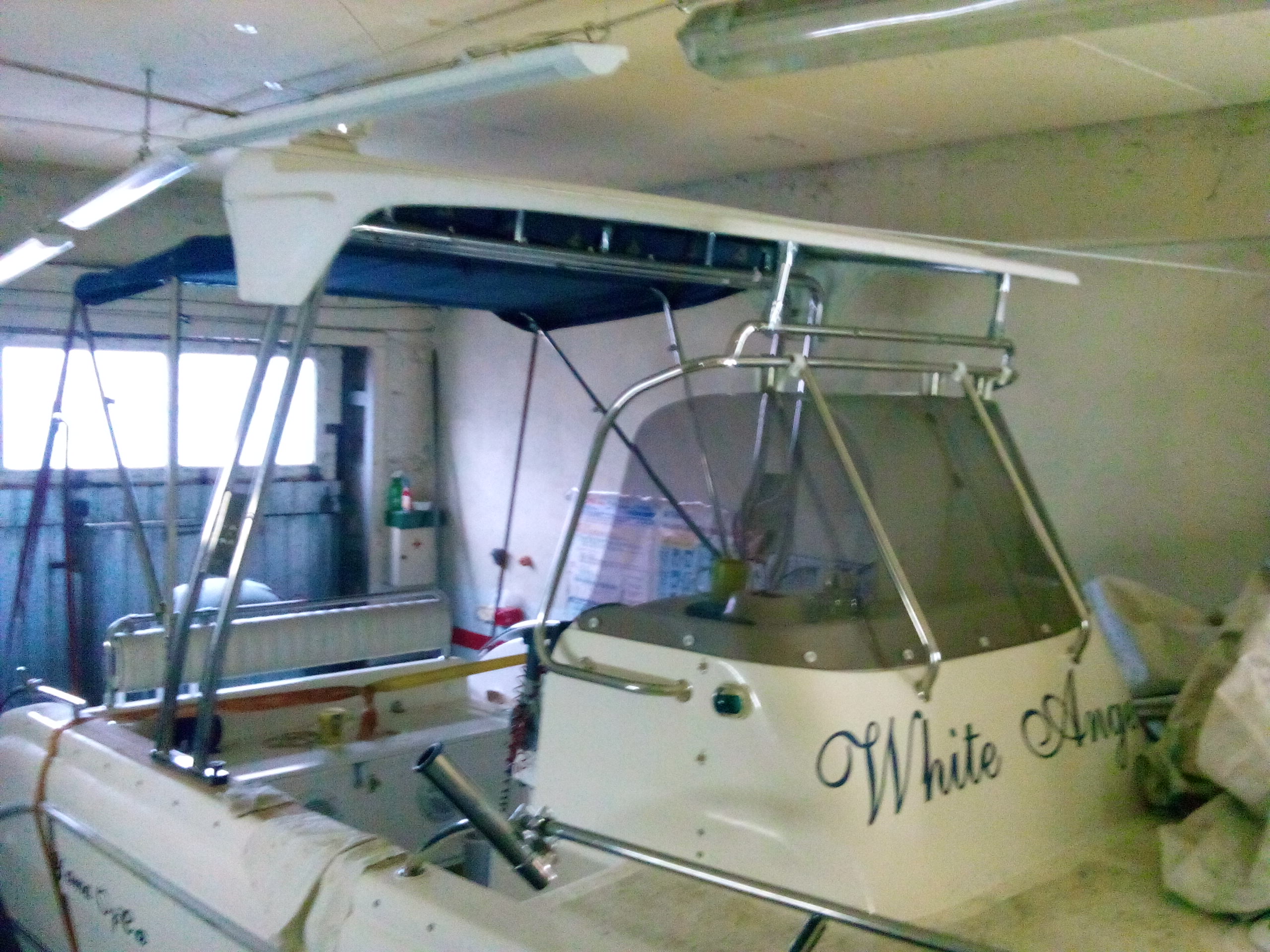

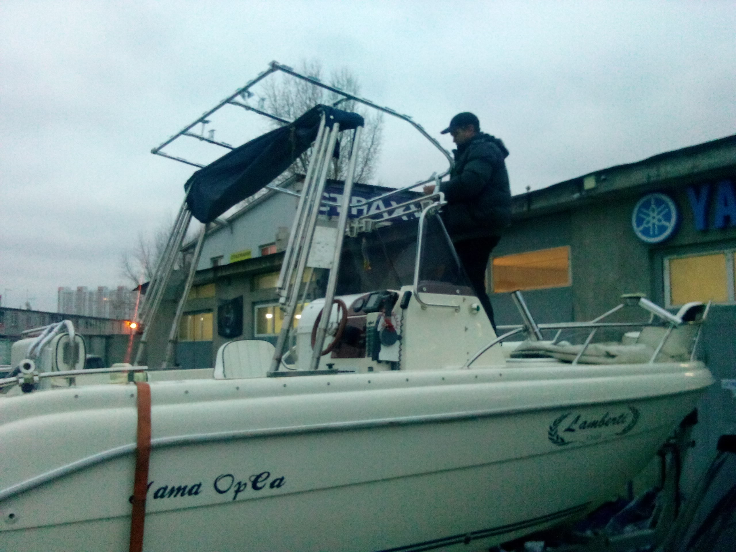

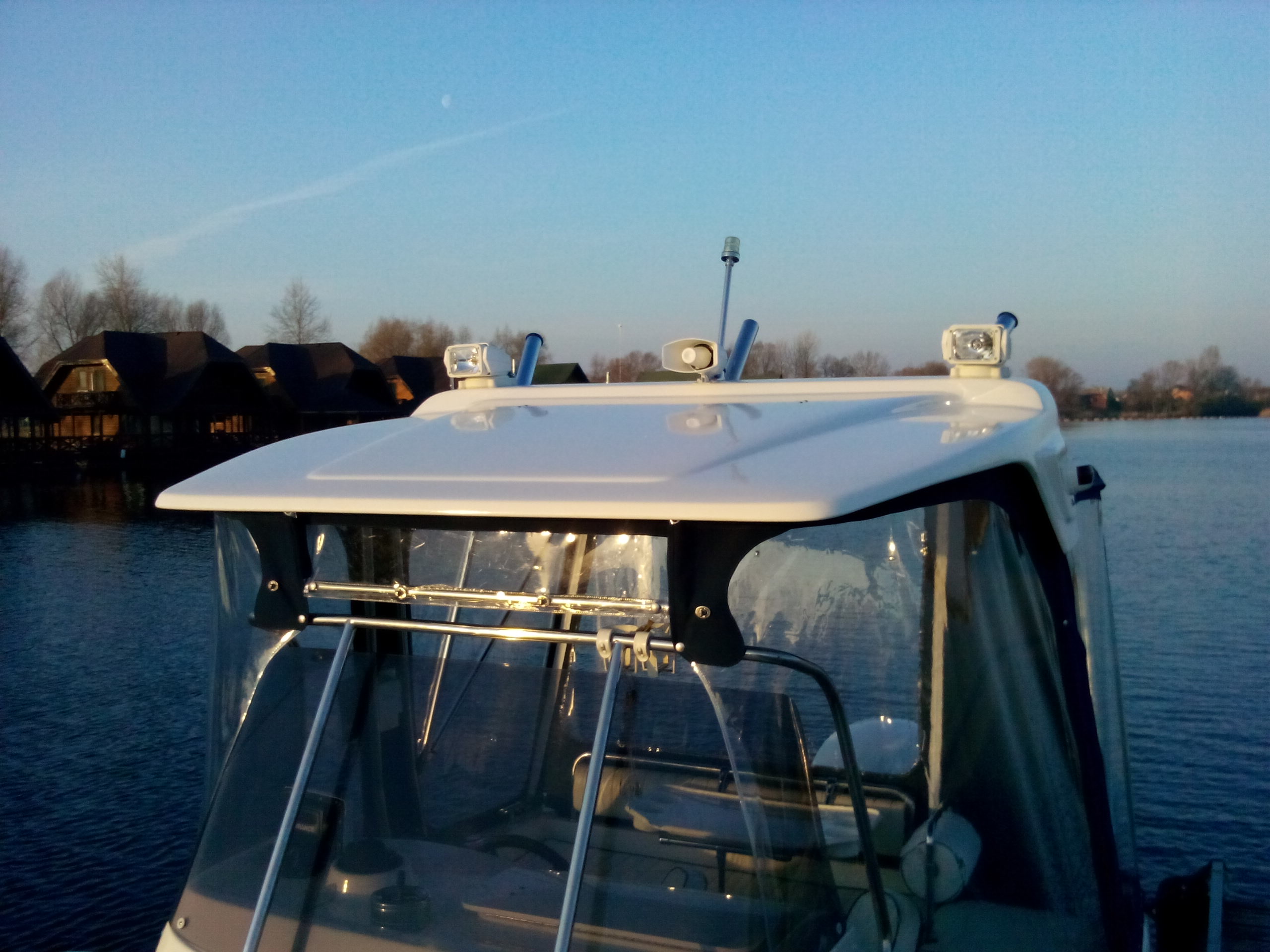

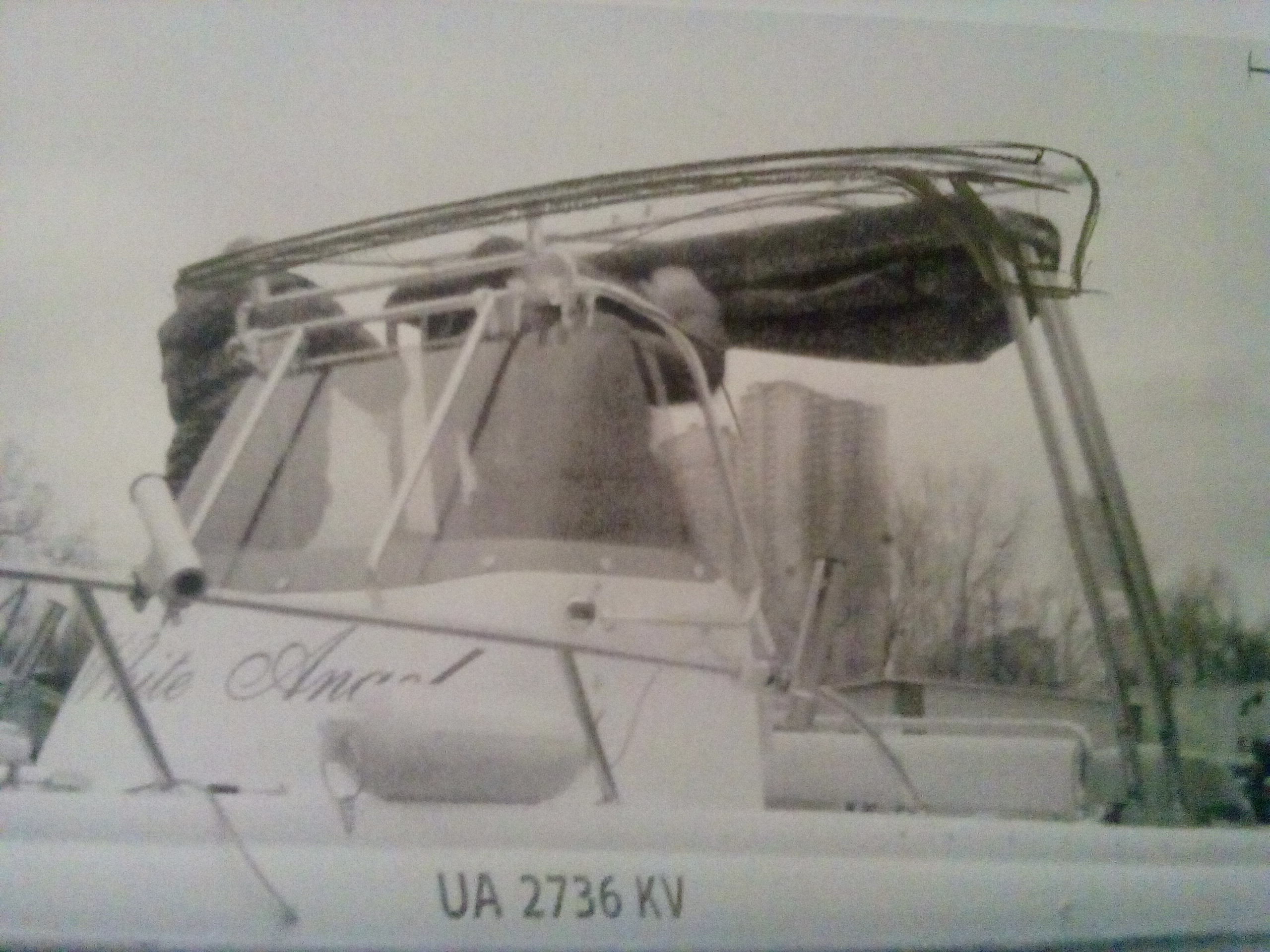

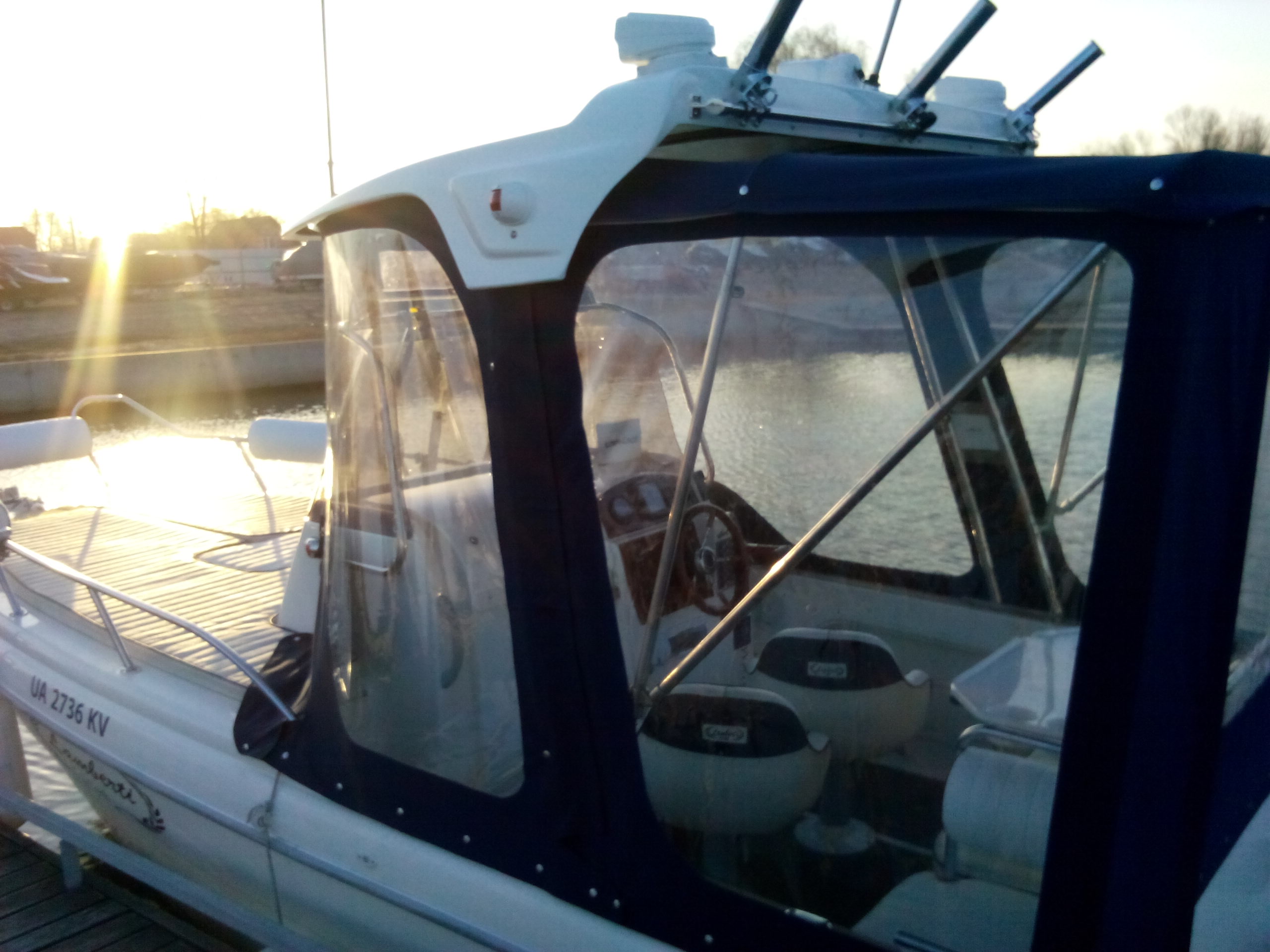

Ну вот зима идет, а есть надежда что скоро закончится! Но так как планов по смене судна в этом году не было, а зимой нужно что то делать-вот и было принято решение о модернизации своего "Белого Ангела". Мелочи опишу позже:
- доработка электросети
- установка скрытой лебедки
- Доработка салона (изменение заднего дивана)
- и всякие мелочи.

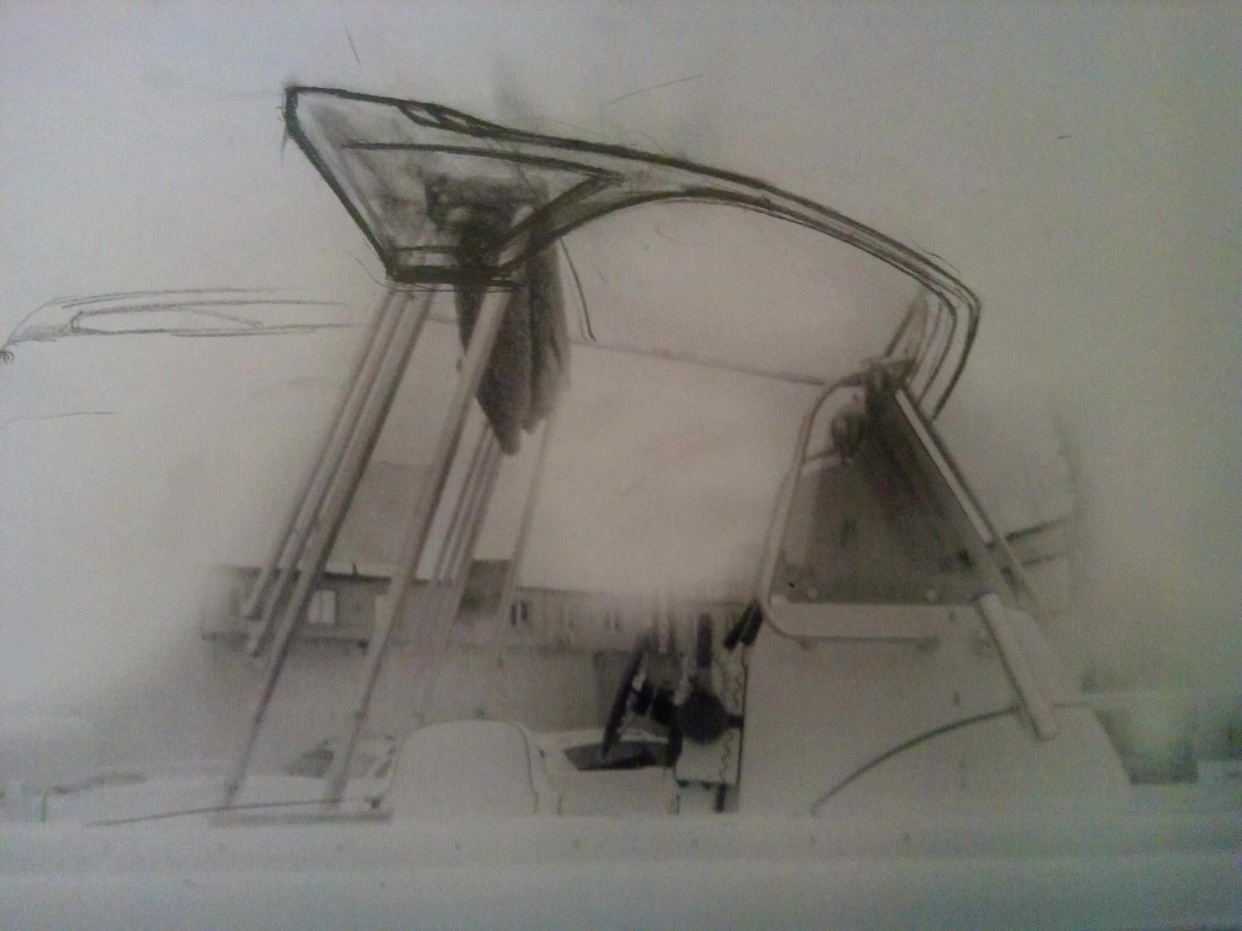

НО , после осенних рыбалок в холод все мечталось мне иметь хорошую ветрозащиту. Но соорудить нечто приличное только из тентовой ткани - это только альтернатива, поскольку в прошлом году был построен тент, то всеравно при любой натяжке при ветре ткань "гуляет", дуги позванивают. И приснилось мне что для хорошего решения нужно жесткое крепление тента с двух сторон, тоесть сверху и с низу. Приснилось - понравилось - обсудили с Серегой - СДЕЛАЛИ.
Вот хвастаюсь что получилось, пока промежуточно.

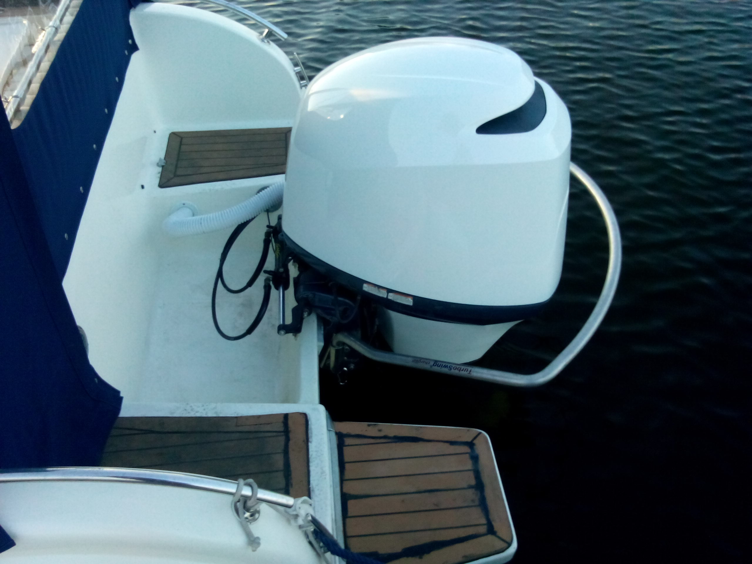

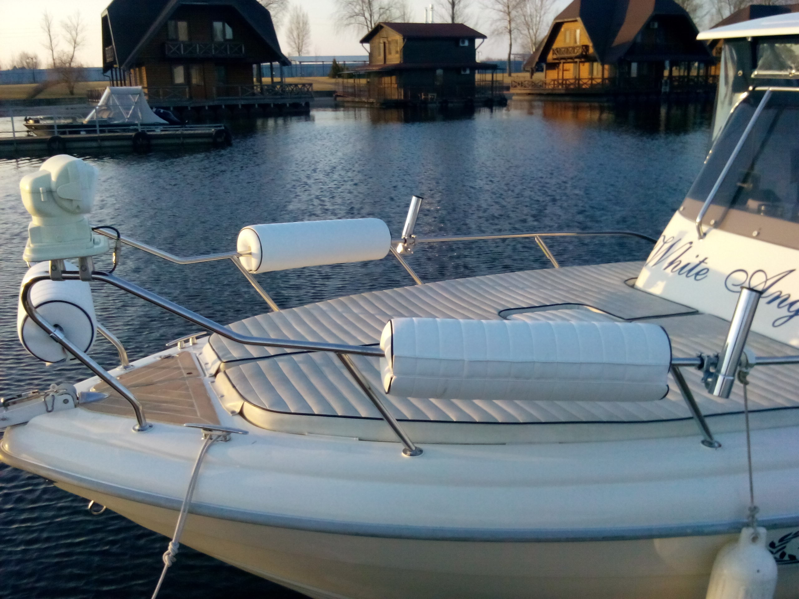

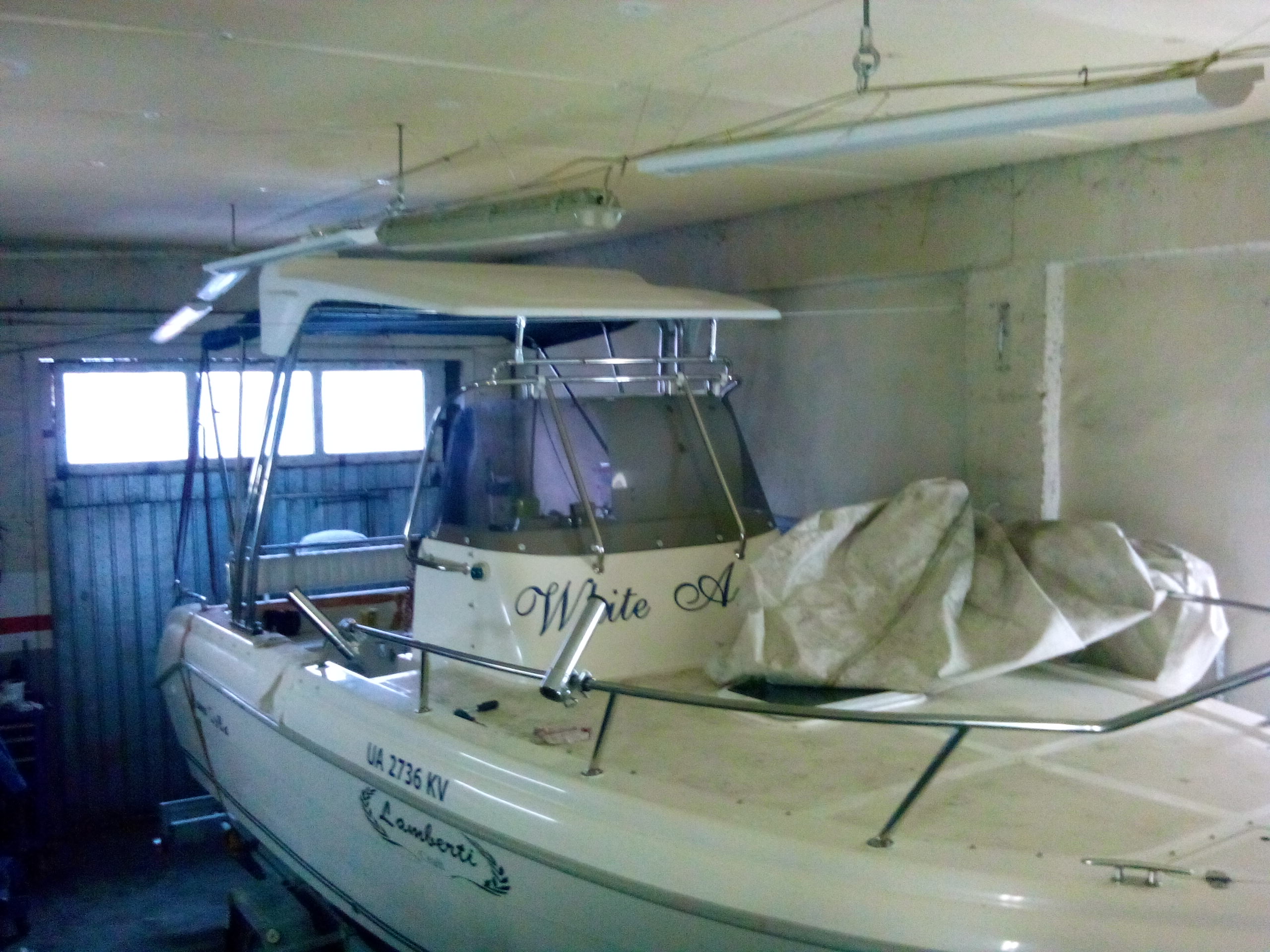

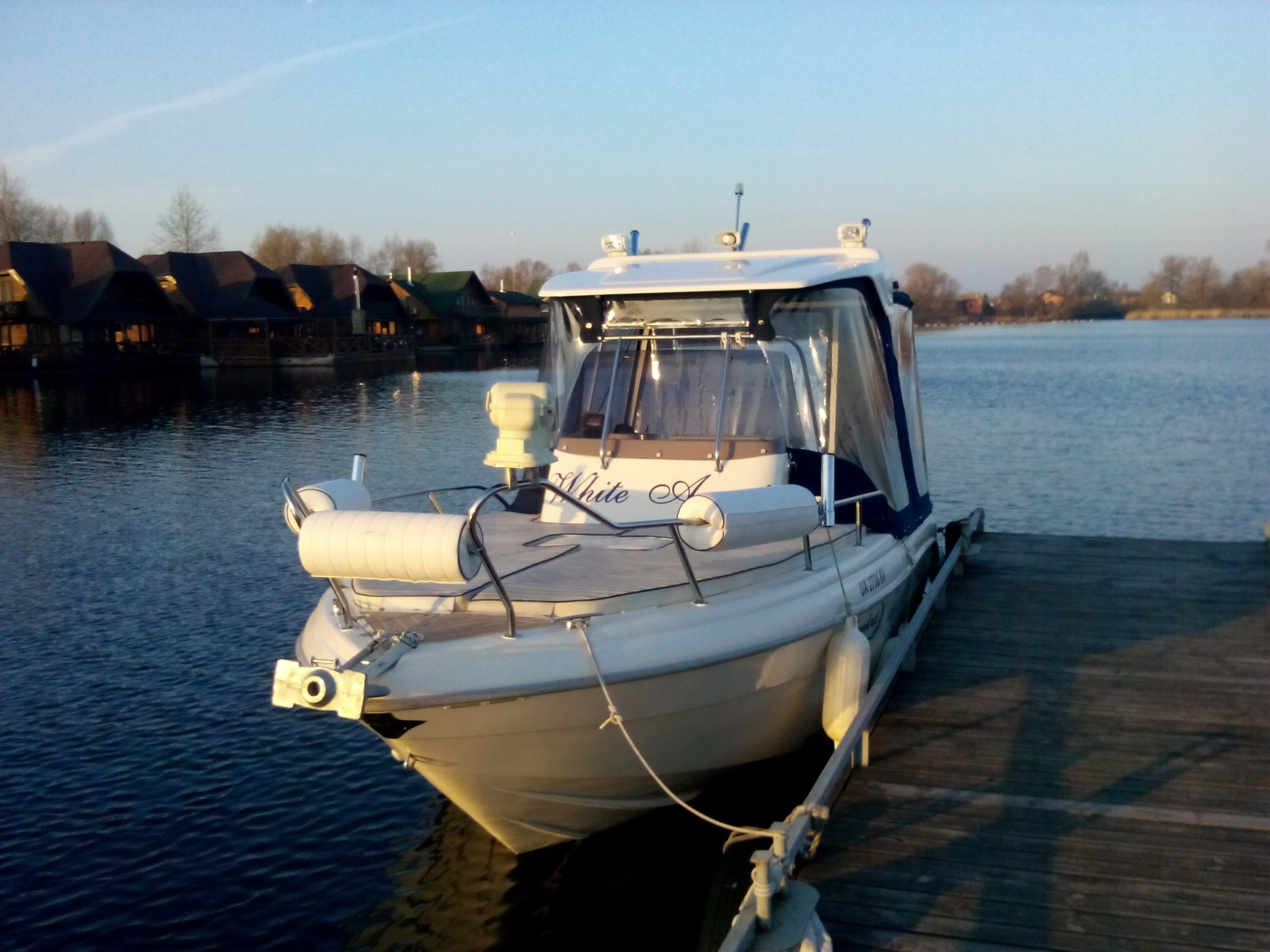

Ну вот он и пришёл запрет, но мы успели конечно сброситься и несколько хвостов достать до его начала. Ну собственно основные моменты я указал выше, теперь больше по теме уже эксплуатации, не пожалели ни о чем, что сделали. Собственно, крыша, купальные платформы, и столик, которые были вылиты и изготовлены по индивидуальному заказу. Конечно пришлось перешивать и делать новый тент,уже с высоты опыта эксплуатации прошлого года, плюс наличие крыши (надеюсь на долго, а то каждый год новый тент - накладной как то). По оборудованию, доставлен к Lowrance 125 ещё Lowrance elite DSI, пока не понял полного прикола, но двойной контроль глубин и рельефа, плюс более четкая прорисовка (там где 125й типа что то рисует на Dsi чётко видно что это коряга) плюс конечно навигация. Второй гаджет это смена цепной лебедки на шнуровую с автосбросом не без известной вам марки Стронгер. Причины описывал, шумно и при ловле на больших глубинах сносит - пока цепь вымотается. А ещё в последний день сезона 2013 мы за что то так зацепившись, что все попытки вырвать якорь из плена не увенчались успехом, через 40 минут я плюнул и начал пилить цепь! Слава ножикам Викторинокс! Через 20 минут мы были на свободе, но без якоря и 12 метров цепи:( испытания показали что Стронгер имеет место быть, 1500 кг при 9 м.с. и поднятом получение держит! Сначала я стремался толщины шнура думал другой потолще ставить, но меня уверяли что выдержит... Ну посмотрим как на долго его хватит, пока все ок. Также из девайсов добавили ещё две аква колонки чтобы типа звучек был по ярче (очень важная весч на рыбалке). Ну конечно перетестировали електрику, поставили две радио управляемые фары на крышу, дополнительно к ксеноновой на носу. А, поменяли матюгальник. Прицепили дугу для буксировки turbo swing, яркая штучка, и покрасили мотор, ну чтобы все по феншую было:) перекомпоновали, благодаря крыше, спино держатели, и добавили ещё 2 в борт. А!!! Чуть не забыл, теперь у нас полноценный диван 220, раньше был проход на корму с дверей, теперь полноценное сиденье с изменяемой спинкой, ну это видеть нужно. Ну вот как бы все, постарались фотки при грузить.
