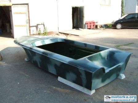

Собственно, попала в мои руки лодка Тренер, производства ГДР, с мерком 50 Бигфутом.
все вроде бы устраивает (особенно после того, как три месяца побыл безлошадным в разгар сезона) , но есть одно но.
Транец на лодке под короткую ногу, а мотор с длинной.
Установлен очень похабно. Мотор поднят, максимально возможно.
Хочу исправить данный косяк, но стал вопрос как?
для информации, фото транца точно такой же лодки прилагаю.
Прошу совета у уважаемых форумчан - как правильно поднять транец. Какие материалы нужно использовать.

Ссори. так пойдет.
собственно вопрос- что делать с ребром жесткости.
Сейчас под ним дубовая доска.

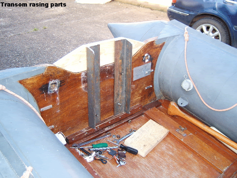

Если быстро - как то так. Если не на скорую руку- то к специалисту.

Расшивать, подымать, проклеивать, по новой лепить соединения, транца и бортов, там вся конструкция несущая, в целом.
Использовать - эпоксидную смолу.
это если по уму.
А на скоряк - два уголка, как сверху на фото, на какое то время сойдёт, если/пока мотор не отлетит :)
Вот фотки покрупнее, что бы было ясно с конструктивом транца, и что на "тренере" колхозом из уголков не обойтись.
С большими моторами ходит эта лодка ничо так, но 40 л.с. ей за глаза, обводы не позволяют ей стать гоночной лодкой :)
